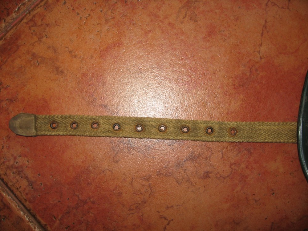

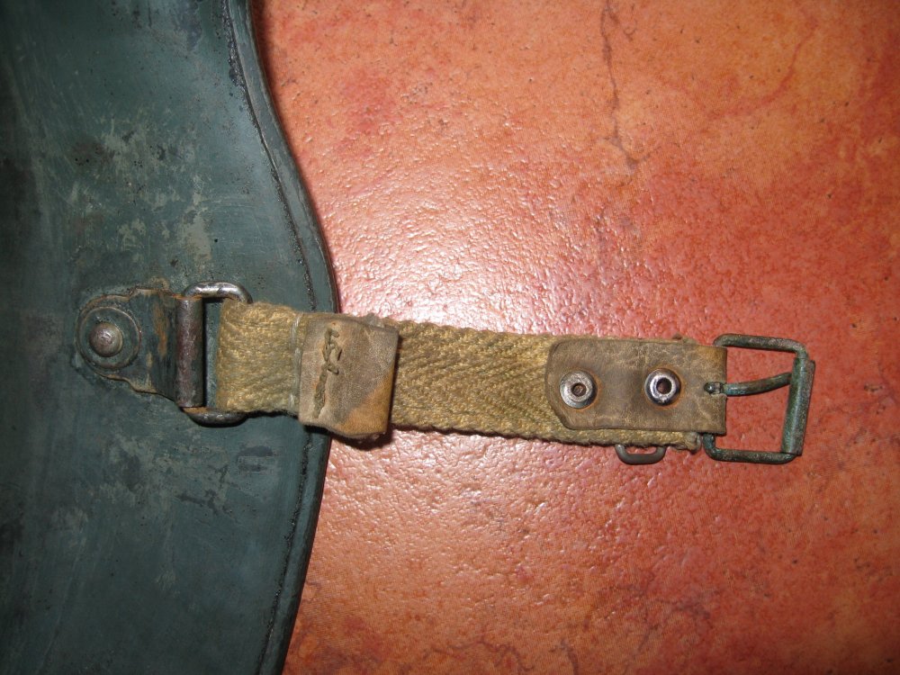

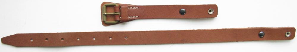

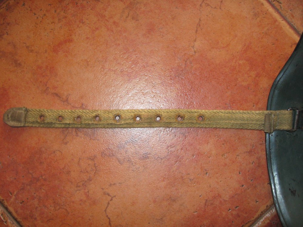

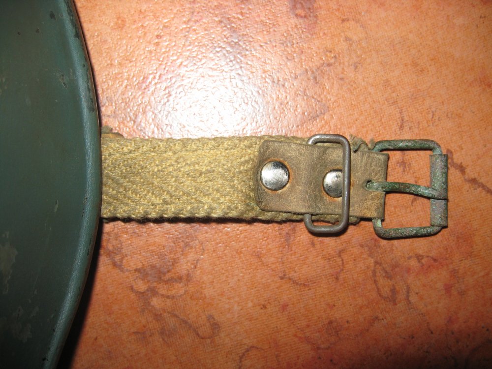

    Вот, я как то фотографировал подбородочник, правда без линейки, тормозяка.
    Может пригодится кому.

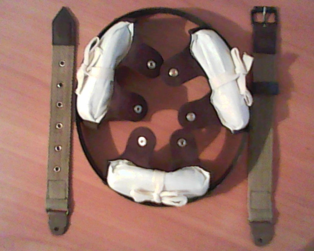

    Спасибо Паша . К стати , пересмотрел много фотографий ремешков на м-17 австриец , такого плана не видел .Фото очень пригодятся . Жаль что не снял размеры. Я свой ремешок по фотографиям делал.

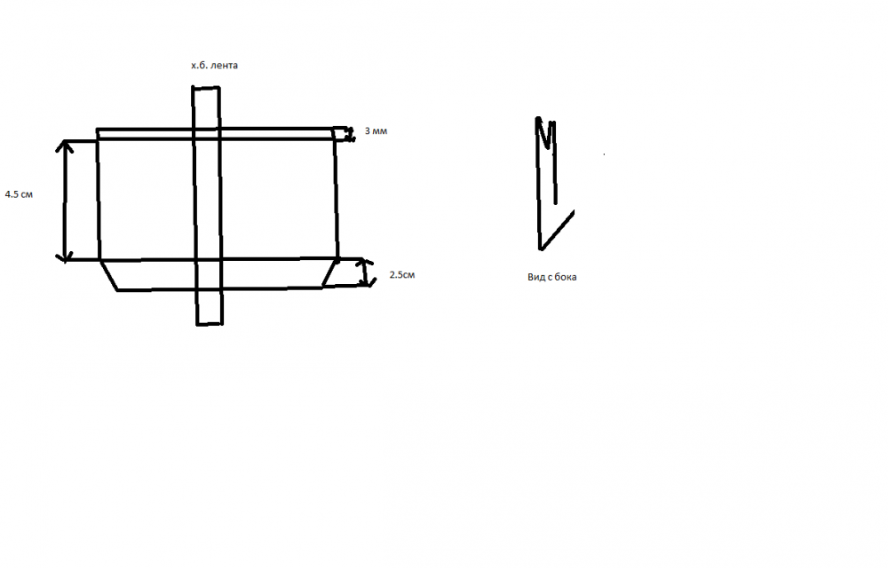

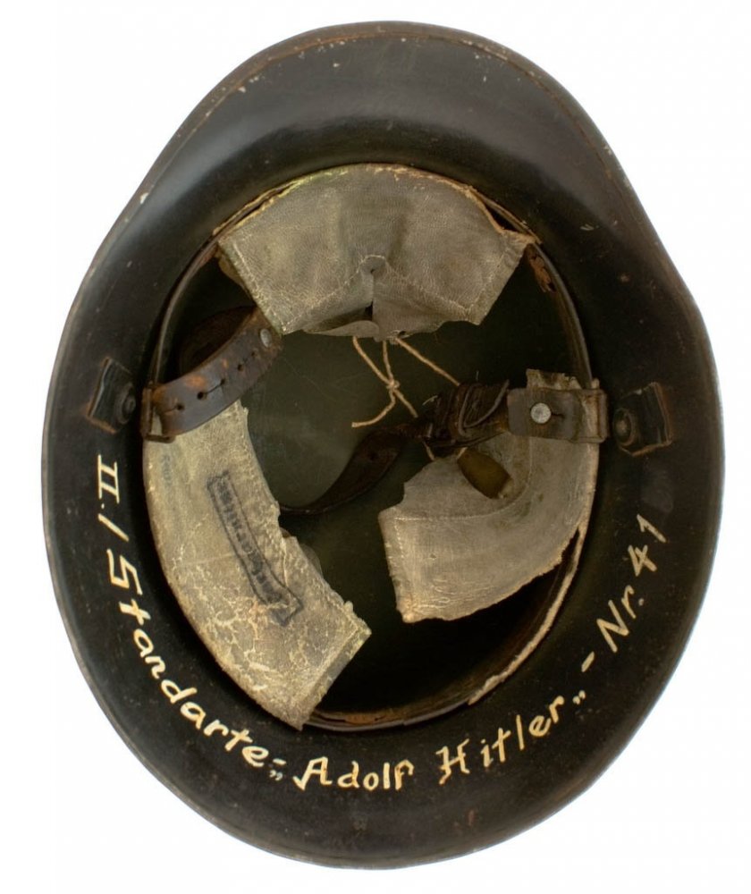

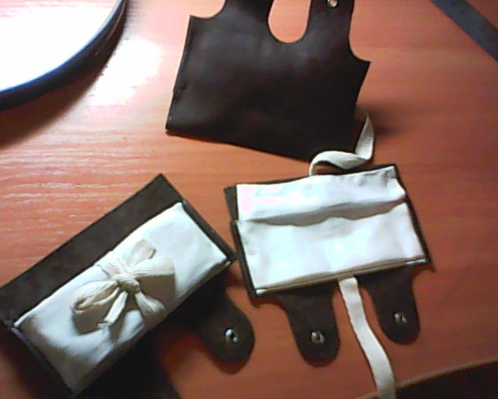

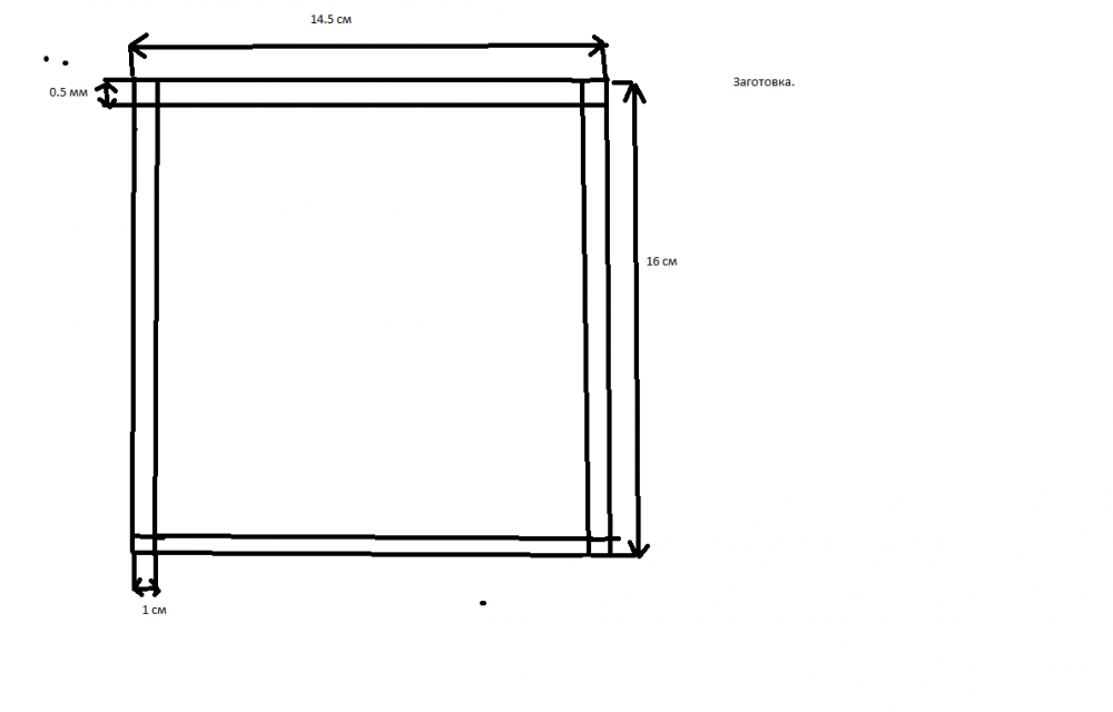

    Сегодня сделал нутрянку лепестков . Взял обычную старую простынь , сделал с неё заготовки по прилагаемому чертежу . Длину завязок ( х.б . лента ) делал 35 см. В место конского волоса , пакля .Всё остальное , на моём неказистом чертеже .

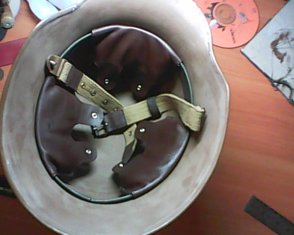

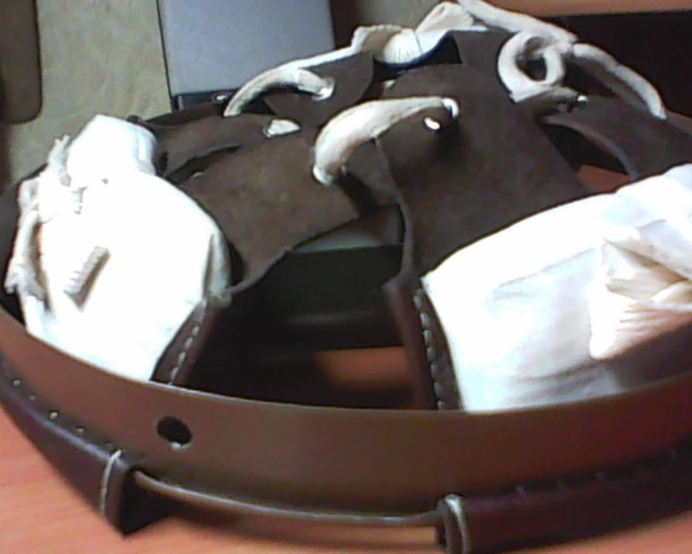

    Только что сделал грубую сборку подшлема . Хотел взглянуть как смотрится .
    L_mila, 663, Александр Лемешко та 3 іншим подобається це.
  7. Paolo.M
    Paolo.M Stabsfeldwebel
    699
    Украина, Львов
    Смотрится бомбезно, очень основательно и натурально! Лепестки держатся за счёт обжима?
    фандик подобається це.
  8. фандик
    фандик Oberleutnant
    2.581
    Паша лепестки и всё остальное не держатся вообще . Это я так слепил до кучи чтоб посмотреть как будет смотреться.
  9. фандик
    фандик Oberleutnant
    2.581
    Так и не дописал . Лепестки будут держаться за счёт обжима кожи.

    Вот ещё вид с верху.

    Спасибо Саня. А ты нашёл чертежи на вот такой подбородочник ?

    Нет Юра не нашел ,я просто не знаю что это за модель?Просвети пожалуйста?Не силен я в первой мировой по шлемам,поди своего первого рогатого делаю...

    Саня я тоже первый рогач свой делаю . И тоже не селён . Мне очень помогает Саня Лемешко . Спасибо ему за это. Ты собирался сс делать . Так там такой ремешок был , как на фото.

    Да там кожаный,я также на фото рогатых шлемов такой ремень не раз видел,вот только что это за зверь?

    Переходный вариант ремня к М-17, использовался немцами в период между войнами и на ВМВ

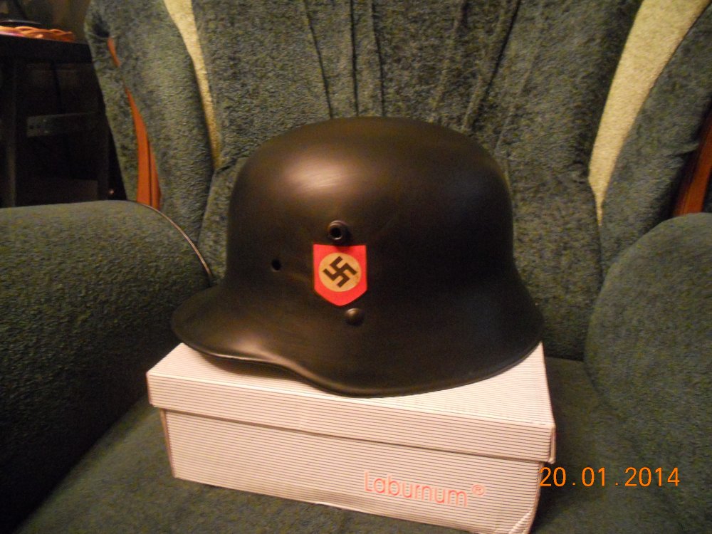

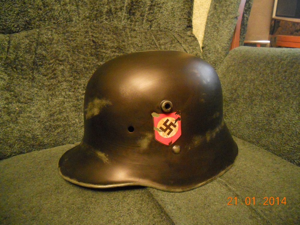

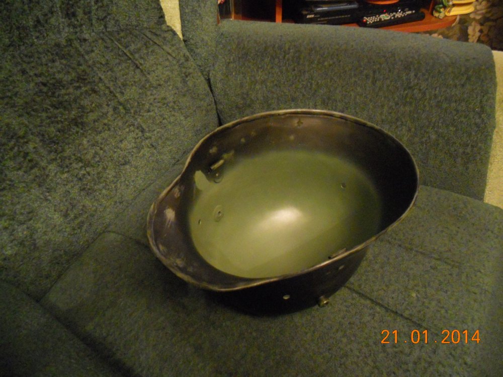

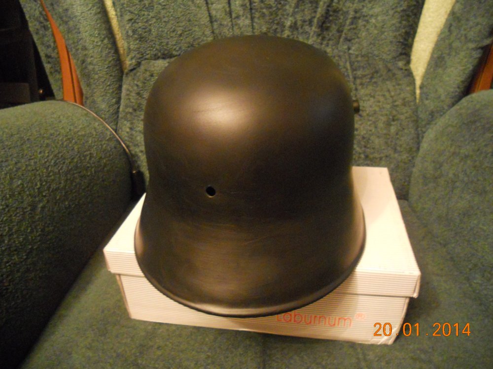

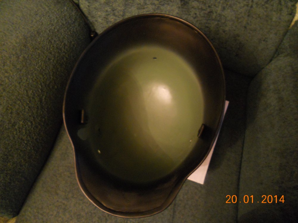

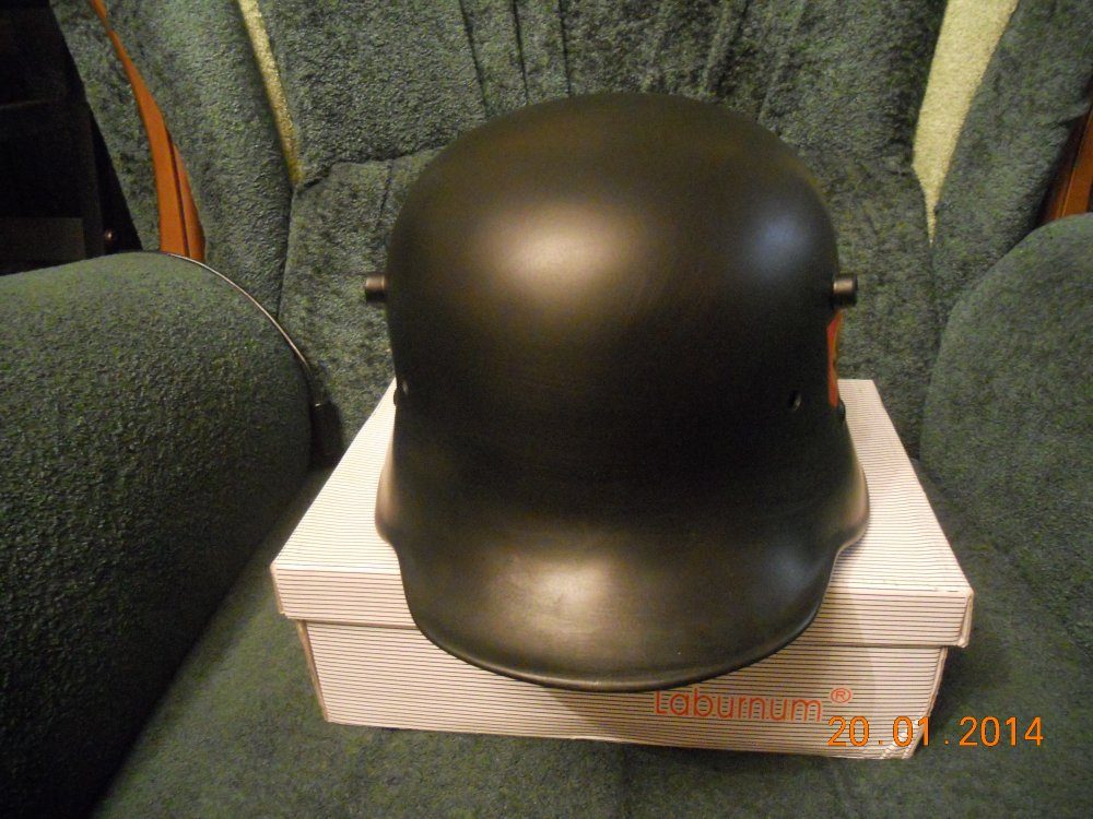

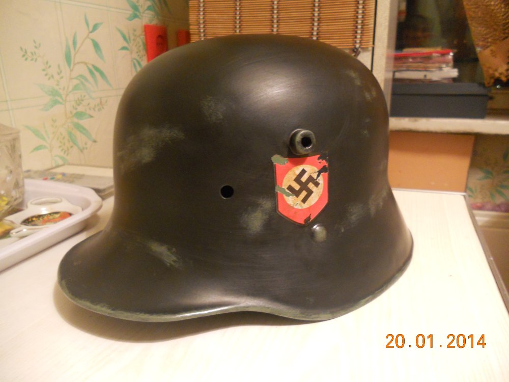

    Вот добавлю немного фото процесса,старить сильно не буду,поюзаю наждачкой,поцарапаю слегка декали..

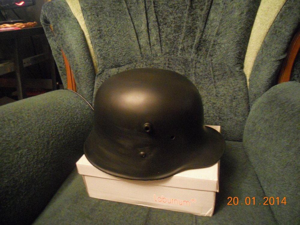

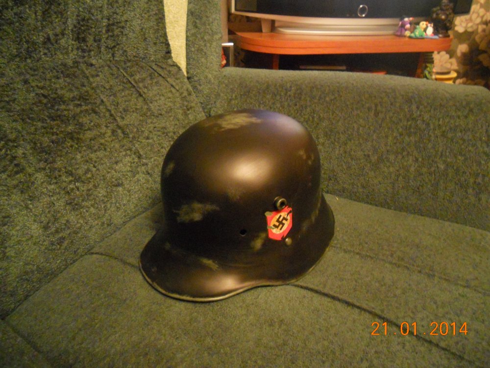

    Еще фото,решил все таки застарить шлем,рун пока нету,закончились-запас надо пополнить:)

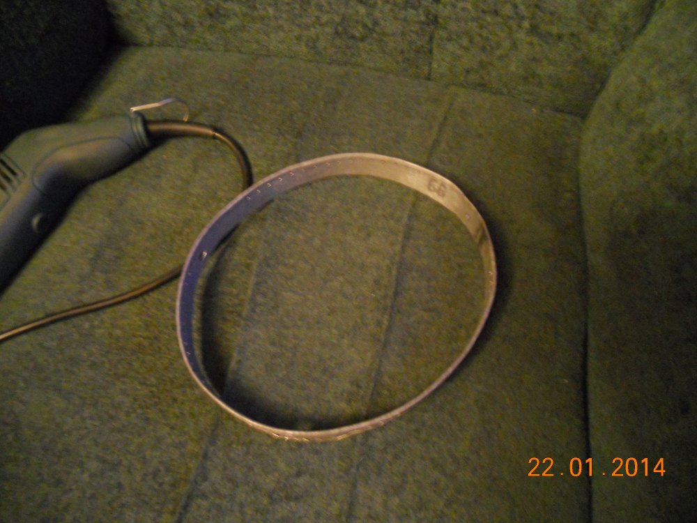

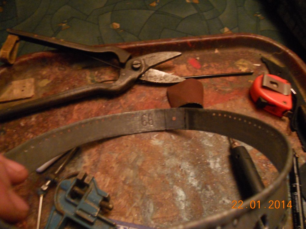

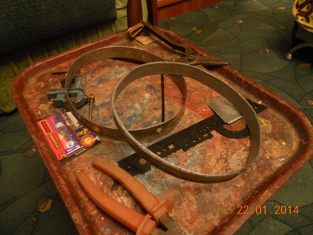

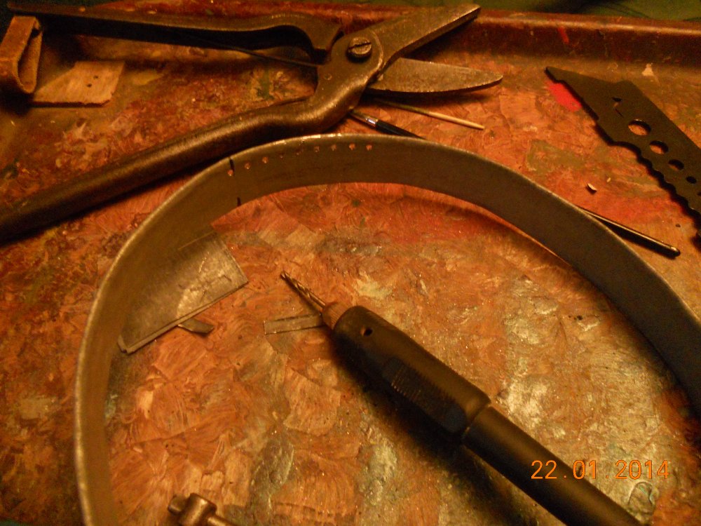

    Ну ,пока суть да дела занимаюсь подшлемом ,первый пробный обруч был мной забракован,делаю второй:smile_8:

    Саня не мучайся , делай загиб обруча с одной стороны . Как это было на большинстве австрийцев.

    Юра уже сделал с двух сторон:)

    Саша , ты отверстия не сверлил ? Они были в обязательном порядке.

    Да Юра просверлил,и маркировку выгровировал:D

    Я думаю оно не обязательно,то так проба пера а то гравер давно а вот граверовать так и не научился:(
