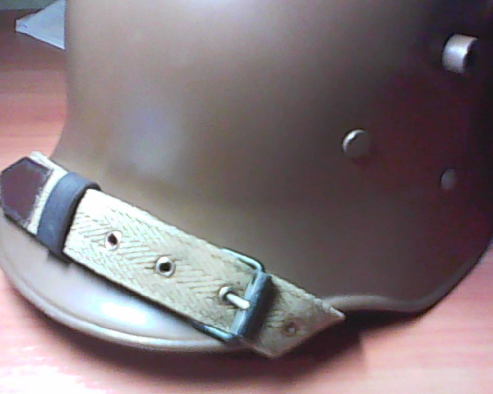

    Да вальц, изначально на козырьке не был сильно выражен...может карозия...до покраски далеко,(краску не подобрал)доработаю.С ув

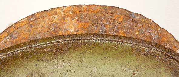

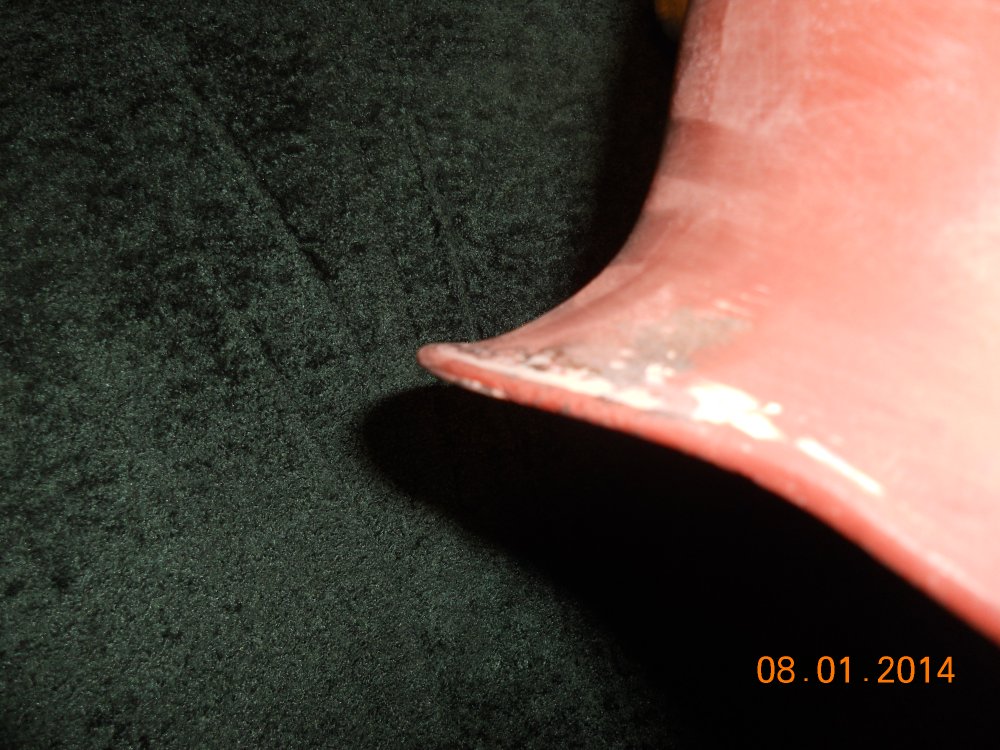

    Вот собственно счистил грунт на козырьке,вальц, конечно выпирает ,но не особо выразительно,выделить больше?

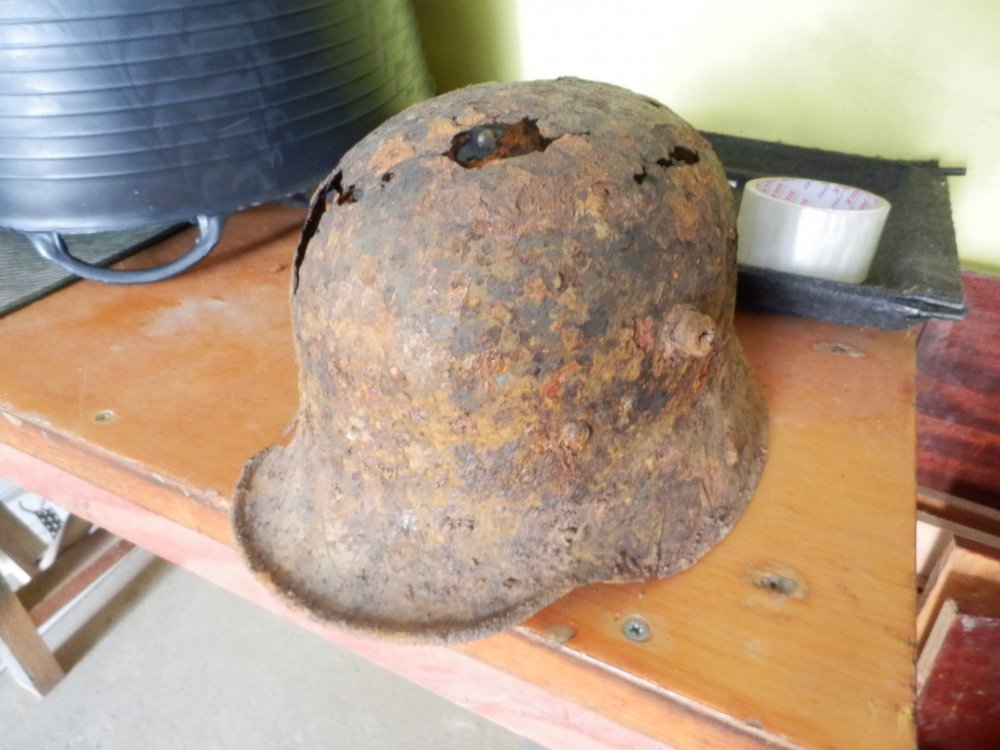

    У меня вот такой вальц . Только я свой подпаивал оловом.

    Юра но у тебя он ведь изначально был крупно выражен,правда?А у меня не особо,я конечно могу нарастить но стоит ли игра свеч если я поменяю первозданный облик шлема?Я ведь даже неравномерный вальц продолжил на шлеме чтобы не менять его вид.

    Это его родной,он приплюснут так,с ув.

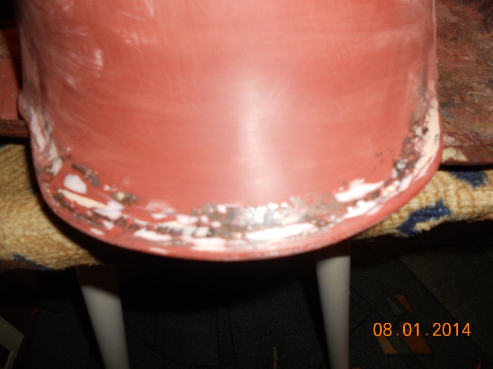

  8. АСИРИС 1984
    АСИРИС 1984 Hauptmann Клуб взаимопомощи
    13
    15
    3.902
    Белая Церковь
    Вот камрад глянь на эти фото,вальц на моем шлеме аккуратностью не блещет...

  9. фандик
    фандик Oberleutnant
    2.581
    Да в принципе он был выражен , но местами пришлось подпаивать . Но на твоём фото вроде не плохой вальц. Или ушёл при кислочении ? Я думаю вальц не стоит наращивать шпаклом , может отпасть . Пусть будет такой.
    К стати у меня на переднем козырьке тоже приплюснутый сильно вальц.

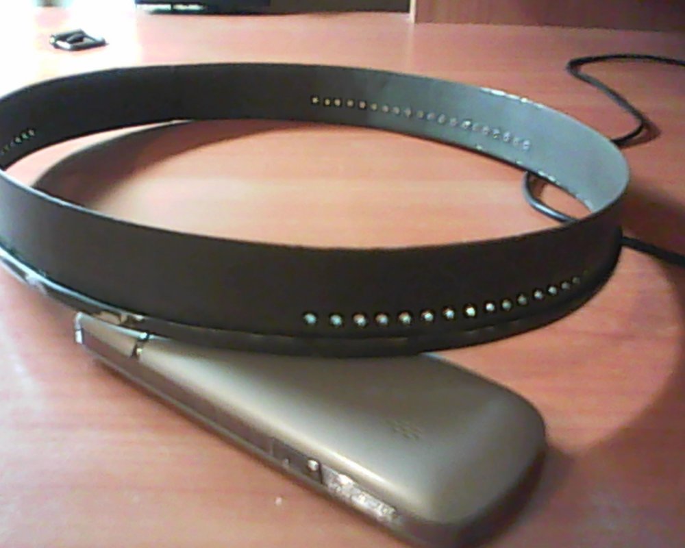

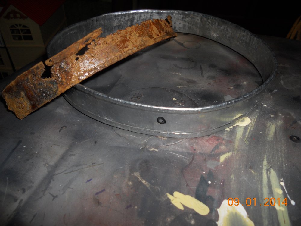

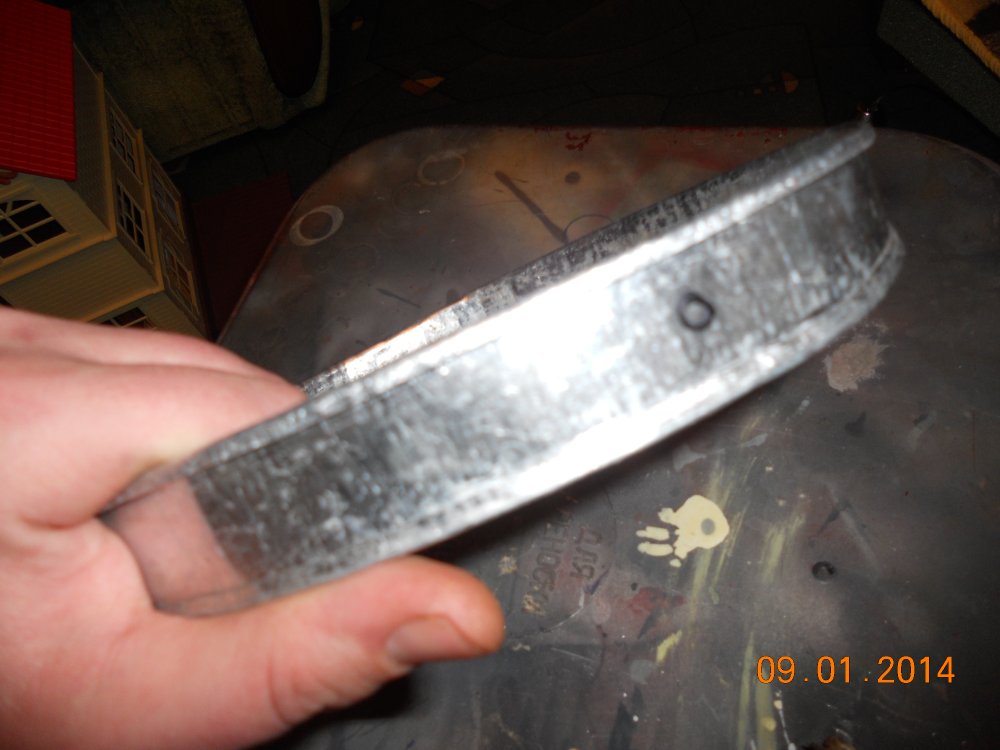

    Пока суть да дело,начал по тихому шаманить обруч,кусок старого остался ,для снятия размеров хватило.
    L_mila, Ворона 1981, 663 та 3 іншим подобається це.
  11. фандик
    фандик Oberleutnant
    2.581
    Саня молодец . Вышло не плохо . Гнул в ручную ? У нас с тобой каски с одной ямы и обруч одинаковый . Только не могу найти не на одном фото такого обруча . Везде загиб с одной стороны , у нас же двух сторонний загиб.

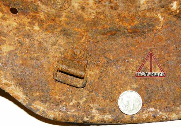

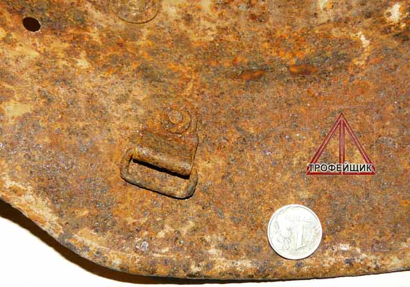

  12. Трофейщик
    Трофейщик Stabsfeldwebel
    958
    Россия, Воронежская область
    Согласен!

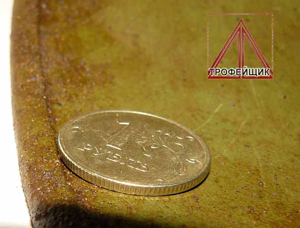

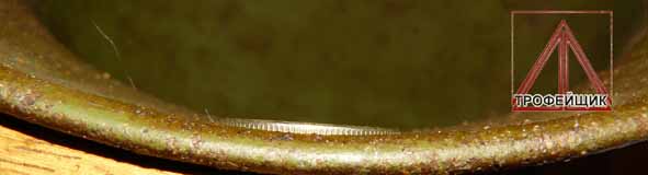

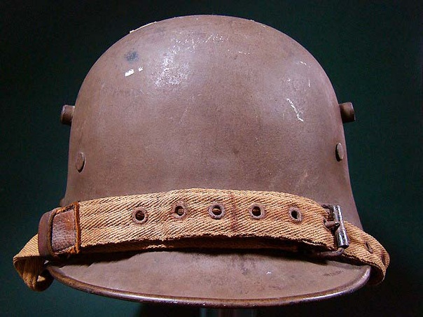

    Если интересно - вот фото мойх 17-х. Монетка достоинством 1 руб. для наглядности высоты вальца.
    АСИРИС 1984 подобається це.
  13. фандик
    фандик Oberleutnant
    2.581
    Здесь идётся реч за вальц козырька , а не вальц юбки.
  14. Трофейщик
    958
    Фото юбки я привел для наглядности. На моём пятом фото - внутренние стороны козырьков 2-х шлемов.
    Sanek73 та АСИРИС 1984 подобається це.

    Да Юра гнул в ручную,мне нравится,пусть и не заводские условия,но водянку на пальце я натер:D

    Я просто повторил вальц на моем шлеме.

    Саня вот и я тебя пытаюсь догнать :) . Свой обруч сварганил ( только без водянок ) :) . Но ещё только в процессе работы.
    663 та Александр Лемешко подобається це.

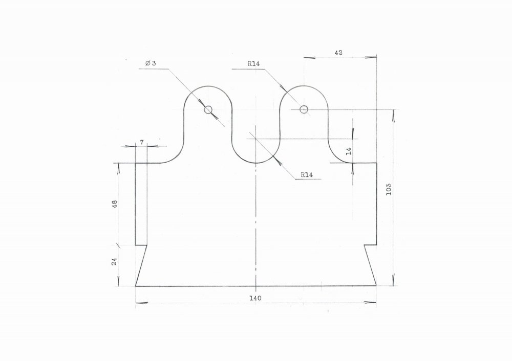

    Вот добавлю чертеж кожи лепестков
    663 подобається це.

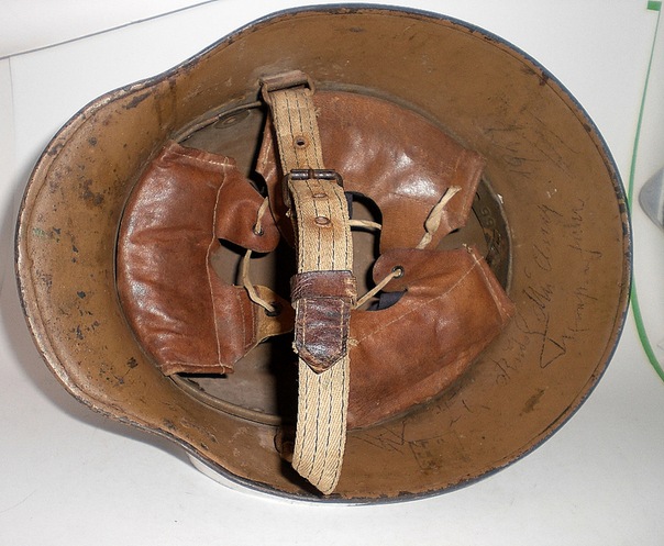

  24. АСИРИС 1984
    13
    15
    3.902
    Белая Церковь
    "Как нутрянку",лепестков делать начнешь, скинь и опиши детально ход работ,ок?а то я с кожей совсем не дружу:(

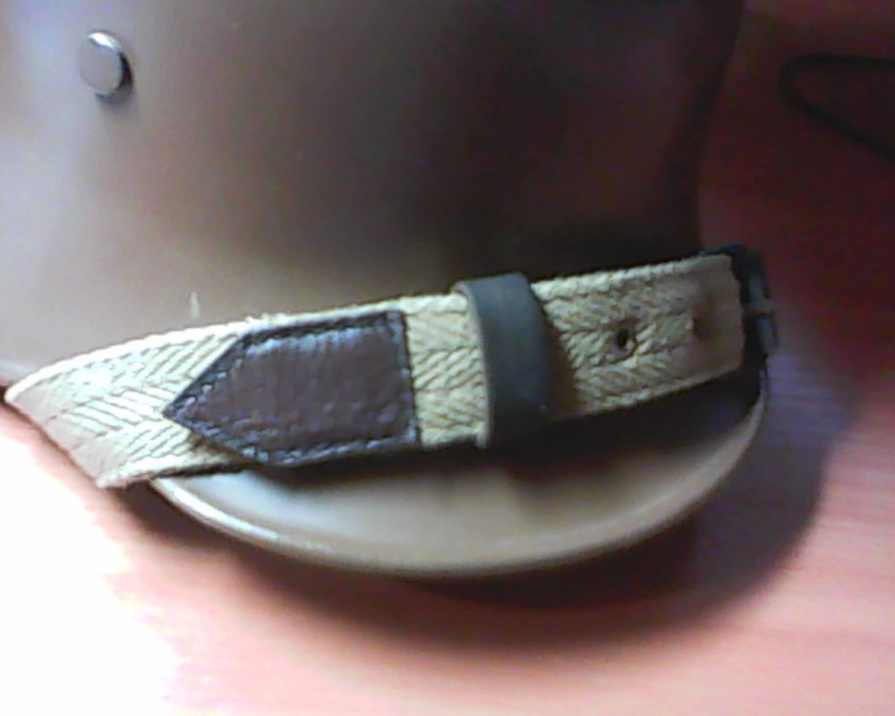

    Вот хотел сделать что то по типу такого.
    L_mila, 663 та АСИРИС 1984 подобається це.
