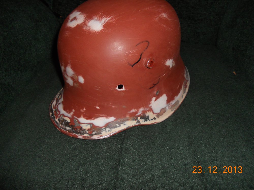

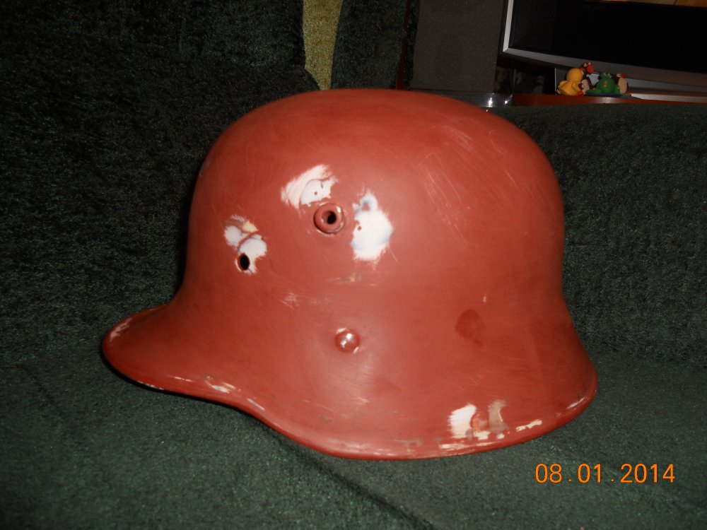

    Кстати, а у тебя изначально на козырьке шлема ярко выраженый вальц был?У меня на обоих шлемах не особо он выражен.

    Не особо выражен был . Местами вообще не было . Я его практически весь паял.

    вся геометрия мной не тронута, только чистка и покраска.

    Саня кожу видно сначала хотели под м 31 сделать . Потом у них видно что то не получилось и впёрли её в подшлем м 17.

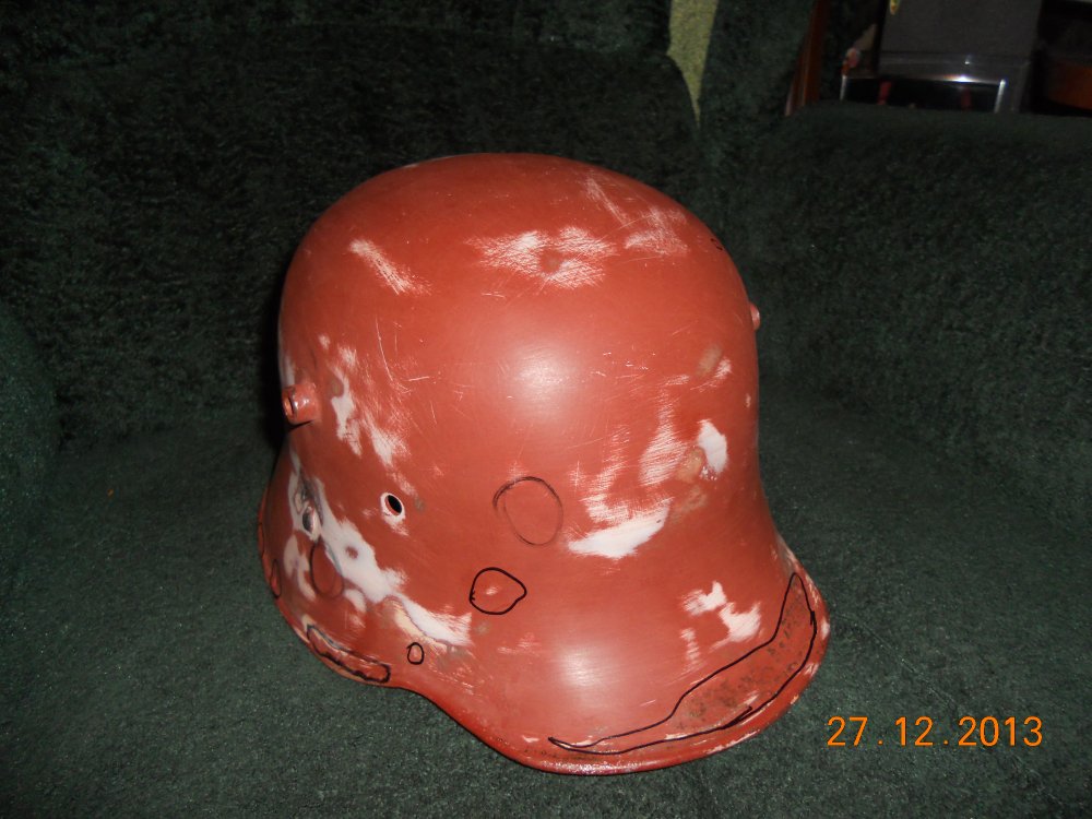

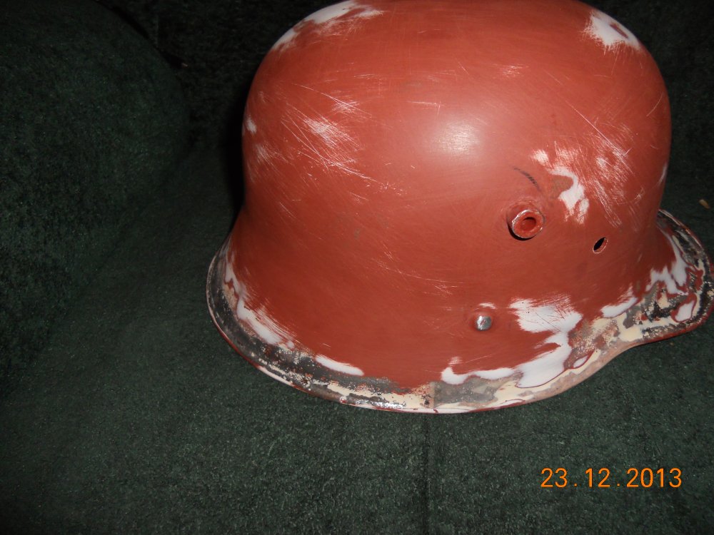

  9. АСИРИС 1984
    АСИРИС 1984 Hauptmann Клуб взаимопомощи
    13
    15
    3.902
    Белая Церковь

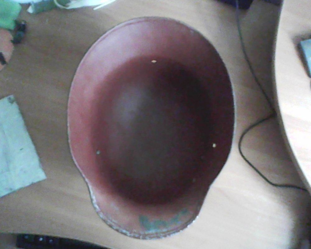

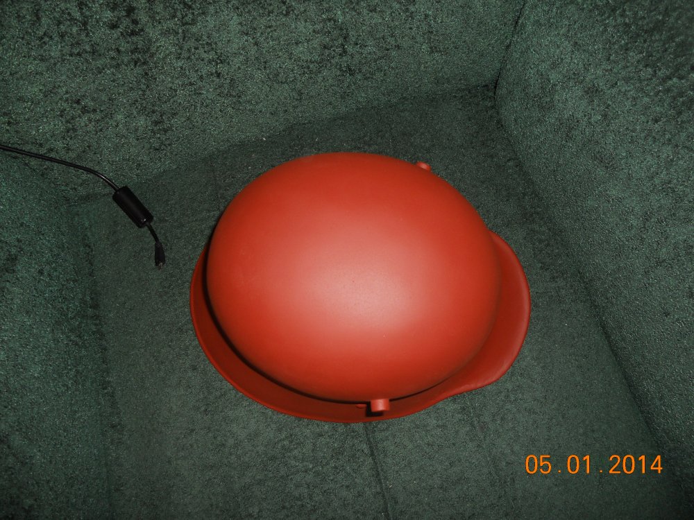

    Ну вот ,начал исправлять вальц,разошелся я со шпаклевкой...но это дело обратимое,прошелся гравером.
    L_mila, Ворона 1981, 663 та 4 іншим подобається це.

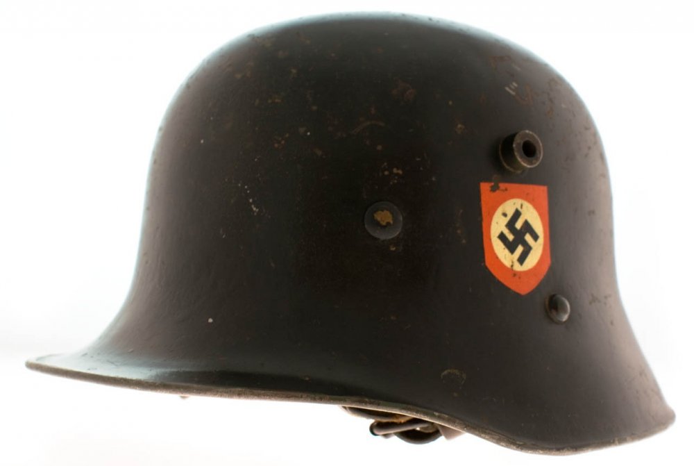

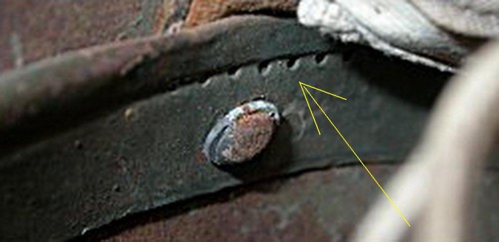

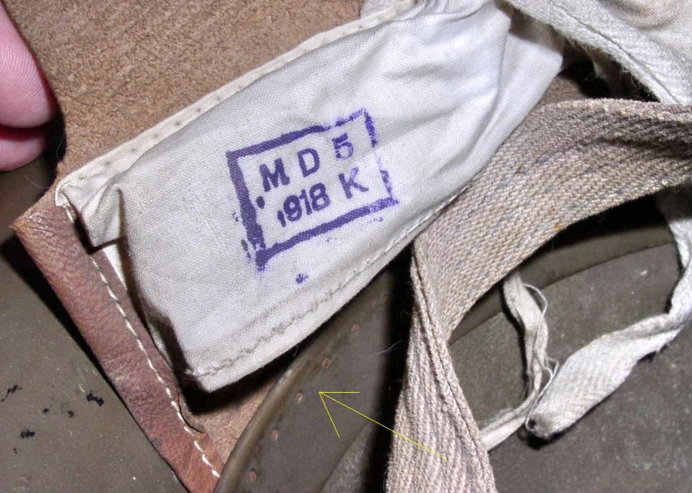

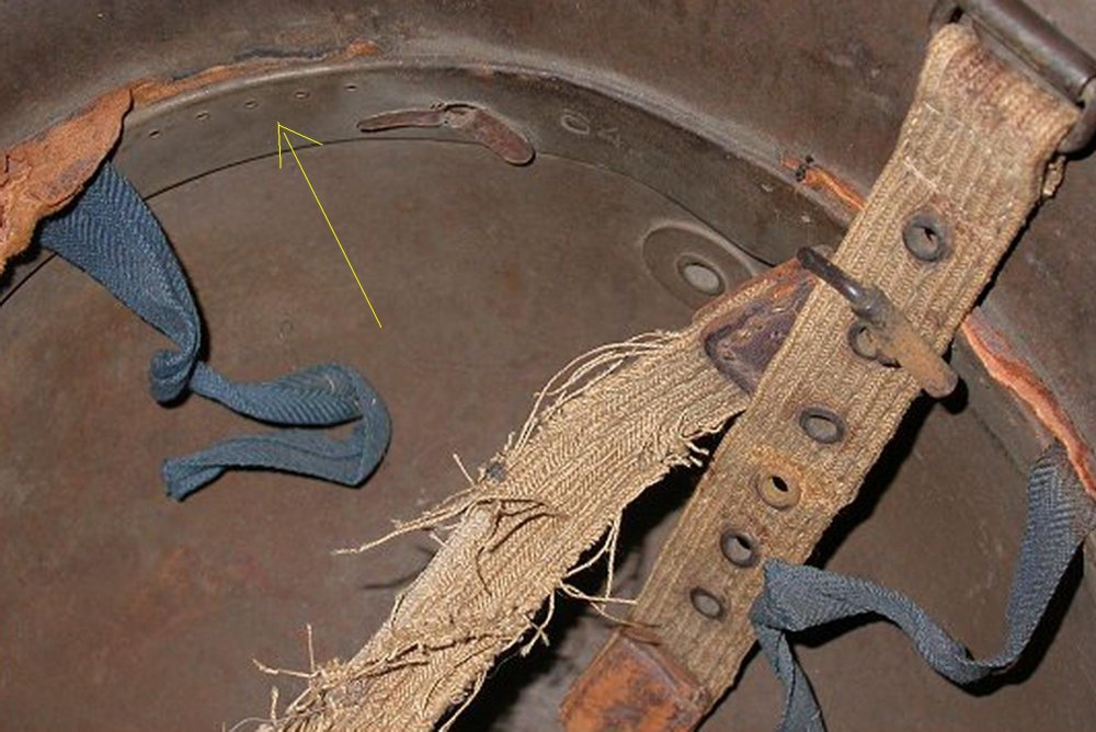

    Саня привет! Хочу задать такой вопрос,раз тема по М17.До сих пор не могу найти ответ на такой вопрос.Зачем были нужны отверстия на обруче,в области кожаных лепестков???(фото)
    Для прошивки?-НЕТ,не прошивалась кожа. Тогда какое их предназначение.?.Мелочь .а логического ответа,давно не нахожу.Может кто знает???

    а с внутренней стороны они случайно не напоминают зубцы кухонной терки? .... т.е. при завальцовке края с кожаным лепестком создавалась большая фиксация кожи???
    663, руслан100, АСИРИС 1984 та ще 1-му подобається це.

    Вариант ,заслуживающий рассмотрения,Саня.....Но ,отверстия не соприкасаются с кожей..Они фиксированы под загибом буртика,а отверстия ниже..Хотя ,если рассмотреть ,ты прав-соприкасаются..Неужели в этом разгадка???

    Тоже придерживаюсь такого мнения,иначе зачем они?

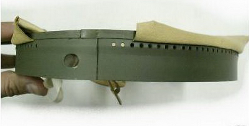

    Мне тоже такая функция отверстий ,кажется самой логичной. Никогда не держал в руках оригинальных обручей с рогатых,чтобы рассмотреть. А если посмотреть на ту же реплику(фото) ,то такая мысль в голову не приходила..Отверстия с кожей ,не соприкасаются и никакой дополнительной фиксации не видать..

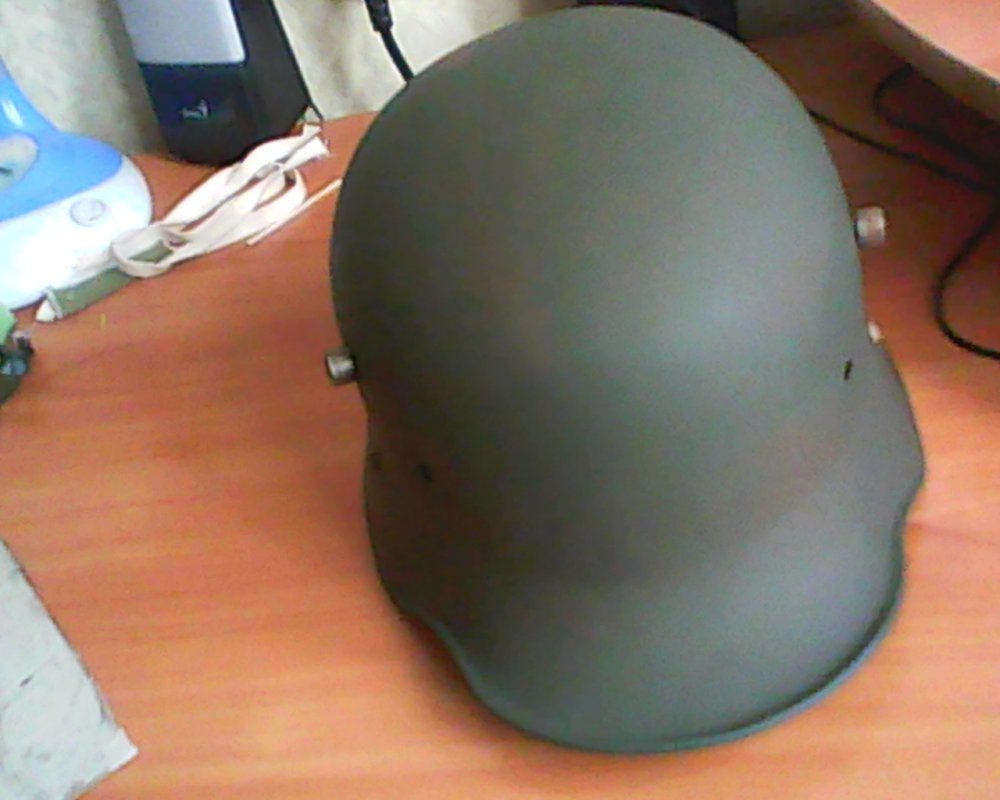

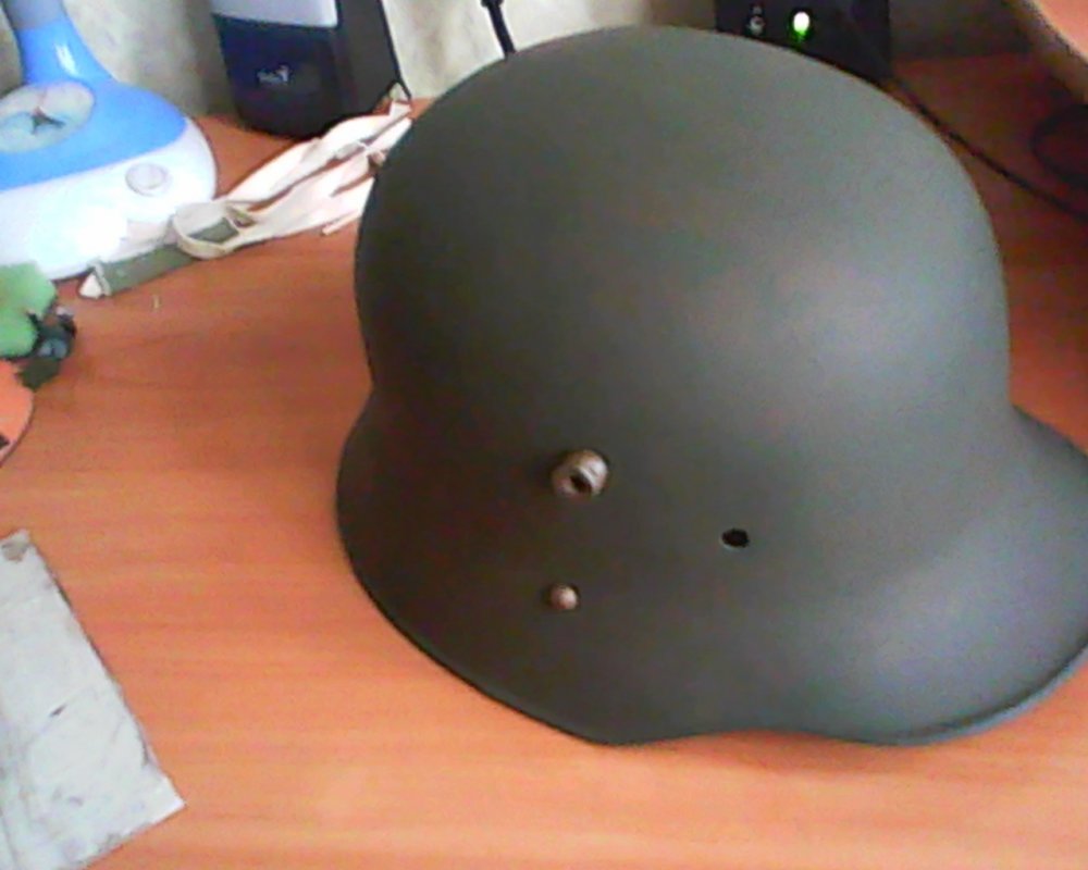

  15. фандик
    фандик Oberleutnant
    2.581

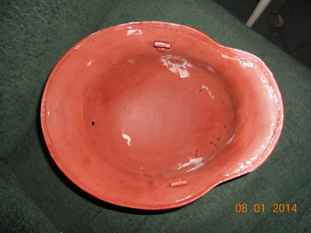

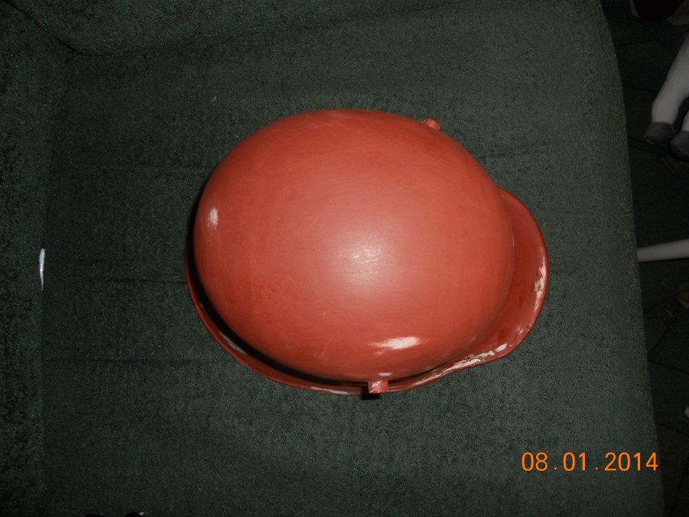

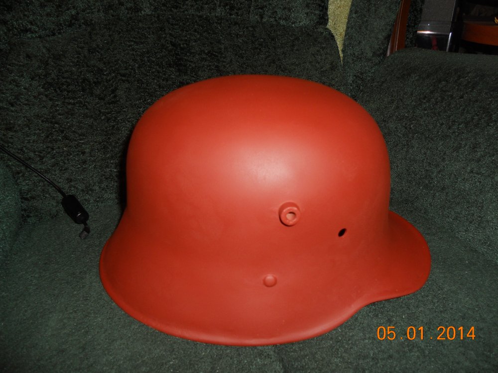

    Саня как у тебя идёт работа с твоим м 17 ? Я на своём вчера сферу и завальцовку вывел окончательно . Осталось закончить внутрёнку .
    663, Александр Лемешко, ArtBorsuk та ще 1-му подобається це.

    Ну как то так :),я делаю сразу две стороны,в принципе немного осталось,все теперь от моего терпения зависит...ты 6006 красишь?

    Нет , не 6006 . Это Тиккурила отекс рал 6015 . Хочу сделать австрийца по ПМВ , . Вот такого плана .

    Литровая банка где то 140 гр. Крашу как всегда паралоном . Только сначала краску разбавляю растворителем , до жидкого состояния . Покраска идёт в три слоя , с последующим затиранием каждого слоя очень мелкой наждачки .

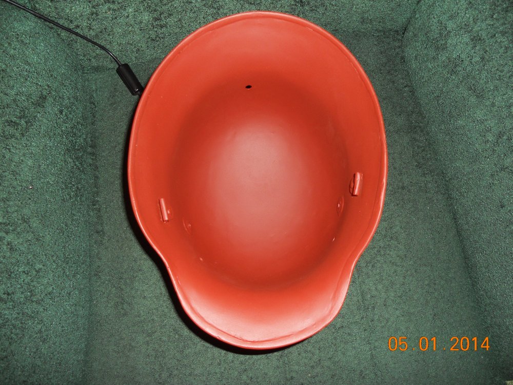

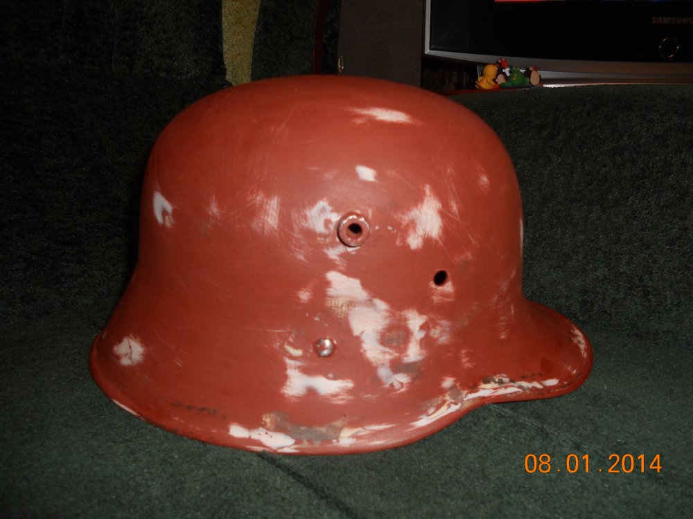

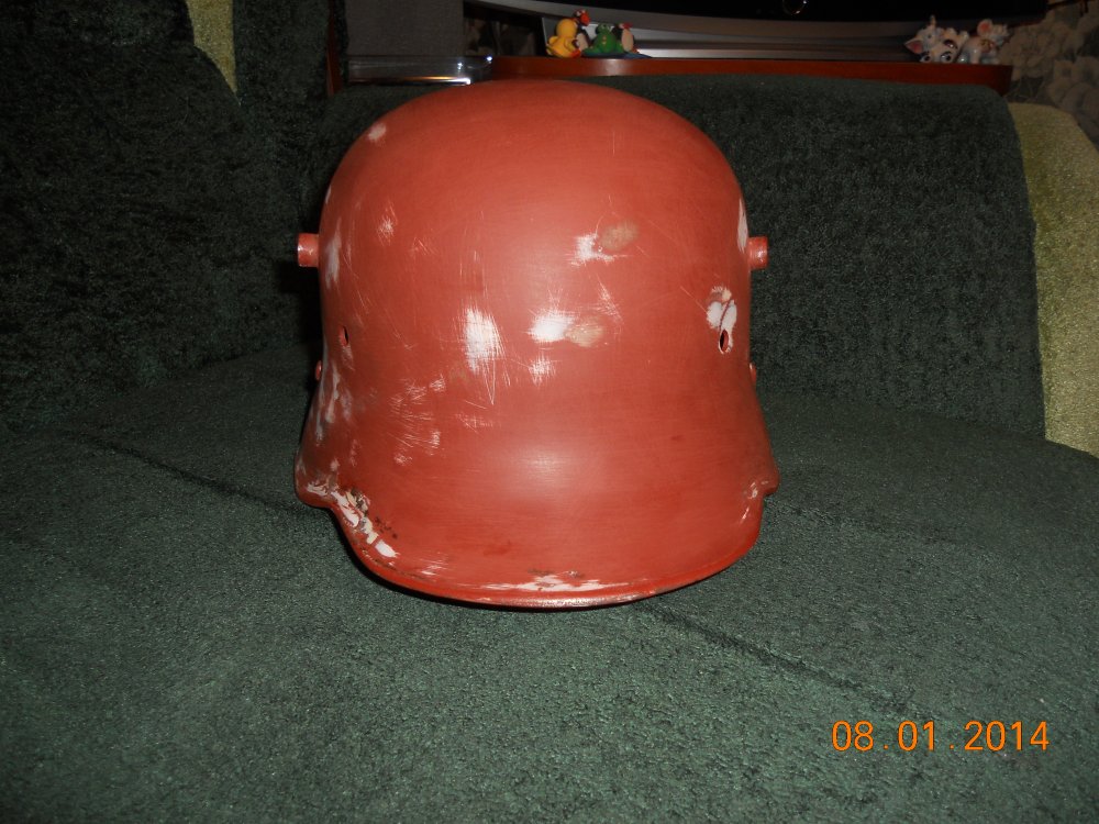

  24. АСИРИС 1984
    13
    15
    3.902
    Белая Церковь

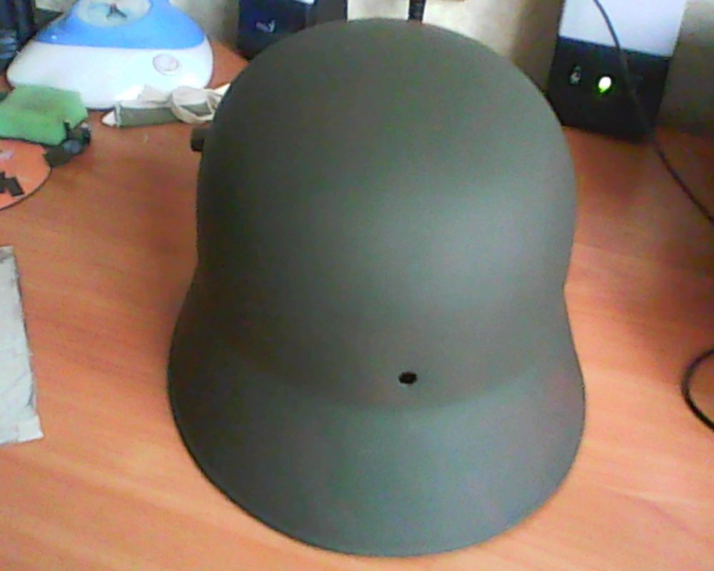

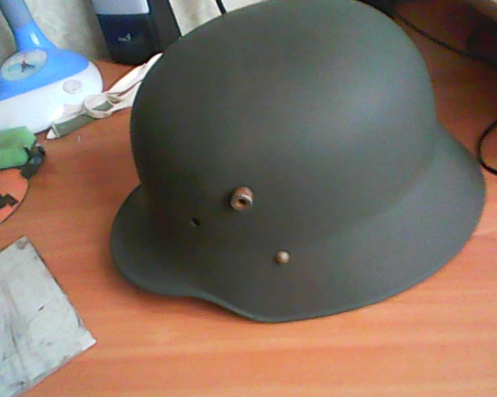

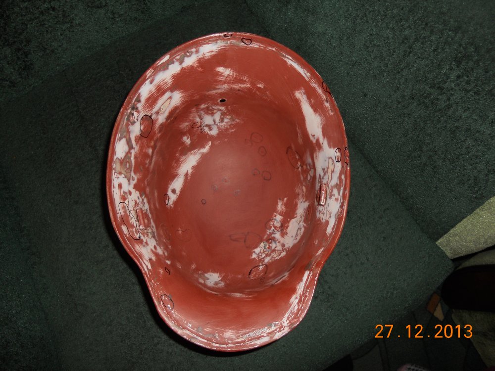

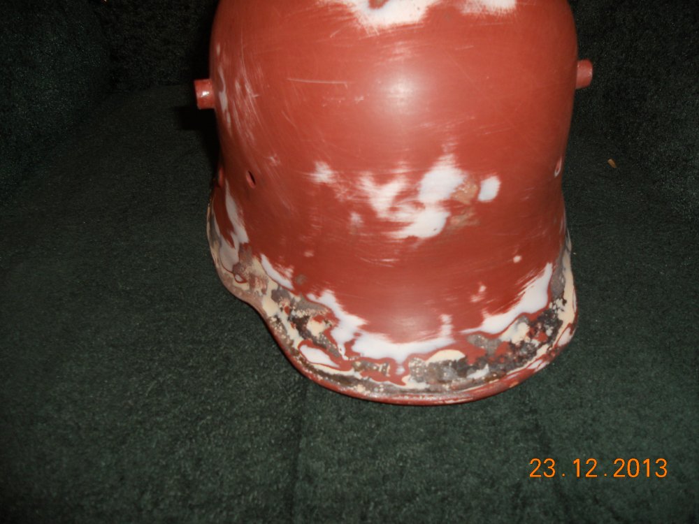

    Очередные фото процесса,еще кое где подчистить и пошкурить грунт осталось,и буду искать краску для первого слоя...хорошо что с черным проблем нет...

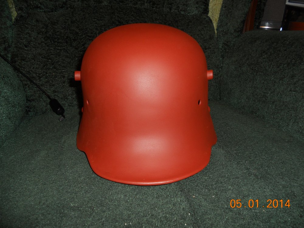

  25. АСИРИС 1984
    13
    15
    3.902
    Белая Церковь
    Ну вот и пошкурил...далее грунтовать не буду,следующий этап основной зеленый окрас ,потом уже черный.С ув

  26. honda_1
    honda_1 Feldwebel
    219
    Кривий Ріг. Україна
    Камрад. Пока не покрасили-сделайте выразительней вальц на козырьке. Не примите за критику. Жалко будет вашей работы.
