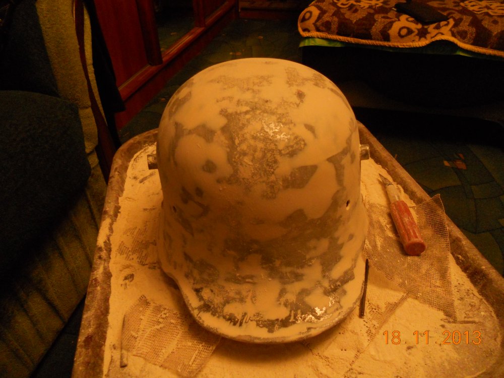

    Я когда использую стеклоткань и эпоксидку для восстановления утрат металла, добавляю в неё обычный растёртый сигаретный пепел. Получается цвет старого металла, если со временем отлетит краска, фиг отличишь где металл, а где смола.

    Да у Виталика на сайте Harl полностью описывал процесс восстановления со стеловолокном и прочими причиндалами.С фотографиями и комментариями.
  4. clava
    clava Stabsfeldwebel
    93
    203
    2.557
    я тоже пробовал несколько раз-ее используют в авторемонте где железо в сито.а варить нету понту. Там в обычную шпаклю добавлены фиберглассовые нити. По принципу стружки в холодной сварке или эбоксидке и за счет этих нитей держится основной слой-типа армирует. По холодной сварке неоднозначно-я видел как ей автоблоки заделывают и ходят потом нормально. Тут комрад Ярослав из Одессы как то ей колотуху заделывал-упала с верстака-пофиг. Я думаю-опять же качество этой самой сварки+обработка поверхности под ремонт.Грубо говоря-та же самая эбоксидка с разными наполнителями.

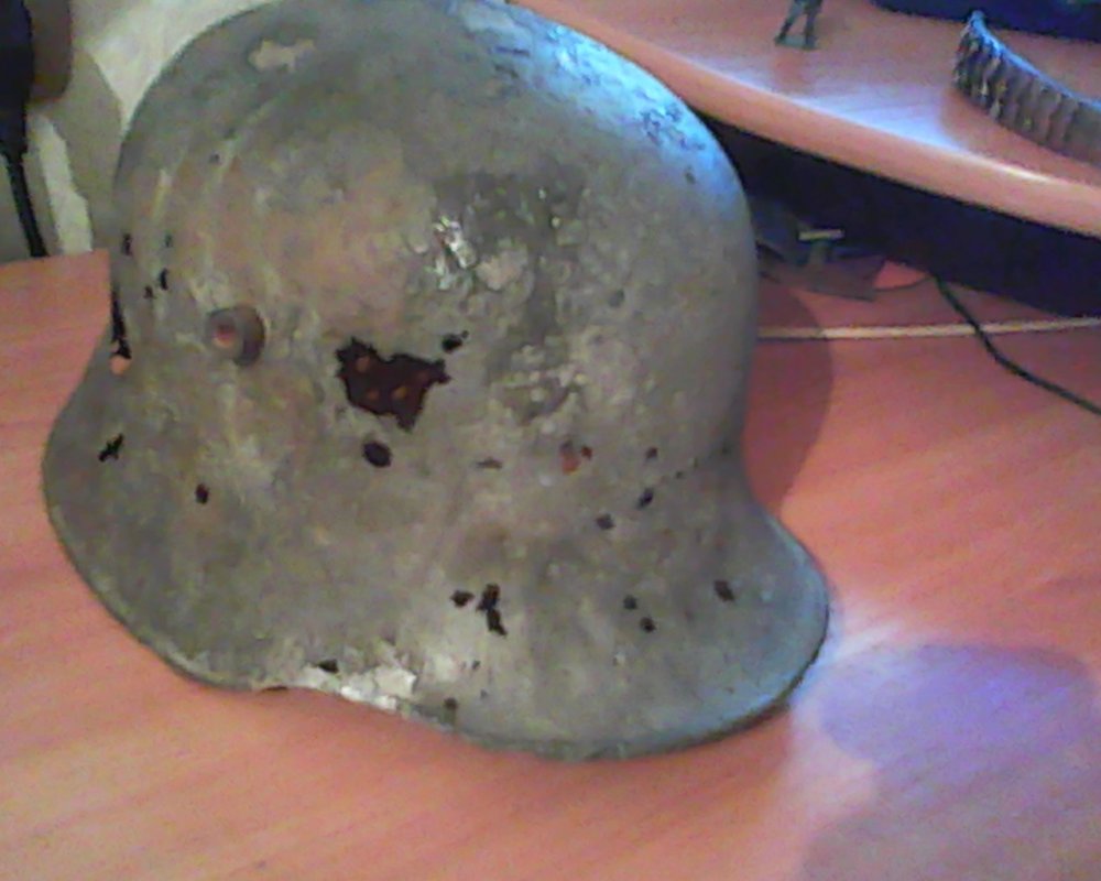

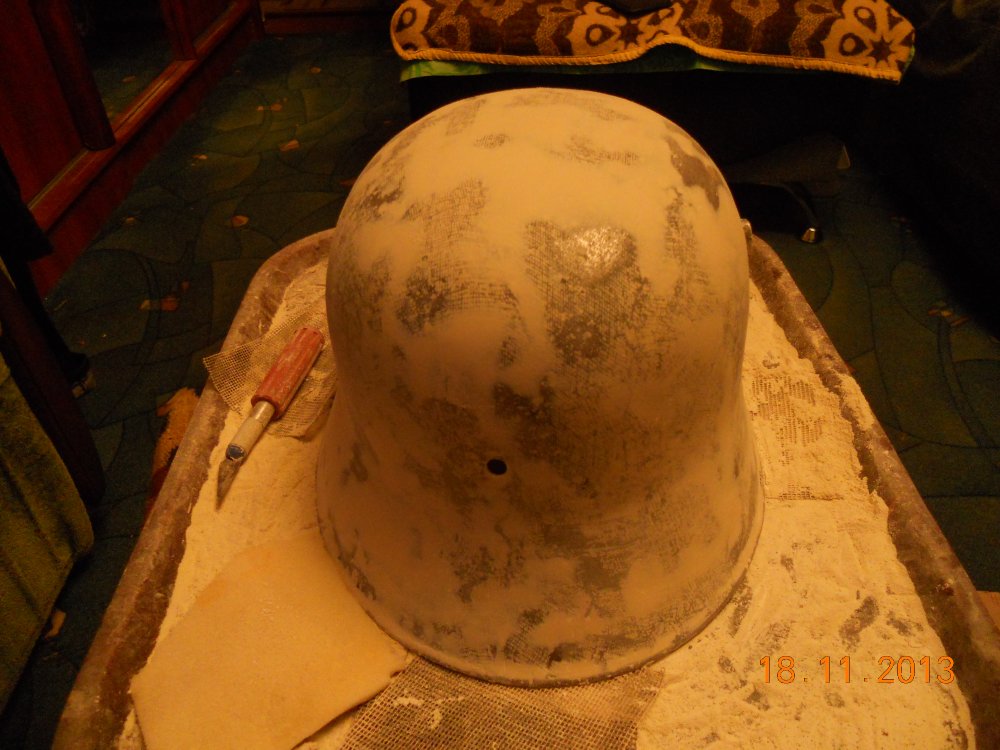

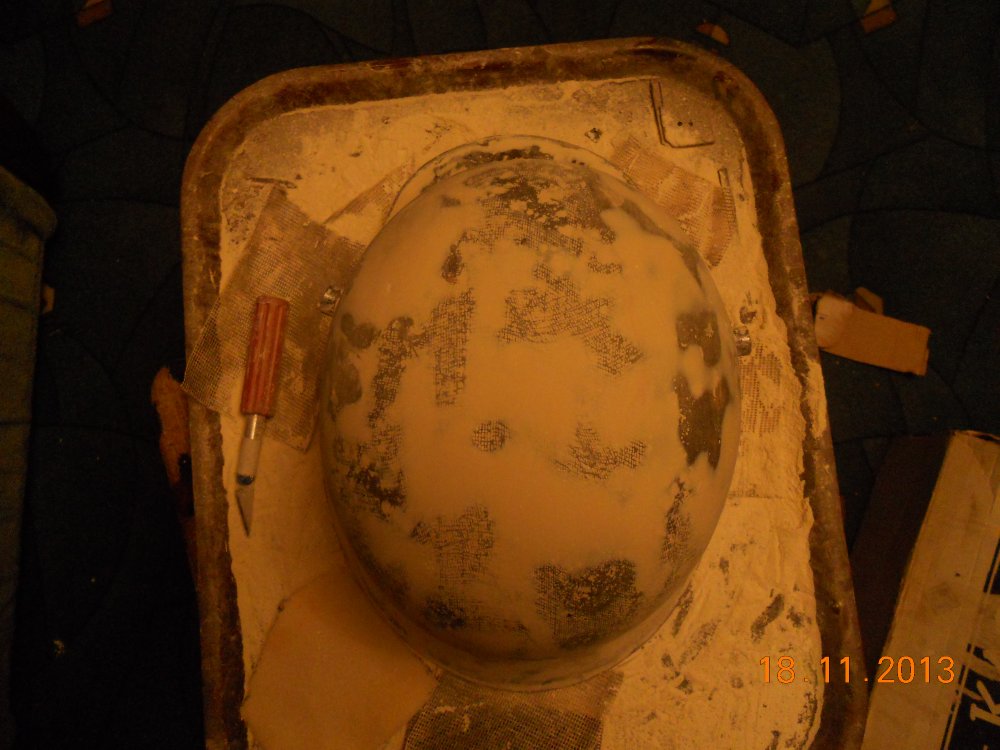

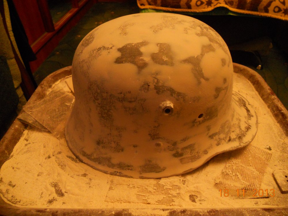

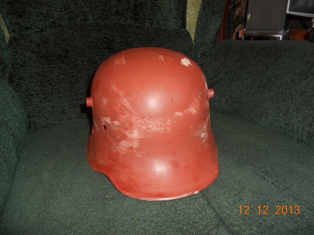

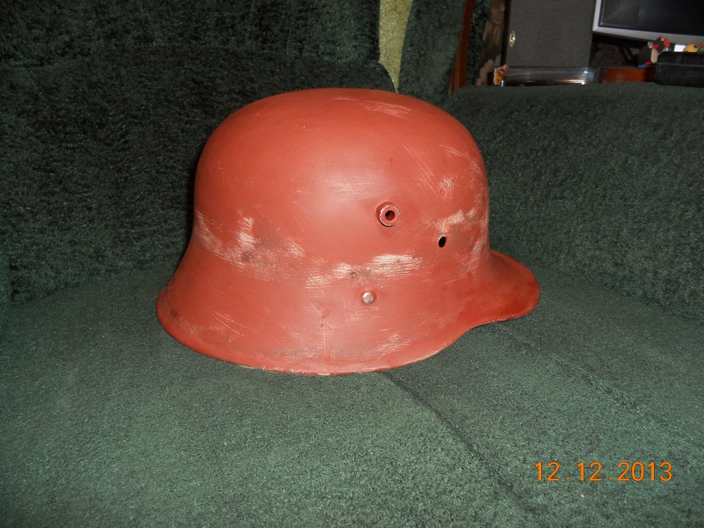

    Этап шпакла начался:),из наблюдений-рогач имеет не симетричные "рога" и отверстия для кламеров.

    Грунтую,тру,шпаклюю,опять тру;)времени маловато, дружище,второй шлем на работу сношу завтра может что и паварить получится.

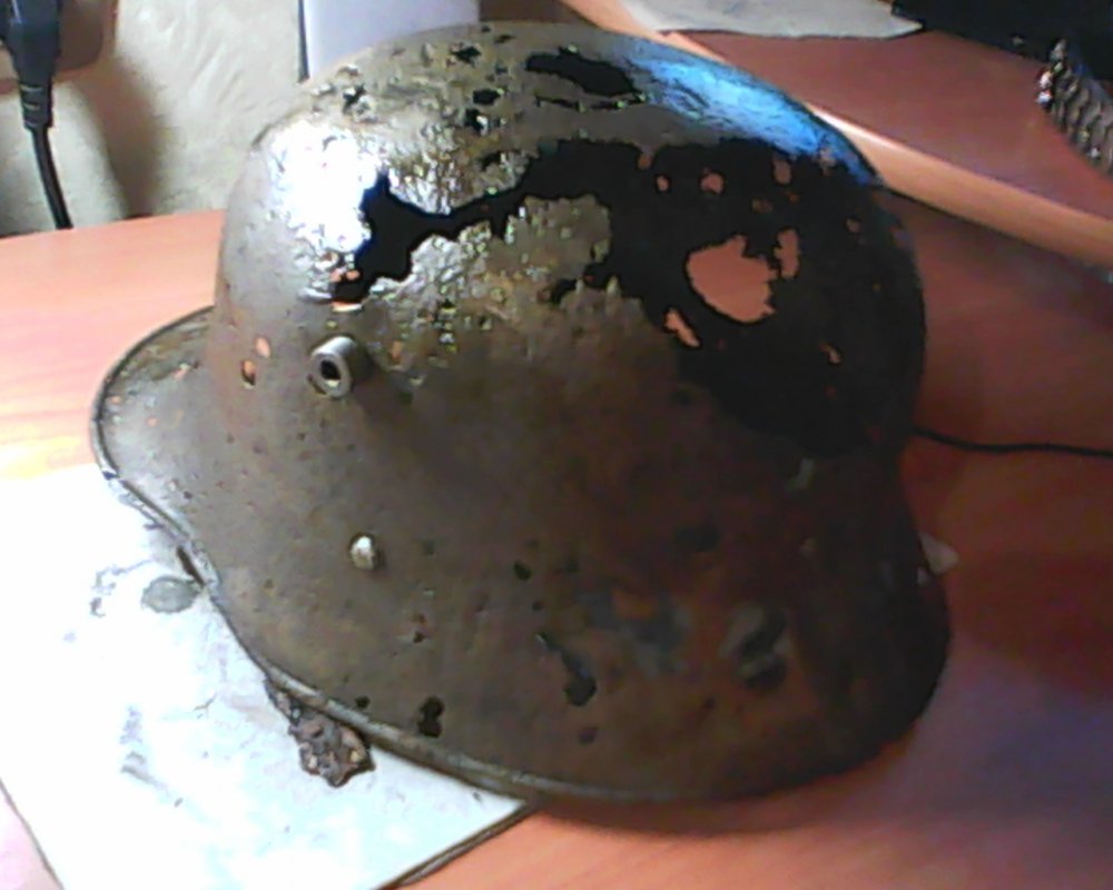

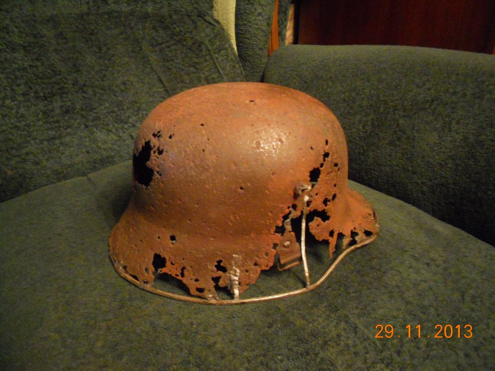

    Обновлю тему,поработал над вторым рогатым, мне удалось наварить каркас:D,ну и попутный вопрос где можно раздобыть рог?-один как новый а вот второй подустал:(

    Классно с каркасом сделано!
    Вы, что бы она не рыжелась, обработайте пару раз соляной кислотой, разбавленой водичкой примерно 2 части кислоты + 3 части воды, каждый раз дать посохнуть, и смыть. Вы, конечно об этом знаете, так, на всякий случай. Через несколько раз рыжеть перестанет- будет чистая сталюка. Преобразователи так не работают.

    А дальше что? Сварка,пайка или еще что?

    Попробую,фибер-камрад советовал,сварка не пойдет,паять не вижу смысла,с ув

    Этод метод юзал при ресставрации первого шлема-я там холодную сварку использовал только для вальца-шлем при переноске упал между этажами-полтора метра на бетон а потом с размаху по ступенькам,холодная сварка на месте;)-можно на реконе шлем юзать:D

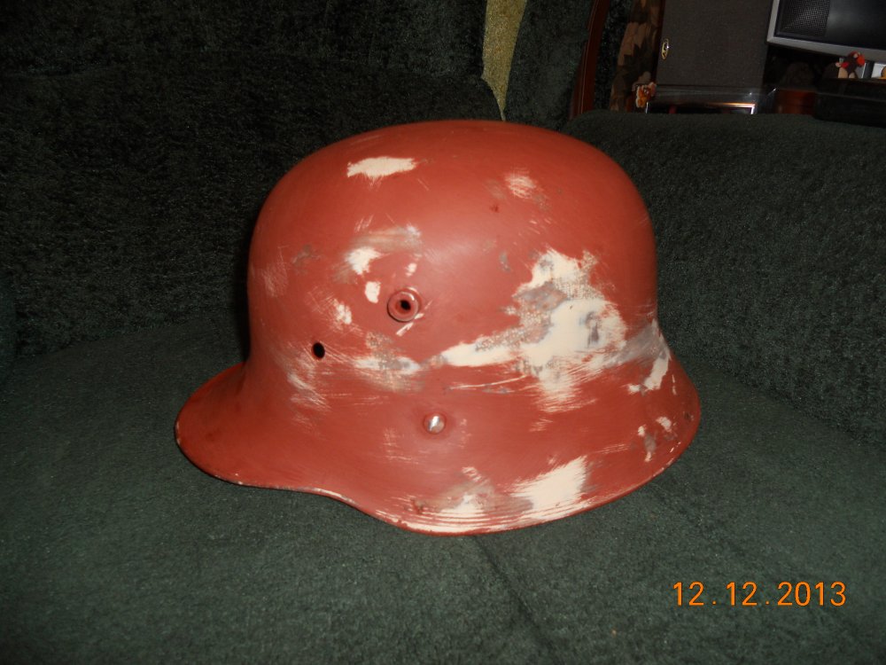

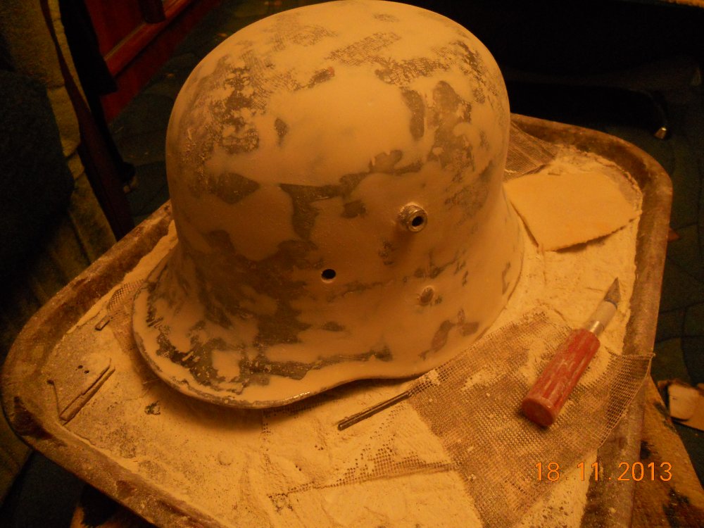

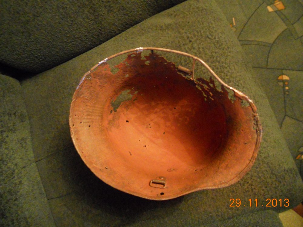

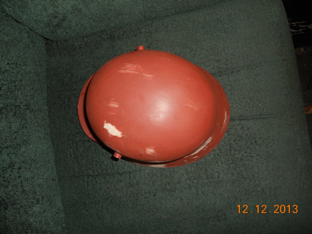

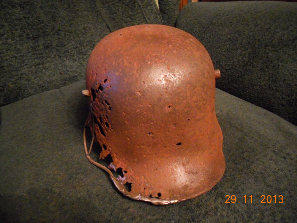

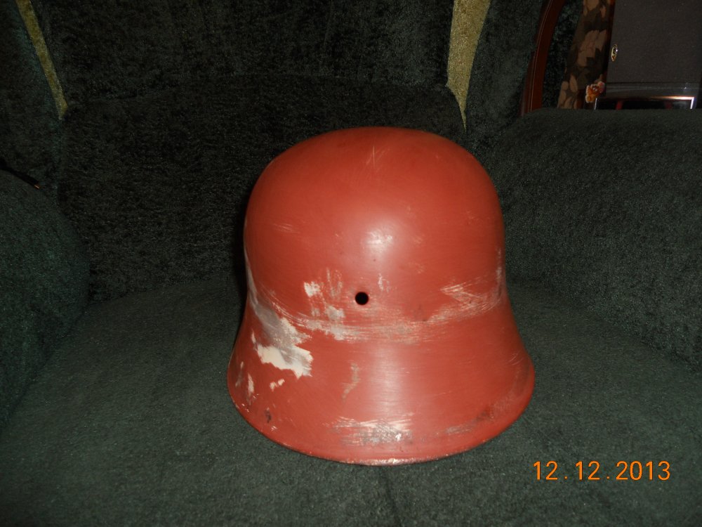

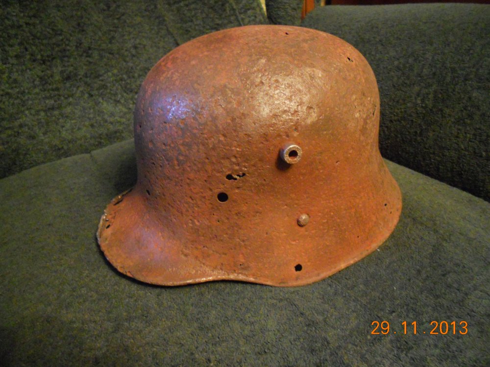

    Вот мой пациент . Родные рога пришлось снять и заменить на новые . Так как в дальнейшем , если оставить люверсы , это будет затруднять шлифовку шлема . Хотя рожки были довольно таки в неплохом состоянии .

    Это ж каким вы микро сварочным аппаратом приварили:eek:.

    Обычный инвентор, на малых токах,тройка электрод,не особо сложно я бы сказал,просто сноровка и "Чувство металла";)

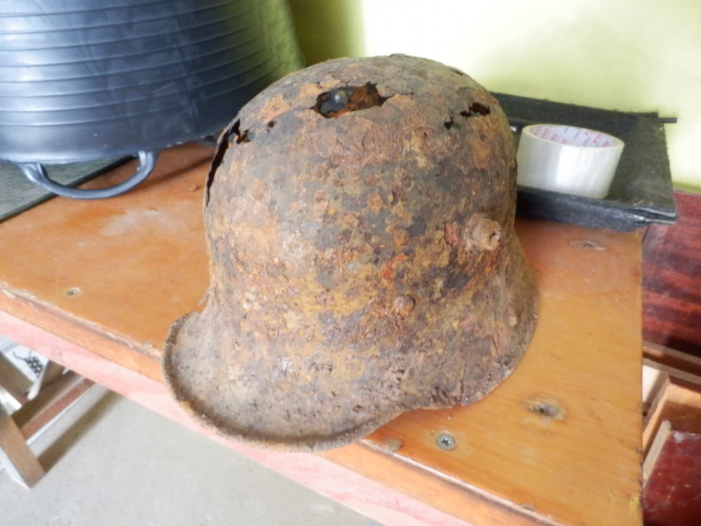

    Обновлю ка тему,несколько фото процесса реставрации,первого шлема.
