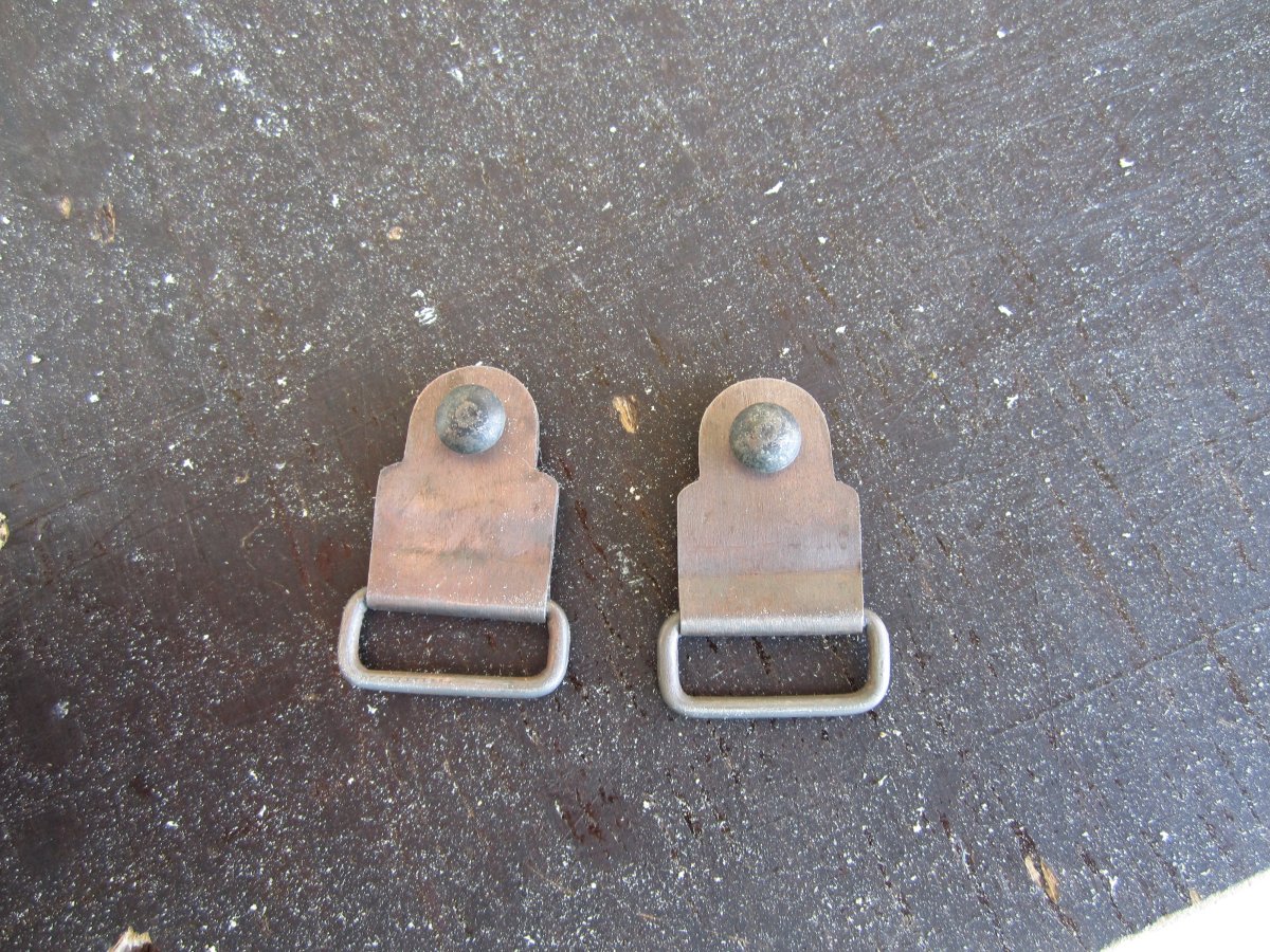

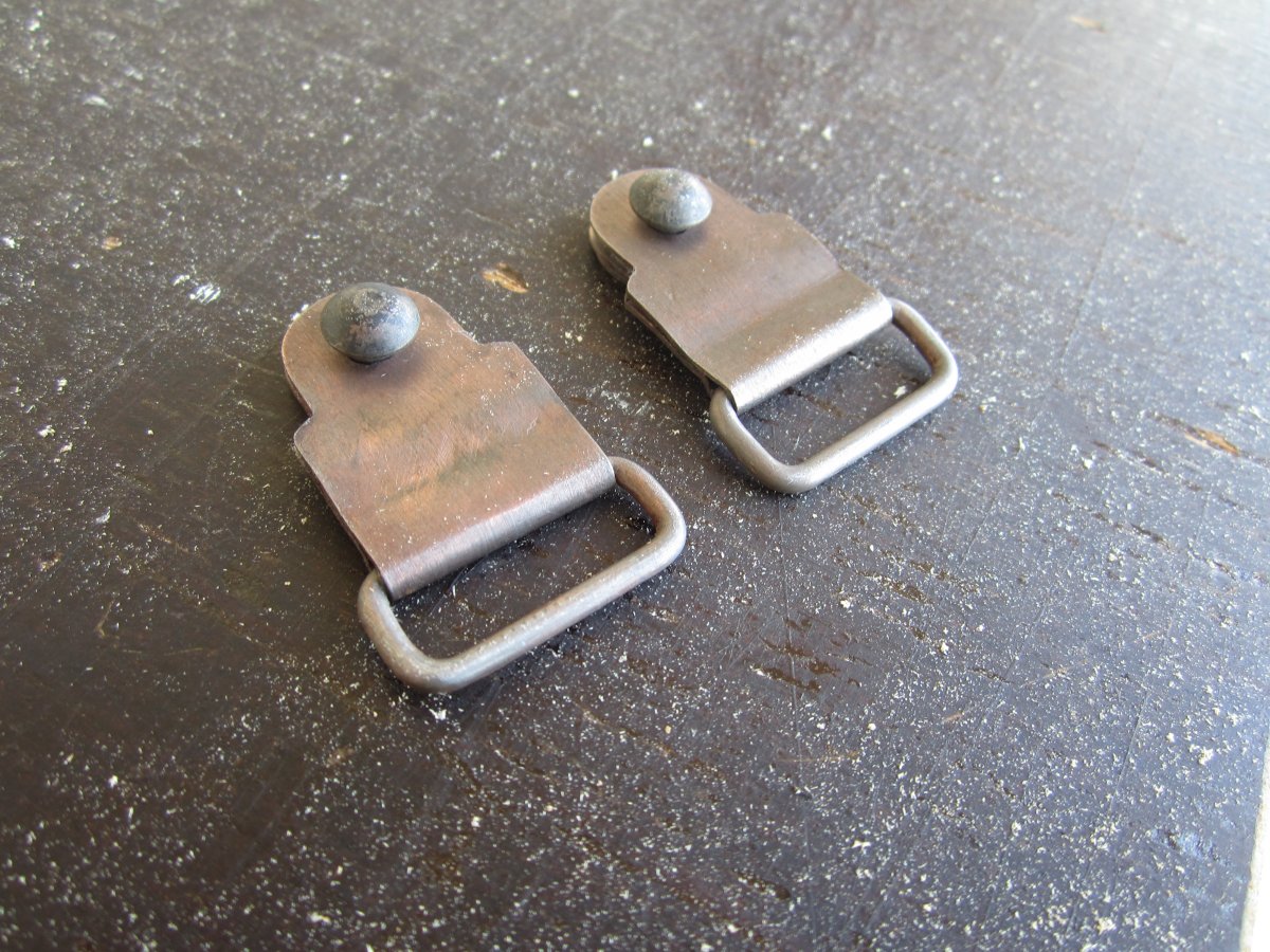

    Включив режим очуміли ручки.Психонув та зробив :)

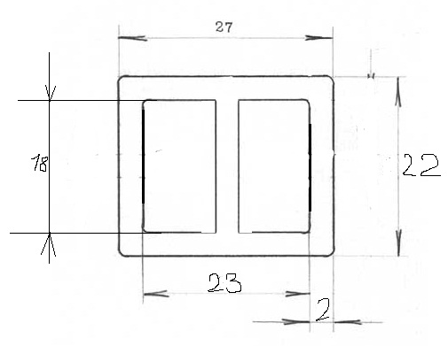

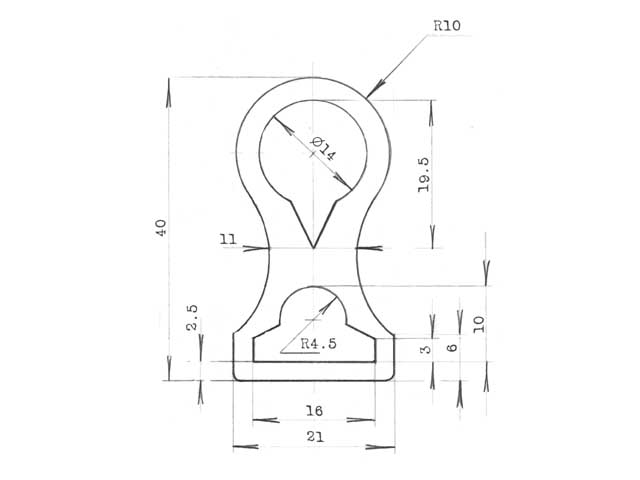

    Дайте ссылку чи так розміри на ремінь підборідочний М-16.Цікавить загальна довжина шкіри,та розміри пряжечок .

    Що до ремінця то обща довжина в роспореному виді 60см. Загиб для пришитих петель по 1.5 см. Ширина ремінця 1.6 см. Товщина 2 мм.
    Майструйте.

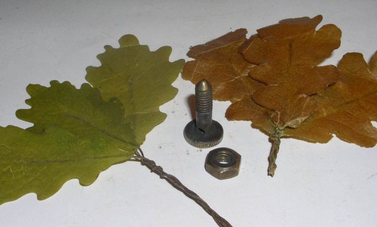

    Маю питання по Feldzeichenschraube. З якого матеріалу робили листки та чи був варіант з тонкої латуні ?. Маю бажання зробити з тонкої латуні і з стальними черешками, так щоб вже навіки.

    Вітаю! Десь зустрічав інфу, що використовували вощений папер.

    Так и было - вощеная бумага на проволочном каркасе.

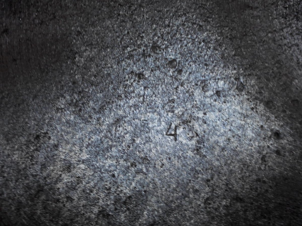

    Уточню по маркировке, касон сейчас у меня. " Р 134"
    Сзади, на юбке, как раз где могло быть клеймо брендорфа, уже сварочный шов... IMG_20200531_185156[1].jpg

    Приветствую Юрий! Спасибо! Это уже известный факт,что при производстве М18Бернд...кроме Крупповского сталелитейного ,поставлялись заготовки и сталелитейного завода Phönix -Stahlwerke J.E. Bleckmann, Mürzzuschlag-(Р)
