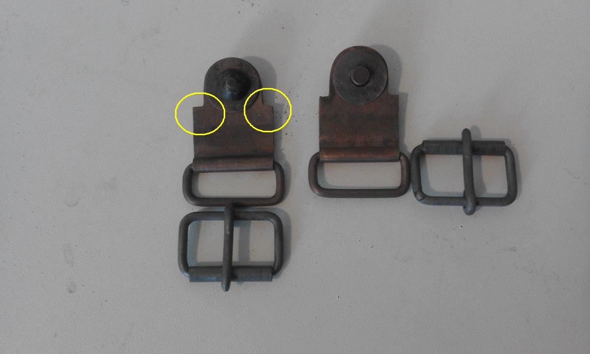

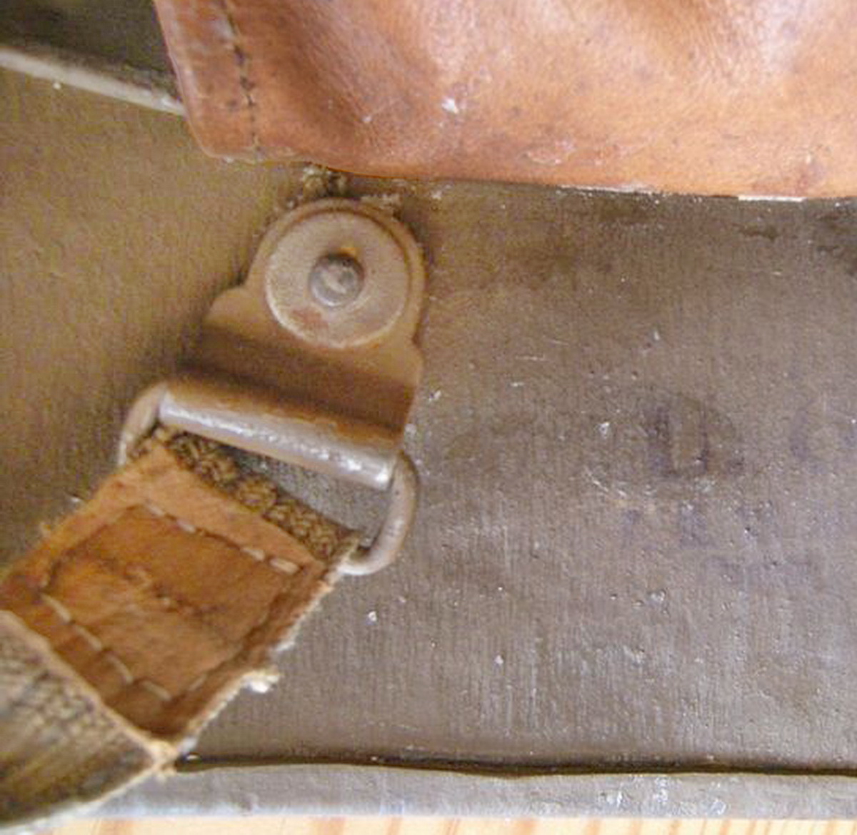

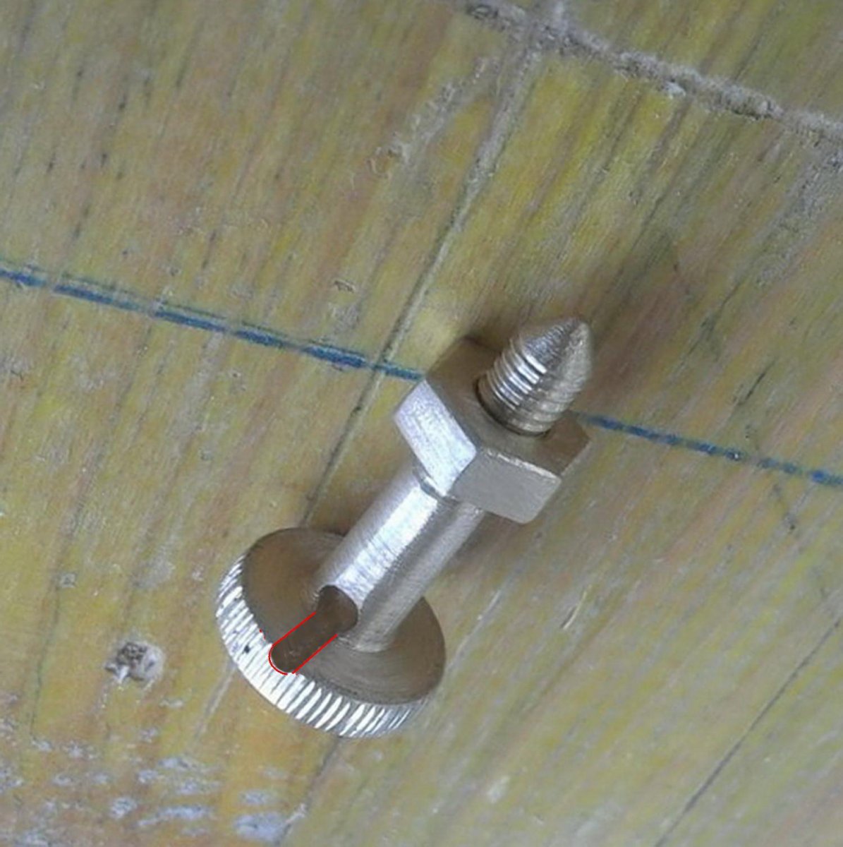

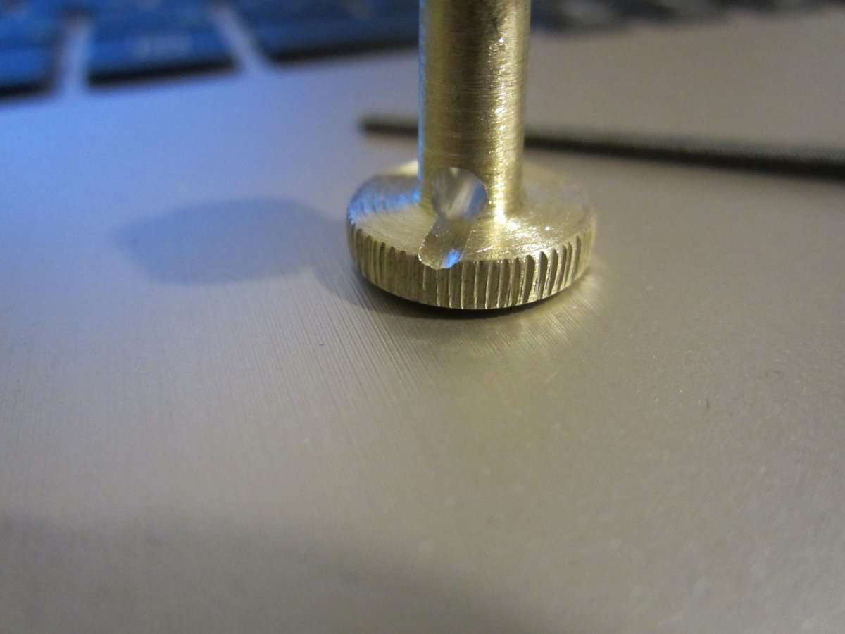

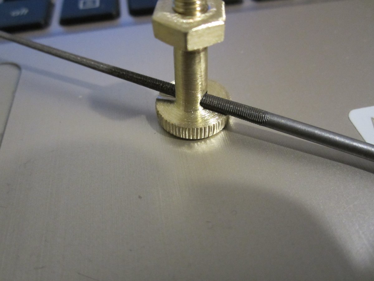

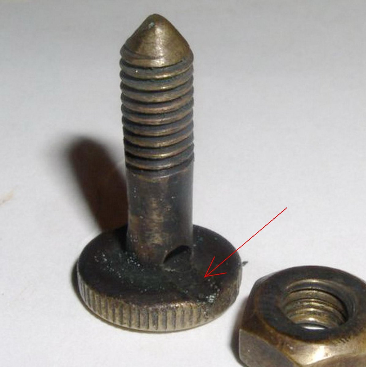

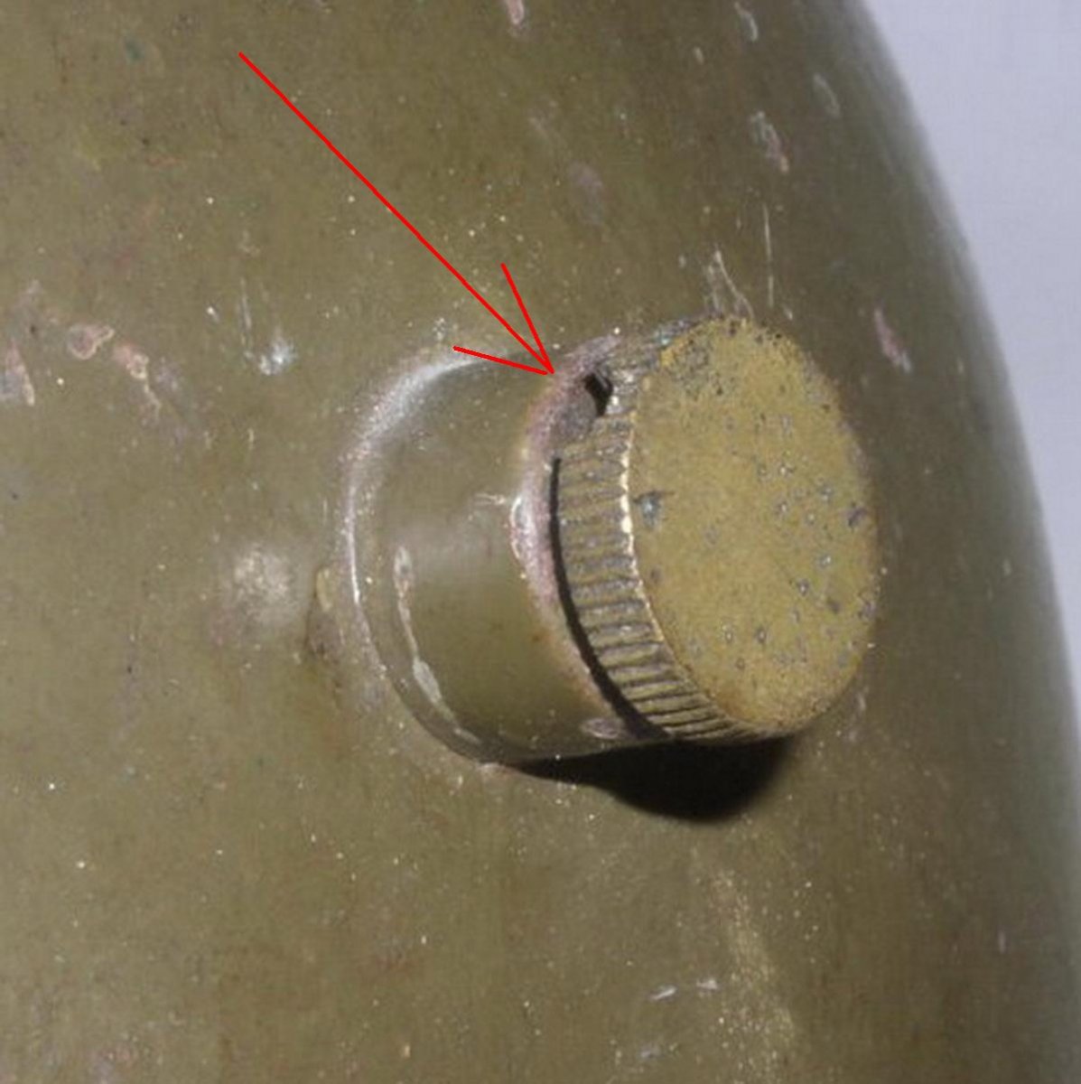

    Олег,как всегда всё супер!!!! Но вот такая мелочь. Я ждал как ты её воплотишь технологически...Отверстие под листки захватывает шляпку болта,образуя канавку.
    При зажиме ,почти не образутся щель между рогом и шляпкой болта...У тебя при вставленной проволоке листков получится значительная щель на толщину мотка проволоки листков..??? а может и так будет нормально?ХЗ

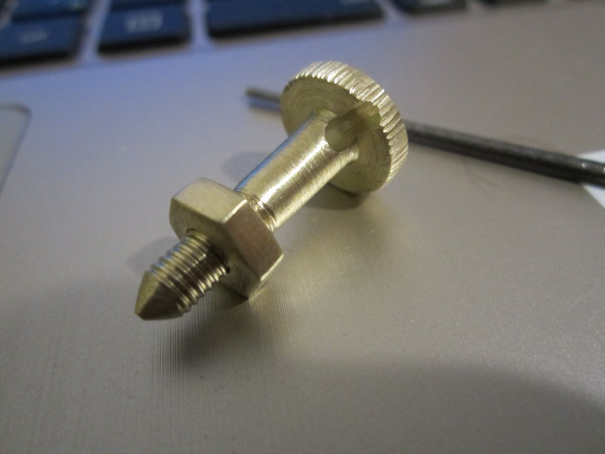

    Я це ще можу чуть чуть поправити. Але мені здається що це сверління таке. З іншої сторони там все може бути як на моїй деталі.

    Дякую за поправки. Не став тягнути та чуть розширив отвір. Якщо на двох зразках такі отвори то це не випадковість. Краще переробити, тим більше була можливість.
    Мінусів у деталі і так хватає, це різьба. Якщо хто не в курсі то різьба має бути дюймова а в мене метрична.
    Як писав раніше деталь блистить і лінії розмиті, потемніє вид буде кращий.
    Ervin41, RIHARD 77, Александр Лемешко та 3 іншим подобається це.

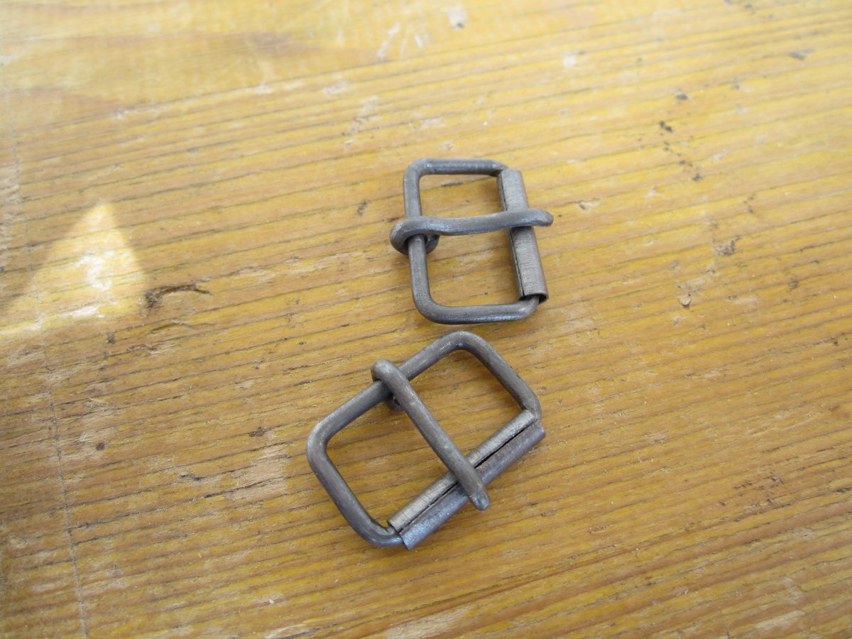

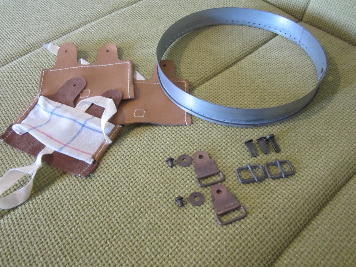

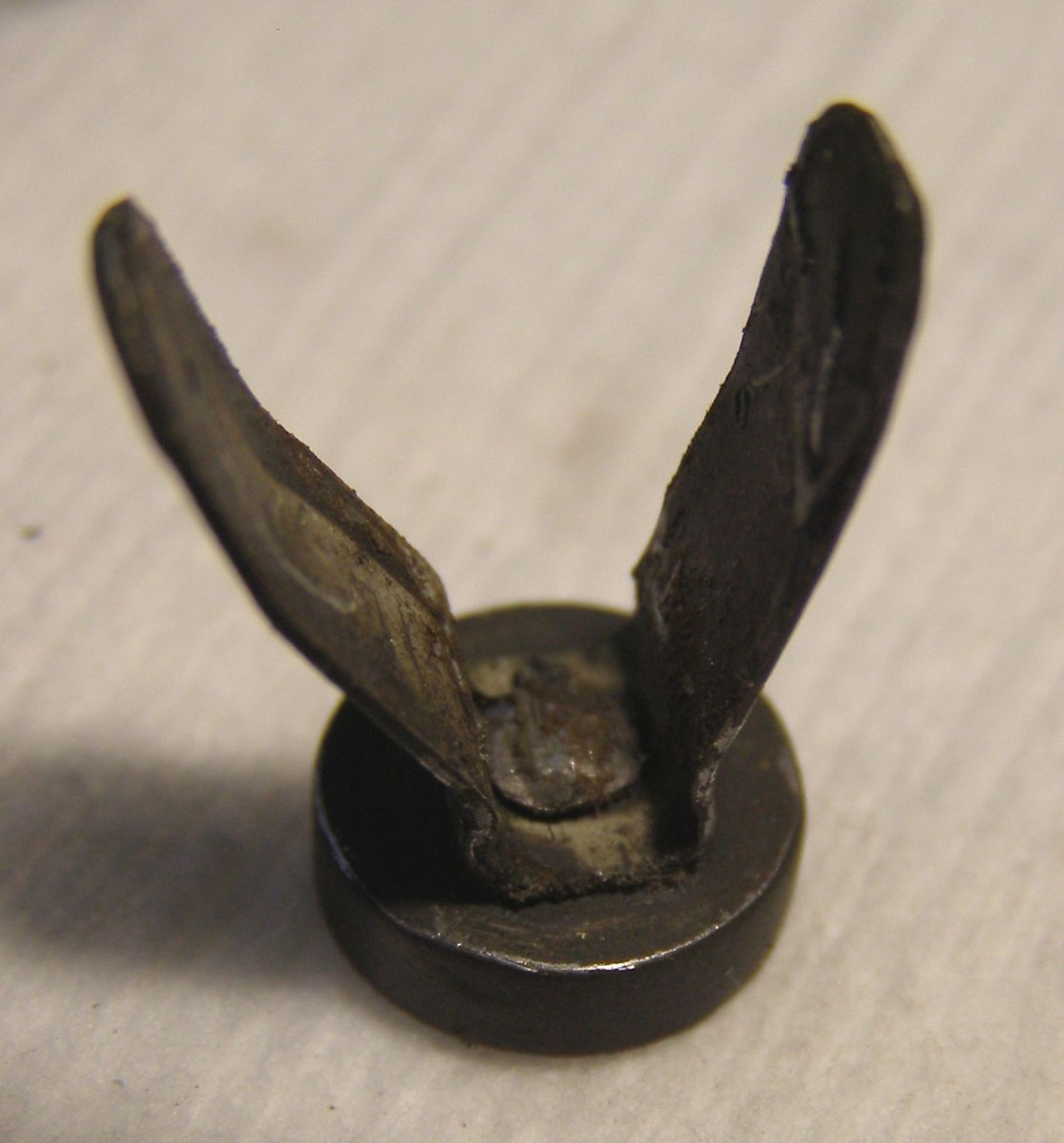

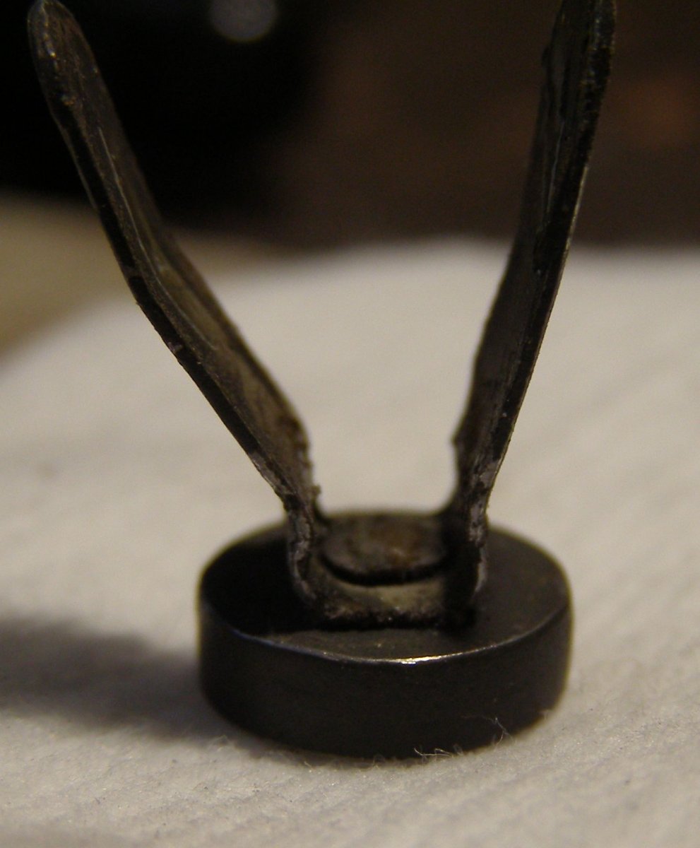

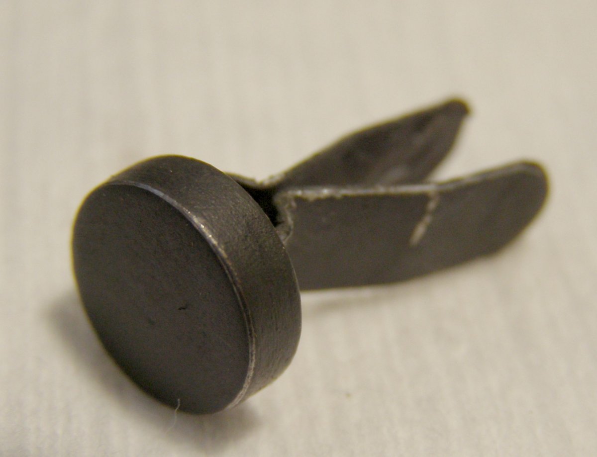

    Нашел у себя вот такой кламер архаичный, уже не помню, с чего снимал. То ли поляк та ли чех годов 50-х.
    Реализовано супер, и воспроизводимо. Головка выточена со штифтом сзади, штифт расклепан через отверстие в ножках.

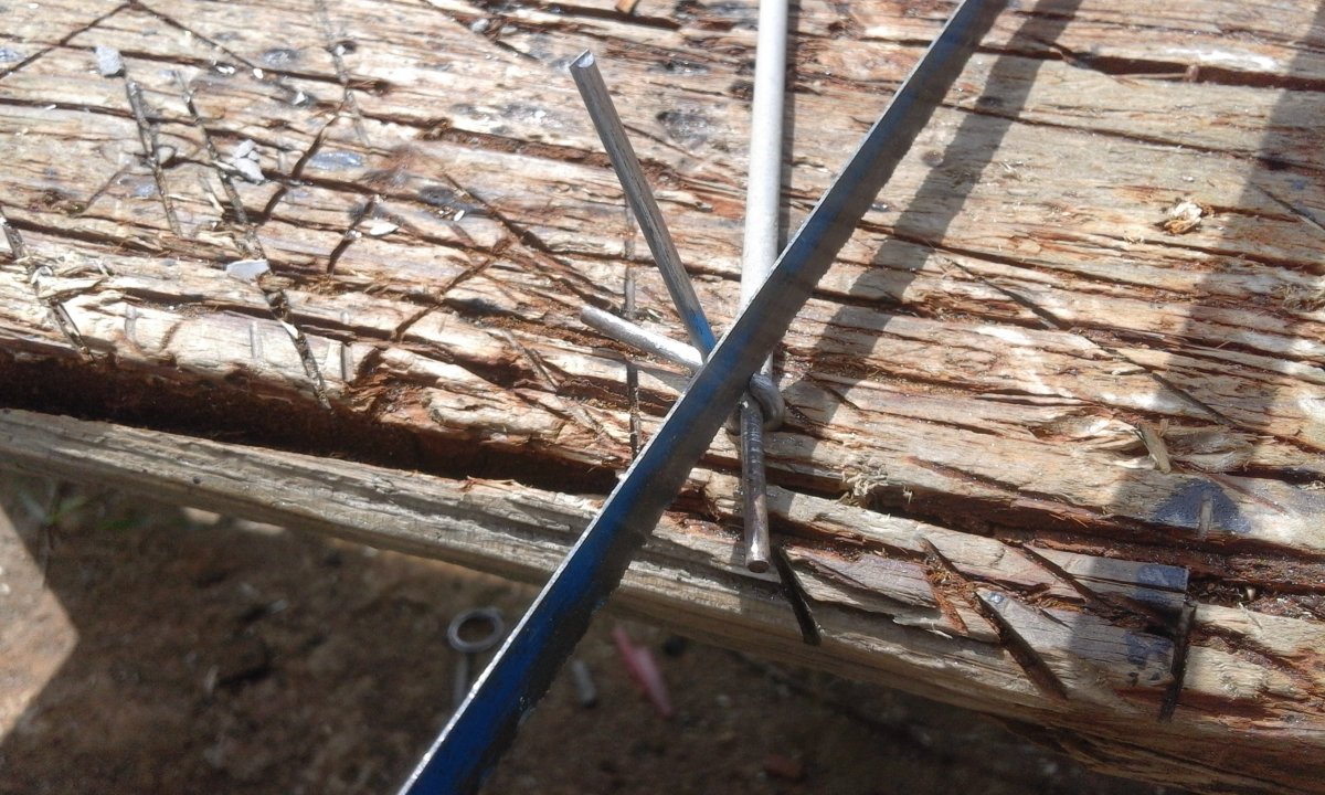

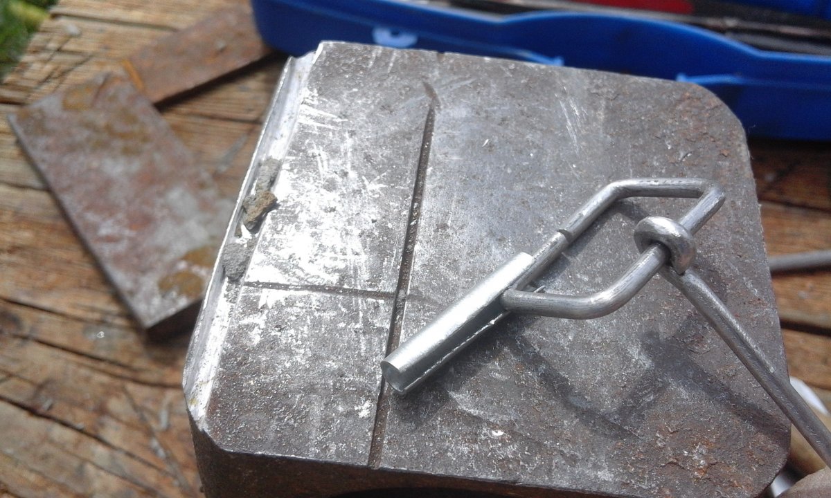

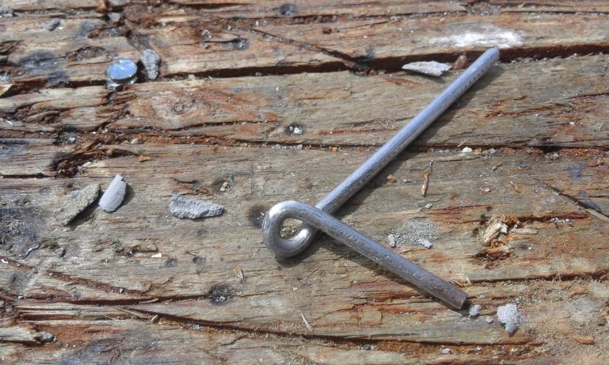

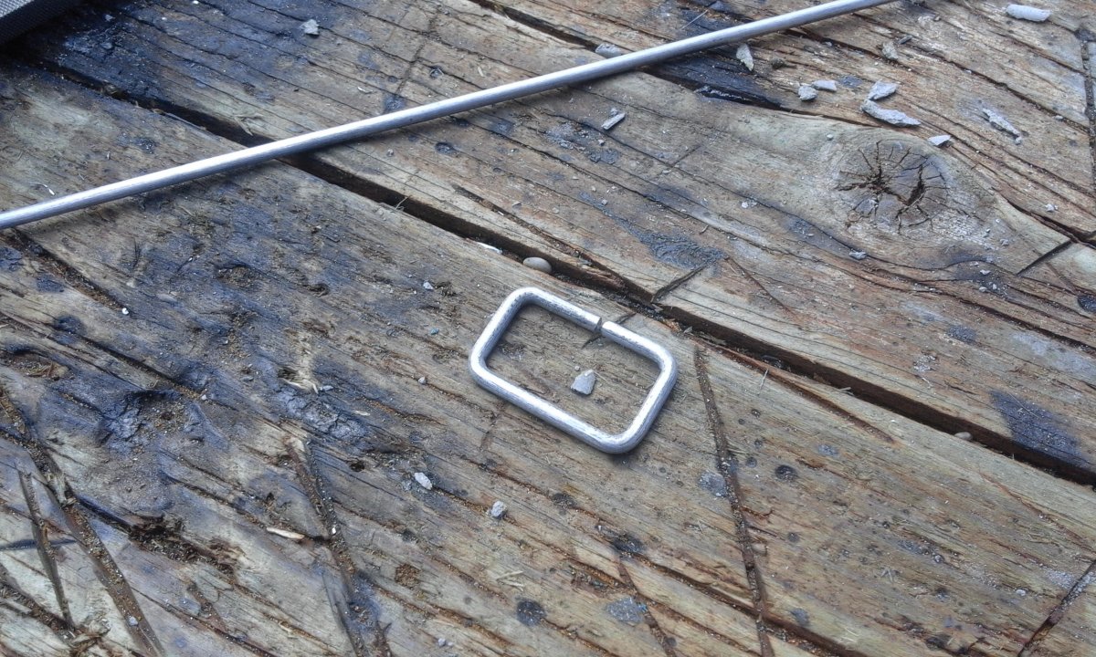

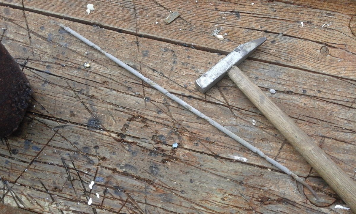

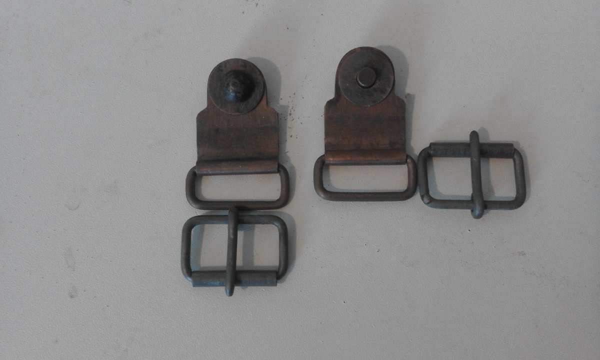

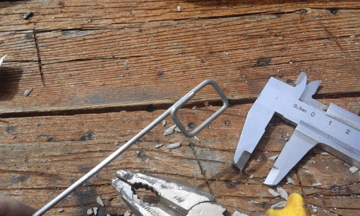

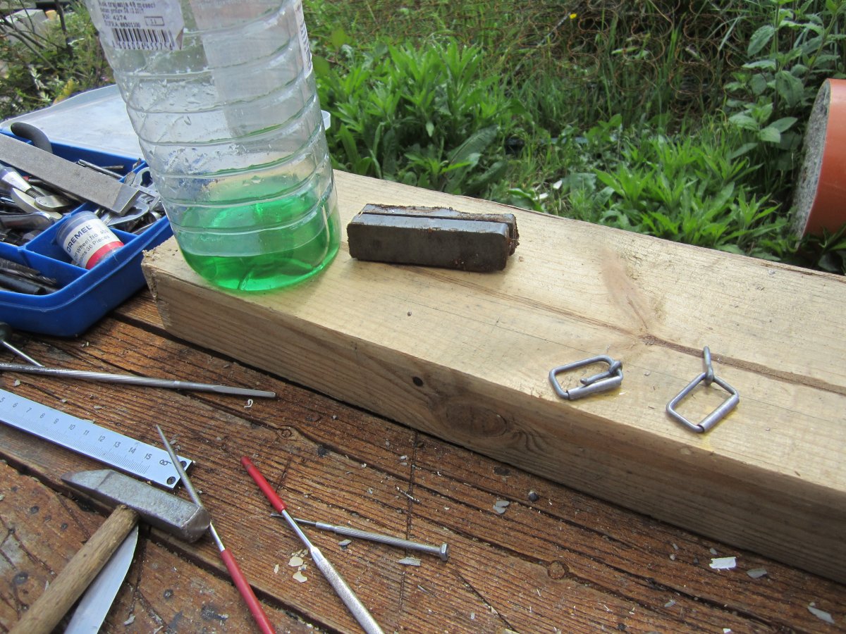

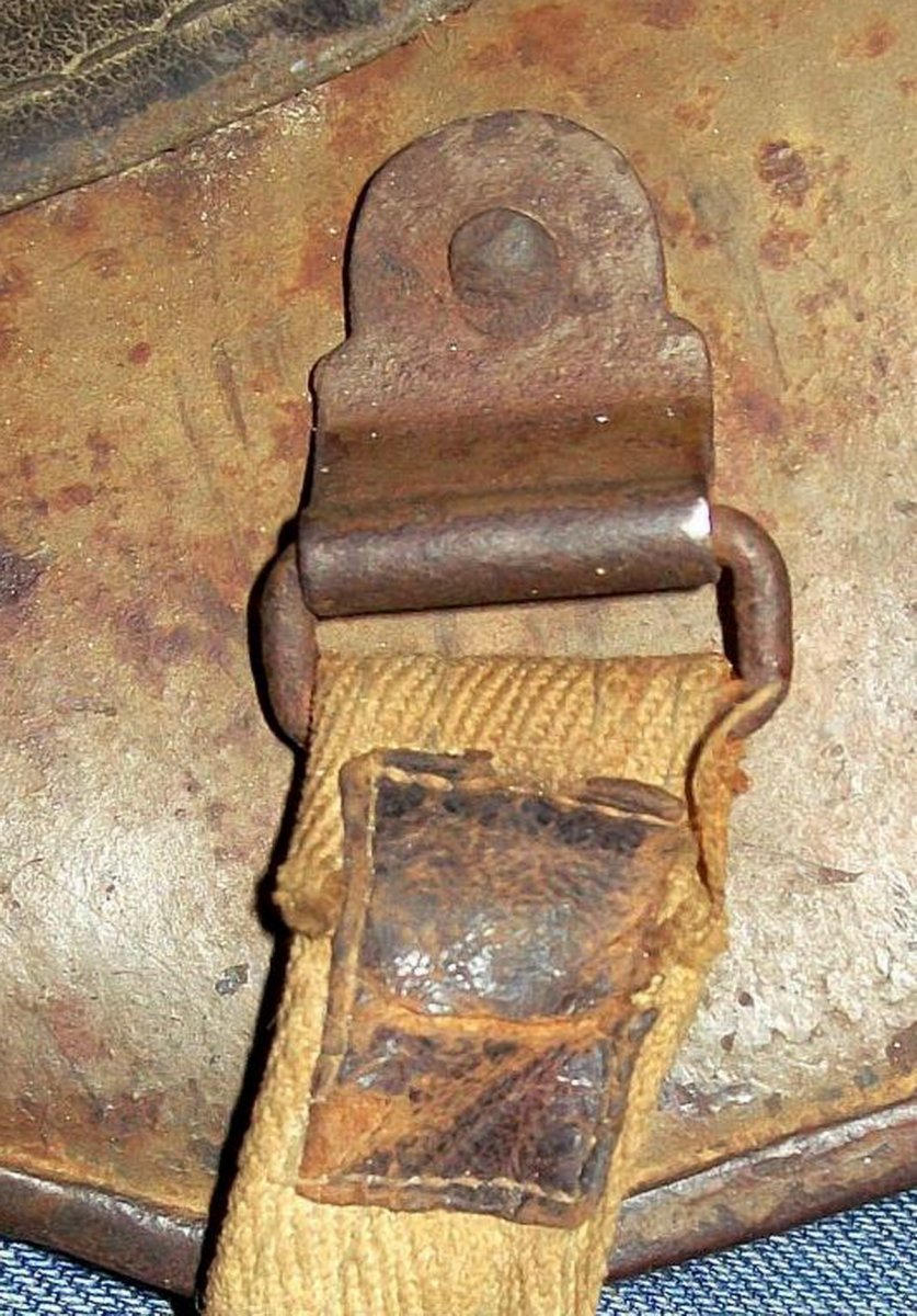

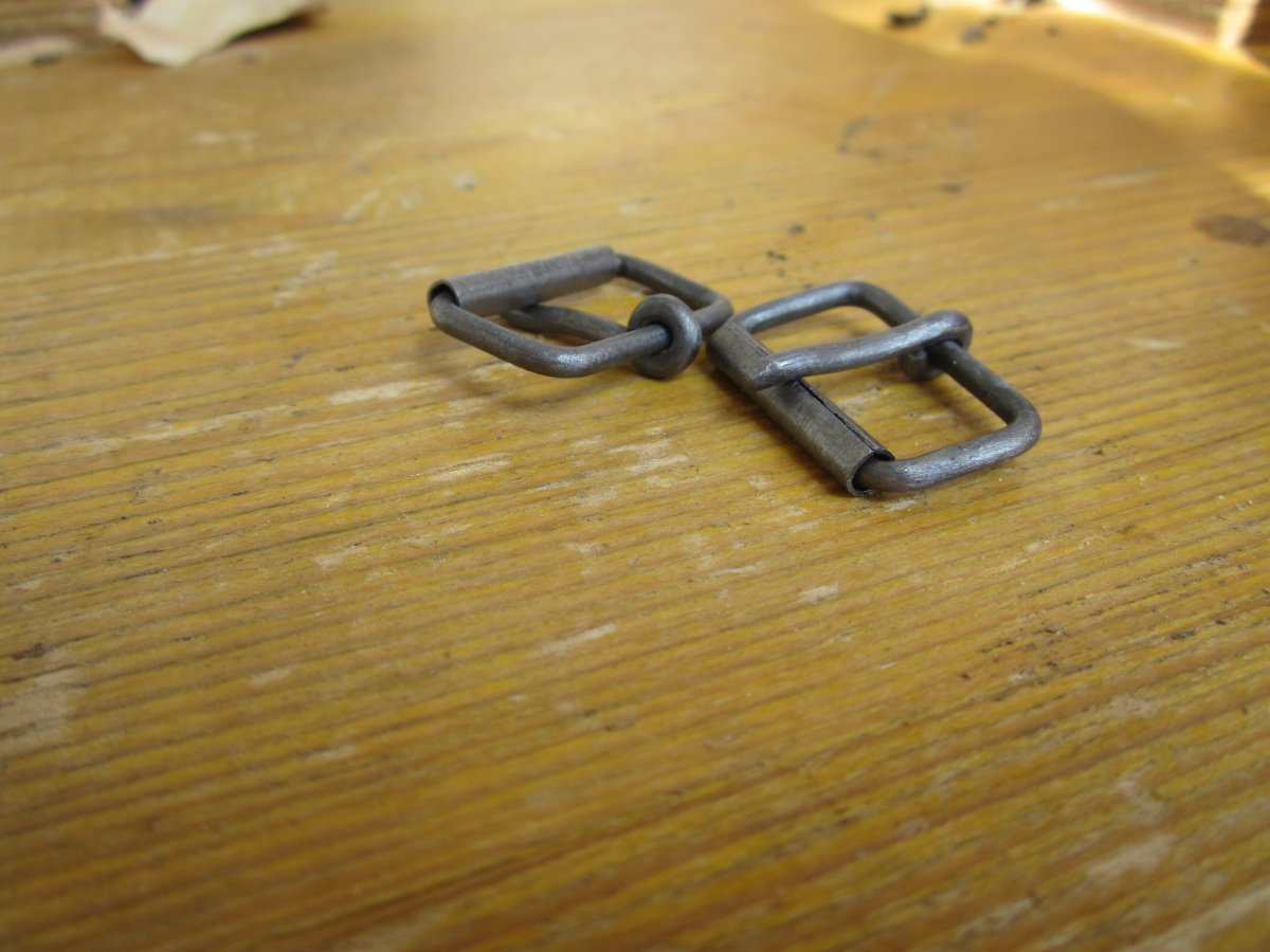

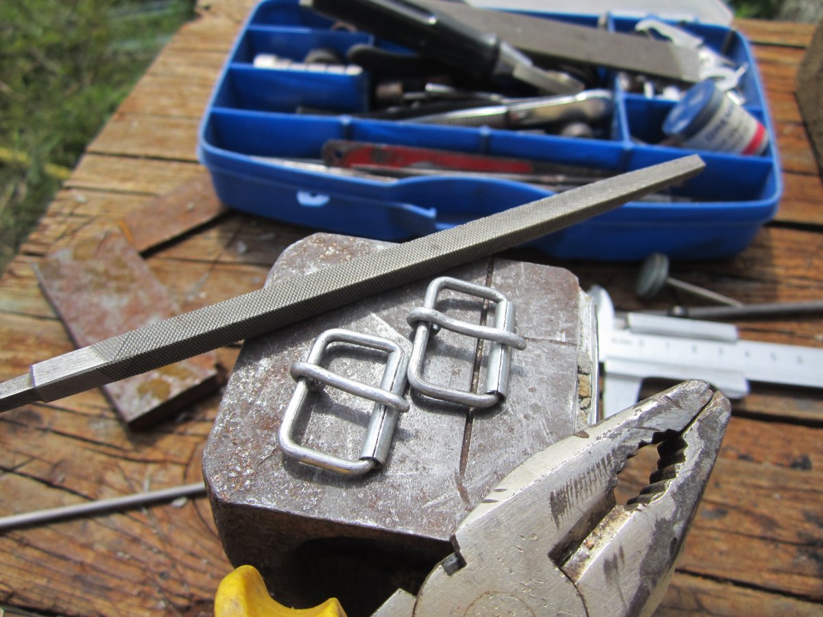

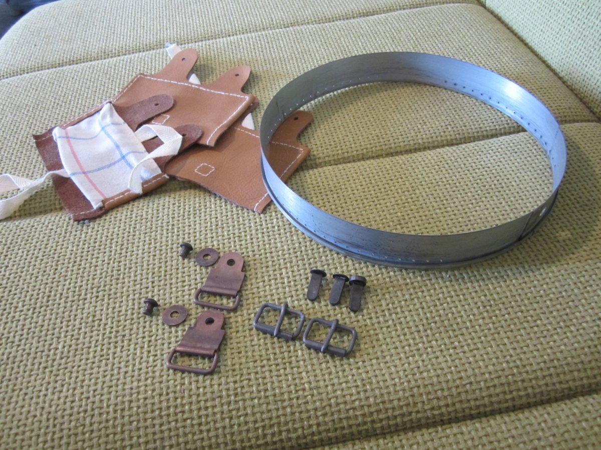

    Рамка пряжки.
    Очистив електрод, вигнув в потрібні розміри, відрізав лишнє, зачистив та звів кінці.
    Ervin41, Александр Лемешко, knyz та 6 іншим подобається це.
  9. 663
    663 ✠ Moderator
    17
    7.582
    Україна.

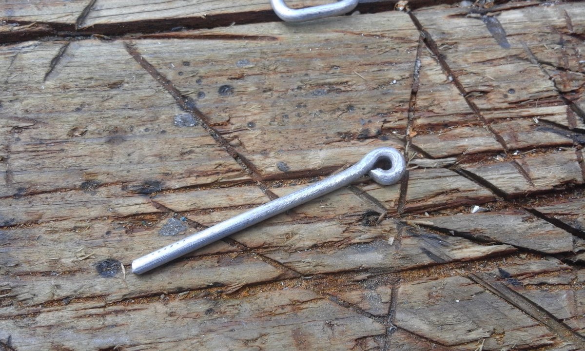

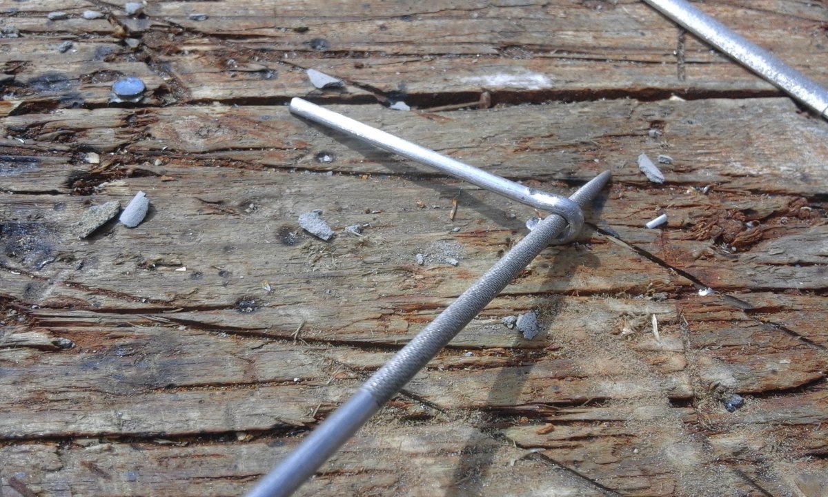

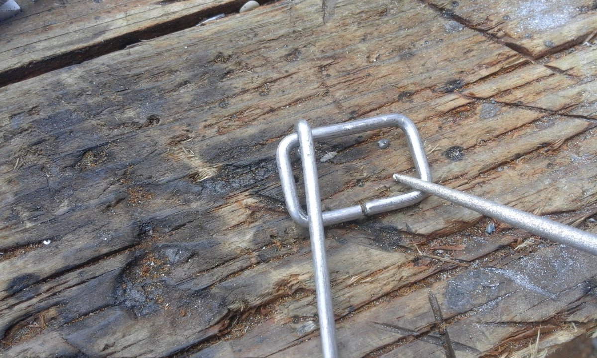

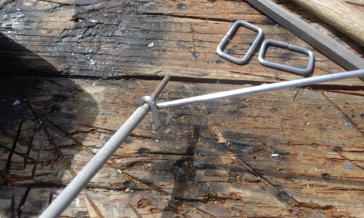

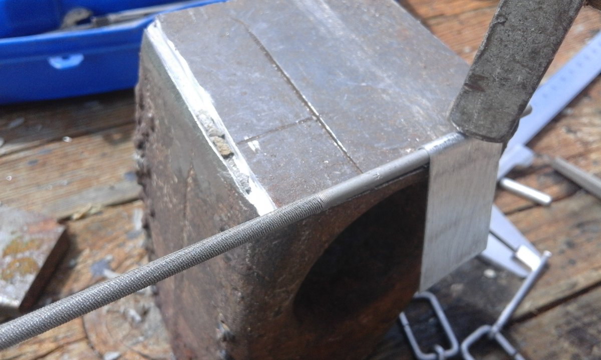

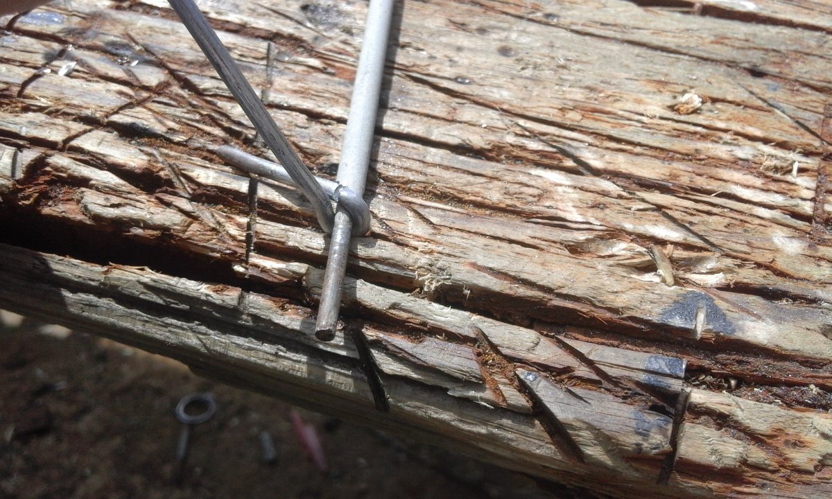

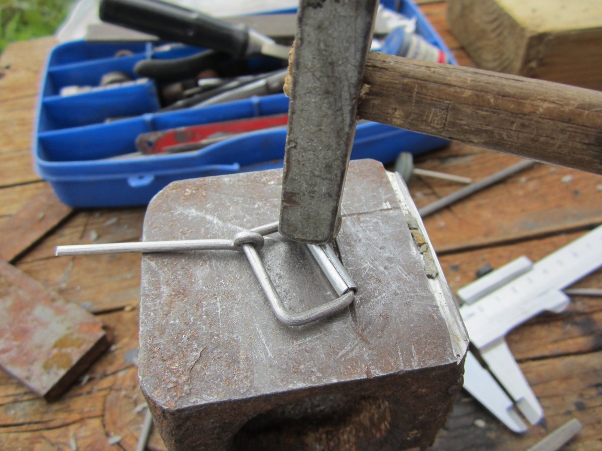

    Язичок пряжки.
    Частину електрода обкрутив навколо такогож електрода, лишнє відрізав ножовкою по металу, вирівняв, отвір поправив надфілем. Довжину язичка не відрізав, поставив на штатне місце як є.
  10. 663
    663 ✠ Moderator
    17
    7.582
    Україна.

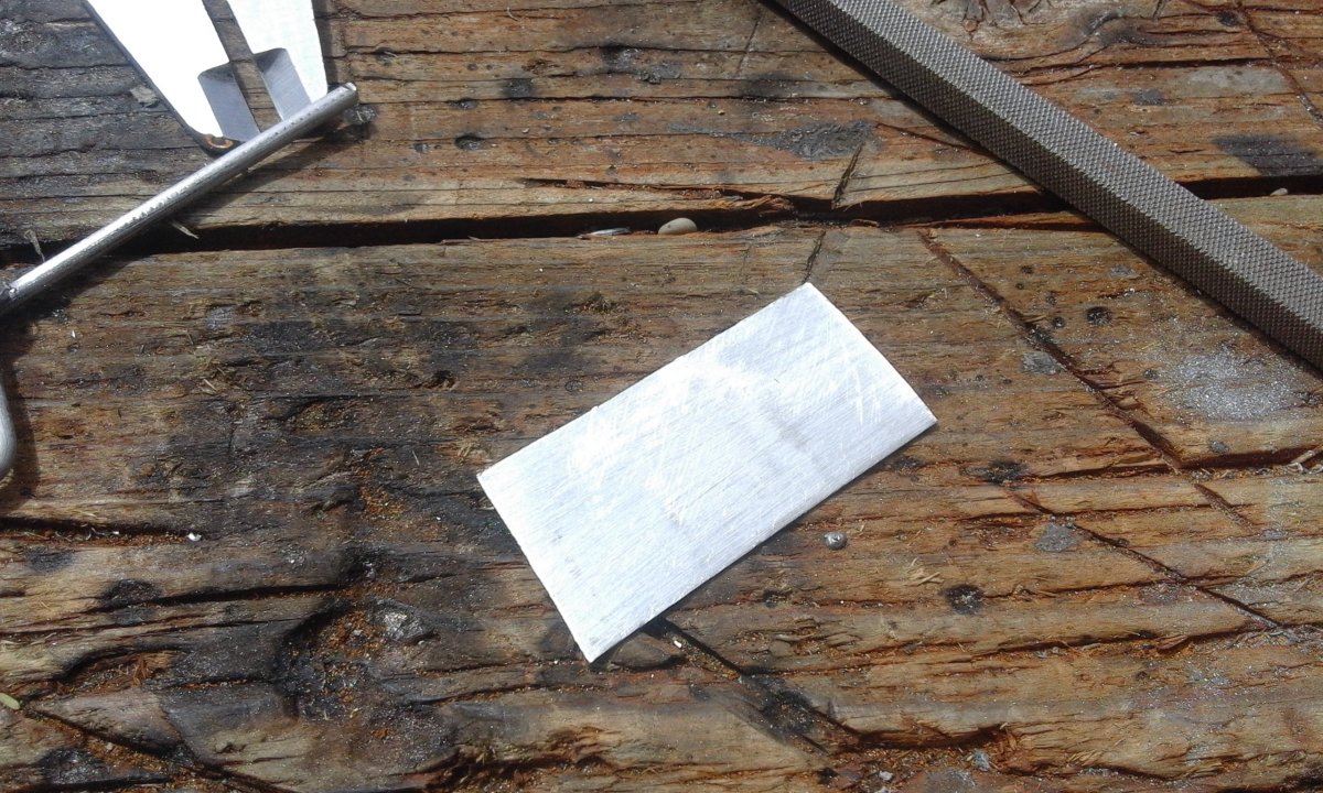

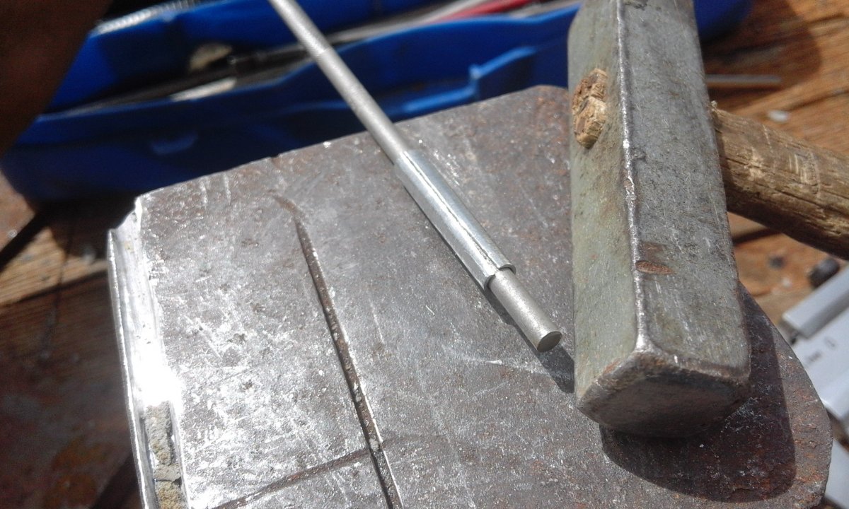

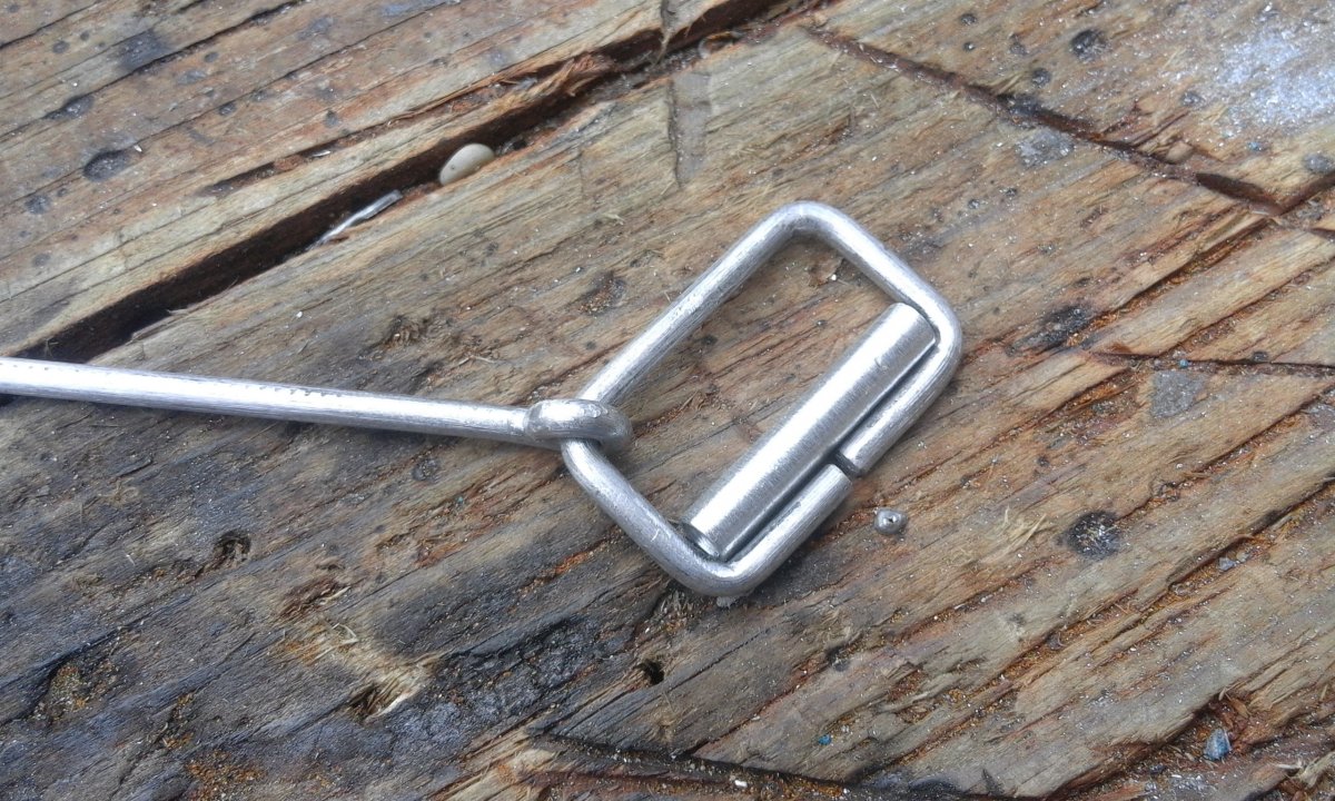

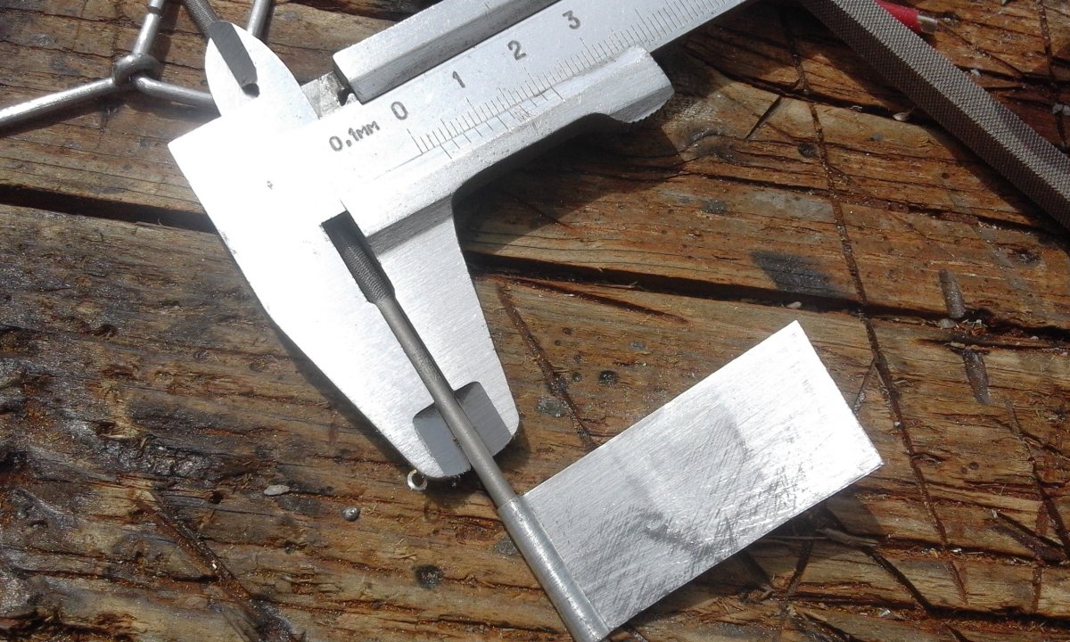

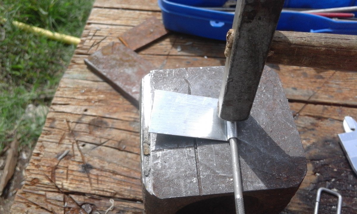

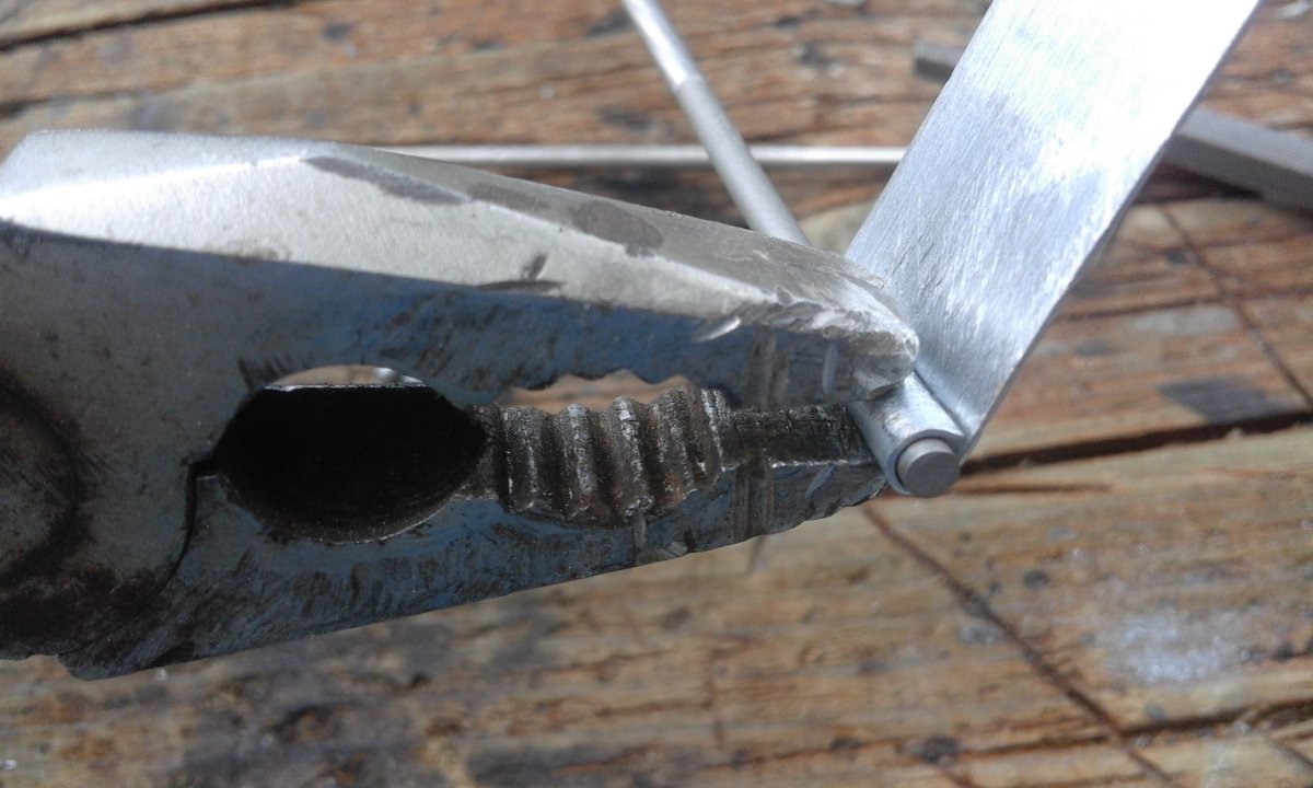

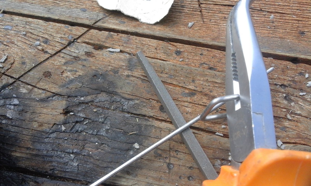

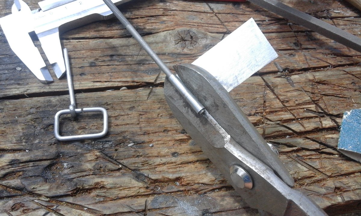

    Трубка.
    Вирізав з оцинковки полоску, обкрутив плоскогубцями навколо прутка 3мм (зворотньої сторони надфіля). Щоб не нищити заготовку сильно плоскогубцями, простукав чуть молоточком.
    Лишнє відрізав ножницями та поправив молоточком щоб закруглити самі краї.
  11. 663
    663 ✠ Moderator
    17
    7.582
    Україна.

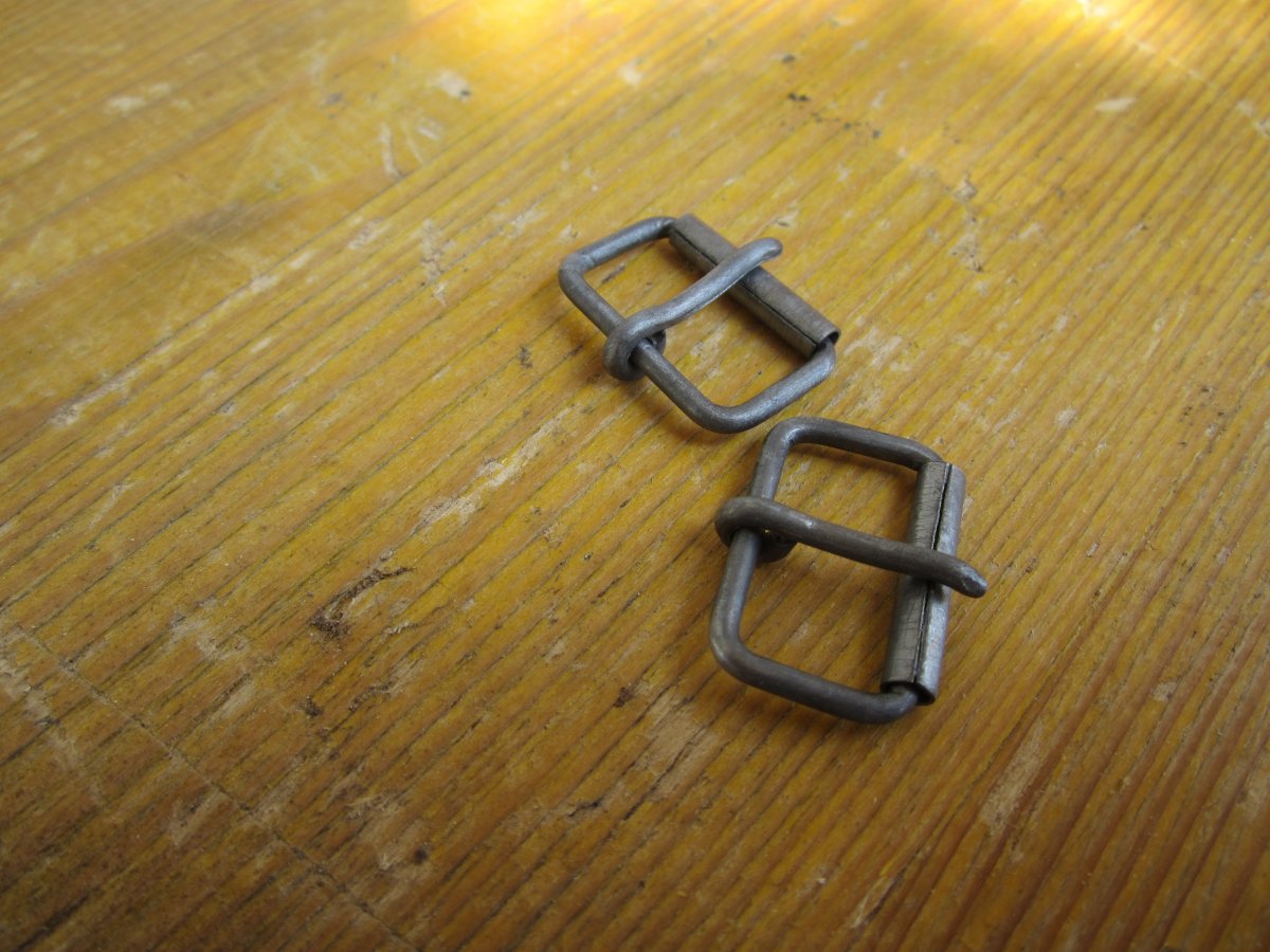

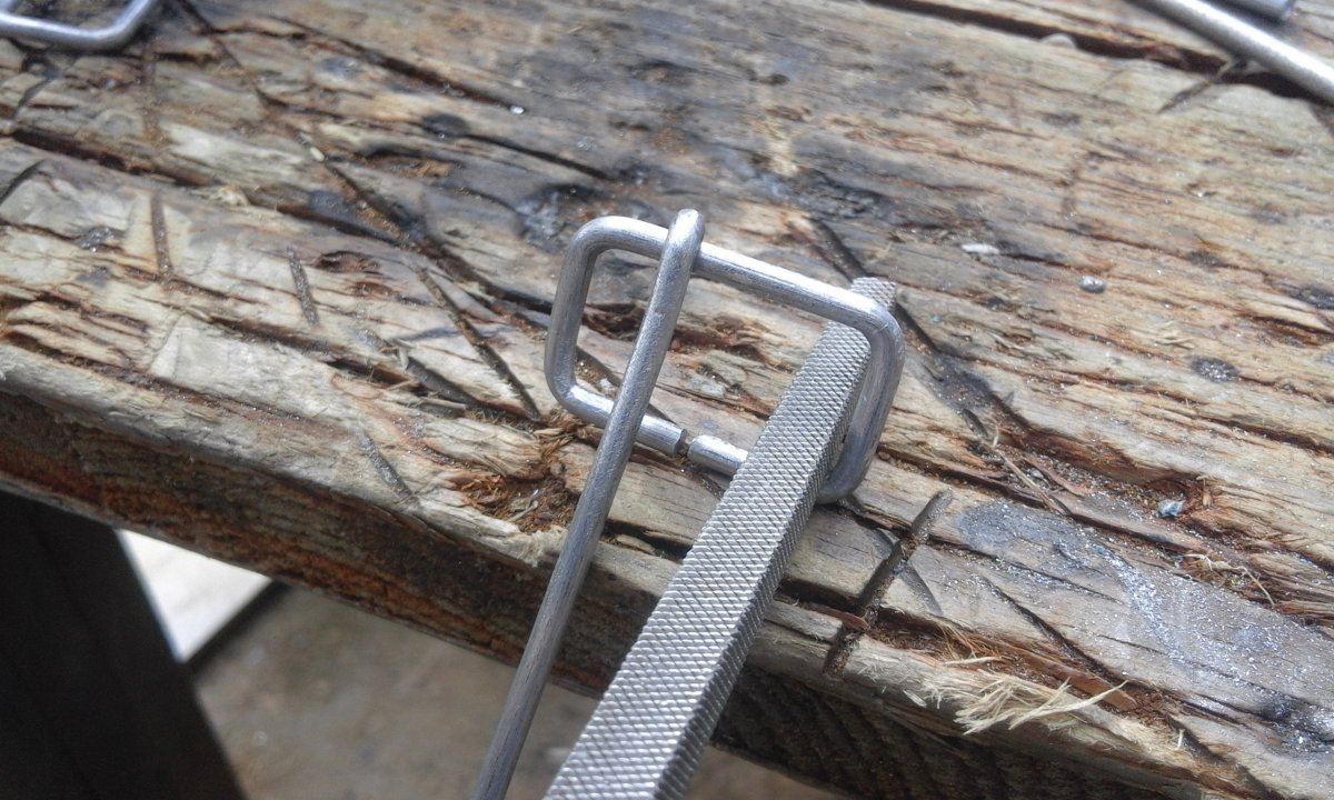

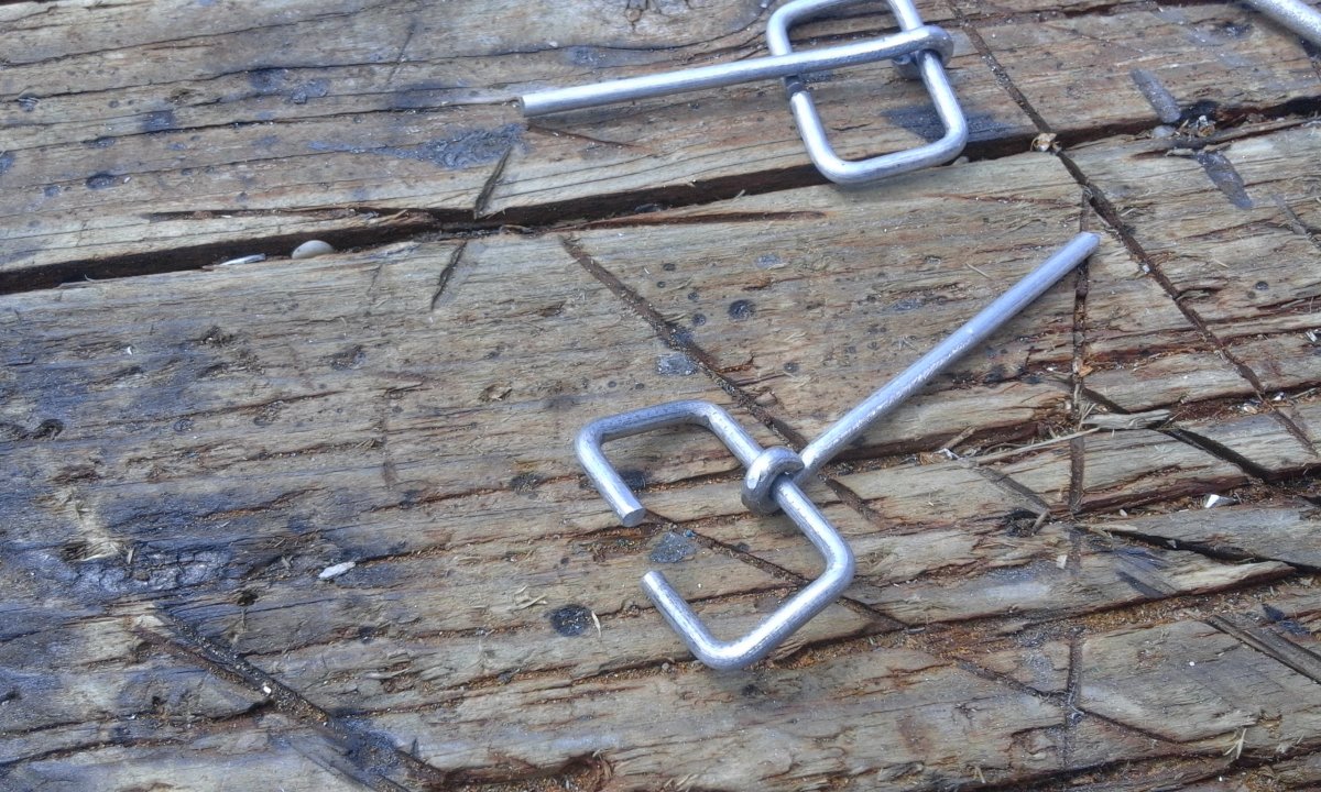

    Зборка.
    Квадратним напильником чуть підкреслив кути в місці установки трубки та поправив круглим надфілем згладивши чть грань. Розігнув трубку, поставив на місце, стис плоскогубцями та чуть поправив молоточком. Підігнув язички в їх форму, відрізав лишнє. Пряжки майже готові. Попереду чуть шліфану для виду.
  12. 663
    663 ✠ Moderator
    17
    7.582
    Україна.

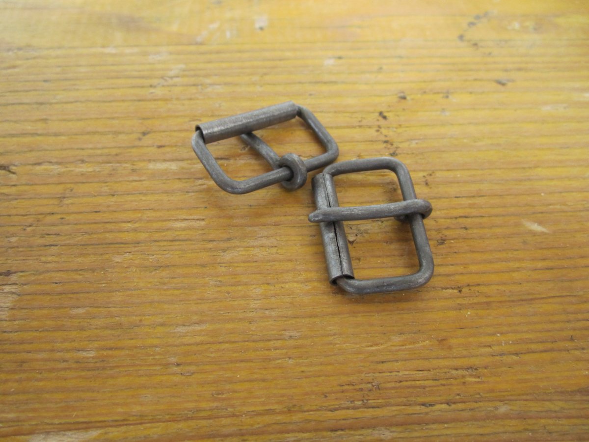

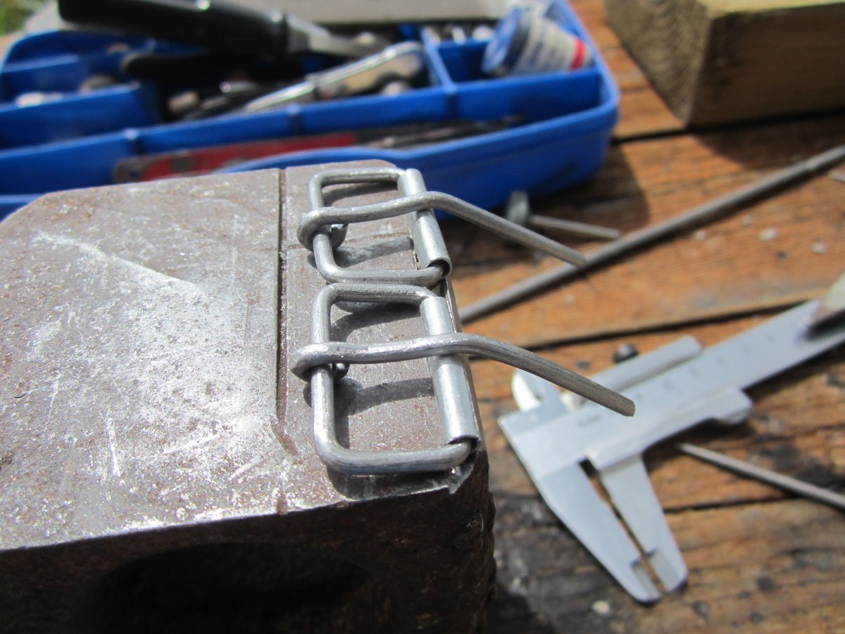

    Шліфанув все в комплексі, закинув в пляшку з перетворювачем іржі, вийняв з допомогою магніта та просушив.
    Робив дві штуки за рас в звязку з тим що ще одна пряжка можливо пригодиться на налобну пластину. Якщо пластину буду ставити на цей шолом, але це не факт.
    Пряжки на біс.
    Рихард, Ervin41, Helmut Hesler та 10 іншим подобається це.

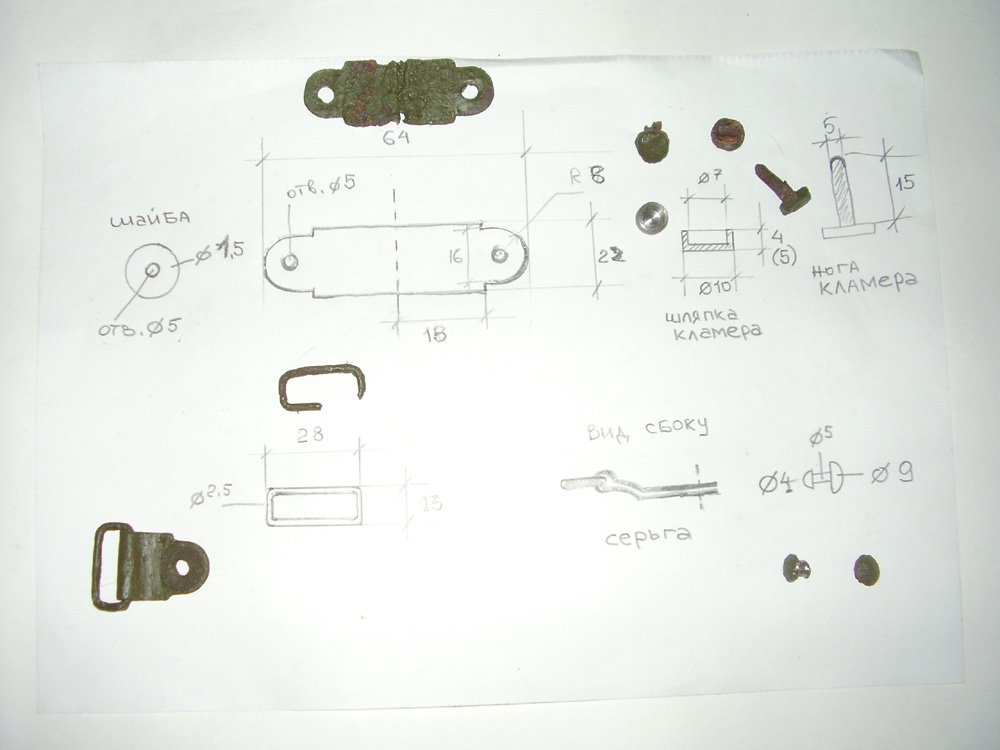

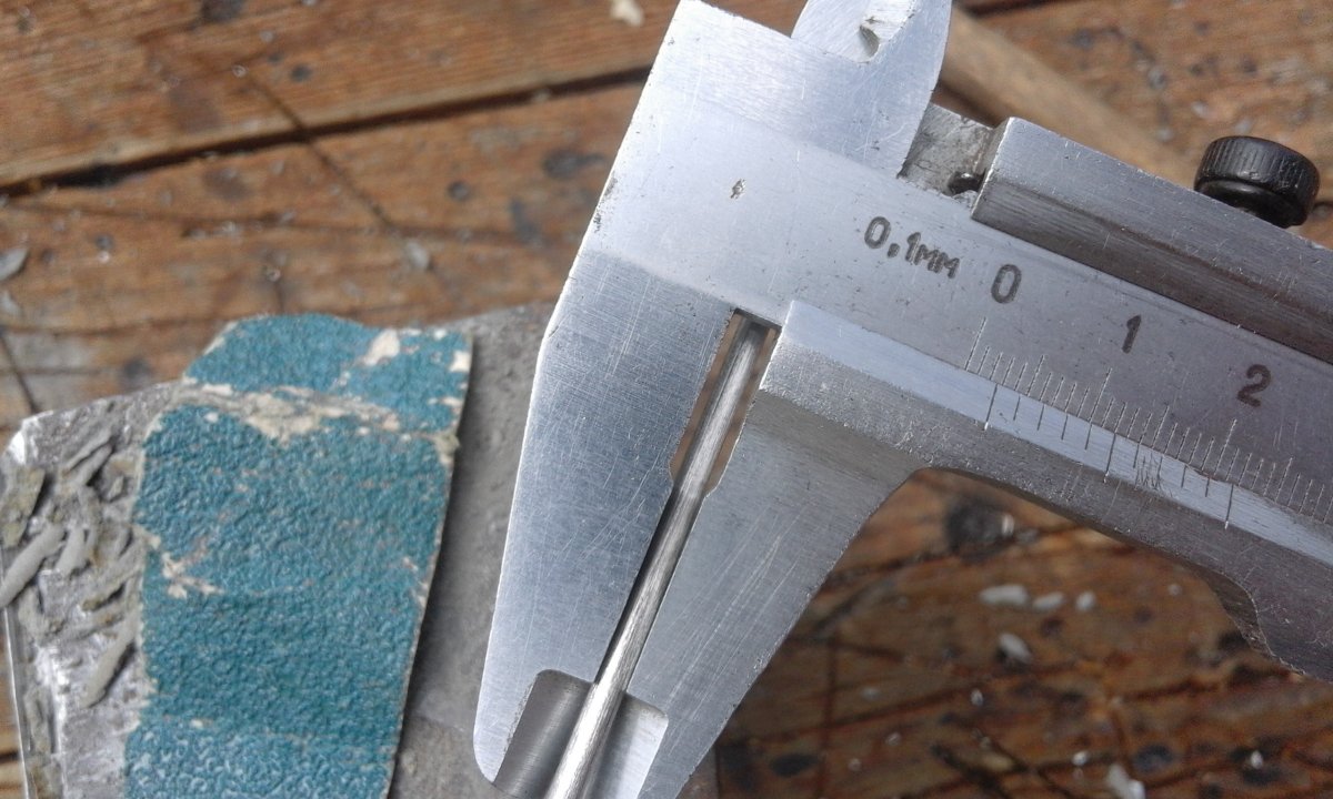

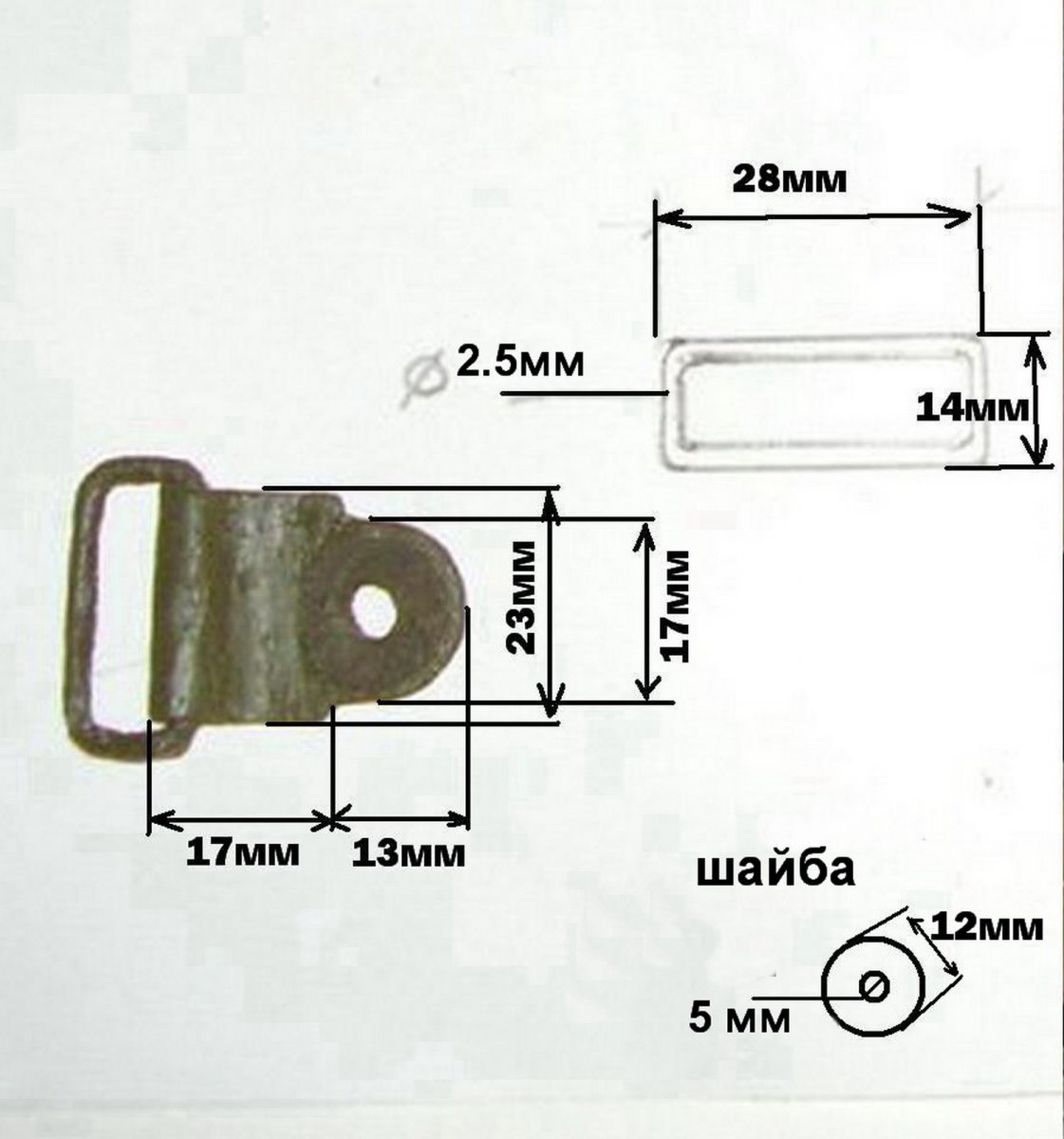

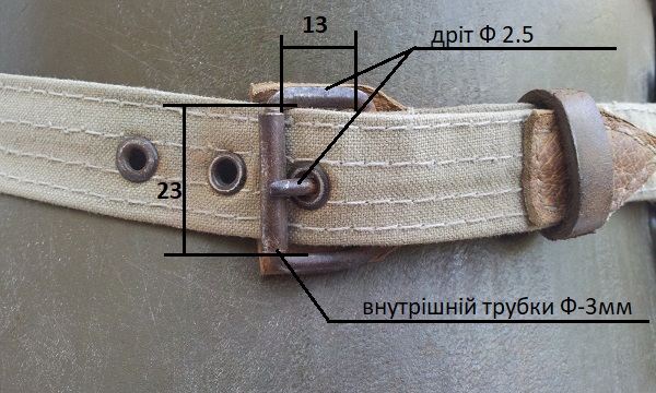

    Ділюся розмірами пряжки, саме по таких робив я.
    Це лише мої розрахунки. За основу брав кріплення для ремінця. Ширина з середини кріплень 23мм, тож пряжку зробив шириною з середини 23мм. Товщина дроту кріплень 2.5 мм, тож пряжку робив з такого ж дроту. Довжину пряжки прикинув по фото, на одному з них і намалював розміри. Останнє фото це як все виглядає наглядно.
    Ervin41, RIHARD 77, Александр Лемешко та 4 іншим подобається це.

    Приветствую всех! Выложу сюда чертеж серьг.Побывал месяц назад у меня австриец.Проставил размеры используя серьгу с третьего предыдущего фото.Делал замеры прямо на каске. Шайба немного меньших размеров. Но это я понял не принципиально. На многих шлемах шайб вообще не ставили.
    Олег,я бы немного скруглил плечи серьг...выглядело бы органичней).как думаешь?:beer:
    Спасибо Олегу за полезную ,информативную тему!
    663, Ervin41, БЛК та 4 іншим подобається це.

    Брали электрод 2 мм? Про 2.5 мм не слышал, может не знаю чего-то?

    :D Все знати не можливо. На фото електроди саме 2.5мм.

    Пасиба, буду знать! (а я советский зонтик курочил, там спицы аккурат 2,5 :))

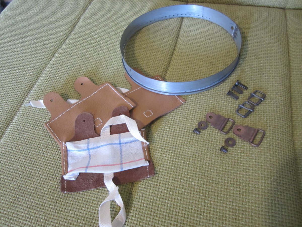

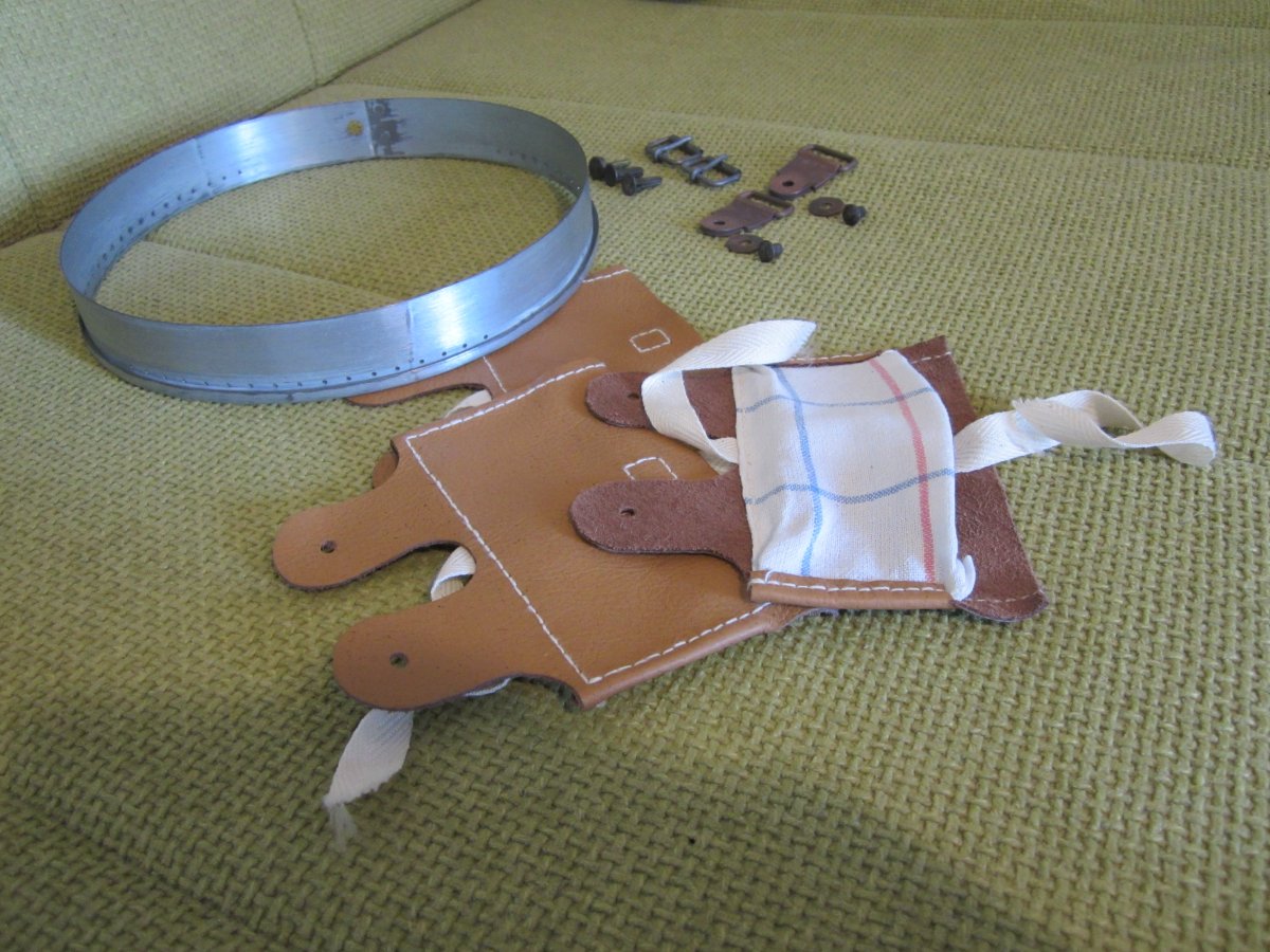

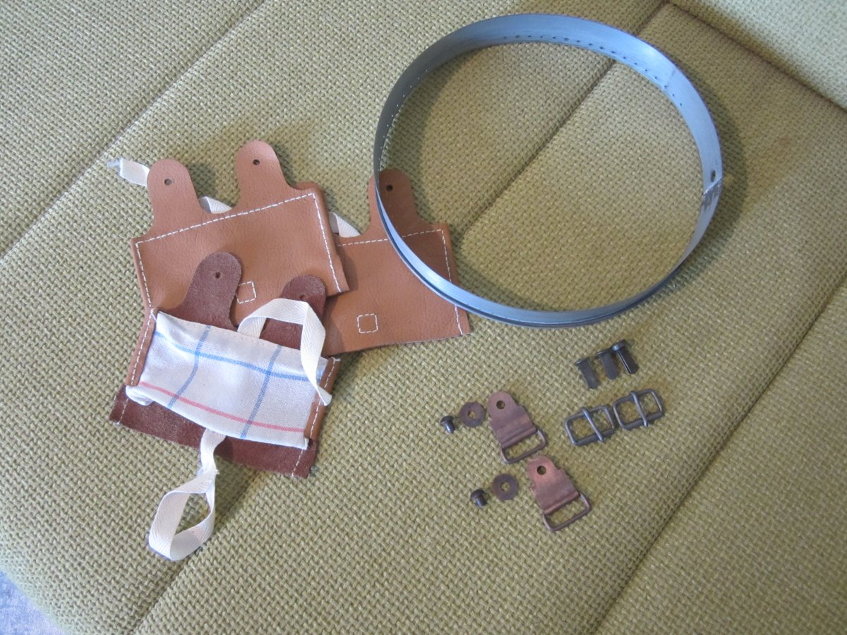

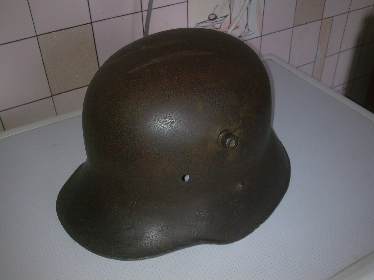

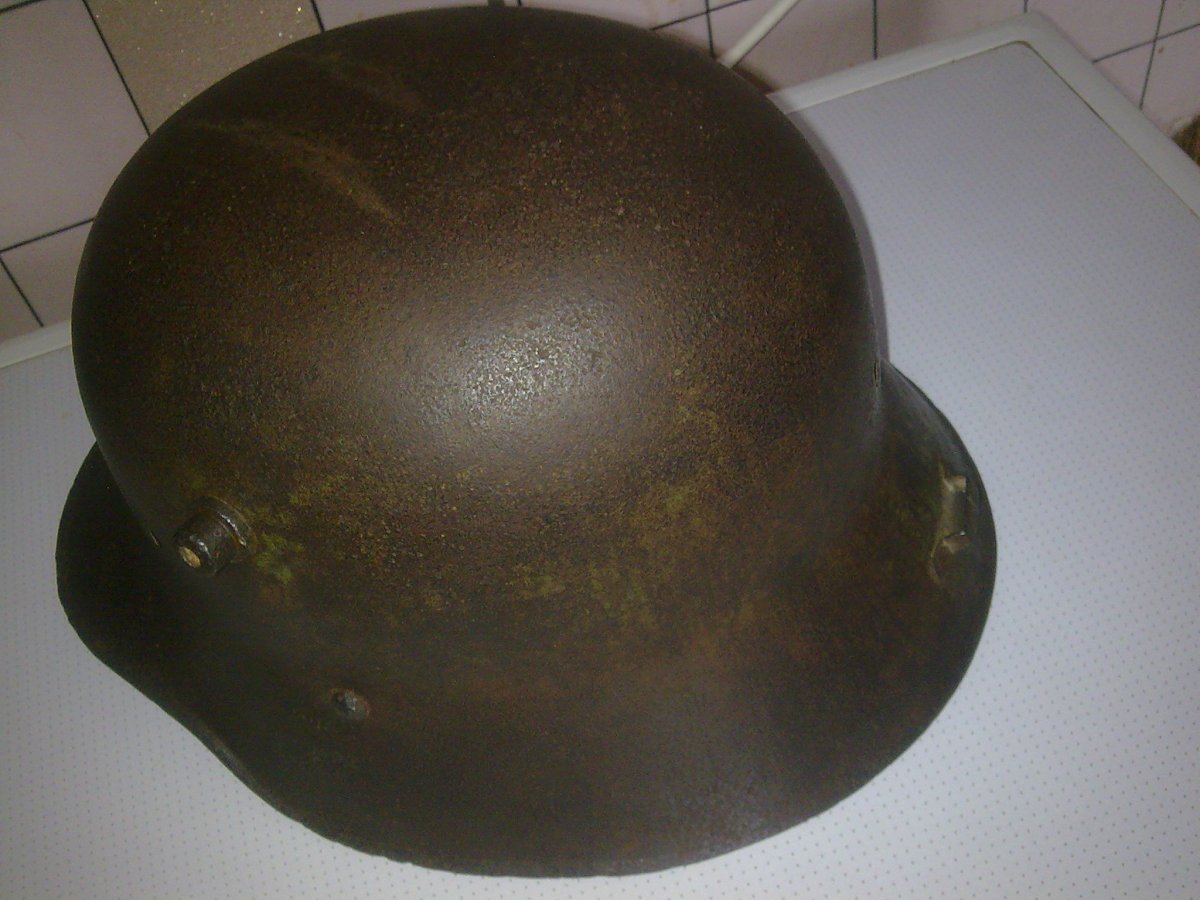

    Короткий звіт по роботі над моїм ( М-17).
    Купол поки що лежить без втручань. Усі новоробні металічні деталі зібрані до купи та покриті перетворювачем ржі. Ремінці скоріш за все буду шити у майстерні, надто багато там стіжків і важко їх руками рівно настрочити. Шкіру на обруч поставлю після пофарбування обруча.
    Якщо у кого є розміри ремінців, підкажіть будь ласка.
    Ervin41, evgeny***, Helmut Hesler та 7 іншим подобається це.

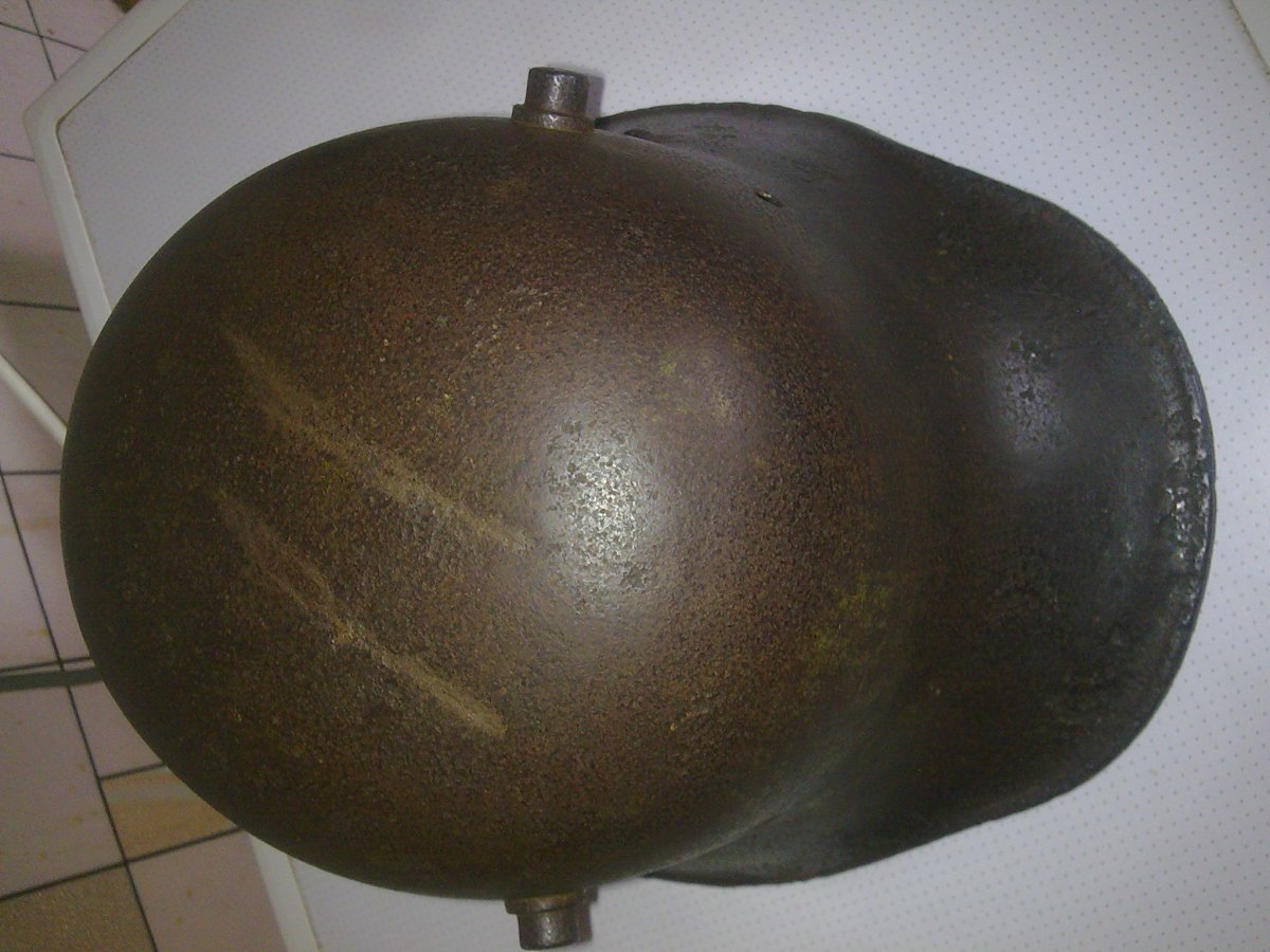

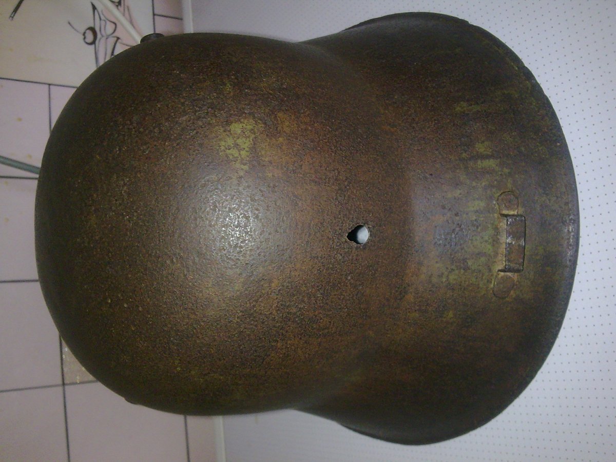

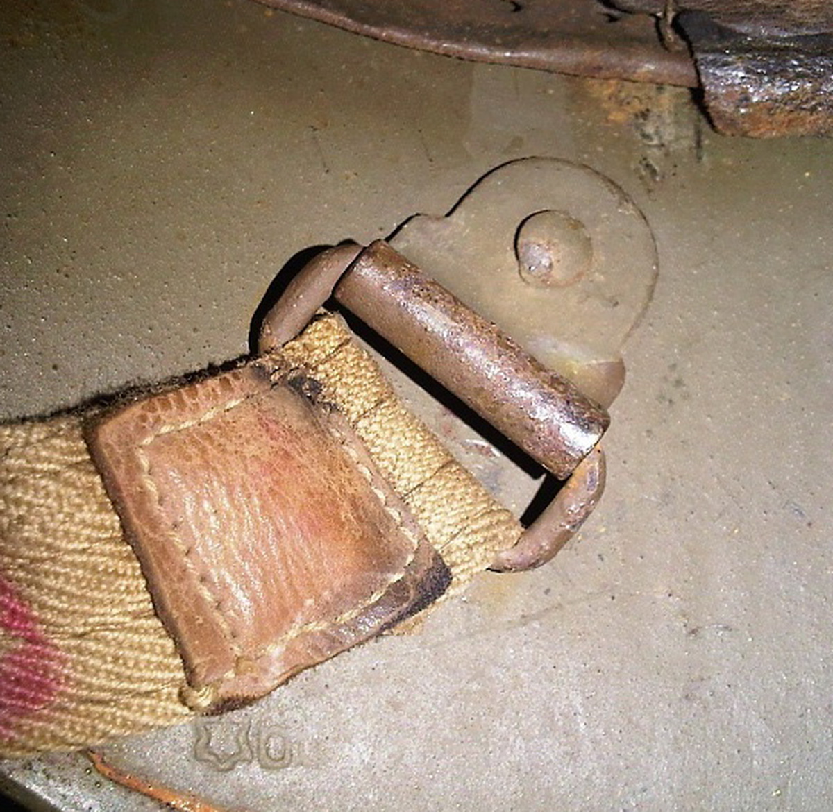

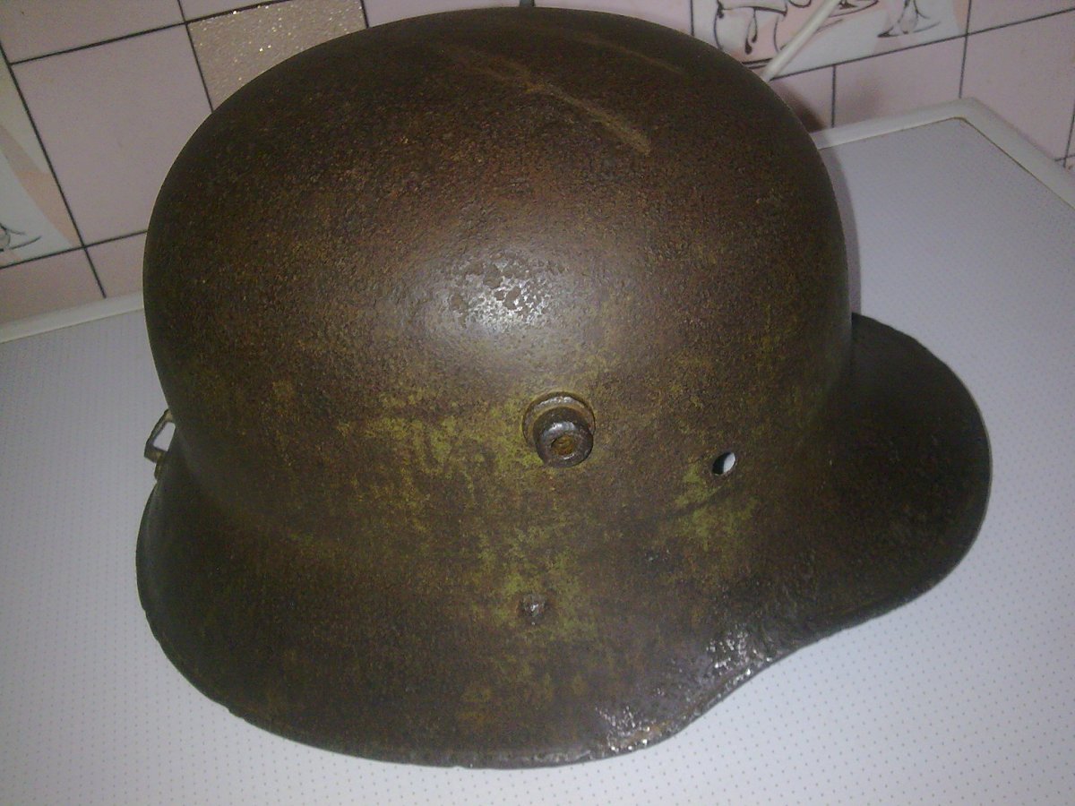

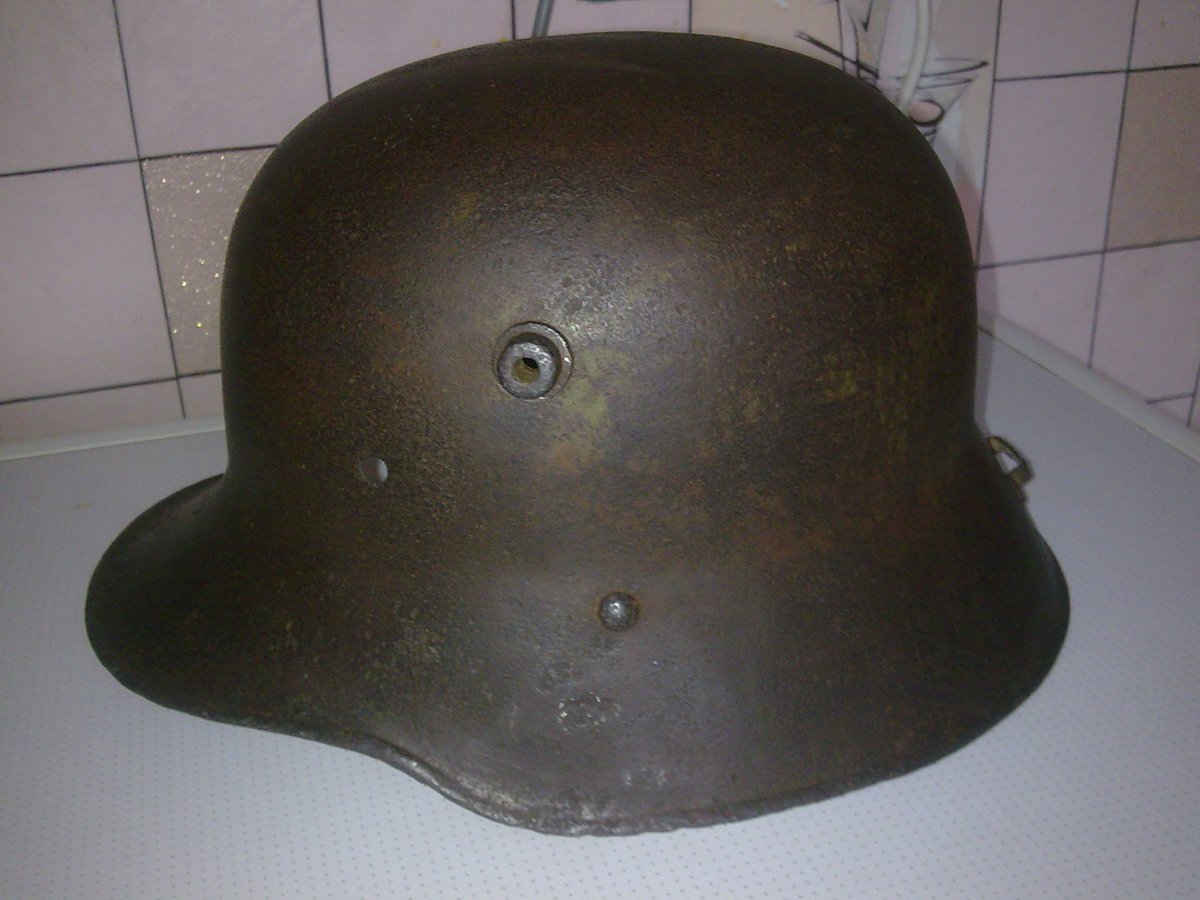

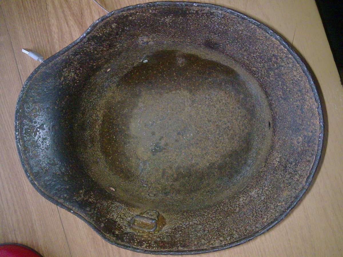

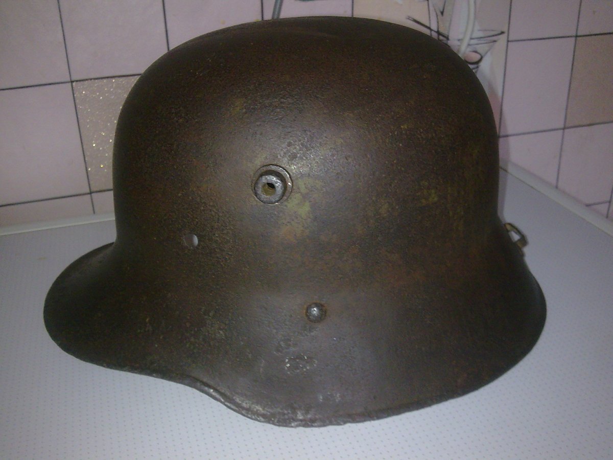

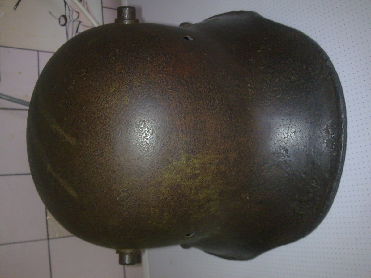

    приветствую Вас друзья !прошу Вашего совета,по данному рогачу,что лучше ,оставить как есть, или все же под покраску?
    спасибо за внимание,с ув Евген
    Александр Лемешко та Yaro990 подобається це.
  23. 663
    663 ✠ Moderator
    17
    7.582
    Україна.
    Якщо ці залишки фарби що є в наявності оригінальні і реюз то особисто я залишивби як є.
    Чисто теоритично, при покупці та виборі крашеного шолому і такого шолому як ваш за одинакову ціну, я б вибрав ваш. Стан для полички у нього не поганий. Чуть дочистити та законсервувати та буде саме то. На любителя можна докомплектувати зацепом під ремінець та докомплектувати зістареним підшоломником, але це не обовязково. Хорошого вам вибору :beer:.
    Ervin41, Моби_002, RIHARD 77 та 2 іншим подобається це.

    так і є,залишки краски орегінальні.
    Дуже дякую.візьму до уваги Ваші поради і буду діяти.мені Ваші слова як бальзам на душу!спасибі

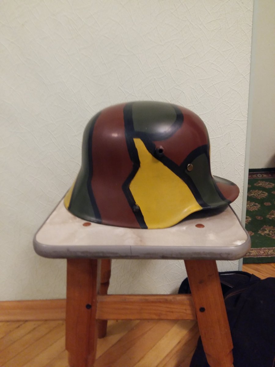

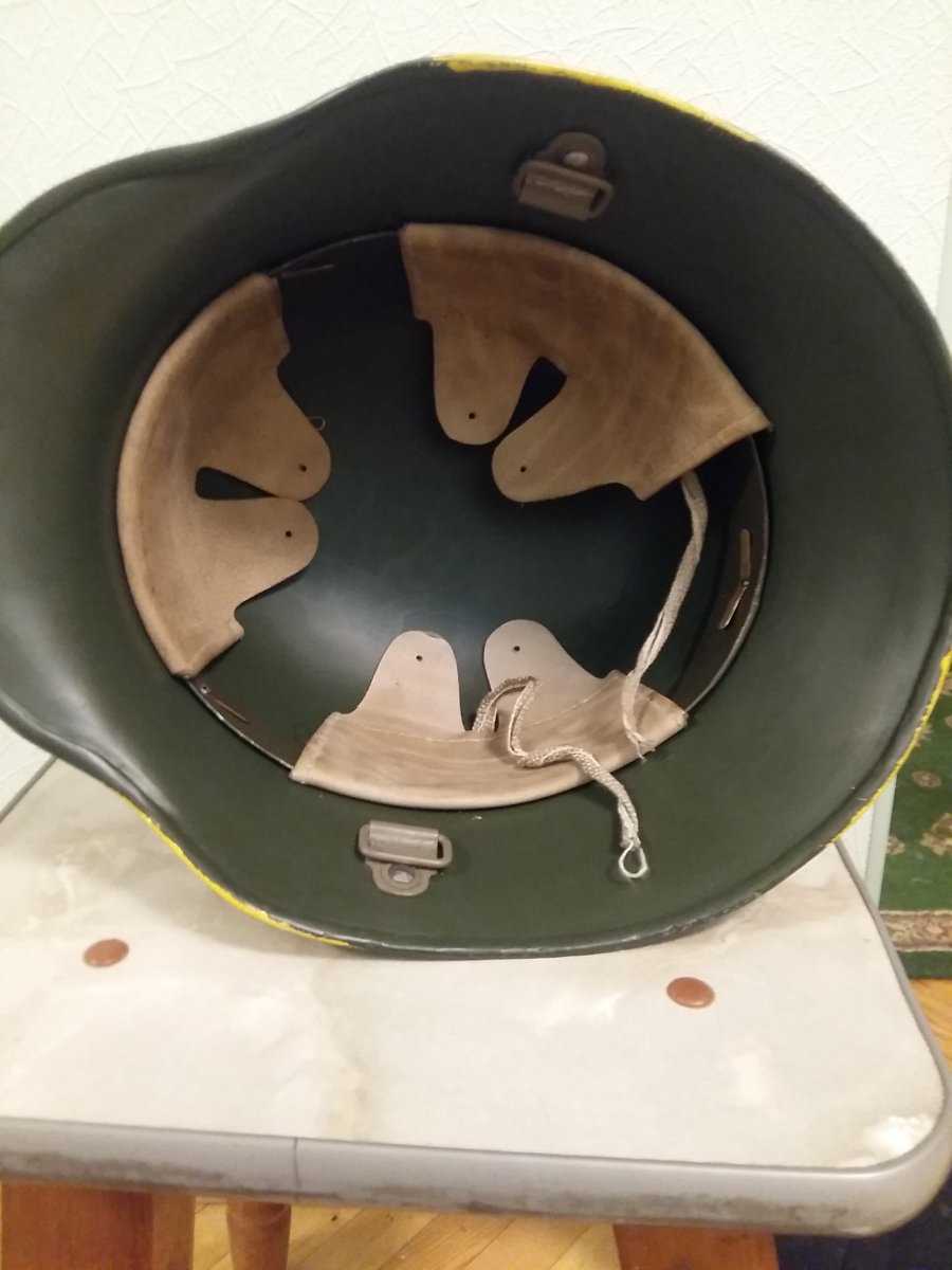

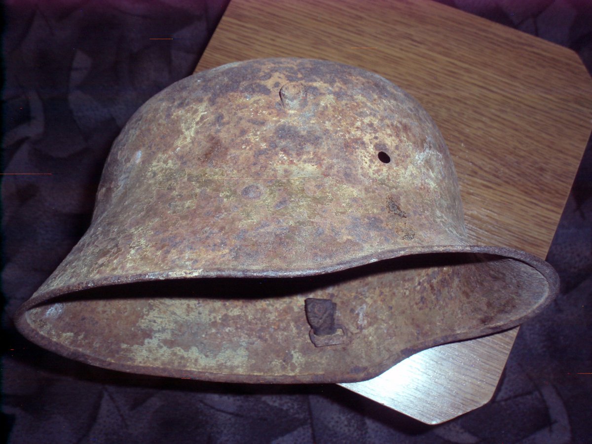

    Всім Привіт!
    Допоможіть з кріпленням для підборідочного ременя на шолом.
    Робив,робив та зробив невірно,що стосовно камуфляжа. Треба було робити(ставити)стандартні кріплення М-16,а я виготовив такі,які були на шоломі.Купа роботи псу під хвіст.Тепер перероблювати треба,щоб виставити на продаж
  26. Ditl
    Ditl Hauptmann
    117
    201
    6.210
    Киев Pi.Btl.168
    Сказали,що в мене поляк,якщо дивитися на "сергі" і камуфляж тут недоречний.Я згоден,тому і прошу допомоги по деталям.
