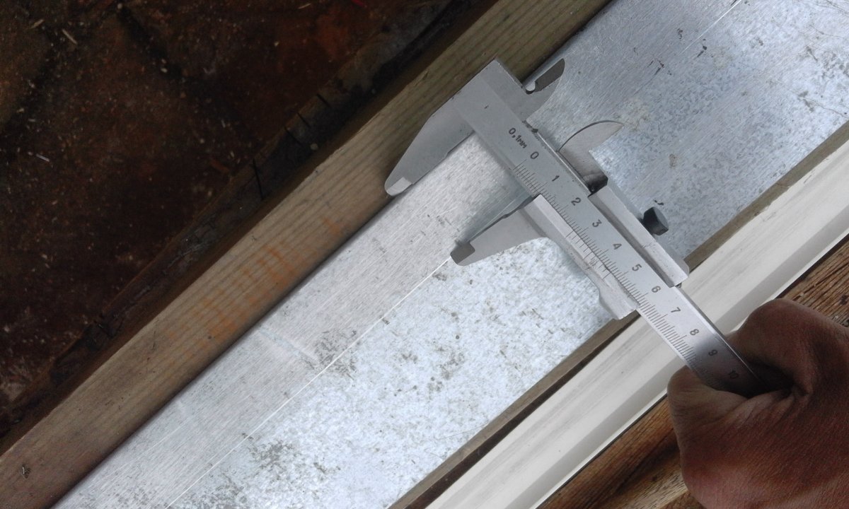

    Україна.

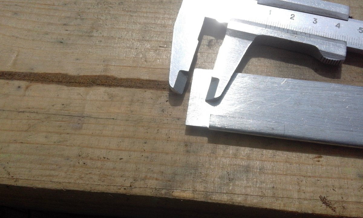

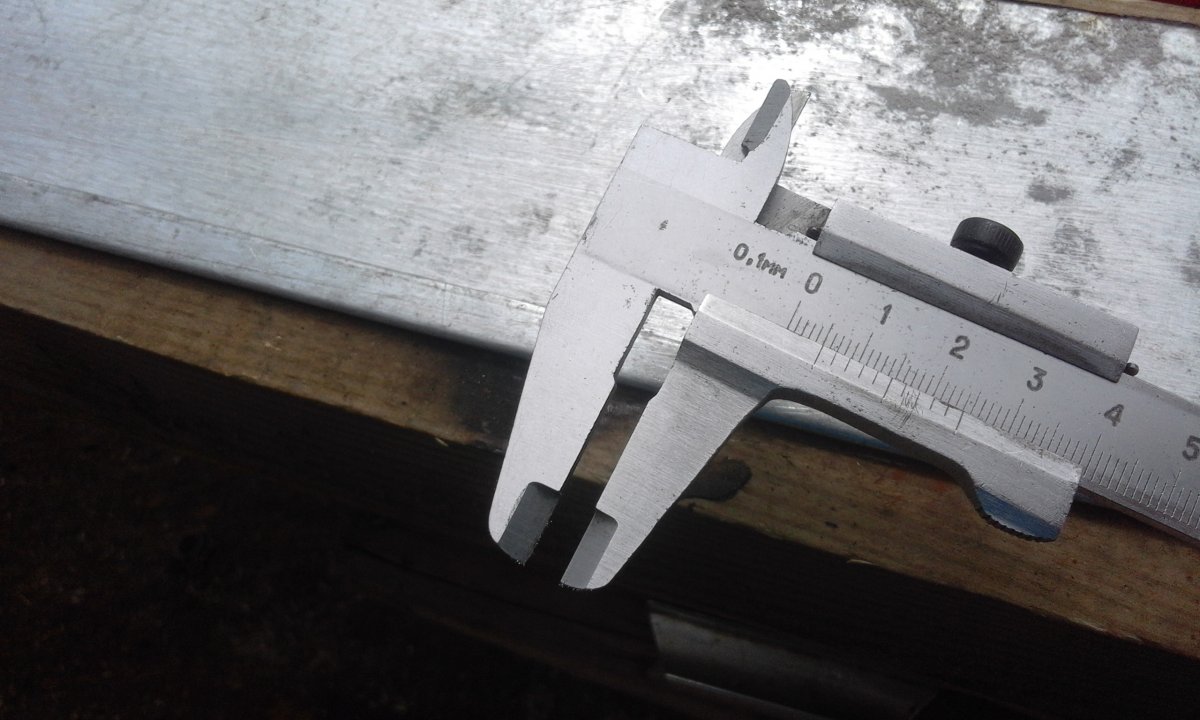

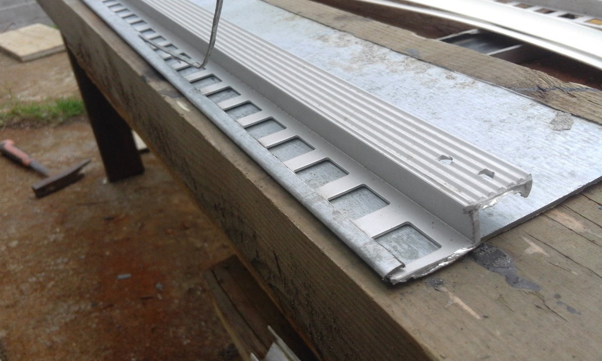

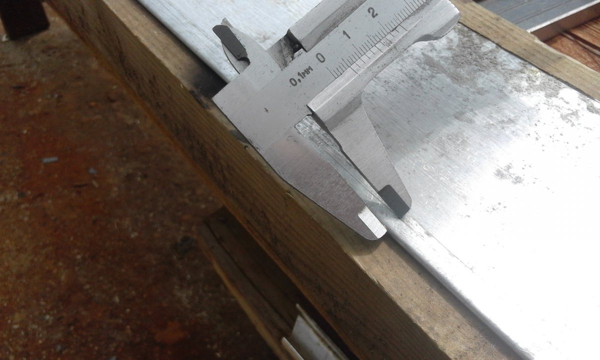

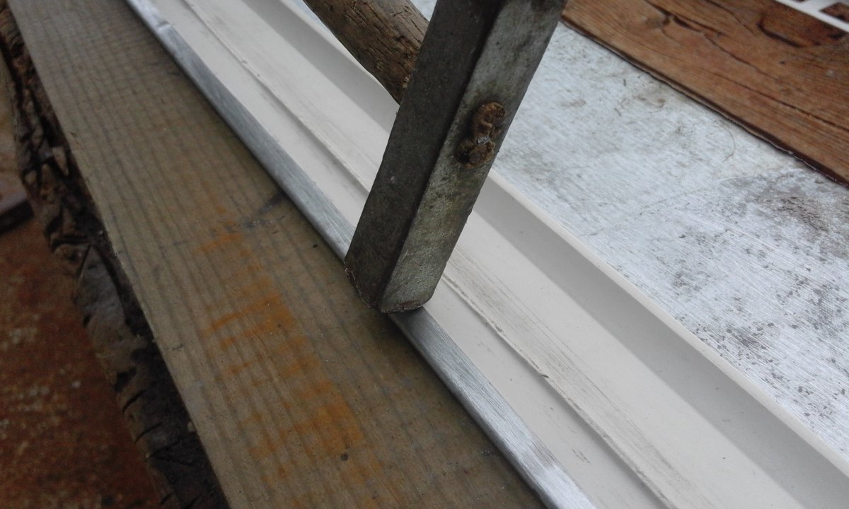

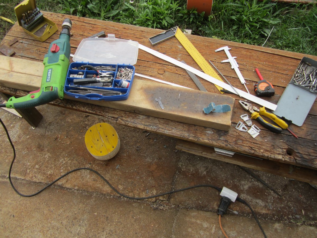

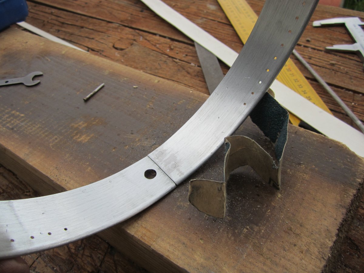

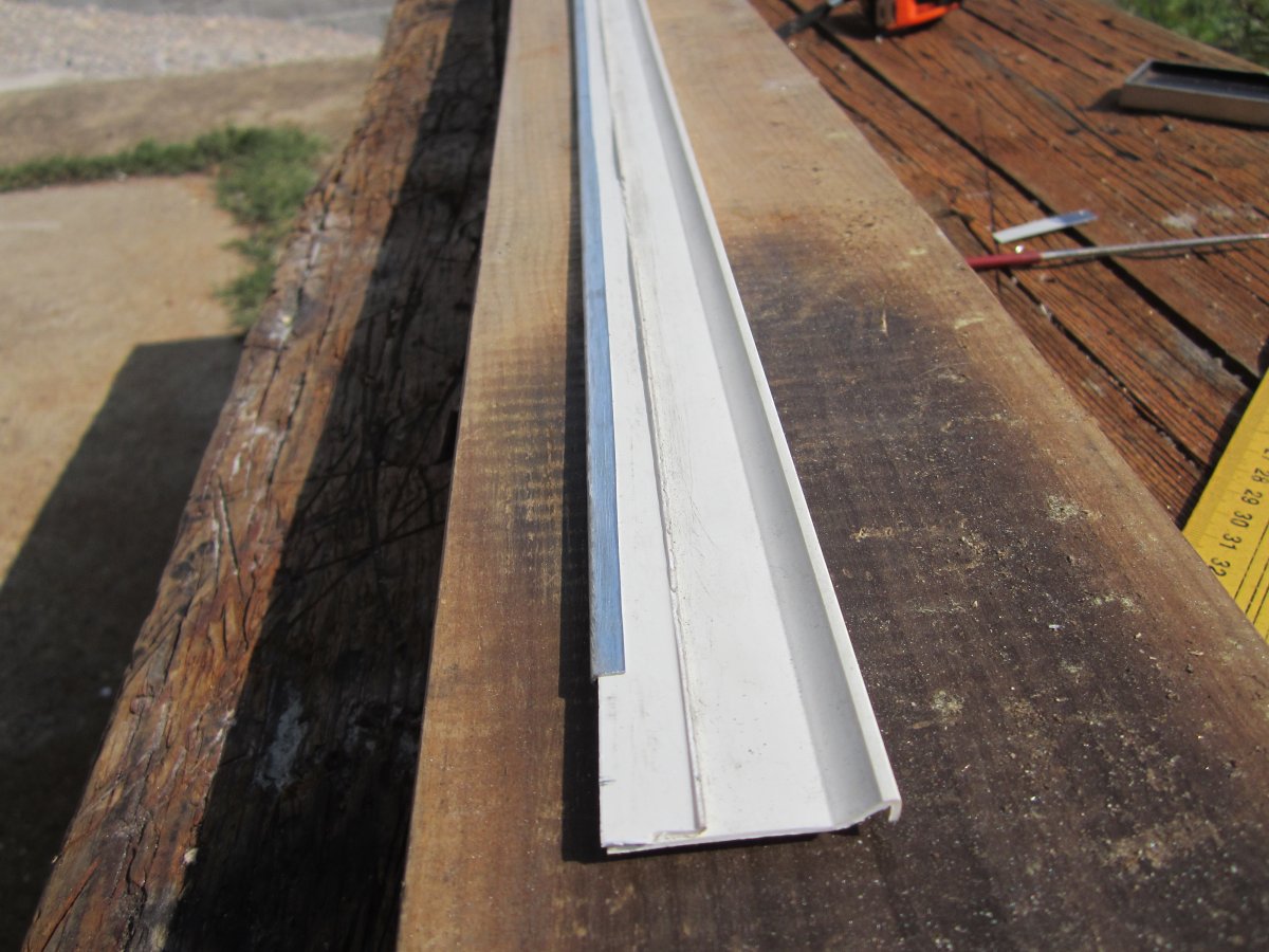

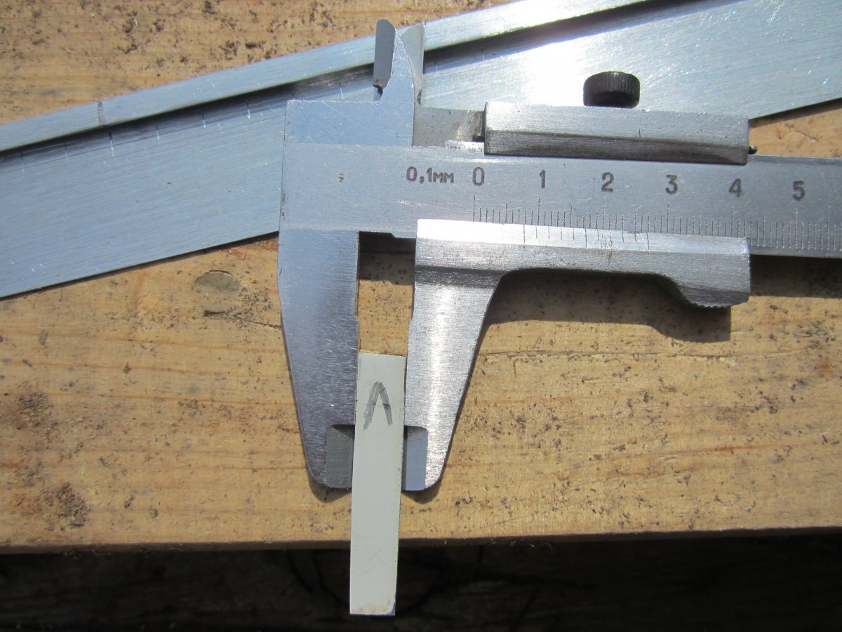

    Виставив на штангелі 5мм та протягнув цей розмір по заготовці. Лишній запас відрізав. В загин вставив першу попавшу пластину, для того щоб непошкодити стінку майбутнього ободу при перерізі металу.
    Невирізаю заготовки ободів зразу в розмір по тій причині що довго потому ловити розміри. А так загнув,відрізав лишнє, тай усе. Проект не комерційний.

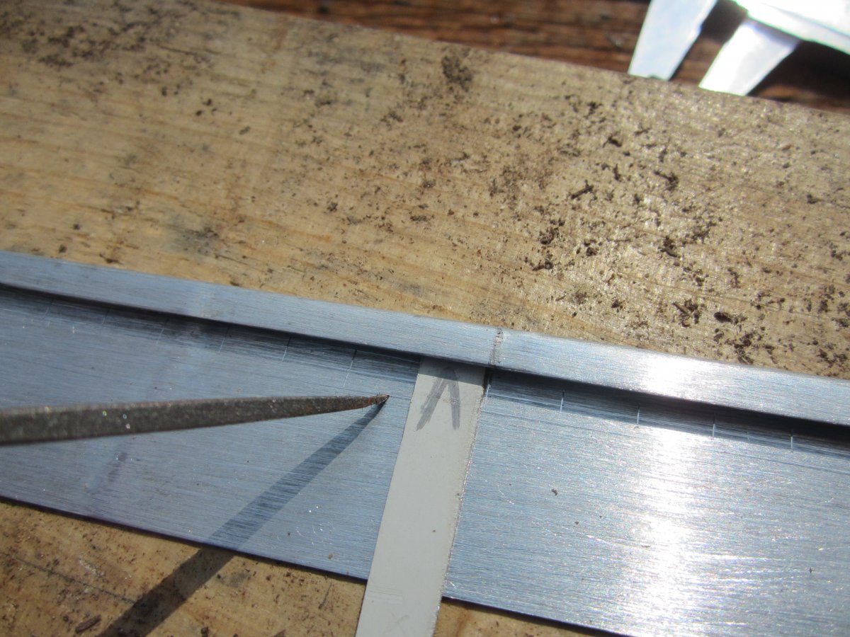

    Україна.

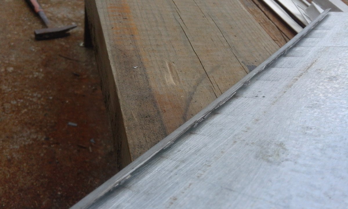

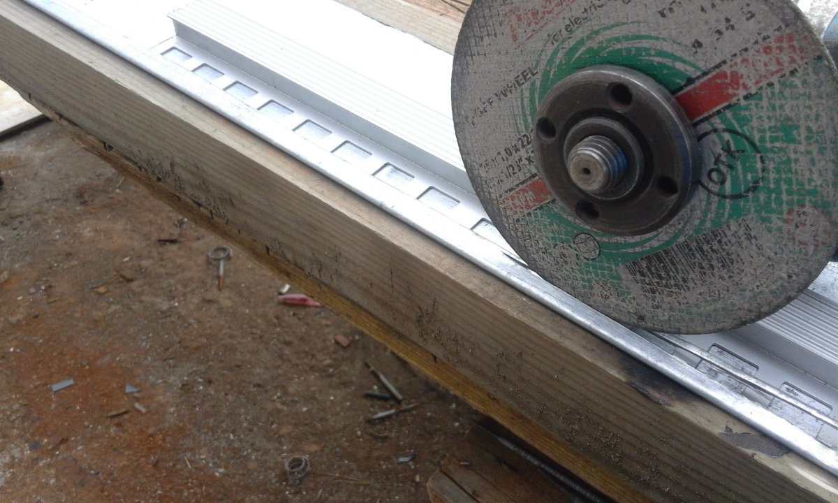

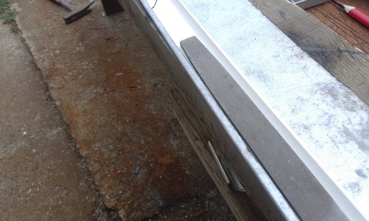

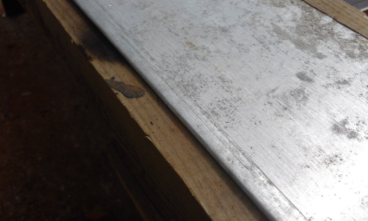

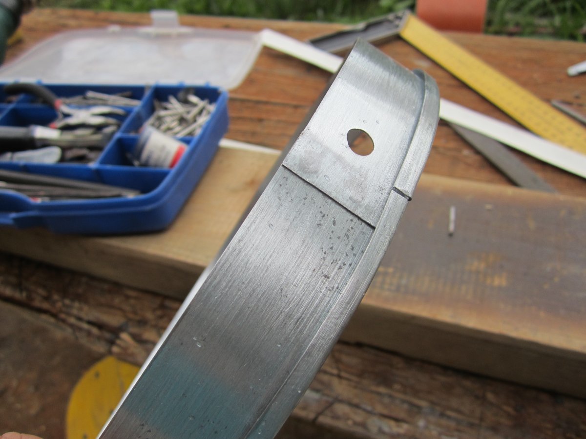

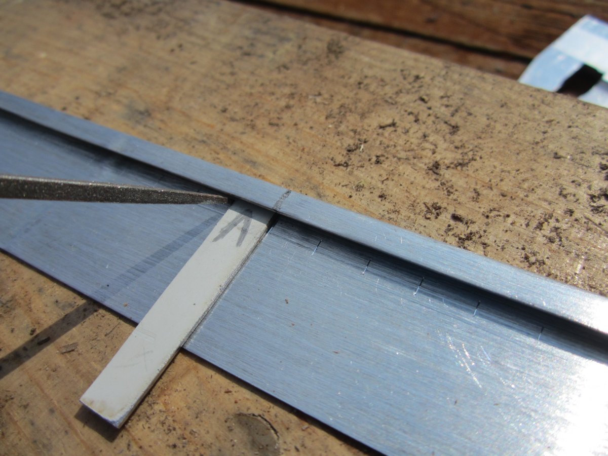

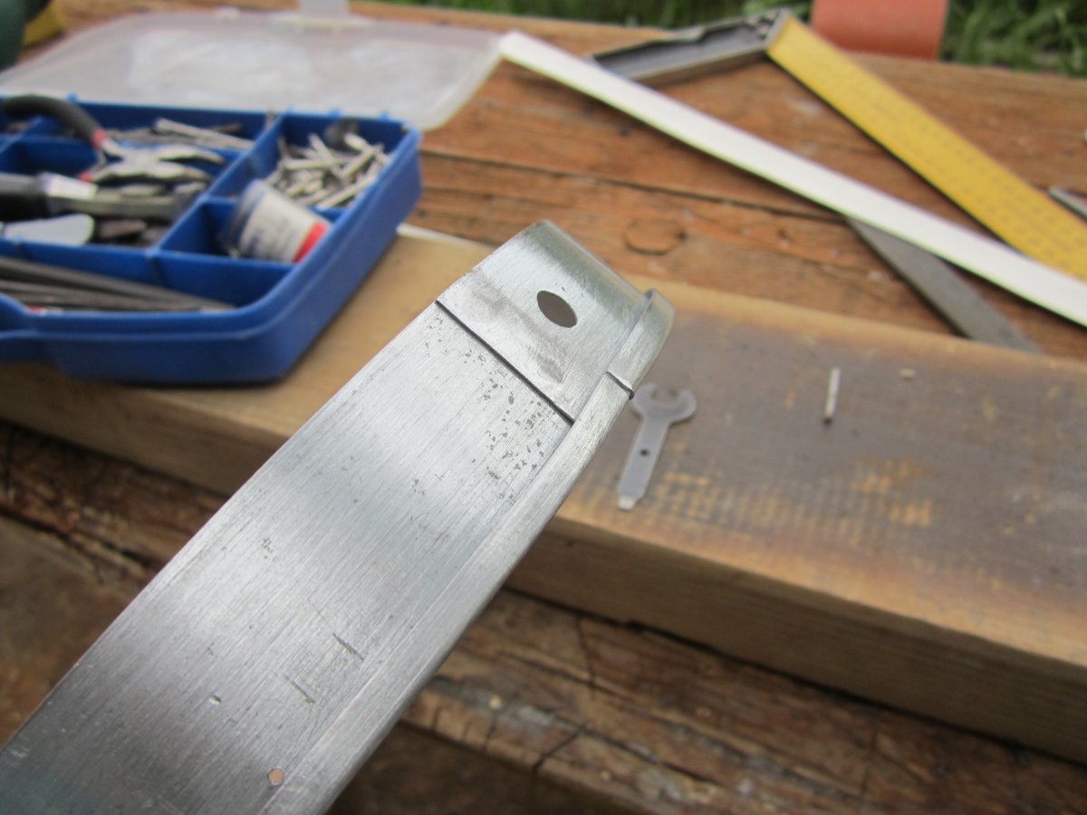

    Зачистив напильником лінію різу, від завусин. Прочиканив легенько край загину, лише край, тому що так потрібно.
    Загин готовий.

    7.582
    Україна.

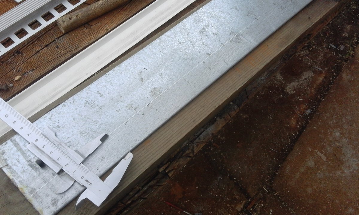

    Виставив на штангелі 28мм, зафіксував та відмітив на заготовці. Відрізав по лінії, зачистив напильником різ та прошліфуав усе легенько наждачкою. Місцями пройшовся і надфілем. Полоса обода готова.

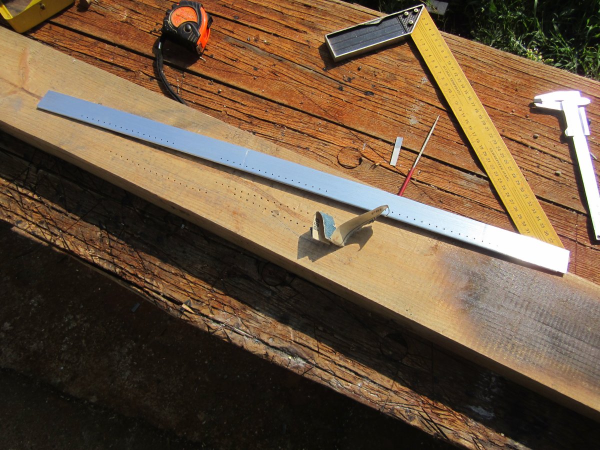

  5. 663
    663 ✠ Moderator
    17

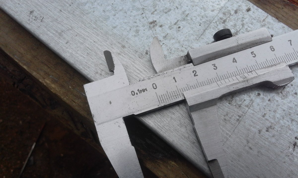

    7.582
    Україна.

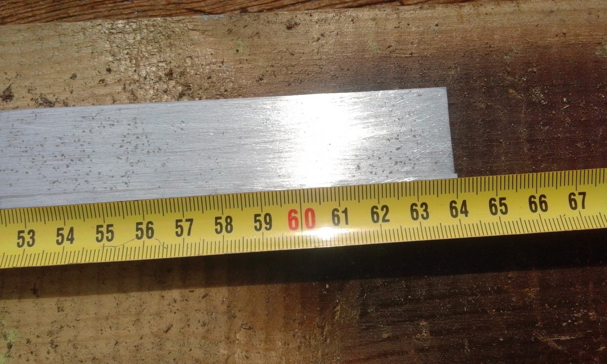

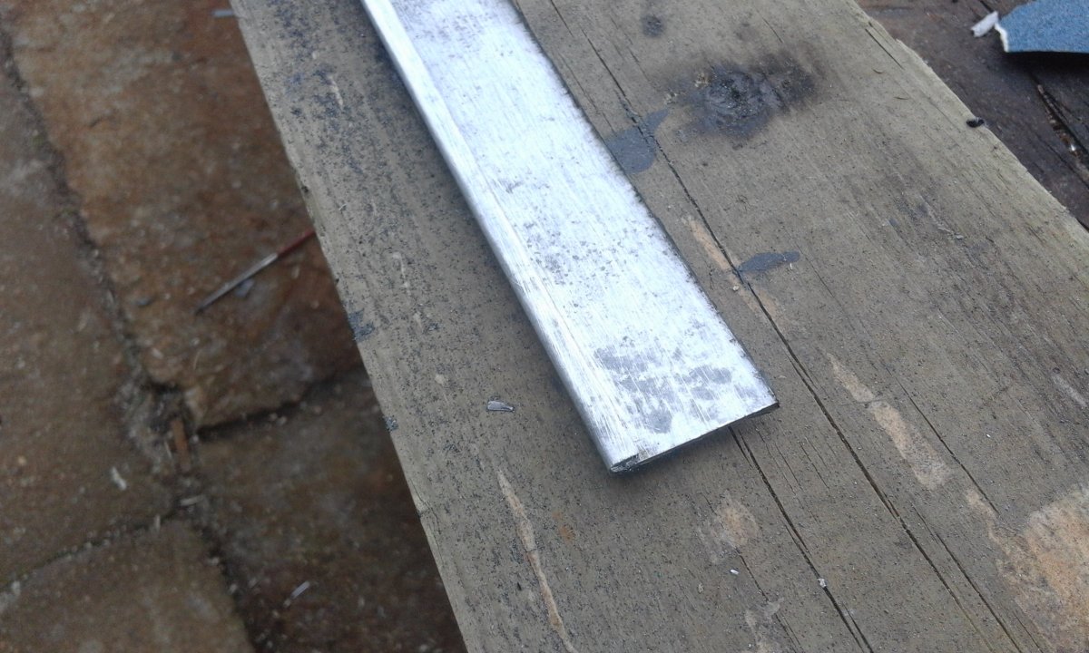

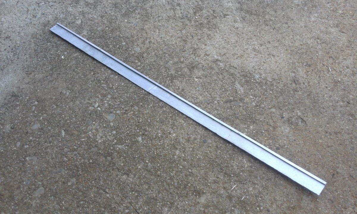

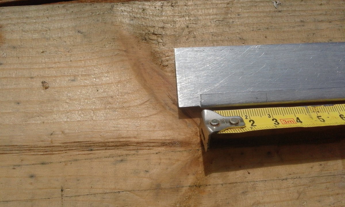

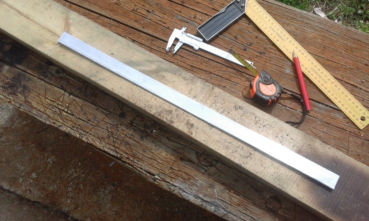

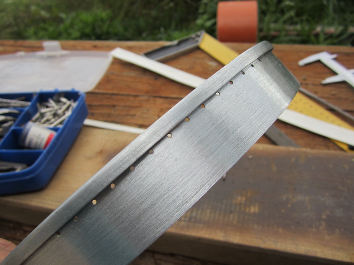

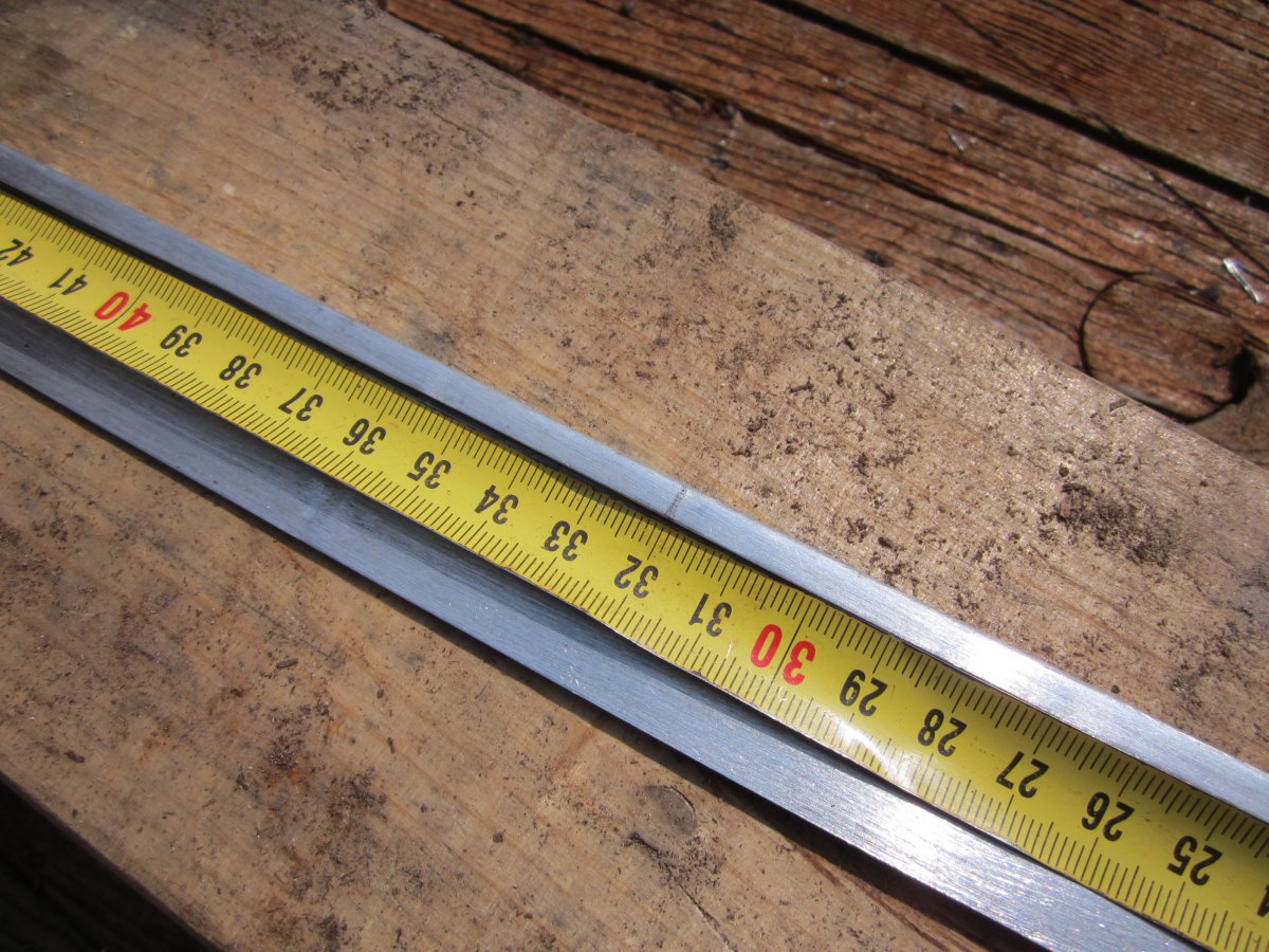

    Довжина полоси обода саме у мого шолому 64см.
    Відмітив 10мм з правельної сторони та відрізав лишній метал. Від зрізу відмітив 64см та відрізав під прямим кутом. Довжина полоси готова. Зачистив різи.
    Ervin41, RIHARD 77, Fedot_ua та 9 іншим подобається це.

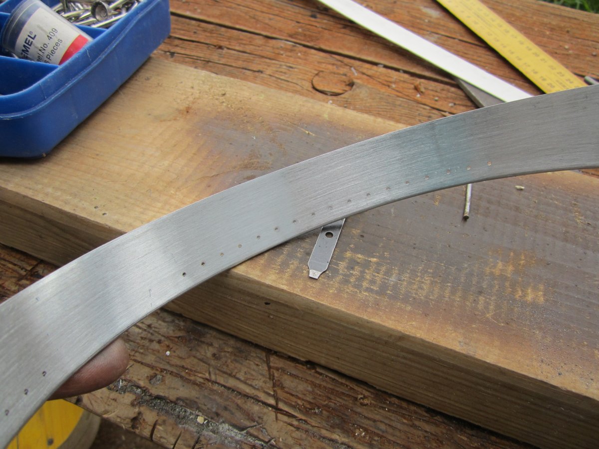

    Відмітив середину обода та відмітив середній отвір, від нього і відмічав інші.
    Вирізав полоску металу, чуть вущу 8мм, та по ній відмічав відстань між центрами отворів. Робив чуть вущу в звязку з тим що при нанесенні лінії в притик нанести лінію важко, а так все чітко. Прорахував весь обід з усіма ньюансами.

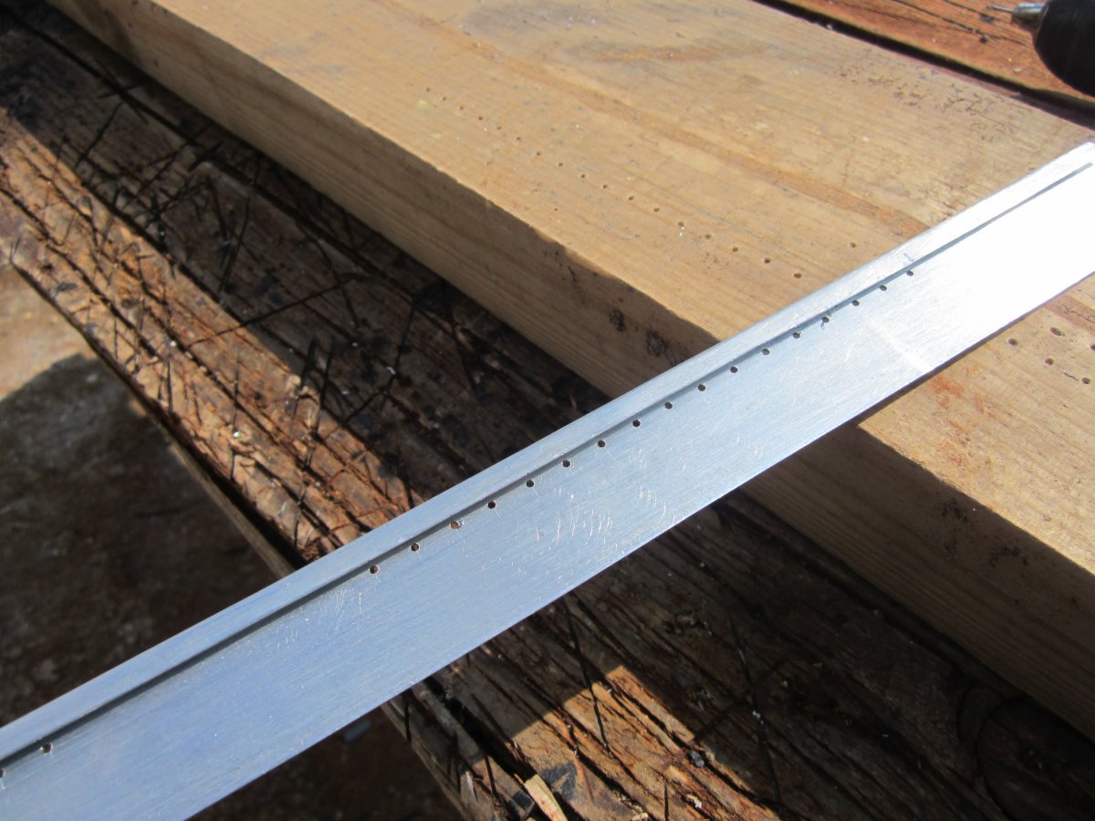

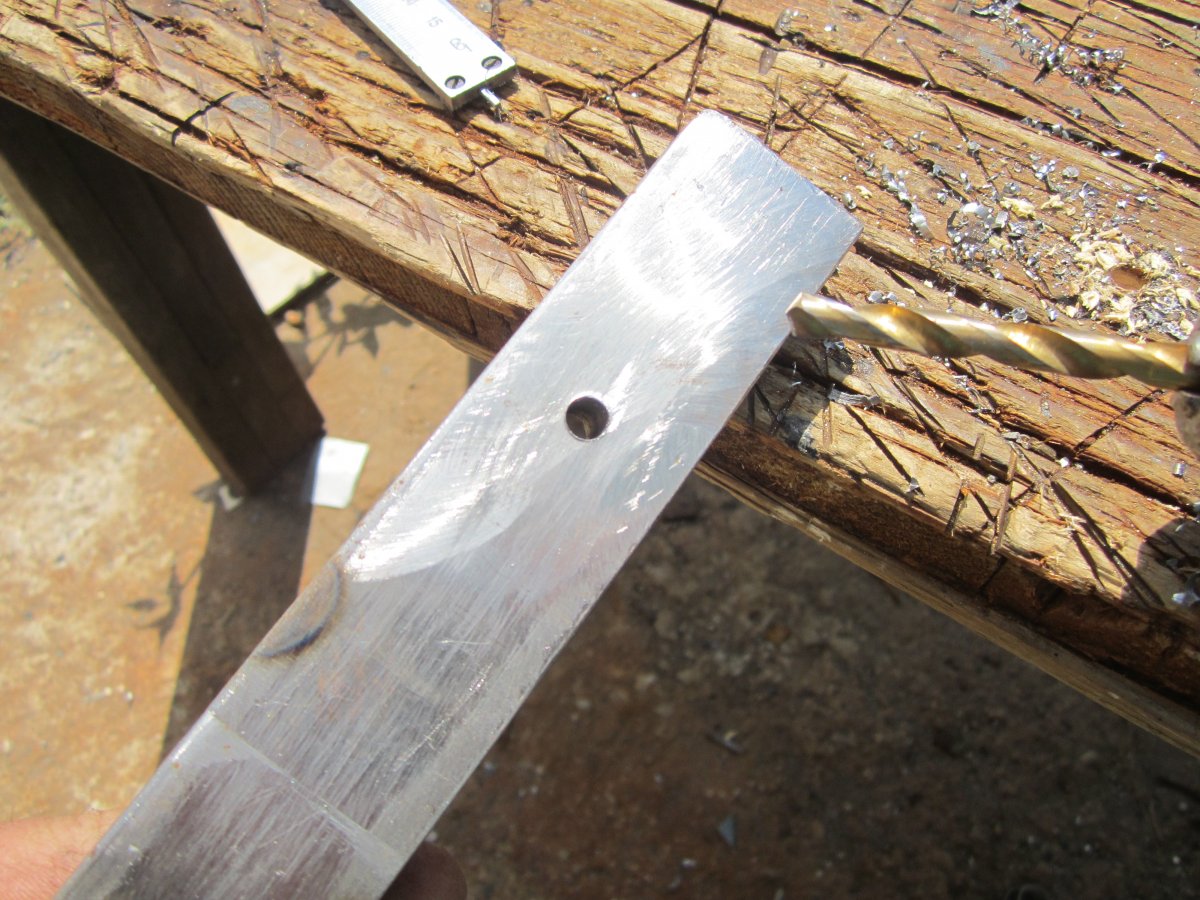

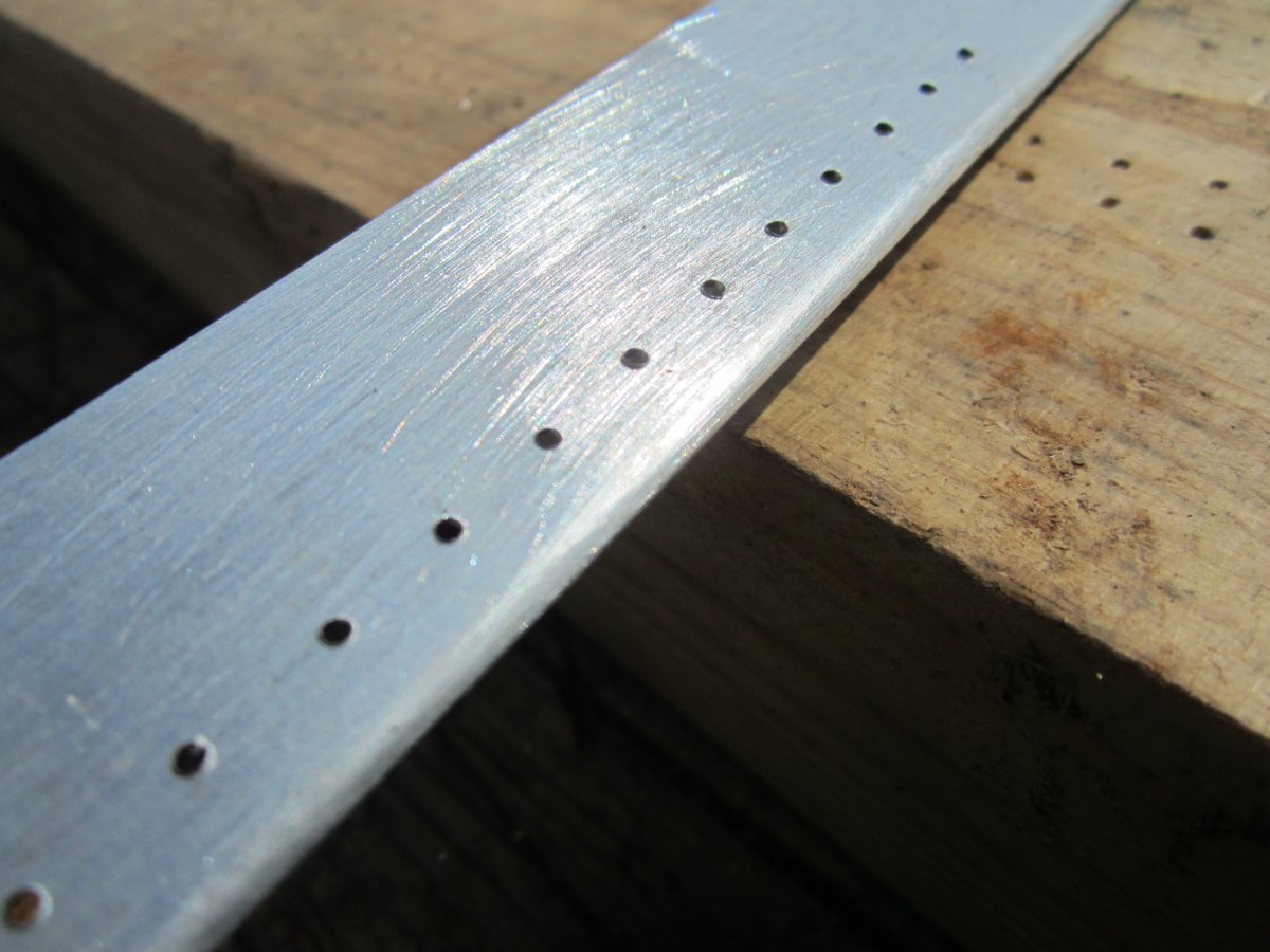

  7. 663
    663 ✠ Moderator
    17
    7.582

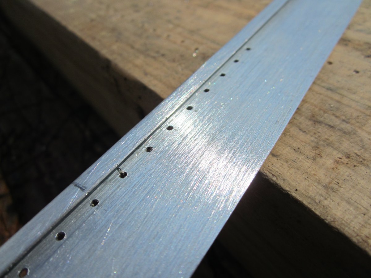

    Україна.

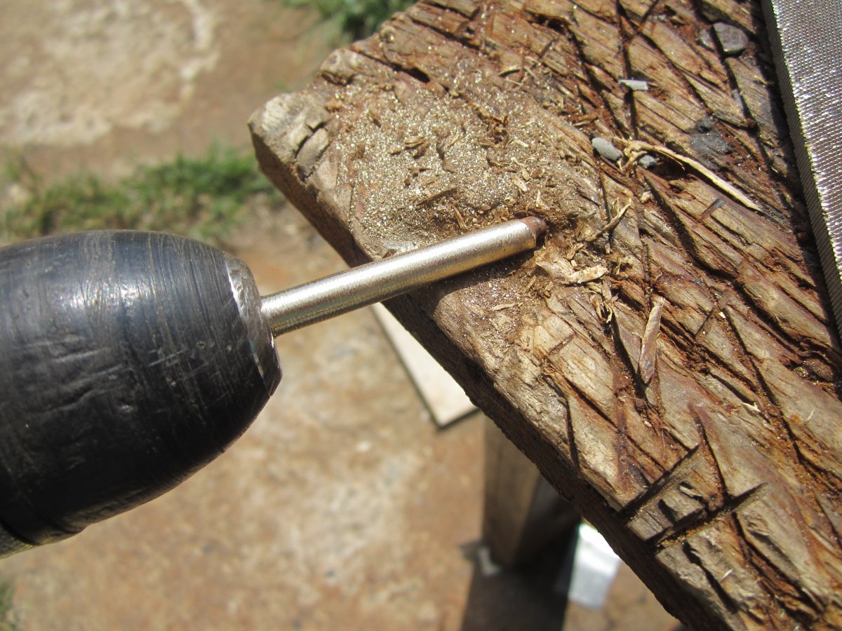

    Акуратно насверлів отворів по відмічених місцях. Старався від першого до останнього отвору. Фото з неочищеними отворами. Сверлів перфоратором на малих оборотах не прижимаючи сильно сверло. Останнє фото, шліфовка усіх завусин.
    Ervin41, RIHARD 77, Fedot_ua та 8 іншим подобається це.

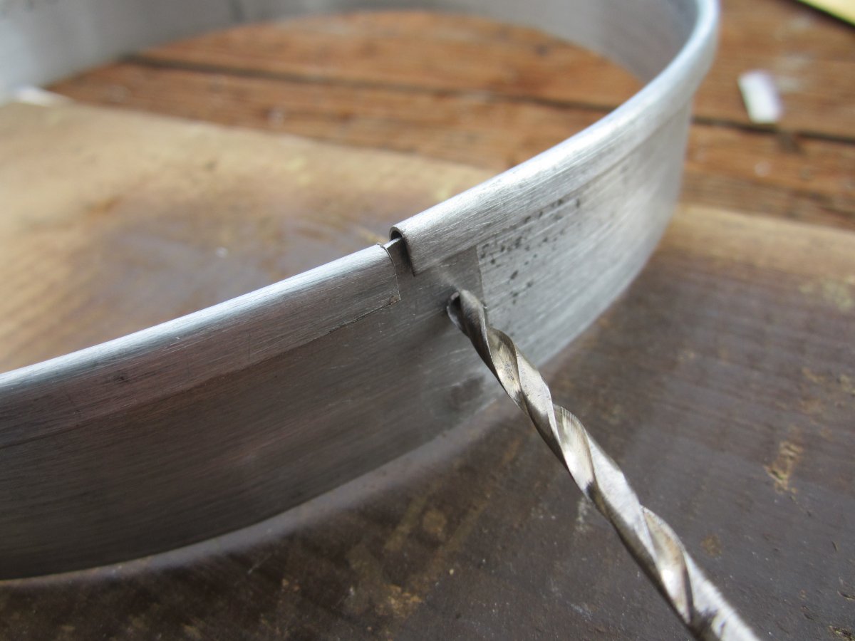

  8. 663
    663 ✠ Moderator
    17
    7.582
    Україна.

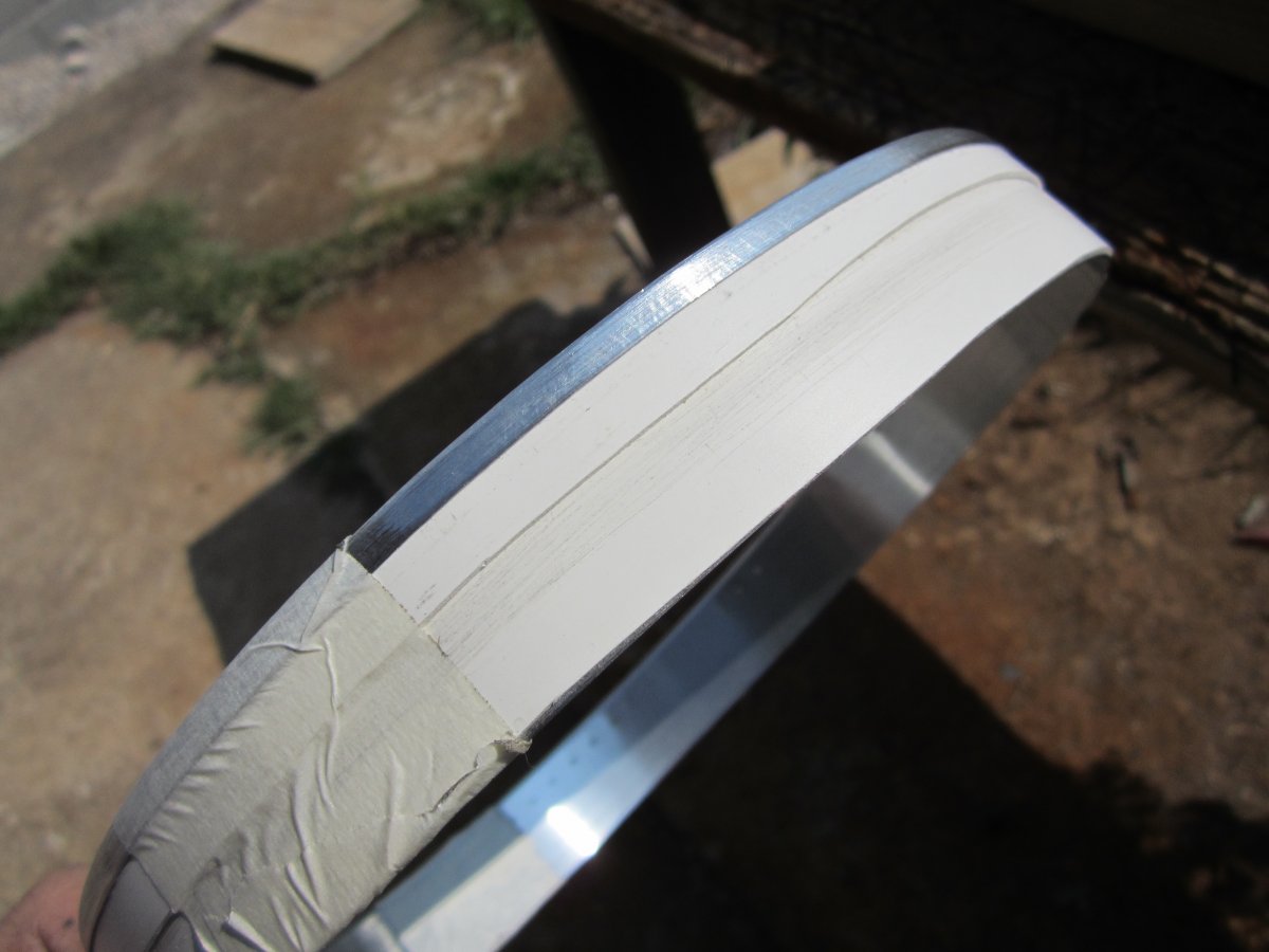

    Вставив в загин пластикові полоски, для зручності зафіксував їх скотчем та зігнув обід в коло. Скотчем можна і не фіксувати, загнути можна і так. Гнув навколо болванки від пікеля, можна і навколо любої банки. Пластинки вставив для того щоб рівномірно гнувся обід, без заломів.

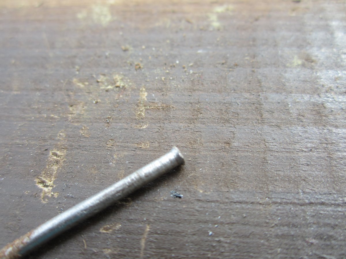

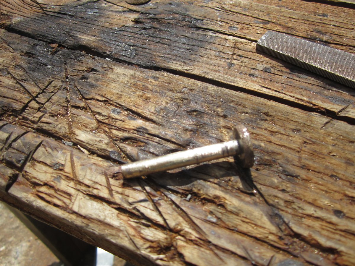

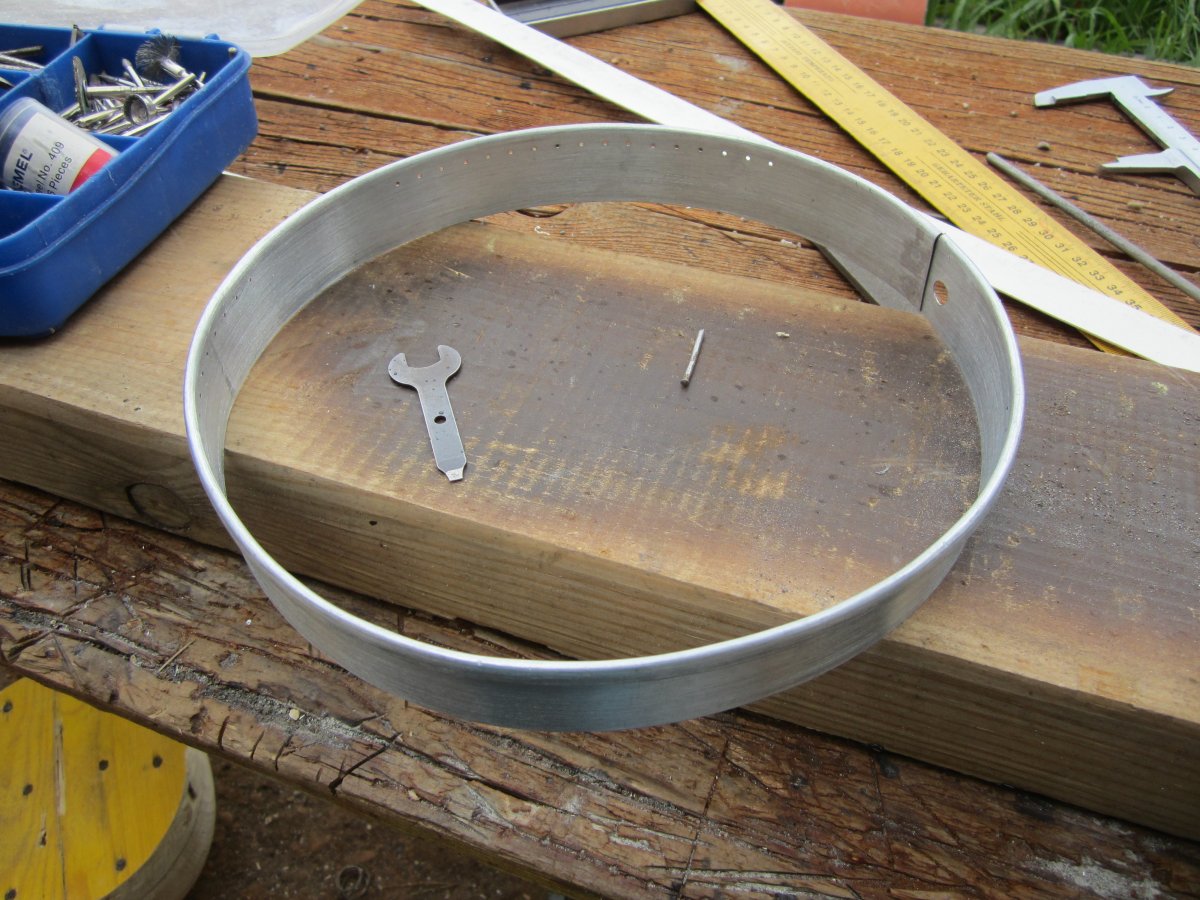

  9. 663
    663 ✠ Moderator
    17

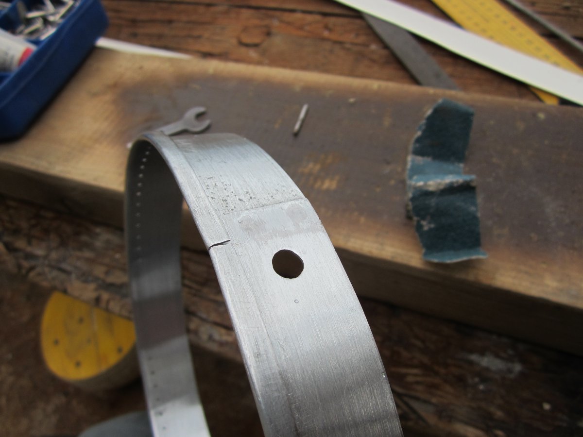

    7.582
    Україна.
    Зробив з електроду заклепки, просверлів під них отвори, зазінькував чуть краї отворів. Склепав обід до купи та шліфанув місця росклепу.
    Оскільки точкової зварки немаю то таке зєднання після фарбування буде не гірше.
    Miklos, Ervin41, RIHARD 77 та 11 іншим подобається це.
  10. 663
    663 ✠ Moderator

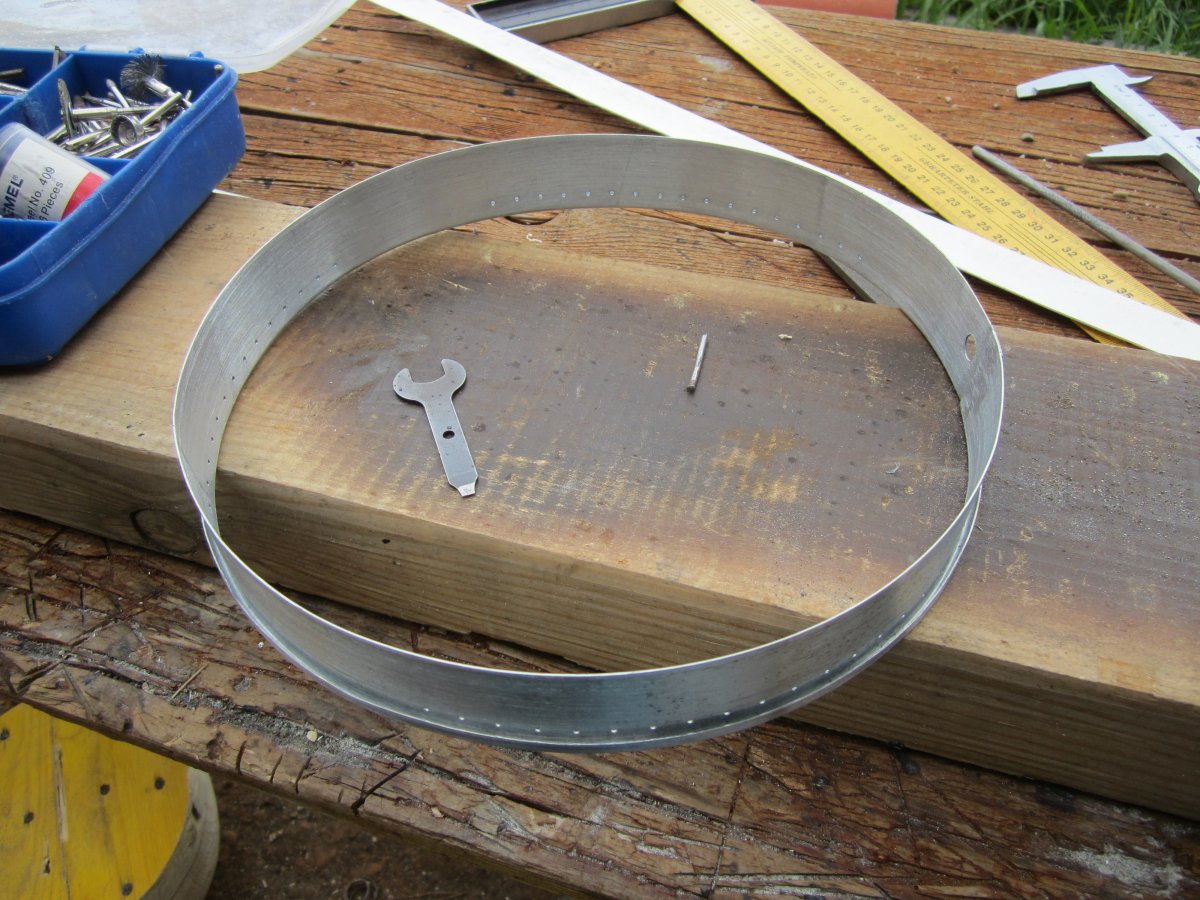

    17
    7.582
    Україна.
    Результат роботи над ободом, та робоче місце. Після фарбування буде все супер.
    Ervin41, RIHARD 77, Fedot_ua та 10 іншим подобається це.

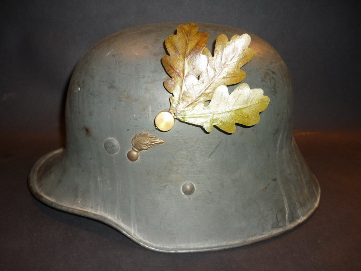

  11. 663
    663 ✠ Moderator
    17
    7.582
    Україна.

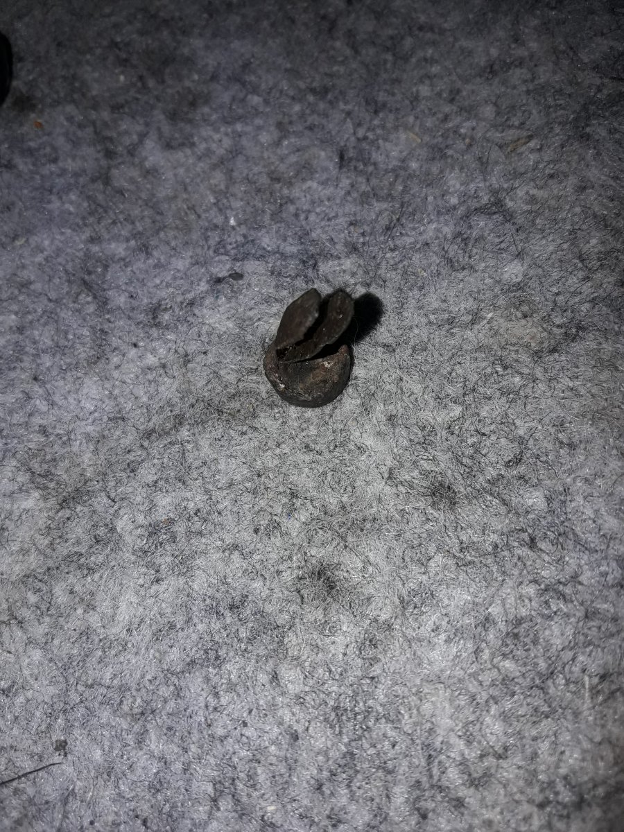

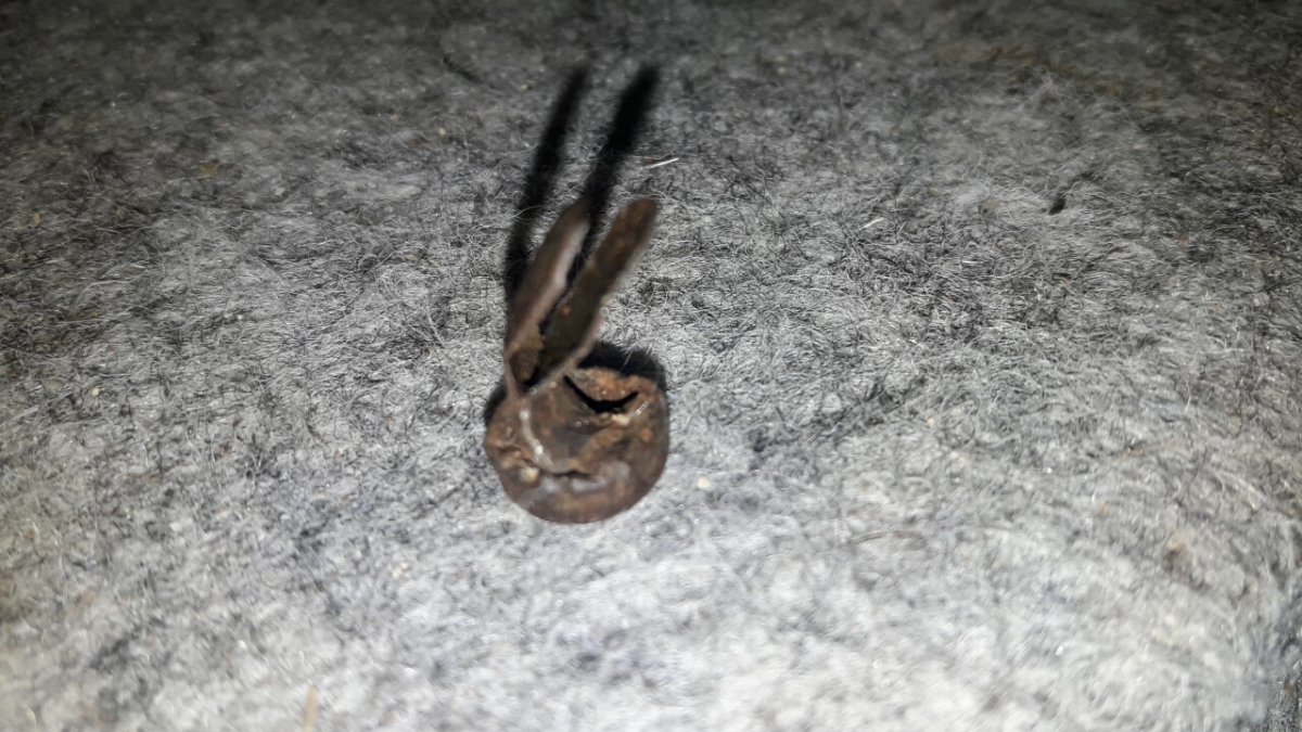

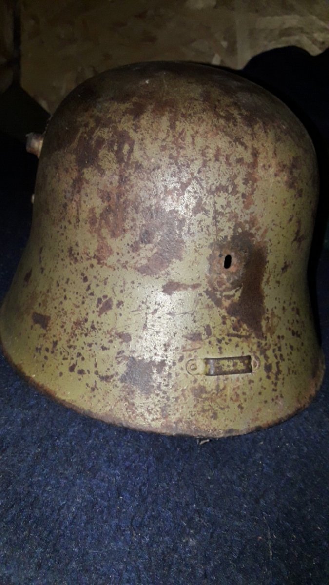

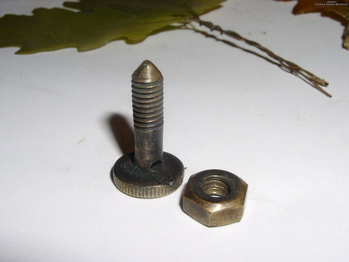

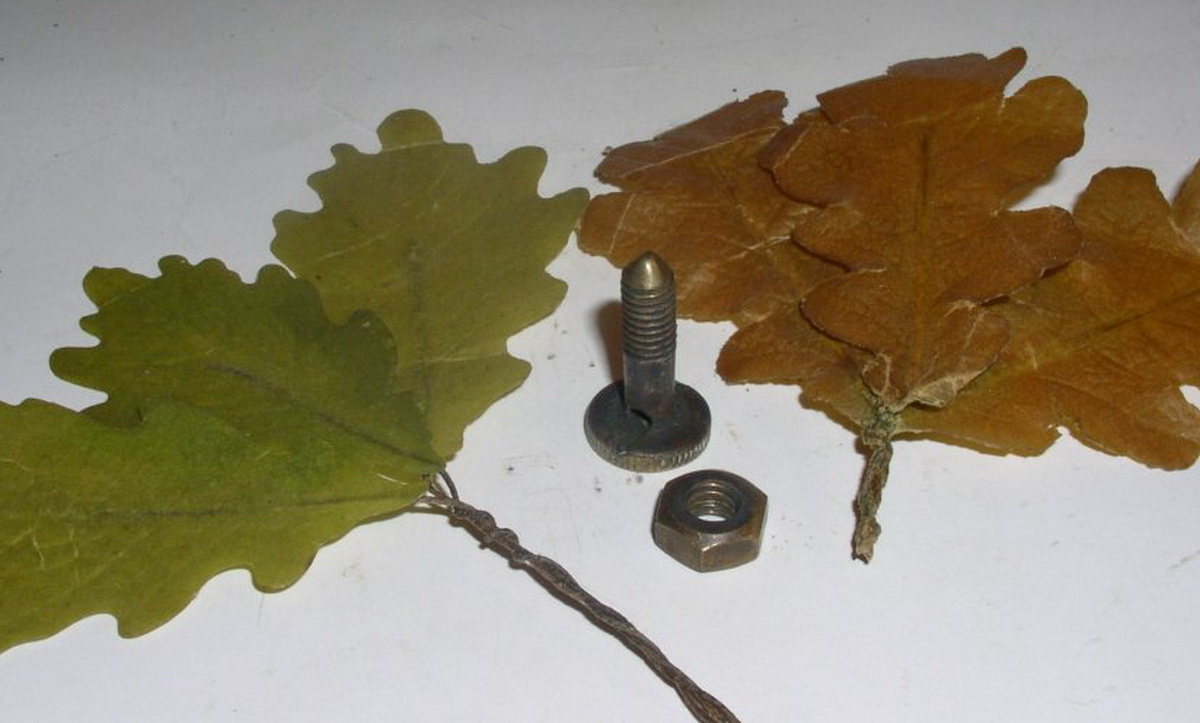

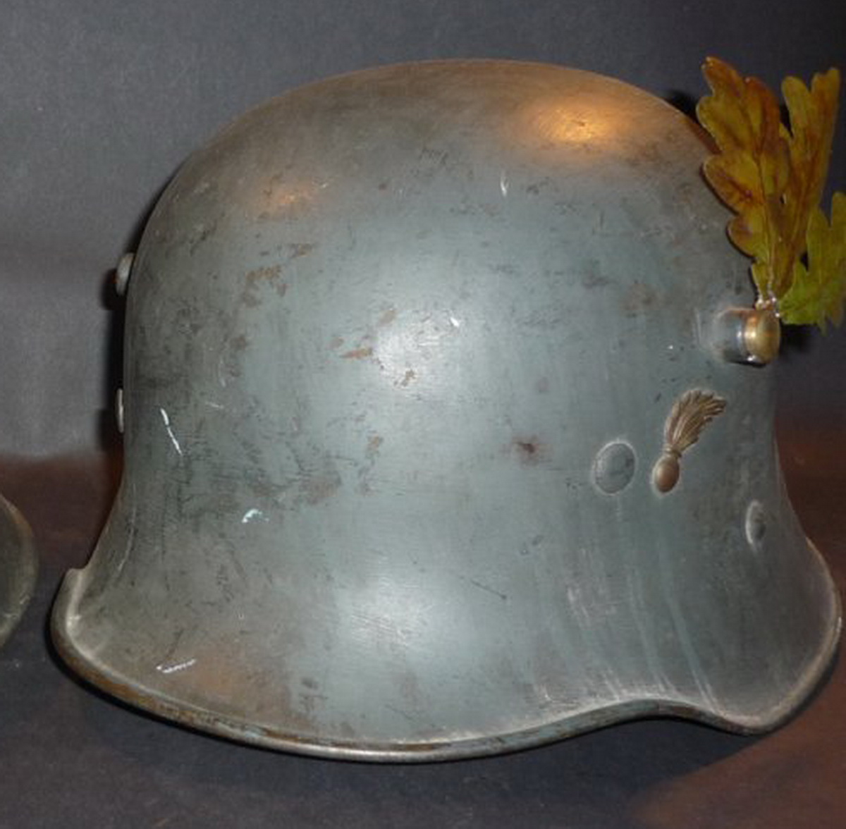

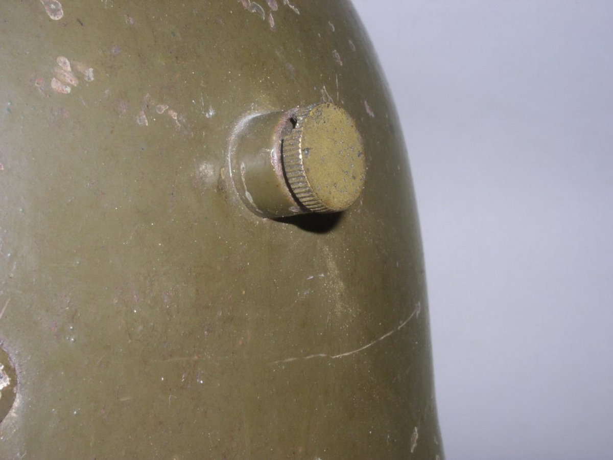

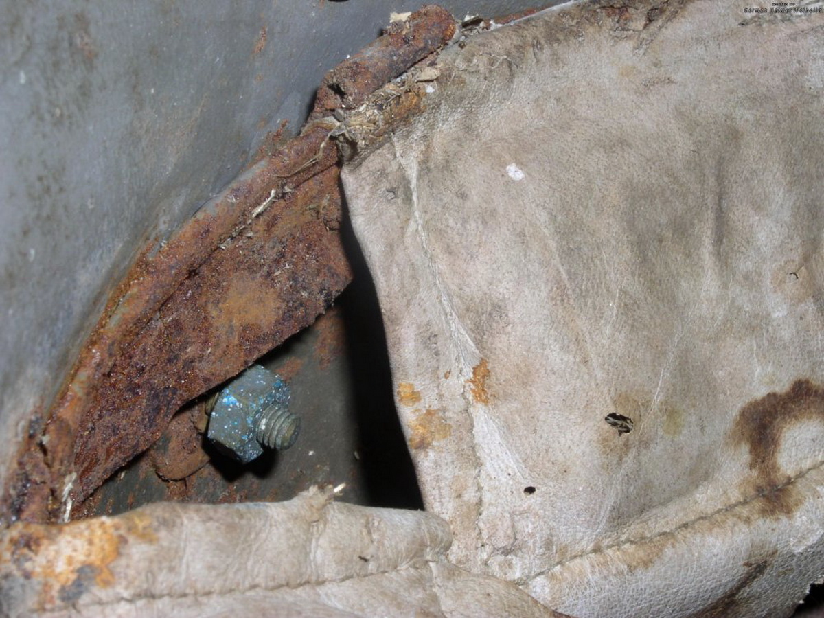

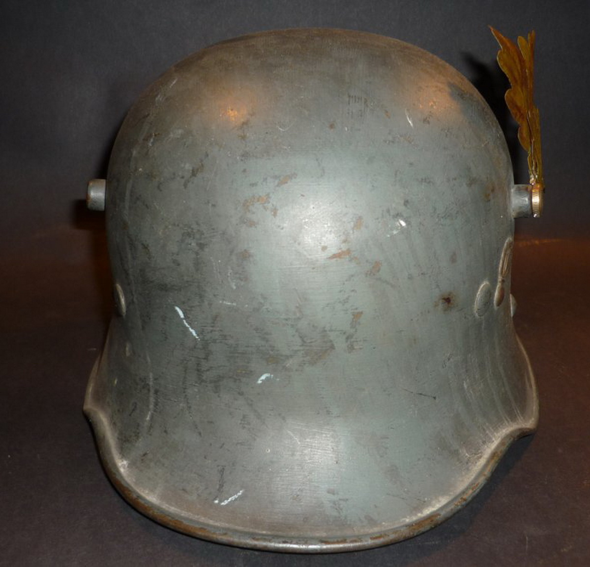

    Може в кого є інформація, або хоча фото детальки яка тримає листочки на розі шолому, поділіться. В одній з тем на форумі була ця інформація але знайти не можу.
    Александр Лемешко подобається це.
  12. Александр Лемешко
    Александр Лемешко Major
    2.689
    Sumy
    Олег привет! Ключевое слово " Feldzeichenschraube " Пробуй. Некоторые фото может дадут подсказку.
    Ervin41, RIHARD 77, 663 та 3 іншим подобається це.

    Дякую за допомогу. Я вже де що встиг зробити навіть. Що правда заготовку на гайку зробив круглу.

  14. фандик
    фандик Oberleutnant
    2.581
    Есть фото кламмера с м 18 Берндорф .
    RIHARD 77, bayan, 663 та ще 1-му подобається це.
  15. 663
    663 ✠ Moderator
    17
    7.582

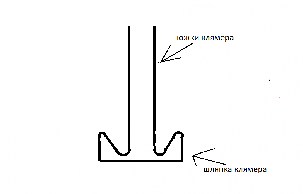

    Україна.
    Я правельно зрозумів, там ножки штамповані одним цілим з шляпкою, як на схемі ?.
    фандик подобається це.
  16. фандик
    фандик Oberleutnant
    2.581
    Всё правильно. Сам кламмер штамповка .
    bayan та 663 подобається це.

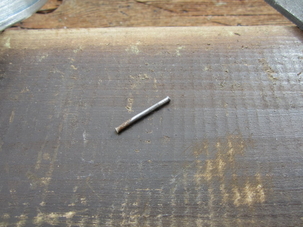

  17. 663
    663 ✠ Moderator
    17
    7.582

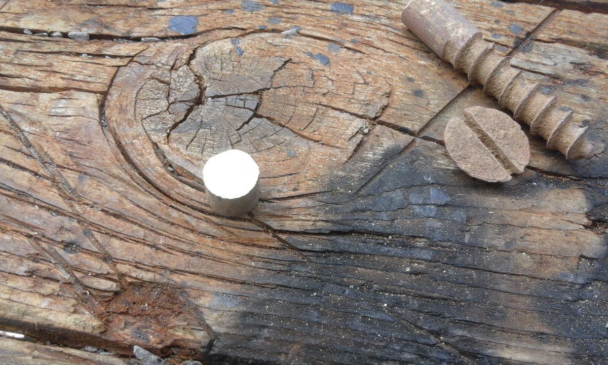

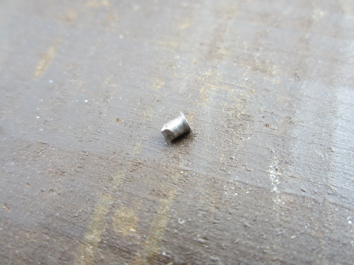

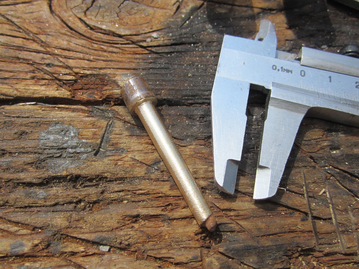

    Україна.

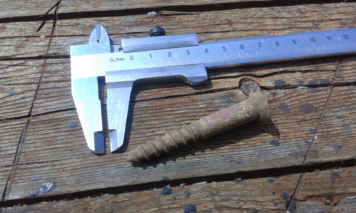

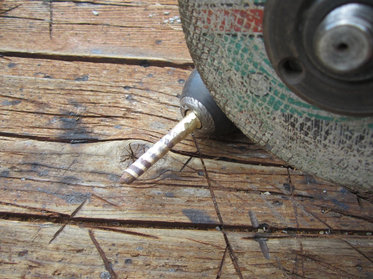

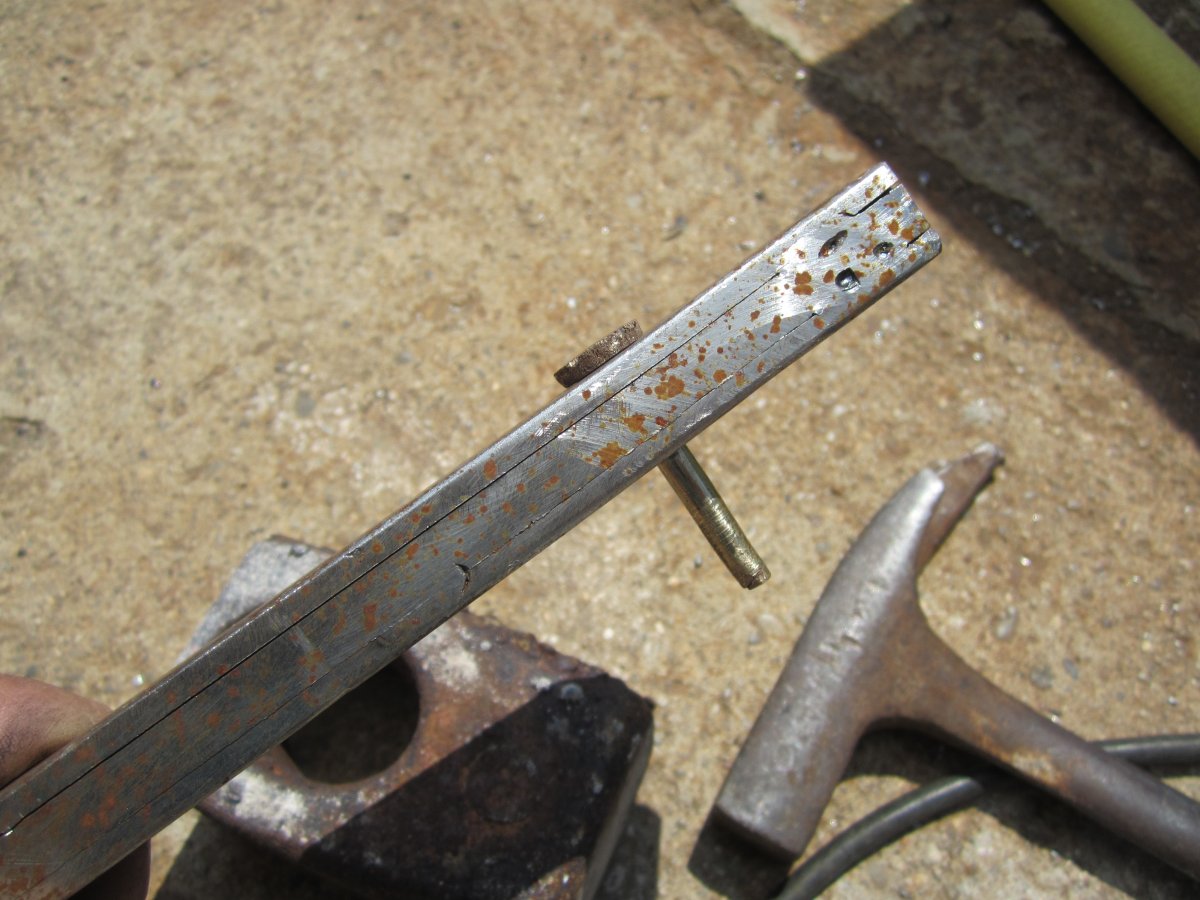

    Між хламом принесиним з копу найшовся здоровенний латунний шуруп. Вирішив з него зробити кріплення для листочків на шолом. Шоруп по товщині тоньший ніж потрібно, тож молотком чуть почарую.
    RIHARD 77, БЛК, Andrej.An86 та 3 іншим подобається це.

    Україна.

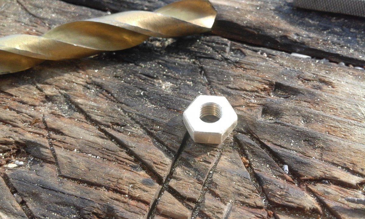

    Гайка.
    Відрізав кусок від шурупа та розклепав молотком до більшого діаметру. Получилася хороша заготовка під гайку.

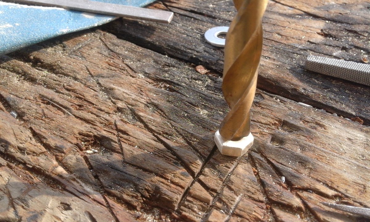

    7.582
    Україна.

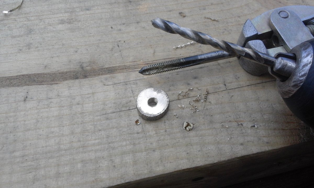

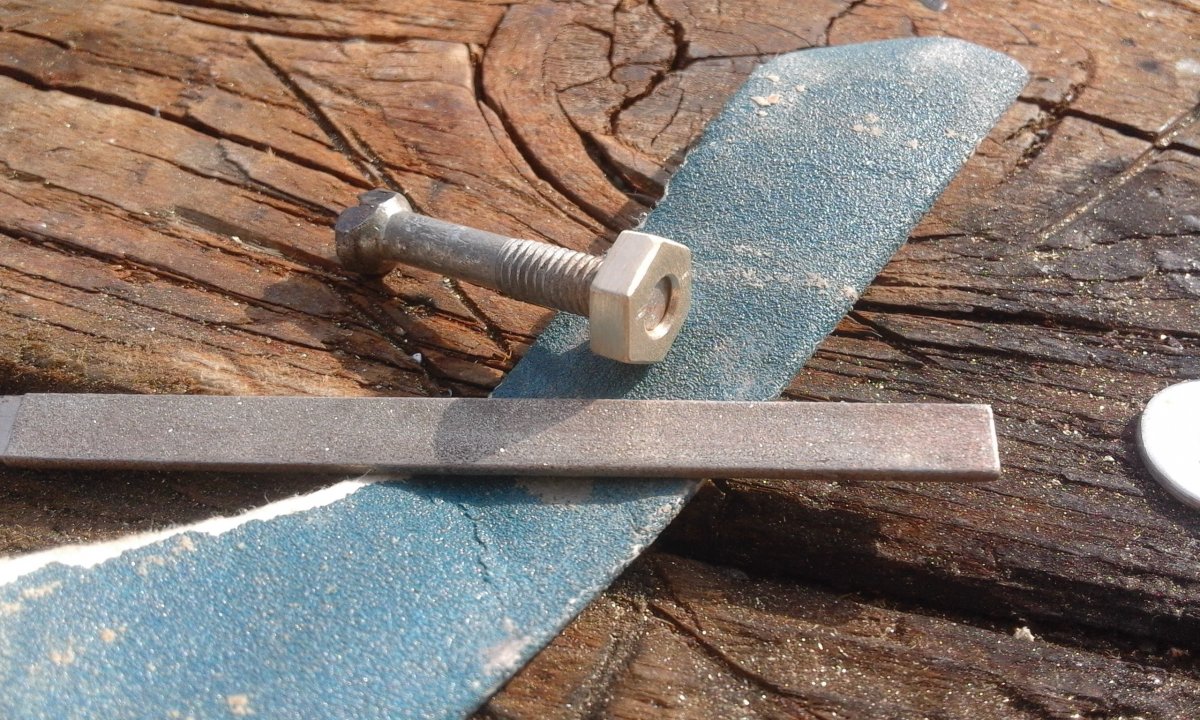

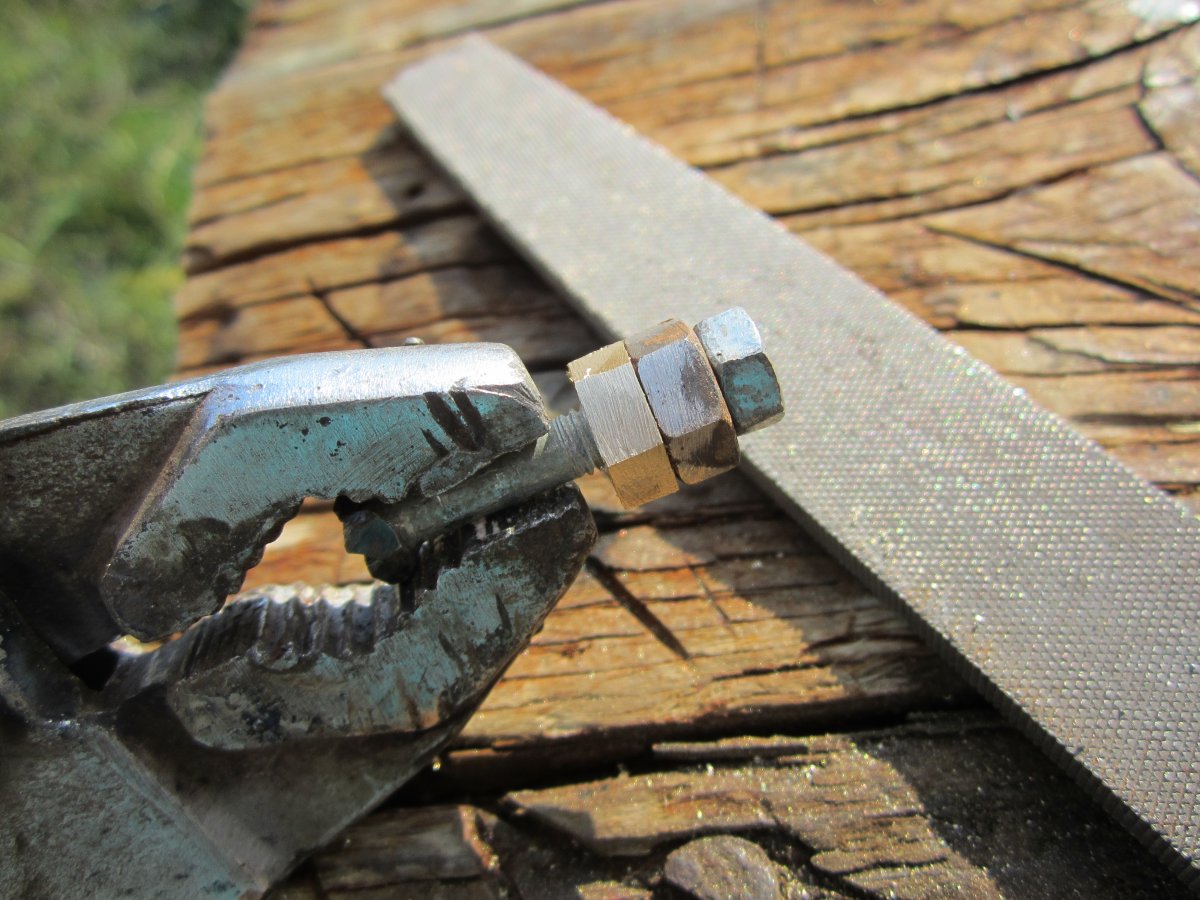

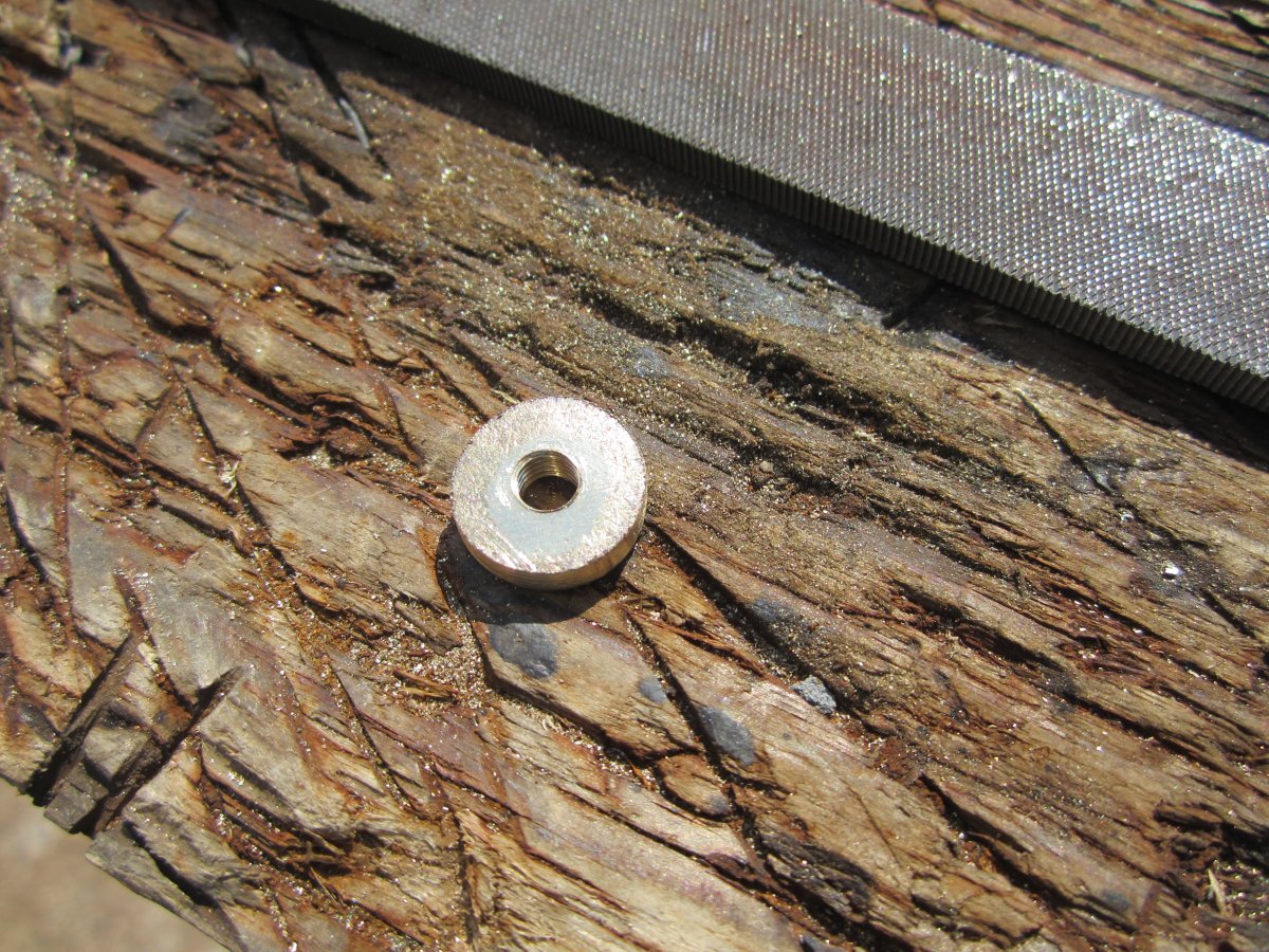

    Просверлів отвір та нарізав різьбу в заготовці.
    Зачистив чуть сторони та накрутив на старий болт, поруч накрутив стальну гайку та піджав ще однією для надійності.
    По більшій стальній гайці сформував з заготовки форму гайки болгаркою та чуть поправив напильником, швидко та розраховувати не потрібно.

    7.582
    Україна.
    В заготовці в місці різьби зняв фаску сверлом, на гранях зняв надфілем та поправив усе наждачкою. Гайка практично готова.

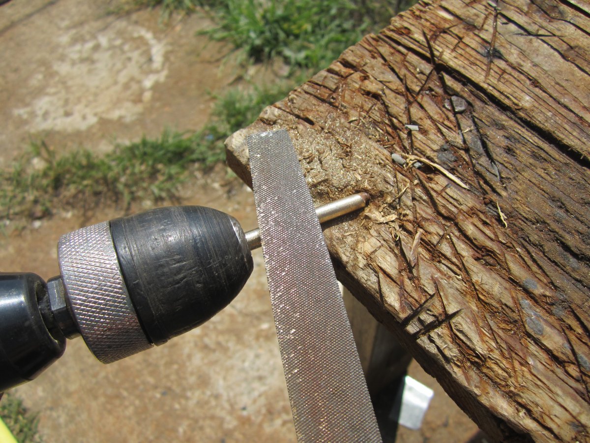

  21. 663
    663 ✠ Moderator
    17
    7.582
    Україна.

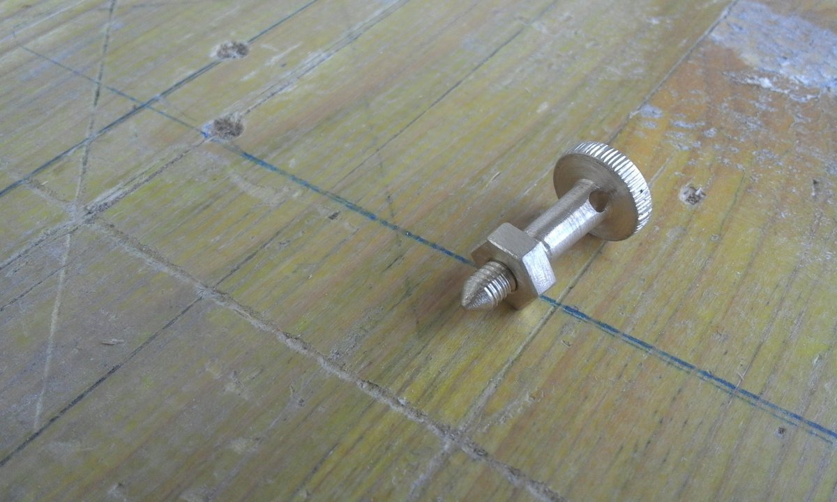

    База кріплення під листочки.

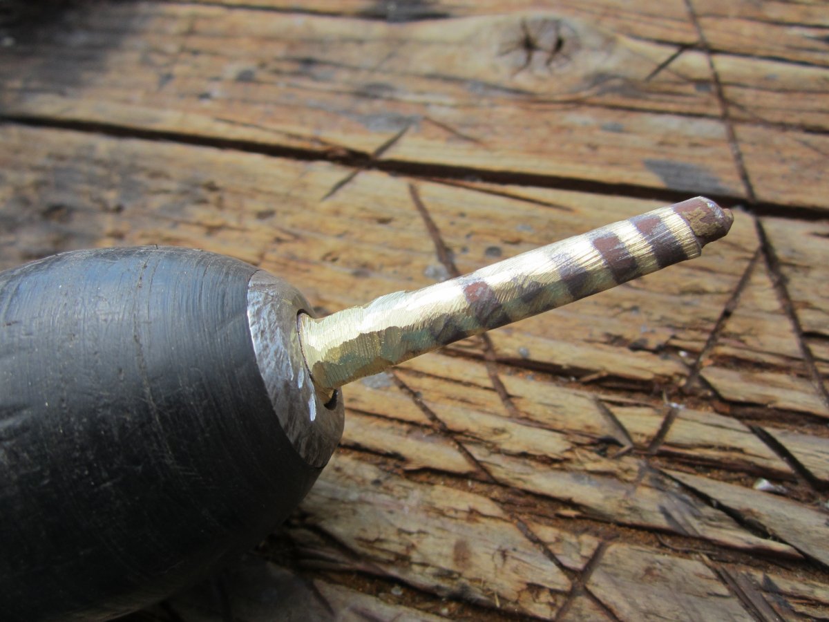

    Рештки шурупа затиснув у патрон дрелі, захватив чуть більше сантиметра. Болгаркою з грубого шліфанув та проточив решти до 6мм напильником на дрелі.
    Ervin41, RIHARD 77, БЛК та 4 іншим подобається це.
  22. 663
    663 ✠ Moderator
    17

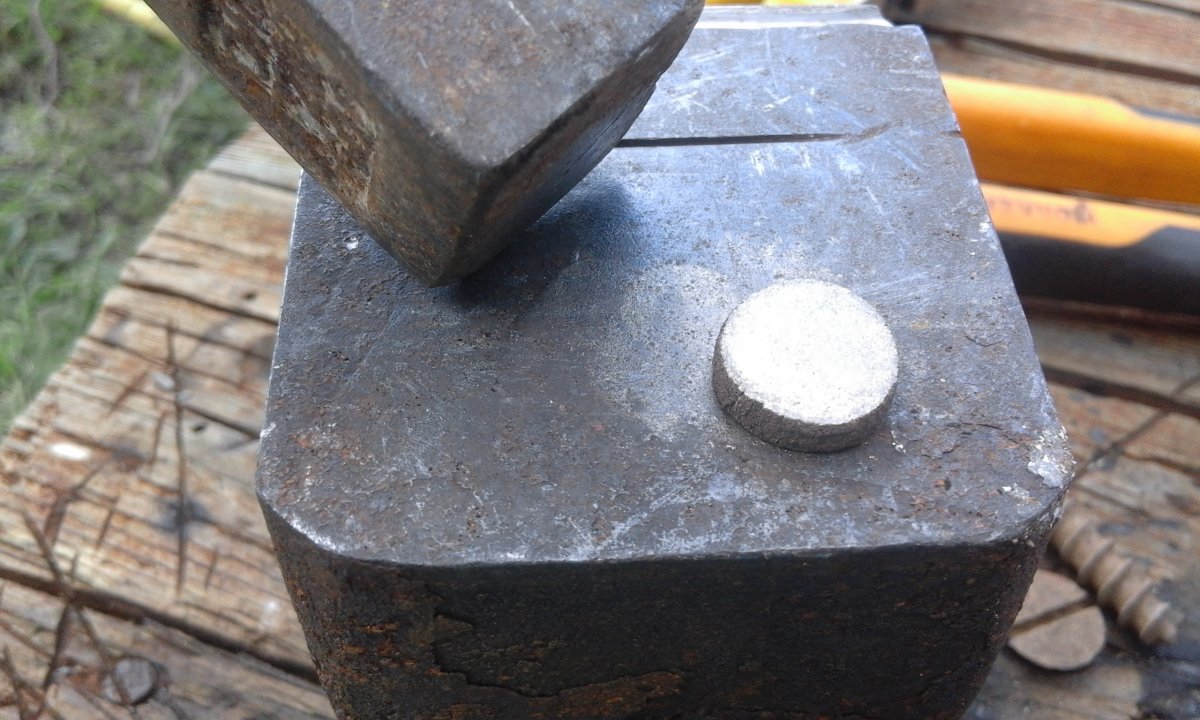

    7.582
    Україна.

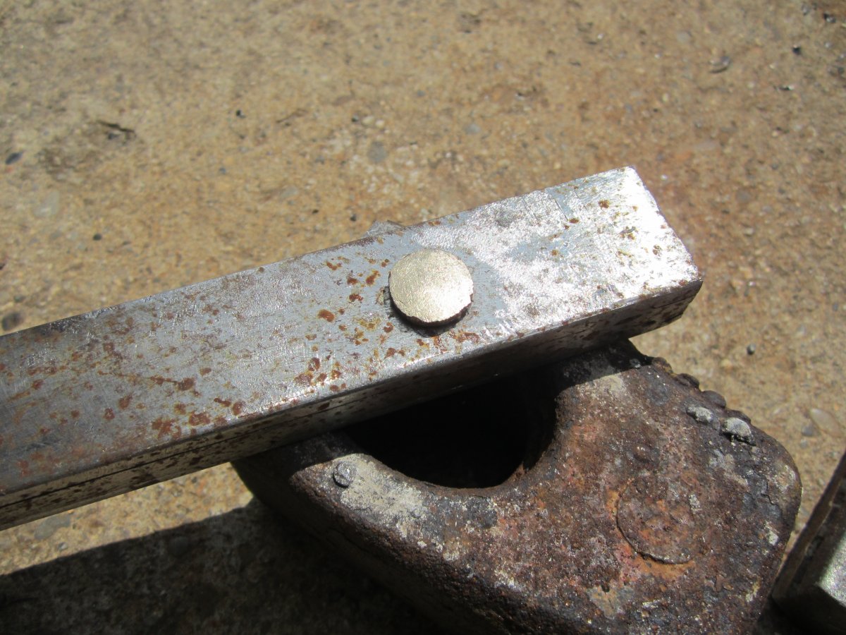

    Просверлів в товстім металі отвір 6мм, вставив заготовку та росклепав головку заготовки з 10мм на приблизно 16мм. Потрібно щоб після проточки получилося 14мм.
  23. 663
    663 ✠ Moderator
    17
    7.582
    Україна.
    Проточив напильниками на дрелі заготовку по товщині у розмір. Залишилося чуть шліфанути, після нарізки різьби.

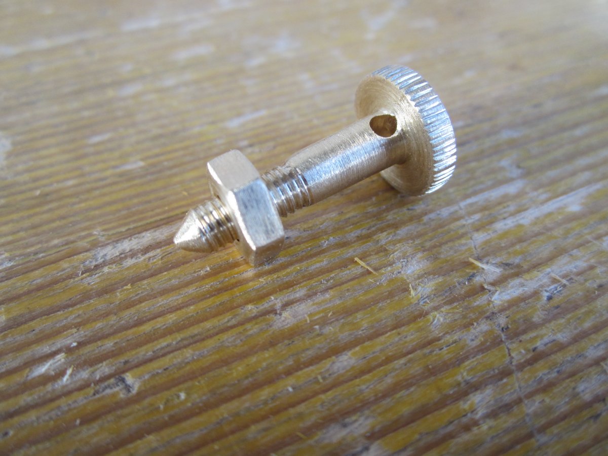

  24. 663
    663 ✠ Moderator
    17
    7.582

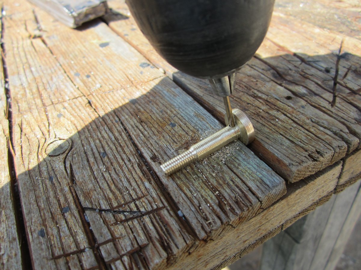

    Україна.

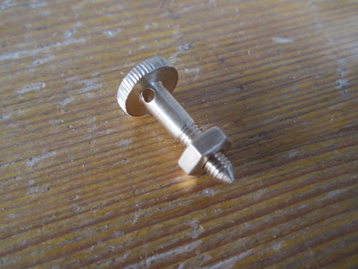

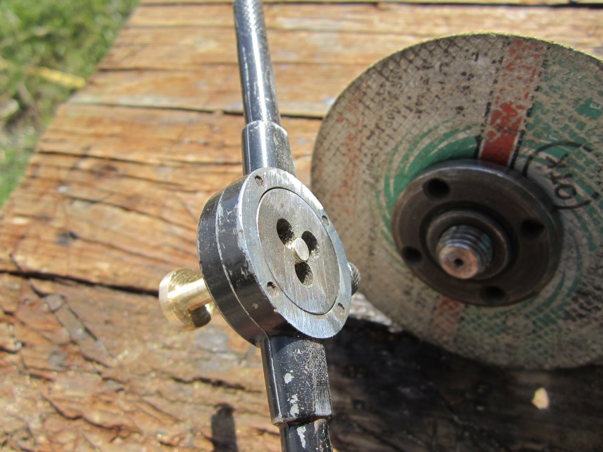

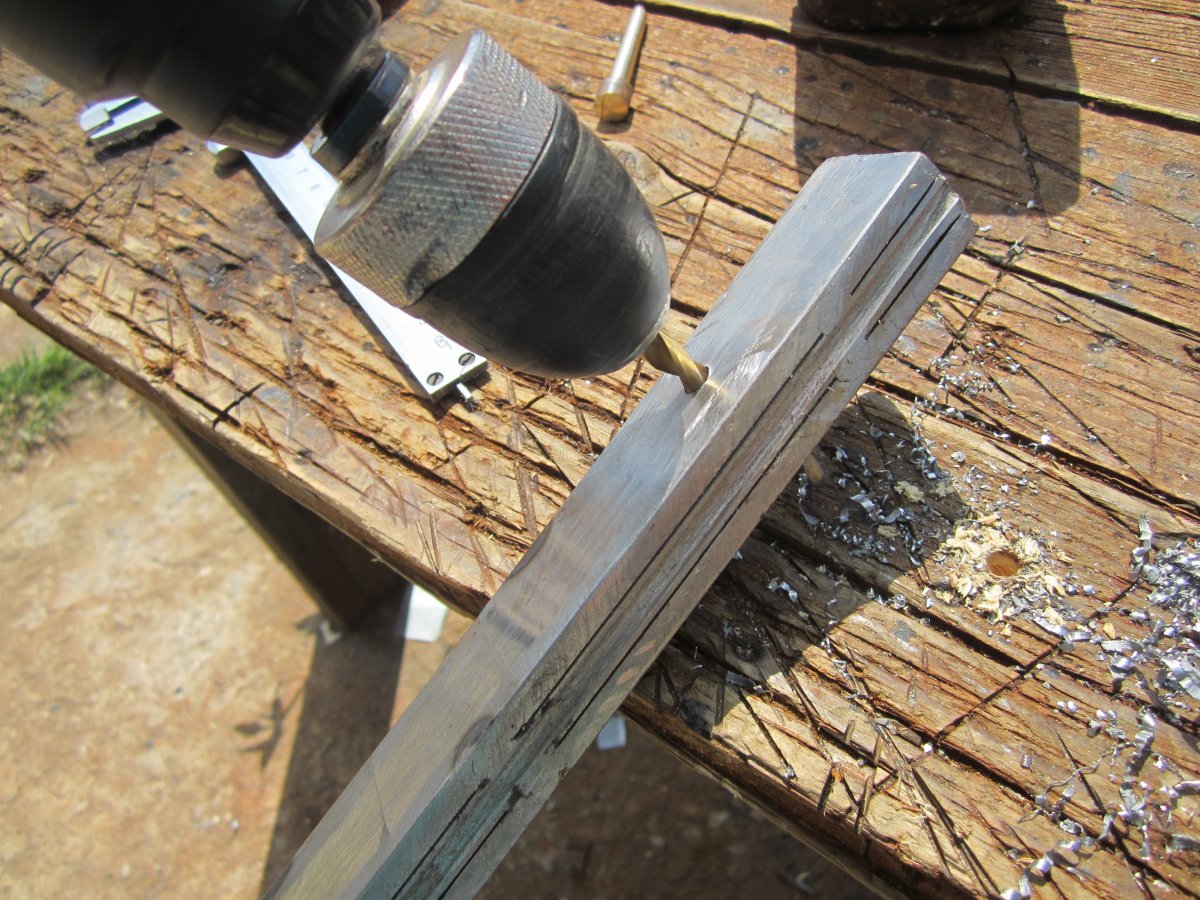

    Нарізав частину різьби, зрозумівши що далі піде все чітко, вставив в щілину лавки заготовку, просверлів отвір. Дорізав різьбу, вкрутив плашку до потрібного розміру деталі по довжині та по площині плашки відрізав лишній кусок з заготовки.
    Ervin41, bayan, RIHARD 77 та 5 іншим подобається це.

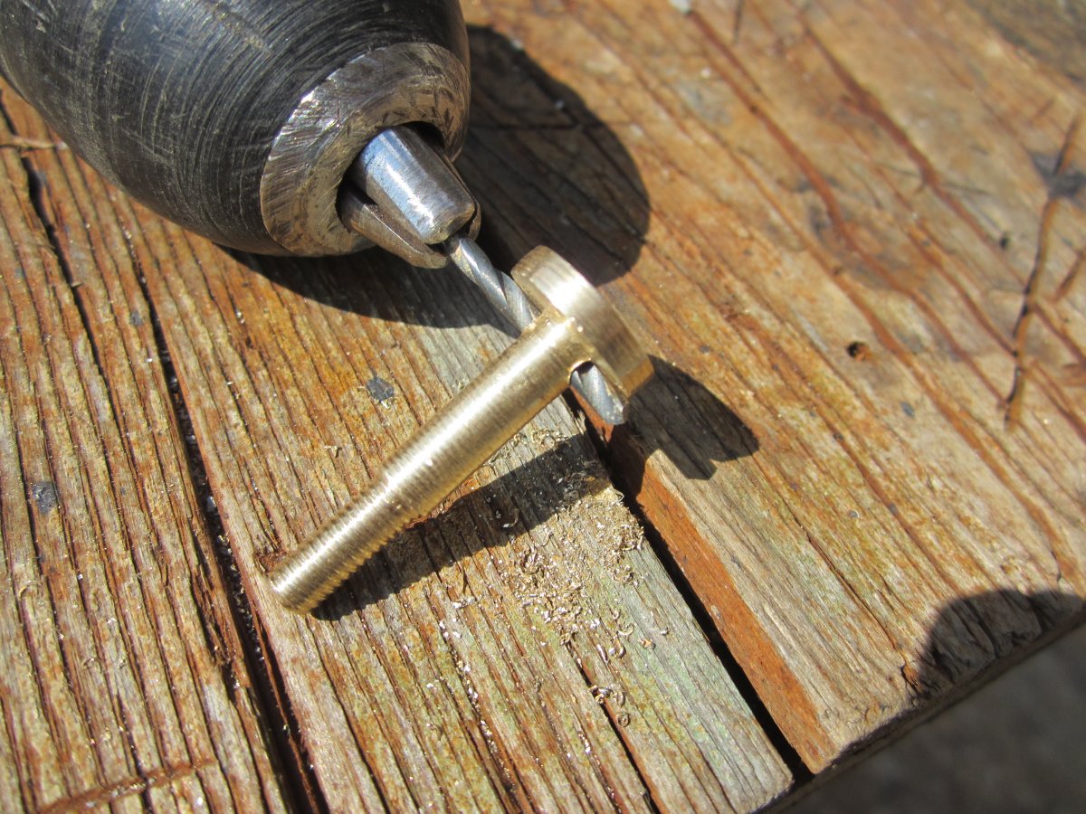

  25. 663
    663 ✠ Moderator
    17
    7.582

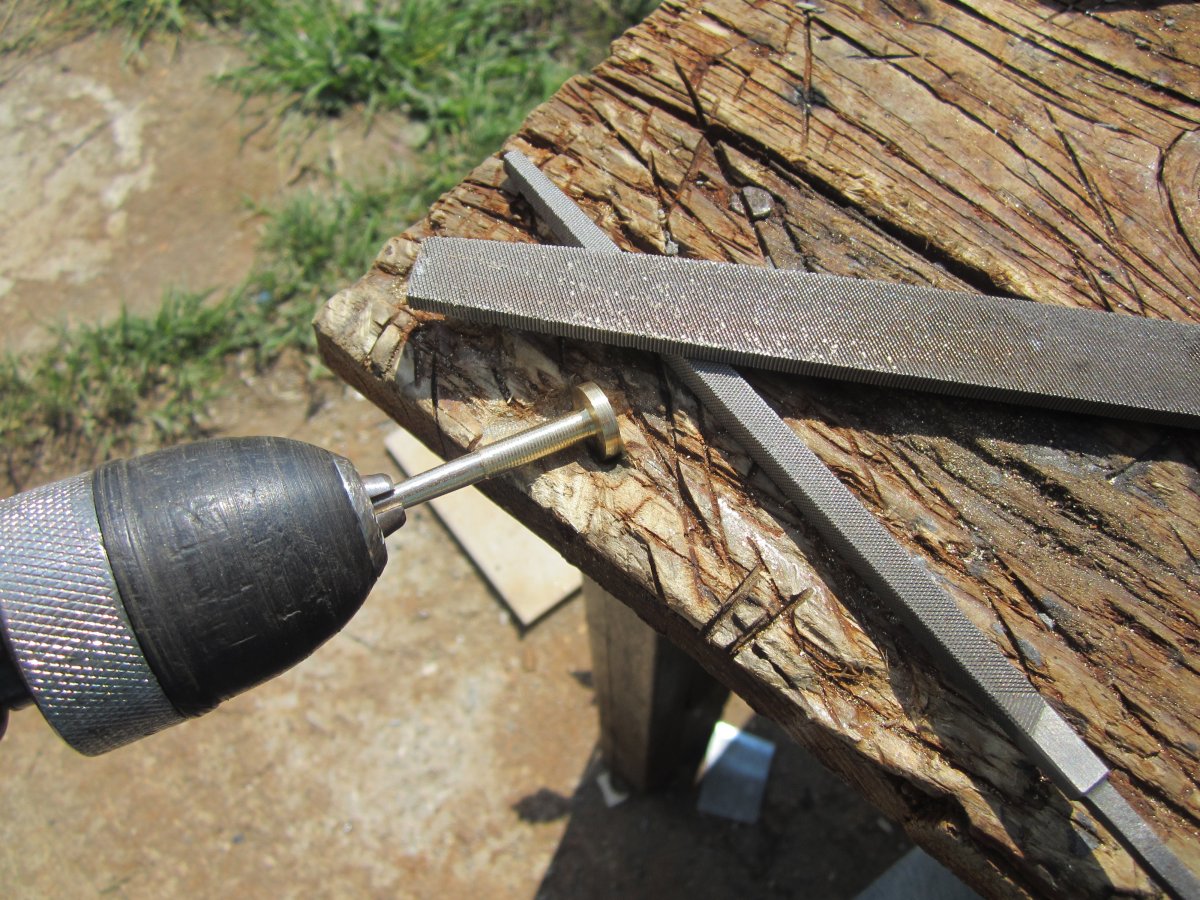

    Україна.

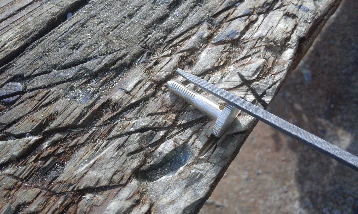

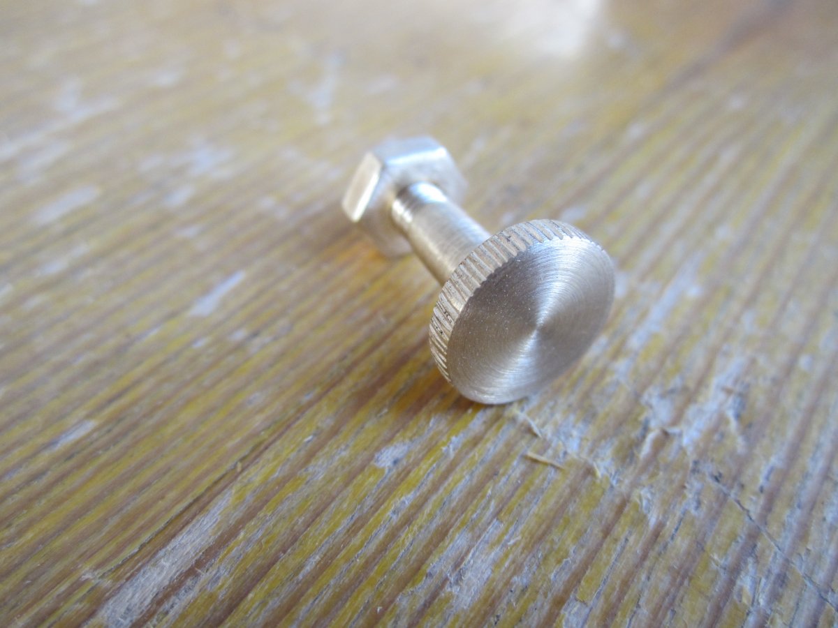

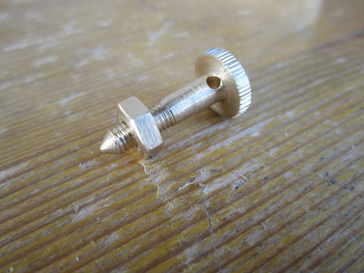

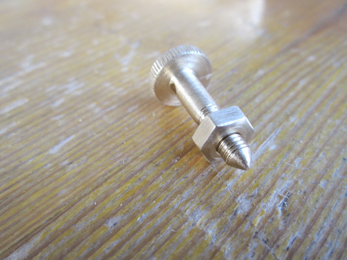

    Зробив проріз болгаркою в лавочці по товщині головки на заготовці, вставив заготовку та надфілем зробив нарізи під накатку. Підвів ще де які лінії з грубого. Далі шліфовка та фініш.
    Ervin41, bayan, RIHARD 77 та 4 іншим подобається це.

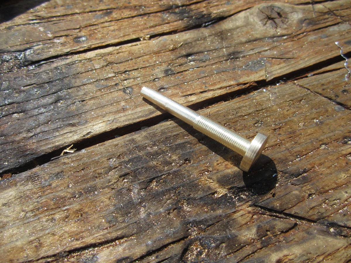

  26. 663
    663 ✠ Moderator
    17
    7.582

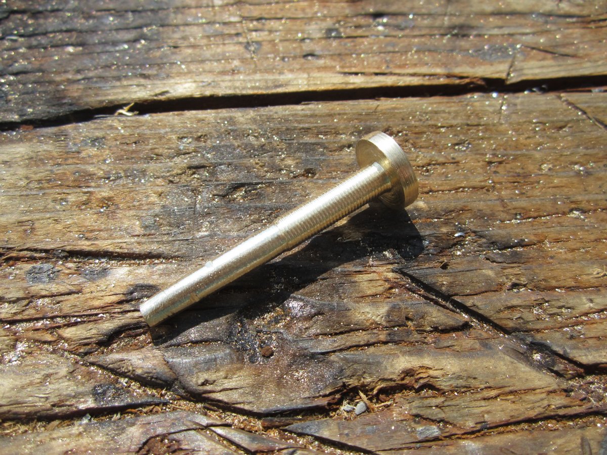

    Україна.
    Деталь на біс.
    Потемніє вигляд буде кращий.
    Ervin41, Моби_002, RIHARD 77 та 6 іншим подобається це.
