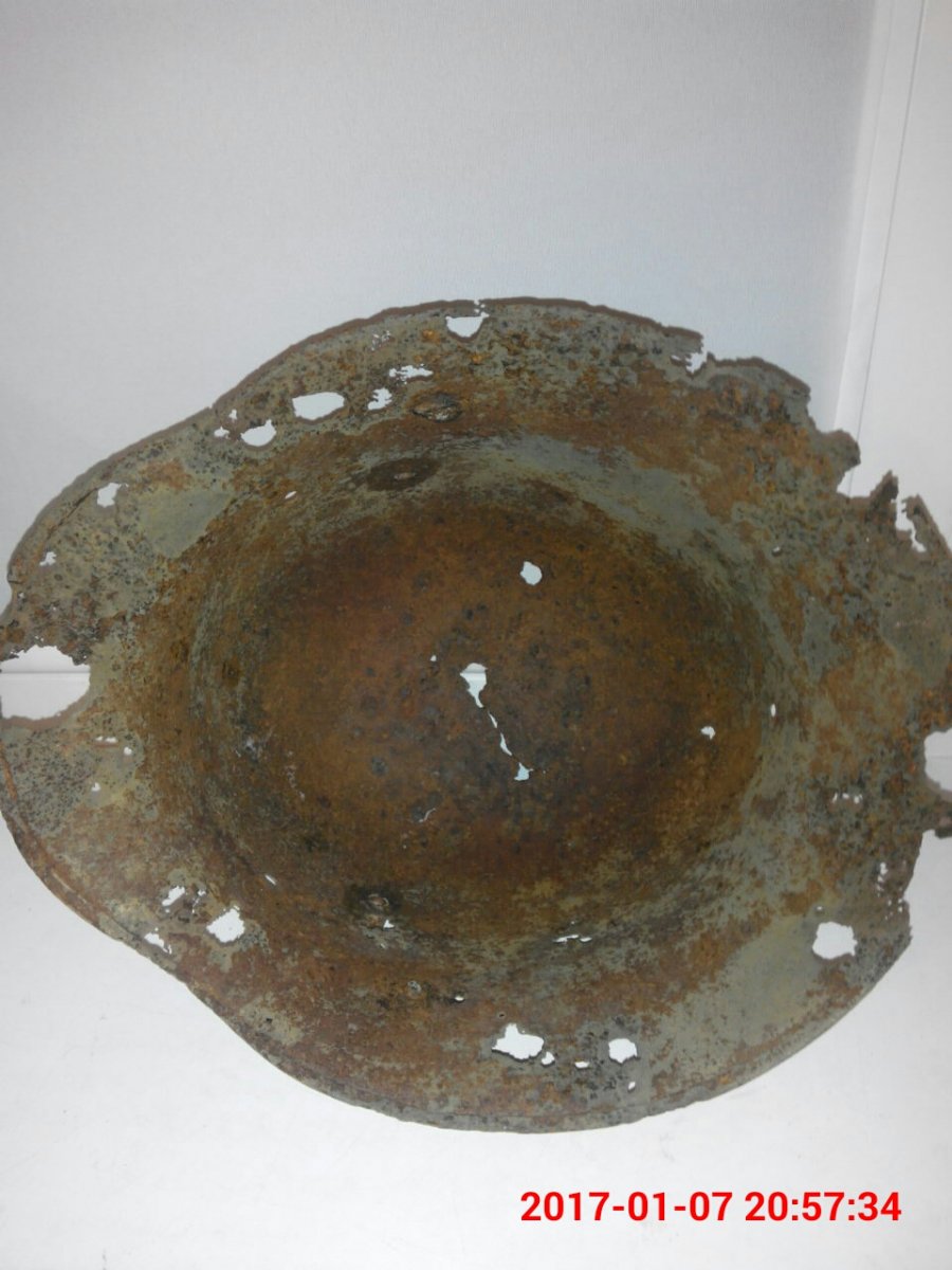

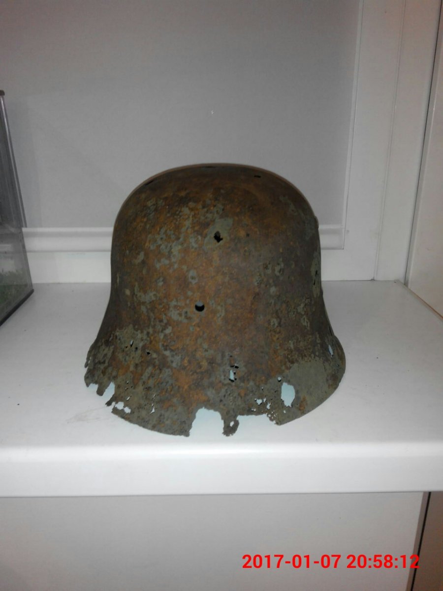

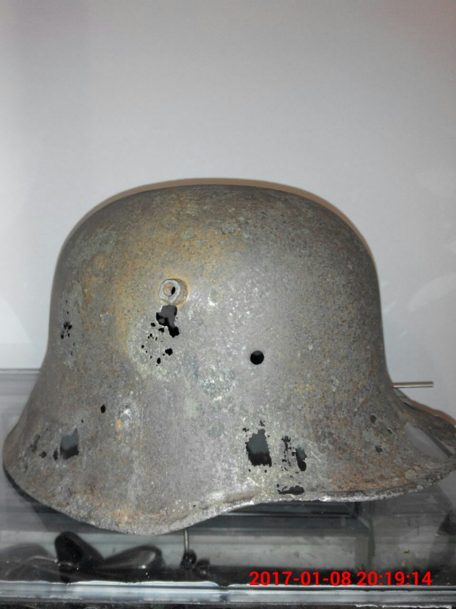

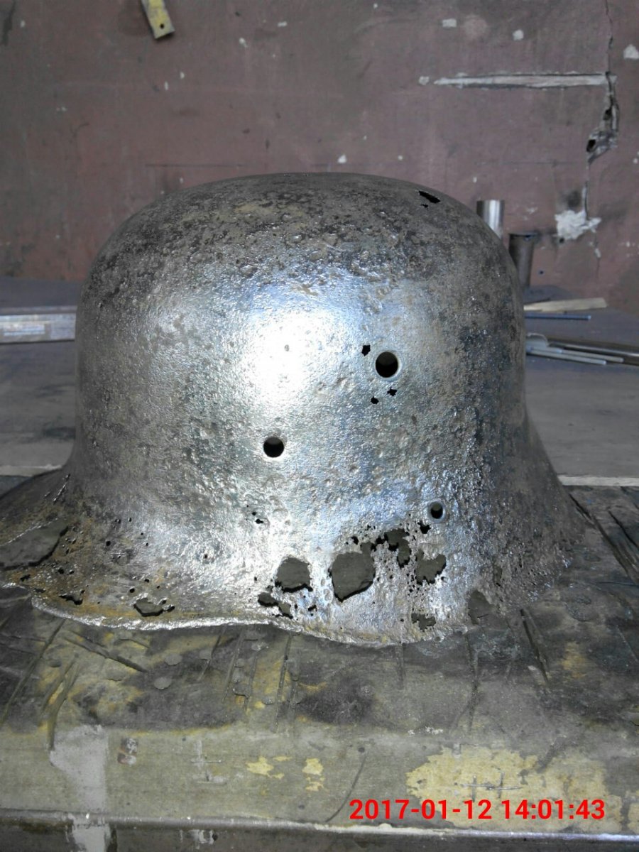

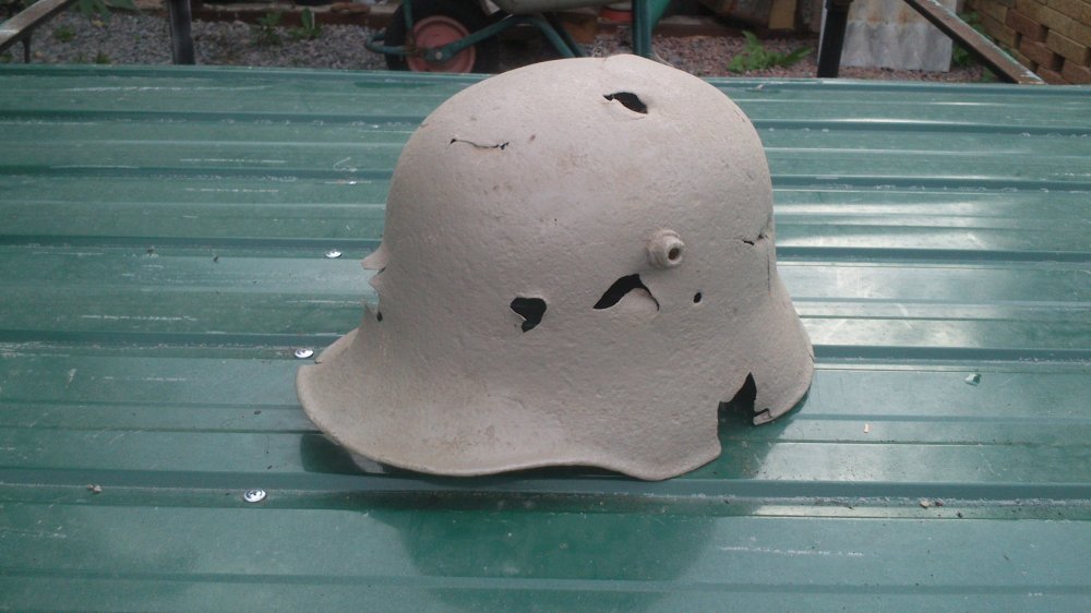

    Приветствую. Сейчас поищу, старый комп сдох и "забрал" часть...

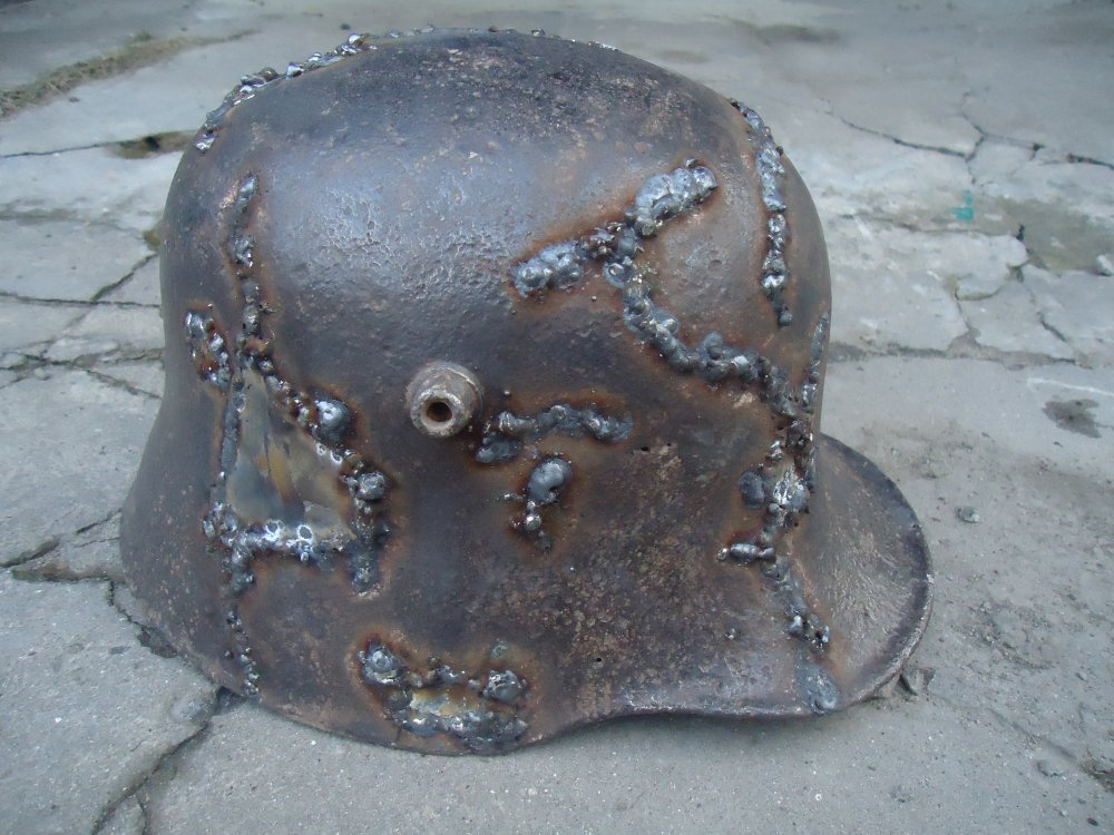

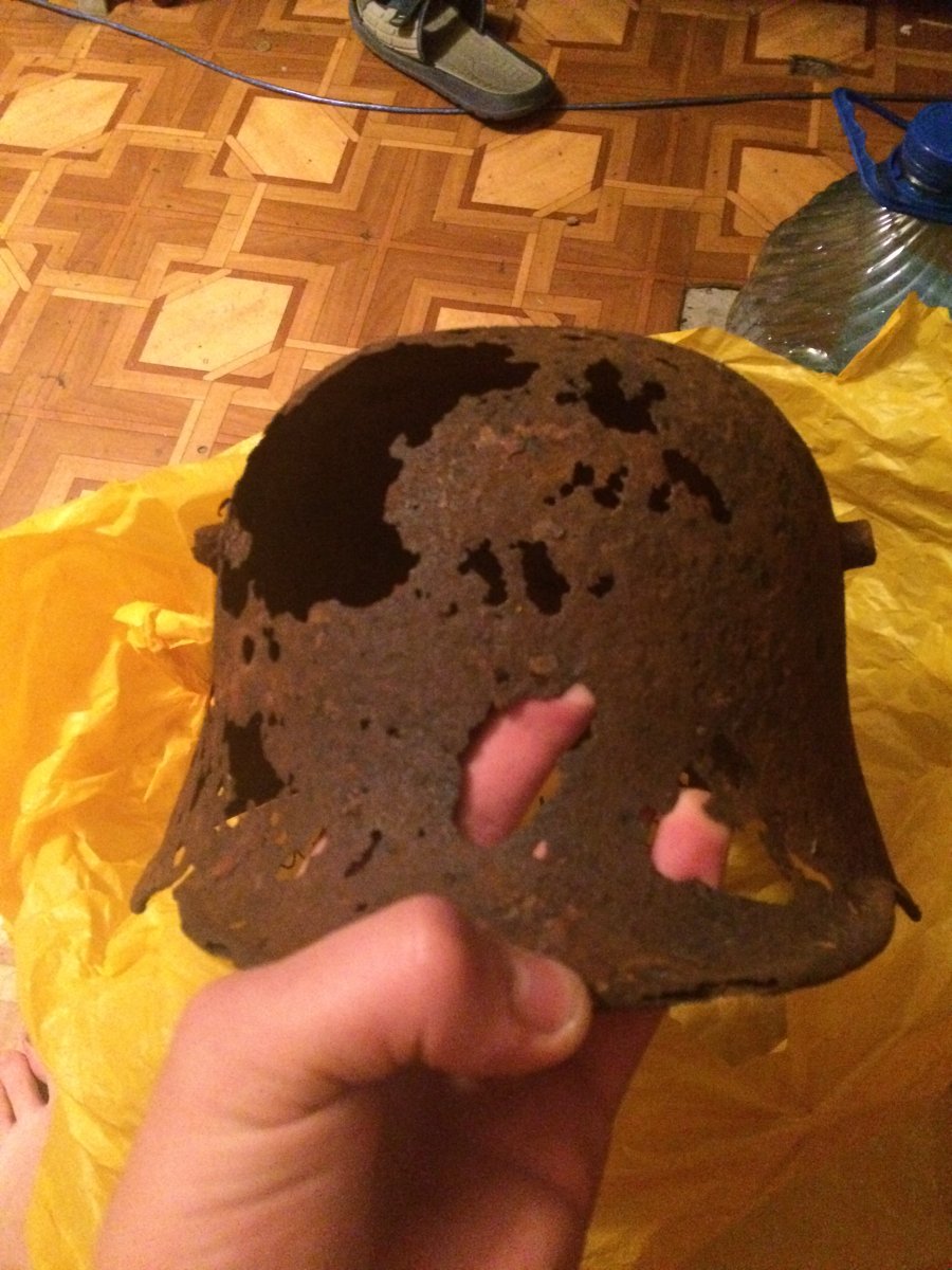

    Начну с очистки и т.д. IMG_20170107_205734.jpg IMG_20170107_205812.jpg IMG_20170108_201914.jpg IMG_20170112_140143.jpg IMG_20170123_151045.jpg IMG_20170206_193922.jpg IMG_20170209_214405.jpg IMG_20170209_214405.jpg IMG_20170222_201219.jpg IMG_20170222_201235.jpg

    Вальц чуток подваривался, а дальше всё как описывали камрады. Так же консультировался с камрадом
    Sasha Zloy
    ему спасибо. Да и всем спасибо за толковые разъяснения по реставрации.

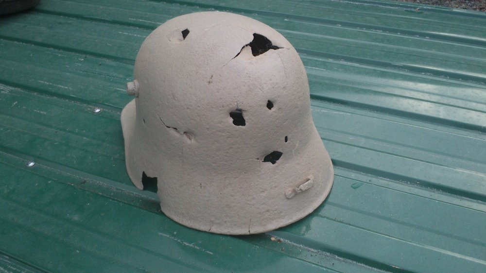

  4. Моби_002
    Моби_002 Oberfeldwebel
    323
    Location:
    киев

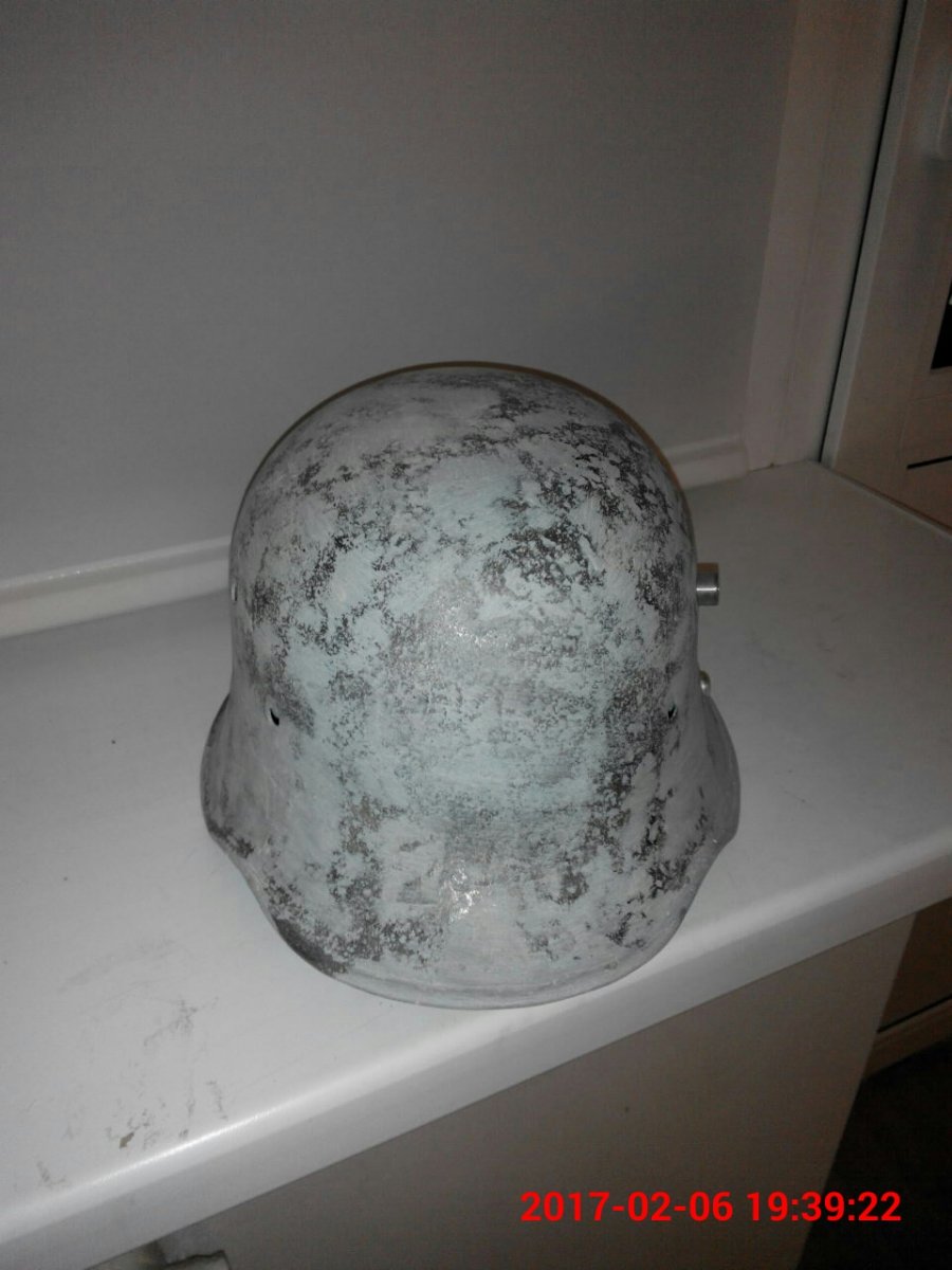

    под конец шпаклевал алюминиевой шпаклей с добавлением красителя для цементных смесей, чёрным, тоже здесь вычитал.....

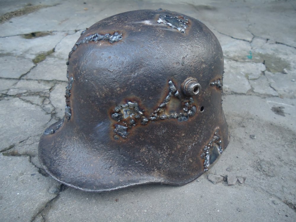

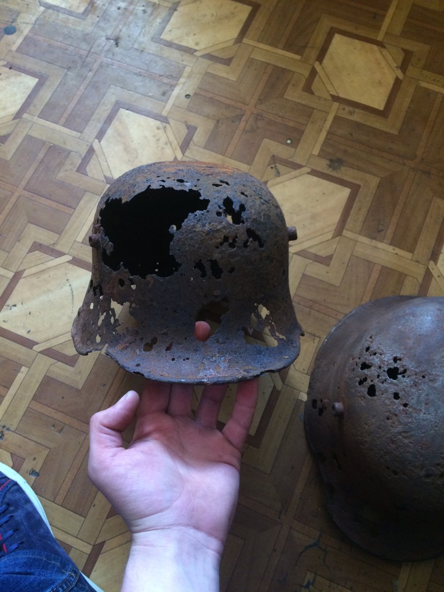

  5. LISORYB
    LISORYB Stabsfeldwebel
    1,172
    Location:
    Вкладу "лепту"...

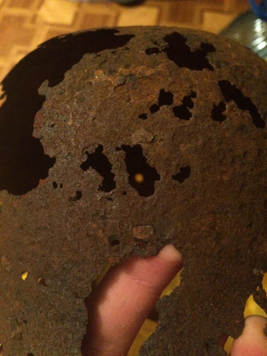

    Метал був як фольга,другий шолом,котрий пробував реставрувати...шагрень забрав;)
    https://reibert.info/threads/ugorskij-rogach.558387/

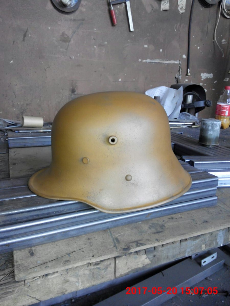

    Приветствую, камрады.
    На что в реале можно ориентироваться чтоб намешать на австрияка краски? смотрел в магазине РАЛ 8001 - на бумаге вроде не тот цвет, а сфоткал образец на телефон, так вроде самое оно..... может горчица в банке подойдёт....

    Кроме 8001 пожалуй имеет смысл обратить внимание на 8000 - зелено-коричневый, 8008 - оливково-коричневый.

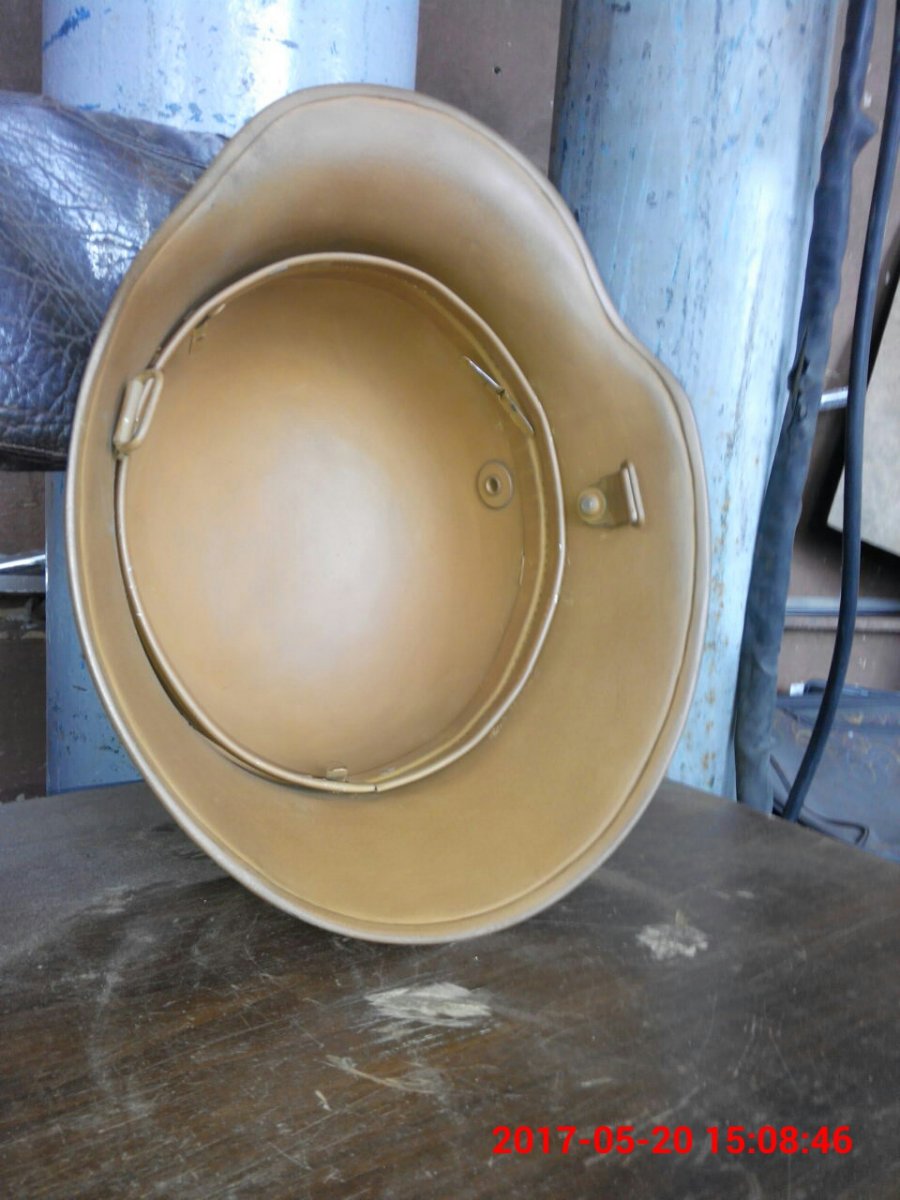

  9. Alex Johannik
    Alex Johannik Oberfeldwebel
    71
    137
    662
    Location:

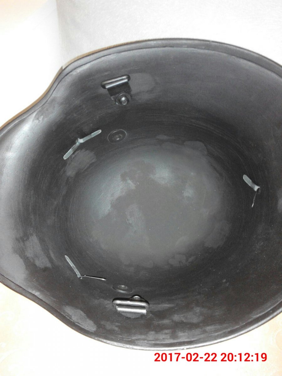

    Вот думается мне, что может дырочки на ободе подшлема идут для ремонта в фронтовых условиях...то-есть, оборвалась кожа или вылезла с кантовки то сразу и прошить можно...что думаете?
    Моби_002 likes this.

    Мне кажется, если на 8001 напылить местами ржавую пыль, то появятся пятна похожие на 8008... попробую...
  11. Halicz
    Halicz Oberfeldwebel
    838
    наскільки відомо пелюстки в австріяках не пришивалися до підшоломника. їх заганялося під обвальцовку і затискалося. це якщо робити згідно оригіналу.
  12. Alex Johannik
    71
    137
    662
    Location:
    Це так! Але наприклад відірвалася шкіра чи перетерлася....тут можна прошити і вентиляція відразу
  13. АСИРИС 1984
    АСИРИС 1984 Hauptmann Клуб взаимопомощи
    13
    15
    3,902
    Location:
    Белая Церковь
    С
    Проще вальцануть,отверстия для того чтобы кожа не прела а так сказать дышала в месте завальцовки.
    663 and Halicz like this.
  14. Halicz
    838
    тут питання, що камрад хоче - зробити автентичний чи щоденно його юзати ;)

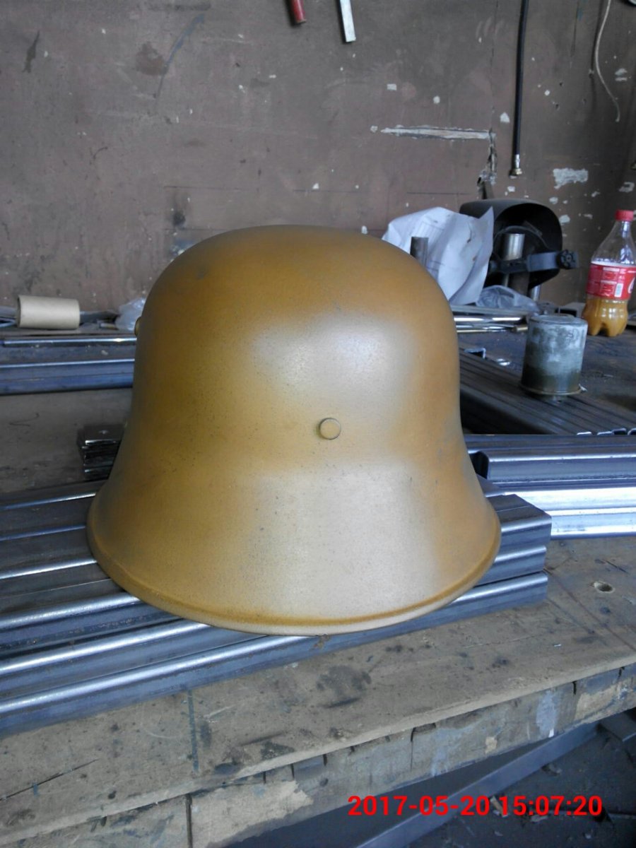

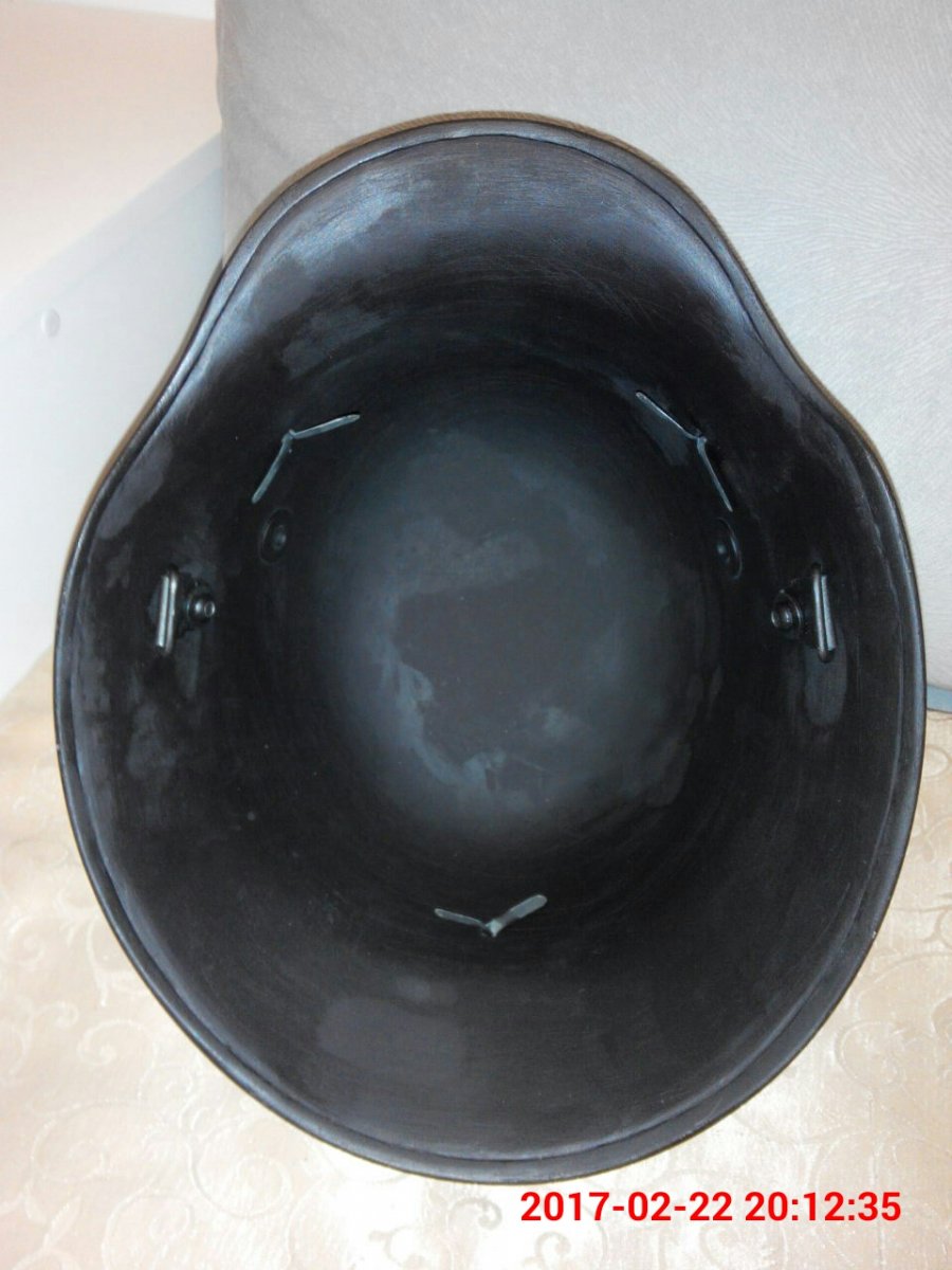

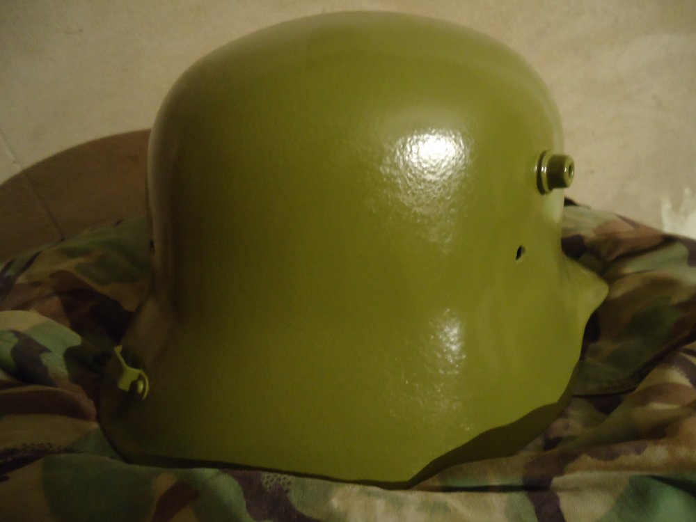

  18. Моби_002
    323
    Location:
    киев
    Прмветствую всех.
    Вот так получилось...
    Waffenschmiede, knyz, LISORYB and 5 others like this.

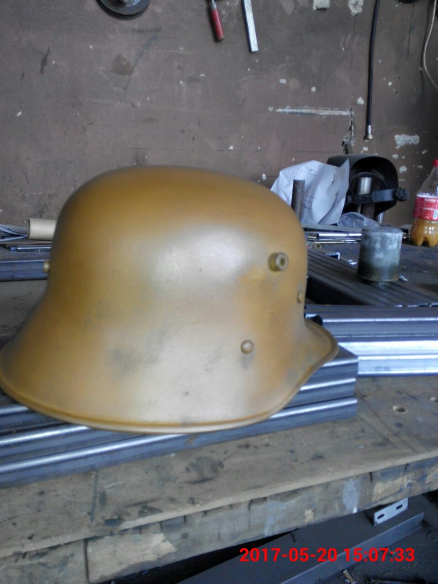

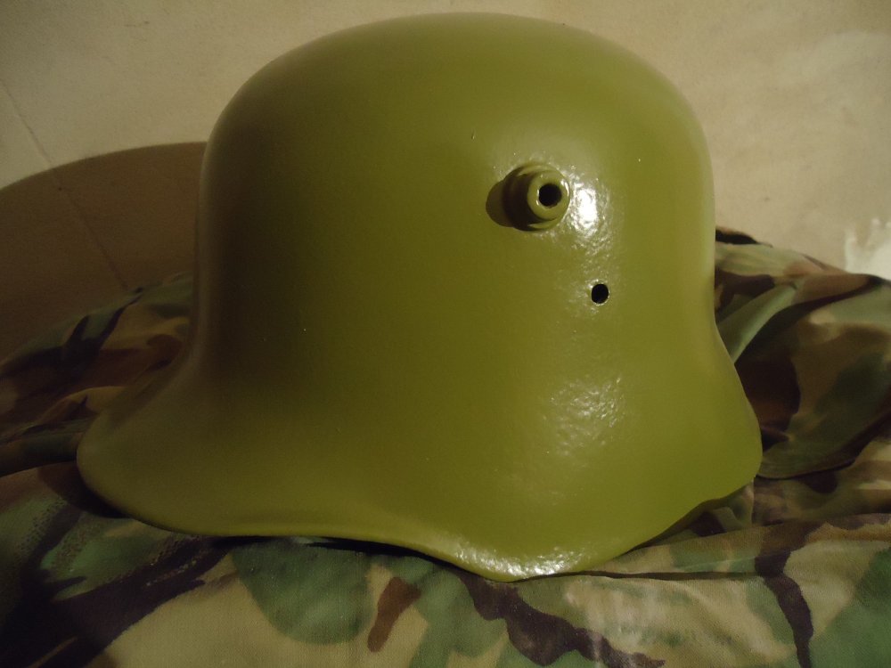

  19. Моби_002
    323
    Location:
    киев
    и вот.
    Waffenschmiede, knyz, LISORYB and 3 others like this.

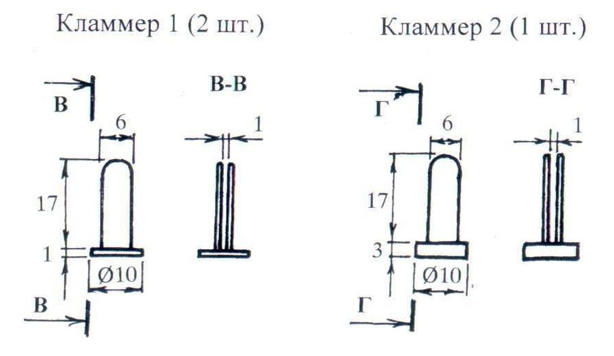

  20. ALEKS81
    ALEKS81 Oberstleutnant
    17
    29
    4,819
    Location:
    Прилуки
    Все гуд! Только усы кламеров немного укоротить нужно.
  21. Моби_002
    323
    Location:
    киев
    Согласен, пока не резал, т.к. ещё кожу шить.
    АСИРИС 1984 likes this.

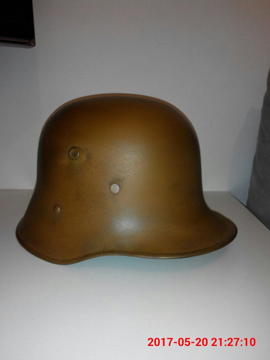

  22. Gromoff
    Gromoff General-leutnant
    79
    131
    12,076
    Цвет хороший;)
  23. Моби_002
    323
    Location:
    киев
    краской могу поделиться
    LISORYB, Oleg Nevidomy and Gromoff like this.

    поделитесь пожалуйста и вашим рецептом...

    Приветствую. За основу взял вот это, колерованое в 8001, а дальше на глаз.... как понравится
