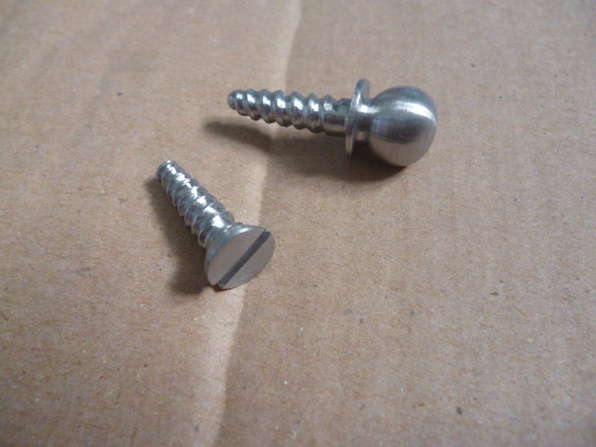

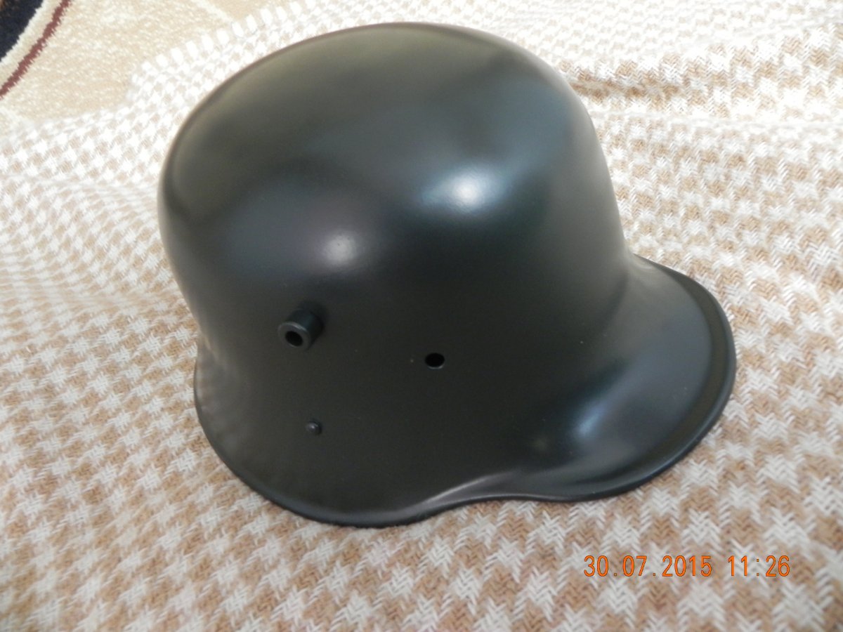

    підкажіть, де замовляли нові рога і сєрьгі????

    Дешевле у токаря . Или же в разделах реплики и изготовлю на заказ

    Рога любой токарь выточит, там ничего сложного. Ну, или практически любой...
    Серьги попробуйте сами изготовить. Там минимум инструмента, материала и усилий понадобиться. Заказать у кого-то всегда успеете.

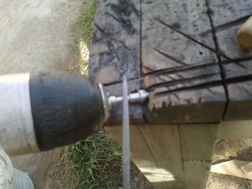

    На дрели работы минут на 15. Здесь ещё с размером определиться надо, имею в виду под размер какого шлема. Главное чтоб была дрель, напильник, желание и не быть рукожопым.

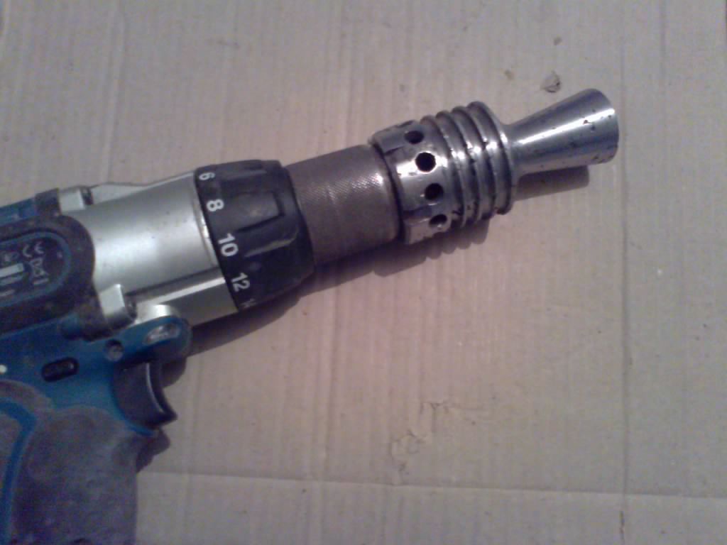

  8. yarik600rr
    yarik600rr Stabsgefreiter
    306
    Васильков,Украина
    Дякую. а як цей процес, взагалі виглядає?
  9. фандик
    фандик Oberleutnant
    2.581

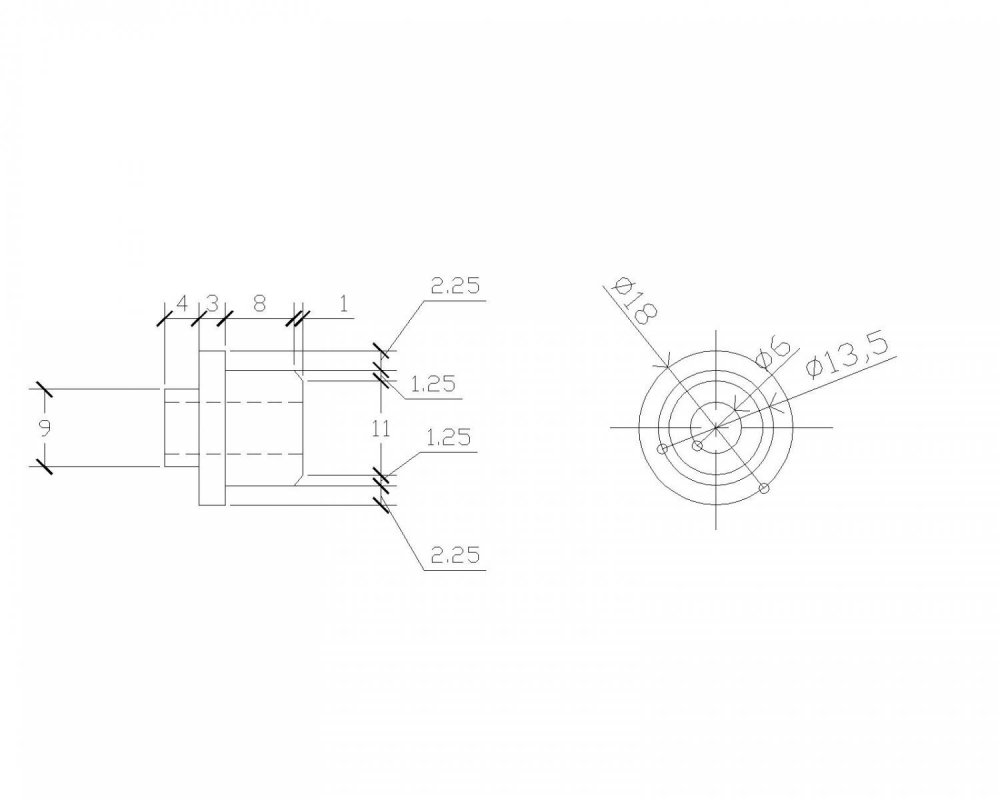

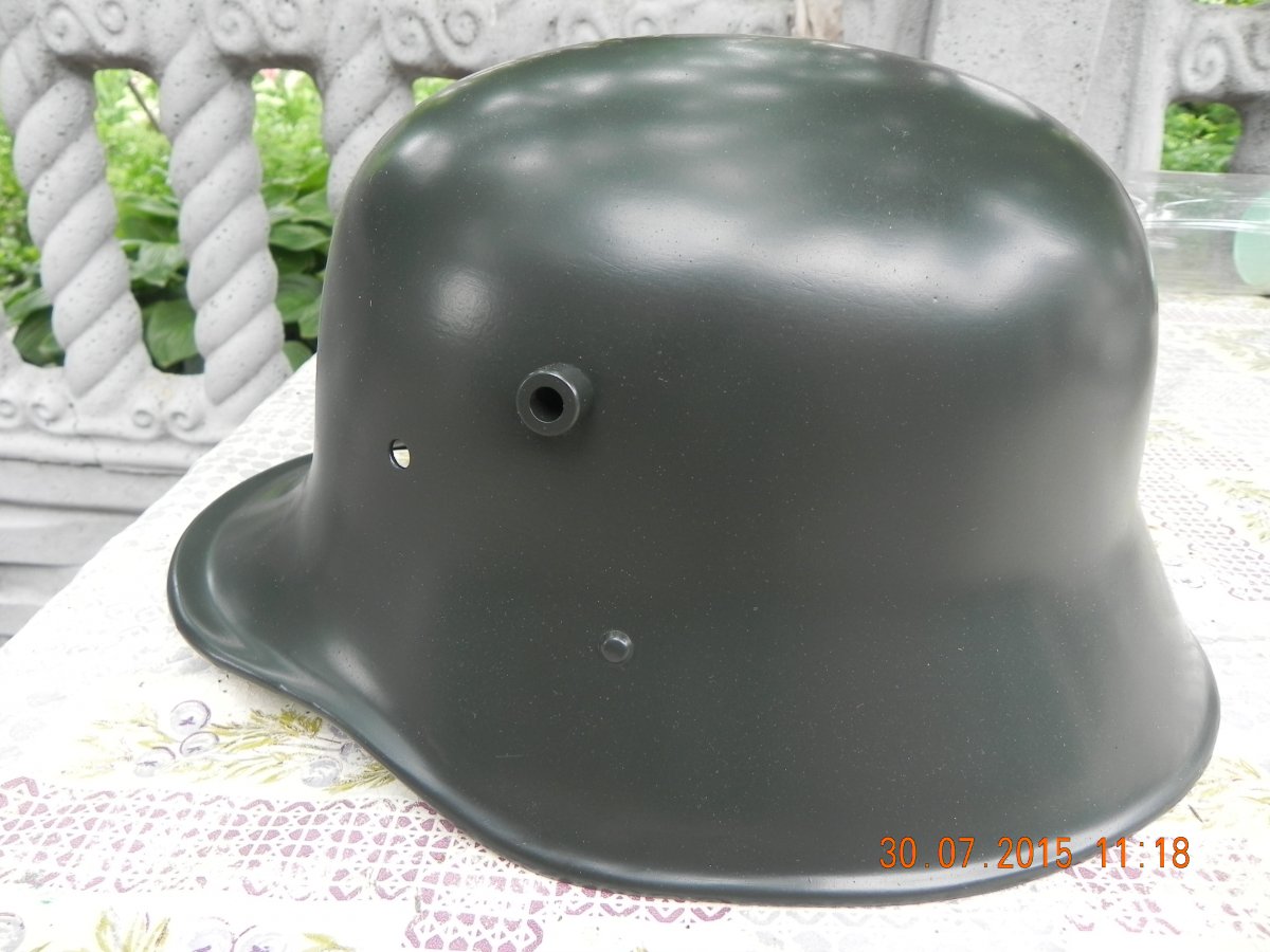

    Зажимаете заготовку в дрель и напильником точите . Во вам чертёж ступенчатого рога , на маленькие размеры шлемов .

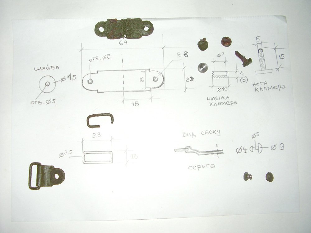

    Это чертёж серьг .

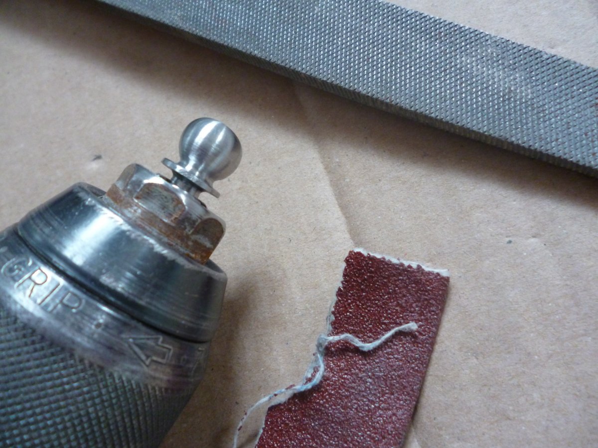

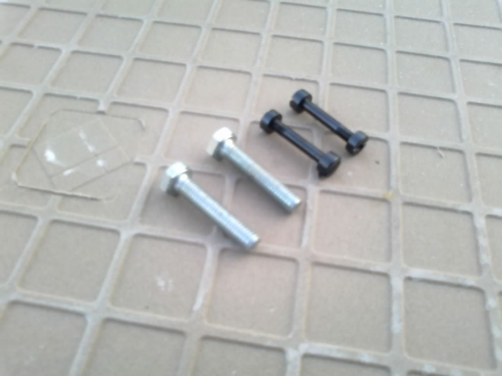

  11. 663
    663 ✠ Moderator
    17
    7.585
    Україна.

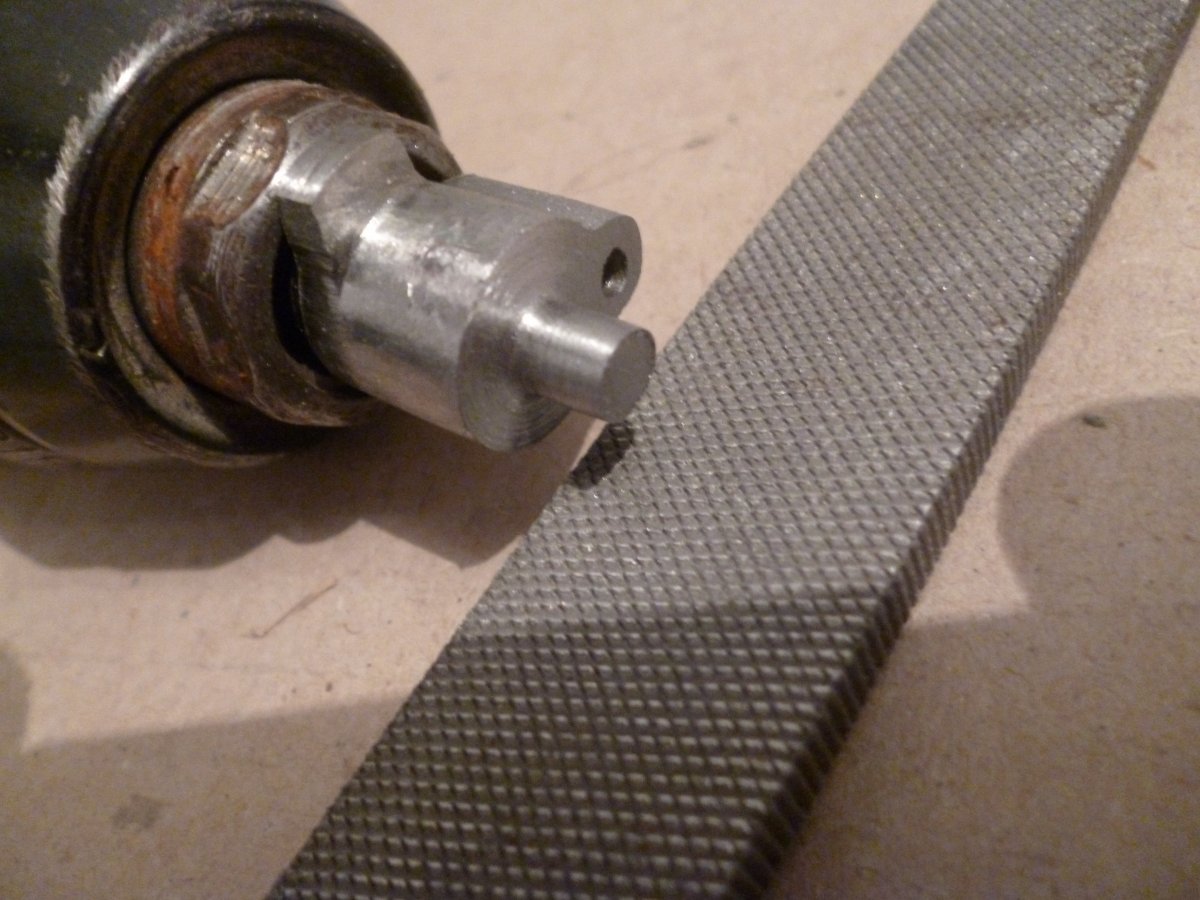

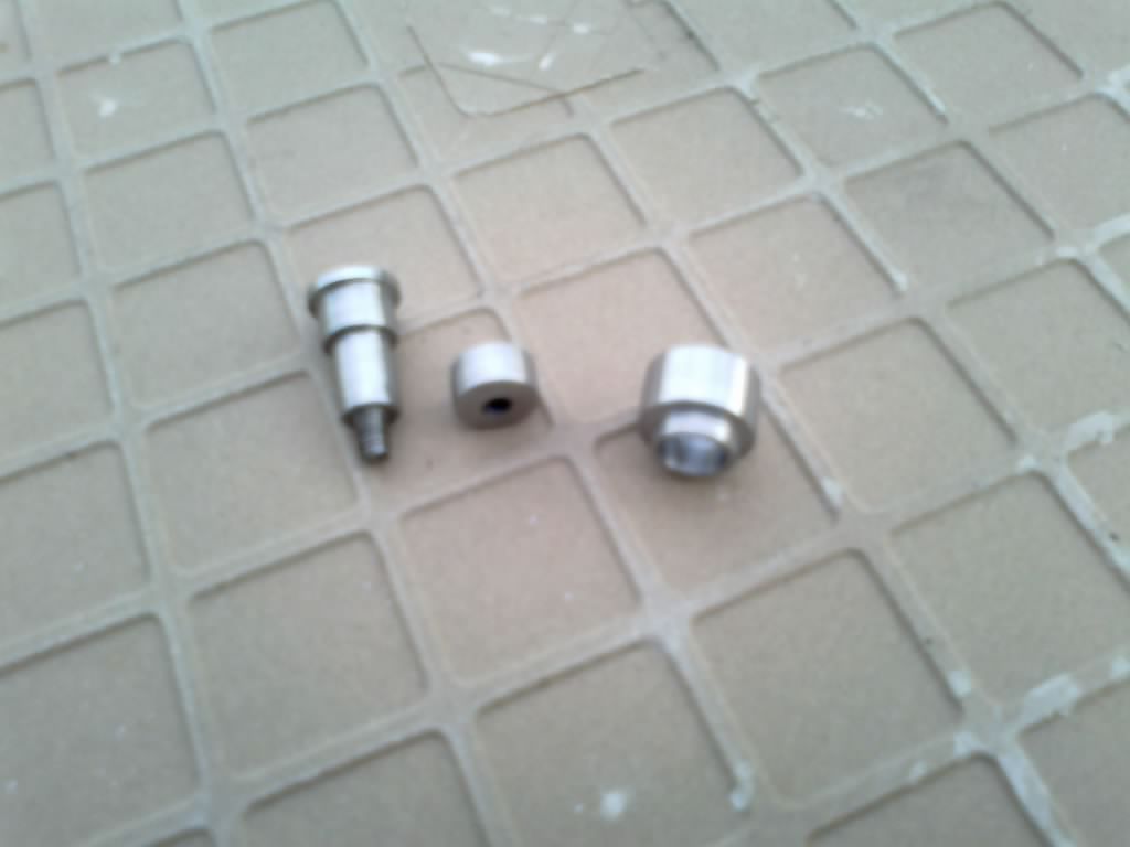

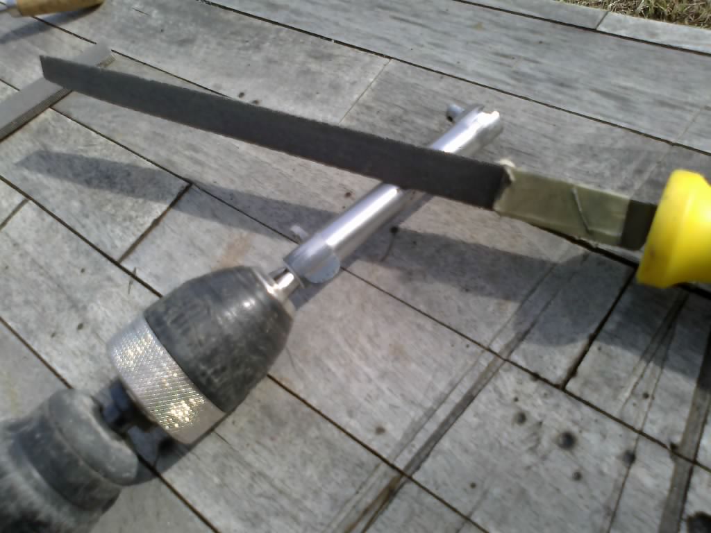

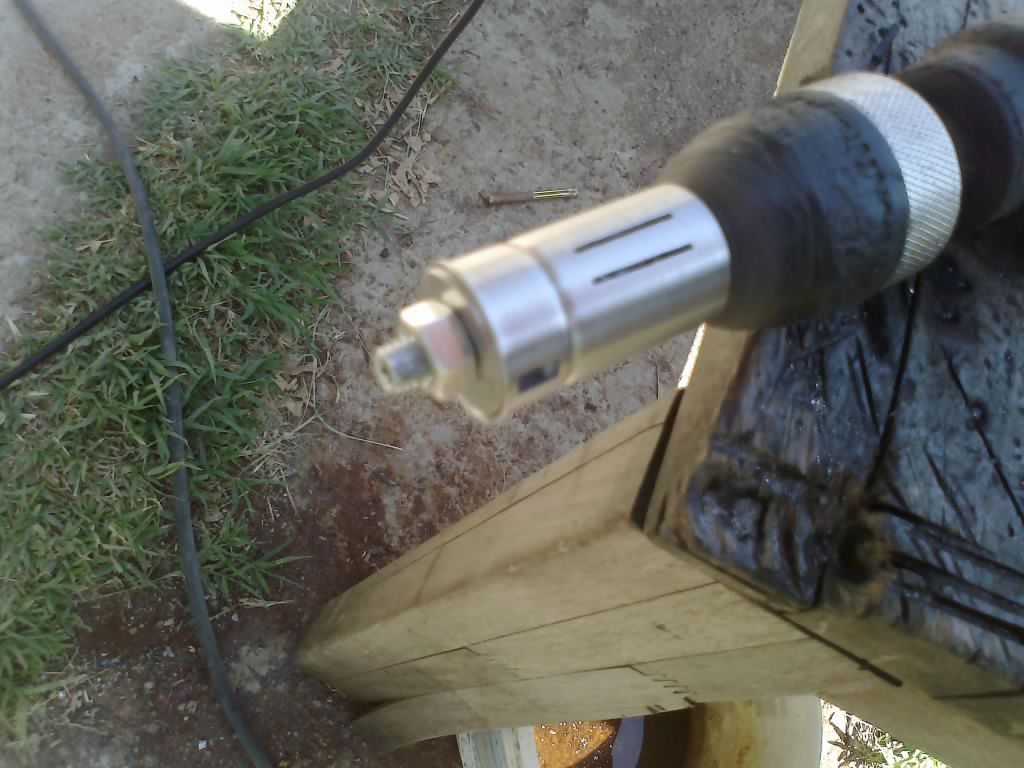

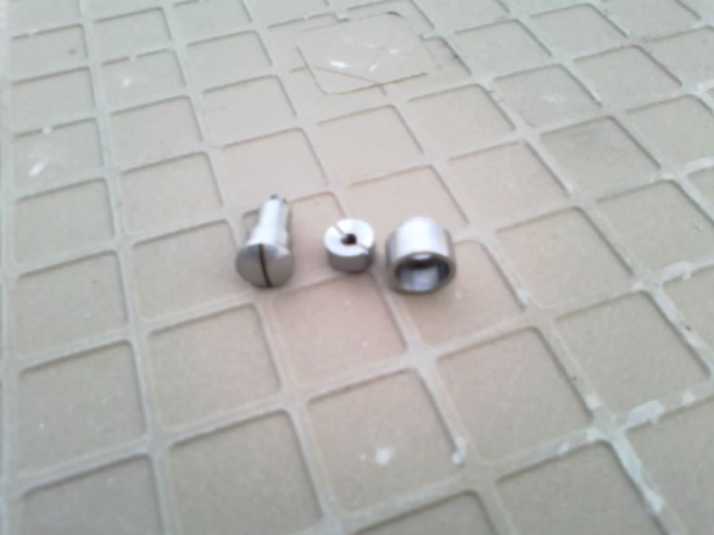

    Дуже просто. Берети заготовку зажимаєте в дрель , включаєте та прижимаєте напильник там де потрібно зняти. Щоб не забивалася поверхня напильника пересувайте її . Обороти вибираєте оптимальні при яких гарно сипиться стружка. Патрон дрелі повинен крутитися на проти шерсті. Напильником можна і просто пиляти при включеній дрельці, ефект дуже хороший. Коли деталь майже готова просто прогнати не рухаючи напильником. Особисто точу всі не стандартні болти, втулки, проганяю стволи після зварки. На одній заготовці попробуйте а далі піде діло. Для цього навіть не потрібні тиски. Для прикладу пару фото що були під рукою. На початках теж шукав токара, другового друга, та почекай, голову ломав а потому приспособився.

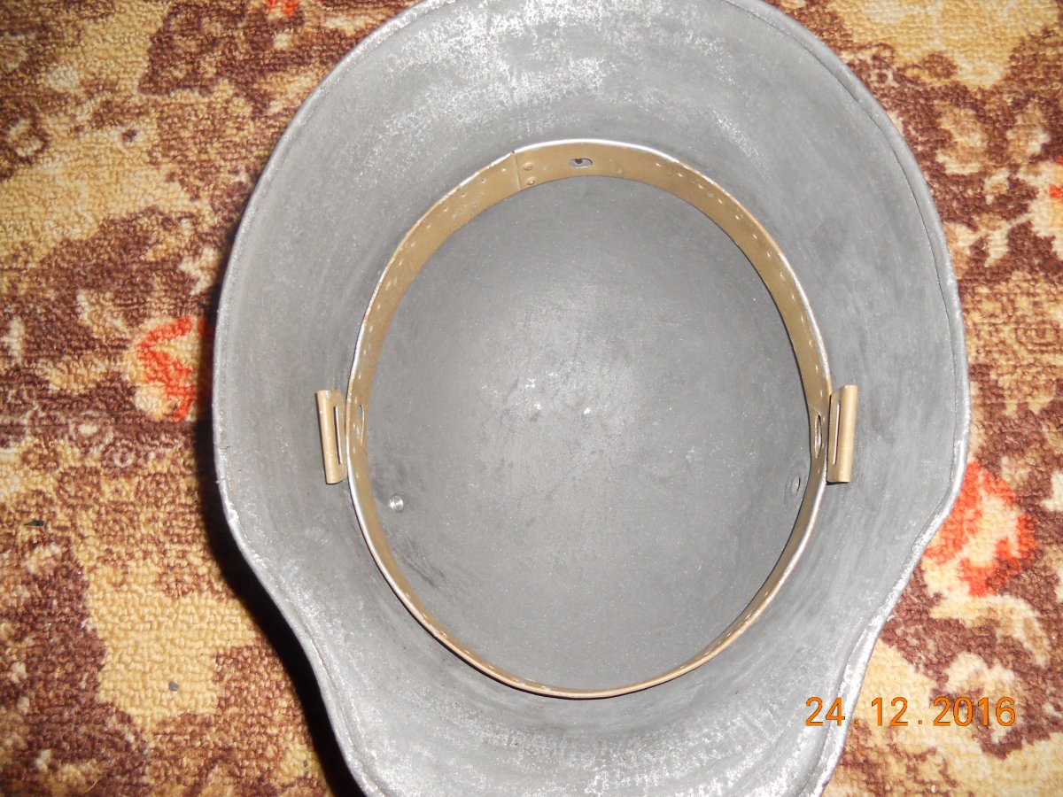

  14. АСИРИС 1984
    АСИРИС 1984 Hauptmann Клуб взаимопомощи
    13
    15
    3.902
    Белая Церковь

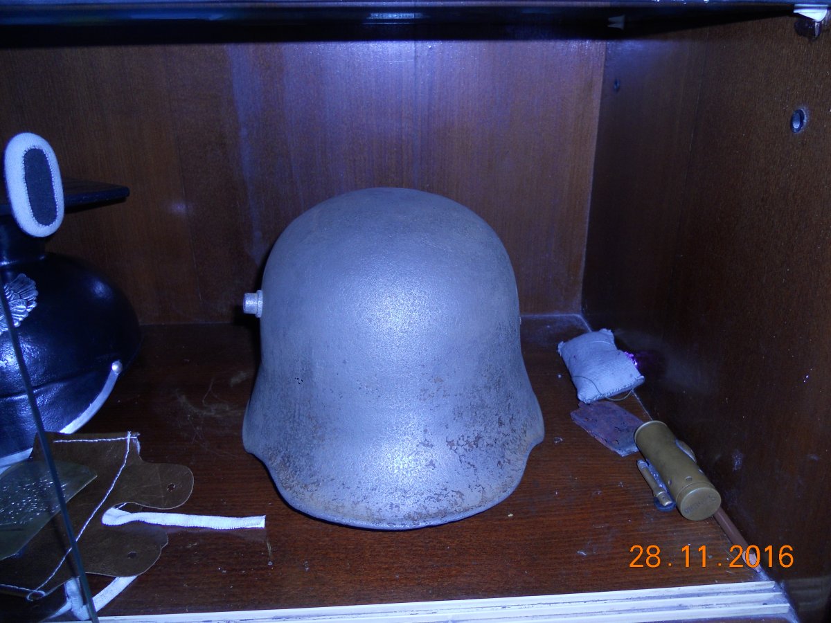

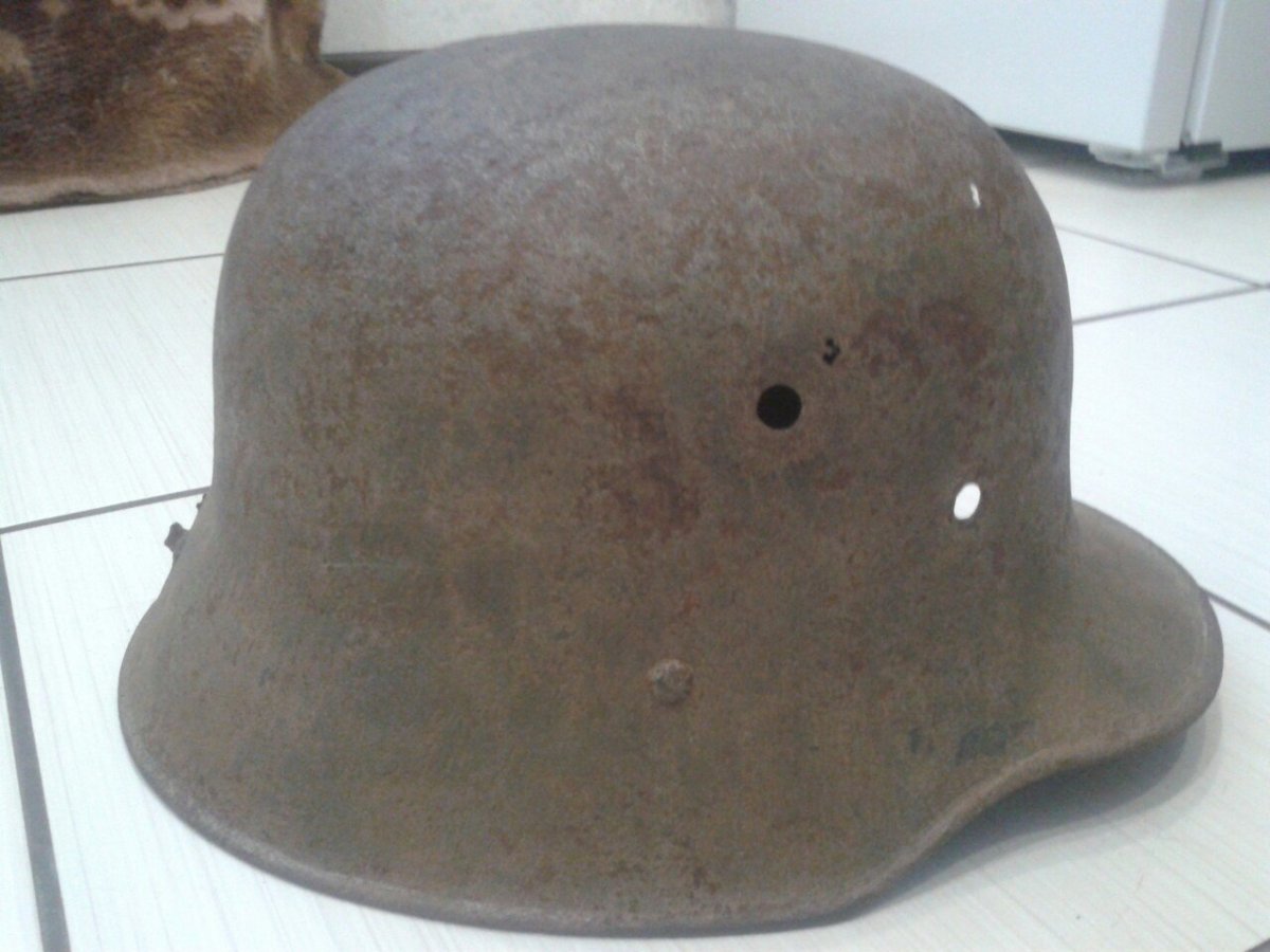

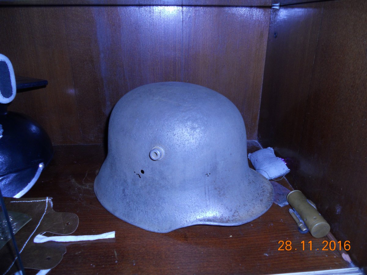

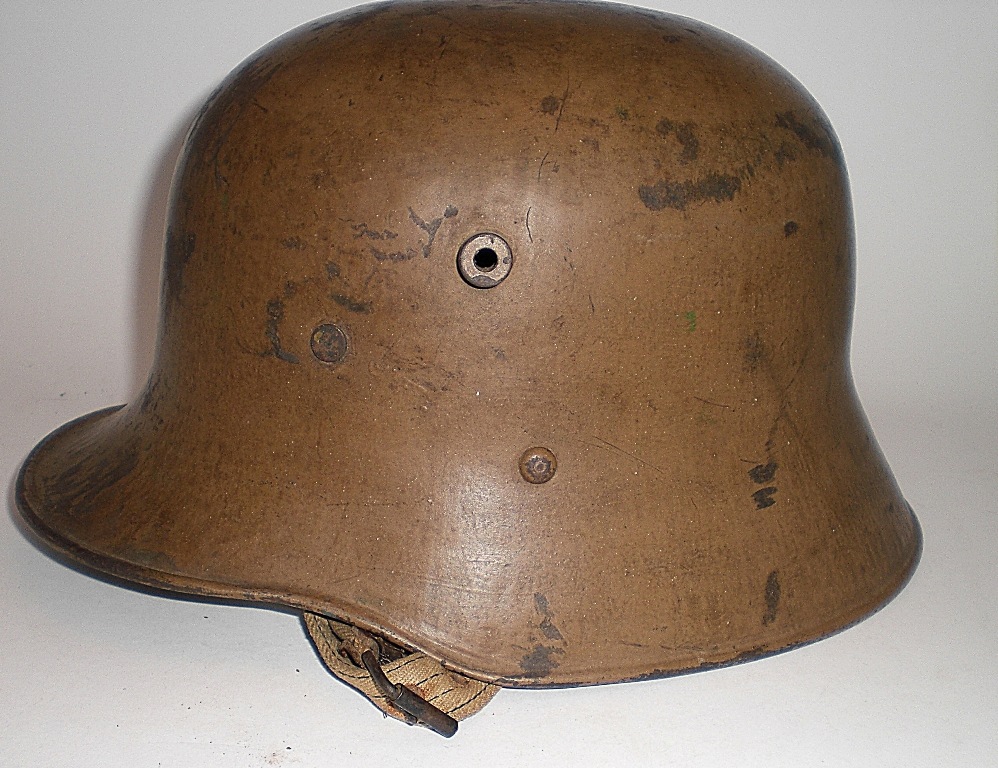

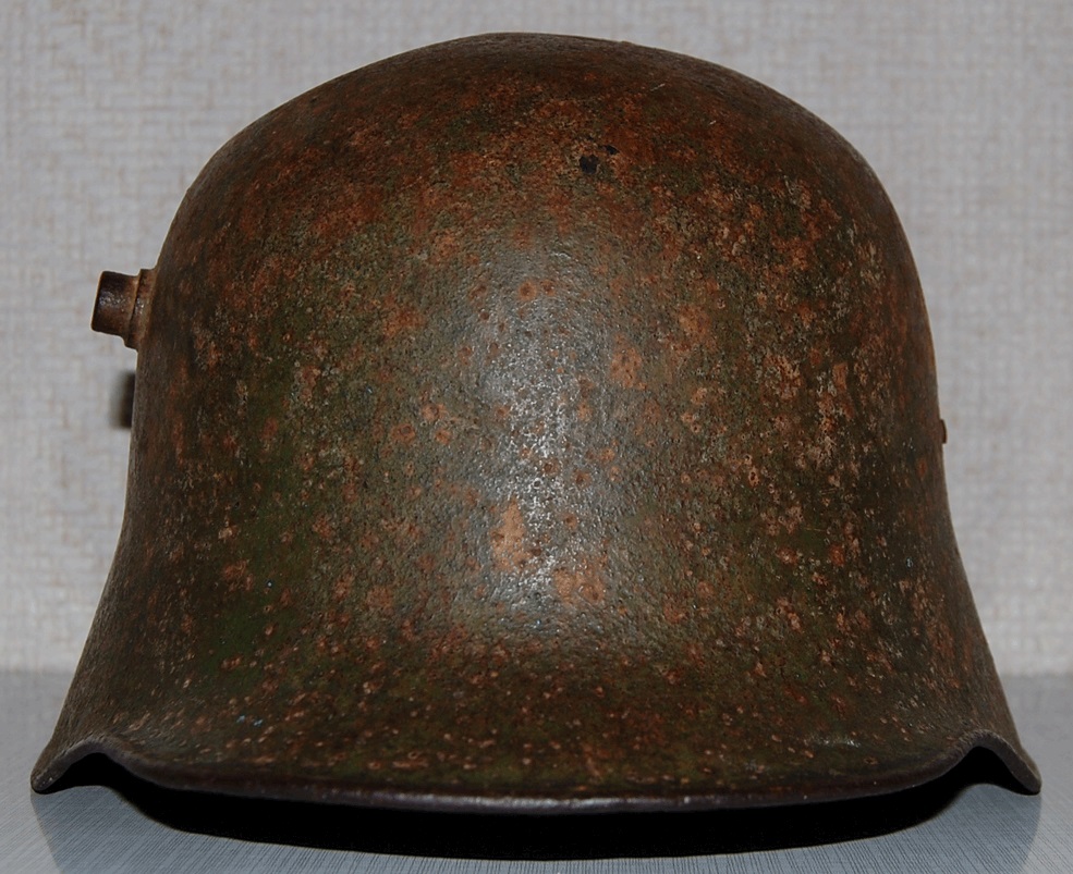

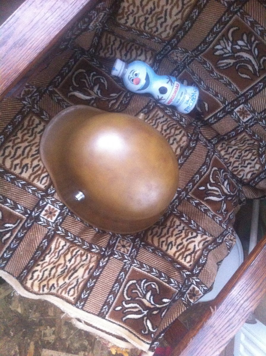

    Приветствую,шото моя тема подзаглохла-все рогачами обзавелись?;),благодаря одному хорошему человеку,появился такой бодряковый исходник-да именно исходник полемику насчет родной краски давайте оставим,,м18 австро венгр Брендорфер,из минусов пара небольших неуставных отверстий и вмятина на куполе,буду делать помаленьку,с ув

  15. АСИРИС 1984
    13
    15
    3.902
    Белая Церковь

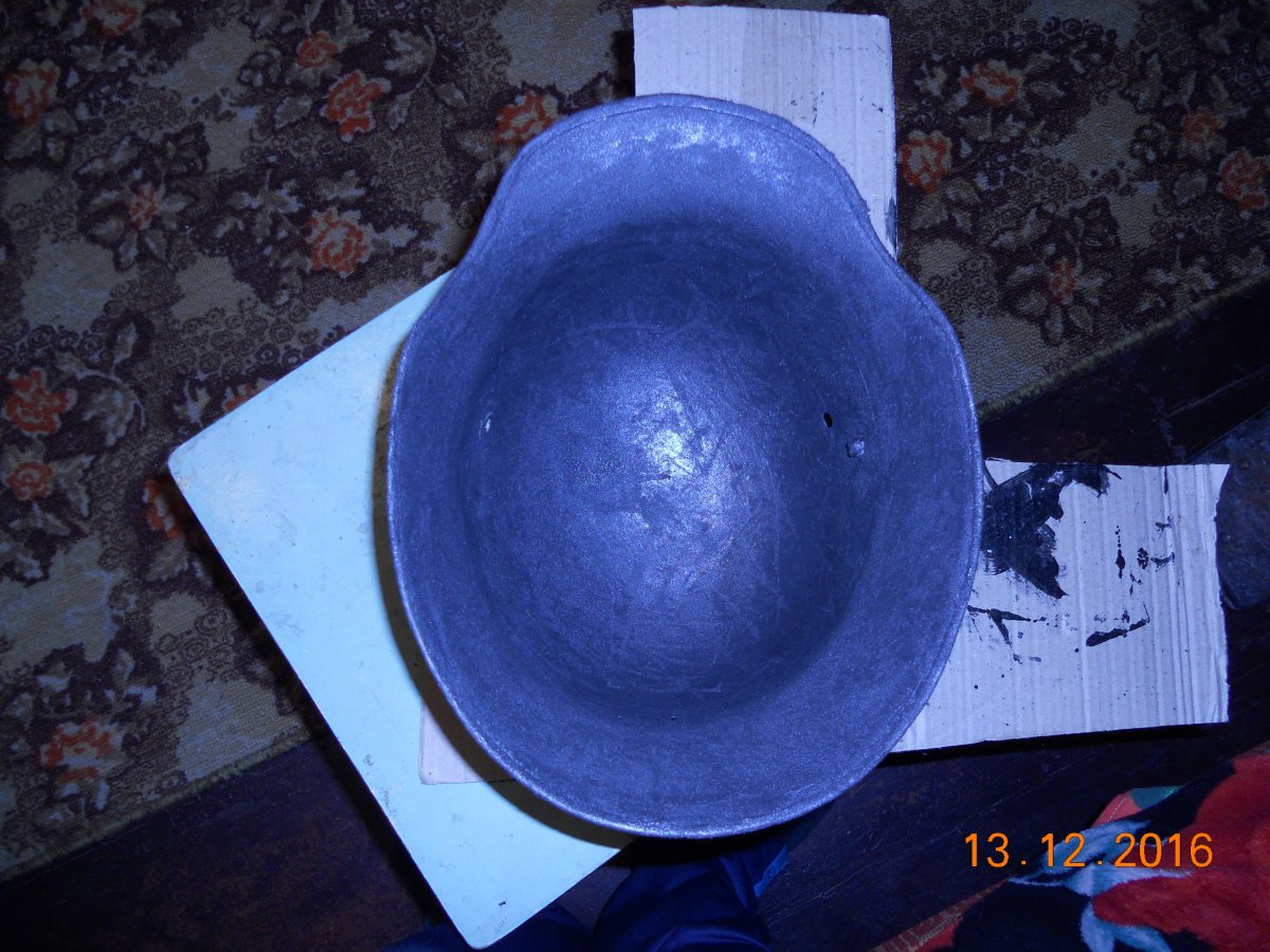

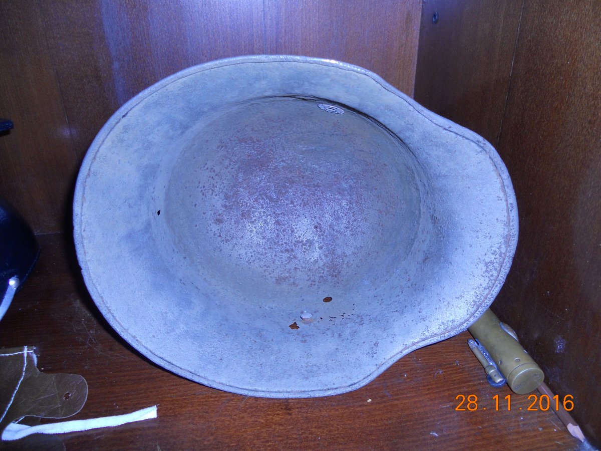

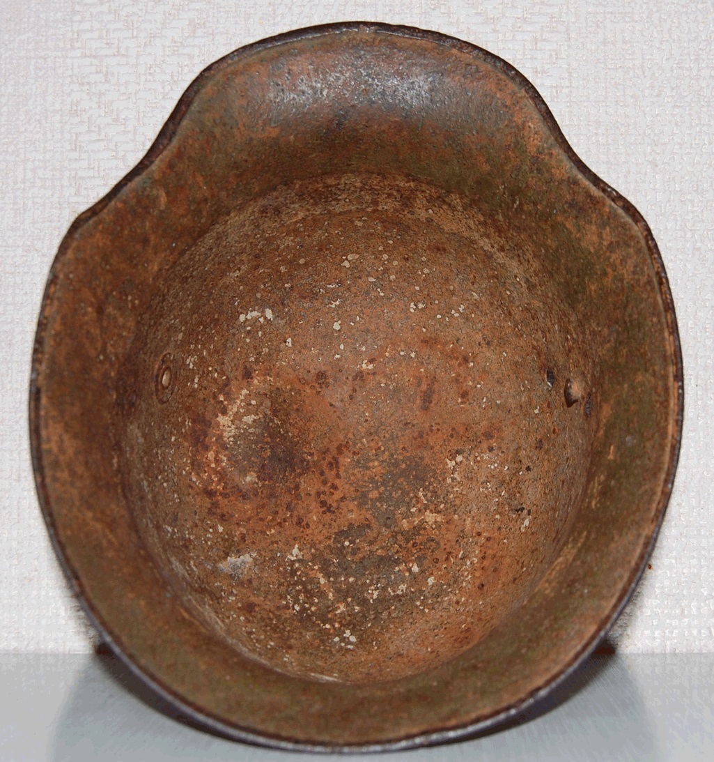

    Работа по брендорферу идет потихоньку :D,очистка рихтовка.потом была еще обработка преобразователем пайка...

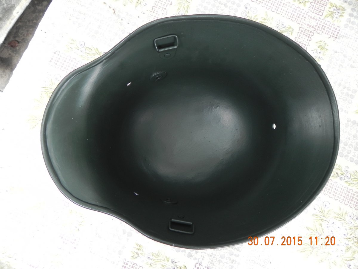

  16. АСИРИС 1984
    13
    15
    3.902
    Белая Церковь
    Свищи я запаял,немного процесса шпаклевки,шпаклевку прислал одноклубник-она на базе полимеров с наполнителем феросплав:oops: не воняет и крепкая шо пипец:eek:-за что ему:beer:,если кому такая надо могу скинуть адрес камрада;)

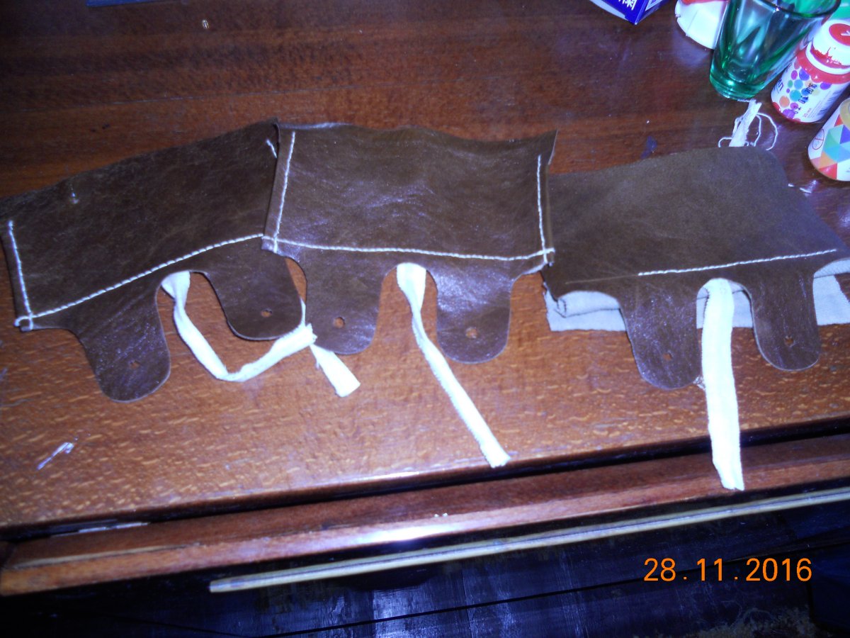

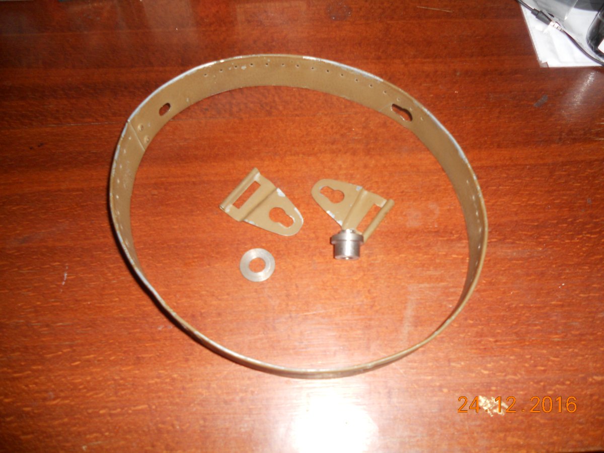

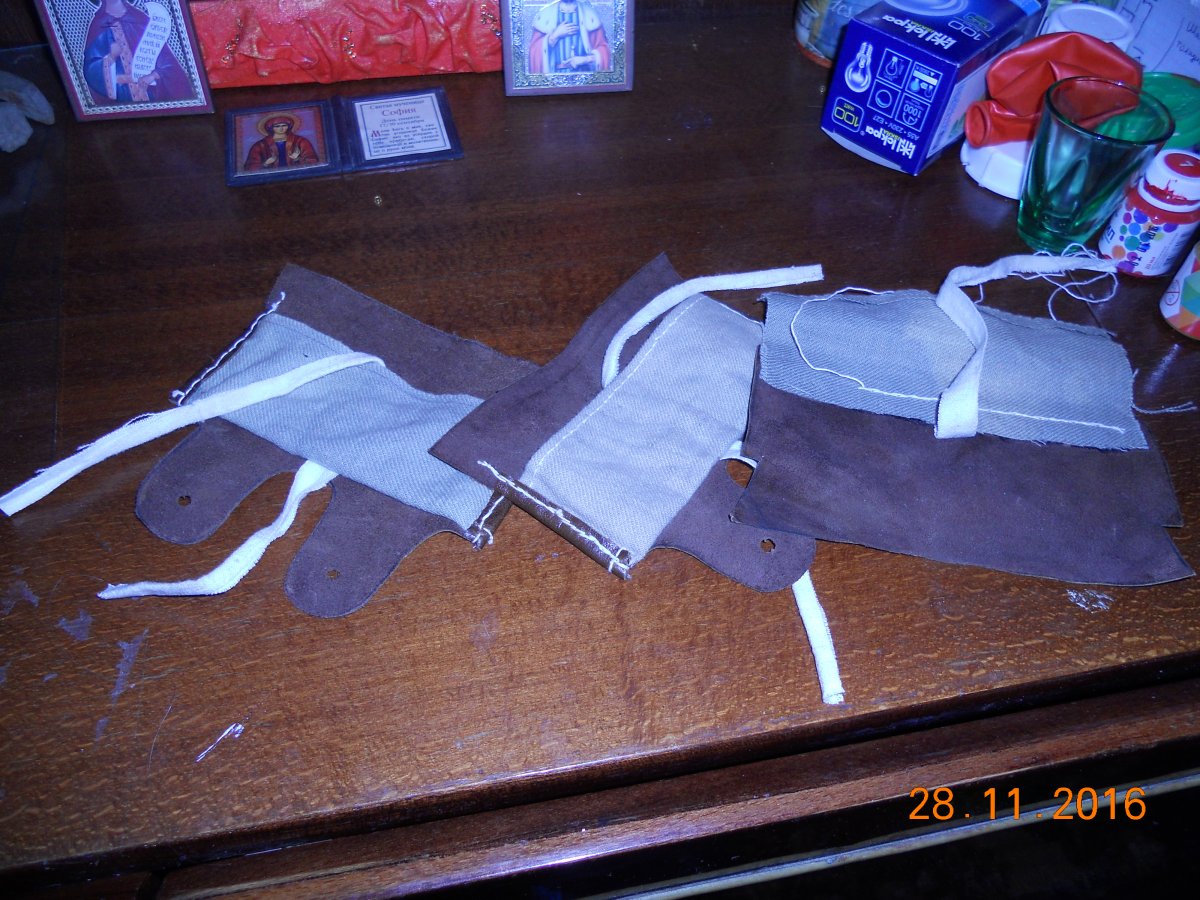

    С фурнитурой на брендорфера помог изготовить за деньги камрад-кстати он один на форуме делает такое под заказ:oops:,ну а лепестки я сам пошил.

    Доброго дня, робота суперова! Підскажіть будь-ласка, в мене рогач був зі скобою ззаду, скоба, як у венгерського шолома м 37, що це за шолом в мене?

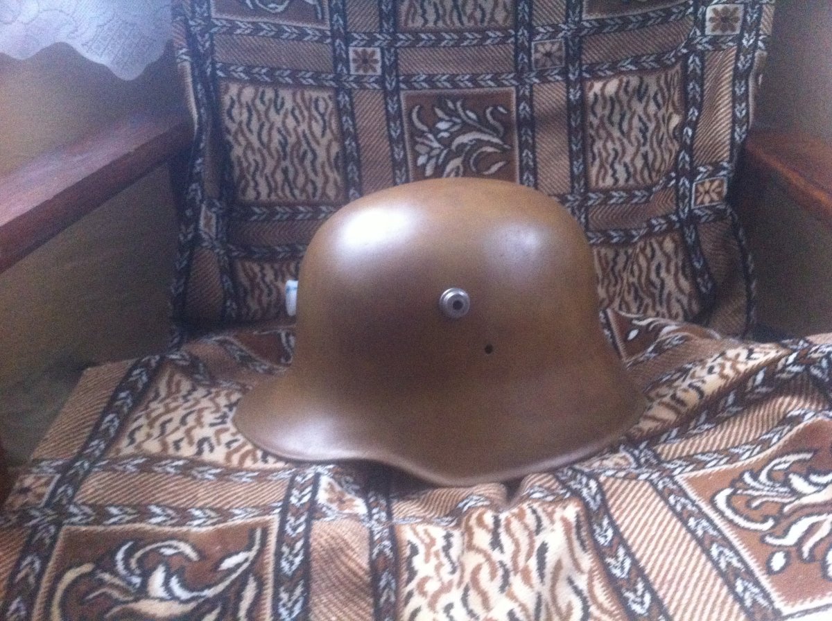

  19. АСИРИС 1984
    13
    15
    3.902
    Белая Церковь

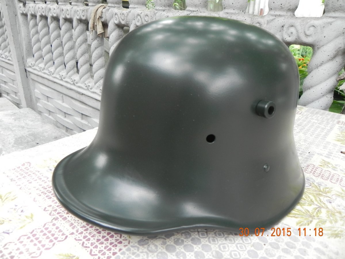

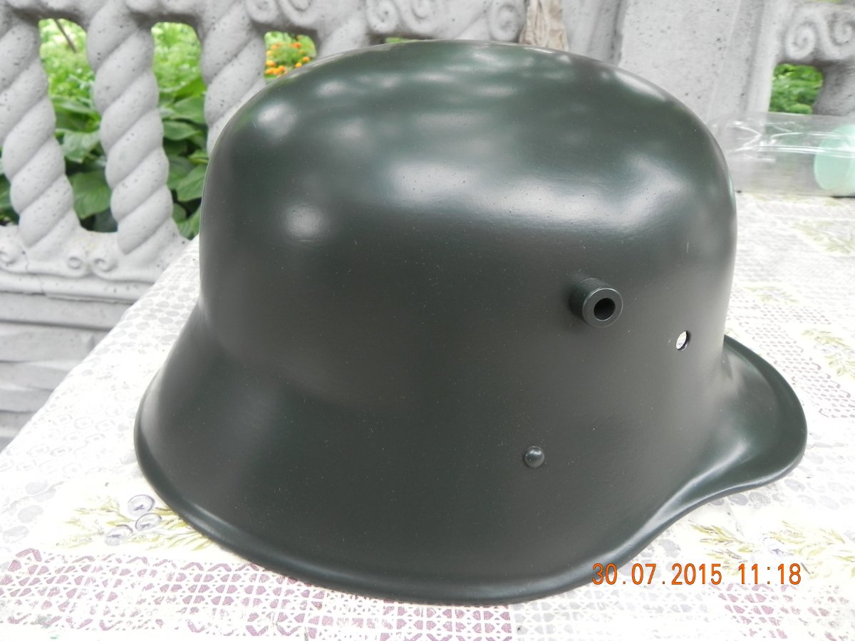

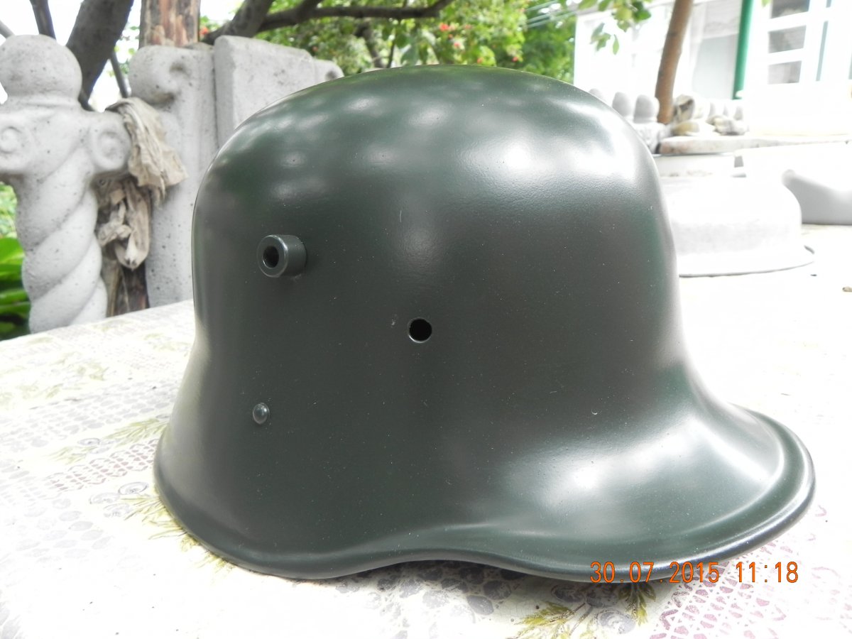

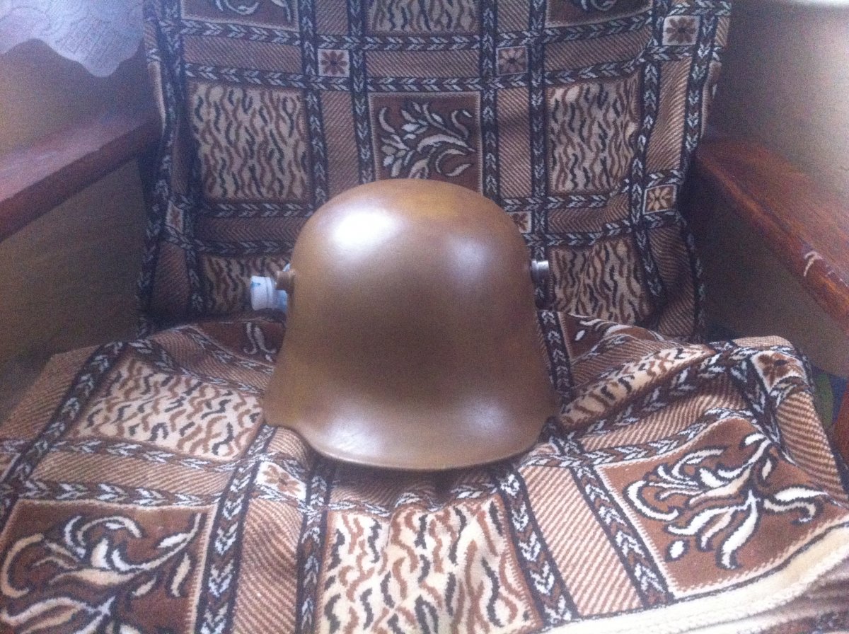

    Ну и этап моего рукоблудства насчет цвета австрияка,в принципе я остался доволен конечным результатом в плане цвета,проявочно промежуточный этап-дальше опять наждачку в руки:(

    Фото надо,сами венгры после распада Австро-венгерской империи рогачей не производили,а делали "тюнинг"тем шлемам что у них остались после распада.

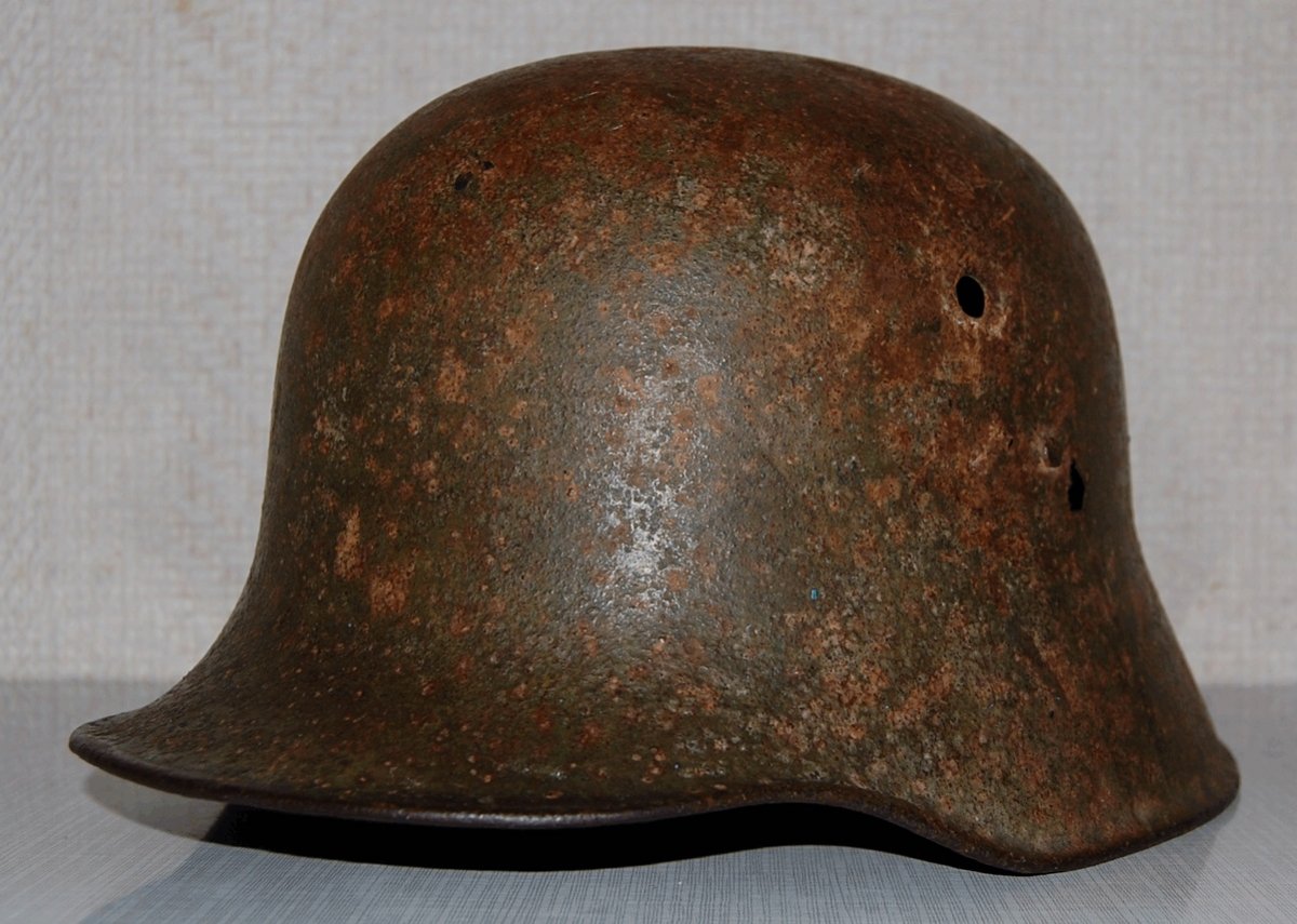

    Ось такий шолом попався, вибачаюсь за якість фото!

    Это м 17 Австро-Венгрия.Собственно цвет и подшлем соотвецивенно должен быть как у австрияка м17:),тут в теме есть инфа,да и в сети предостаточно.

    Камрад внимательно читаем мои посты-Ваш шлем м 17 Австро венгрии,переделали Венгры для своих нужд(тобиш присабачили скобу и скорее всего перекрасили)после первой мировой.https://www.google.com.ua/url?sa=t&...%D0%B8&usg=AFQjCNE801gLzgMDFBLW-71WGq3Ci2zHaw

    Вот таким ваш шлем был изначально,и на нем не было скобы.
