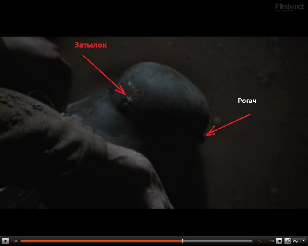

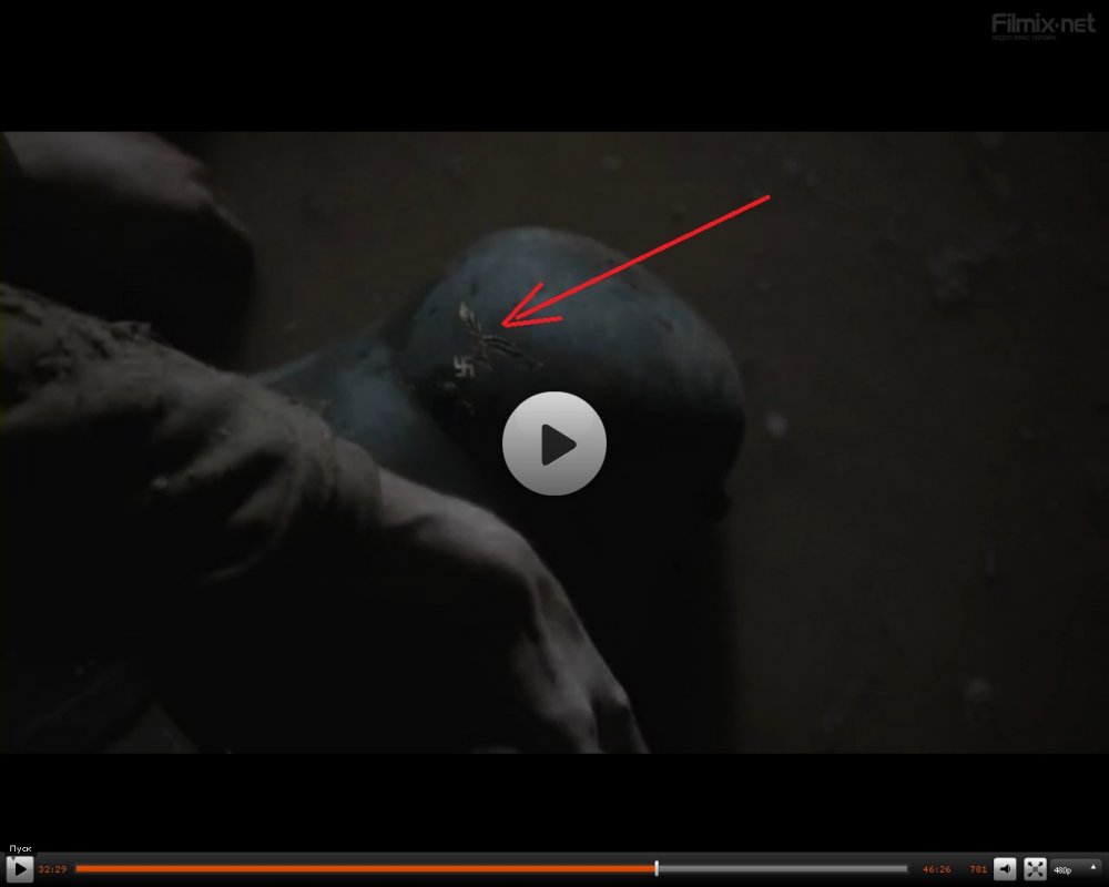

    Вопрос наверно будет смешной,но начал смотреть сериал
    Манхэттен / Manhattan (Сериал 2014).Так там один учёный воевал в первую мировую и у него всплывают типа воспоминания о той войне и показывают солдата немецкого вот в такой каске рогача с деколью на затылке.Впервые такое вижу.Это что,прикол америкосов?Забыли куда лепить её или такое было?
    Если хотите сами гляньте,(4 серия с 32:28 минуты )
    Александр Лемешко та Gromoff подобається це.

    очередной пиндосовский глум или косяк .... вспомни фильмы 80х годов в которых они пытались воссоздать форму солдат СССР:smile_10:
    руслан100 та Докуч подобається це.

    Красавы.Это настолько лень зайти в интернет и посмотреть каски с декалями.:smile_1: И разве в первую мировую свастика и орлик на ней были?)
    Спасибо за ответ и раз это прокол тех,кто снимал,то дальше засорять тему не буду

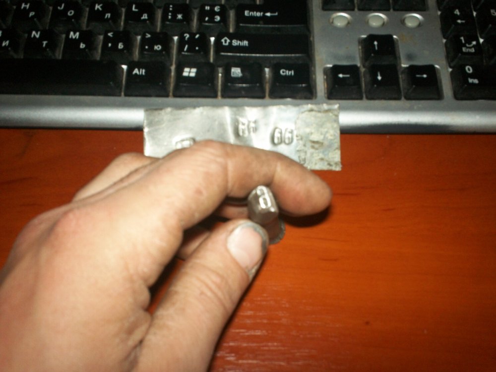

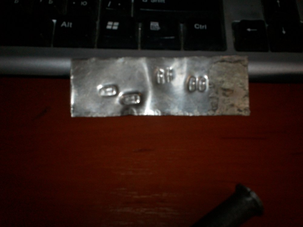

    Приветствую Уважаемые! Хотел спросить по коже для подшлемника. Такая как на фото подойдет(светлая)? И еще вопрос по клейму на обруче подшлемника. Такое клеймо пойдет? Высота шрифта 7 мм. Заранее спасибо!

    Янки, конечно, молодцы, бесспорно, однако исторического материала у них в разы больше чем у нас, т.к. французы воюют за честь, англичане- за славу, а америкосы- за сувениры. Всем известна фотография шлема с тремя декалями Вермахта (у Радовича, по моему), две по бокам, третья на лбу, не однократно приводились фото шлемов СС с рунами по обеим сторонам, и учитывая, что дефицита в таких картинках не было, вполне может присутствовать декаль на затылке. Янки могут наплужить с сюжетом, как в Ярости или Бесславных ублюдках, но в остальном они не плохи в последнее время. А на счёт дебилов- посмотрите на каски в немецком фильме Сталинград, что на немецкие, что на советские.

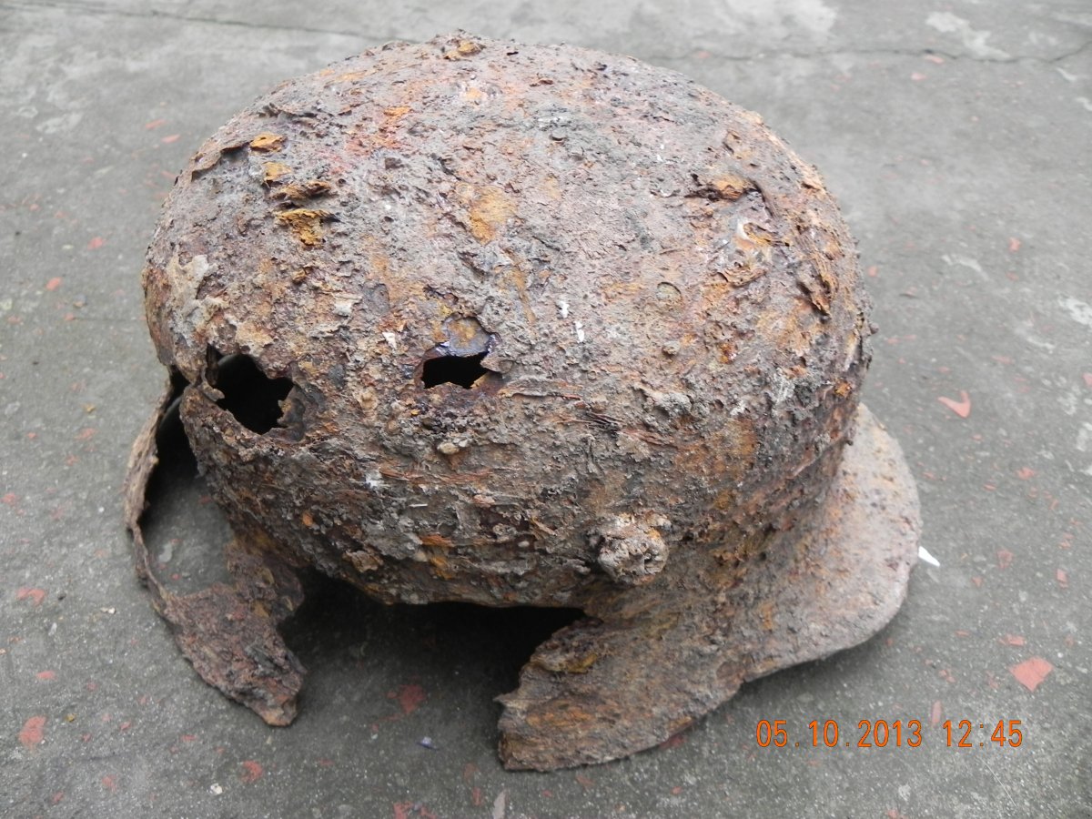

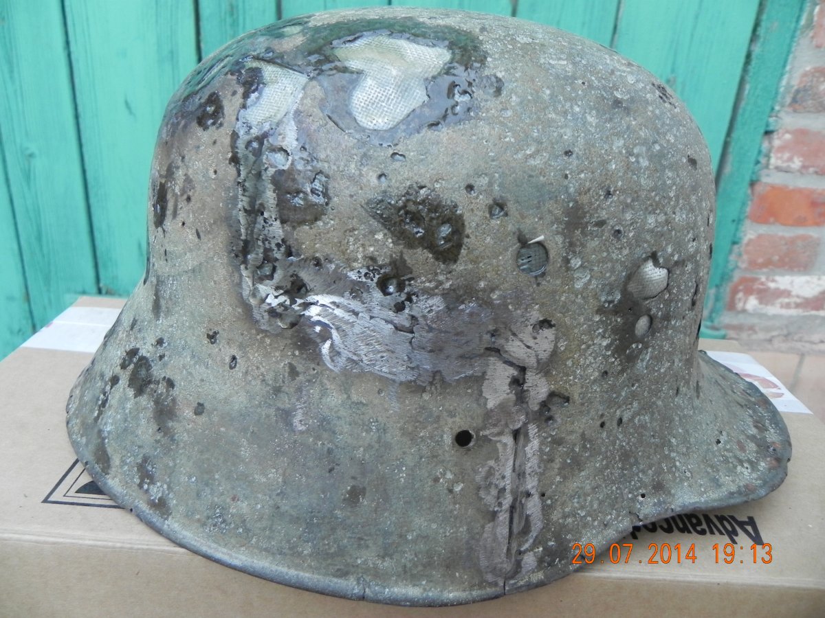

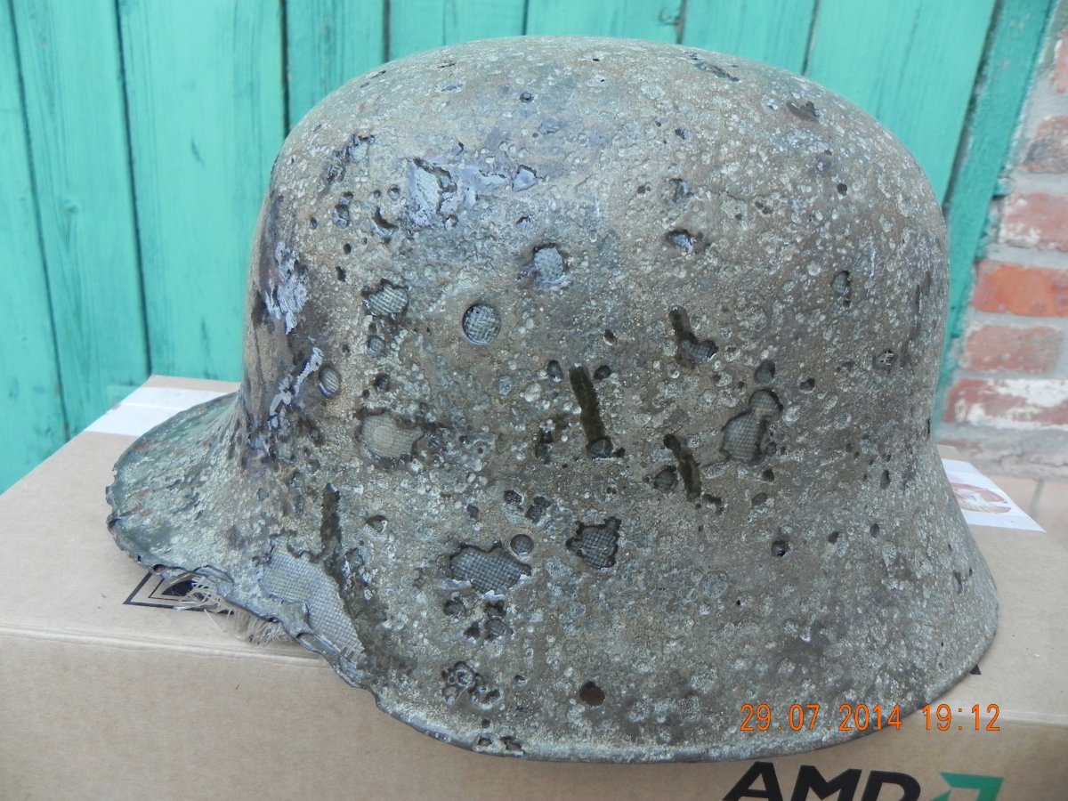

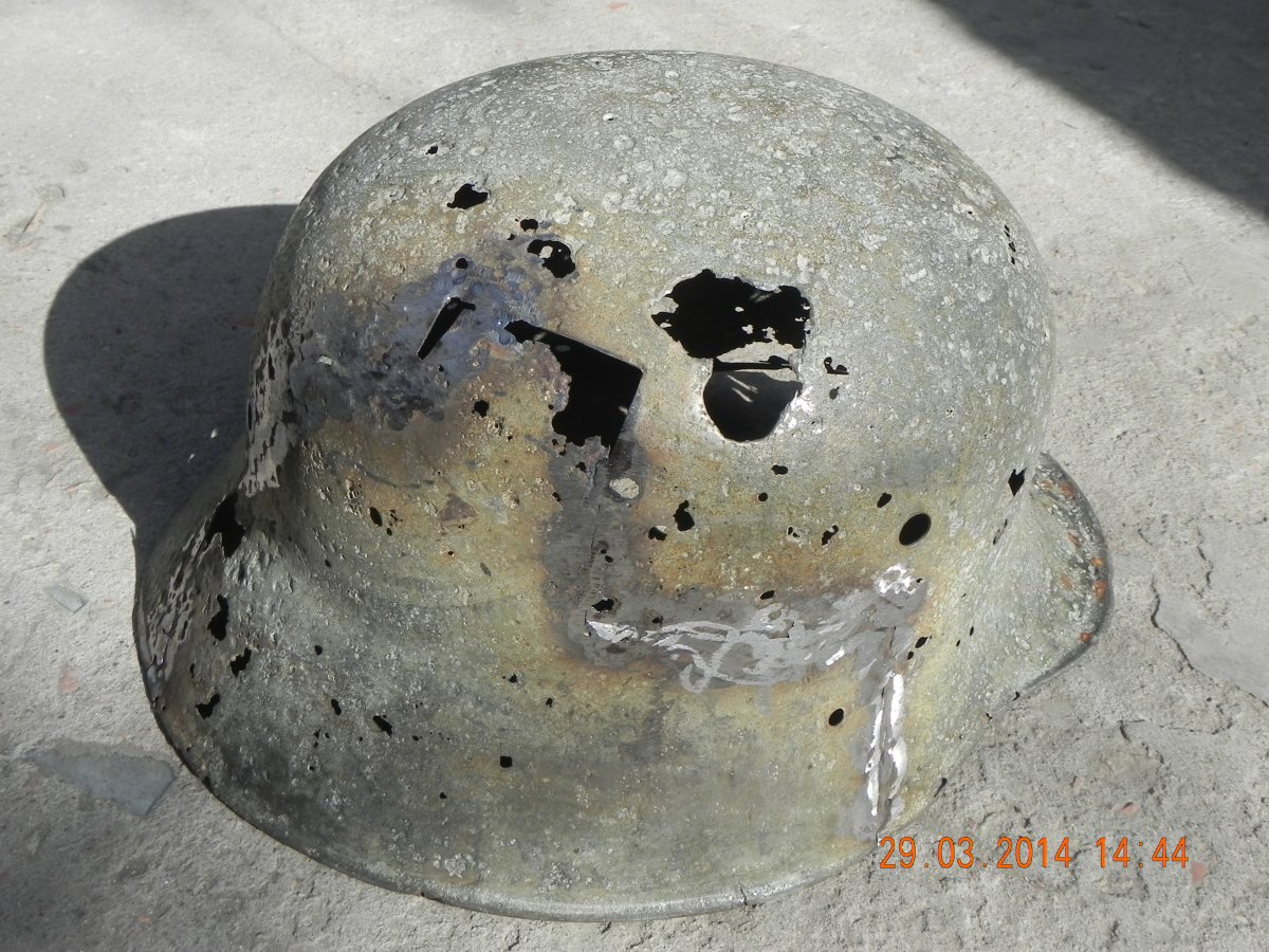

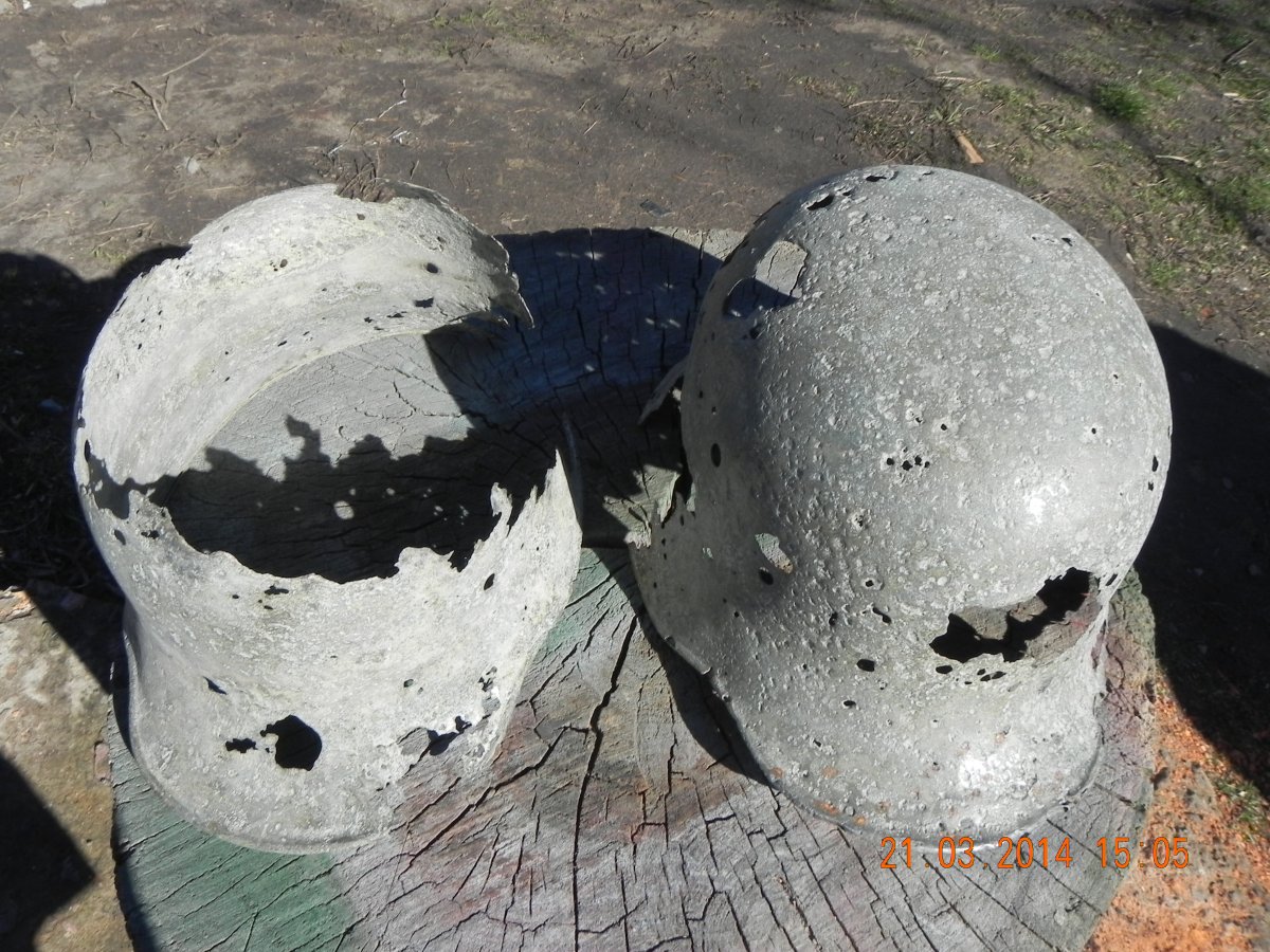

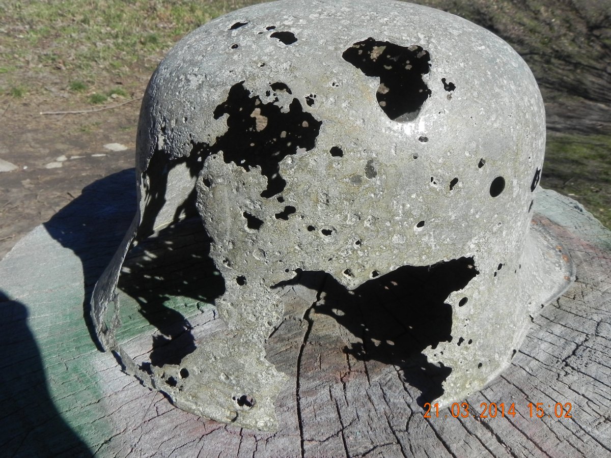

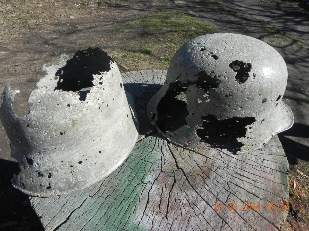

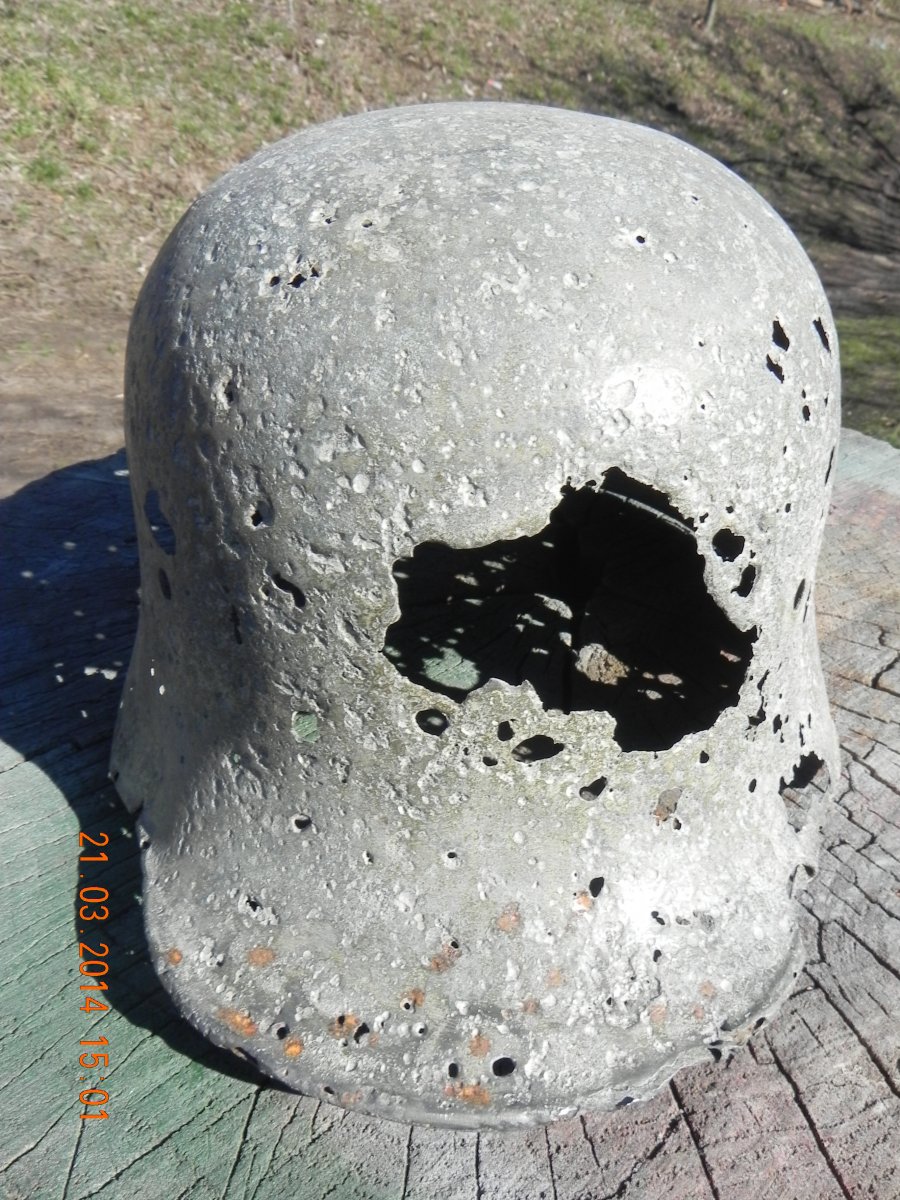

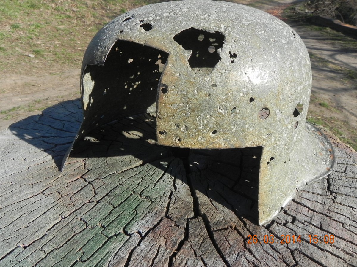

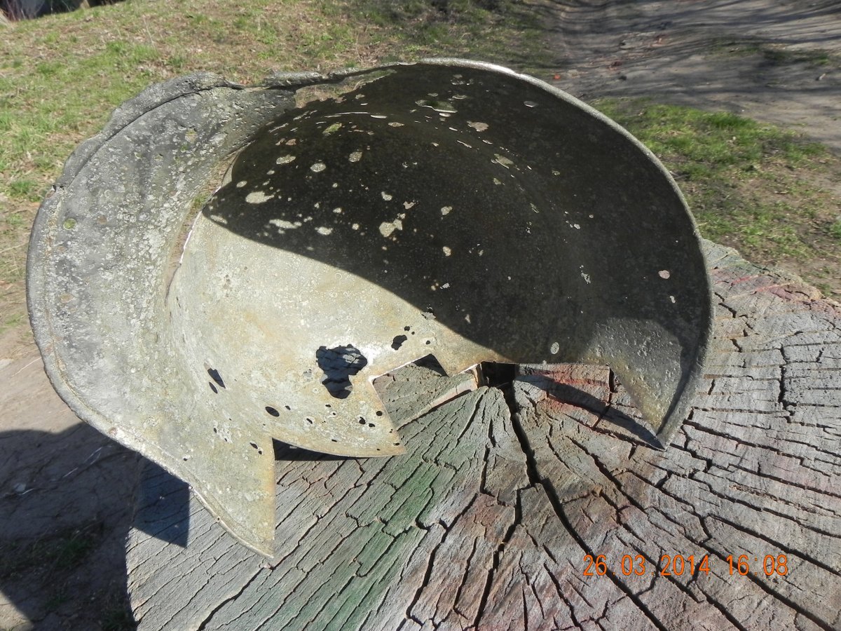

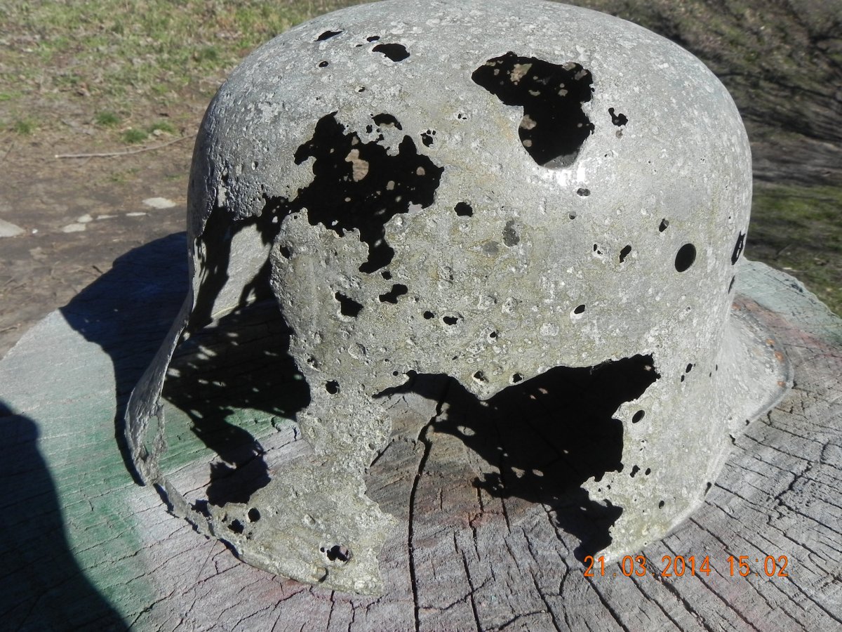

    Вот, с позволения автора темы, решил я выставиться на суд камрадов.
    Попала и ко мне парочка подобных М17. Из одной песочницы, как я думаю с теми, с которых и началась тема эта:
    Брал пару с разносторонними повреждениями из расчёта того, чтобы из двух один сделать. Но подумав, и послушав умный совет опять же автора этой темы, решил делать каждый шлем отдельно.

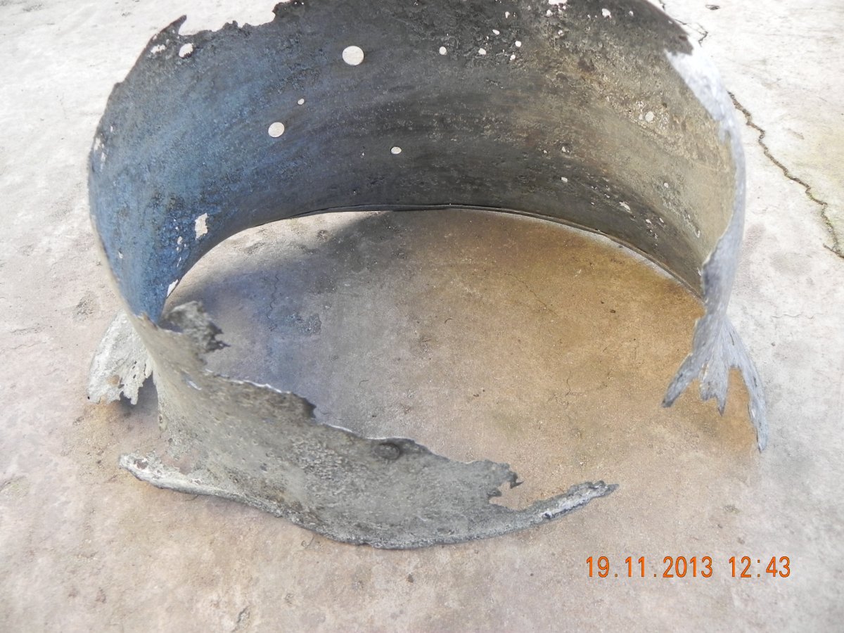

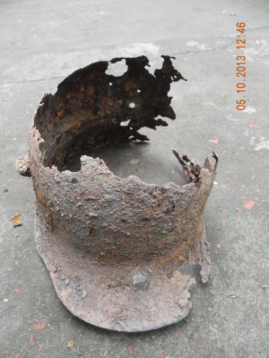

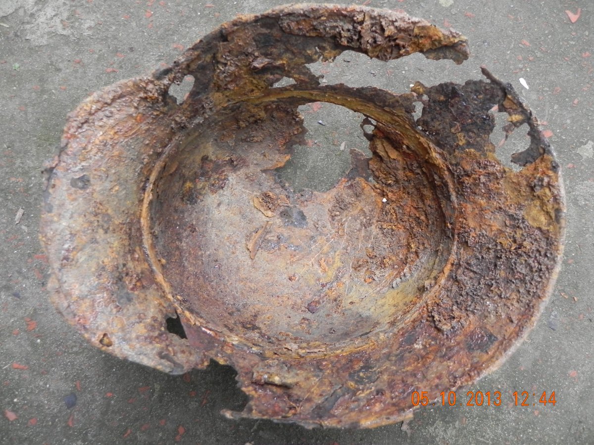

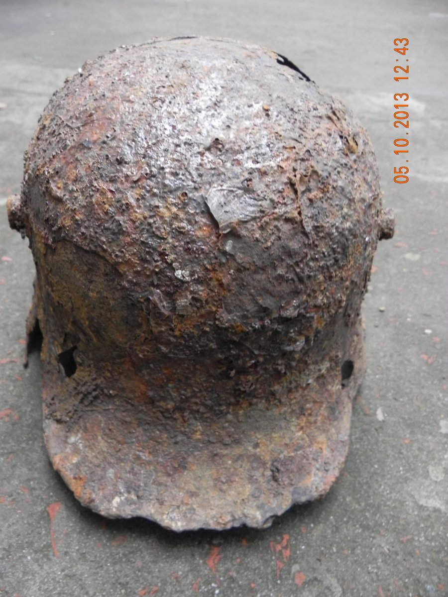

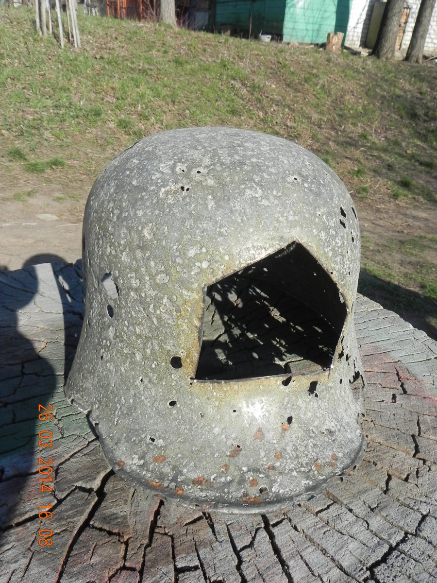

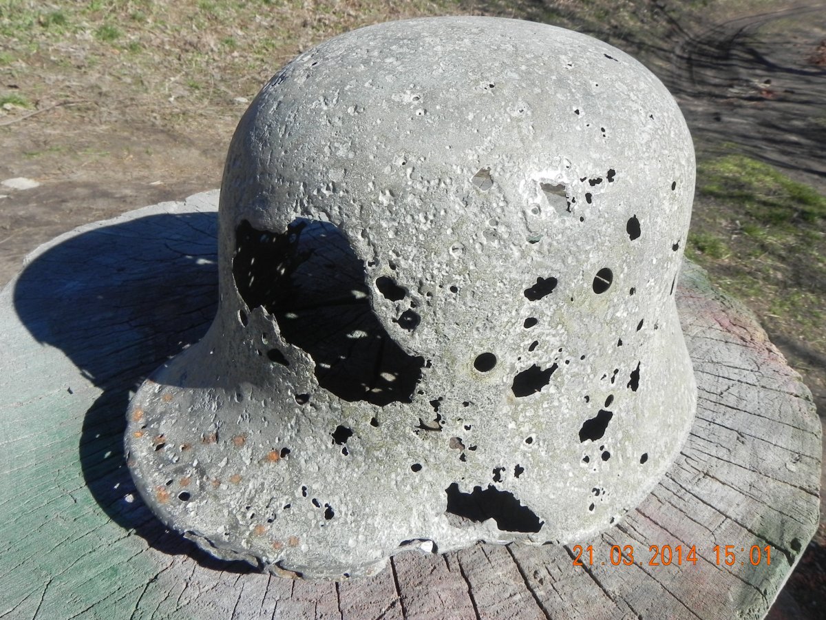

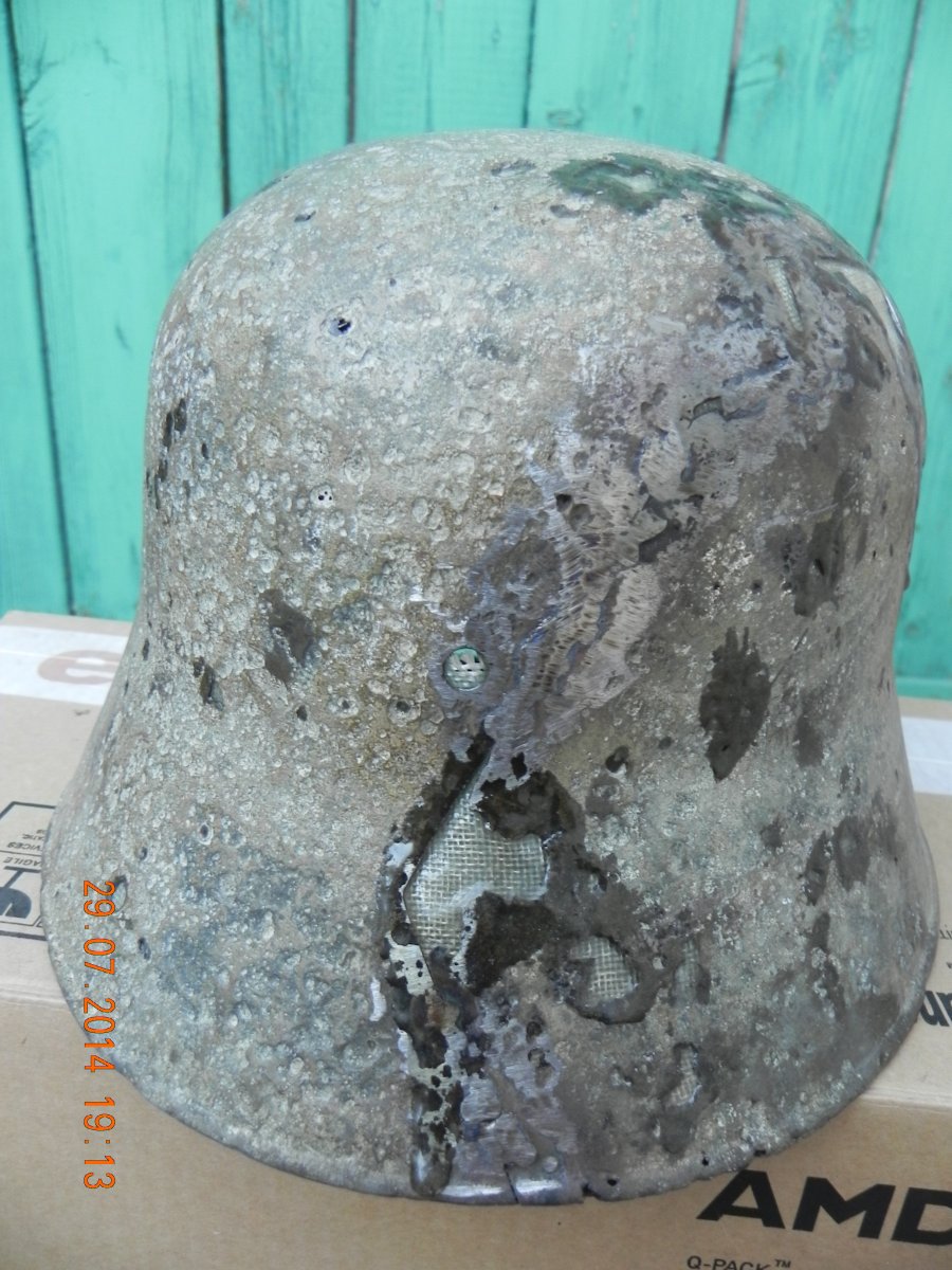

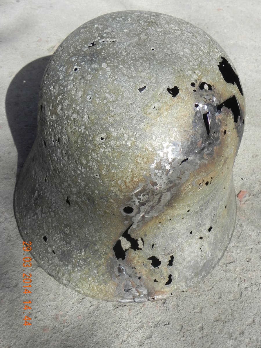

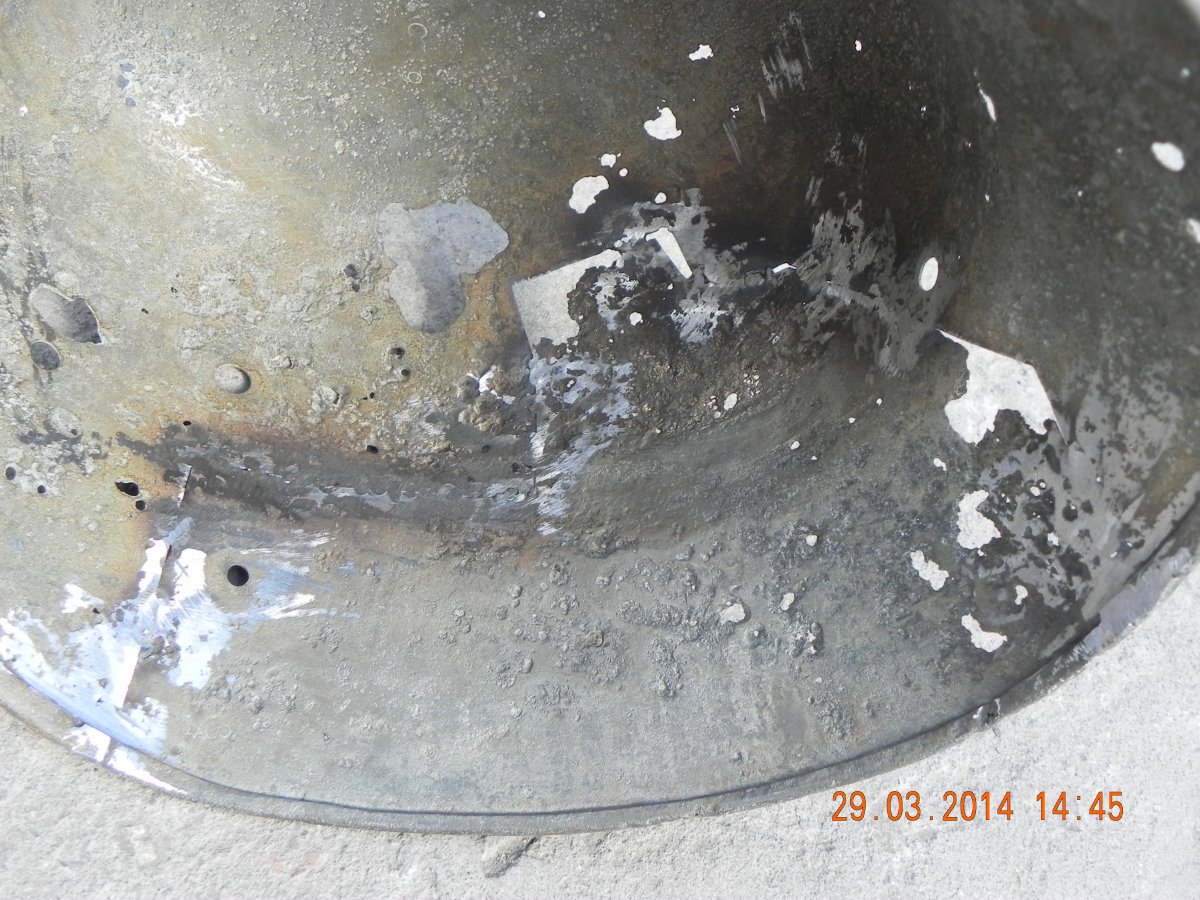

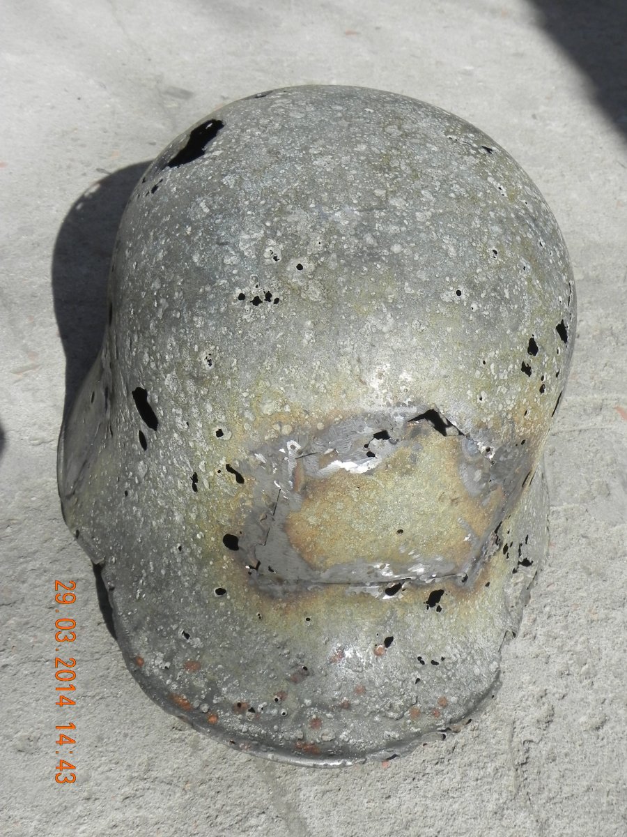

    Начал с №1.
    Покислотил в лимонке(вопрос о сохранении краски не стоял, поэтому кислотил в жёстком режиме). Кислочение чередовал с механической чисткой. В процессе появились дополнительные потери на сфере шлема. Но этого и добивался, чтоб остался только живой металл. По окончанию обработал преобразователем ржавчины.
    Рожки с серьги подбородочника скрепя сердце удалил. Понял, что с ними не получится толком вывести сферу- мешать будут.

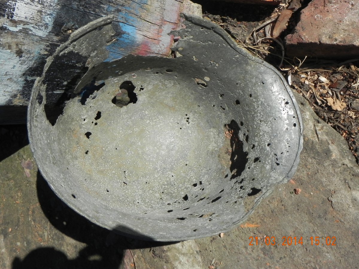

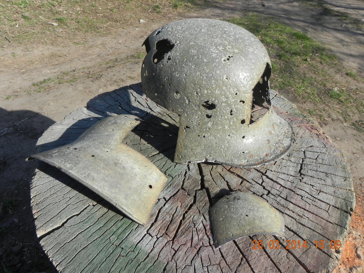

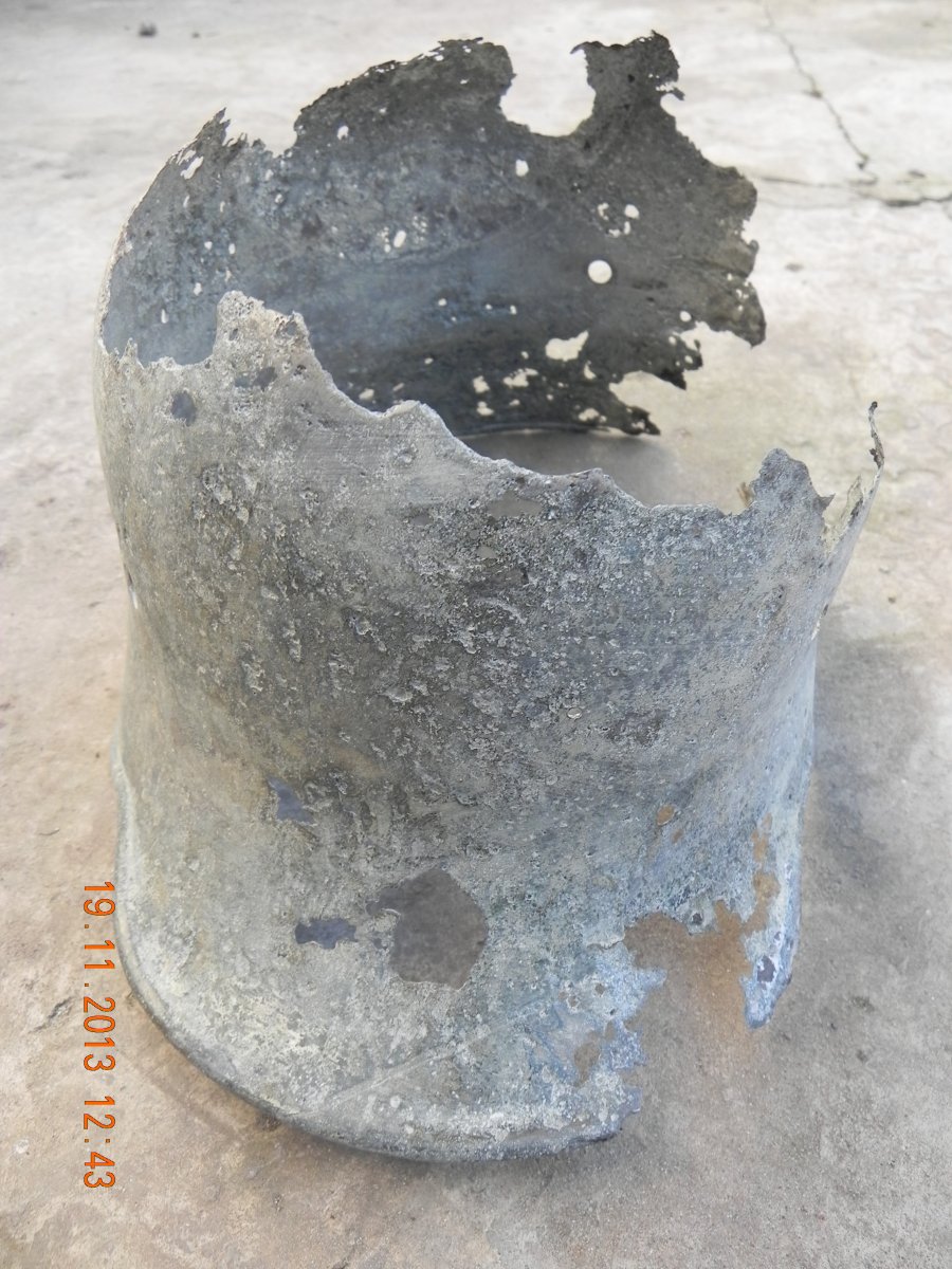

    Был ещё небольшой довесок. Часть такого же М17.
    Подверг его тоже кислочению и чистке
    По задумке- пойдёт донором на латки.

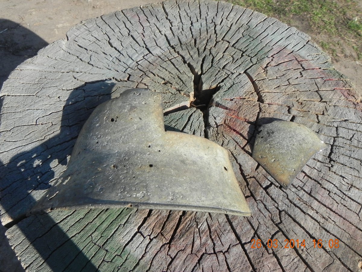

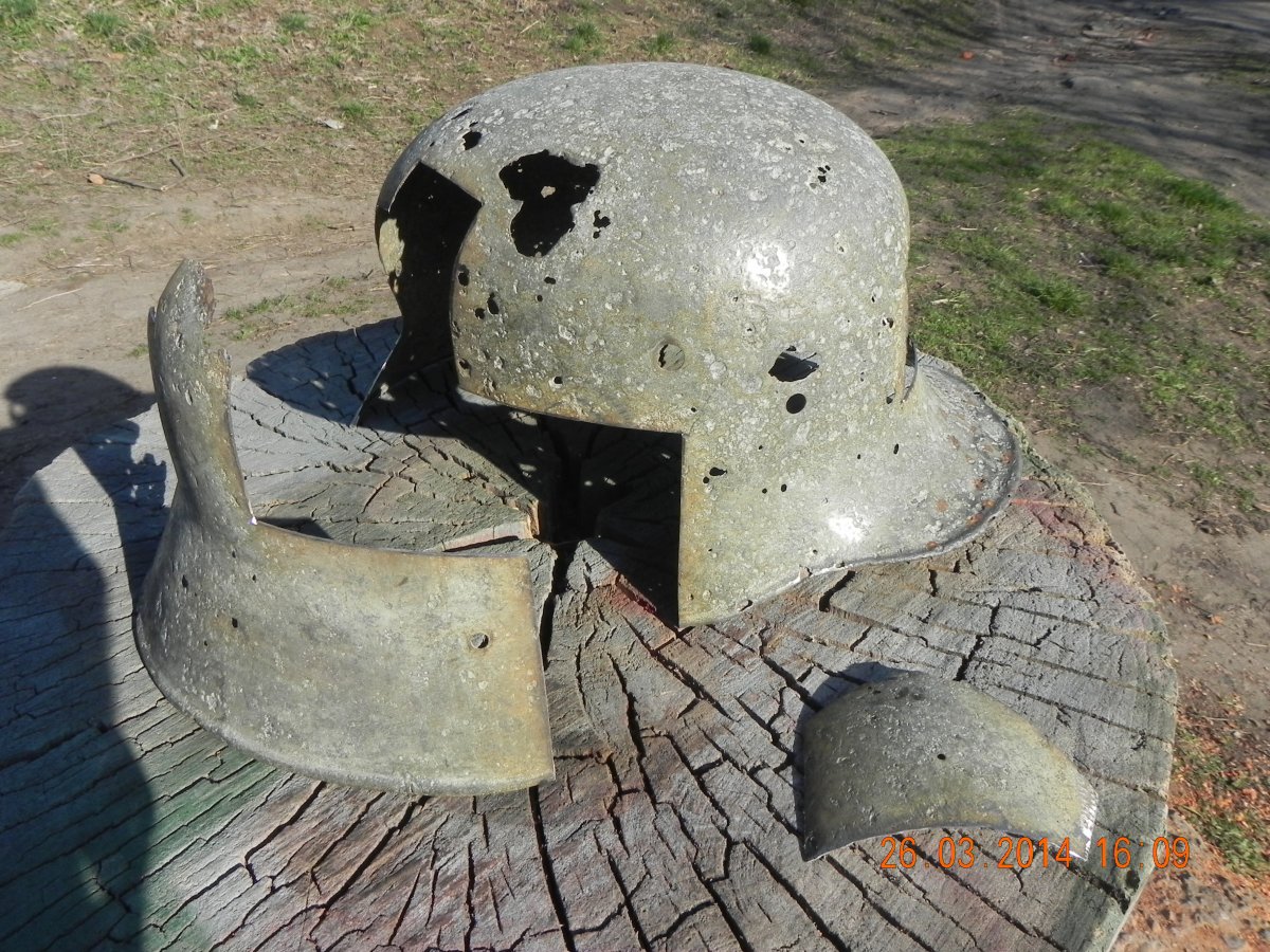

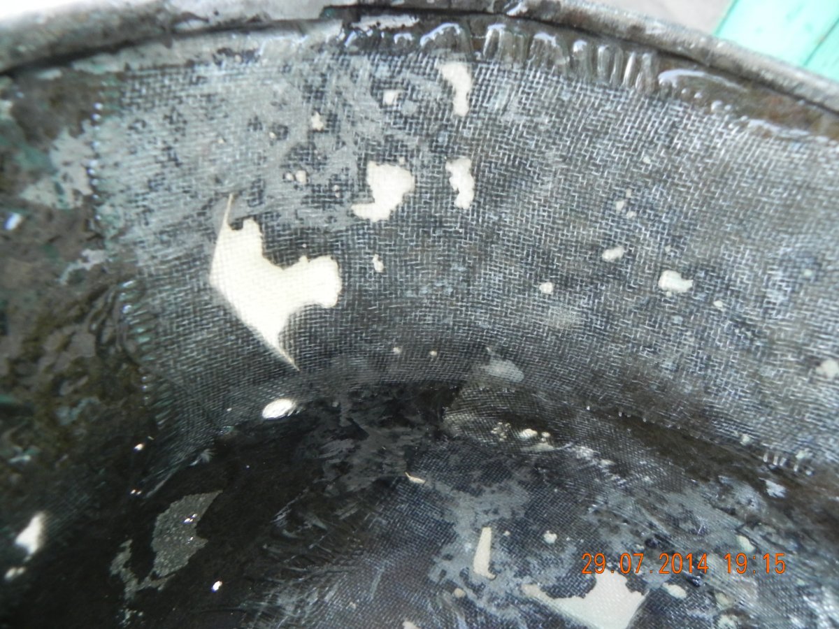

    Затем начал резать пазлы:
  24. Sasha Zloy
    Sasha Zloy Stabsfeldwebel
    689
    Харьковская область

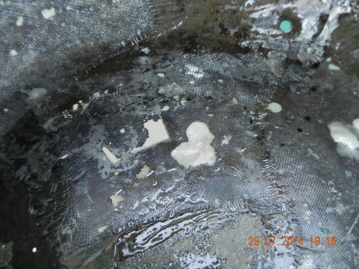

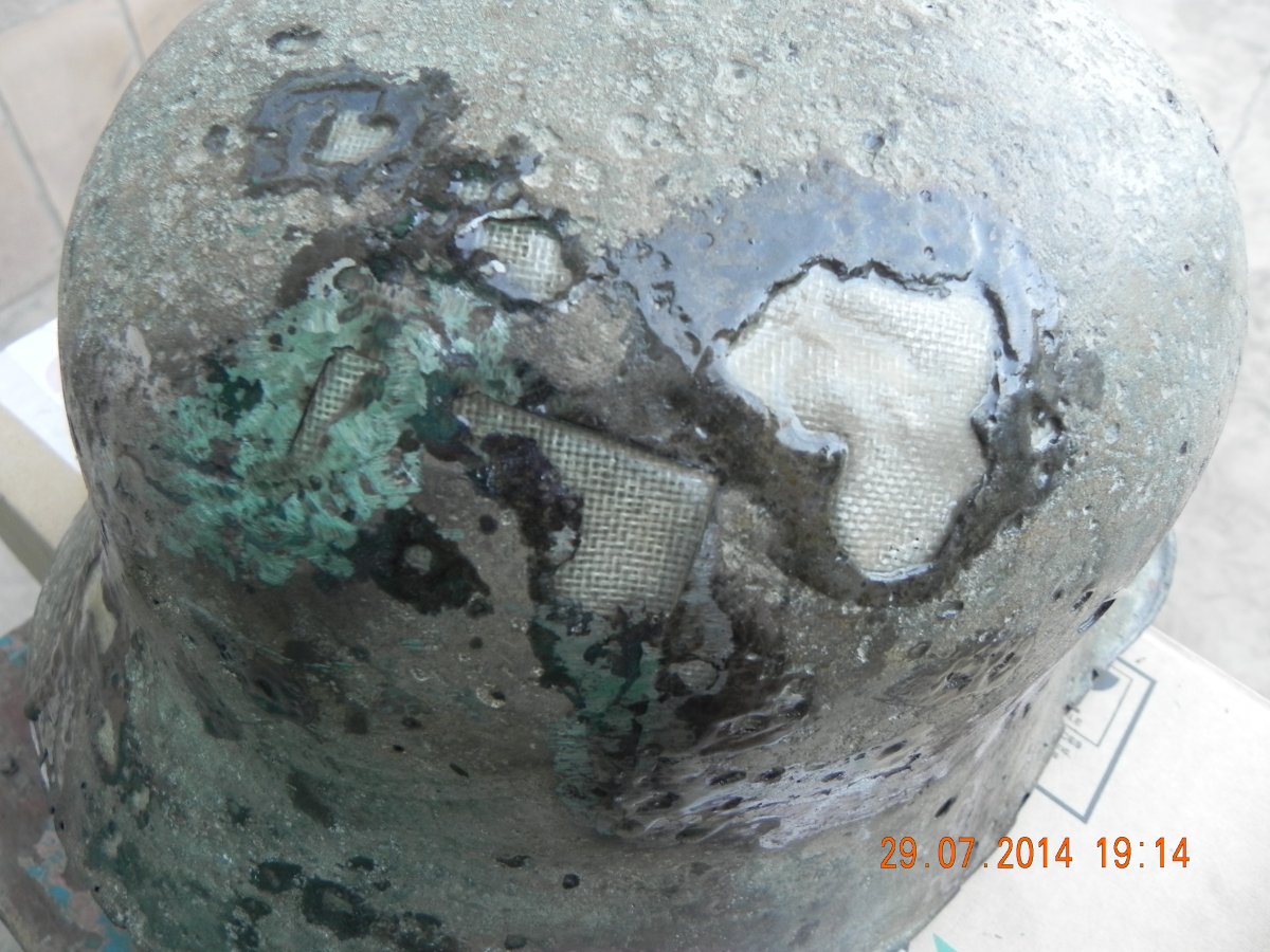

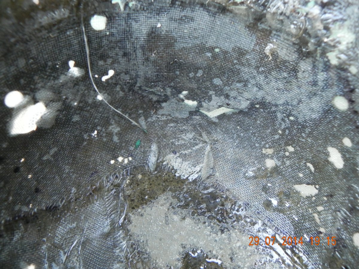

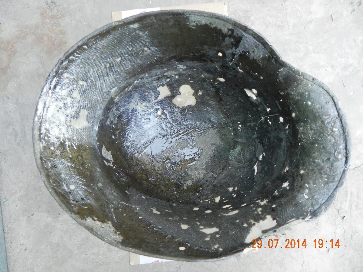

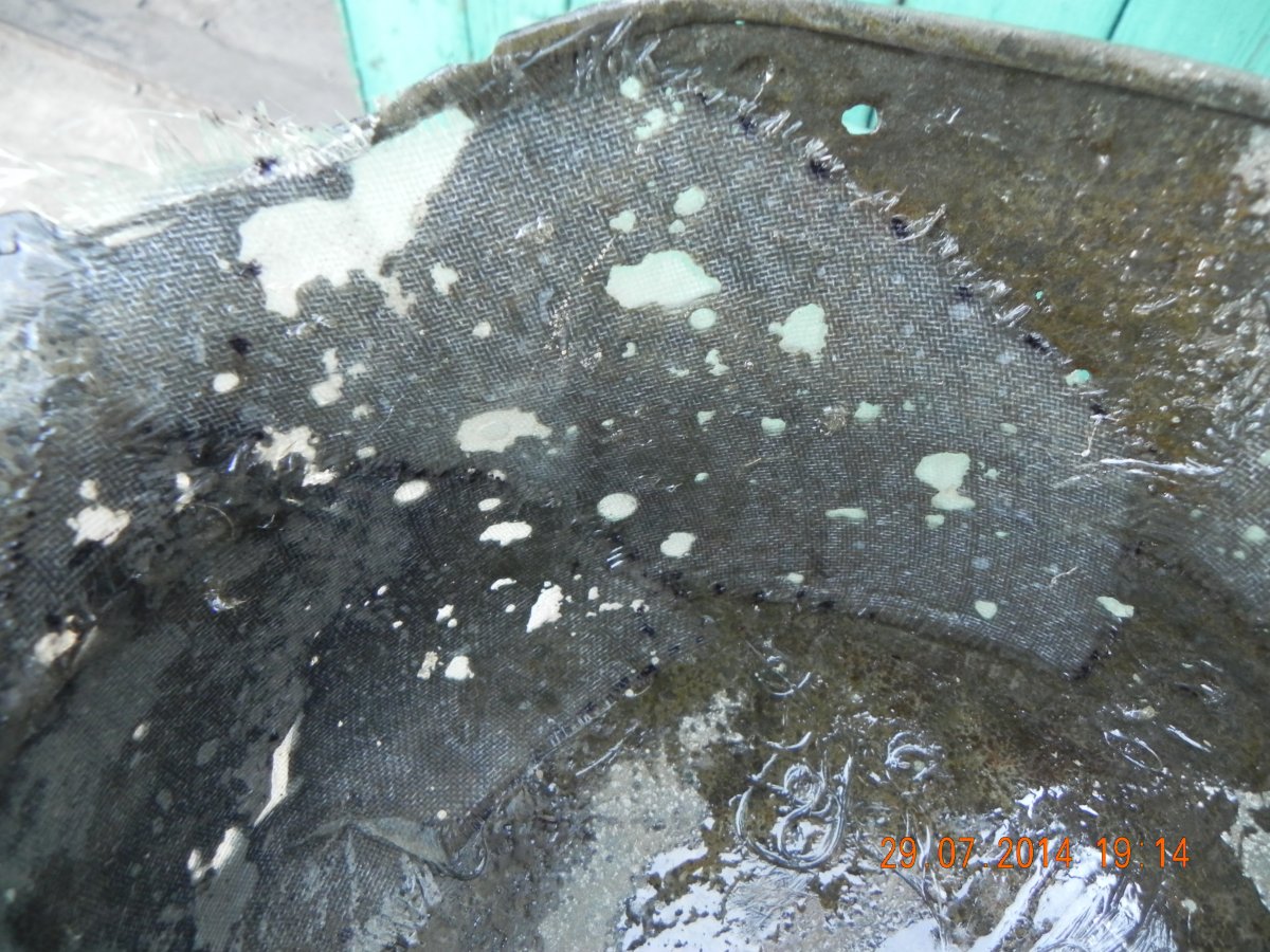

    Сварочные работы по соединению пазлов:
    Что не сделала сварка, то доделывали стеклоткань с эпоксидкой:
    По высыхании затёр наждачкой излишки стеклоткани и смолы.
    evgeny***, Waffenschmiede, АСИРИС 1984 та 6 іншим подобається це.

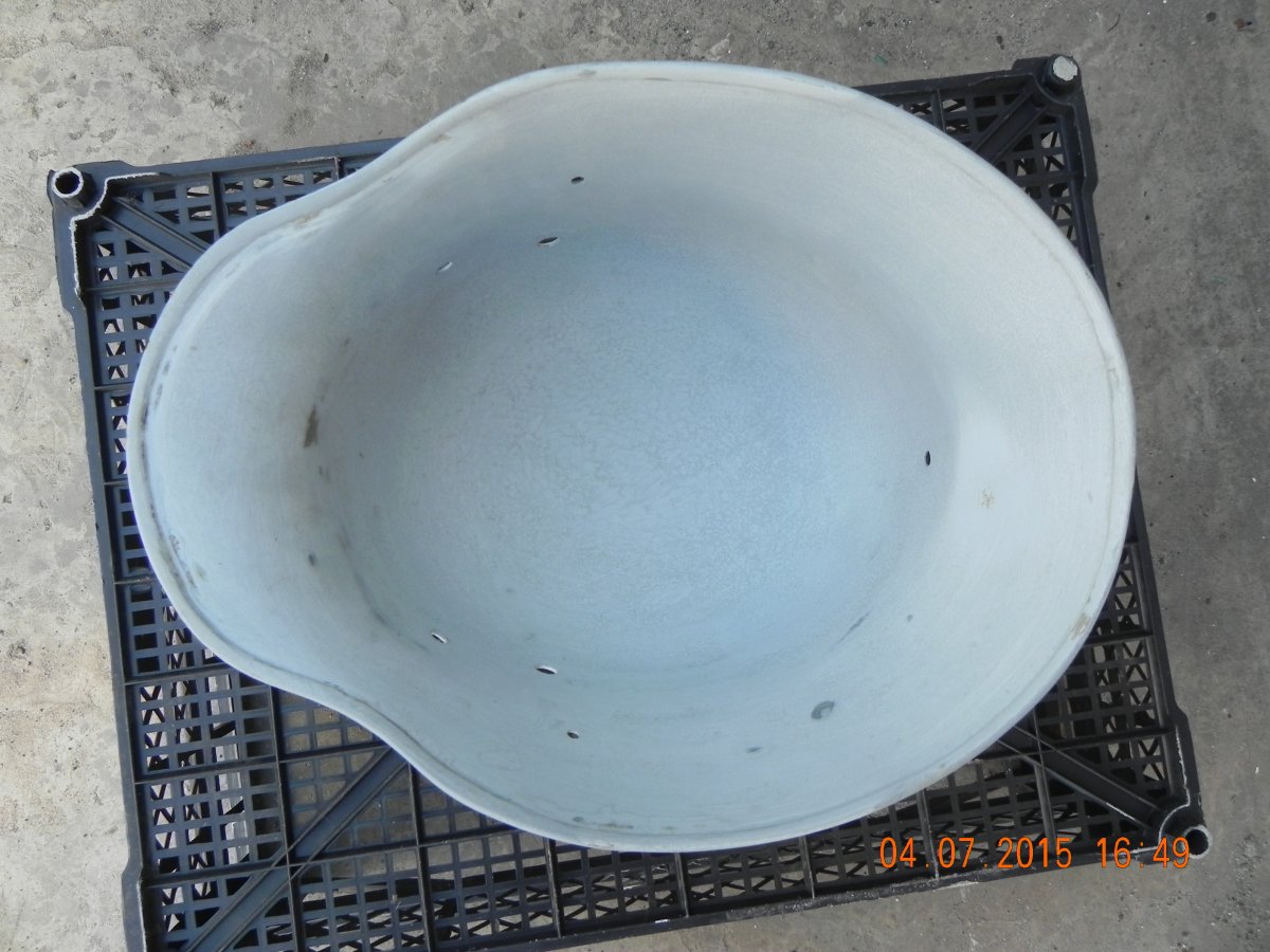

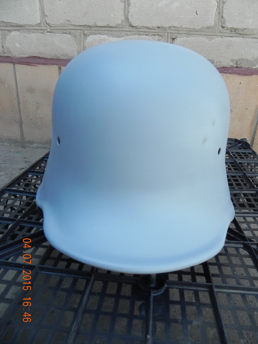

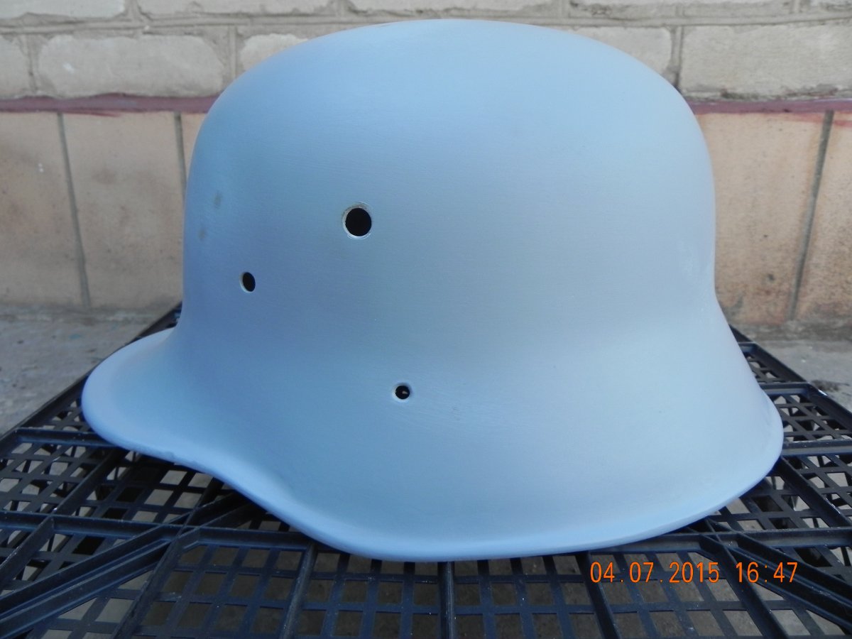

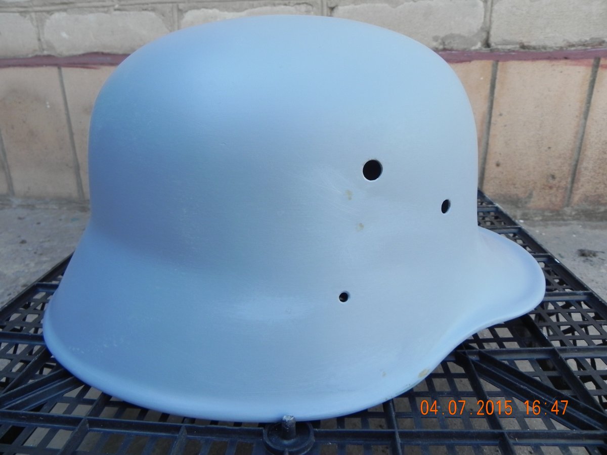

    Затем шпаклёвочные работы.
    Шпаклевал сперва шпаклей со стекловолокном, чтоб заполнить все неровности, затирание наждачкой, затем шпаклей с аллюминиевой пудрой чтобы выровнять, снова затирание. Выведение всех контуров, характерных рогачику. На финал задул всё грунт-шпаклёвкой. Опять же затёр. Проявленные по финалу небольшие каверны заполнил нитрошпаклёвкой.
    Промежуточные этапы шпаклевания не запечатлел- провтыкал что-то.

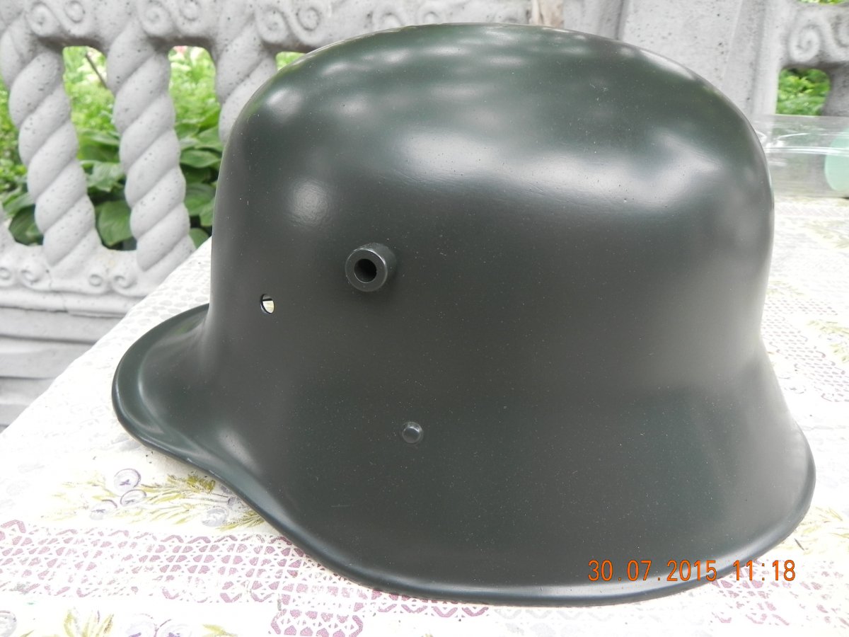

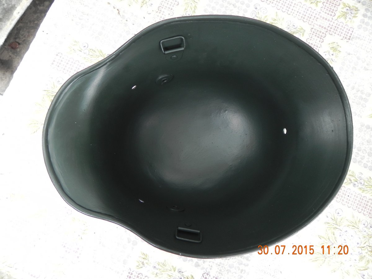

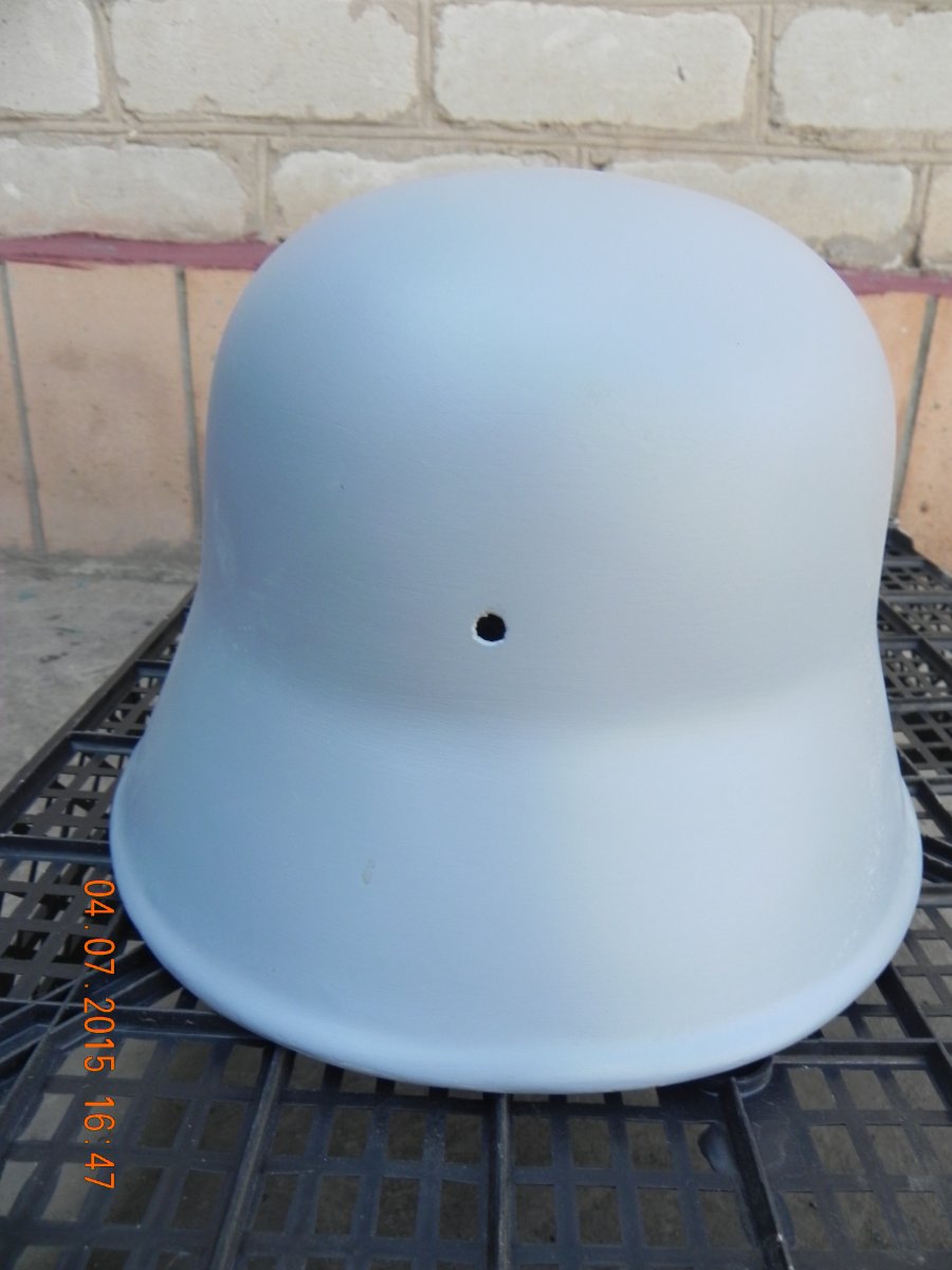

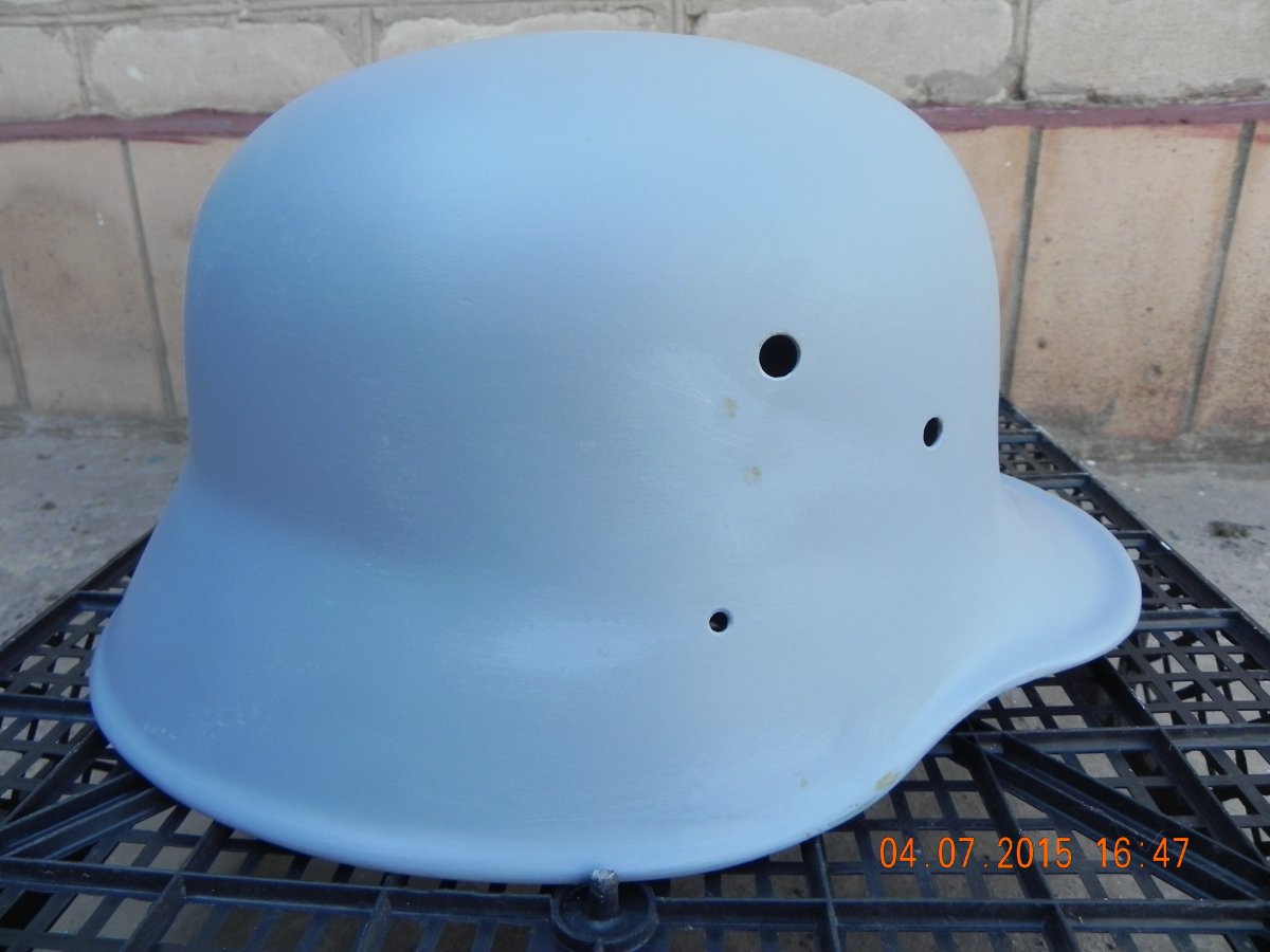

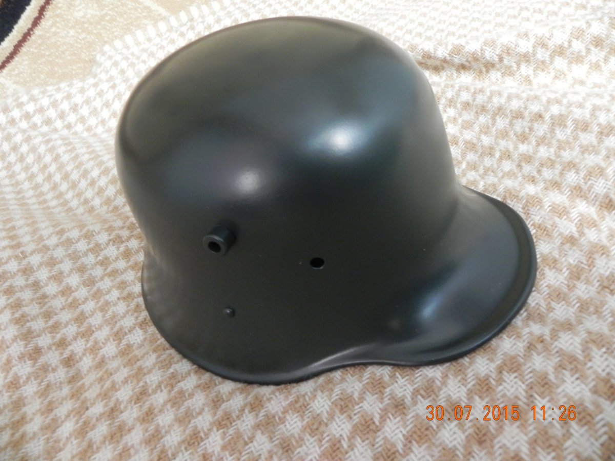

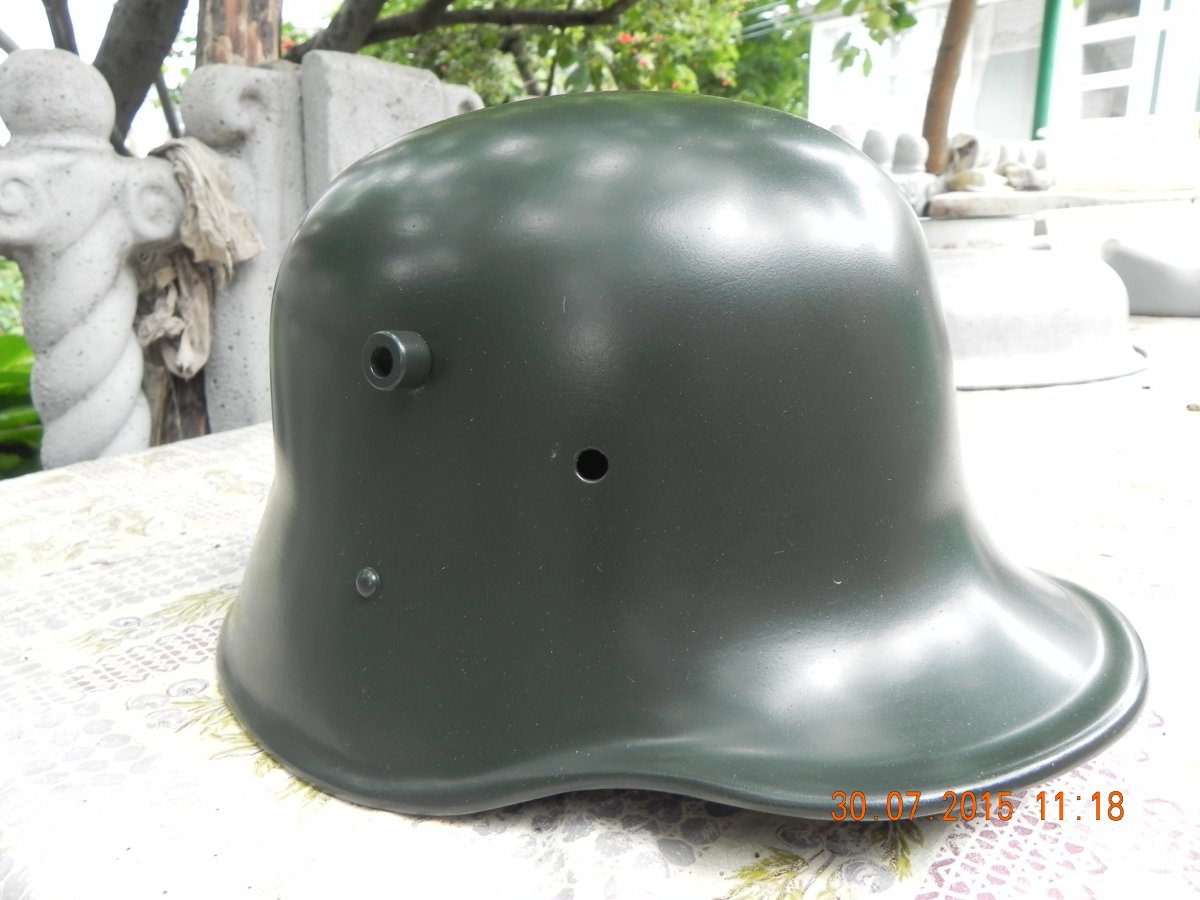

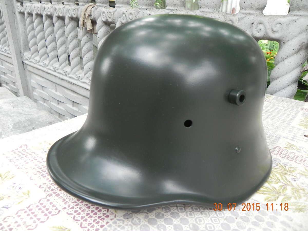

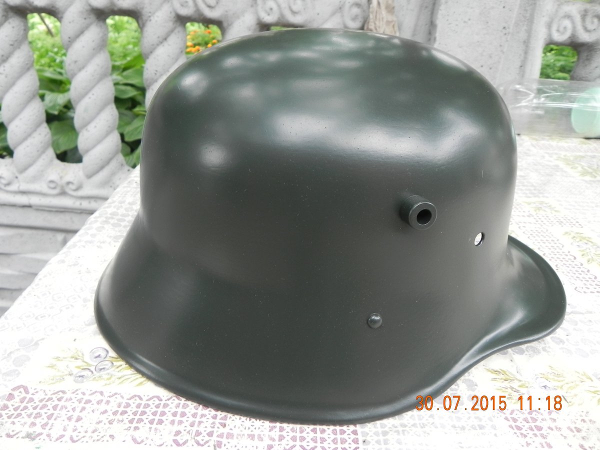

    Далее- установка новодельных рожек и серьг подбородочника и окраска.
    Вот, пока так. Дело за подшлемом.
    Уже успел получить "фу" от авторитетного камрада по поводу длинны рожек. Говорит, что велики. Токарь точил по размеру тех что здесь были, 18,5 мм.
    Насчёт соответствия цвета- не знаю, но мне нравится. Единственно, планировалось чуть более матовый.
    А второй М17 подарил товарищу. Он посмотрел на моё рукоблудие и ему самому захотелось чего-то нового в жизни испытать.
    Останнє редагування: 31 лип 2015
