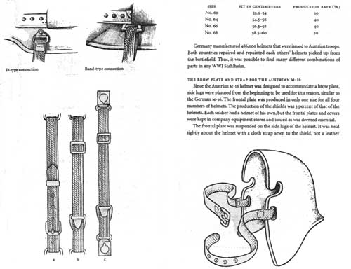

    Где-то был чертеж, поищу.
    Пока вот (не могу поручиться в достоверности и "качестве" картинок - чем богат. Следует их критично обсудить):

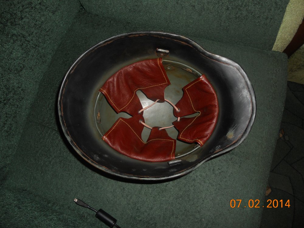

  12. АСИРИС 1984
    АСИРИС 1984 Hauptmann Клуб взаимопомощи
    13
    15
    3.902
    Белая Церковь

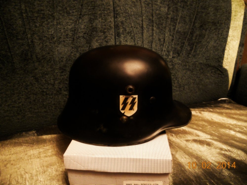

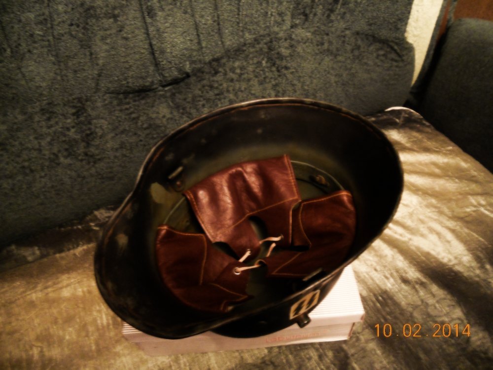

    Ну вот и "лепестки" пришли-мастеру:smile_12:,все сделано на уровне.Остались руны и подбородочник.

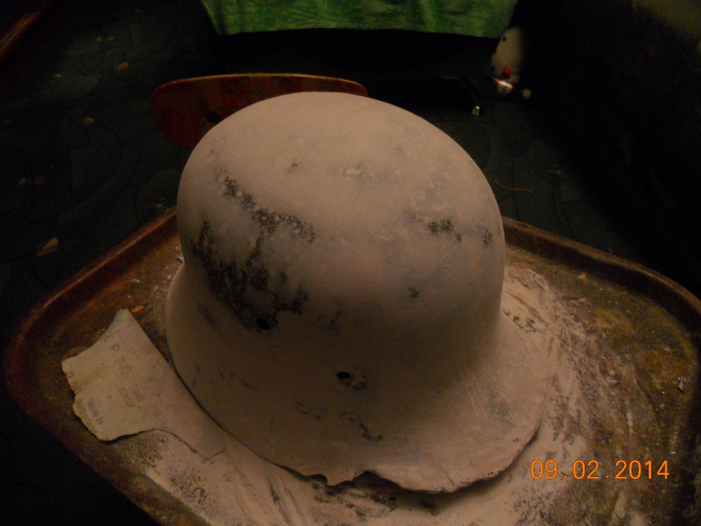

  13. АСИРИС 1984
    13
    15
    3.902
    Белая Церковь

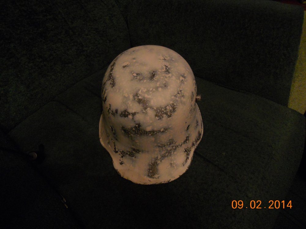

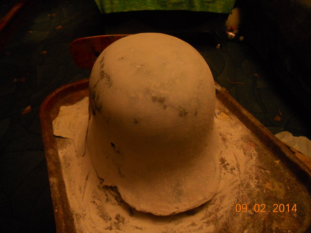

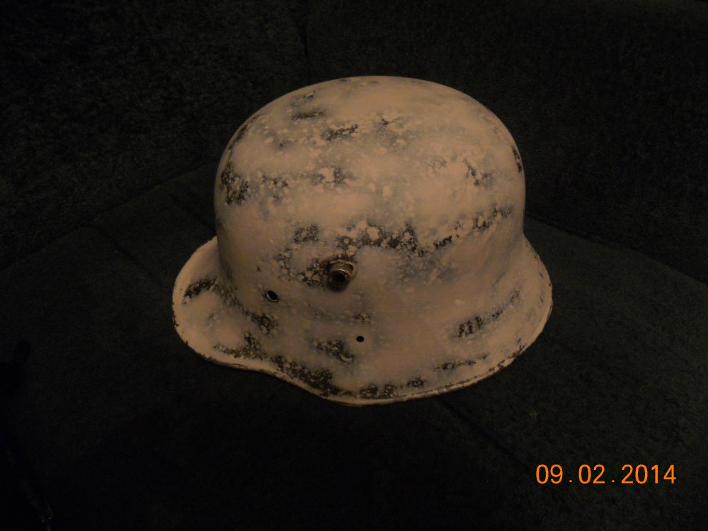

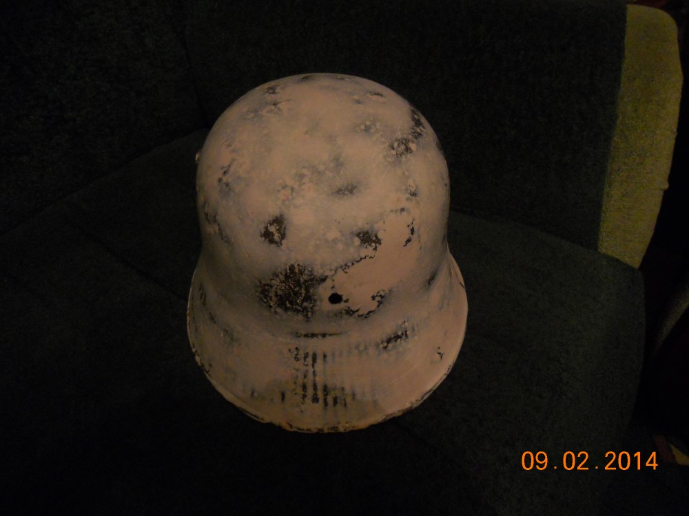

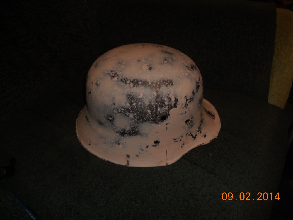

    Начал работу над вторым шлемом,для задраивания дыр использовал фибер-Игорь дружище спасибо за совет:smile_12:,работать намного удобнее чем эпоксидкой,крепкий зараза (бил молотком для проверки:D) и самое главное шлем не утратил "звон":smile_6:,шлем будет австрияком как и был до своей "подземельной жизни артефакта"
  14. dfg
    dfg Stabsfeldwebel Клуб взаимопомощи
    115
    211
    2.227
    Галичина
    можна дізнатись що це за тикай фибер?
    Докуч нравится это.
  15. АСИРИС 1984
    13
    15
    3.902
    Белая Церковь
    шпакло от "новола" 43 пост этой темы,изнутри наклеивал изоленту потом из пластилина каркас для жесткости и поверху наносить как обычное шпакло.

  18. АСИРИС 1984
    13
    15
    3.902
    Белая Церковь
    Вот собственно, "черновая"обработка,покрою грунтом будет видно что дальше.

  19. Докуч
    Докуч Feldwebel
    929
    Украина, Донецкая область
    А как счюхивается фибер?Как обычная шпаклёвка или нужно по потеть
  20. АСИРИС 1984
    13
    15
    3.902
    Белая Церковь
    Как обычная шпаклевка,только сначала крупной наждачкой надо.

    Ну вот и декальки пришли,остался только ремешок:)

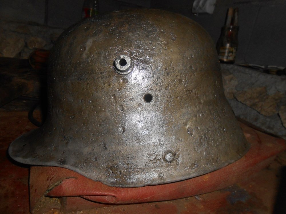

  22. dfg
    115
    211
    2.227
    Галичина
    Привіт камради)

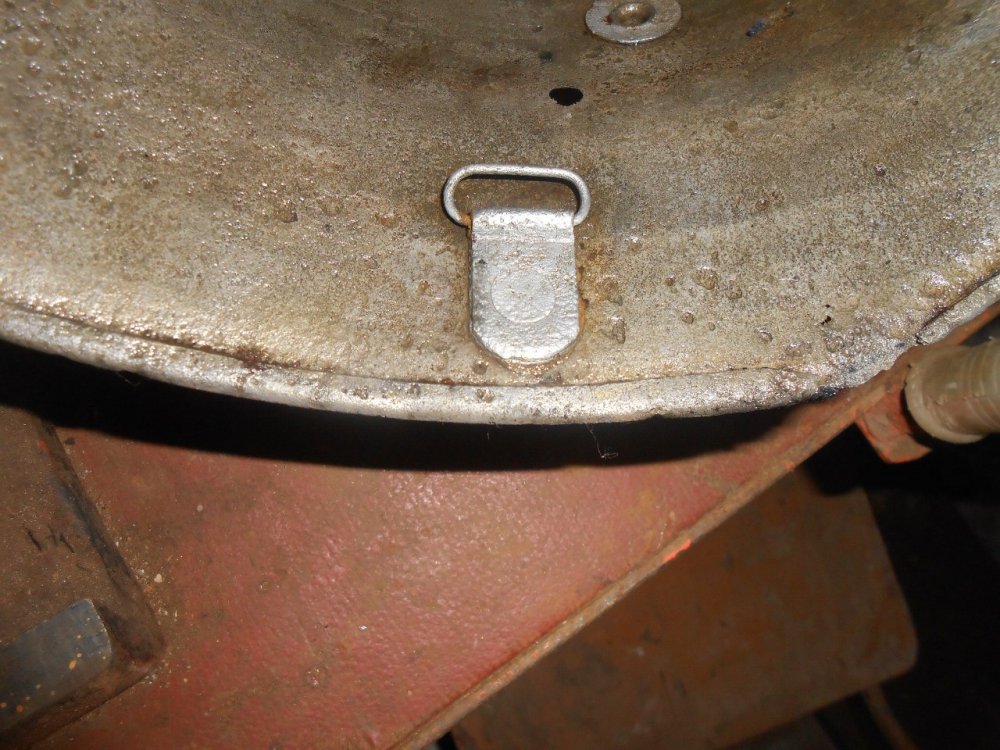

    нарешті доходять руки до реставрації свого рогача...
    і щось трошки не зрозуів? зацепи під ремінь? чому вони нижче? і форма інша?
    кокарда...є дирки .....думаю вчіпити ...но яка?
    є 3 штуки з тої самої партії так 1 цей зовсім інший ? може просвітите мене???
    АСИРИС вибачте що заліз в тему)
    663 нравится это.
  23. Андрей Каражеков
    Андрей Каражеков Stabsgefreiter
    330
    это похоже на авсрийца позднего типа,там должна быть кокарда последнего императора австро-венгрии Карла первого,а вот зацеп действительно странный,умничать не буду пускай скажут спецыю
    663 и dfg нравится это.
  24. Андрей Каражеков
    330
    А отверствия для кламеров расположены немного сзади рогов,значит рогач венгерского типа
    dfg нравится это.
  25. dfg
    115
    211
    2.227
    Галичина
    Зацеп приклепаний сидить намертво...так і має бути.?....рухається тільки дротик)
