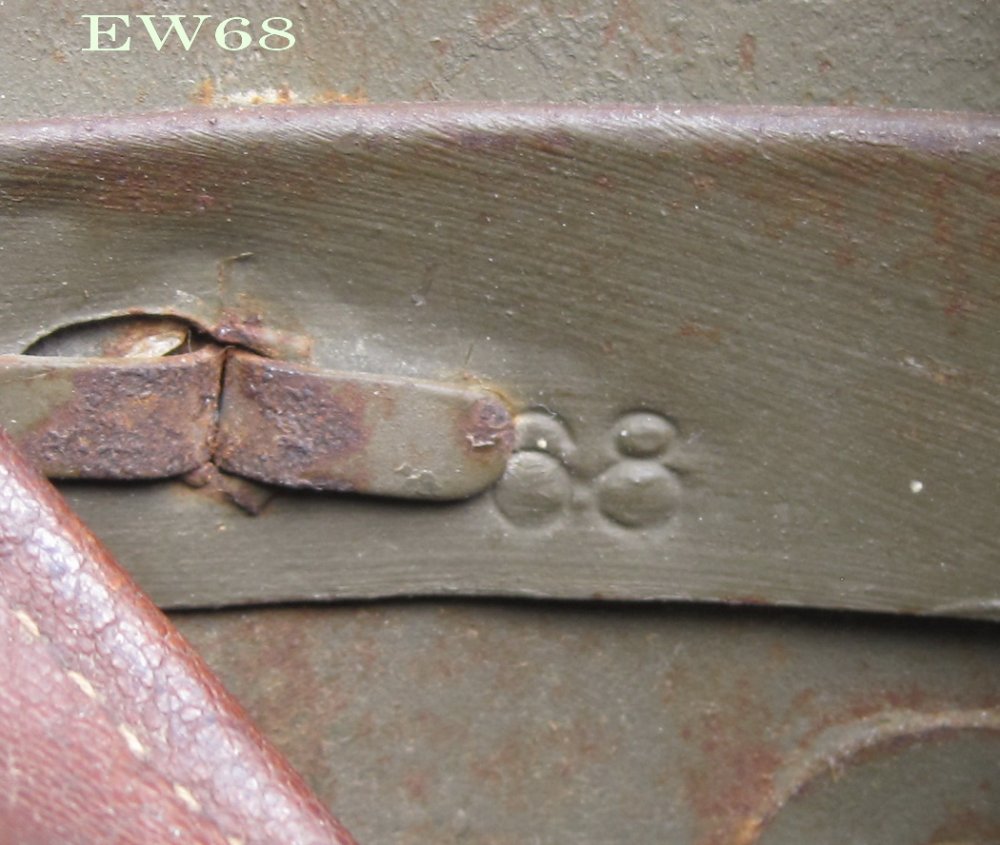

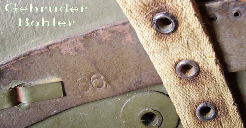

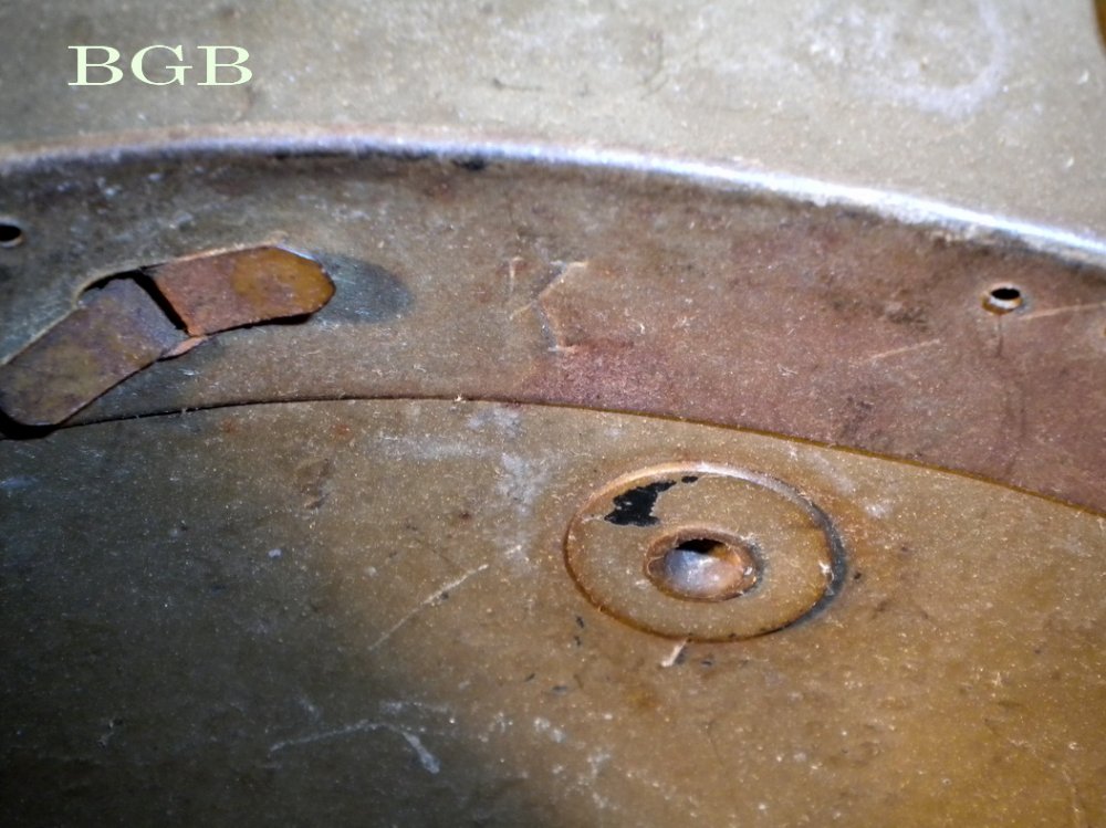

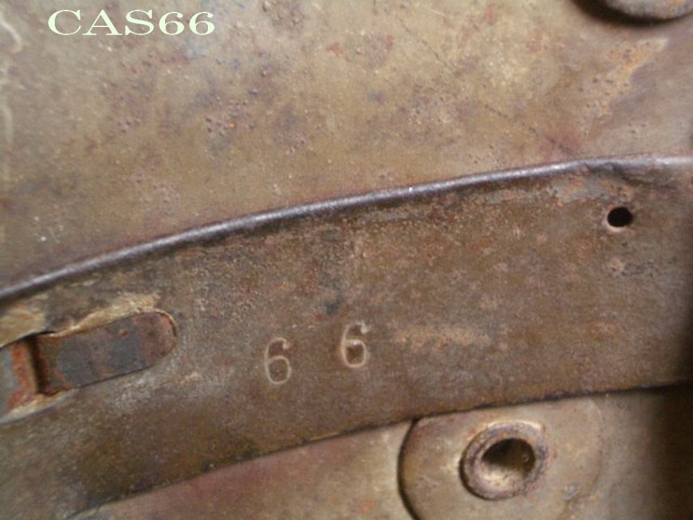

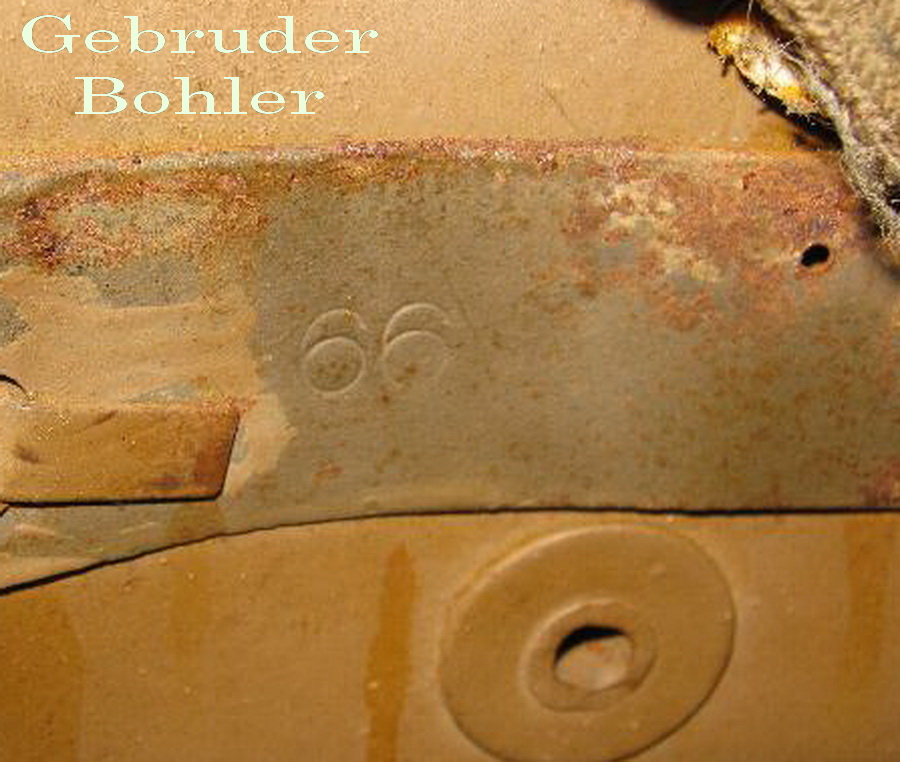

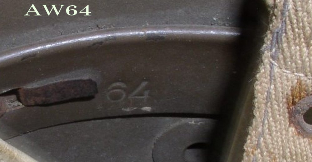

    Приветствую Туварыши!!!Вы ж не забывайте что я по клеймам М35,40,42 выступаю"..Тут всё понятно,тут всё логично..По Австриякам ,я так одного и не догнал.Зачем было ставить размер на обруч если один завод выпускал единственный размер.?? не логично.. Но все же насобирал те клейма ,на шлемах которых можно было разобрать производителя..Выпуклые клейма не брал для показа(сложно будет воспроизвести).Шестерка в основном округлая .Размеры клейма можно определять только визуально сопоставляя с шириной обруча. Можно поставить клеймо "К",как практиковал BGB.:beer:

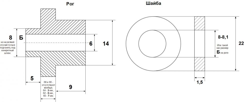

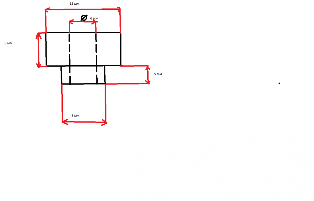

    Камрады!Помогите в реставрации австрийца.У моего австрияка отсуцтвует 1 рог,если кто то знает размеры точные,сообщите на шлем больше 64 размера(размер точно не знаю от ржавчины ещё не чистил),хочу дать токарю для выточки новых.Заранее всем спасибо,отношусь с огромным уважением и нтересом к вашей теме.За вас!:beer:
    Докуч подобається це.
  4. фандик
    фандик Oberleutnant
    2.581
    Вот
    663, Андрей Каражеков та Докуч подобається це.
  5. фандик
    фандик Oberleutnant
    2.581
    Второй вариант рога.
    663 та Андрей Каражеков подобається це.
  6. Андрей Каражеков
    Андрей Каражеков Stabsgefreiter
    330
    Спасибо вам огромнейшее!На следующей неделе дам размеры токарю,к сожалению шлем смогу начать реставрировать только летом,по окончании реставравции выложу фото.:smile_12:

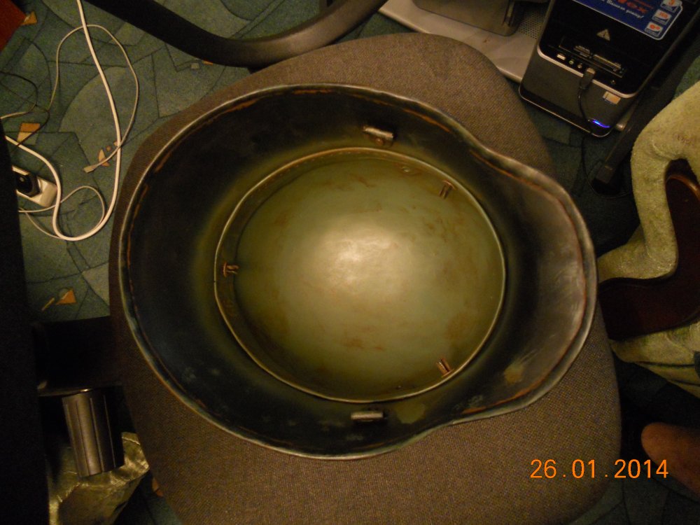

    Вот,закончил обод.

    Красота,жаль что у меня никогда ровный обод не получается.
  9. АСИРИС 1984
    АСИРИС 1984 Hauptmann Клуб взаимопомощи
    13
    15
    3.902
    Белая Церковь
    Ну надо пробовать,я не каких инструментов кроме плоскогубцев не применял,ну и гравером отверстия сверлил.

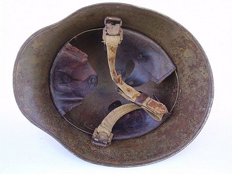

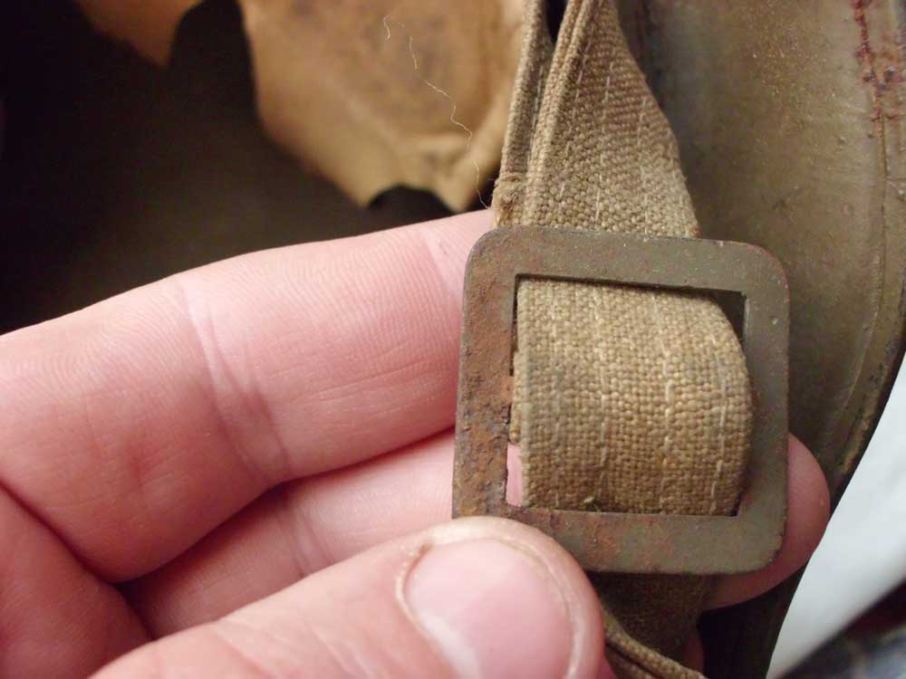

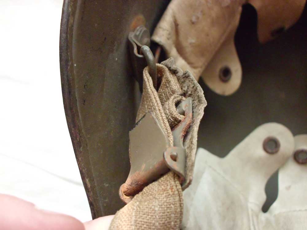

  25. Трофейщик
    Трофейщик Stabsfeldwebel
    958
    Россия, Воронежская область

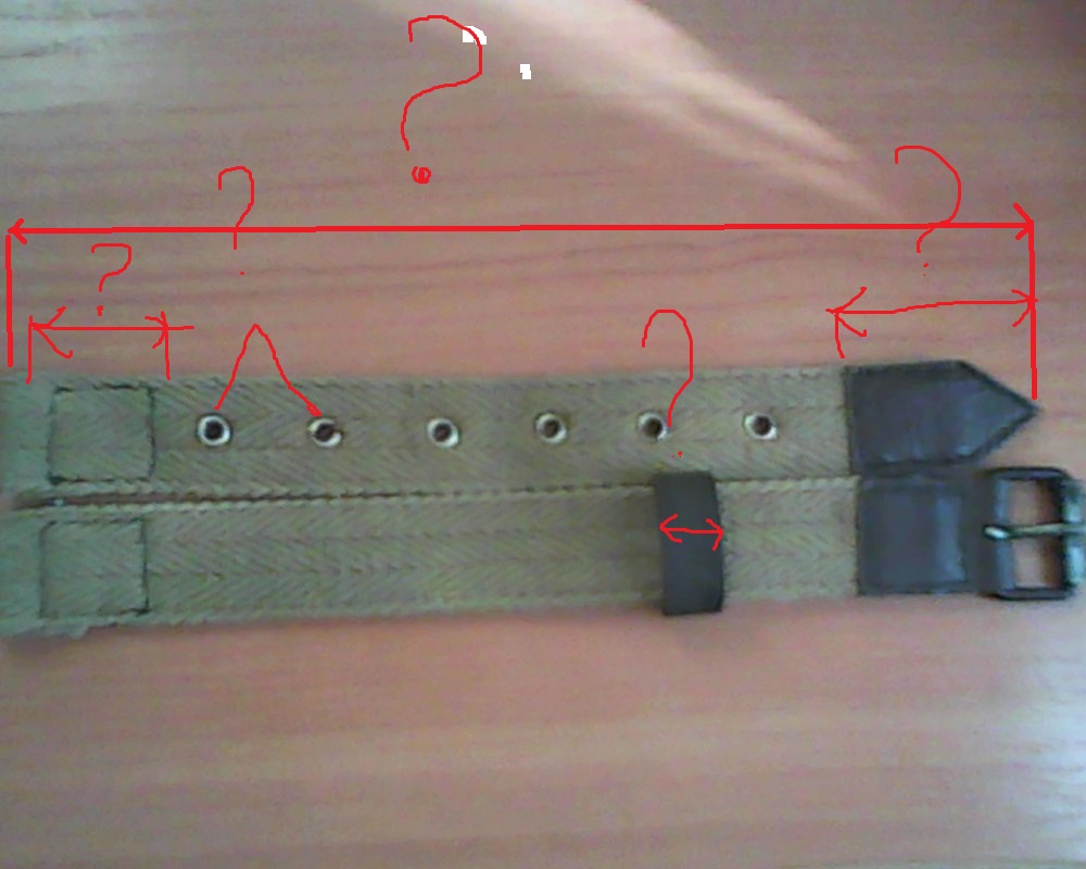

    AusM17f.jpg _BjvJlmwBWk___KGrHqUH_D8Esf4V_ZsiBLUzjsRh1w___3.jpg CIMG0249_1.jpg CIMG0250_1.jpg IMG_3993.jpg Ребята, давайте побережем замечательную тему от пустых сообщений.
    Никого не хотел оскорбить, надеюсь на понимание.
    С удовольствием поделюсь фото интересной фурнитуры подбородочного ремешка. Вдруг кому-то надо.
