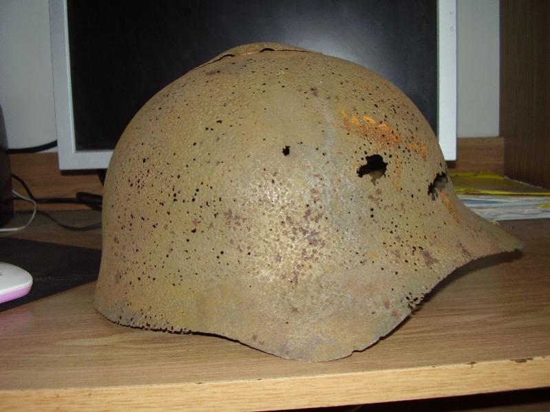

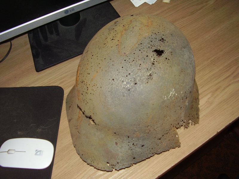

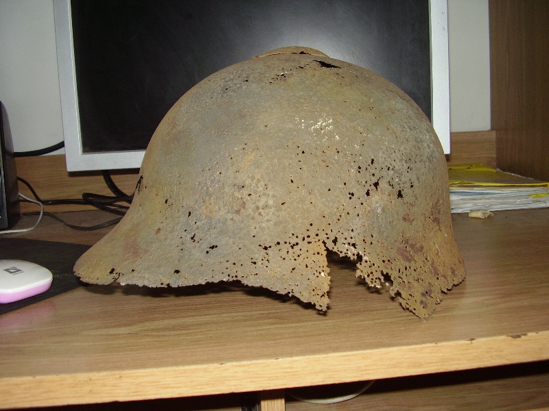

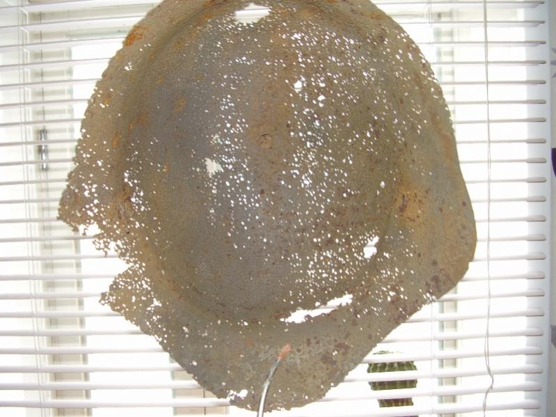

    Думаю многим знакома такая картина.Каска убита ржой почти наповал.Тонкий металл,множество отверствий,утраты.
    Люблю повозиться с таким хламом.

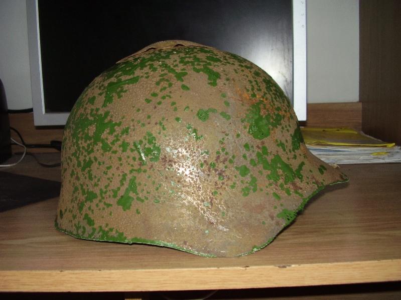

    Для начала как обычно чистка от ржавчины.Кстати был такой случай у меня.Не до конца вычистил ржу в раковинах.Зашпаклевал,покрасил.Через месяца два ржавчина подняла и краску и шпатлёвку.Так что чистить нужно тщательно.
    Варить сваркой шлем просто безмысленно.Металл как папиросная бумага.Обклеил по наруже скотчем.Пришлось заклеить буквально всю каску.Особенно аккуратно в местах утрат металла.

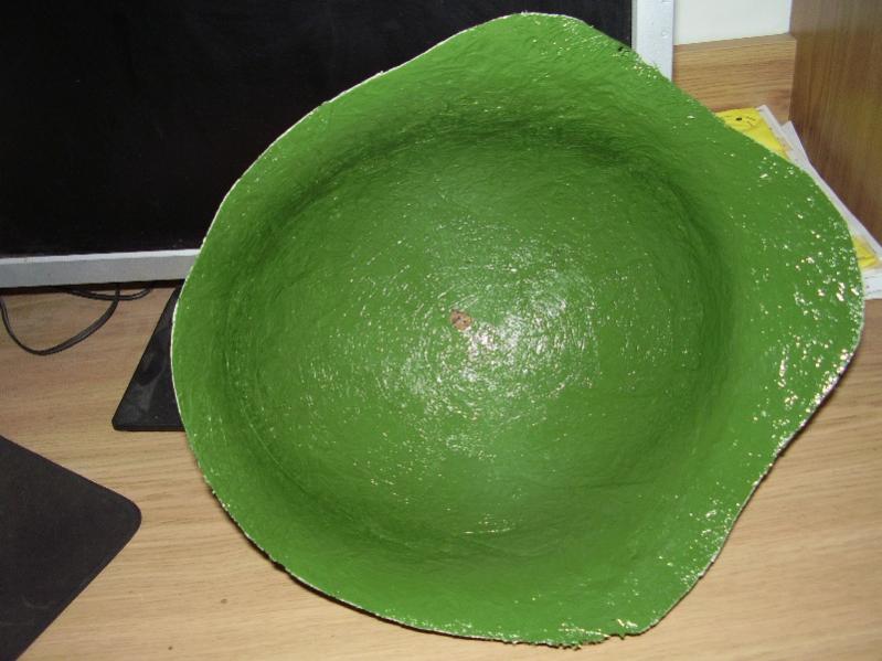

    Затем изнутри каски с помощью полиэфирной смолы и тонкого стекломата кисточкой по кусочкам выклеил всю внутреннюю поверхность.Шлифовка каски внутри самая геморойная работа,а шлифовка стеклопластика тем более.Поэтому,пока смола ещё податливая,выстилаю нутрянку полиэтиленовым пакетом и руками выглаживаю всю внутреннюю поверхность каски.Правда это в теории,не всегда можно успеть за смолой,быстро полимеризуется.На этой каске хорошо выгладить не получилось.

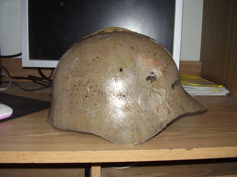

    На фото видно как смола заполнила все отверствия,вышла наружу под скотчем.Шлифовка смолы это что-то.Шлифшкурка берёт с трудом,напильник с водичкой в самый раз.
    После выклейки стекломатом(кстати толщина получается не толще металла каски) шлем приобрёл жёсткость,восстановились утраты.
    Дальше по наезженной технологии-шпаклёвка,шлифовка-шпаклёвка,шлифовка.Проявочная покраска обязательно.

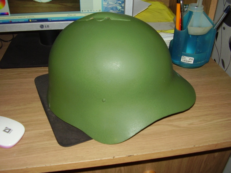

    И самое приятное в работе - финишная покраска и установка подшлема.

    С такого исходняка, сделать вот такой шлем, просто искусство!
