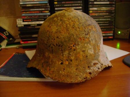

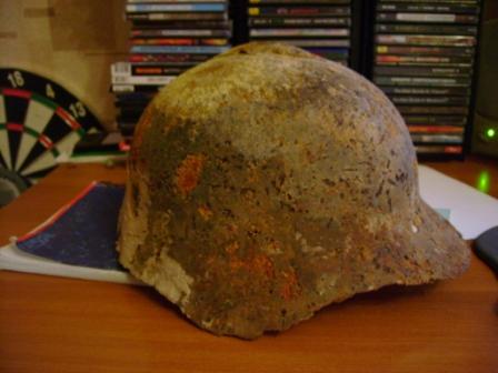

    мегазачёт)вдохновившись,взял недорого исходник,сохран херовый,хотябы купол целый.) края...много свищей,металл по краям тонкий...думаю может края пропаять так-же как вы?чем паяли?я так понял использовали стекловолоконную шпаклёвку?как думаете для укрепления каски,чем можно пройтись?я думал по старинке-полоски бумаги пропитанные жидкой холодной сваркой,поксиполом...есть ещё какие нибудь варианты как укрепить края??
  11. richy31
    richy31 Stabsgefreiter
    416
    Калуга,Россия

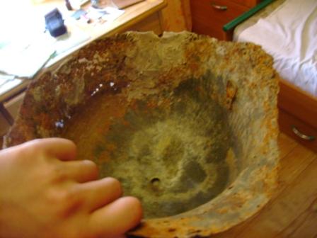

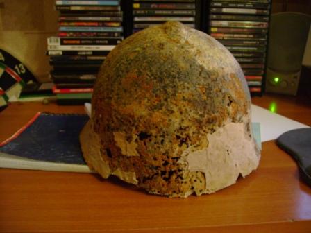

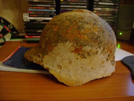

    вот собственно,кто-то уже пытался восстанавливать)...сохран видно унылый совсем,главное укрепить край,убрать пилу...зашпаклевать это уже дело времени.тыльная часть самая убитая,вся в свищая
  12. Анатольевич
    Анатольевич Oberfeldwebel
    60
    132
    1.414
    Каска для реставрации то что надо.
    Для начала очисть её от ржавчины.
    Обработай убийцей ржавчины.
    Дыры можно залатать стекловолокном на клею продается в автомагазинах
    у нас "Новол" у вас какой нибуть аналог.Схватывается минут за 5.
    Пилу по краям желательно пропаять,если надо залатать, паяльник 100В.
    Холодную сварку не уважаю и не использую.А дальше шпаклевка окраска.
  13. Анатольевич
    60
    132
    1.414
    Судя по фотографиям про клеил бы только затылок слоя в два.Остальное можно прошпаклевать шпаклевкой со стекловолокном.Но после хорошей чистки мне кажется проблемных мест добавится.
  14. Анатольевич
    60
    132
    1.414
    По краям лучше латать металлом. Я латал полосками оцинкованного металла, есть варианты латунью.
    Прикладывал с обратной стороны лист картона и обрисовывал контур отсутствующего края, частями сантиметра по 2-3 в зависимости от места, контура и изгибов края каски.Потом вырезал латку из металла и припаивал, предварительно места пайки обработав кислотой.После этого уже лишнее убирал.
