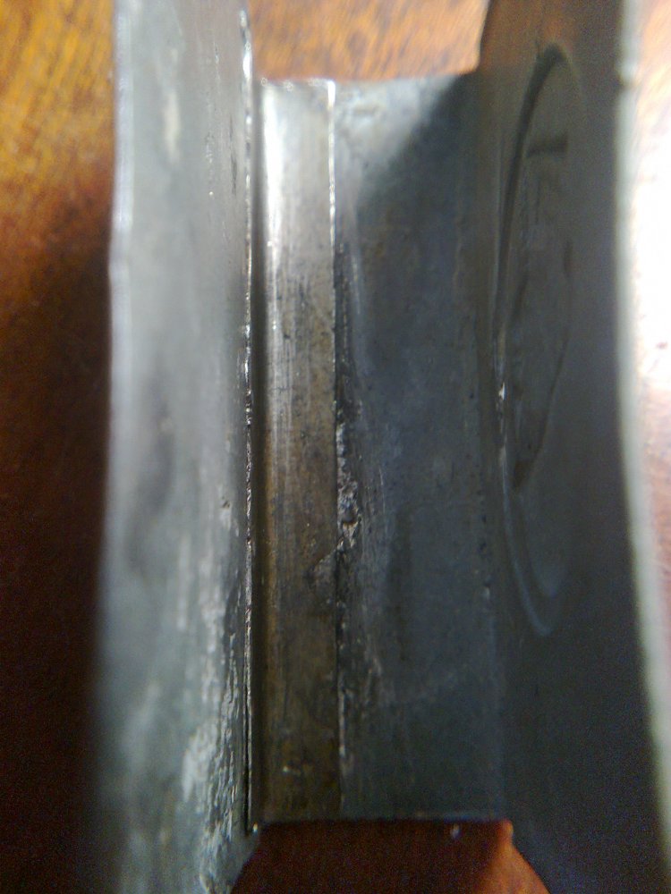

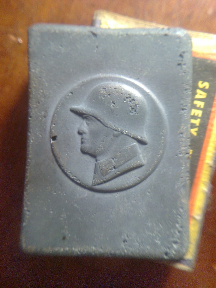

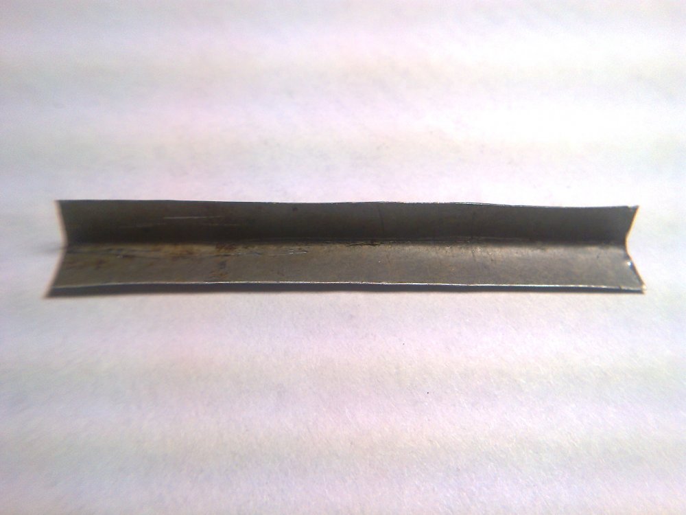

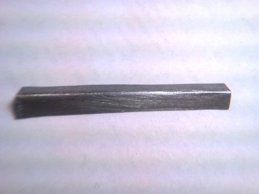

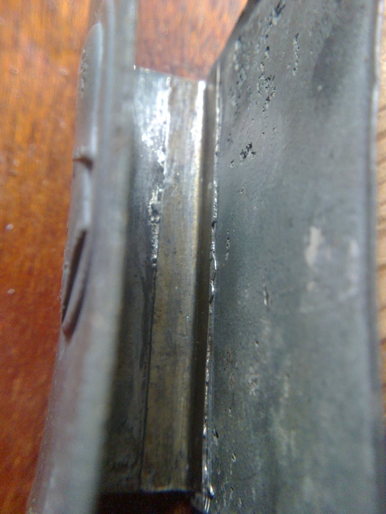

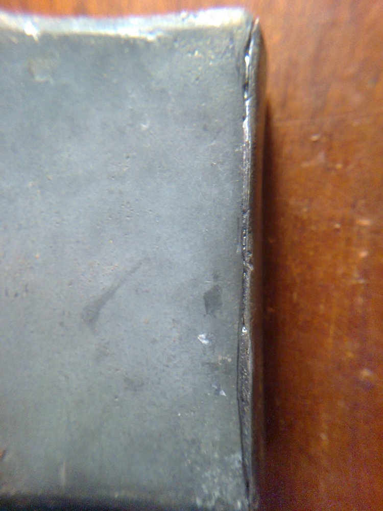

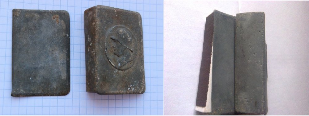

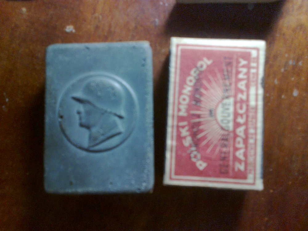

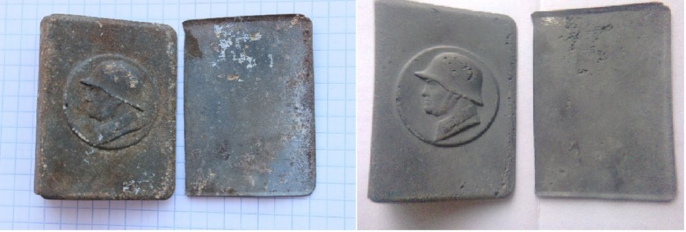

    Доброго времени суток. Приобрел у товарища на форуме спичечницу и начал реставрировать. Сперва почистил, потом выравнял. Когда дело дошло до пайки, сначала не знал как лучше спаять: пройтись по стыку или вставить в середину вставку. Все взвесив выбрал второй вариант. Первым делом сделал вставку, потом залудил её оловом, далее залудил саму спичечницу. После взял два алюминиевых уголка от детского конструктора, зажал всю конструкцию между ними, нагрел на газу предварительно сдавив и все. Получилось немного не так как хотелось. Старый советский спичечный коробок сидит нормально, а вот польский 39 го года оказался большим. Все на фото. Вот как то так. Прошу строго не судить так как реставрацией начал заниматься относительно недавно. С ув. Юрий.

    Извините за рихтовку. Вы должны видеть, что вы рехтуете...
  4. юрий лукьяненко
    юрий лукьяненко Stabsgefreiter
    194
    Херсон Украина
    В смысле?
  5. MVA19722003
    MVA19722003 Stabsfeldwebel
    1.421
    Вы попытались отрихтовать ЦАМ, это любимый сплав Германии
