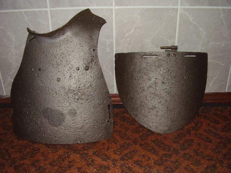

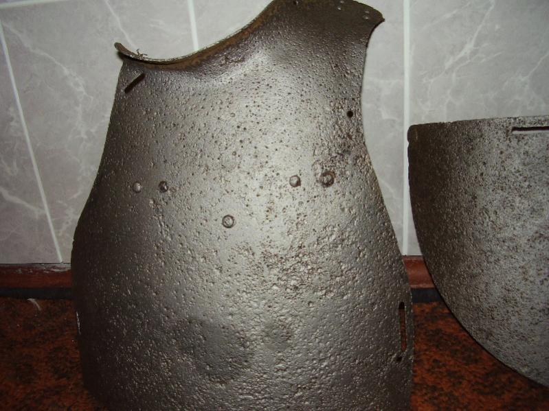

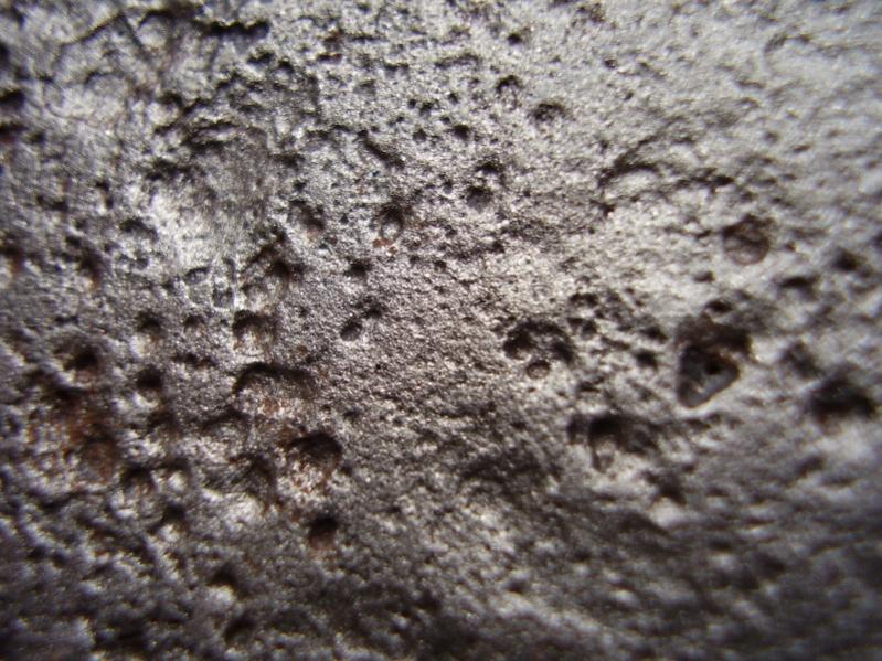

    Сразу скажу,до конца реставрации ещё не дошло.Ещё много работы с этим щитком.Просто хочу показать эффект от применения самодельной шпатлёвки.Фото до чистки не делал,но по внешнему виду можно предположить какой был в ржавчине.Несмотря на большое колличество раковин,достойный сохран.

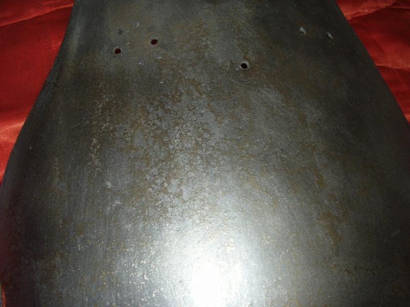

    Но жизнь для щитка продолжится на реконе и при шпаклёвке обычным способом,после первой же войны шпакля вылезит наружу из под потёртой краски.
    Сделал шпаклёвку на основе полиэфирной смолы и пигментов,подогнал под цвет металла.Что скажите?
    Конечно ещё не всё.Но главное,что дальнейшую шпаклёвку можно уже сделать одной краской.

    Ещё рецепт шпаклёвки.
    В равных пропорциях графит чешуйчатый,чёрная сажа,пудра серебрянка,смола по вкусу.Серебрянки можно чуть меньше.Шлифовать при естественном освещении,при слабом искуственном не разобрать где металл а где шпаклёвка.Ну и шлифуется очень тяжело.

    И какова получилась по прочности ваша шпаклевка?Не будет ли отскакивать от удара?Как ведет при термообработке после покраски?Каков объём банки со смолой,сколько стоит и где ее можно приобрести?С ув.

    Шпаклёвка прочная,очень прочная.Шлифовка только мехсредствами,вручную просто немыслимо вышлифовать.Термообработка смоле только на пользу пойдёт.Приобретается смола на рынке или в отделах авто.

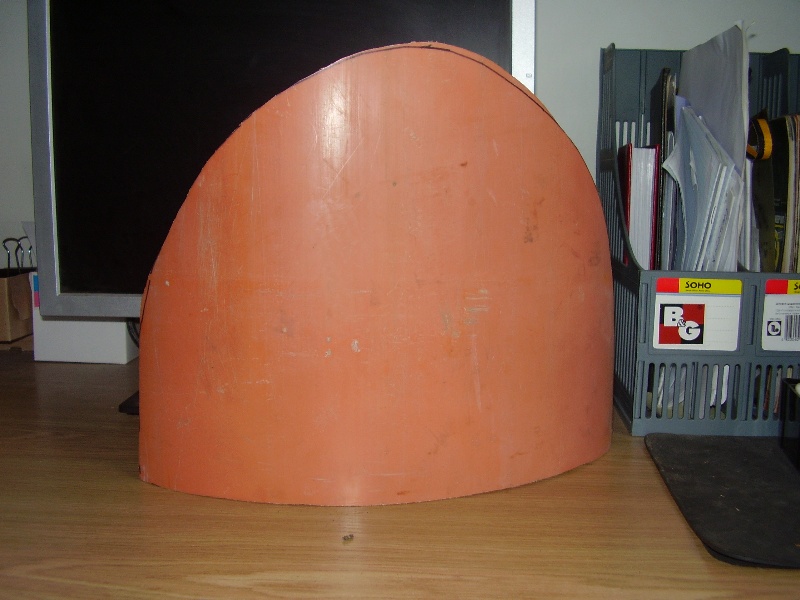

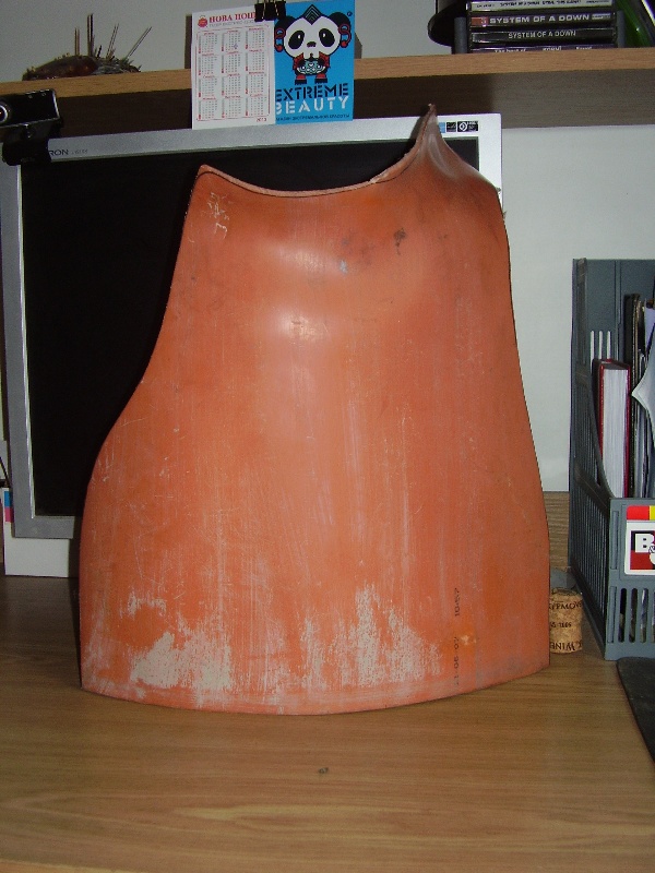

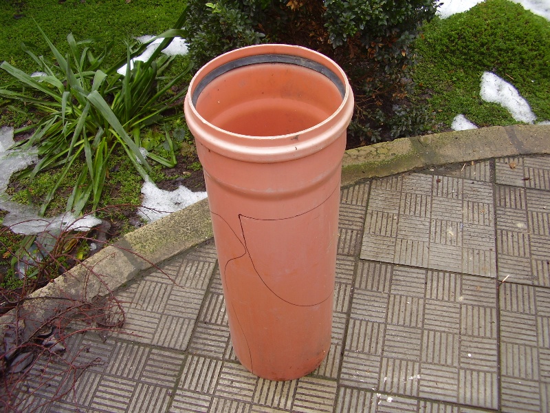

    Смотрю на эту вещь канализационного предназначения и вижу в нём СН42.Диаметр трубы 20 см,толшина стенок 3мм,плотный ПВХ.Что минобороны прописал.С помощью бумажных выкроек переносим рисунок, размечаем,вырезаем.Необходимый изгиб,конфигурацию делаем над газовой плитой,равномерно разогревая ПВХ.Лучше делать в перчатках,разогреть нужно до более-менее пластичного состояния.После остывания заготовки сохраняют форму.

    Естественно ещё нужно обточить по размерам оригинала,установить крепёж,покрасить и на манекен одеть.

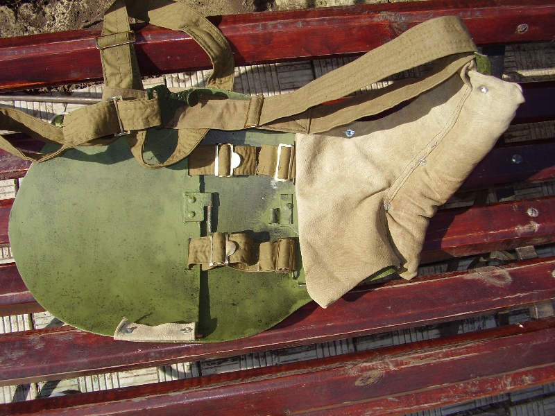

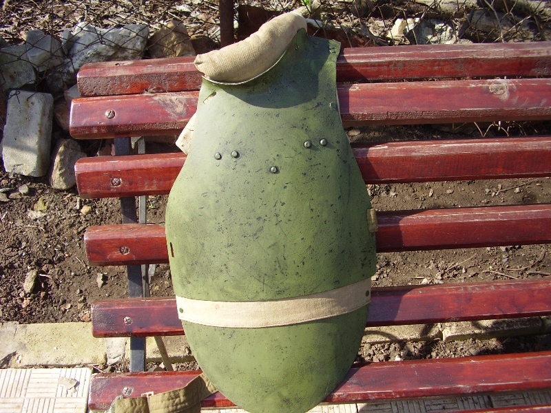

    Наконец-то закончил СН42.Удалось найти кусок старого потёртого брезента на мягкий элемент.Я искренне сочувствую тем камрадам,которые видели подобные вещи только на фото и не держали его в руках.Поверьте,ощущения непередаваемые.Простая вещь,но подержать его в руках,одеть на себя-это что-то.Очень колоритная вещь.Даже как то жаль,что закончилась реставрация.
