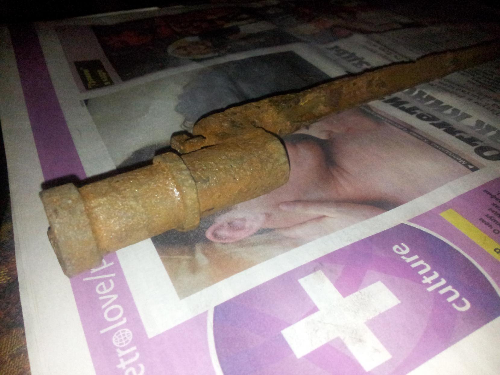

    Здравствуйте, Камрады!!! Имеется штык от Моси. Сохран у него вроде ничего, хотелось бы восстановить. Отмачивал его 3 дня в лимонке, так же нагревал и быстро бросал в холодную воду... Кнопку разработал, ее можно вытащить?... Подскажите что дальше с ним сделать. Заранее спасибо :)

    Кнопку вытащить можно. Для этого надо выбить штифт, который её фиксирует, и кнопка выходит вместе с пружинкой.

    Если кнопка работает , то её нет смысла вытаскивать там как правило всё чистенько , но если очень надо , то выбить штифт , его даже на фото видно,но предварительно почистить это место и не помешает несколько раз нагреть и остудить в воде .

    Прошу прощения, а смысл опять греть, если кнопка работает? Просто выбиваем штифт какой-нибудь наставкой, типа обломанного сверла подходящего диаметра.

    А если судя по самому штыку, что с ним сделать? Чем покрыть?...

    А зачем кнопку выбивать? Лимонка потом чистите насадками на дрель, типа щётка по металу, вытираем, и в масло! А кнопку просто продавить в тисках, и разработать!

    В какое масло и насколько по времени? И что за щетка нету примера?...

    Масло обычное моторное. Хотите в отработку, хотите в чистое. Я свои смачиваю хорошо вытираю да и всё. Масляной плёнки хватит что бы он не ржавел. А щётки обычные проволочные, как эта например

    Предлагал нагреть и остудить несколько раз место со штифтом ,за столько лет мог прикипеть , вот чтобы лучше стронуть , а начать выбивать через медную или латунную прокладку . Грани подправить плоским абразивным бруском .
