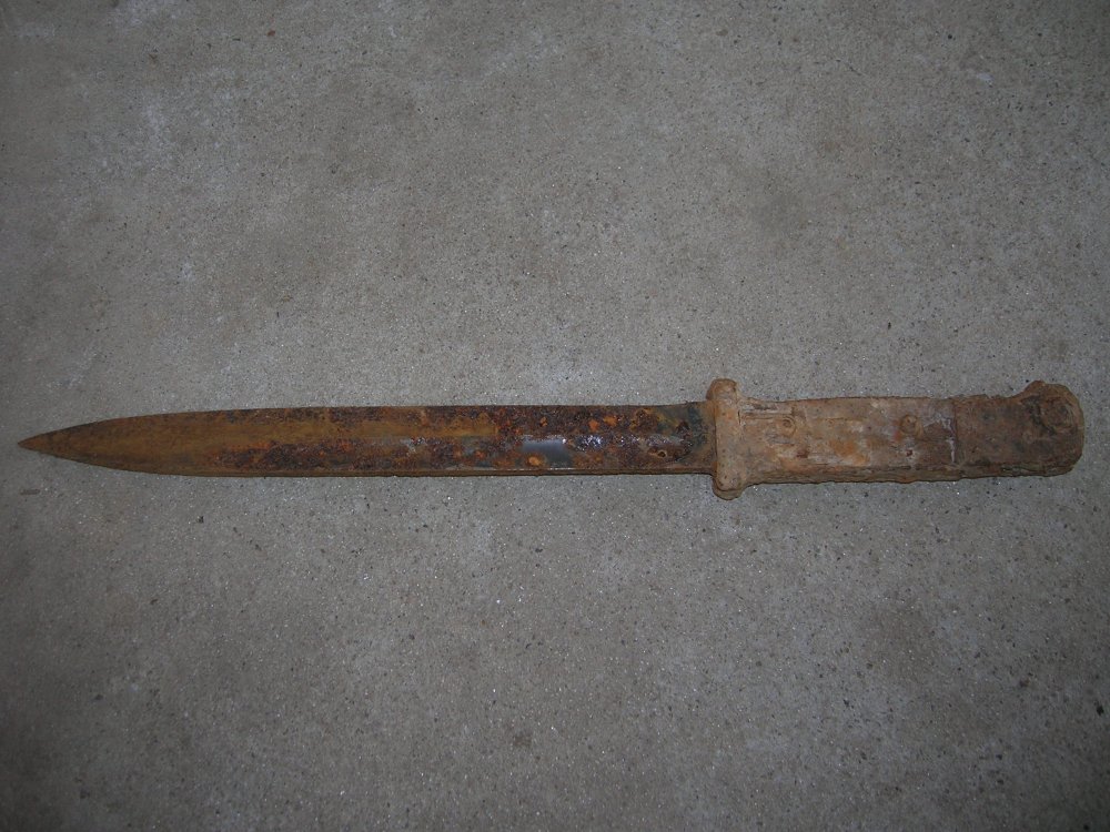

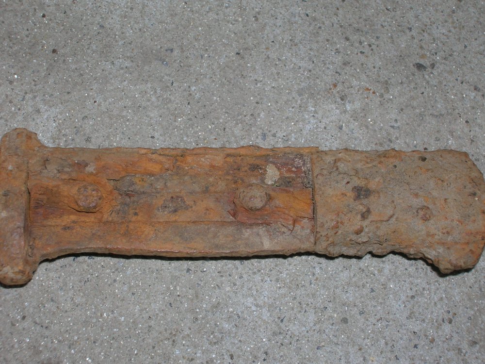

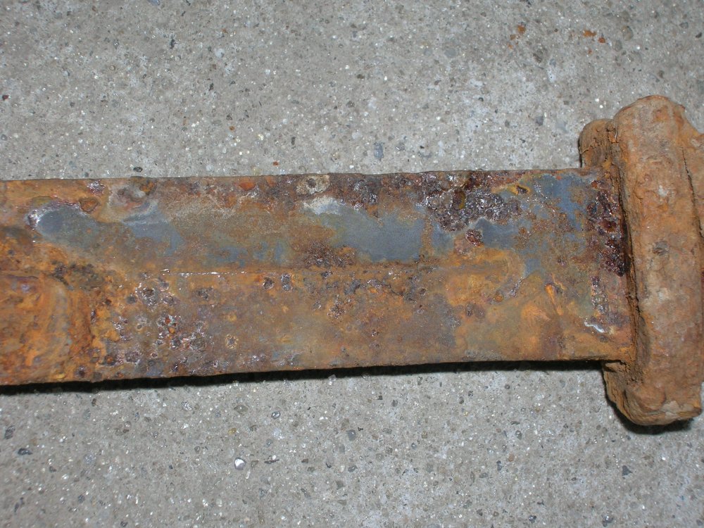

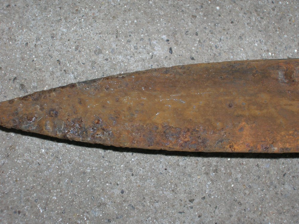

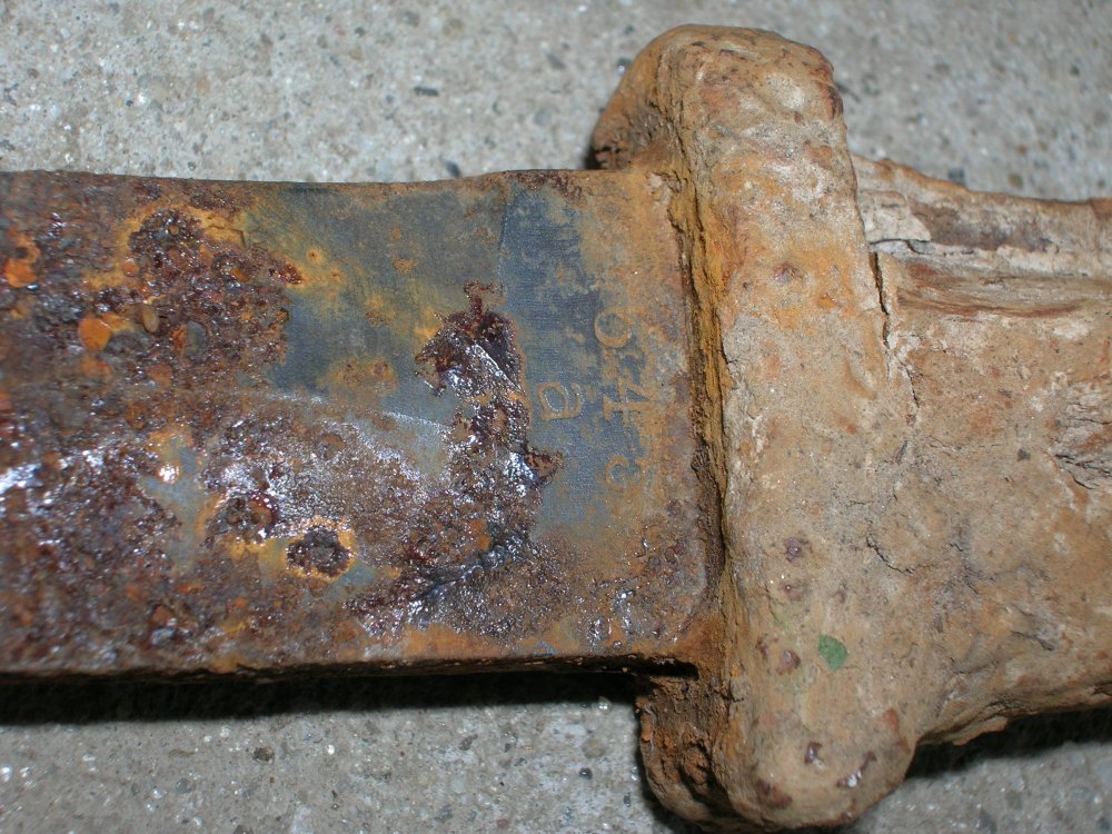

    Поднял на днях такой вот симпатичный ножичек. Был в ножнах, которые сгнили в хлам, но ценой своей жизни сохранили клинок в весьма бодром состоянии. Ручка, само собой, более подуставшая...
    Хотелось бы услышать Ваши мнения: чем лучше чистить, как разрабатывать винты и кнопку, и т.д.
    Щавельку не предлагайте, т.к. не представляю, где её взять. Основные варианты очистки у меня пока: уксус и электролиз. Пока что замочил в мыльном растворе для начала.
    И ещё, есть ли смысл пытаться сохранить родное воронение на клинке, или ничего путёвого тут уже от него не останется, и всё равно придётся воронить по-новой?

    Воронение полностью не сохранить , рукоятку тереть в разных плоскосях железной щёткой , винты греть на газе и в воду , клинок тереть железной мочалкой , и после снятия слоя ржавчины решать как делать дальше , посмотреть множество предыдущих тем .

    Я бы несколько часов его подержал в слабом растворе лимонной кислоты, а потом прошелся зубной щеткой с подрезанным ворсом, возможно и большая часть воронения сохранится.

    Согласен полностью! Добавлю, что после "кислочения" вылезут каверны, смотреться будет намного хуже. На мой взгляд только механическая обработка с "выведением" всей геометрии.

    А с кавернами, заполненными ржавчиной он будет смотреться лучше? И дальше будет ржаветь.

    Каверны необходимо УБИРАТЬ ПОЛНОСТЬЮ, но сохраняя при этом геометрию. Оставлять их нельзя. Поэтому я и написал - МЕХОБРАБОТКА( т.е. "выведение" каверн за счет стачивания и шлифовки). Если возникнет необходимость, то наплавка металла полуавтоматом в глубокие каверны с последующим стачиванием лишнего и "выведением" поверхности. Работа кропотливая, но стоит того, ведь ШН не "убит" полностью!

    Большенство ржавчины налипло от ножен и если копнуть глубже, то всё не так уж и плохо. Я свой неторопясь квасил два месяца в керосине, переодически проходясь болгаркой с металической щёткой, как результат всё воронение которое было на клинке на нём и осталось.

    Попробуйте клинок почистить трением при помощи металического квадратного бруска с острым углом,т.е металлом по металлу при этом тереть вдоль плоскости клинка,все накипи и наросты отойдут .После чего промойте с керосином и протрите промаслянной тряпочкой,ржавчину в углублениях штампа клейм можно чуть процарапать иголочкой или шилом.Рукоятку можно почистить болгаркой с насадкой в виде металической счетки ,или металической счеткой вручную.

    Керосин имеет большую проникающую текучесть, именно поэтому он входит в состывы ВДшек, жидких ключей, ещё им проверяют плотность клапанов и сварочные швы на газоплотность. Он имеет свойство проникать туда куда вода не просачится, в резьбы, под ржавчину в микропоры...., в отличии от воды керосин не стимулирует окисление металла, и даже имеет свойство кратковременной консервации, так как пропитав ржавчину останавливает в ней процессы дальнейшего окисления металла.

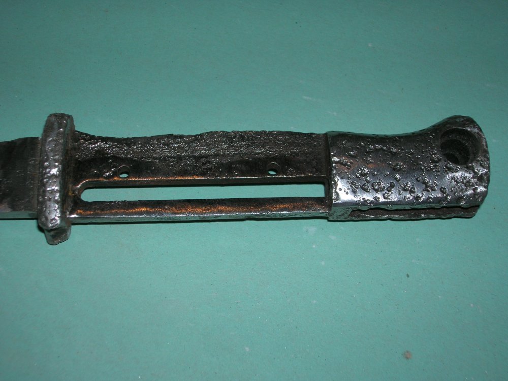

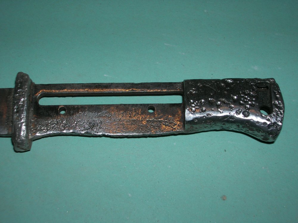

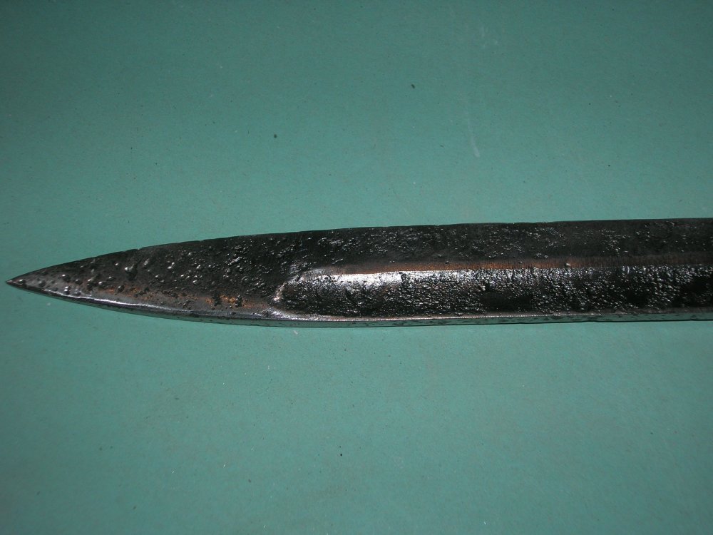

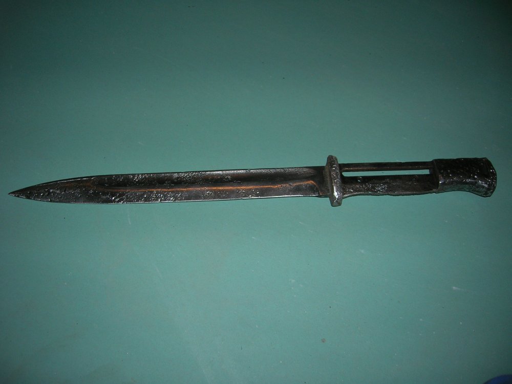

    В общем, хорошо ли, плохо ли... но сейчас мой девайс прибывает вот в таком виде. Щадящие методы вроде мыла, керосина, баллистола и т.д. не принесли результатов, и даже после месяца в уксусе ржавчина местами довольно неподатливо сидела, поэтому всё же пришлось прибегнуть к механической обработке.
    Собственно, хотелось бы услышать мнения, что лучше делать дальше с поверхностью - оставлять в таком виде, либо всё же заворонить... В долах остатки родного воронения, при чём не очень то поддаются мех. обработке. Раковины заваривать не вижу смысла - ибо полуавтомата нет и пользоваться им не умею, а заказывать работу мастеру - наверное проще (дешевле) будет найти экземпляр в лучшем сохране... И сильно затирать раковины тоже не хотелось бы, чтобы более-менее сохранить толщину и форму.

    Если не будете использовать сварку, то оставляйте так. Можно в отработке прокипятить часок, будет темно-серый оттенок. Воронить профессионально не вижу смысла, т.к. будет смотреться не очень. В раковинах по идее воронения не должно быть. Не в коем случае не используйте шпатлевку и краску, будет вообще непонятно что, китайская пластиковая игрушка.

    Я уже давно пришел к выводу, что все эти кислоты керосины это все фигня - Пескоструй это сила. Быстро и без потерь. По штыку: считаю, что больше делать ничего не нада, ну кроме щечек. Штык в хорошем состоянии.

    Воронить с целью консервации , чистый металл более подвержен коррозии на воздухе , потом может появится возможность нарастить металл , может появятся доступные возможности , воронение снять не трудно .

    Я в общем подумываю оставить так (ну только собрать естественно), с расчётом на то, что в будущем, действительно, как тут заметили, может и появится когда-нибудь возможность нарастить полуавтоматом... А вместо воронения, в плане консервации - просто смазать нейтральным оружейным маслом. Такой вариант приемлем?

    можна раковины запаять и все это полирнуть
