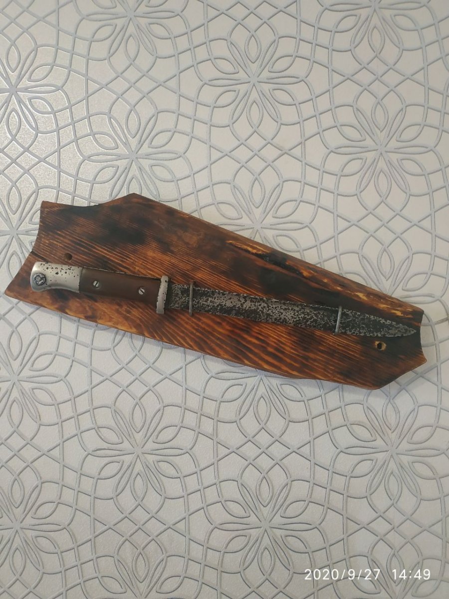

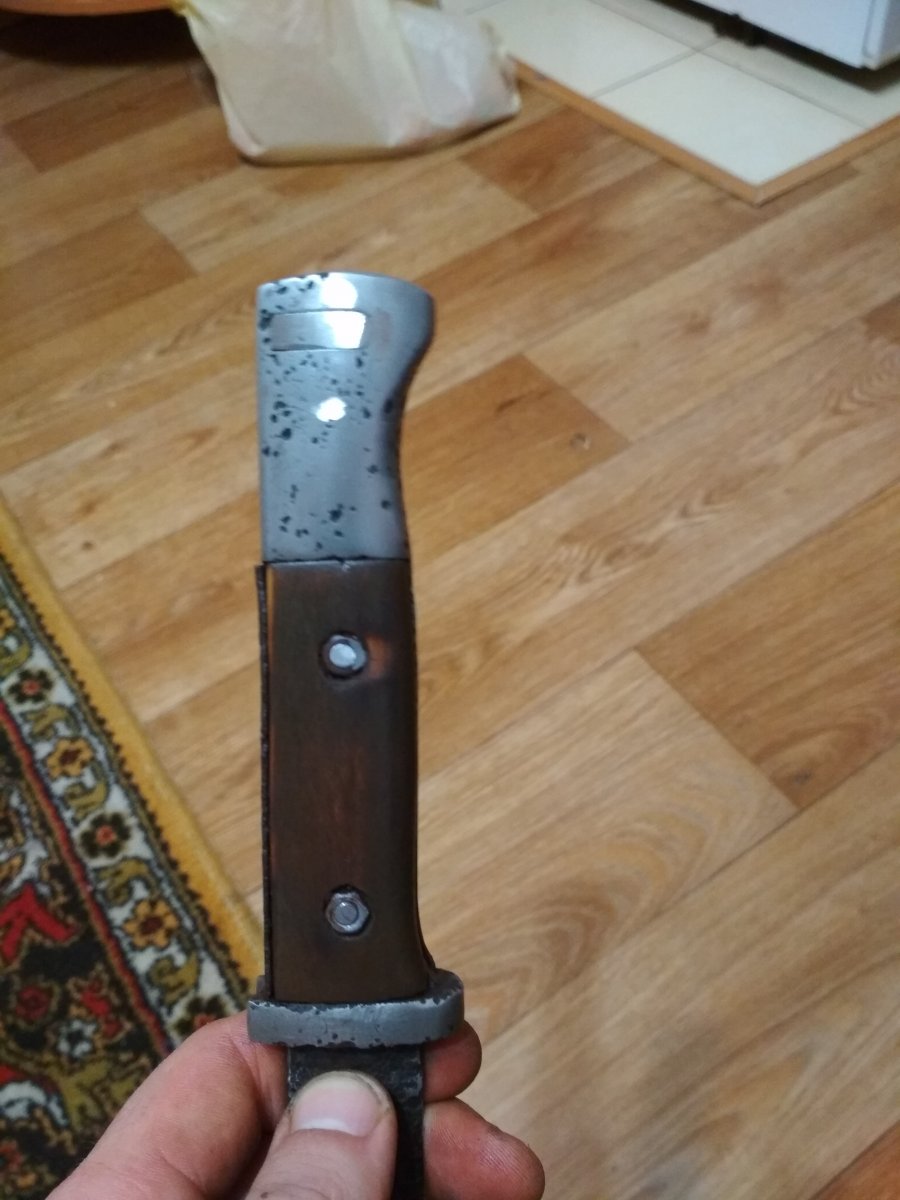

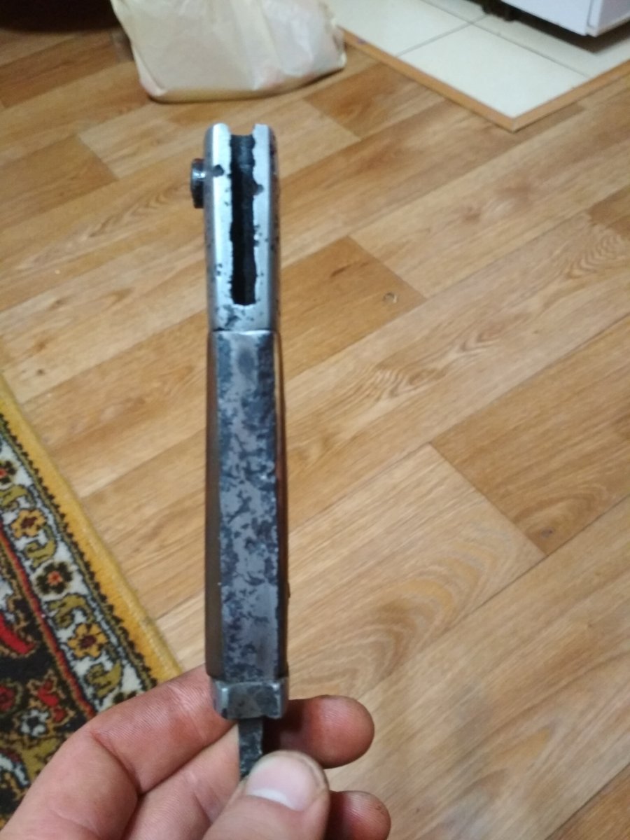

    Добрый вечер!Вообщем поставил кнопку и термопластину.Есть у меня родные болты,эти поставил для того,чтобы было видно,что получается...теперь заворонить и купить ножны...ПРЕКРАСНЫЙ АНТУРАЖ НА СТЕНУ

    Вот ещё фото

    Добрый день)вот мой антуражик на стенке

    мне - НЕНРАВИТСЯ!!!!!
    Нажал бы такую кнопку, но к сожалению ее нету. Может тот кто поближе к началству предложет такую мысль?
    НУЖНА ЕЩЕ ОДНА КНОПКА !
    Кто согласен ?

    Ваше право,может оно и так,но я сохранил историю...Ещё раз скажу,что сколько людей, столько и мнений.ЕСЛИ НЕ НРАВИТСЯ ВАМ,ЭТО НЕ ОЗНАЧАЕТ,ЧТО ДОЛЖНО НЕ НРАВИТСЯ И ДРУГИМ...Скажу одно,я приобрел бесценный опыт и сохранил предмет...с УВ.

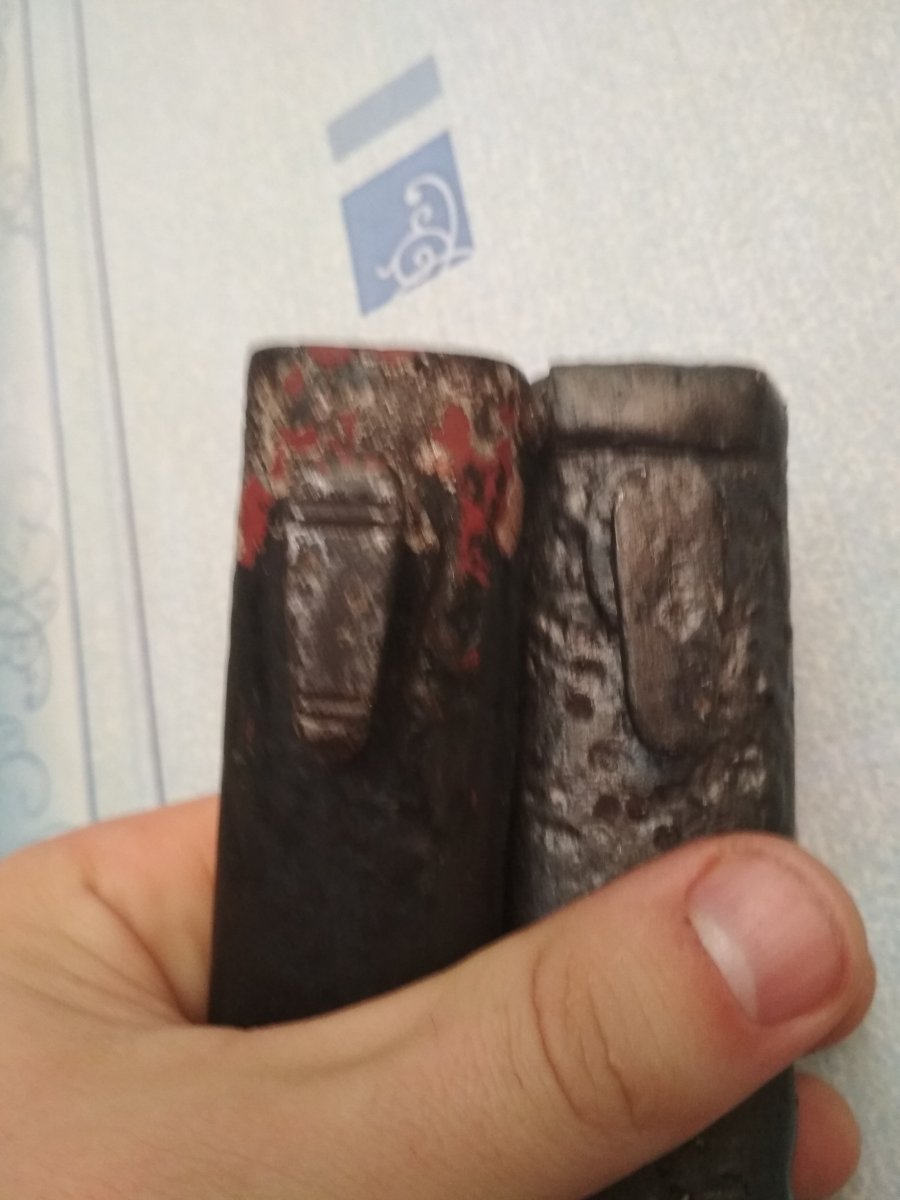

    Добрый день)и так,приобрел ножны к штыку...кто,что знает по ножнам?Какие из них ранние? Заранее спасибо за помощь)

    С правой стороны не немец. Или - колхоз. И фото плохие.

    А что справа за ножны?С какого штыка,хоть примерно...с УВ.

    По шарику на конце - немец, но в районе зацепа какое-то "левое" утолщение, которое нигде не встречал, возможно шаловливые ручки приделали, либо полевой ремонт в военное время (непонятно зачем). Насчет левых ножен - шарик скорее всего новодельный приварен и коряво обточен, тоже шаловливые ручки, не оттуда растущие. Сделайте фото правых ножен со стороны устья, посмотрим, что за утолщение на конце.

    Вечером сделаю фото по лучше) спасибо,с ув!
