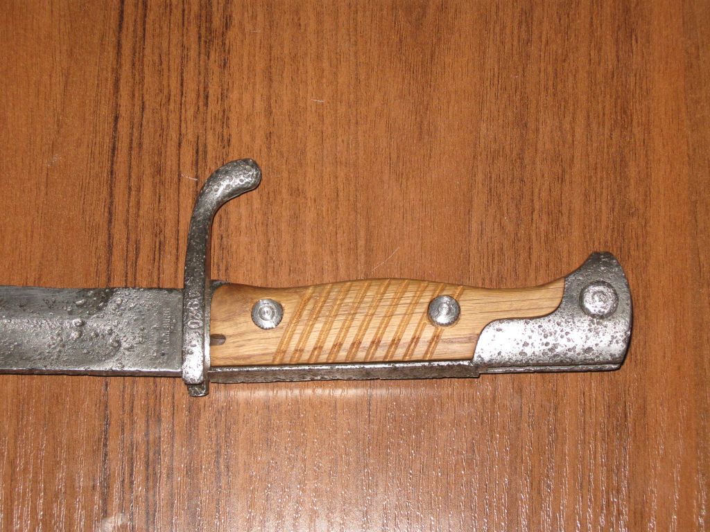

    Если в размеры укладывается,то пойдет.Только покрасить сначала надо.

    У меня на оригинале толщина 3,5мм,на голинище кожа тоньше.

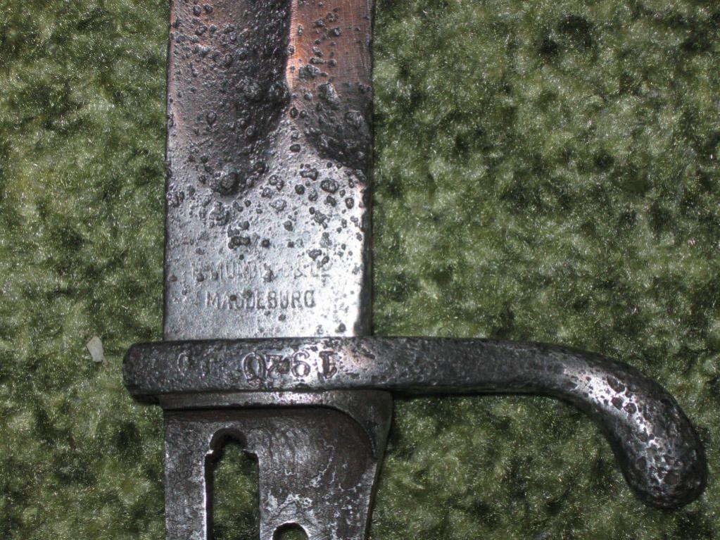

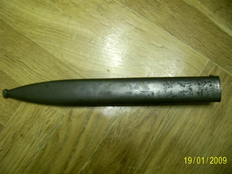

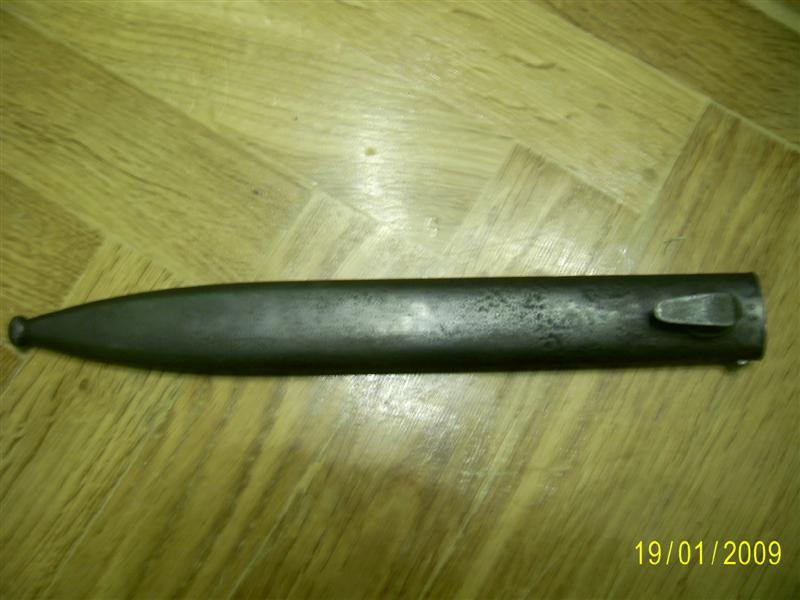

    да на ножнах тоже самое- новое воронение на ровной поверхности и в раковинах одновременно. наличие раковин тем более глубоких при сравнительно нормальном воронении выглядит по крайней мере странно ИМХО:)
  5. nait
    nait Stabsfeldwebel
    2.493
    Ответ: Реставрация штыка К-98
    На ножнах Kanaris воронение ляжет очень хорошо,только не надо его КИСЛОТИТЬ,шлифануть нулёвкой и всё.После затереть воронение. Мелкие раковины с остатками ржи только добавят вида ножнам.

    ОК! Попробую.

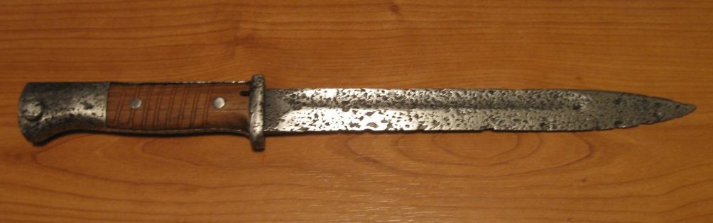

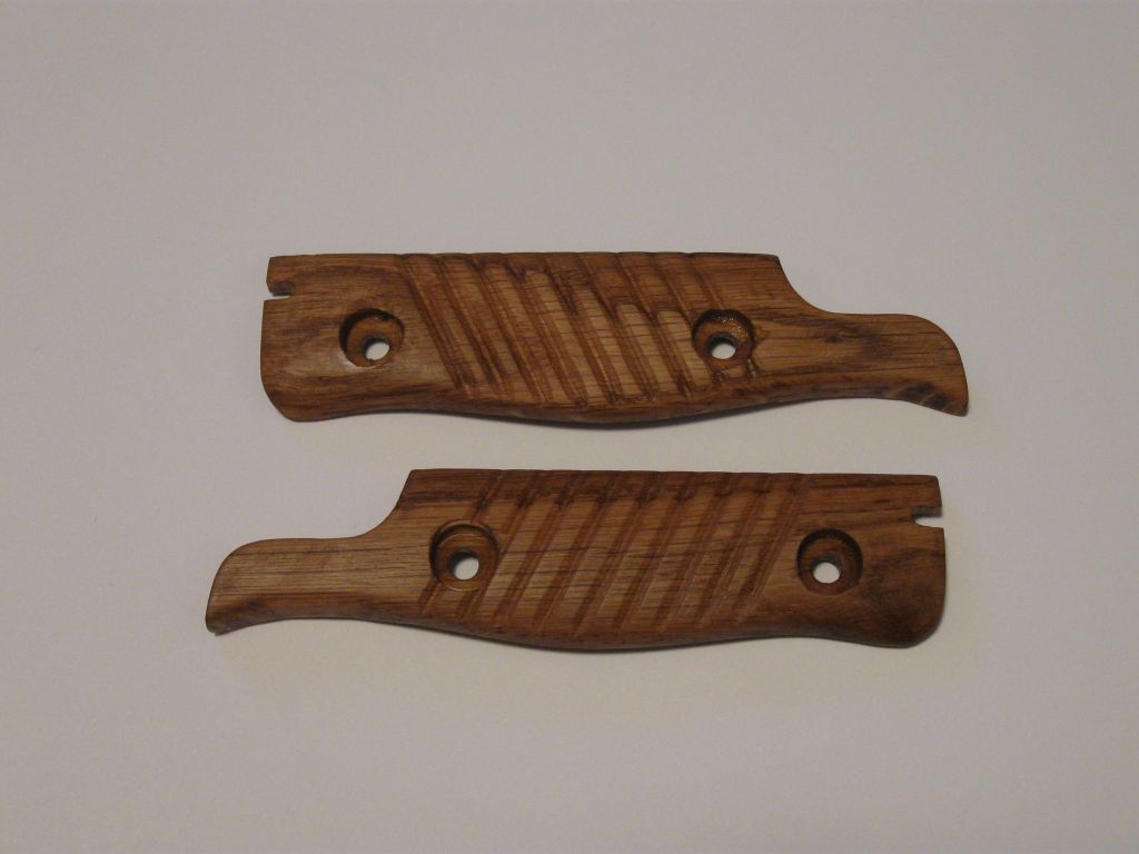

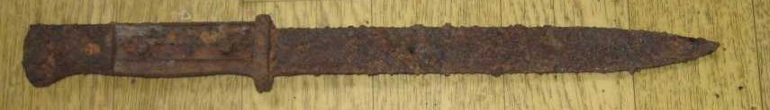

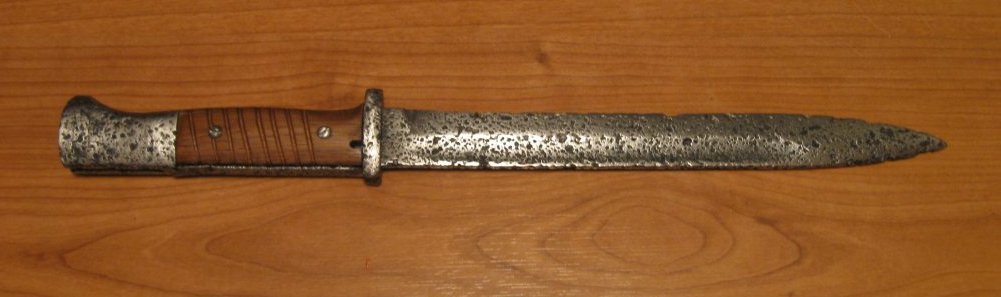

    Хвастать особо нечем, вещь убитая, но все-таки...:oops: Есть хоть чем заняться зимними вечерами. Процесс привидения в такой вид обычный - электролиз, шкурка, ВДэшка (для кнопки). С щечками конечно перемудрили (недоглядел, когда спохватился было поздно, их уже как для бутчера сделали), винты новье, родные не захотели спасаться. Кнопку разработал. Конфетку из исходника сделать не получилось, но все равно приятней смотрится. Сейчас такие же процедуры с бутчером проводим.:)
  11. buza
    buza Oberfeldwebel
    1.930
    молодца! Сделали не плохой ножичек, ржавый он конечно выглядел ужасно, вы его нашли?
    p.s повороните его, тогда и ямок на железе не будет сильно видно и смотреться будет по шикарней...

    Спасибо за поддержку. Нашли мы. Отчет пост 140 в этой ветке http://reibert.info/forum/showthread.php?t=12259&page=8

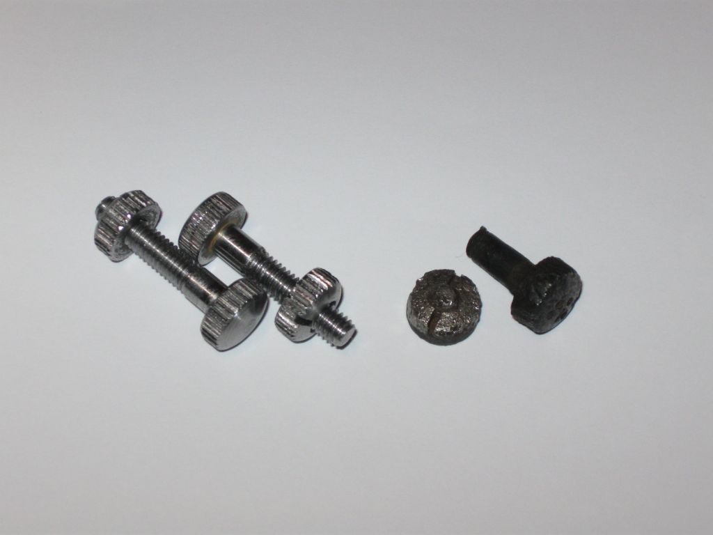

    Мои винты тоже отказались выкручиваться:mad:, пришлось высверлить и заменить.

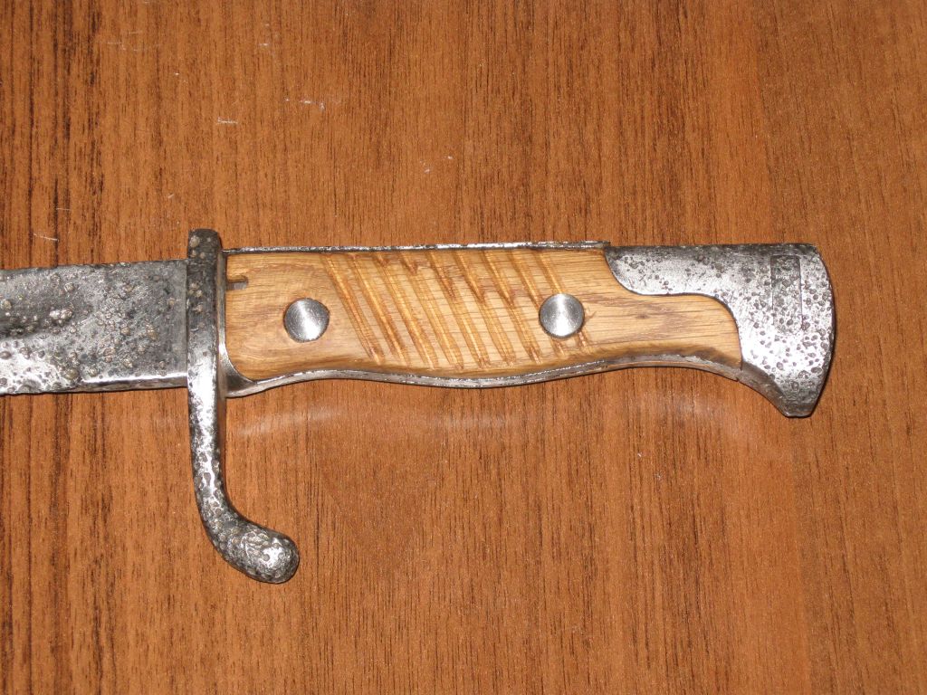

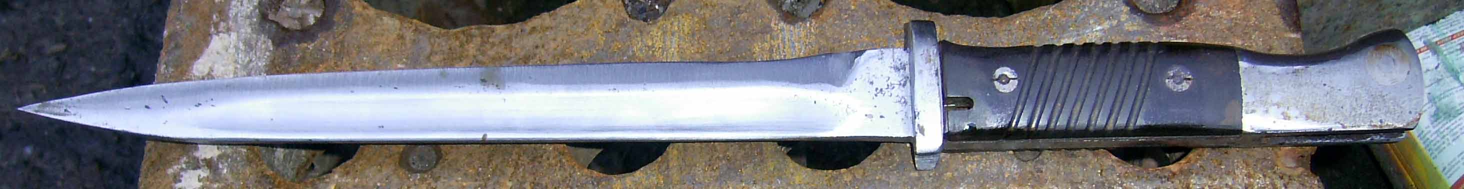

    Доделали мы бутчер. Собственно все на фото. Рецепт тот-же что и раньше писал. Самым трудоемкими были щечки (дуб, ореха не нашли). Винты сделали на заказ (неожидал, что они такие получатся :smile_12:). Кнопку разработали.
  15. cherep555
    cherep555 Stabsfeldwebel
    585
    Москва
    Продолжение
  16. cherep555
    585
    Москва
    Щечки делали сами (шкурка, надфиля), долго. Винты на работе у отца токарь выточил, отблагодарили 150 рублями на бутыль беленькой к ужину.:)

    что бы щечки приняли прежний вид... не плохо помогает маркер для нанесения надписей для СD дисков и стекле(нет ни потеков и процесс не трудоемкий)...отполеровать и закрасить. после нанесения дать высохнуть 5-10 минут и протереть пыльной тряпкой до желаемого вида...... БУДТЕ ВНЕМАТЕЛЬНЫ!!!!!! хорошо пристает к металу..это я к тому, что бы не повредить воронение.... тоисть лучше снять и покрасить

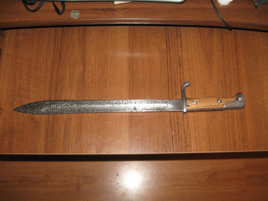

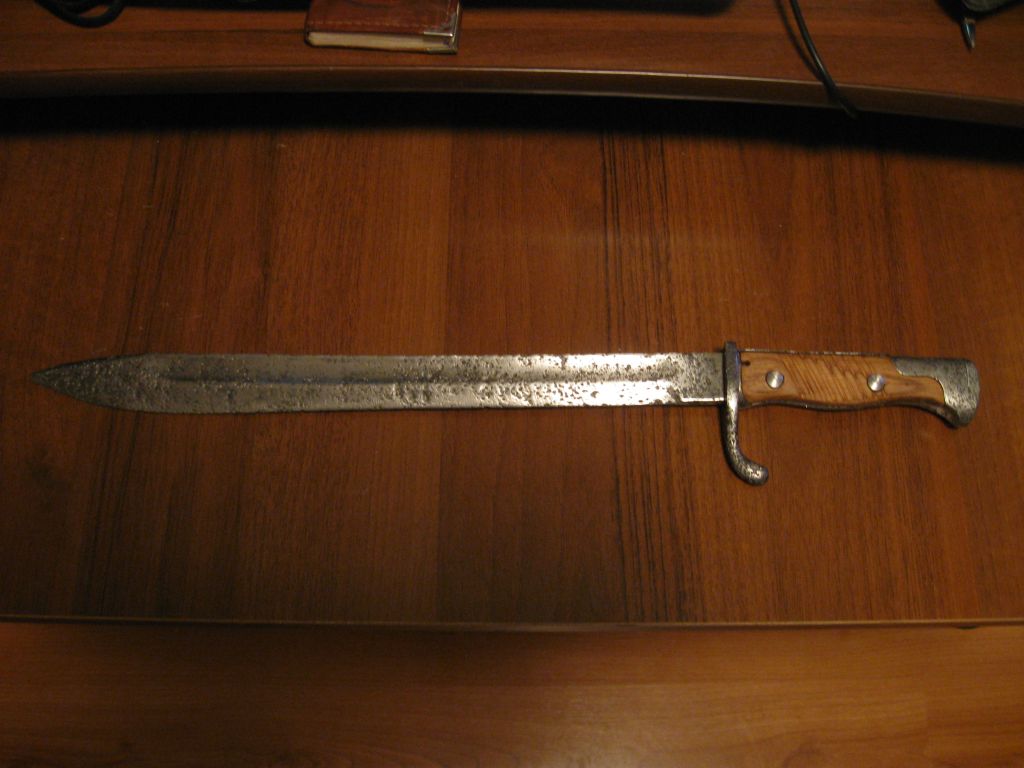

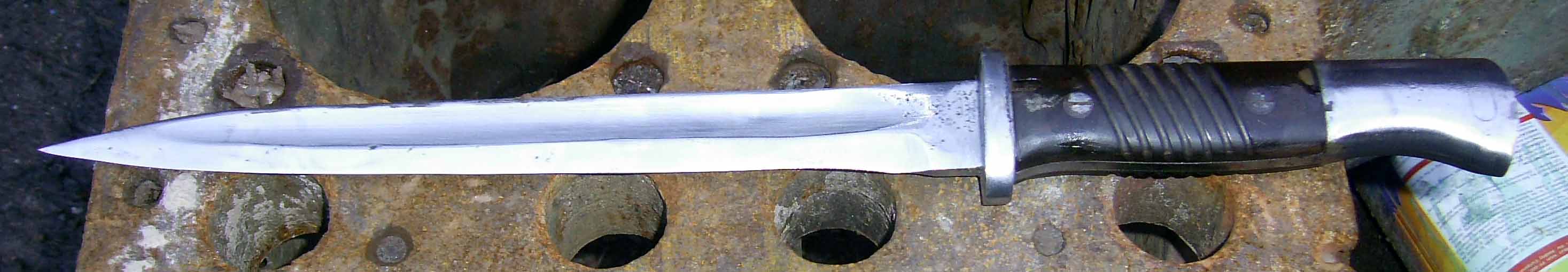

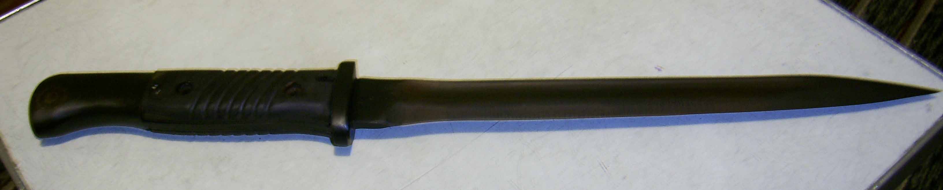

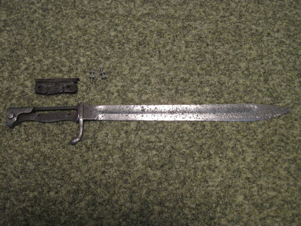

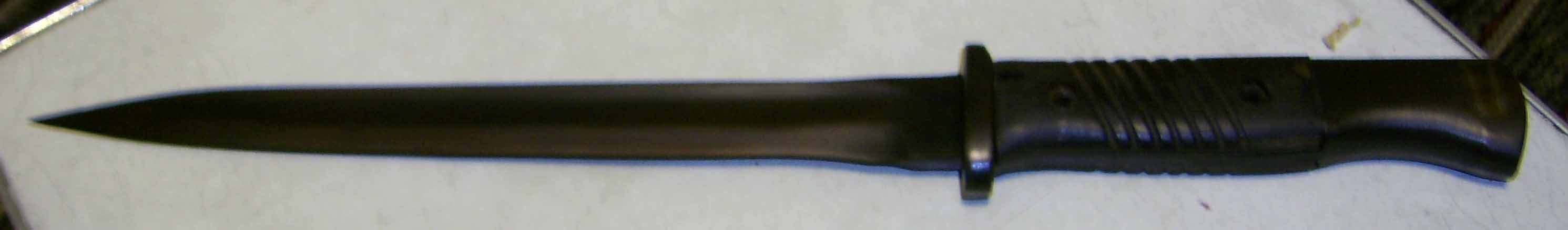

    Вот у товарища завалялся такой штык (типа дед с войны принес) На сколько я понял, он был сильно ржавый.Тот отдал его мастеру шоб тот снял ржу и привел ножик в приличный вид. Мастер, долго не думая, зарядил щетку в болгарку и всю ржу как щеткой сняло:smile_6:. Короче вышла такая вещь 3.jpg 4.jpg После всего этого нож так наточили, шо я руки порезал пока домой довез:mad:. На лезвие остались следы от щетки. Или могет его к тому-же пескоструили, я не знаю, так как лично с мастером не знаком. В общем попал мине такой ножичек в руки. Ребята попросили заворонить.
    Для надлежащего обезжиривания не имелось средств и времени, в итоге воронение получилось местами немного с коричневатым оттенком. Кнопку не вынимал, т.к. ее сняли "под ноль". Ручки кисли месяц в керосине, болты не поддались. Пришлось высверливать и менять.
    В общем в конце концов получился такой вот ножичек 1.jpg 2.jpg .
    Ну вперед, судите...;)

    Неплохо мои поздравления!!!!
  20. Kanaris
    Kanaris Stabsgefreiter
    917
    с. Гадюкине
    По поводу заточки, он и не должен держать, т.к. это штык-нож, и его предназначение колоть, а резать, это второстепенная задача.
