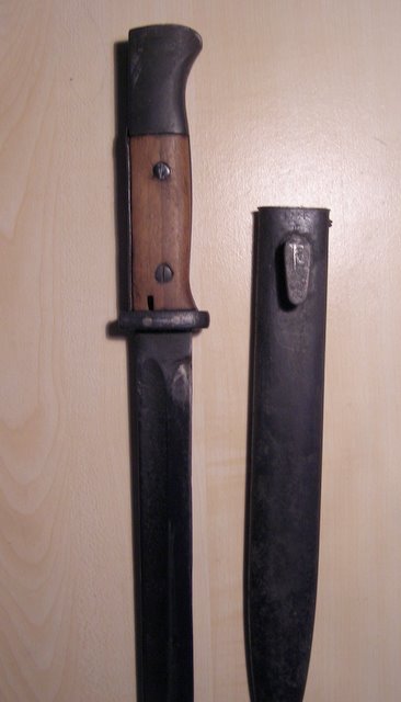

    вот...обещанные фото... после лимонки метал принял сероватый вид...но правда прошелся легкой нождачкой и почистил где смог...Кнопочку удалось сдвинуть с места)))) только она жестко идет...без молотка не надавить) вечером пойду куплю вд 40 и окуну его еще на нару дней....Может поможет...Вот с щечками беда, они в хорошем состоянии , жалко портить...
    кстати...кто подскажет , где в киеве можно купить жидкость быстрого воронения?

    а ножны уже висят на стенке)))

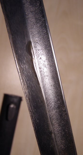

    кста ,заметил после лимонки маленькие раковины возле кнопки...Чем можно лезвие почистить чтоб без раковин и блестело? нождачкой, или щеткой по металу? подскажите плиз...очень уж не охота на лезвии видеть ямки....

    Ответ: Реставрация штыка К-98
    Так ты ж вроде воронить собрался? На чёрной матовой поверхности ямки не так заметны будут.

    так все равно не приятно как-то...ведь пока он покрыт легким налетом ржавчины тех ямок не вино...

    Тут дело хозяйское. Я к этому проще отношусь - вещь старая, бывалая, новой его не сделаешь всё равно. Вот такая она, и всё. Можно и заделать раковины и вышкурить до поросячьего блеска, а зачем? Естественно, свою точку зрения не навязываю.
