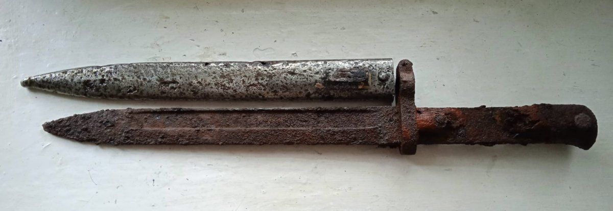

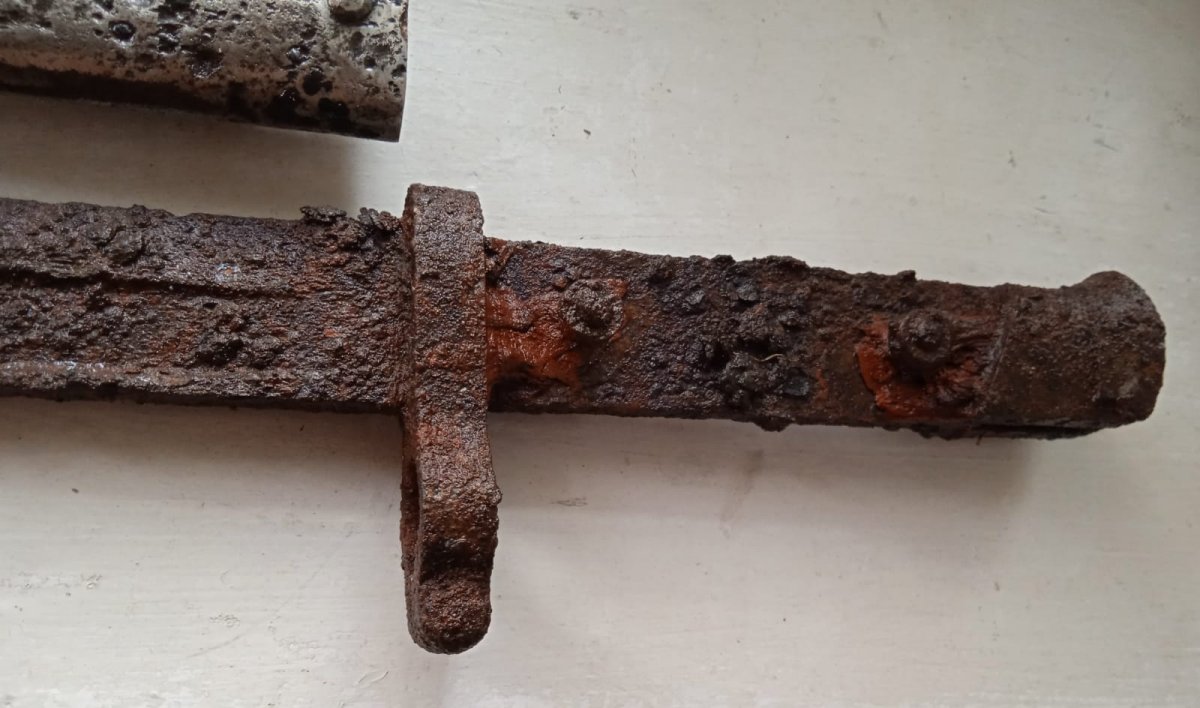

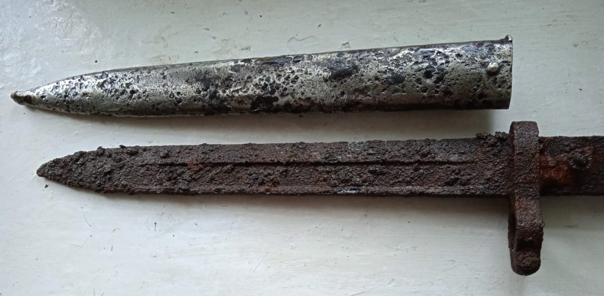

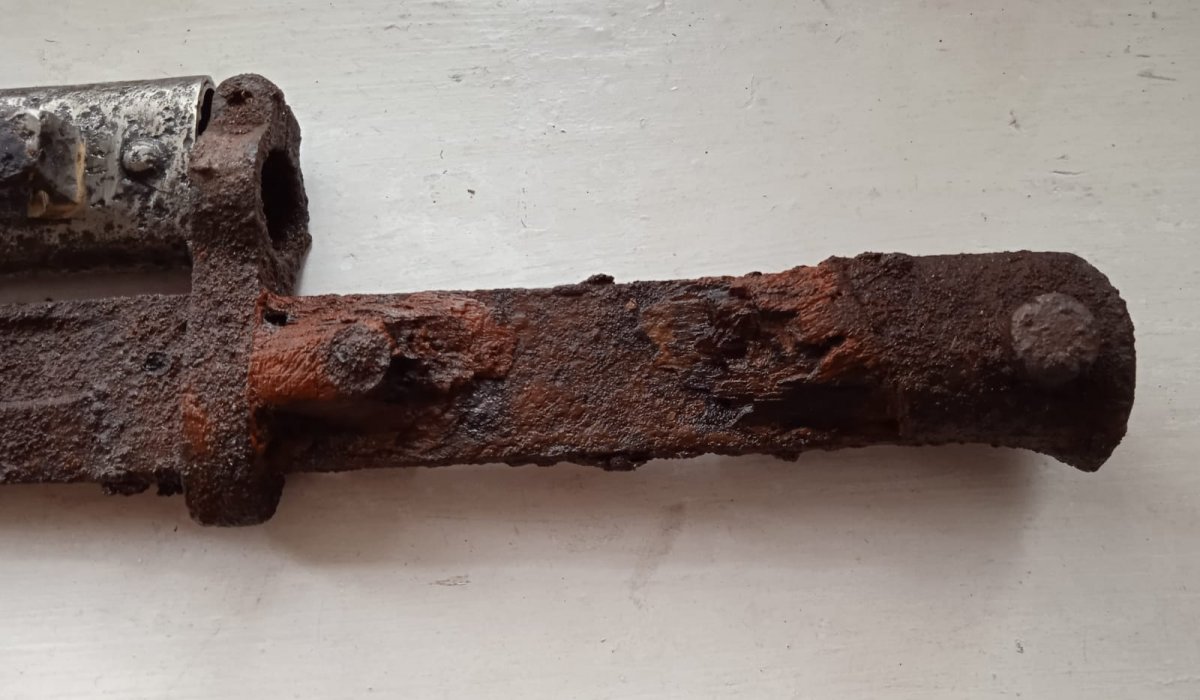

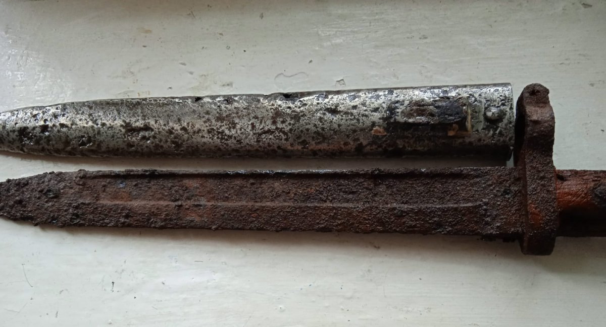

    Доброго, Камрады.
    Подскажите плиз, пескоструем обработать или кислотой, как лучше?
    Может подскажите, кто реставрирует под ключ такое?
    Дякую.

    Легенький пескоструй мелким песком небольшим давлением(если есть вощможность). Электролизом тоже можно. Кислота неравномерно чистит - в какой-то момент некоторые участки оголятся, а некоторые нет. Пока будете ждать полной очистки часть металла разъест кислотой.

    Пескоструй, ага.) Положите в отработку на месяц, переодически чистите, и дальше неглубокая мех.чистка. После пескоструя его можно выкинуть на свалку.

    После отработки все-равно в кавернах останутся комочки ржавчины. Пескоструй же вычищает все, но я повторюсь, нужен мелкий песок и малое давление. Это дольше немного по времени выходит, зато без потерь. Я даже гнилые ножны песочил и кексы и все хорошо было. Просто не все "песочники" хотят заморачиваться и регулировать давление, а у некоторых оно ваще жестко выставлено. У меня мастер все регулирует и на металле даже клейма проявляются. Сейчас ваще есть в продаже пистолеты пескоструйные для гаражного пользования, там ваще очень аккуратно получается.

    Доброго всем .Щетка Вам у помощ,лично я нагреваю ножны а потом щеткой,после чего нагреваю и у масло.

    Здравствуйте! Разрешите и мне вставить свои пять копеек.Попробуйте этот нож нагревать и опускать в воду.Возможно нужно будет делать так несколько раз.Ржавчина по идее, после этого процесса отлетит.Промоете водичкой с щеткой по металлу.С уважением!

    Действенный метод. Но его для ножей лучше не применять - может повести.

    Имеется виду без фонатизма.
