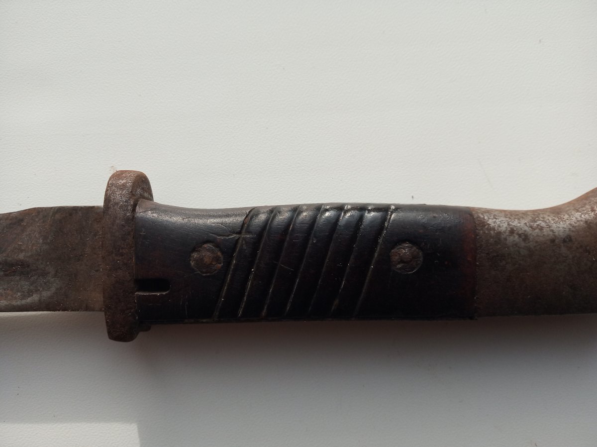

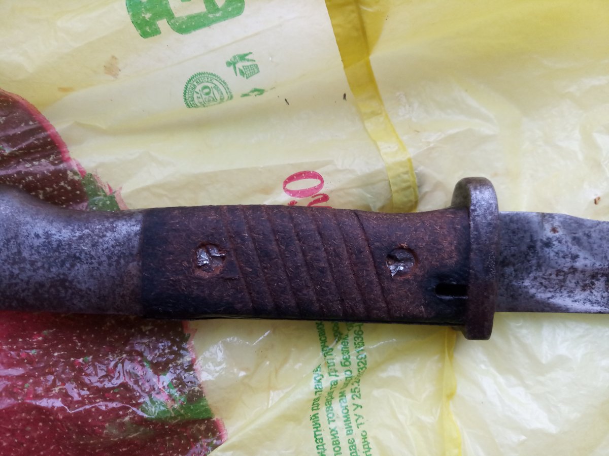

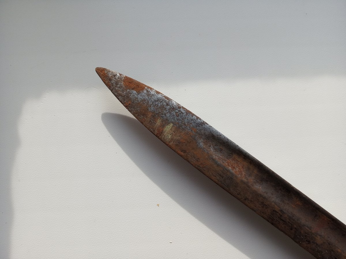

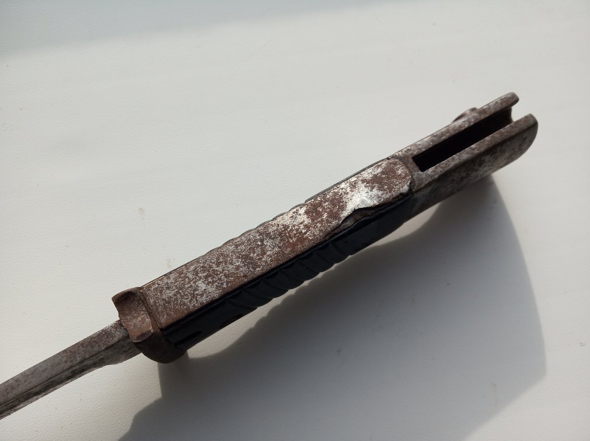

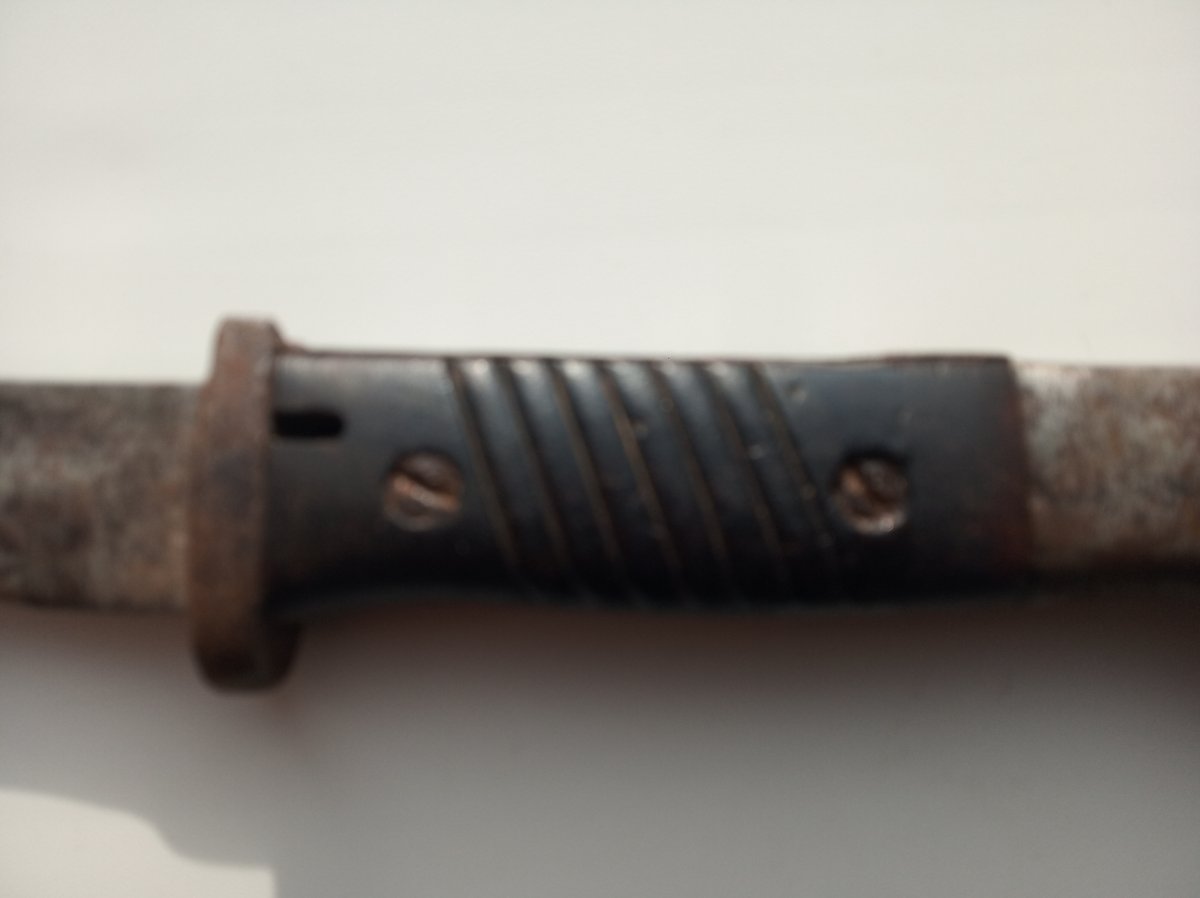

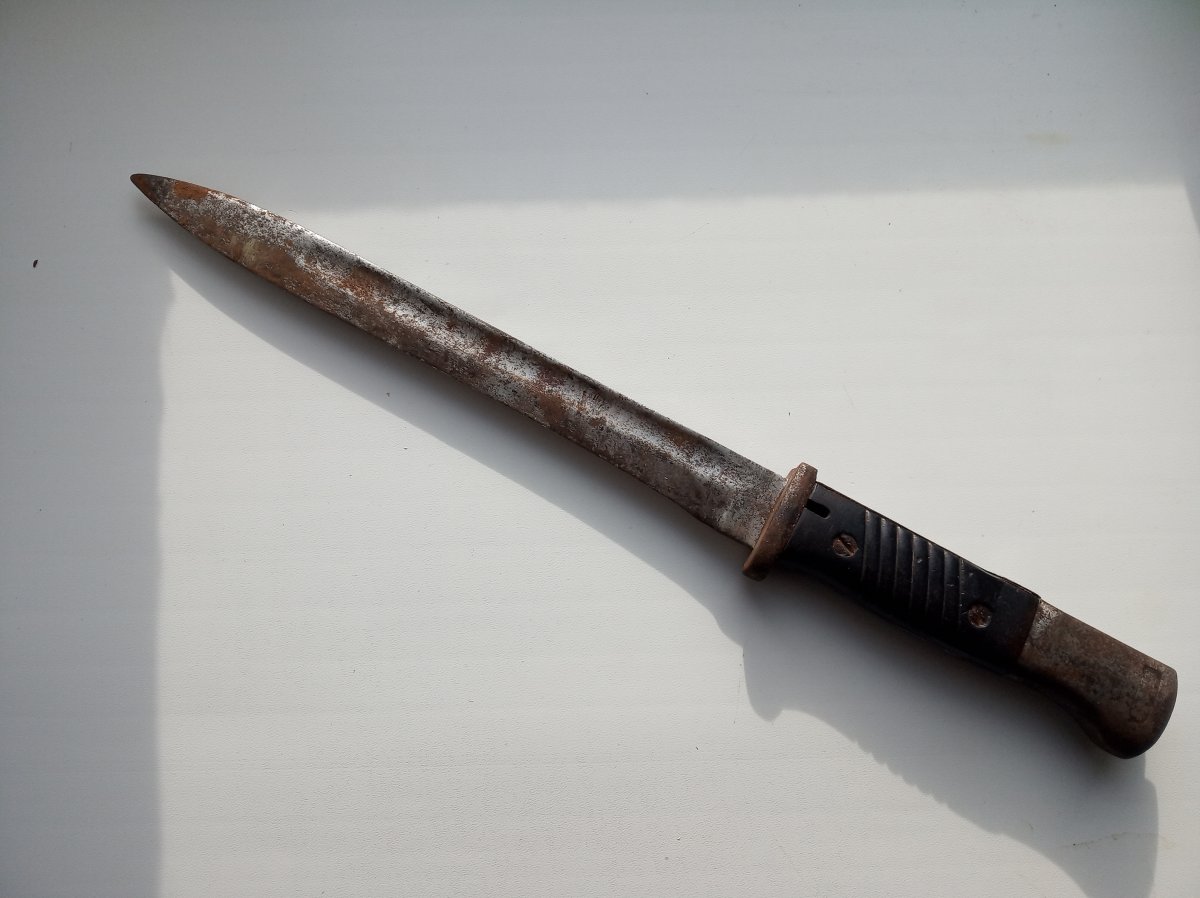

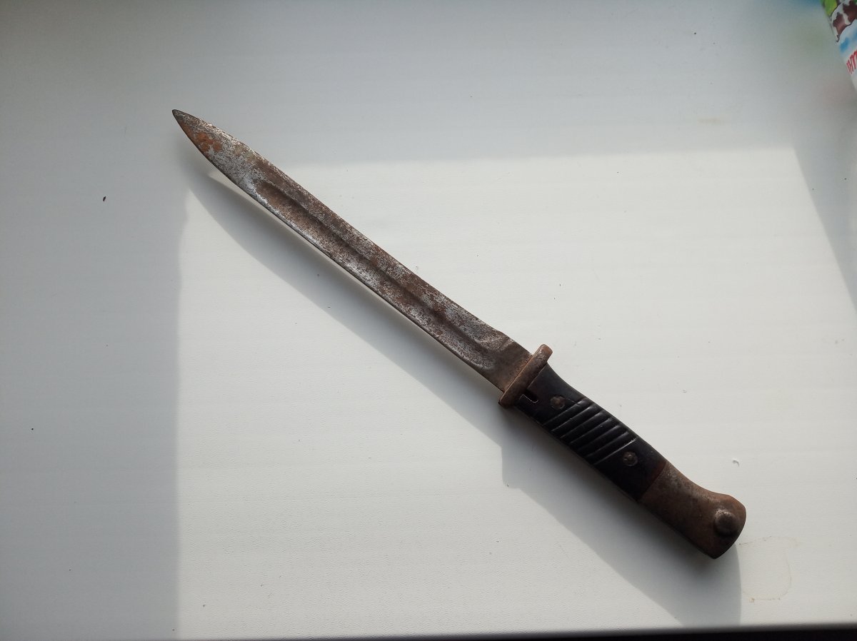

    Здравствуйте, уважаемые форумчане!
    Не так давно попалось на глаза это видео и, я, буквально, загорелся идеей попробовать себя в реставрации.
    Специально для этих целей купил на аукционе видавший виды штык-нож 98к. С одной стороны, если всё получится, будет приятная вещь в коллекции, с другой, если напортачу, хотя бы, будет не жалко что испортил исторический предмет.
    Кроме голого энтузиазма, опыта в реставрации предметов не имею, не считая пары советских инструментов, но там всё довольно грубо. В данном случае же, знаю что наждачка точно не вариант, т.к. она повредит металл и оставит царапины.
    Очень нуждаюсь в советах опытных реставраторов как лучше заняться реставрацией. Чем снять ржавчину? Чем срывать болты на рукояти? Была идея залить ВД и попробовать сорвать, но, не уверен в верности своих мыслей. Чем раскрутить закисшую кнопку?
    В общем, буду рад услышать толковые советы бывалых реставраторов.
    Заранее всем спасибо!
    P.S. Прошу прощения за одно из фото, не взялся фокус на стороне рукояти с закисшими болтами.

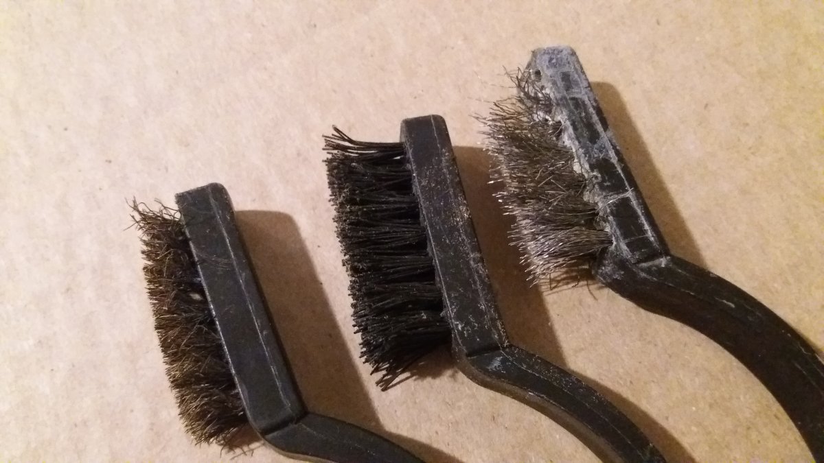

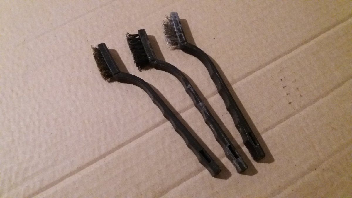

    Мякою металічною щіткою. За звичай чистячі дротики в неї тоненькі. Використовую такі щітки, не дорогі а в пригоді стали не рас.
    Paul_Gudvin, ALEKS81, Miklos та 2 іншим подобається це.

    Благодарю! Приобрету такую и попробую ей почистить.
    663 та RIHARD 77 подобається це.

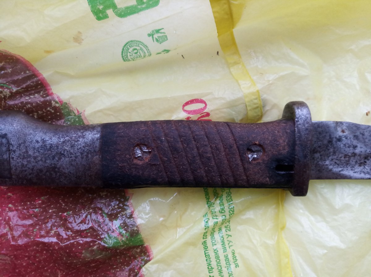

    Сегодня достал штык из "компресса" (тряпки, обильно пропитанной ВД, завернутой в пакет). Болты на рукоятке не поддались. Зато, простукал кнопку молотком, через резиновую прокладку. При каждом сдвиге кнопки, поливал ВД. После нескольких простукиваний туда-сюда, кнопка ожила и легко нажимается пальцем.
    Снова завернул рукоятку в ткань, пропитал ВД и завернул в пакет, еще дня на три.

    Сегодня снова достал штык из "компресса". Попробовал раскрутить болты, но они так и не поддались. От усилия, шлиц одного их болтов, немного пошел веером, но, не особо критично, отвёртка всё еще хорошо ложиться и упирается в бортики шлица.
    Думал поставить штык в бутылку с соляркой, но, на работе мужики посоветовали зайти в пилоточку. Там есть ванная, в которой замачивают дисковые пилы, чтобы те не ржавели. Посоветовался с пилоточем, тот сказал что жидкость должна помочь. Набрал домой бутылку этой жидкости. По консистенции похожа на солярку, тоже жирноватая, но тёмного цвета. Сейчас погрузил в неё штык, буду ждать результата. Думаю, пока забыть о нём, дней на 5-7.

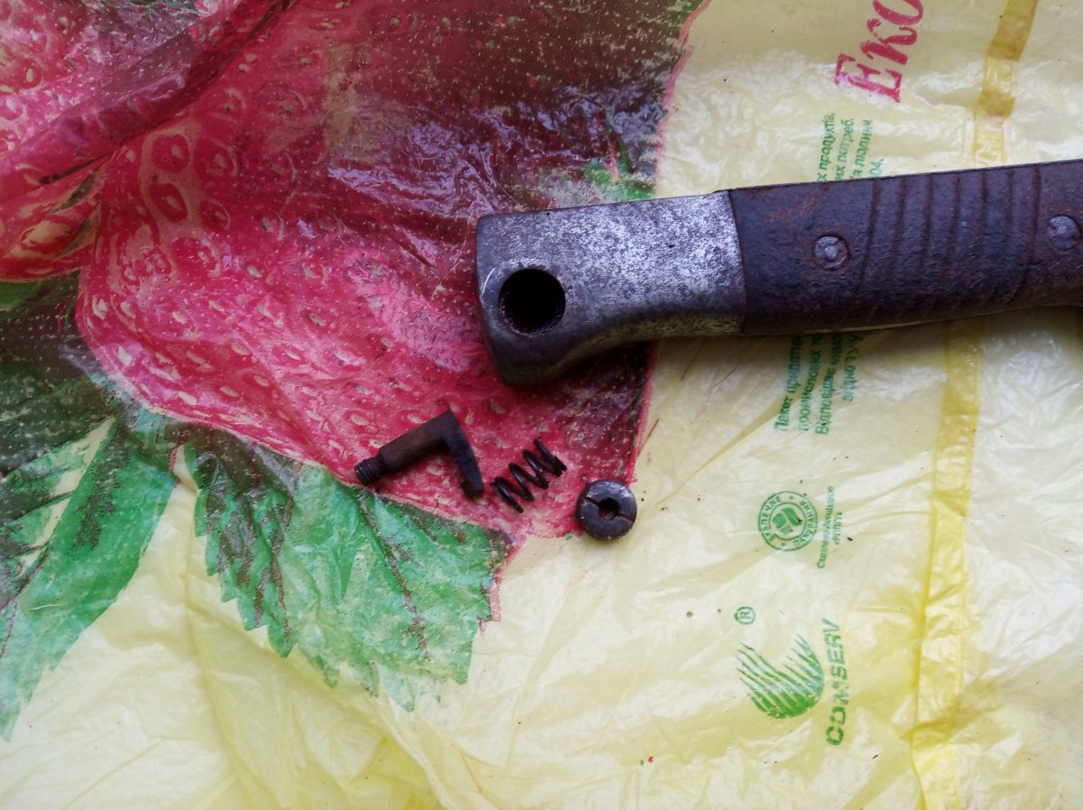

    Вчера достал штык из жидкости для снятия ржавчины. Меня беспокоит состояние бакелита на рукояти (фото приложил) - это нормально, то каким он стал? Когда он просохнет, он вернётся к норме?
    В целом, жидкость убрала налёт ржавчины, оставив тёмные пятна, которые, думаю, легко будет счистить щёткой по металлу.

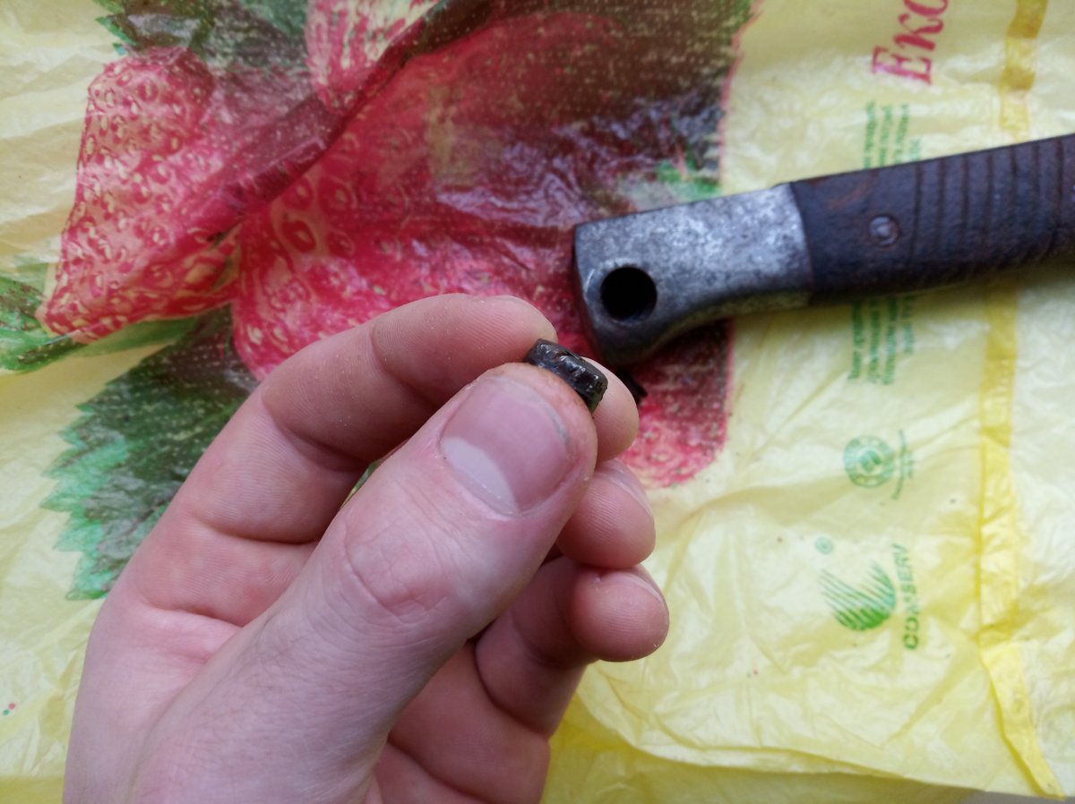

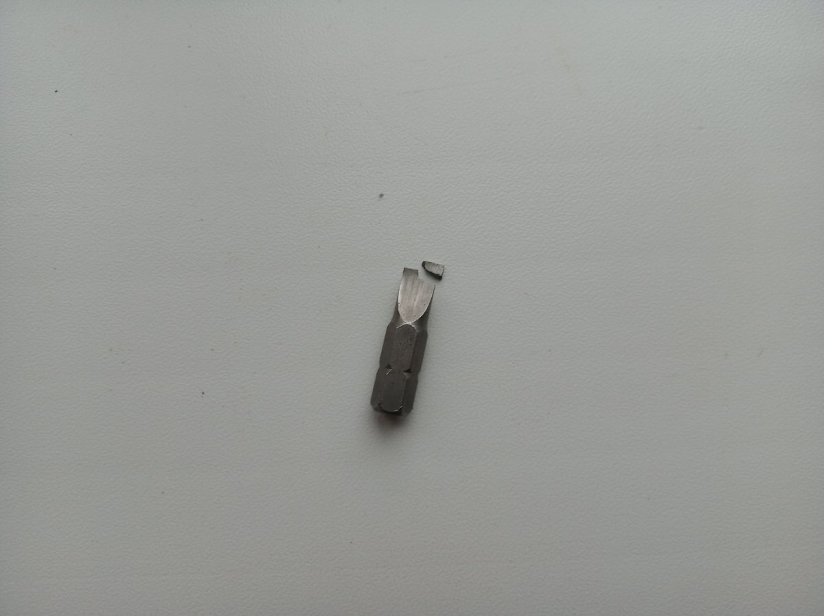

    Пробовал сорвать болты. Когда уж было подумал, что болт пошел, оказалось что насадка отвертки просто обломилась. За неимением другой подходящей насадки, под эти болты, взял совсем уж дешевую насадку, с китайской отвёртки купленной за копейки. К удивлению, насадка выдержала усилие, а, вот болт нет, сорвал шлиц. Второй болт, у которого шлиц пошел веером, попытался открутить без усилия, но, он тоже не поддался.
    Сегодня, пытался раскрутить кнопку. Проложил во внутрь пассатижей резину, чтобы зубцы не впивались в металл кнопки и стал откручивать. К сожалению, пару раз пассатижи таки срывались, отчего несколько полосок от зубцов на кнопке, всё же, остались, но совсем не критичные зазубринки, при этом, кнопка пошла. Полностью её разобрал, фото прилагаю.
    Что дальше? Как раскрутить болты? Попробовать метод предложенный Тимбу-Лимбу? Подскажите пожалуйста!
