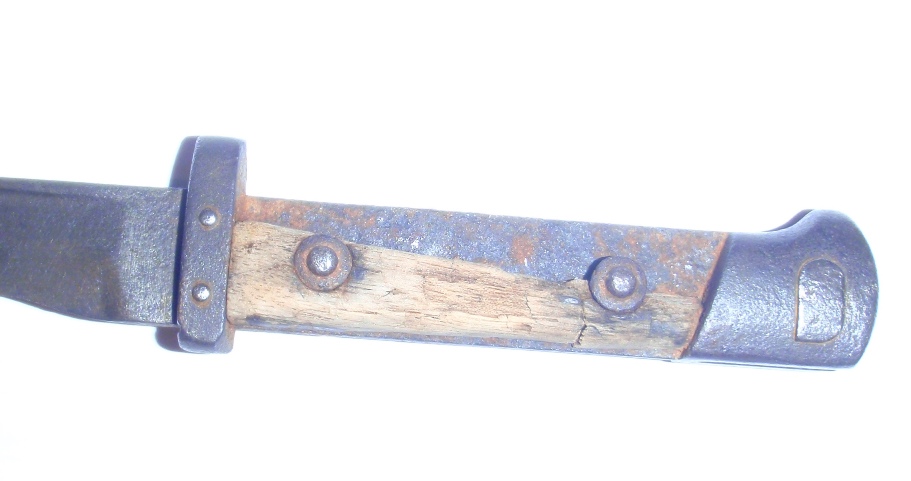

    Камрады, подскажите, с какого дерева накладки на штык Манлихера 95

    Не подскажите, какой оригиналиний цвет и как достичь етого цвета, просто пролакировать чистое дерево?
    А сама накладка должна быть ровной илии немножко опуклой по центре, я просто никогда не видел Манлихера, а достался мне только с частью одной накладки.
    У меня штик (на фото тот что в центре), фото своего кину завтра
    Зарание благодарен:beer:

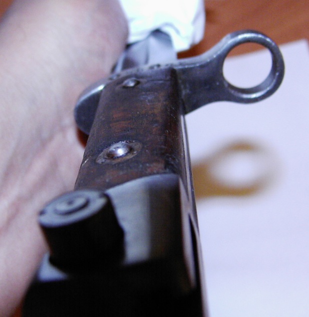

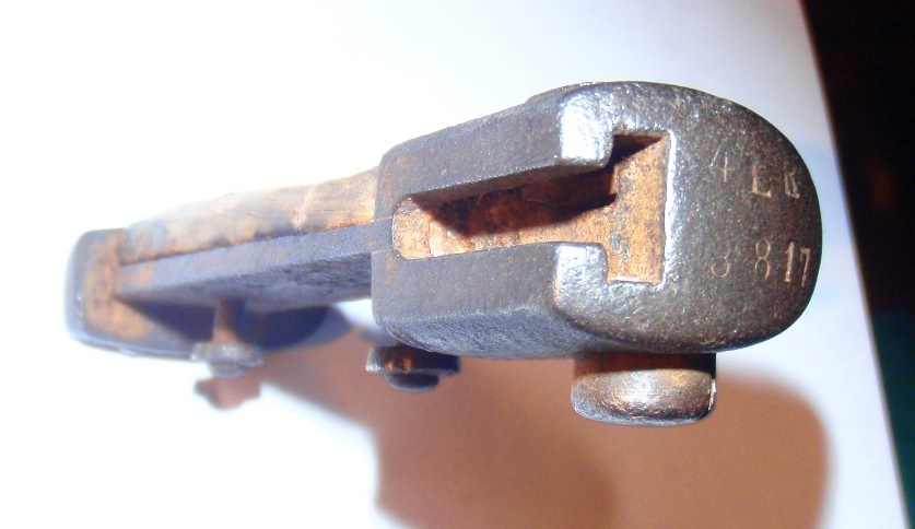

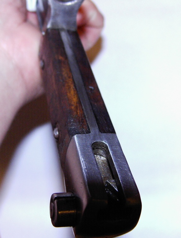

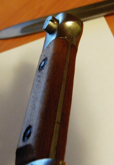

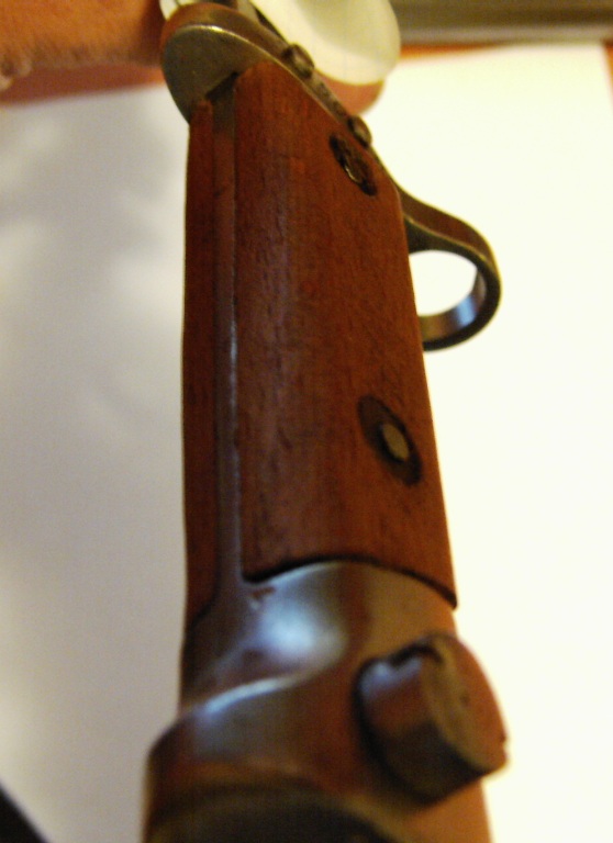

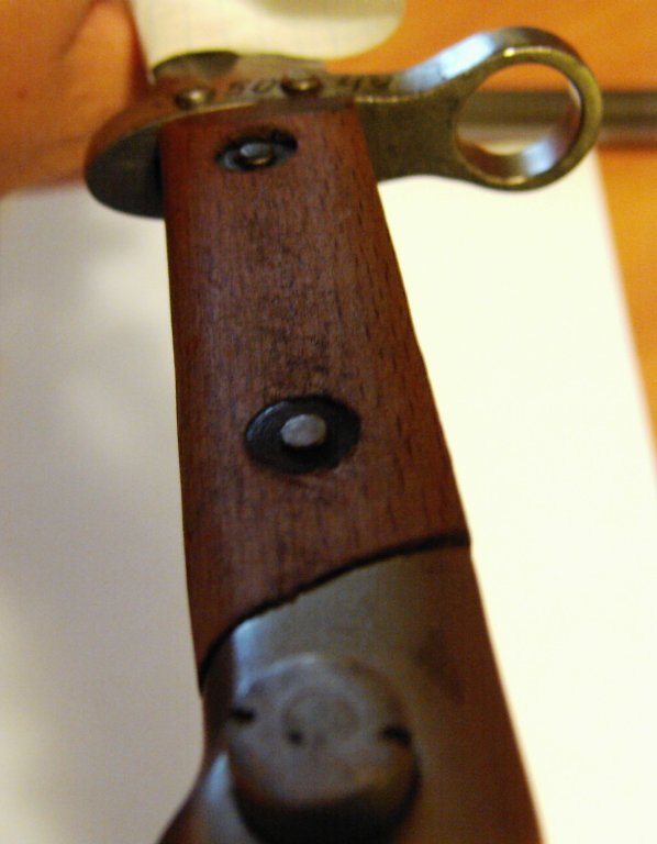

    Делайте накладки из ореха, если удасться достать это дерево, у нас например это дифицит. Ни в коем случае не лакируйте накладки после изготовления. Когда сделаете накладки нужной формы, пронаждачте из наждачкой, можноо начать со 120 номера, но смотрите сами, я например обрабатывал наклаки после реставрации штыка 120, 280, 320, 400 и 600. После этого пропитайте накладки раза на три льняным маслом для живописи (продается в художественны салонах для разведения маслянных крсок и стоит не особо дорого). Обмажте дерево маслом и оставте на ночь, масло впитается и так раза три. Потом оботрите накладки. Льняное масло придает древесине интенсивный цвет, насыщенность текстуры и глубину.
    По ссылке посмотрите дерево рукояти после рестрации штыка:
    http://reibert.info/forum/showthread.php?t=74537
    Прилагаю фото рукояти штыка м1895 г.
    Делайте форму накладок по очертанию среза головы рукояти и перекрестья.

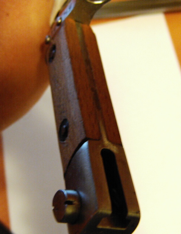

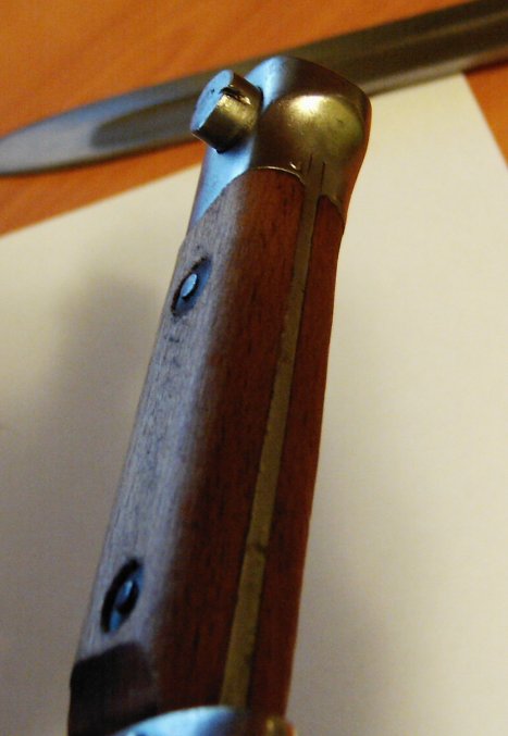

    Еще фото:

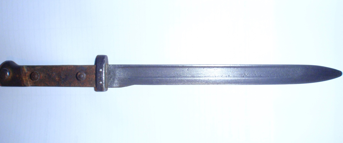

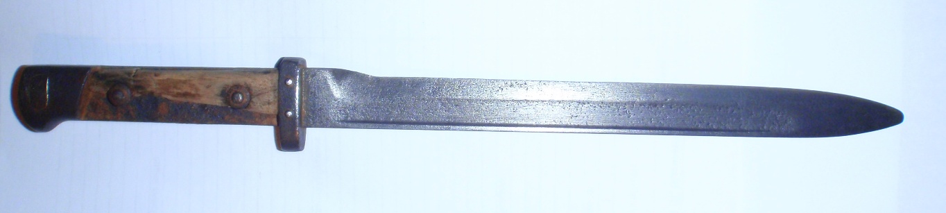

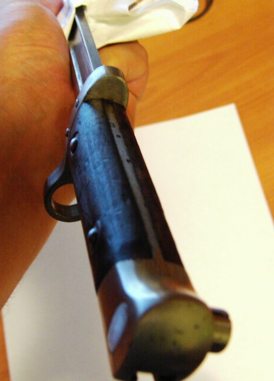

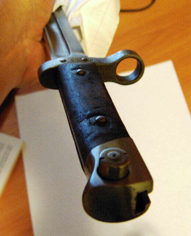

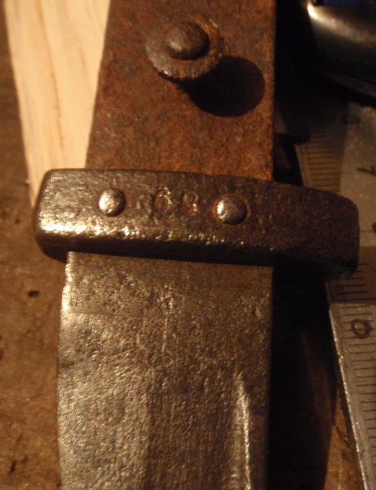

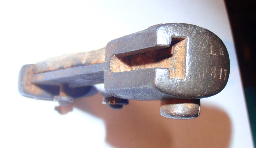

    Вот моё чюда. Сохран - чердак, немного отмыл от грязи и вот что получилось.
    Правда не могу идентефецыровать, гарда срезана а клейма плохо выдно, на клинке вообще не вижу

    У меня похожая ситуация, только хуже. Пришлось самому далать гарду.
  12. Рихард
    Рихард Oberstleutnant
    5.253
    Одесса, Украина
    Я на своем гарду не восстанавливал (была срезана напрочь только в отверстиях под винты крепящие ее к клинку остались остатки винтов - фото не выложу весчь не у меня) - объясню почему - на этой модели очень короткая рукоять, держать в руке крайне неудобно, в Первую Мировую, как вы знаете, стали появляться т.н. окопные ножи, в промышленных масштабах обеспечить ими солдат Австро-Венгерской армии не представлялось возможным, поэтому сплошь-и-рядом эти штыки переделывалиьсь полковыми мастерами под окопники (благо штыков хватало). Конечно в итоге вам решать, но на мой взгляд как окопник он антуражней (если конечно над ним не поглумился якийсь сильський дядько делая свинокол).
