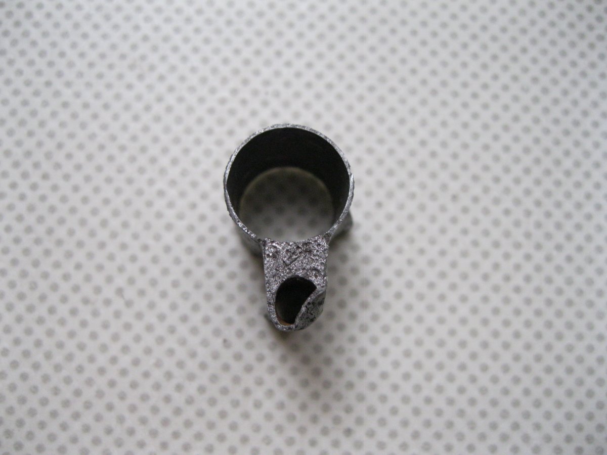

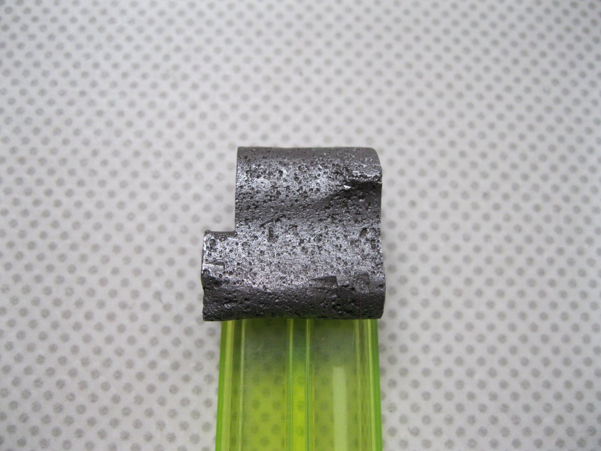

    Имеется вот такая деформированная шомпольная трубка. Просмотрев темы по реставрации наганов, за шомпольную трубку не нашел. Может кто сталкивался с таким дефектом или знает как выровнять забоины подскажите. Спасибо. С уважением.

    Как вариант. Заточить металлический пруток по диаметру отверстия разумеется. Острым краем по чуть чуть вбивать в отверстие и каждых 1-2 мм тугого хода простукивать молоточком с сторон. Пруток можно смазать солидолом, если вдруг заклинит то легче можно будет прокрутить и вынуть.
    Можно перед забиванием прутка нагреть трубку и на чарячую подбивать по чуть чуть. Что тоже требует навыков. Если заклинит то пробовать разшевелить пруток только на горячую.
    Я делал бы на холодную.
    И последнее. При выравневании можно использовать два прутка идя на встречу друг другу. Один зажат в тиски и на него одета трубка выравневаемым отверстием а вторым прутком проходить на встречу с помощью молоточка. Гнать не надо, проверять каждый удар. Именно в таком способе плюс , что плоскости втулки не лежат на никаких поверхностях и примять их не возможно.
    Если есть желание выровнять, тогда нет проблем.

    Лучше с прогревом. С ув.

    С прогревом люблю работать когда деталь побольше и тогда она долго остывает. Если поддерживать её нагретую то можно самому есчё вмятин наделать. В общем не удобная она для работы на горячую без навыков. Не просто держать всё под контролем, в горячем состоянии.

    Зато, можно избежать трещин. Да и греть маленькой горелкой. С ув.

    Это да НО. В большенстве человек которые хотят что то сами смастерить не располагают горелочками и дремелями. Мои варианты для обычного гаража, скамейки или пенька у крелечка с минимум инструмента.

    Добавлю. В качестве прутков , лучше использовать хвостовики старых свёрл подходящего диаметра. С ув.

    Сделать действительно хочется не за пиво или ₴ а самому, в условиях "для обычного гаража". За пруток думал но и за риск деформации плоскости детали, лежащей на столе так-же, и это сдерживало чтоб "не наломать дров". А вот подсказка о двух навстречу друг другу прутках думаю имеет смысл. За материал для прутков - обломков сверл найти проще чем точить специально. Но здесь есть небольшое НО, а не треснит ли этот хвостовик(как до этого и само сверло) в процессе, при +/- не осевом ударе или при прокручивании если заклинит? ...а шо делать, попробуем и узнаем:)

    Молоточком хрясь и вытаскиваем посмотреть. Масельцем смастить тоже не мешало бы и проворачивать между ударами.
    Мы вас ждали :). А на самом деле, сами через это прошли.
