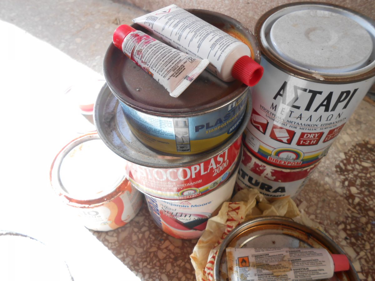

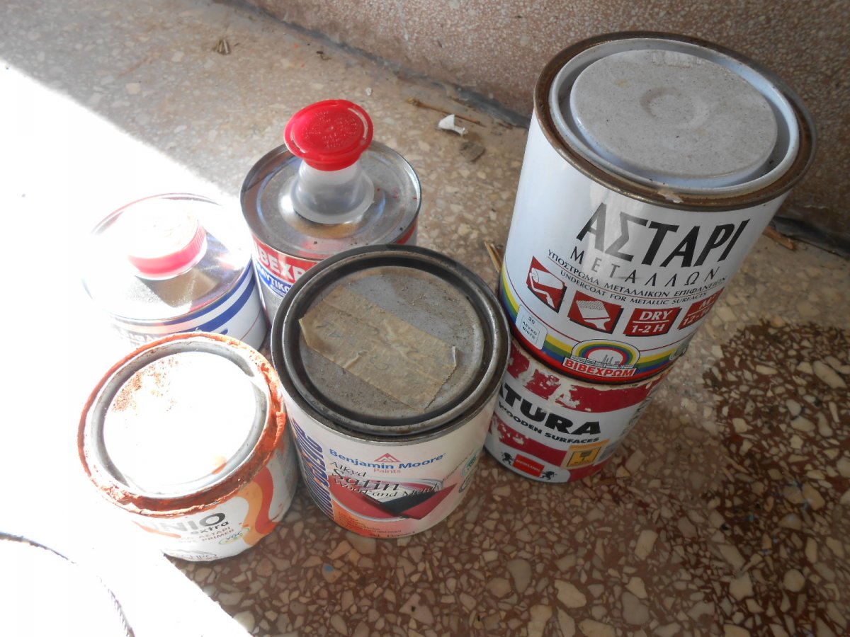

    Фарбувати буду пізніше,компресор зараз на роботі за містом.А це на неділь 4.
    Позбирав всю грунтовку і шпаклівку що була дома.Запас є.

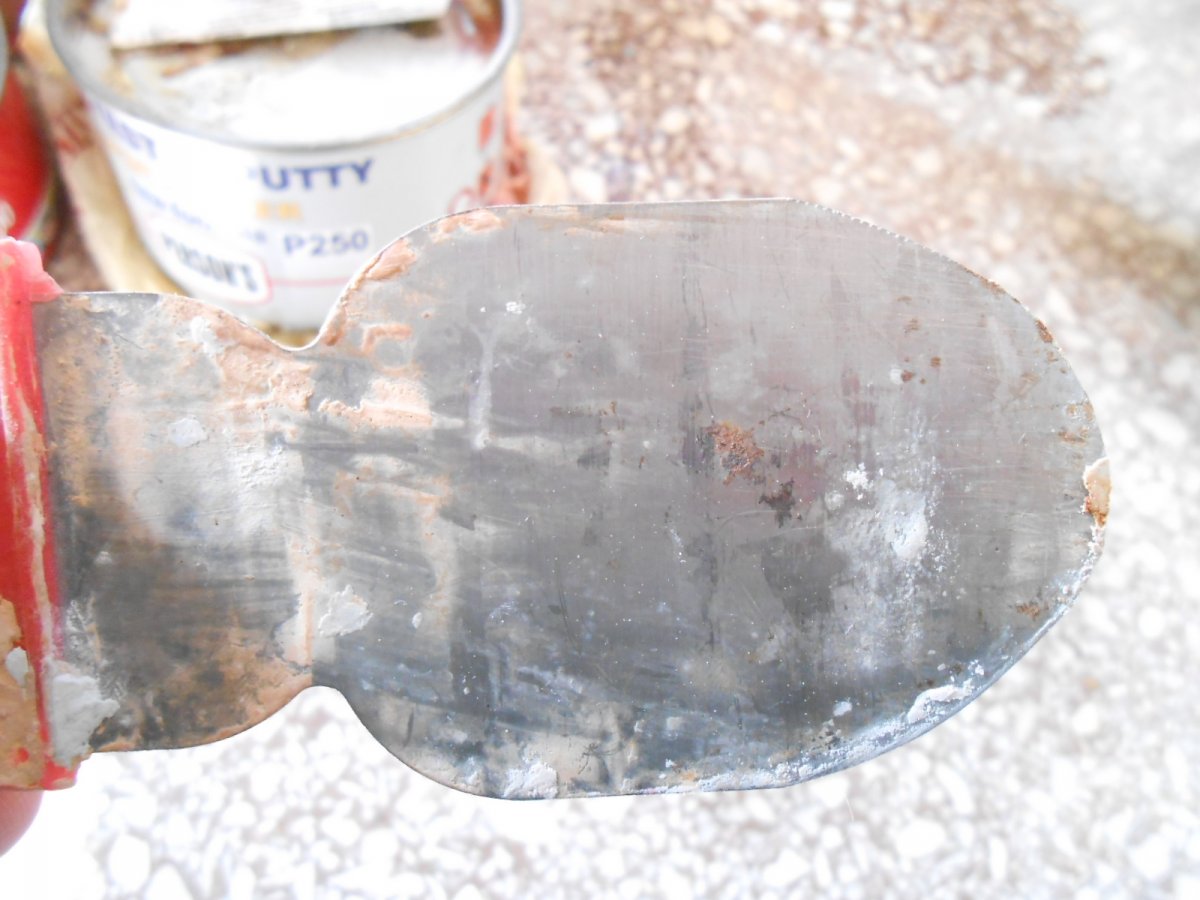

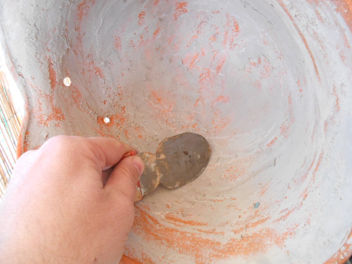

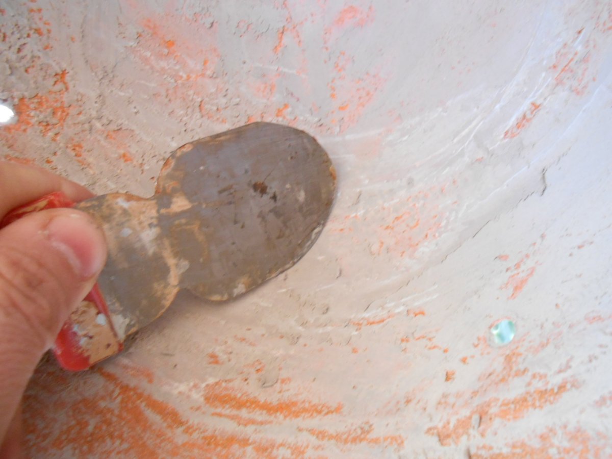

    Обрізав собі шпатель для середини.

  14. Вениамин Соляра
    Вениамин Соляра Stabsgefreiter
    171
    мир
    Я резиновым (маленький) шпателем пользуюсь.Он как раз при движении огибает хорошо поверхность.
    Хотя у вас и железным выходит нормально:)

    Вы как в сказке про голого короля. Пока то , что я вижу по шпатлеванию -просто ужас. Шпатлевка не творог, ее такими "мазками" размазывать не надо, да и округлый шпатель, металлический-не в тему, судя по результату нанесения. Расход шпатлевки получится просто нереально нерентабельным. Тут точно без мех. обработки не обойтись.

  16. Поліщук
    Поліщук General-major
    37
    67
    Кстати да,металлическим шпателем наносить шпатлёвку неудобно...Я резиновый(самый маленький) обтачивал на наждаке до полукруглой формы,край затачивал как сапожный нож.Так вроде бы удобнее.

  17. Tamerlan25
    Tamerlan25 Major
    16
    28
    2.592
    Шпатлюю резиновыми, без закруглений. Зачем пытаться нанести сразу много? Нанесли, дали "усестся", потом шлифанули, опять нанесли, если норма-проявили, опять подшпатлевали.

  18. semandriy
    semandriy Stabsfeldwebel
    156
    494
    2.074
    Афіни Греція ЛЬВІВ
    Не було під руками гумового шпателя.Тай у магазині у нас теж,потрібно шукати.Звик до металевих.
    Як шпаклювати не має різниці,хтось звик потрошки а хтось за 2-3 рази покривати площу.Говорив мені один старий майстер грек - -- ти хоть на голові стій,головне кінцевий результат.
    Для тренінга у мене ще є 10штук німців.А матеріалу на 500шт.(шпаклівка і грунтовка залишається після ремонту квартир,все за рахунок греків)тому я так круто наклав,по привичці змішав багато, не викидувати ж.
  19. ALEKS81
    ALEKS81 Oberstleutnant
    18
    32
    4.822
    Прилуки
    А що у вас за шпаклівка? Вона що для стін?

  21. semandriy
    156
    494
    2.074
    Афіни Греція ЛЬВІВ
    У греків желіза у старих будинках багато.Двері (у будинок)поручні на балконі (а їх тут багато)забори теж є.А матеріал тут трубки , квадратні,прямокутні пустотілі а вони ржавіють до дирок. Дерево теж можна,якщо треба швидко і великі тріщини.
    Щпаклівка по металу,вона чомусь відрізняється від тої що я брав в Україні.Більш --жирна--і стигне швидше.Останнє може через жаркий клімат.Продукція вся грецька.
