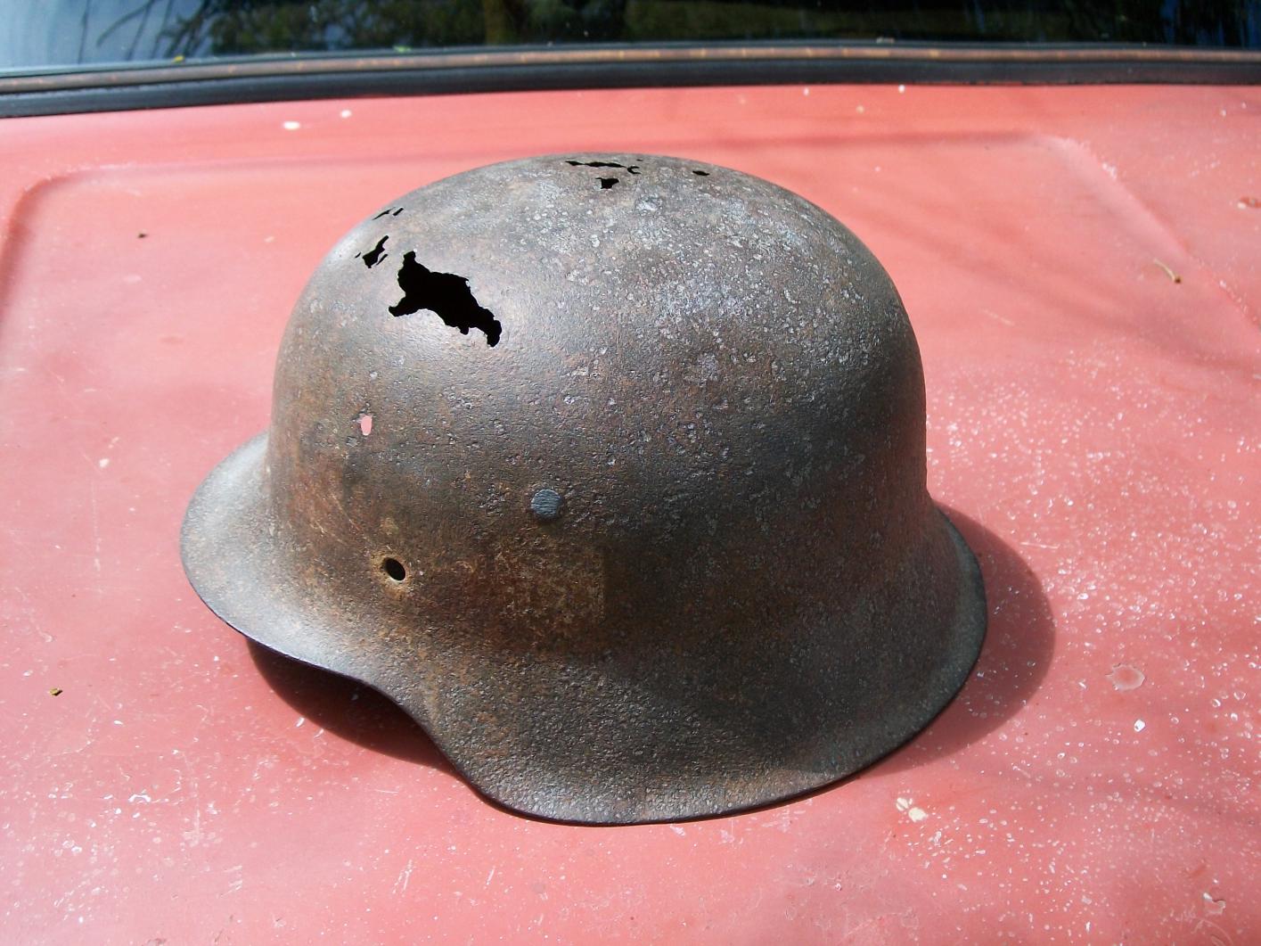

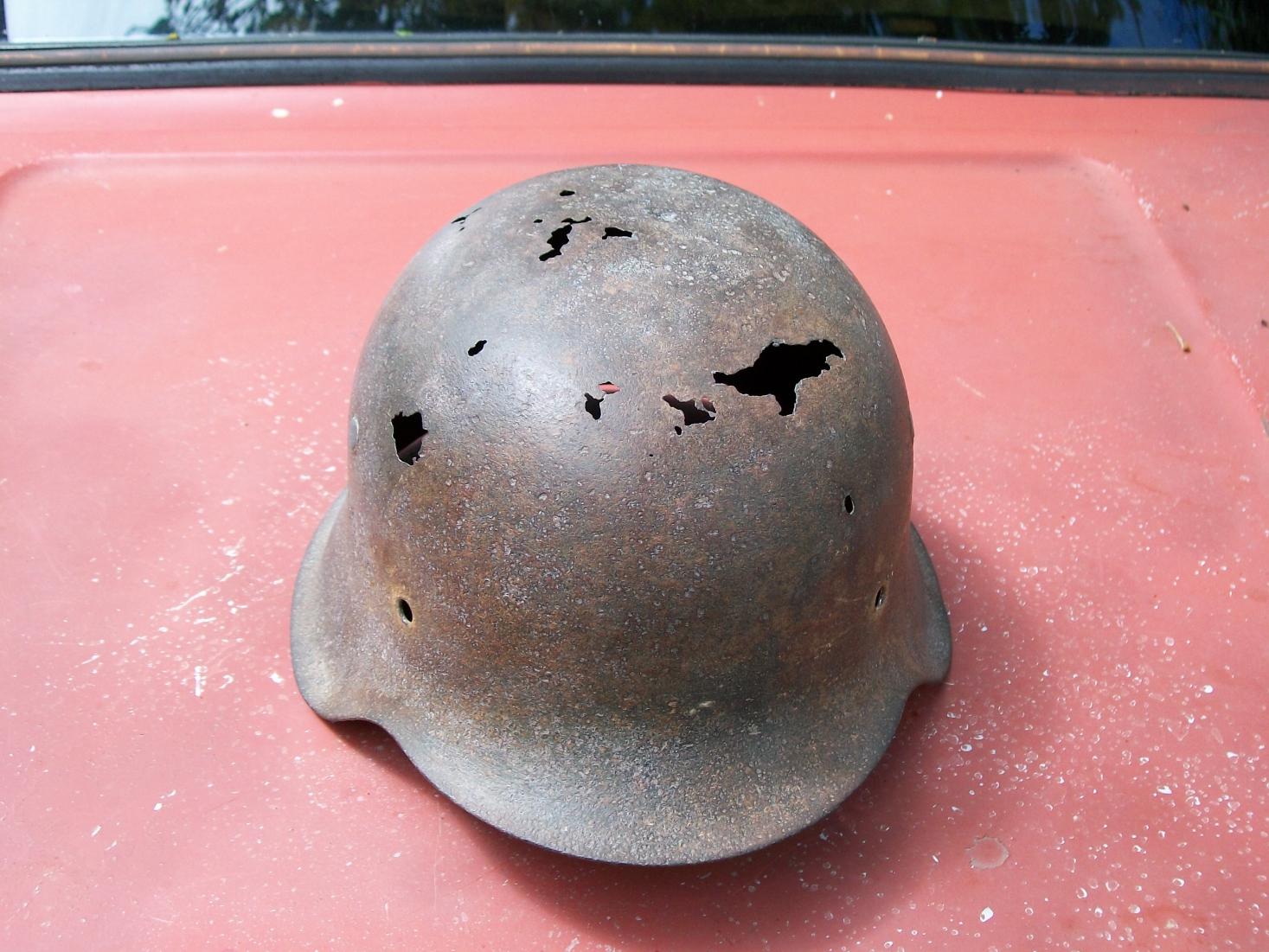

    Уважаемые !!! По поводу реставрации шлемов уже набил руку , не один довел до нужного и коллекционного и музейного состояния. :) Все они были в более или менее нормальном сохране:smile_12:Но вот решил отреставрировать еще одну, завалявшуюся каску М-42 ( видно, и к ней пришел черед ). Местами виден родной окрас, но опыта " залатать " эти дырки пока нет . Думаю, с Вашей помощью, разрешить и эту проблему. Подскажите, что сделать в этой ситуации . Заранее извиняюсь, может уже в этой теме подобное обсуждалось,и сам где-то не досмотрел .Тогда, пжлс, дайте ссылку ! :smile_12:

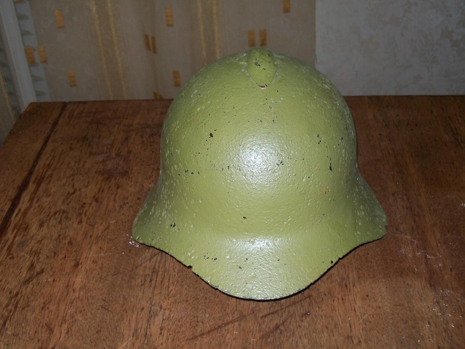

    Я делал такие, с обратной стороны завариваешь полуавтоматом, чуть выстукиваешь латку и сверху грунтуешь и зашпаклёвываешь шпаклёвкой с аллюминиевой пудрой

    Вариант 1 После очистки от ржавчины припаять сеточку и заплавить оловом потом за шлифовать.
    Вариант 2 После очистки от ржавчины залатать дыры стекловолокном.

    А пудра то зачем ? Шлифовать потом не очень. Мне кажется, нормальной автошпаклевкой (без наполнителя) лучше будет. И перед грунтовкой ее.

    Это шпаклевка такая с алюминиевой пудрой.Для первоначальной или грубой шпаклевки.

    Спасибо, Анатольевич ! Думаю, лучше припаять сеточку ( более щадящий способ ), можно и стекловолокном :smile_12: Ну а остальное, как говорится, дело рук...;) Может, у кого есть другие мнения, все же неплохой девайс, главное, не копаный !

    Впаять латунные заплатки от гильз :smile_12:.

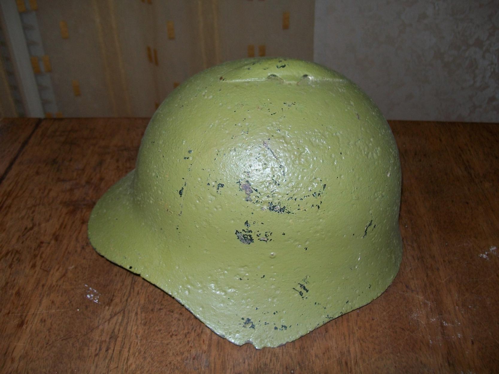

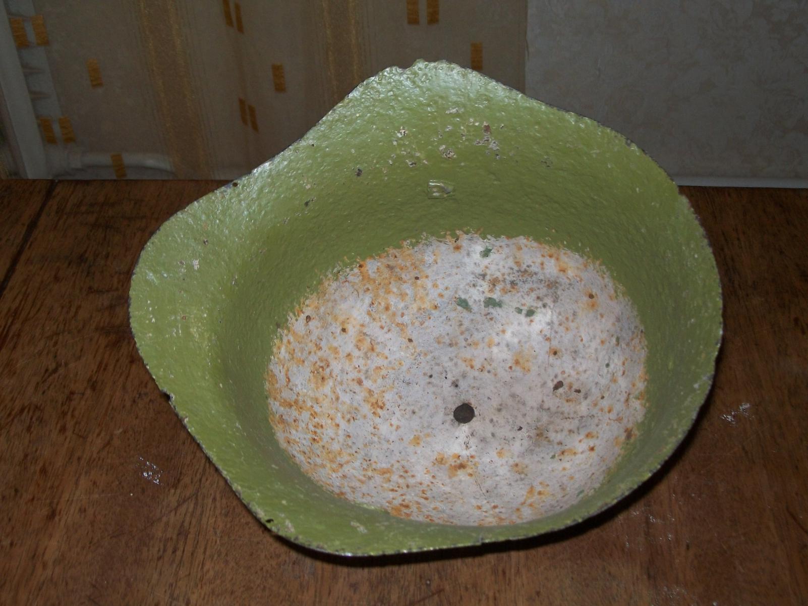

    Самое простое купить холодную сварку и заделать дыры. Я ей заделывал дыры в 5 раз больше получается отлично и удобно, застывает как камень и шлифуется отл.

    Полуавтоматом наварить латки с нутри, а с наружи заплавить ЛОКОМ. потом зачистить турбиной и грунтом двухкомпонентным. это точно не шпаклевка , не отлетит , хоть в футбол играй!!! Тока проблема найти ЛОК.

    Если дыры заделаете холодной сваркой,и захотите использовать,то очень скоро сварка треснет,раскрошится,разломается и т.д.А если на полочку,то можно.
    Я бы советовал заварить полуавтоматом.

    Не знаю почему отлетит, конечно если по ней молотком бить то отлетит точно. Вот такой восстановил я
  14. Пинкертон
    Пинкертон Schütze
    20
    Балтийск
    После того как убрал всю ржу и вторая после холодной сварки

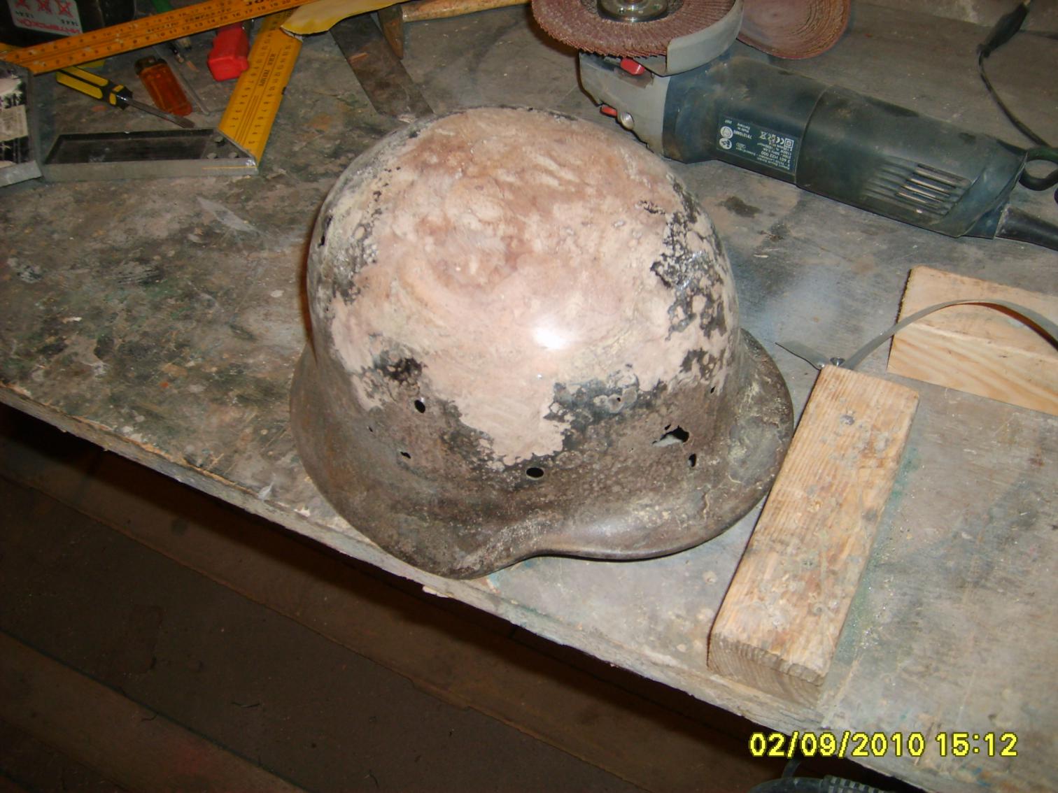

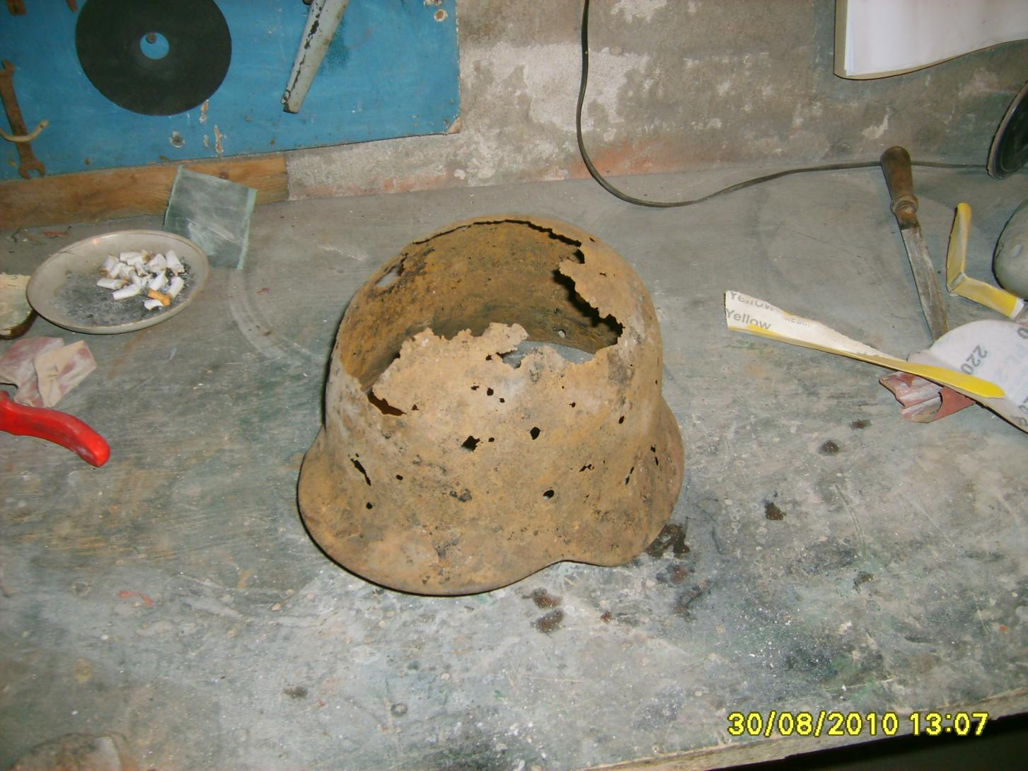

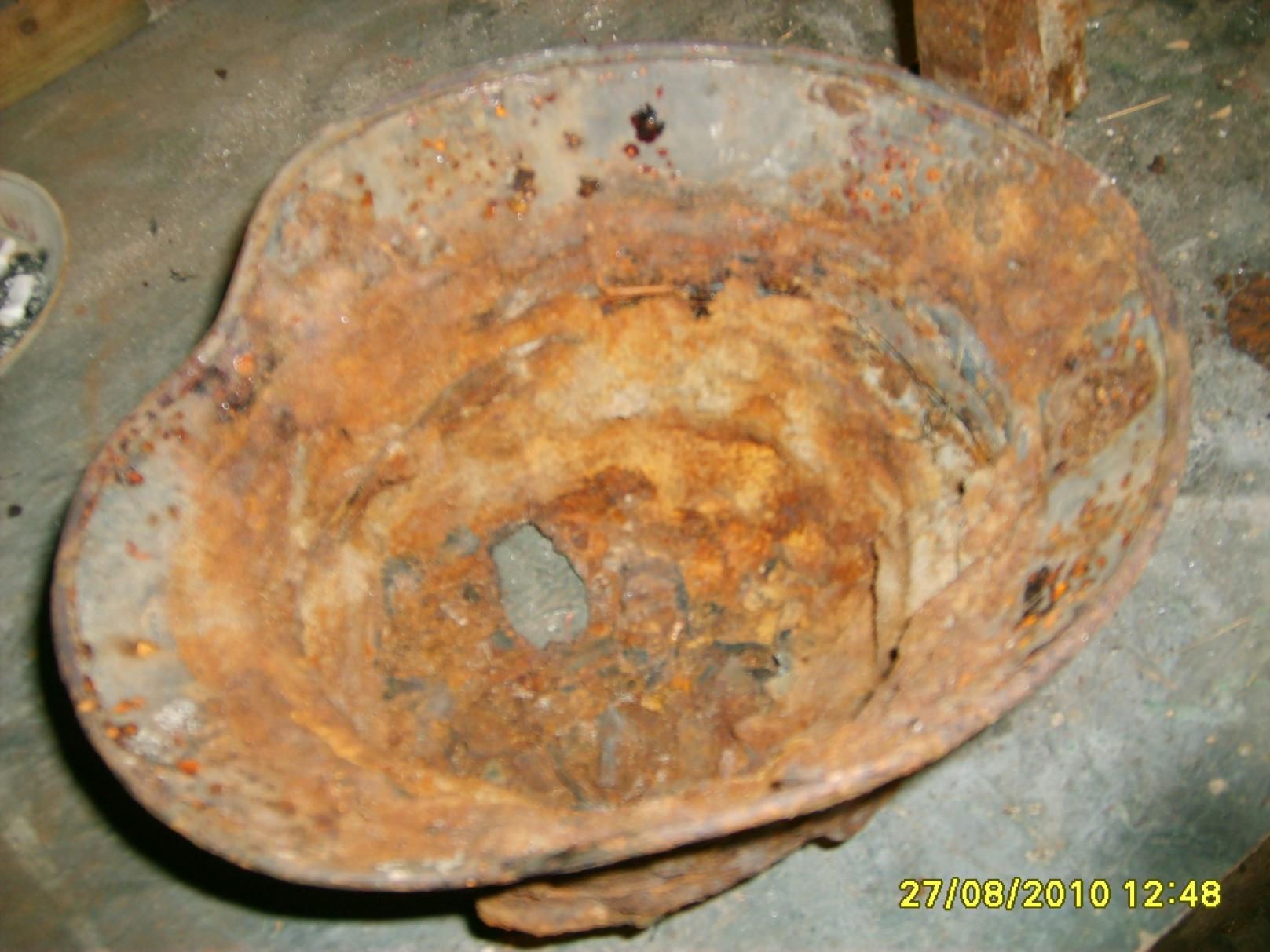

    Напівавтомат рулить в хороших руках,краще і непридумати,це моя порада!
    Ось недавно робив "хірургічне втручання",в купол гельми М42,нічо так вийшла,міцна,на реконструкцію люкс!

    Ну шпаклювання забув сфоткати,дуже захопився реставрацією!Коли почав грунтувати гельму,згадав що мав зробити фотки!Просто робив кілька штук,для камерадів,із голови вилетіло зовсім!
    Ось в результаті що вийшло!Якось так.

    Это не реставрация а вторая жизнь.:smile_12::smile_12::smile_12:
