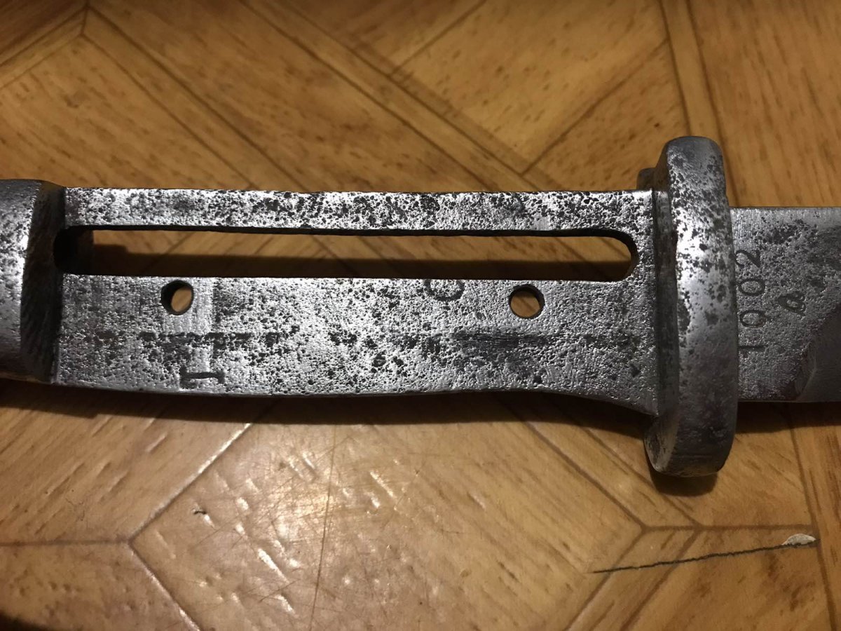

  3. Ігор Сахман
    Ігор Сахман Feldwebel
    215

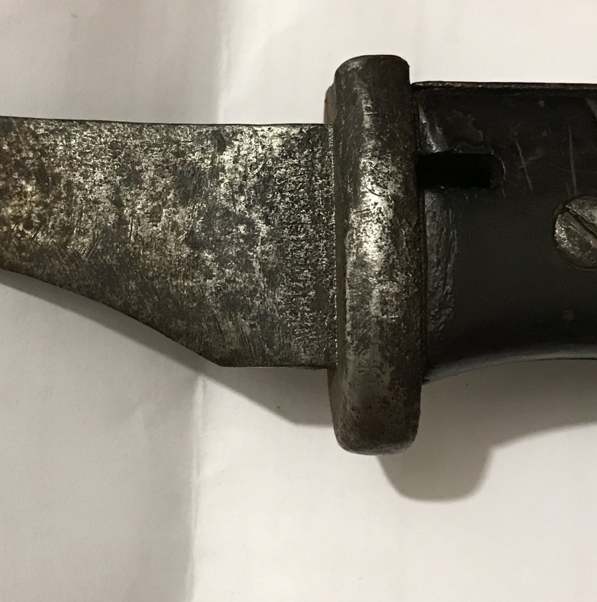

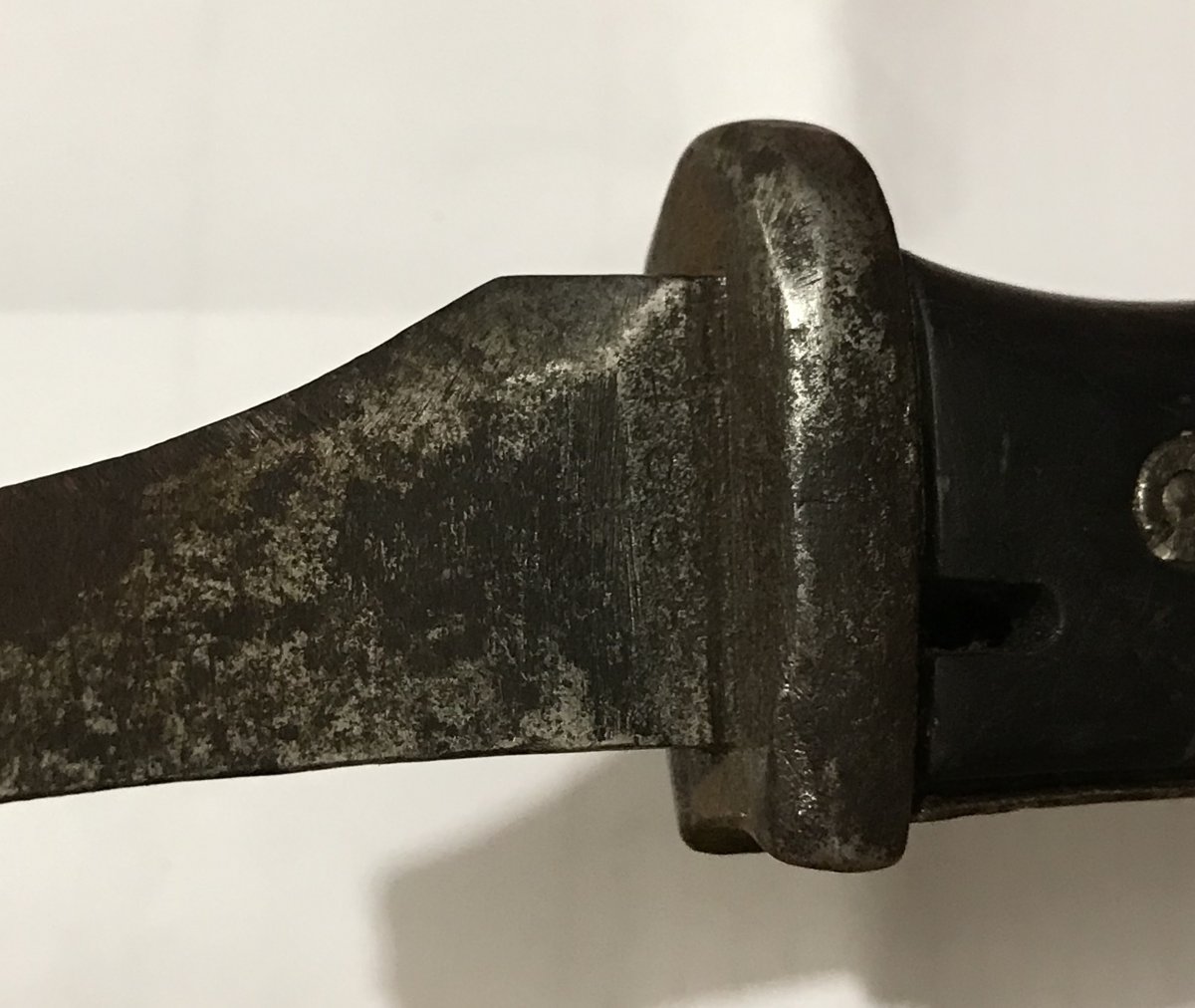

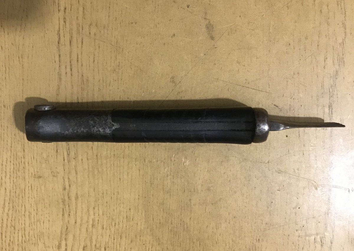

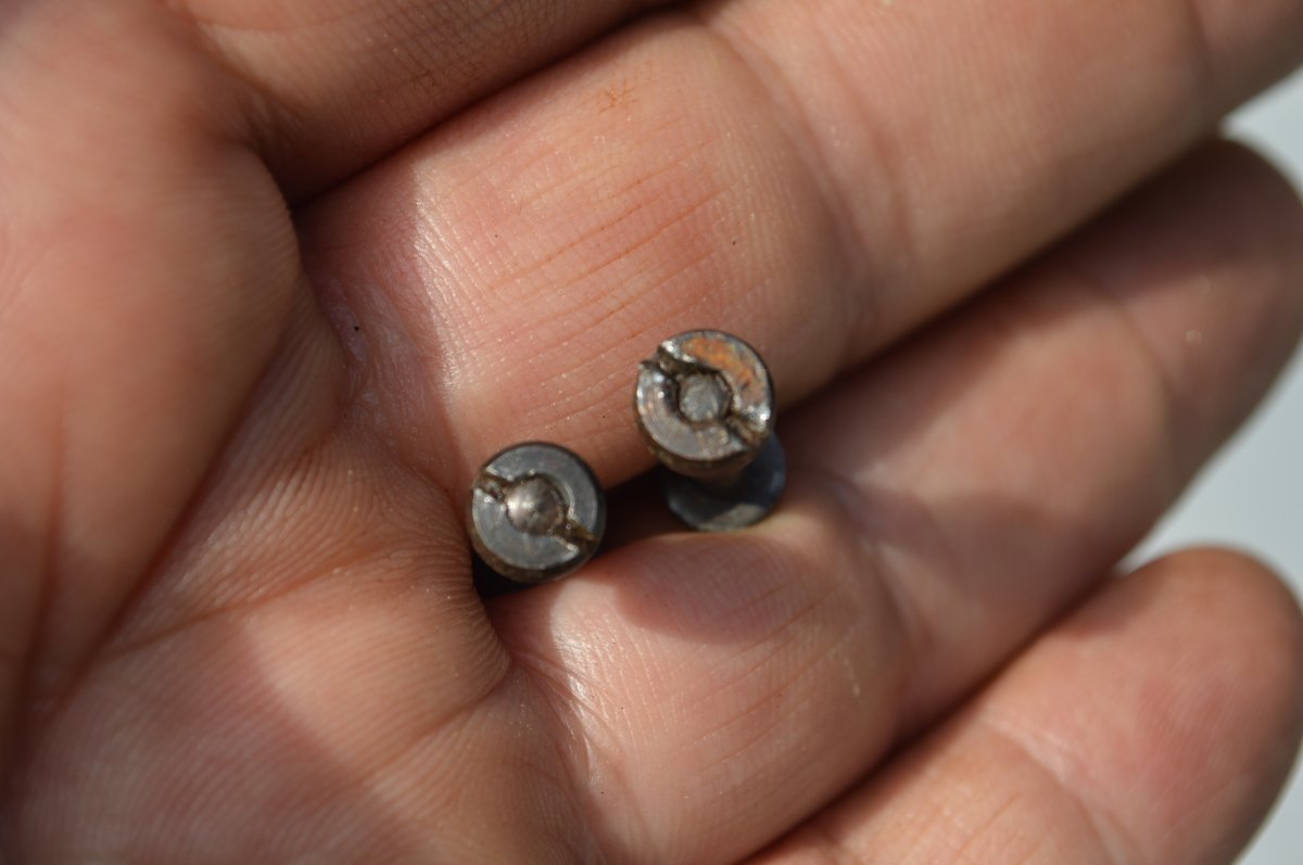

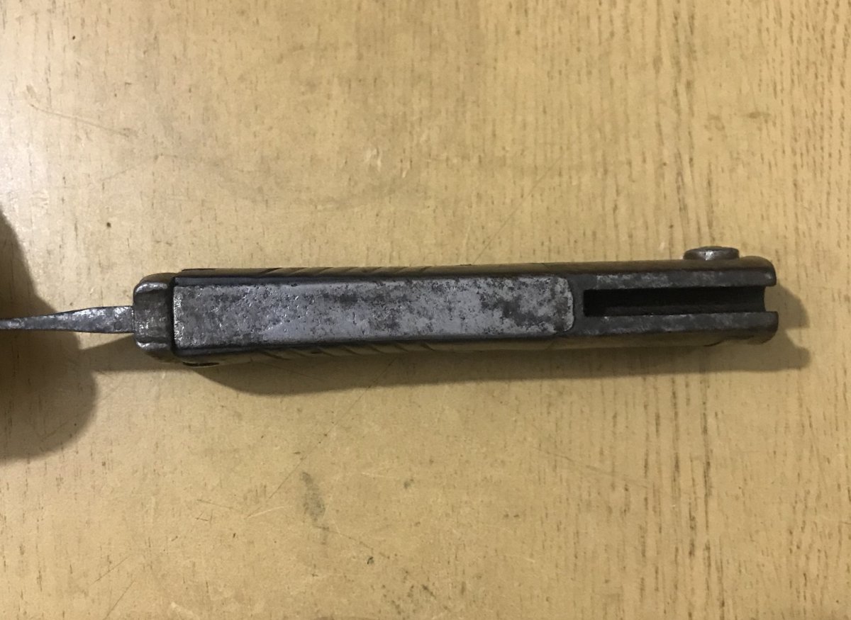

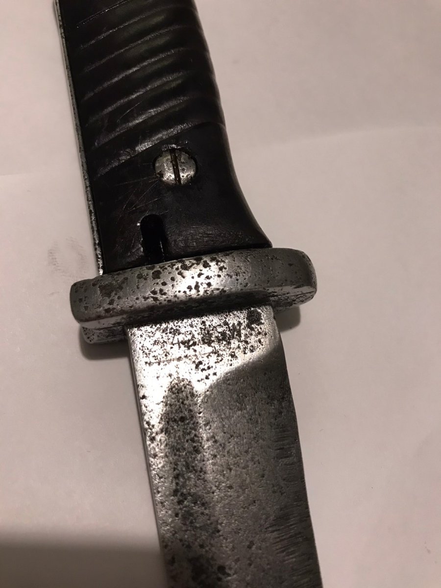

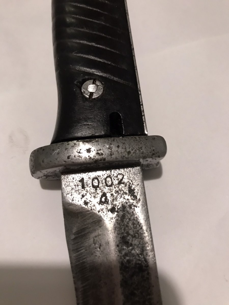

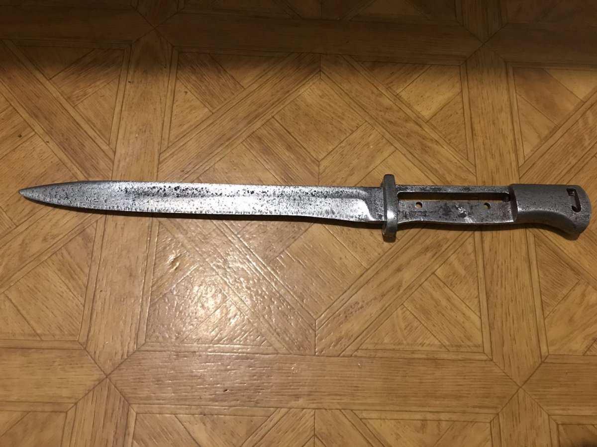

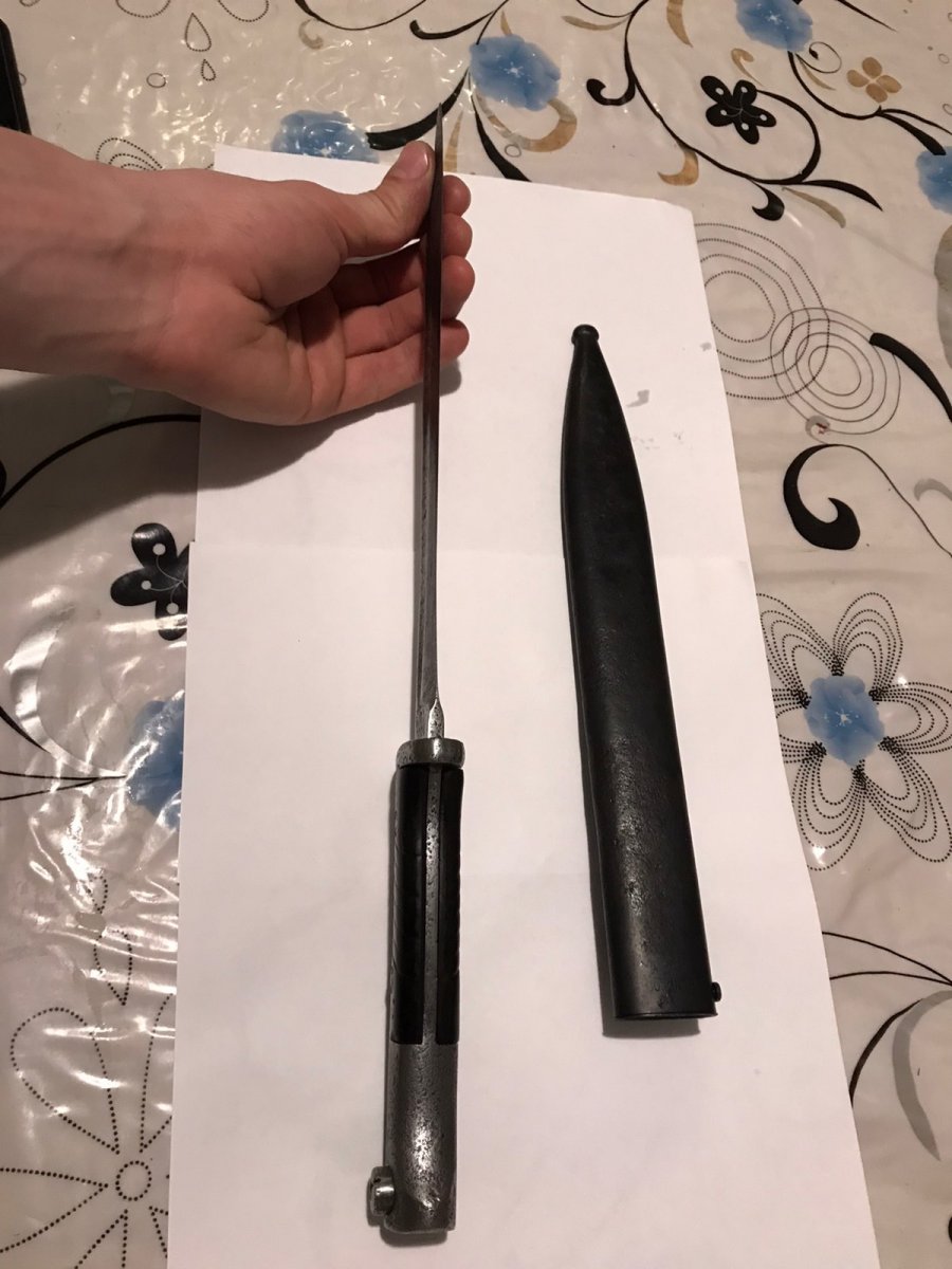

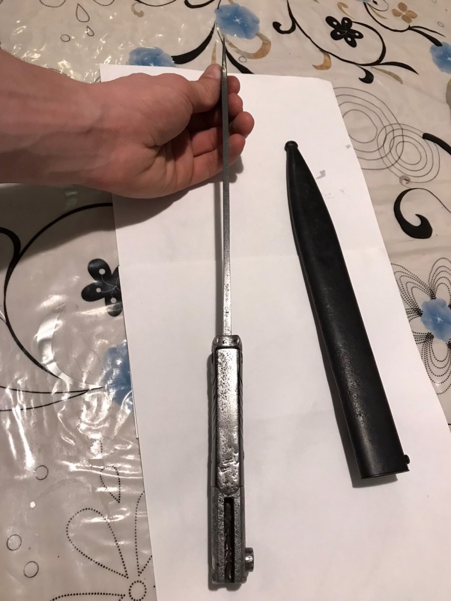

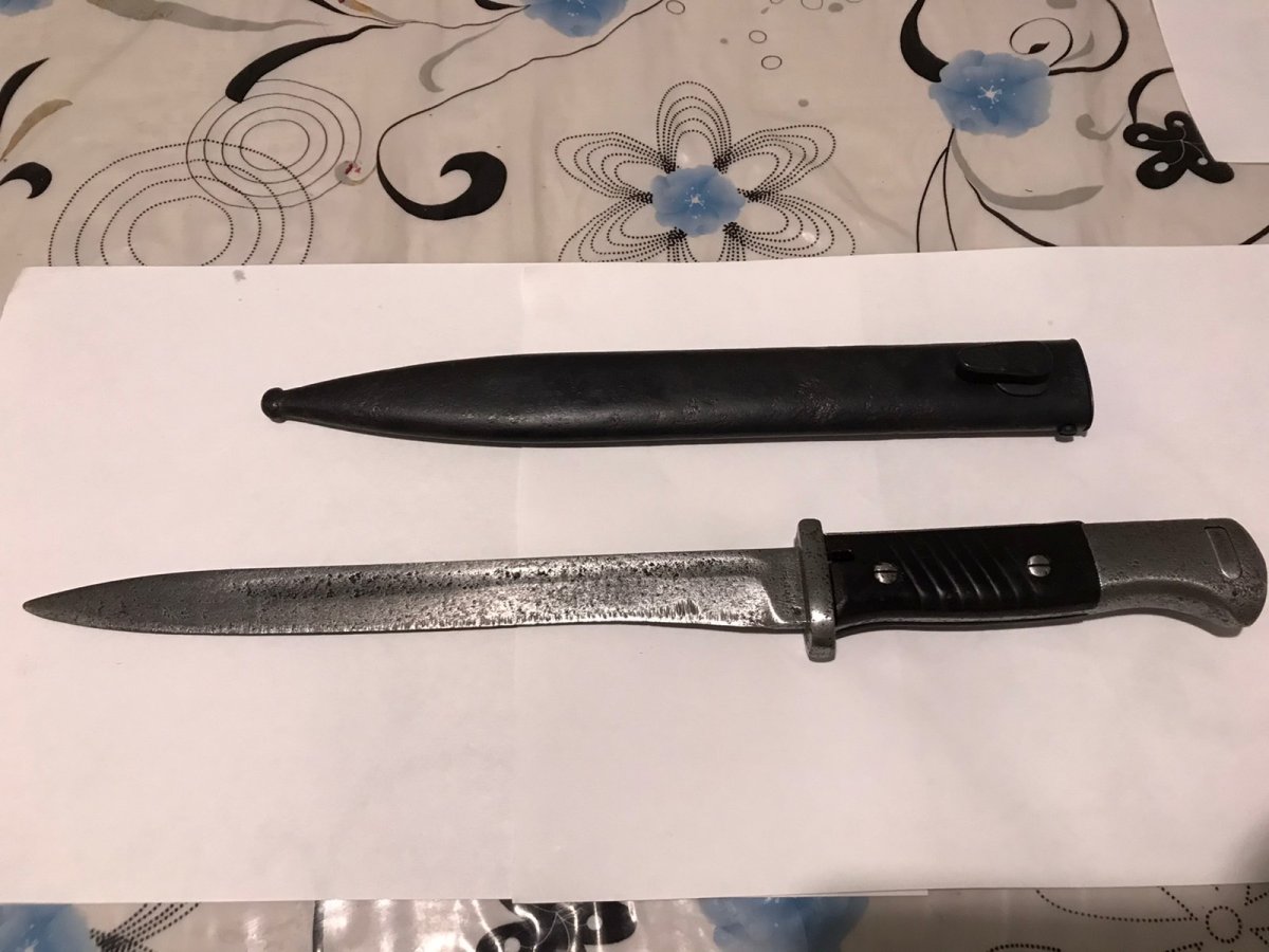

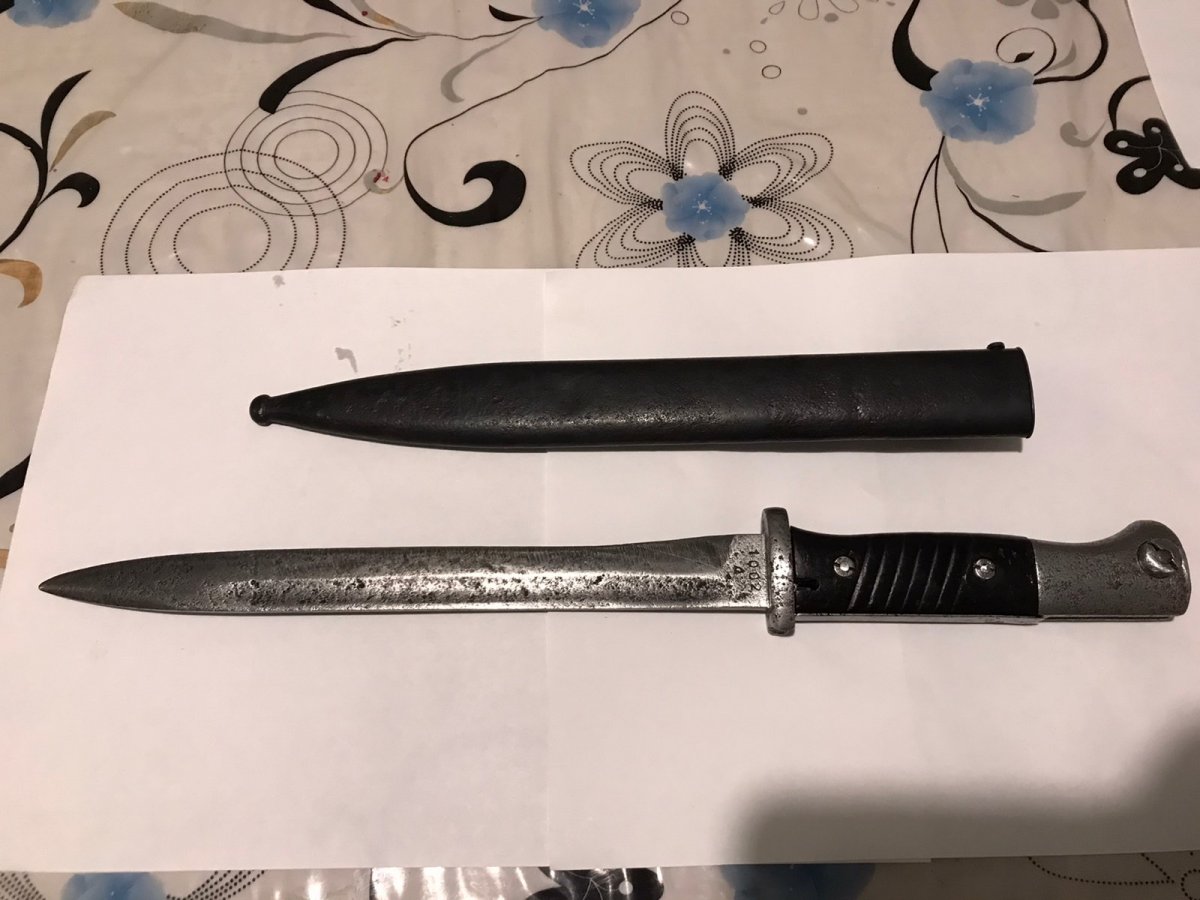

    Купив штик-ніж. Як мені сказав продавець, штик чистився електролізом. Номери розбірливі.
    Як видно з фото, болти просто зрізали.
    663 подобається це.

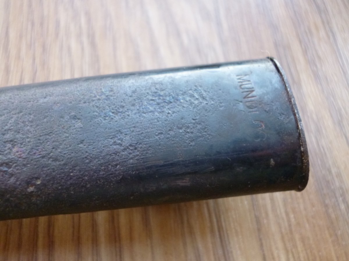

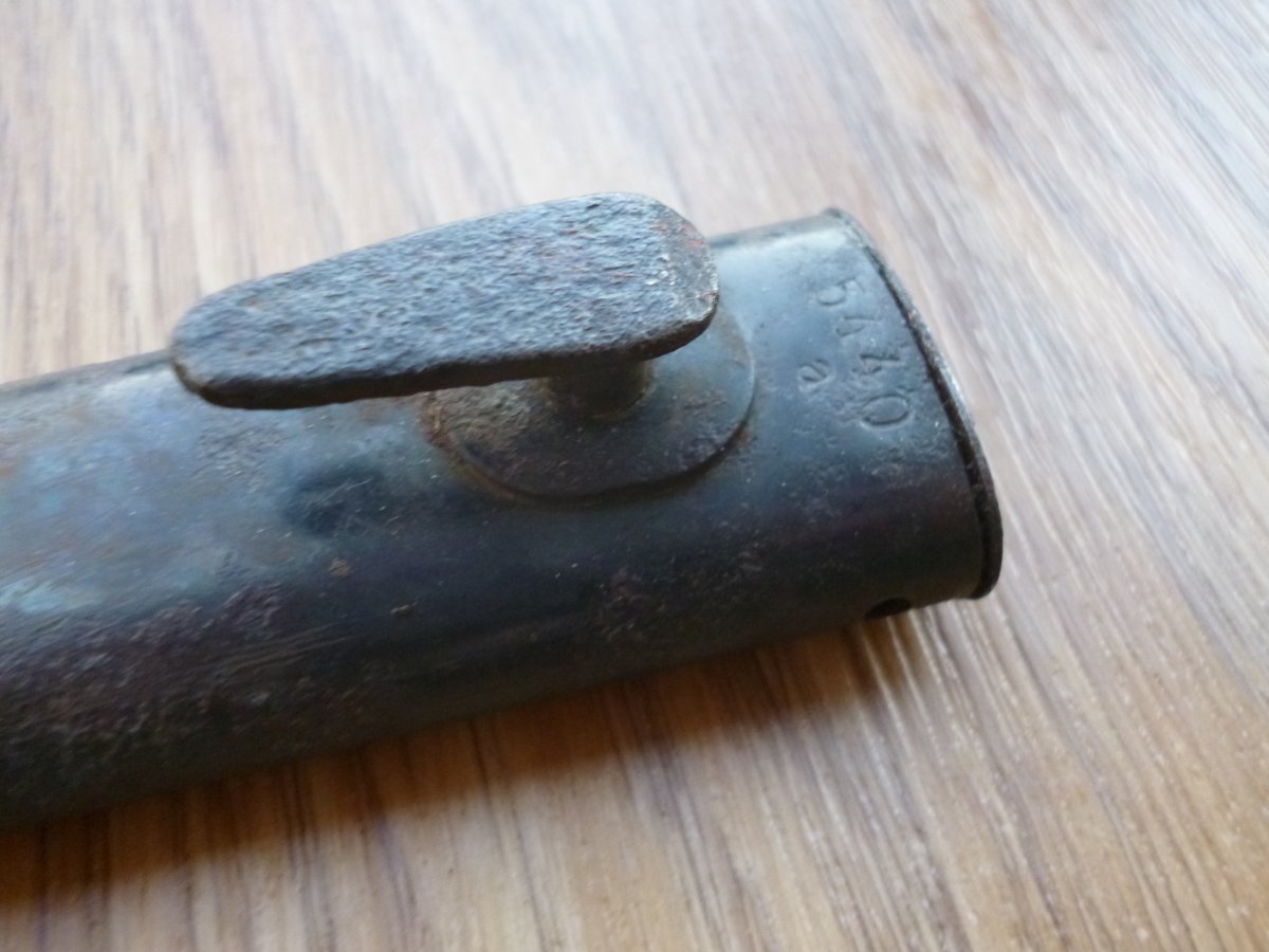

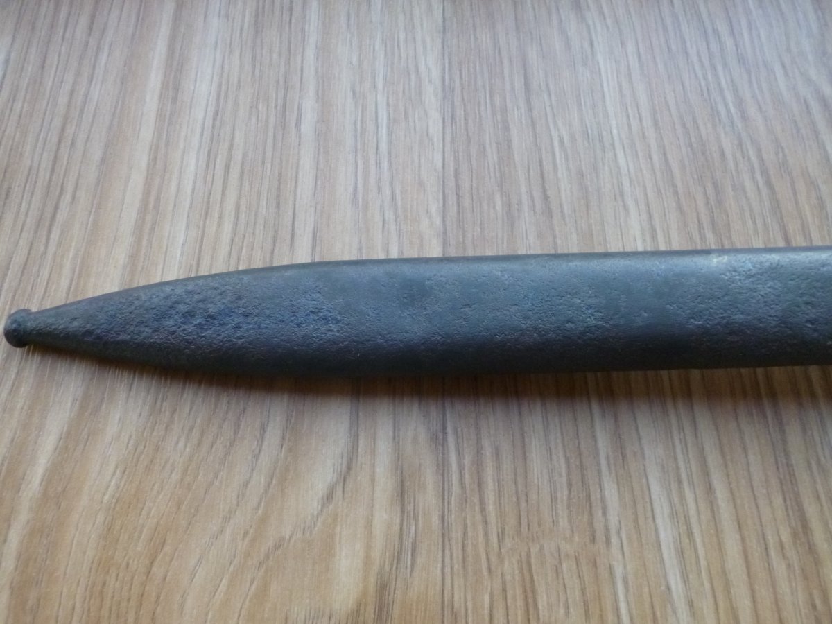

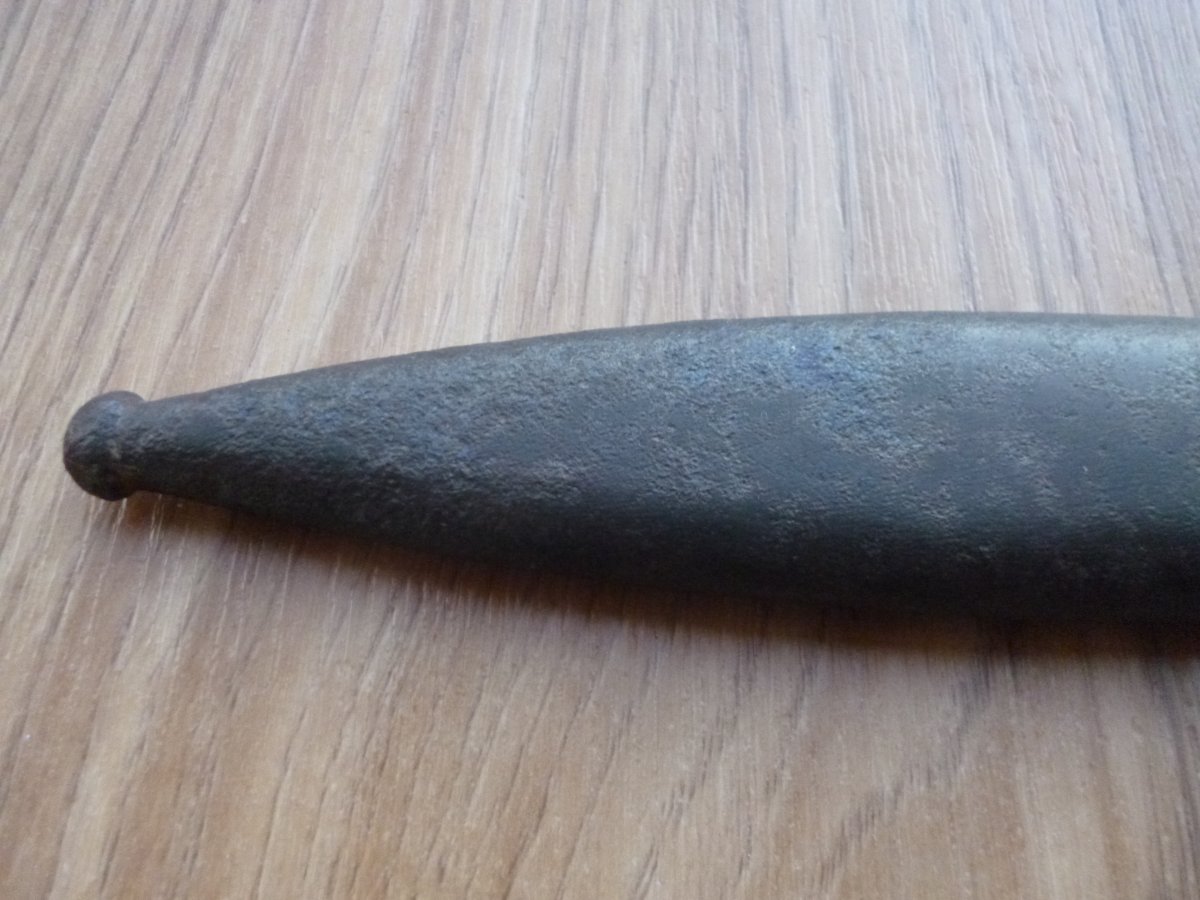

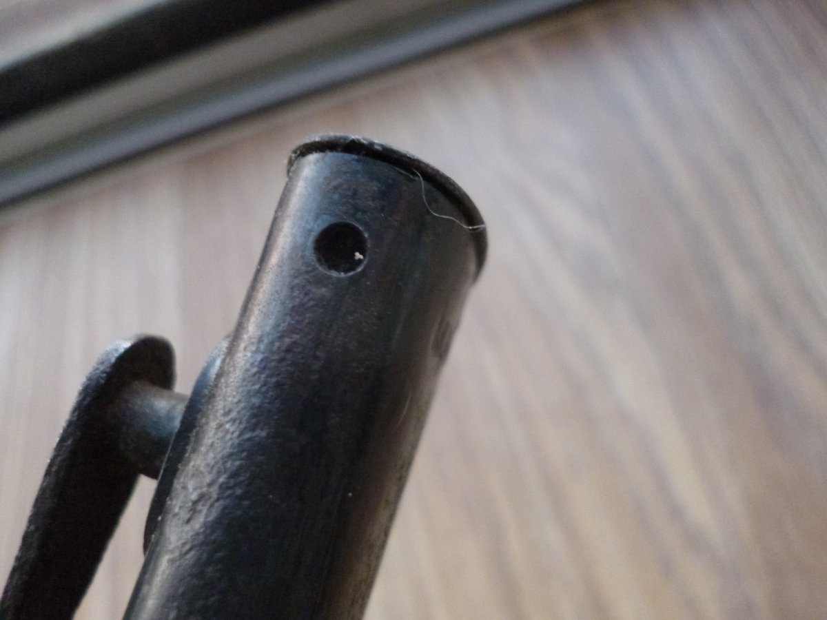

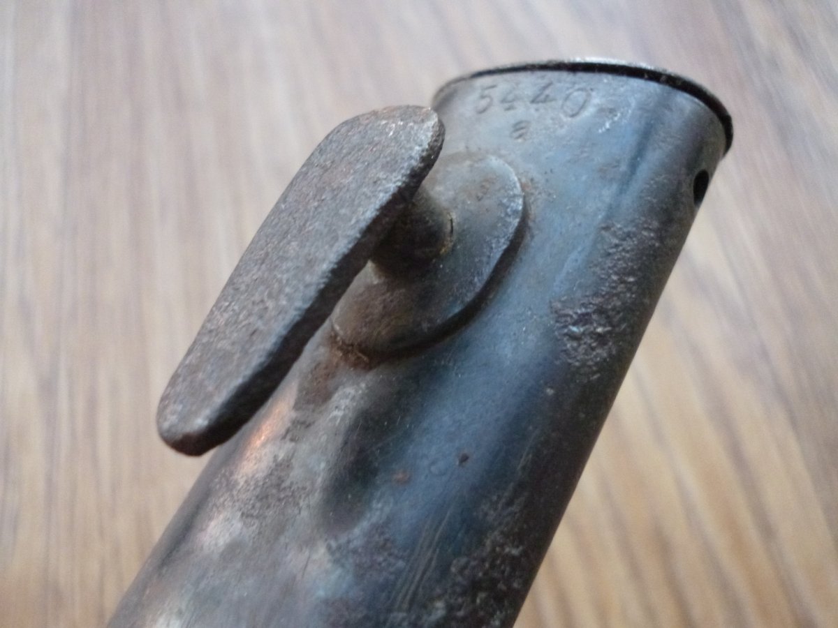

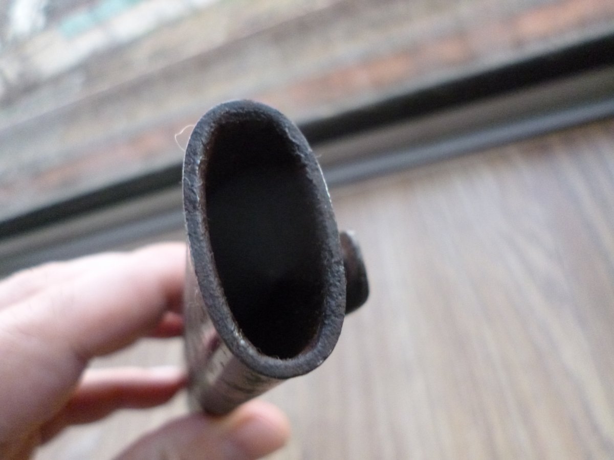

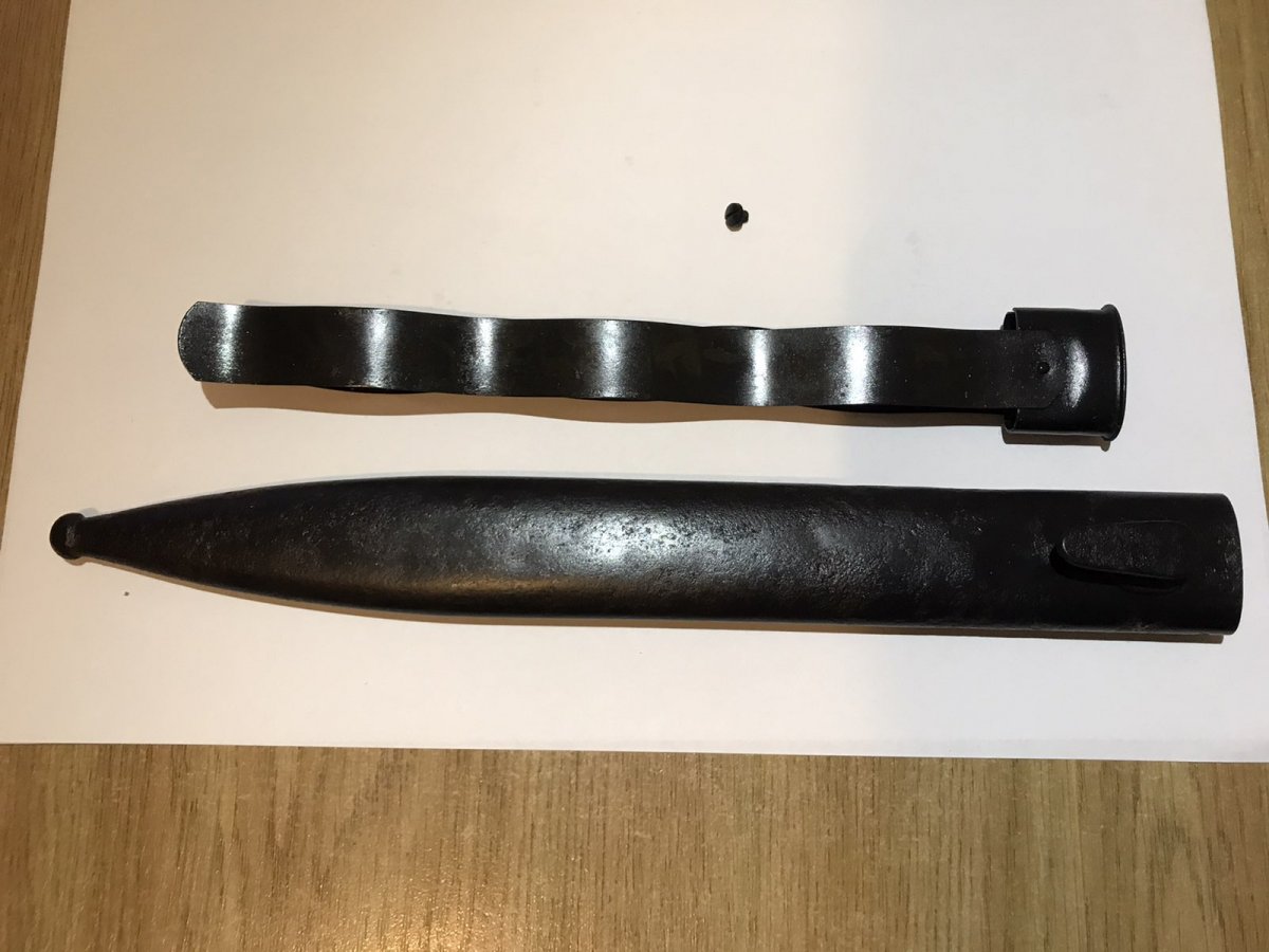

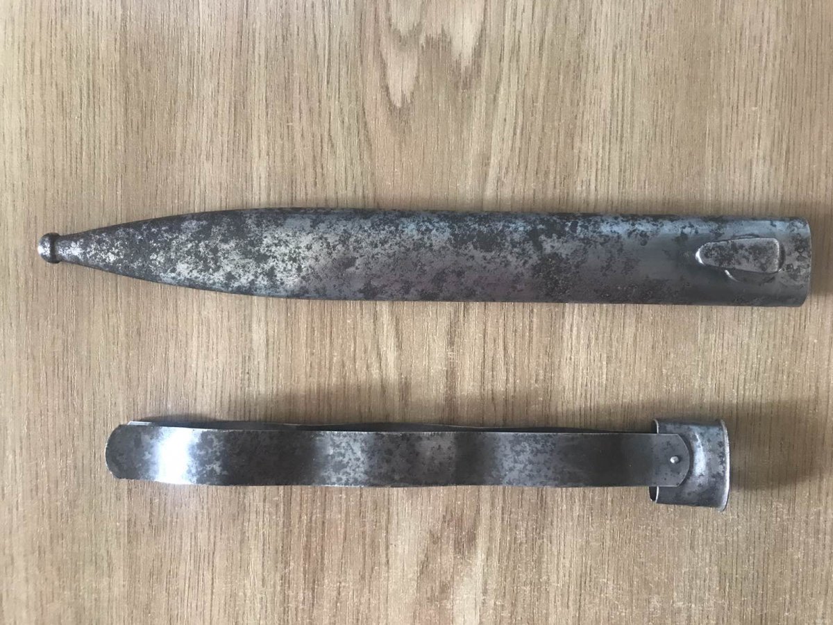

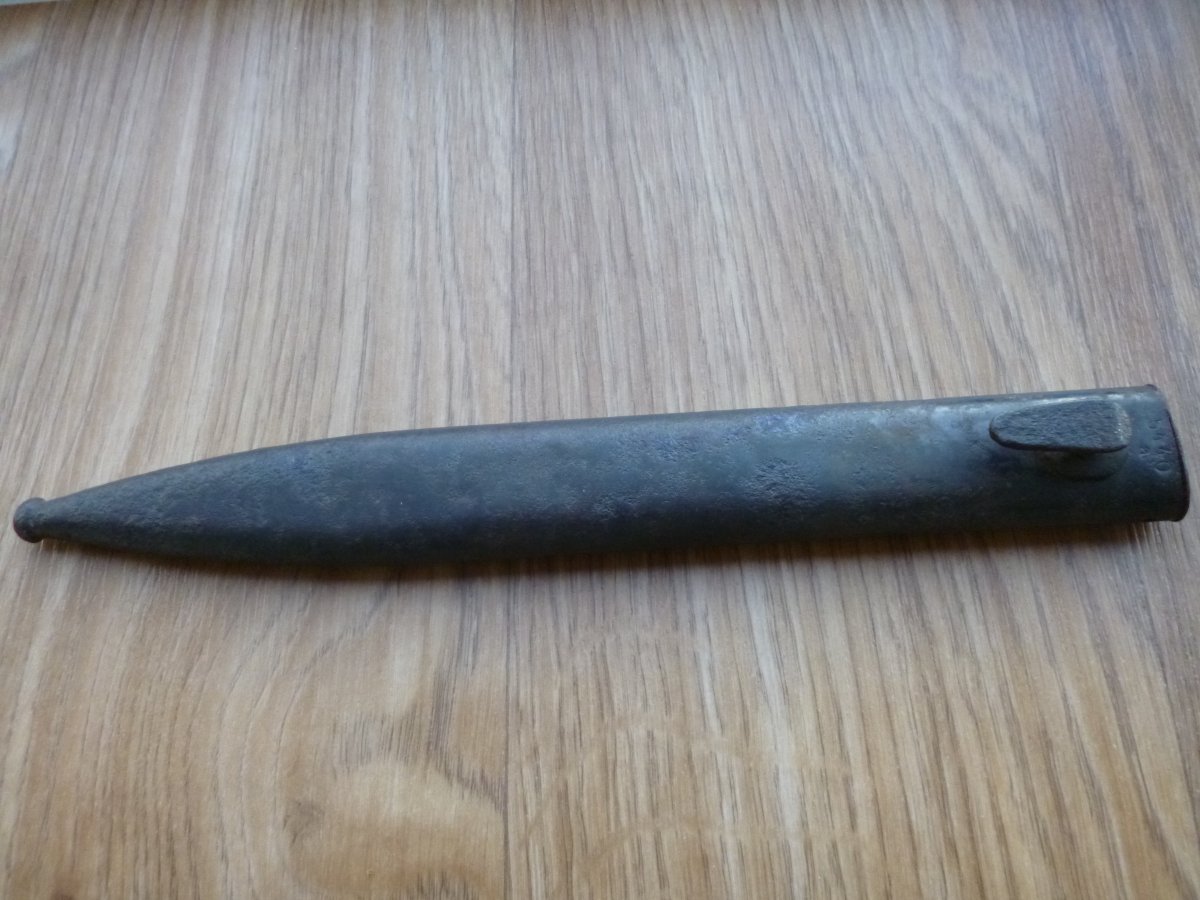

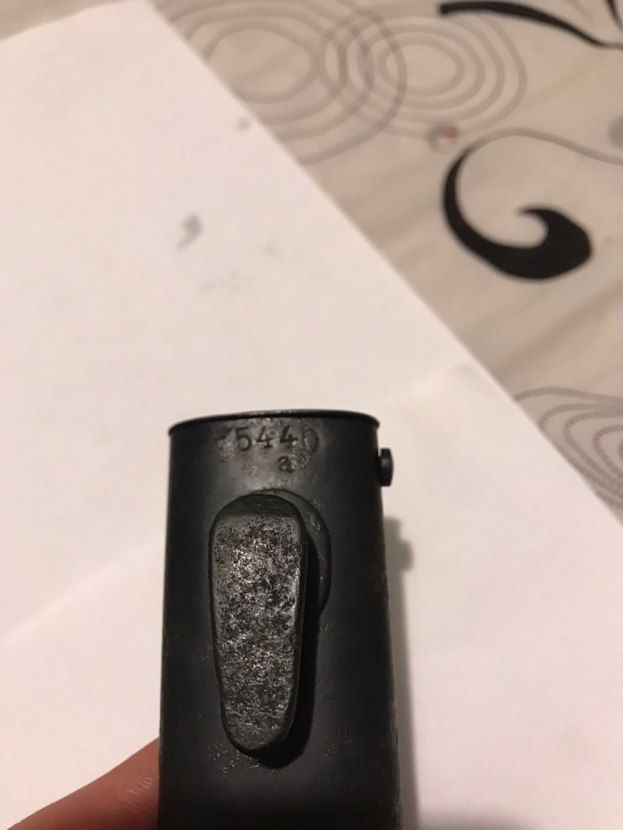

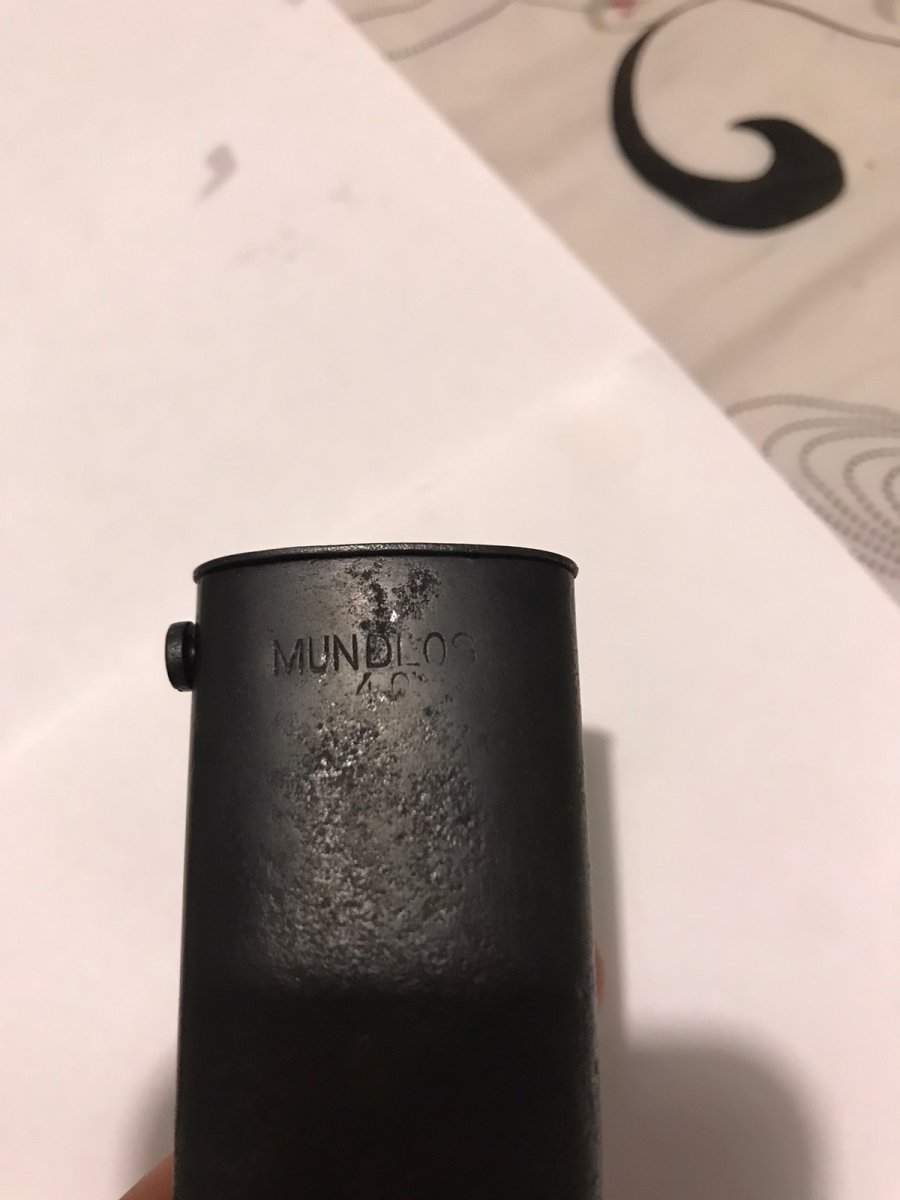

    Купив ножни, номери розбірливі, ножни без раковин, в чудовому стані. Шкода без гвинта фіксації пружинного вузла ножнів. Прийшлось окремо докупляти його.
    663 подобається це.
  5. Ігор Сахман

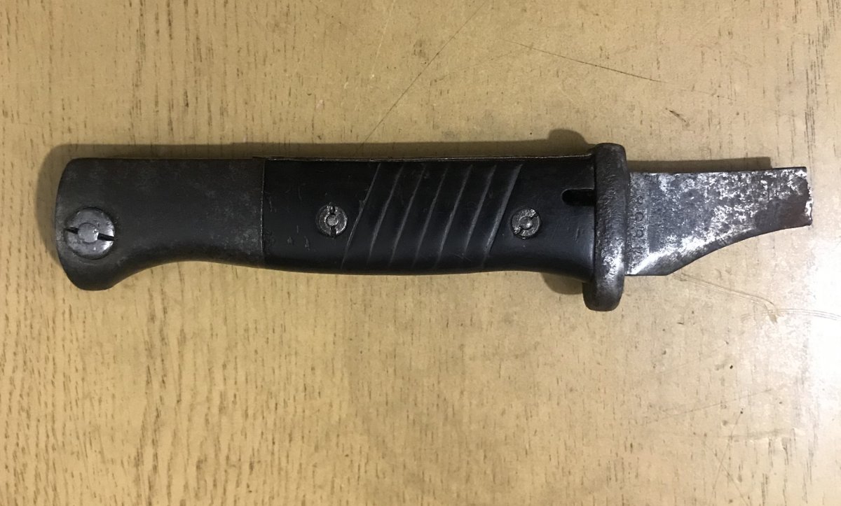

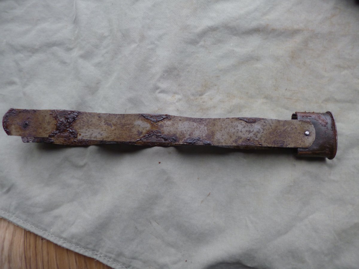

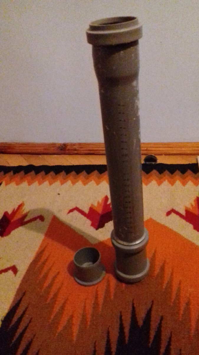

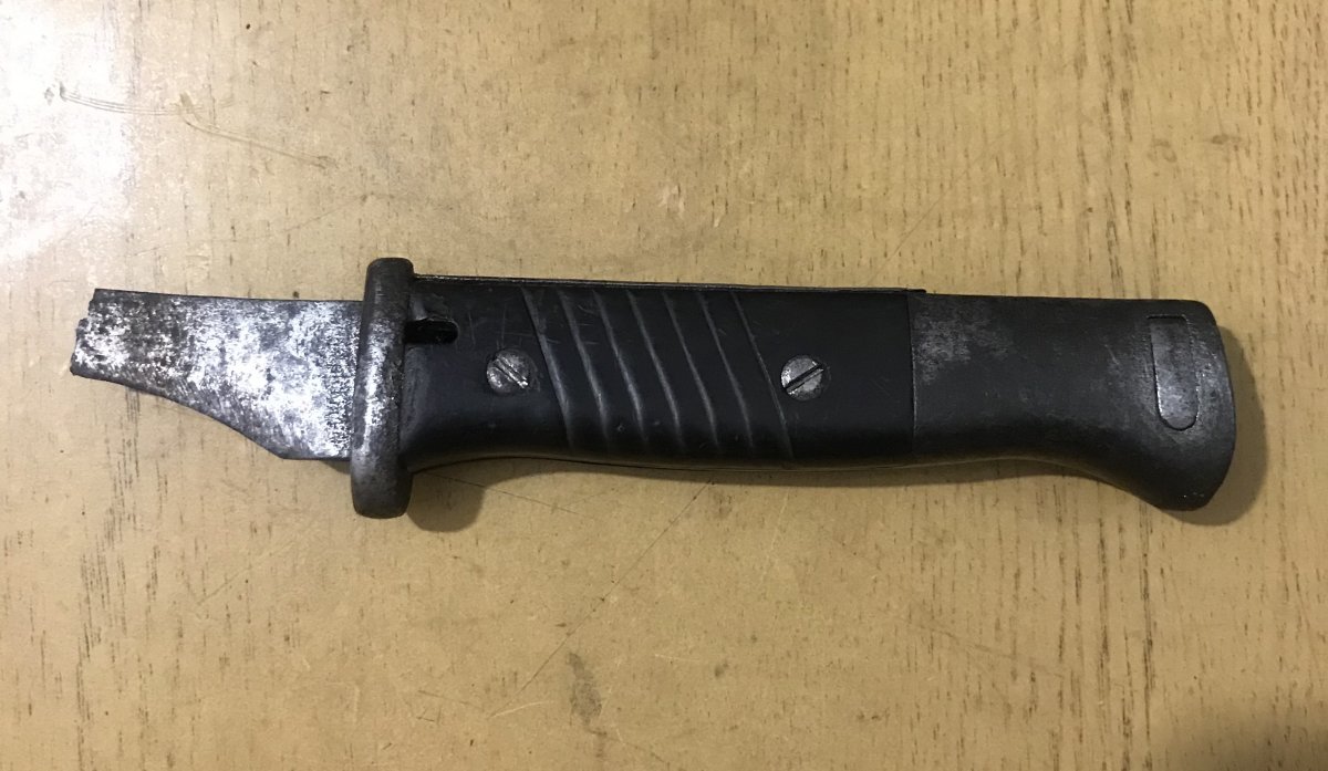

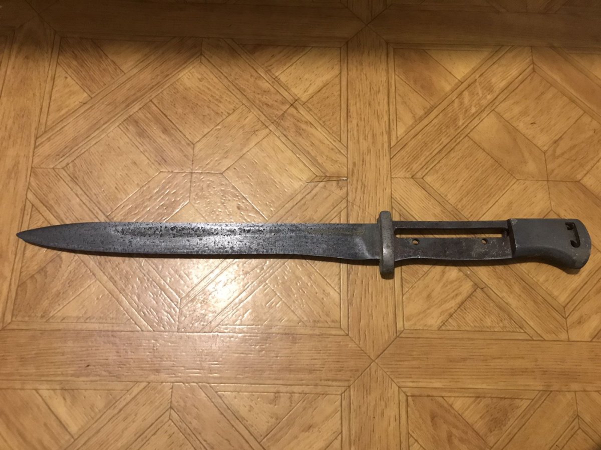

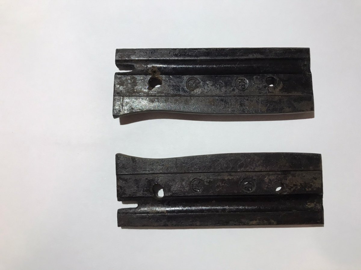

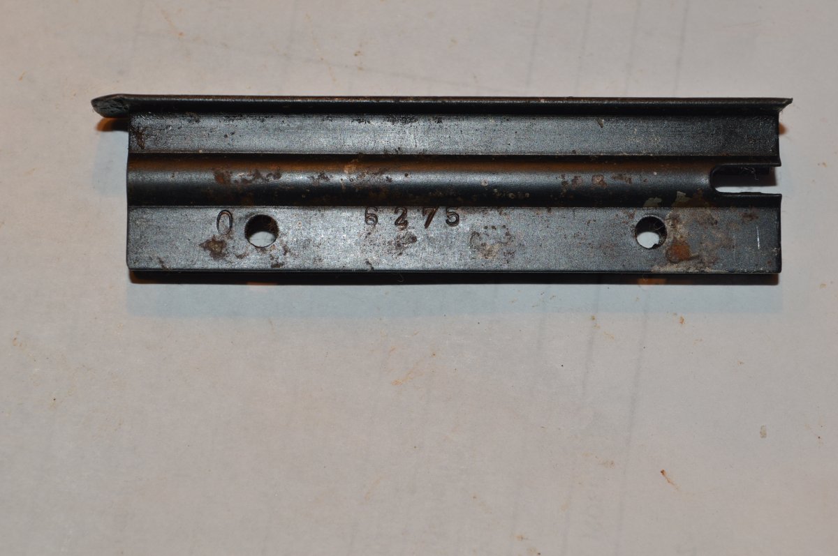

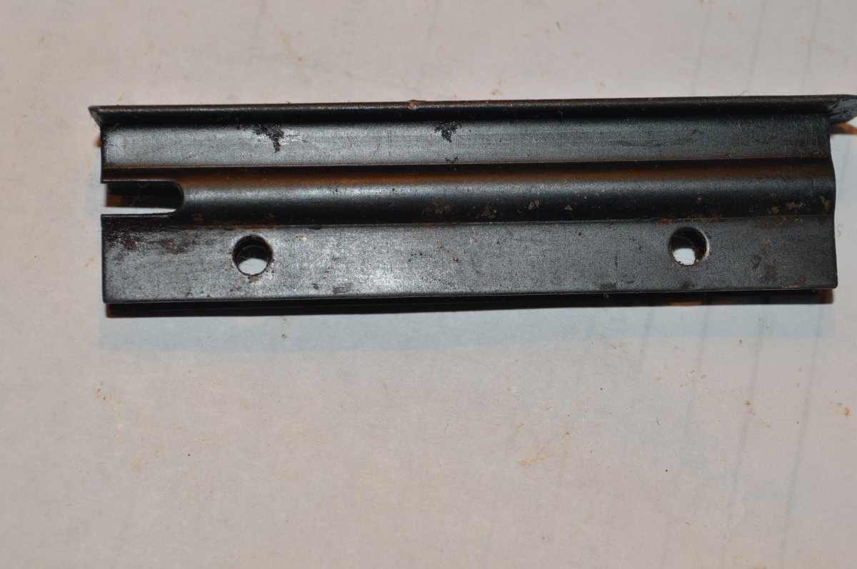

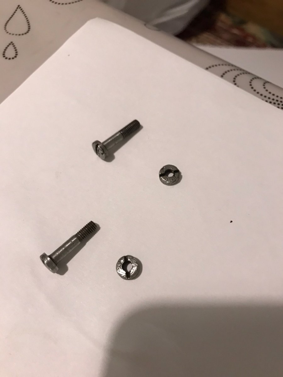

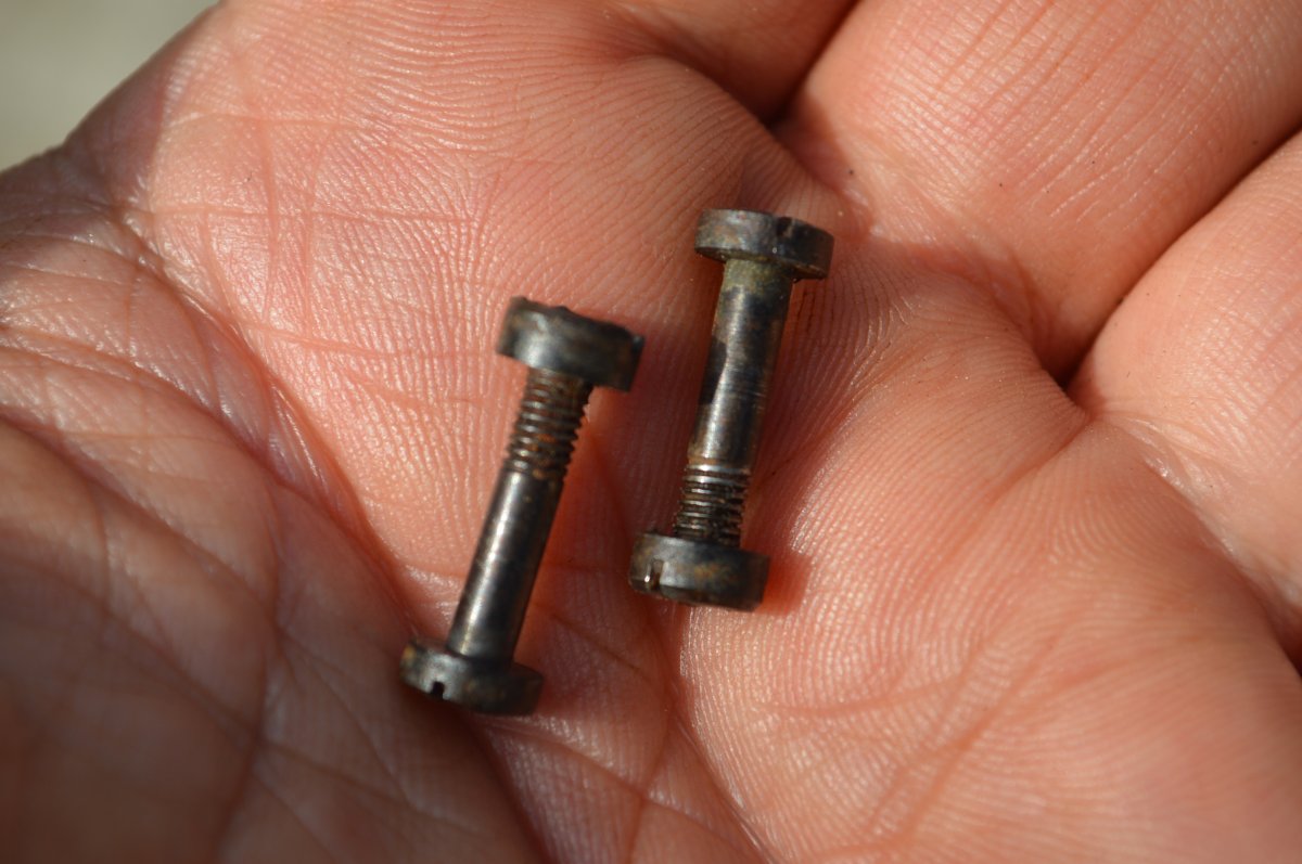

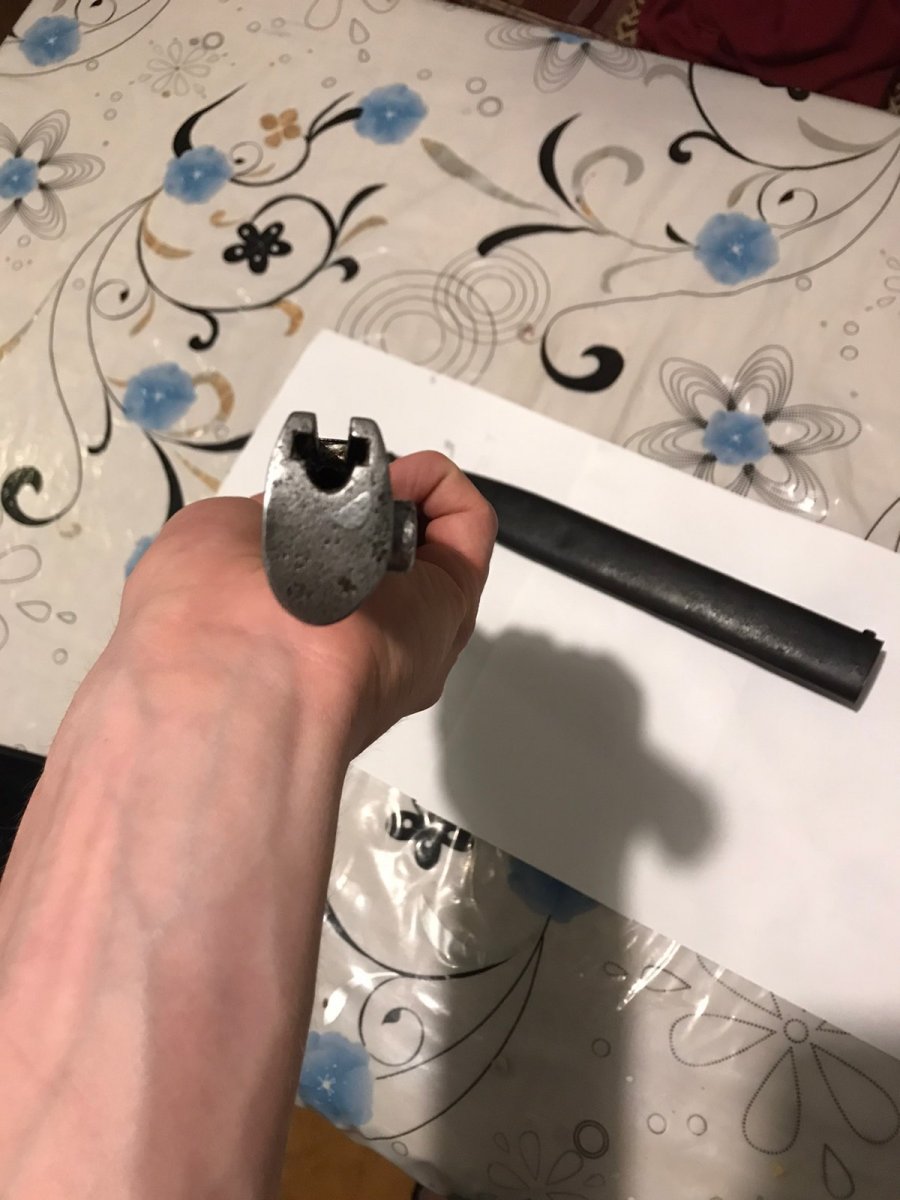

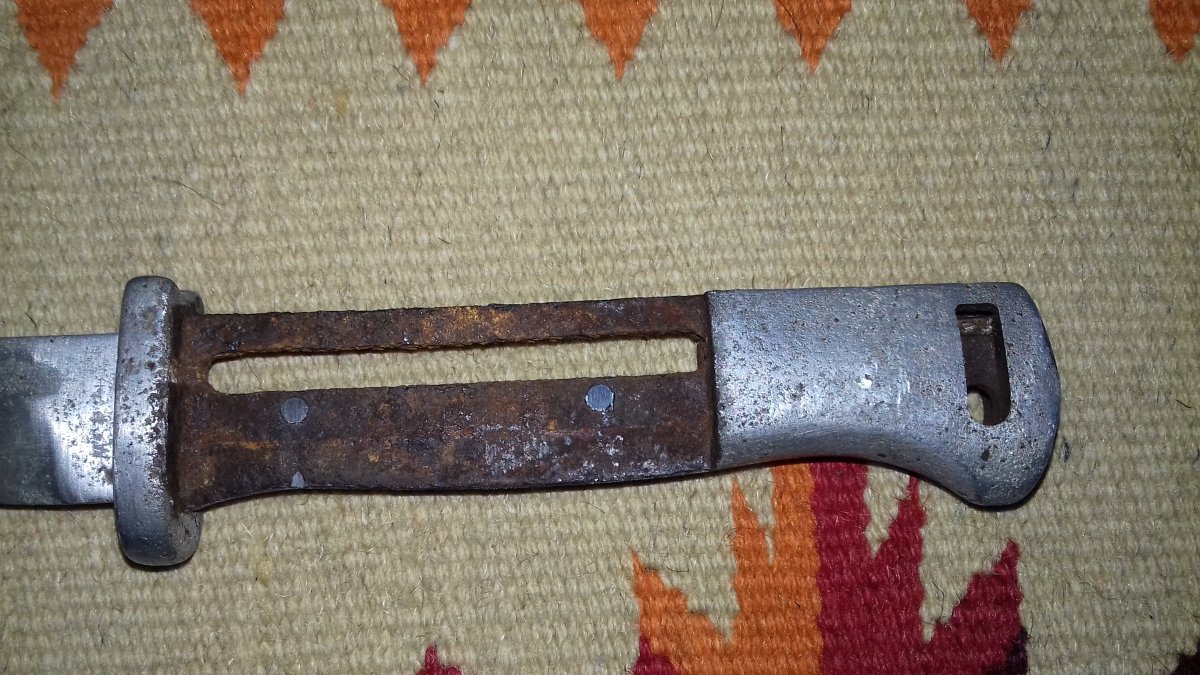

    Купив обломану ручку штика на запчастини. Залив ручку відпрацьованим машинним маслом і залишив на місяць, зробив це в саморобному тубусі з сантехнічних труб. На жаль, болти кріплення накладок рукоятки намертво приржавіли. Прийшлось висвердлювати їх, при висвердлюванні, обломалось свердло, зіскочив шуруповерт і випадково просвердлив вогнеупорну пластину.
    Коли я висвердлив болти кріплення накладок рукоятки, в них вже не було різьби, іржа, роз'їла її, тому іншого варіанту з ними не могло бути.
    Останнє редагування: 26 бер 2020
    663 подобається це.
  6. Ігор Сахман
    215
    Докупив болти кріплення накладок рукоятки, фасонні гайки для закріплення накладок рукоятки, вогнеупорну пластину.
    663 подобається це.

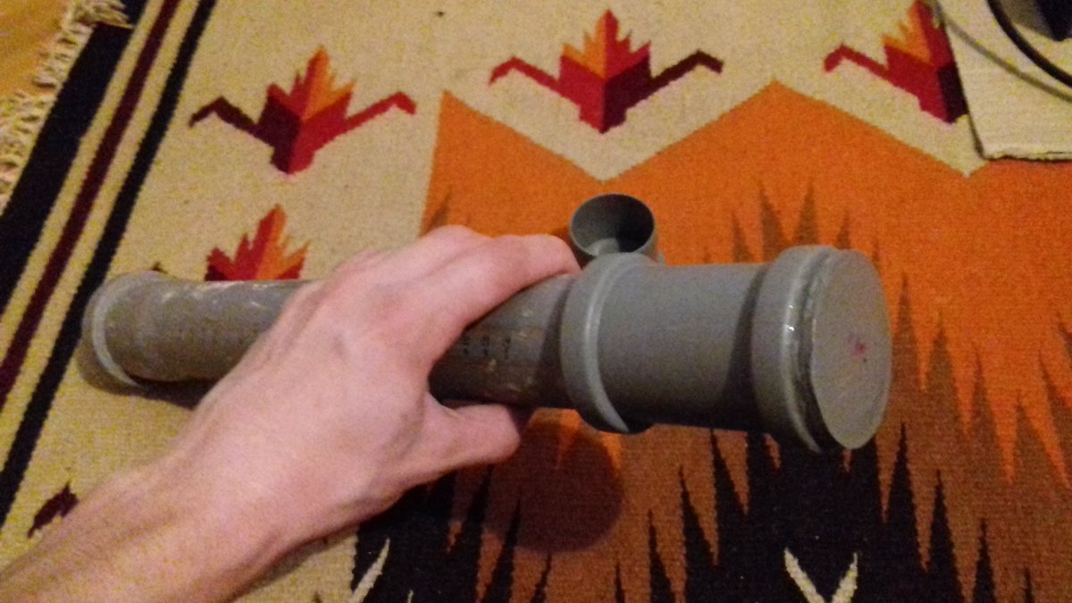

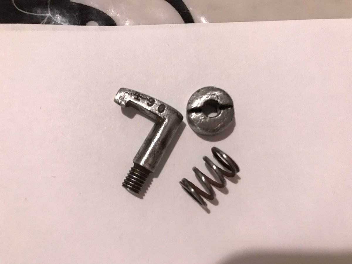

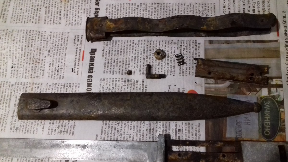

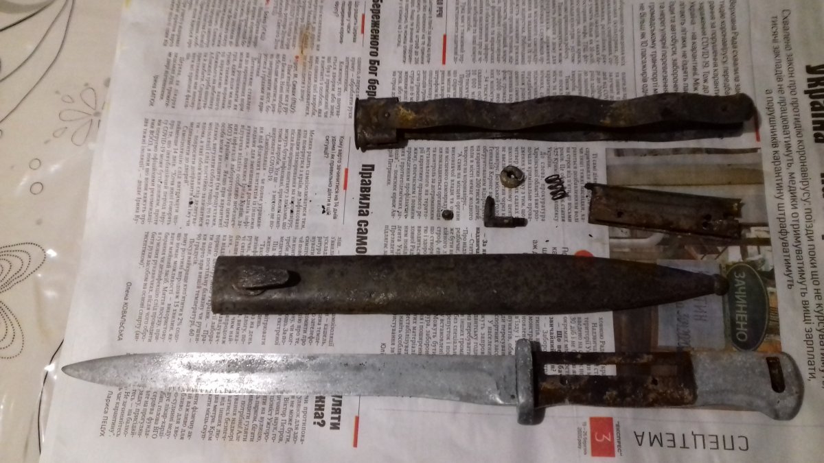

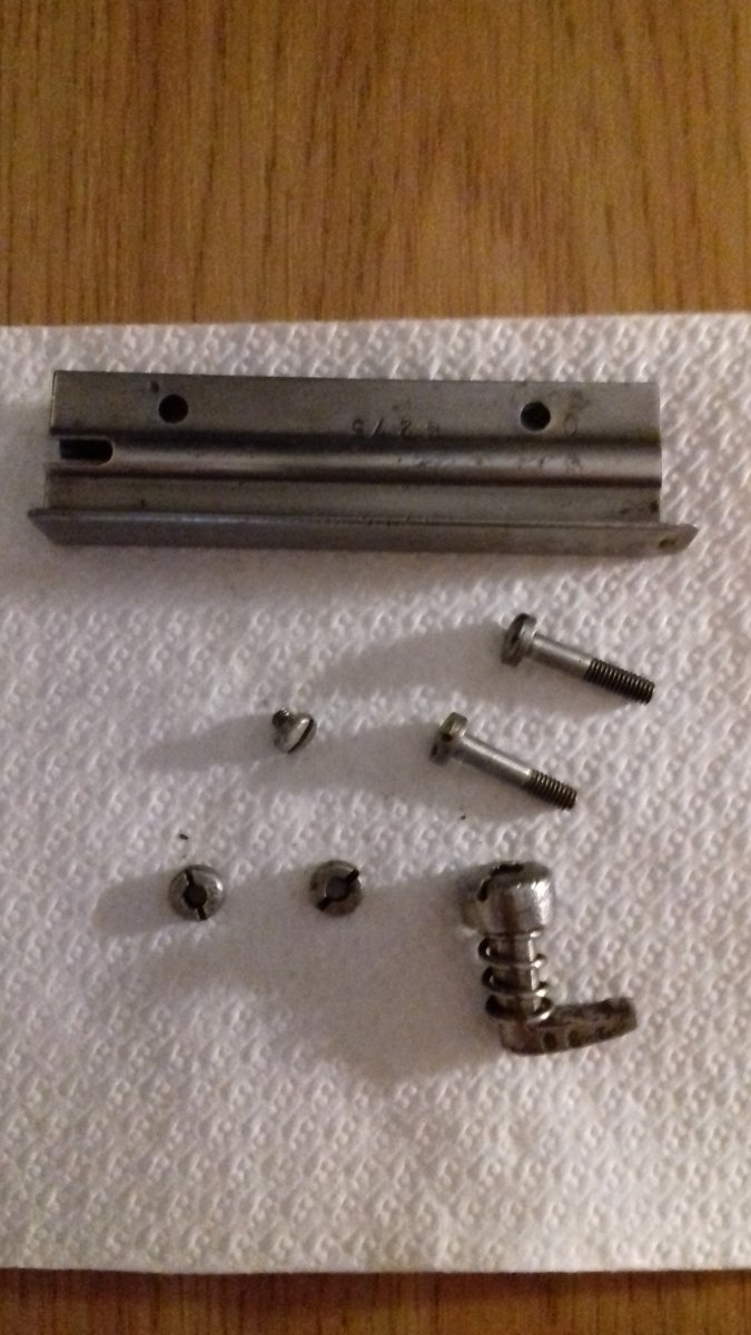

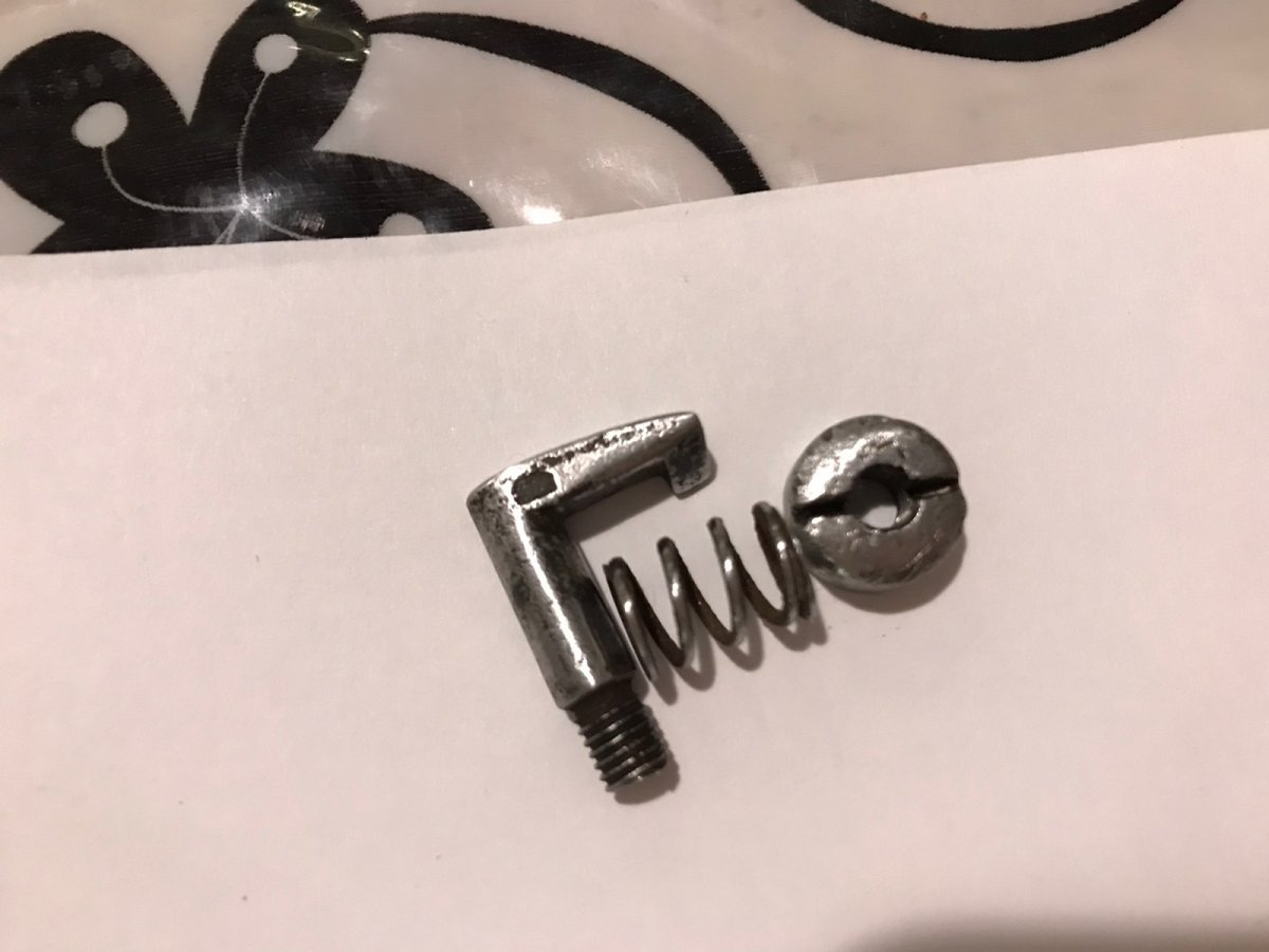

    Вирішив залити відпрацьованим машинним маслом штик-ніж, кнопку (Г-подібний фіксатор кнопки, пружину кнопки, фасонну гайку кнопки), ножни, пружинний вузол ножнів, гвинт фіксації пружинного вузла ножнів. Все це закинув в тубус і залив маслом, так залишив відмокати на місяць. Хоча в цьому не було потреби, але я не мав часу тоді тим займатися, а ця процедура точно не зашкодить.
    663 та gunrifle подобається це.

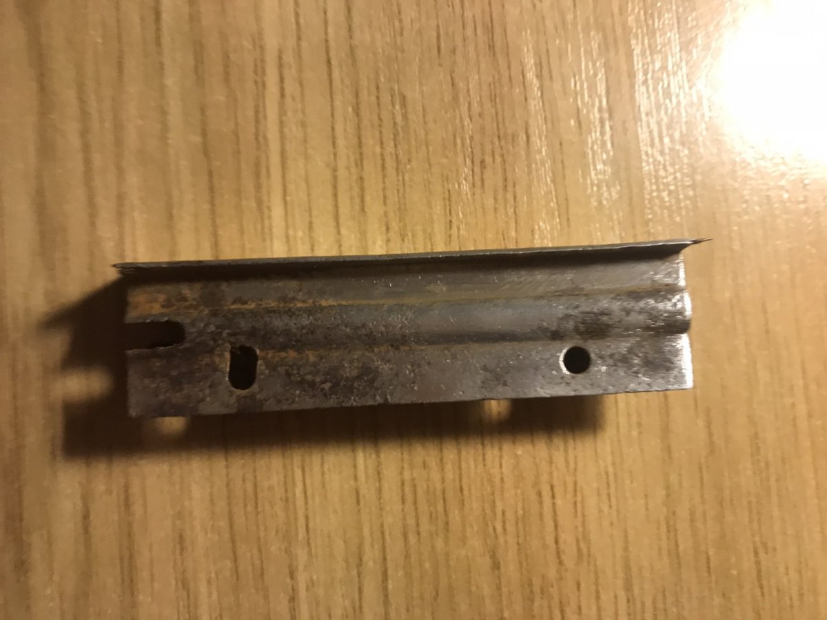

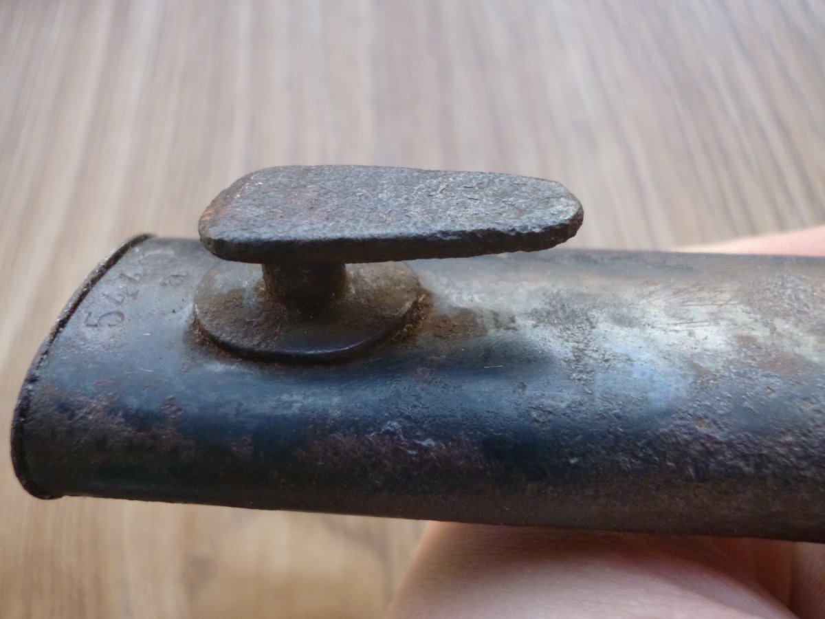

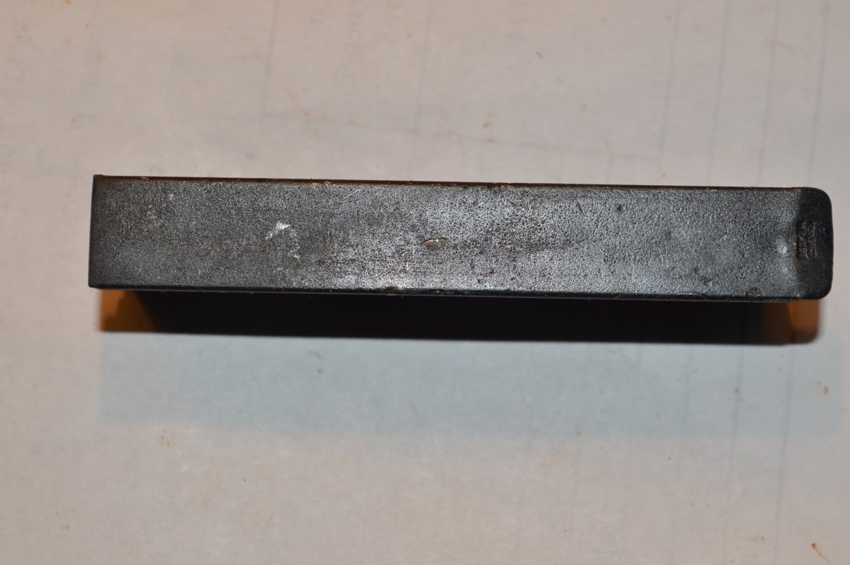

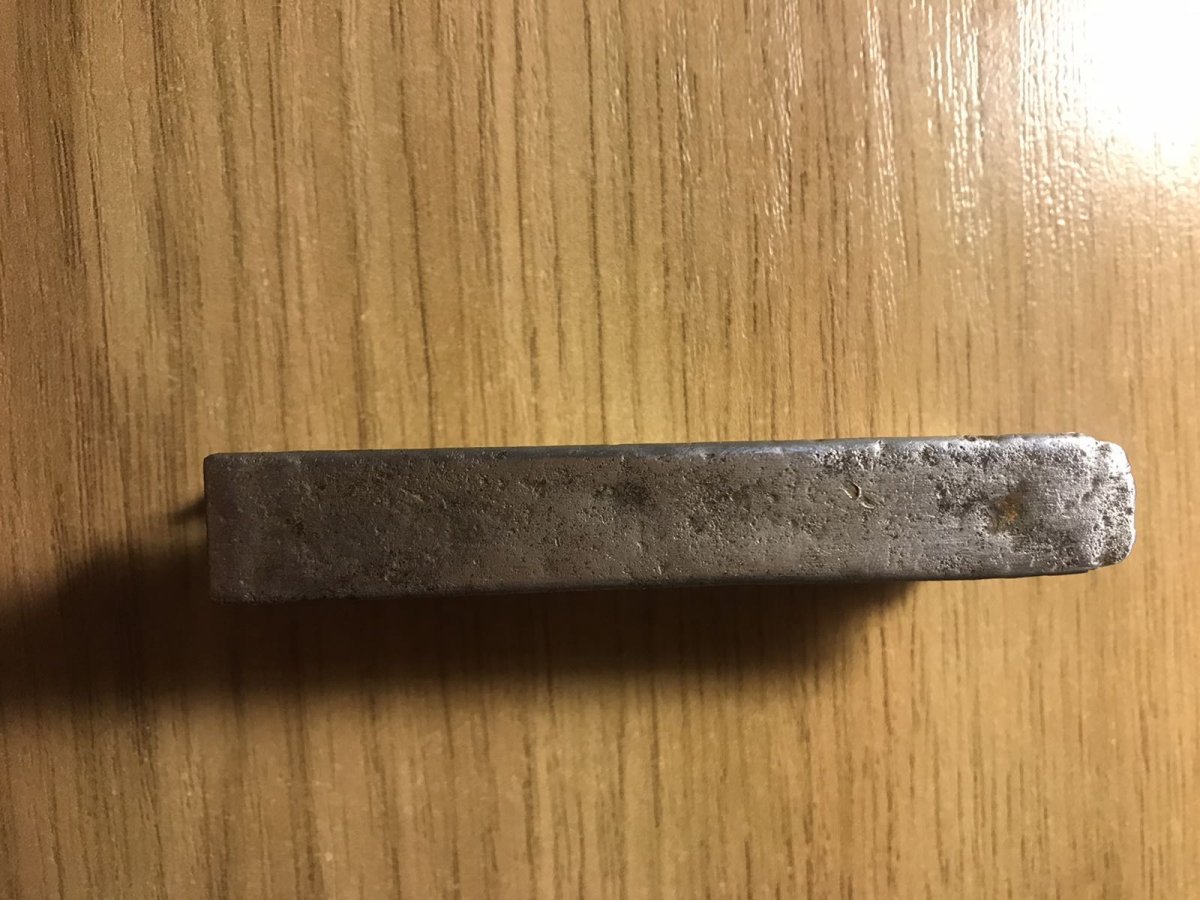

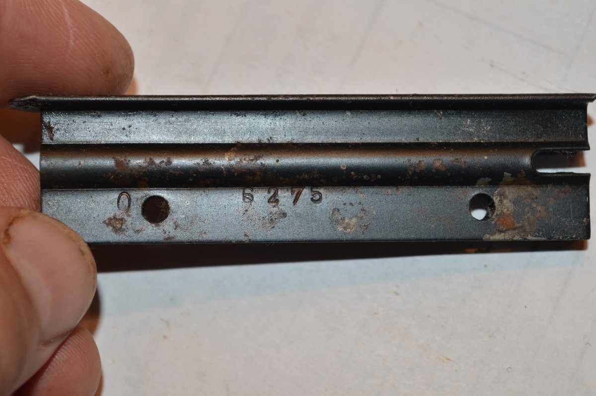

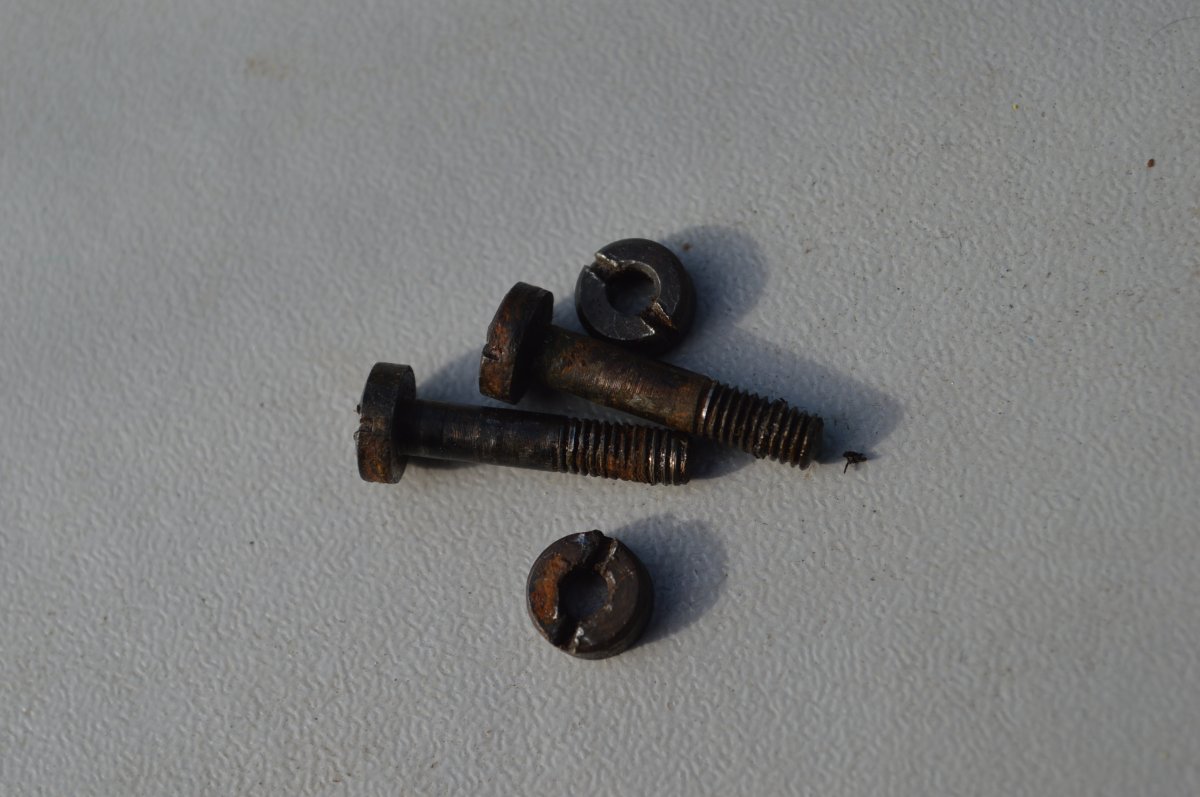

    Так як, болти кріплення накладок рукоятки, фасонні гайки для закріплення накладок рукоятки, вогнеупорна пластина було ідеальні, навіть у рідному воронінні, я їх не заквашував з іншими частинами штика. Хоча я не планую воронити сам штик, тому я вирішив знати з них вороніння. Поклав їх в скланку і залив звичайним столовим оцтом 9% на 12 годин. Потім промив господарським милом і провів процес деактивації (в чашку з водою добавив звичайної харчової соди). Процес деактивації завжди проводжу впродовж 2 годин, роблю це в пропорції 1 літр води на 100 грам соди. Звісно якщо в чашці менший об'єм, то я розраховую меньшу кількість, мова йде про співвідношення.
    На фото видно кнопку і гвинт фіксації пружинного вузла ножнів, вони відмокали в маслі, їх я чистив наждачкою, просто фото дрібних деталів, поклав разом, щоб не розгубити.

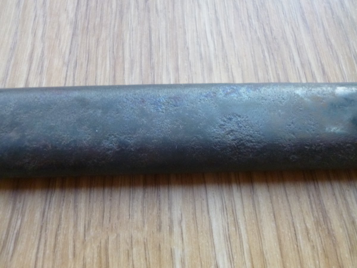

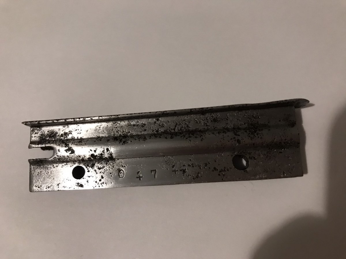

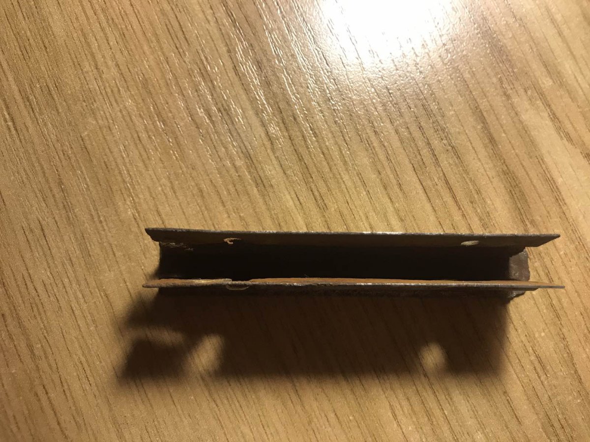

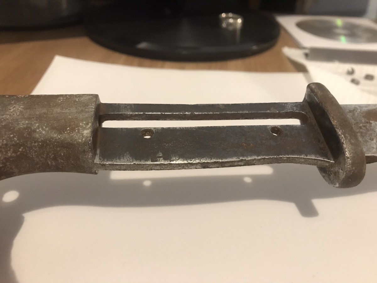

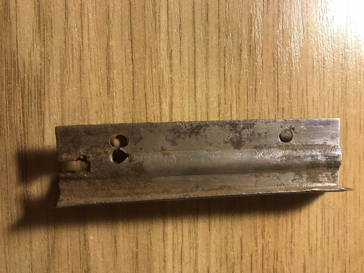

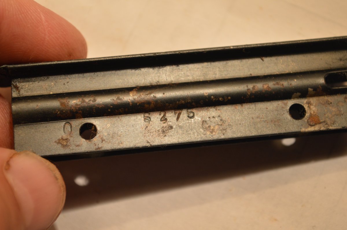

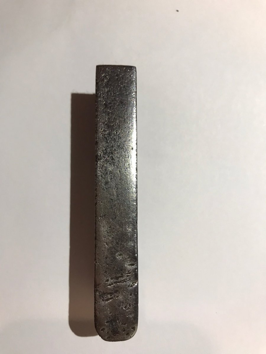

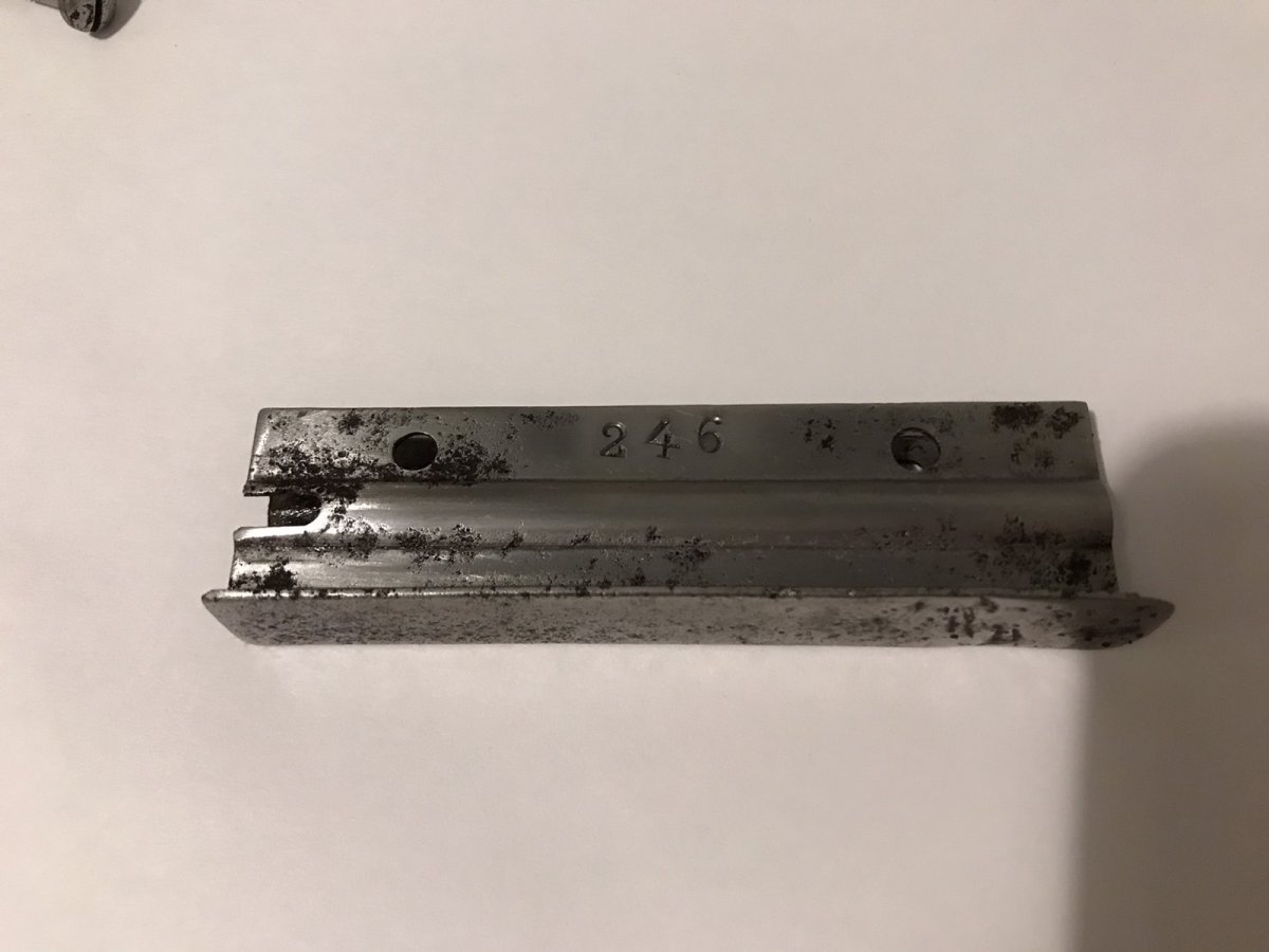

    Вигляд деталів після відмокання в маслі і чистки ортофосфорною кислотою. Після витягнення з тубуса з відпрацьованим маслом, я промив деталі плином для посуду, очистив додатково медичним спиртом, дав висохнути і обробив ортофосфорною кислотою. Після обробки ортофосфорною кислотою, залишив деталі на 7 годин, після чого, промив господарським милом і провів процес деактивації. Такий вигляд це все мало після цього.
    На фото видно в яких місцях просвердлилась вогнеупорна пластина.

    Так очистив кнопку (Г-подібний фіксатор кнопки, пружину кнопки, фасонну гайку кнопки) і гвинт фіксації пружинного вузла ножнів, хоча це фото вже спливало трохи вище.

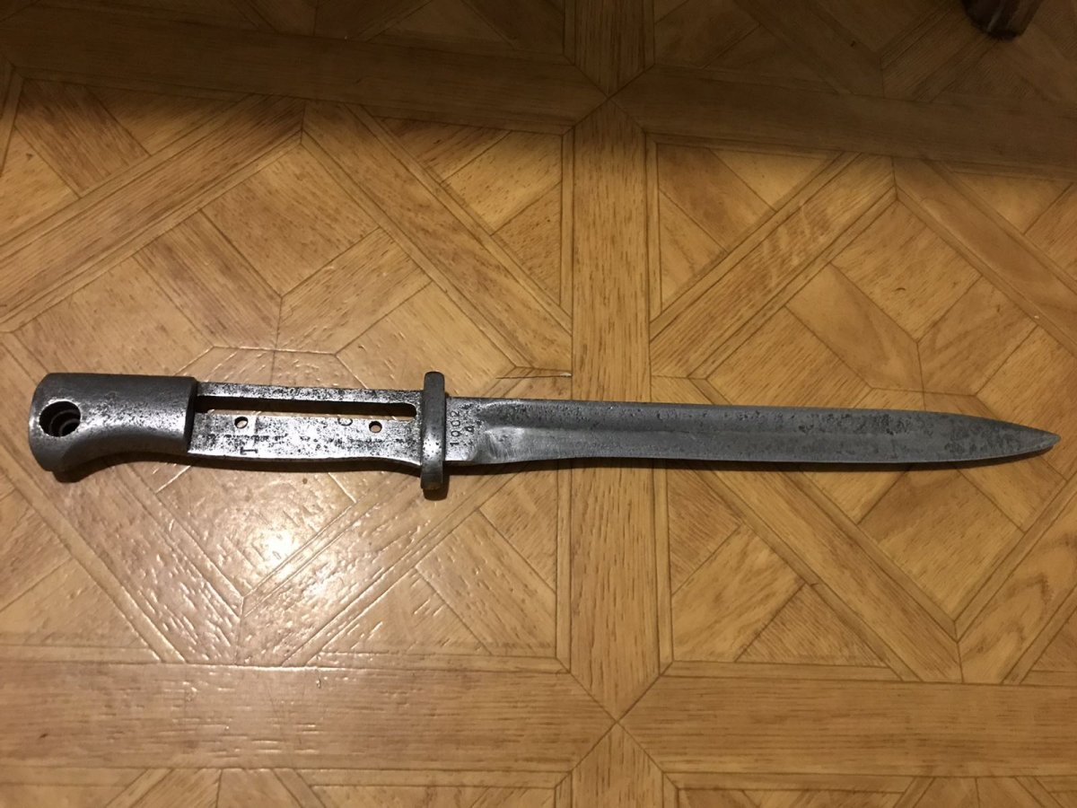

  12. Ігор Сахман
    215

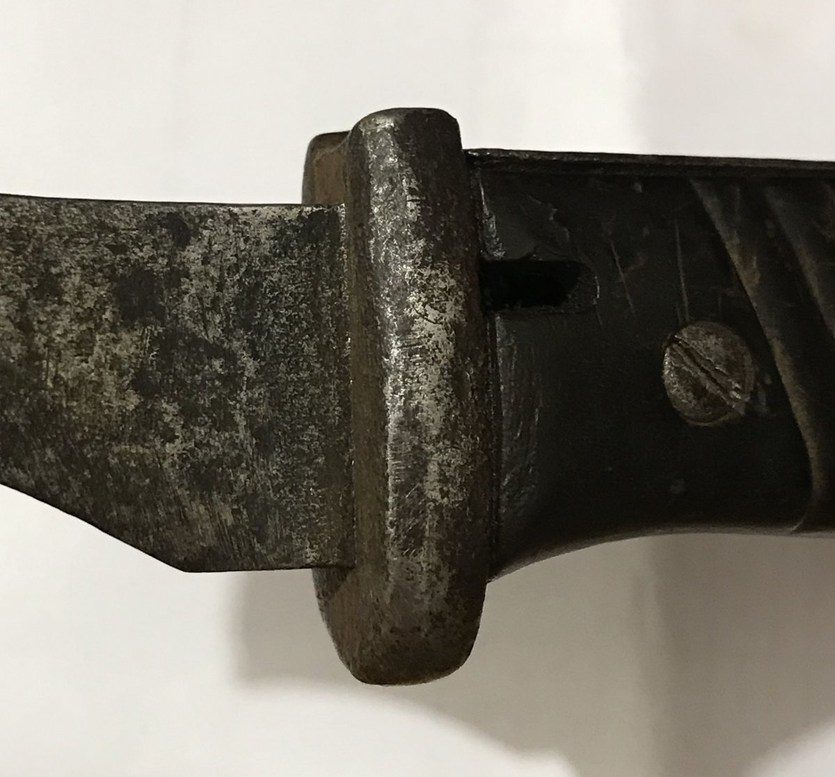

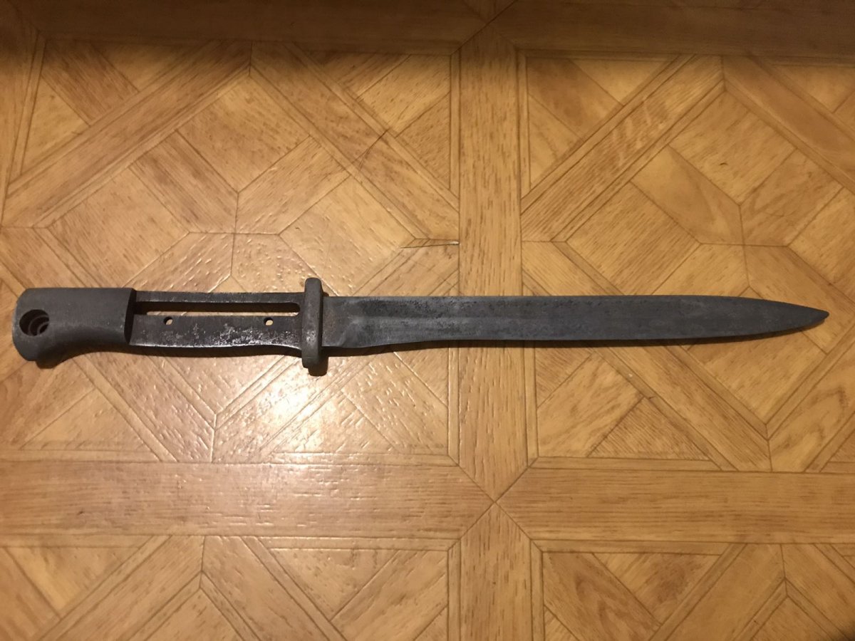

    Коли почав відчищати сам штик, під залишком іржі, в місці де мають бути накладки, під іржею залишилось рідне вороніння штика, так як я хочу, щоб штик був без вороніння, я вирішив не мучитись наждачкою, а просто замочити на 12 годинок в оцті і воно саме злізе, потім знову проведу процес деактивації і прошліфую його наждачками.
    663 подобається це.
  13. Ігор Сахман
    215
    Ось такий вигляд штик отримав після кислочення оцтом.
    Тепер буду шліфувати наждачками різної зернистості. Від 60 грубої шліфовки і до 180 вже поліровочної. Можливо навіть 60 не буду використовувати, в принципі я завжди користуюсь найбільше наждачною губкою з зернистістю 120.

    В принципі з цієї реставрації я почерпнув для себе те, що непотрібно купляти обламані ручки штика на запчастини. Так як видно з фото ручки вище, все виглядало дуже і дуже добре, навіть самі болти кріплення накладок рукоятки виглядають як новенькі, а насправді, в них в середині просто зіржавіла сама різьба. Вони просто суцільні були, коли я їх висвердлив, і дуже багато іржі на вогнеупорній пластині з середини було. Хоча по суті, я отримав кнопку, накладки і була б пластина (як би її не просвердлив випадково) за непогану суму (тобто це все якраз і коштувало б стільки). Ну це на страх і ризик кожного, не вгадаєш.
    Доречі пластина досить в задовільному стані, але я її ставити в цей штик не буду.

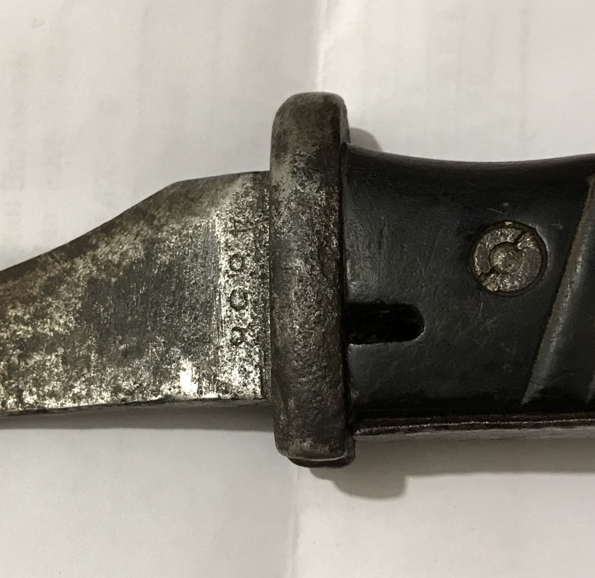

    Прошліфував і прополірував штик. Використовував наждачку 80 для шліфування і 180 наждачну губку для полурування, хоча більшість робіт виконував 120 наждачною губкою.
    Замітив непонятне клеймо у виді букви "L", неясно що це. Можливо якесь невдале пробне клеймування, я незнаю. Більше нічого не замітив.

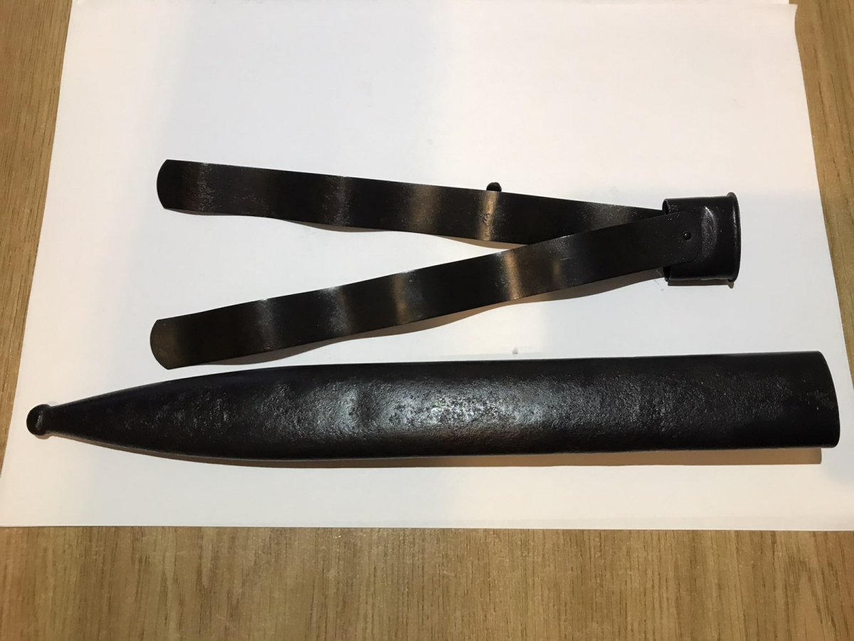

    Поворонив ножни, пружинний вузол ножнів і гвинта фіксації пружинного вузла ножнів. Воронив ось таким засобом для швидкого воронування Ballistol і змазував це все (після вороніння) універсальне масло Ballistol.
    663 подобається це.
  17. Ігор Сахман
    215
    Процес вороніння​
    Використовував для процесу: ватні диски, ватні палочки, медичні рукавички, засіб для швидкого воронування Ballistol, універсальне масло Ballistol, ацетон.
    Обезжирив всі частини ацетоном, дав висохнути, в тяжко доступних місцях використовував ватні палочки для вороніння, а так, то користувався ватними дисками. Після покриття засобом для вороніння усієї поверхні, давав висохнути 2 хвилини і стирав це все ватним диском з ацетоном. Такий процес проводив вісім разів, після восьмого разу, стер остатній раз ацетоном і покрив маслом. Масло в невеликій кількості виливав на ватний диск і втирав в поверхню, у важко доступних місцях використовував ватні палочки. Після нанесення масла, залишив все на 20 хвилин, щоб масло добре попроникало в усі місця, після чого витер надлишки масла ватними дисками.
    Це не перший раз я вороню по цій системі, результатами задоволений. Вороніння по інструкції як на мене не дуже надійне, на мою думку. Хоча кожен вирішує для себе сам.

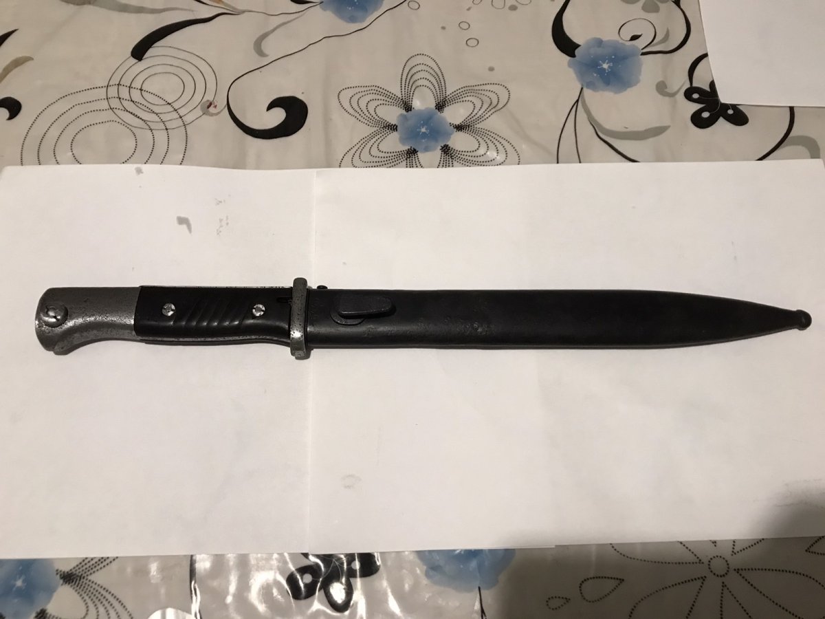

  18. Ігор Сахман
    215

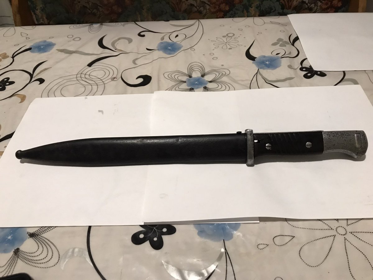

    Зібрав штик-ніж, закінчив роботу.
    Всі частини штика і сам штик промастив універсальним маслом Ballistol, надлишки масло витер.

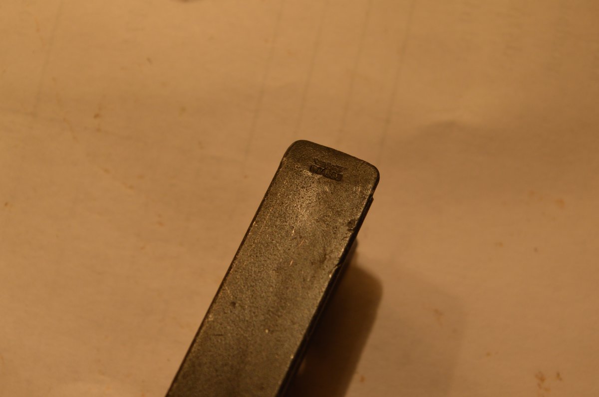

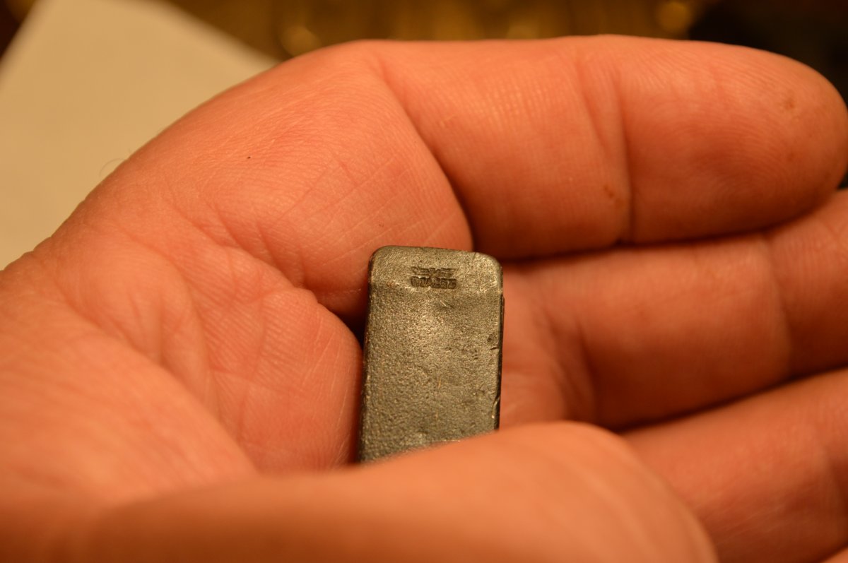

    Закидую кінчеві фото запчатин на момент зборки, вже в фінальному підігнаному під штик вигляді. На фото видно місце просвердлення накладки, коли свердло проскочило пластину, також видно намер кнопки і клеймо орла на кнопці, шкода, що не розібрати клеймо WaA. Також видно вогнеупорну пластину (іншу) з номерами, та клейма штика, та ножнів.
    Також не обійшлось без маленьких ускладнень під час зборки. Болти кріплення накладок рукоятки виявились різної довжини (не комплект). Один болтик був довшим на 1 міліметр і тим самим виперав, прийшлось спилювати. Також замітив дрібні сколи і маленькі тріщинки на одній з фасонних гайок для закріплення накладок рукоятки. Прийшлось трошки підігнати й самі накладки, трошки виперали знизу ручки, десь на 0,5-1 міліметр. Як видно на фото, Г-подібний фіксатор кнопки трохи вирізняється від ручки штика, але не сильно, а так, то все гаразд.
    Останнє редагування: 28 бер 2020
    663 та Amadeus подобається це.
  19. Amadeus
    Amadeus Stabsfeldwebel
    1.581
    Евразия
    Ну что сказать. Получилось вполне достойно, для полочки. Очень скрупулезно подошли к работе. Единственно, нужно также и сам штык поворонить (хотя бы рукоять с гардой). Было понятно изначально, что клинок мертв, по-хорошему, его надо менять. Но это не так просто без опыта и технических возможностей. Также осваивайте щелочное воронение, воронение клевером очень ненадежное. Приобретите или изготовьте подвес, и будет неплохой экспонат. Направление выбрано правильное, желаю дальнейших успехов.

  21. Ігор Сахман
    215
    Штик воронити не буду, штик дуже зточений, тому це якось неправильно буде. А воронити в межах ручки, на мою думку непотрібно. На рахунок жаби, новодєли ніколи не ставлю і не доповнюю ними оригінальні запчастини. Можливу докуплю до нього оригінальну жабу, якщо буду залишати його для себе. Прислухаюсь до поради, почитаю про лужне вороніння сталі. Дякую за відповідь.

  23. Рихард
    Рихард Major
    4.882
    Одесса, Украина
    Результат на выxоде скажем так на 4 с минусом по пятибальной. Вы я так понял задались целью собрать исторический предмет из полностью оригинальныx компонентов - задумка xорошая, но затратная . Однако xотелось бы отметить что немцы с иx любовью клеймить каждую деталюшку были очень дотошны и ценность представляют именно предметы “на одниx номераx”, у Вас же в этом смысле сборная солянка получается. На счет воронения - окровенно привычнее видеть штыки этой модели воронеными, уж очень режут глаз бело-блестящие крепежные винты. Согласен что уточеный клинок , возможно, и не стоит воронить - хотя я бы пожалуй при общем воронении заворонил и клинок, ну может не целиком , а частично, как бы неряшливо чтоб гармонировал с предметом в целом.
    Клин правильно сделали что не меняли на более “респектабельный” все таки его уточеность - это тоже часть его истории.
