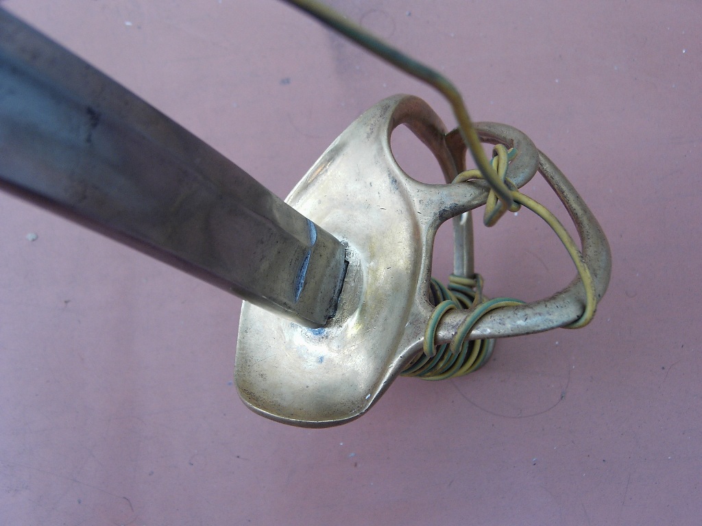

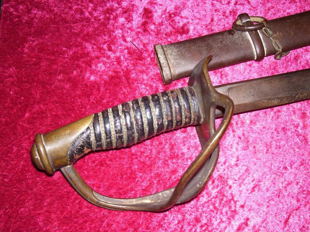

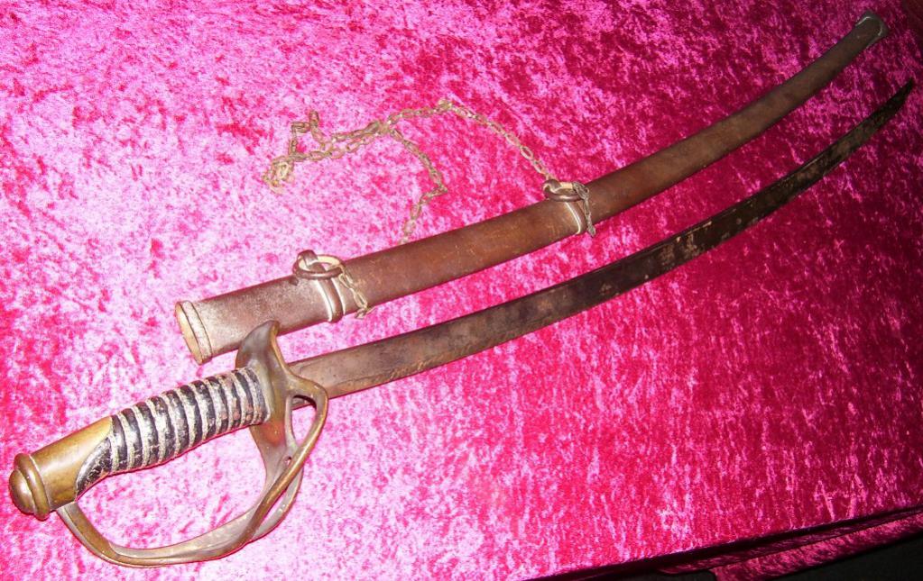

  1. Хочу описать процесс реставрации сабли легкой кавалерии США, может кому пригодиться мой опыт.
    Я уже создавал тему с вопросом о реставрации рукояти сабли, но потом посчитал тему закрытой, так как засахатил рукоять.
    Ну вообщем все по порядку.

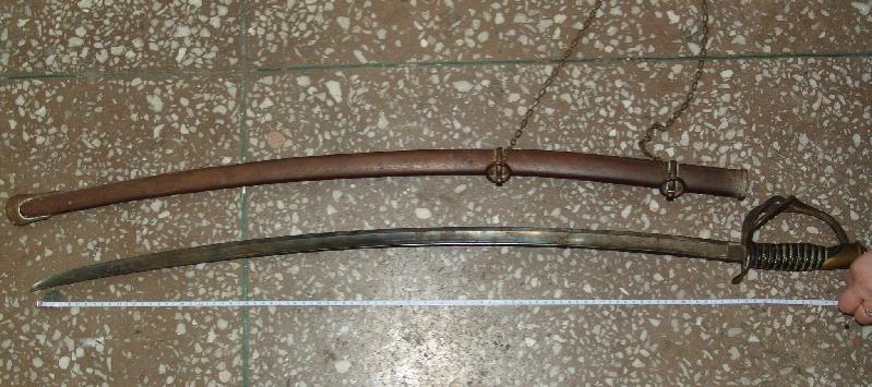

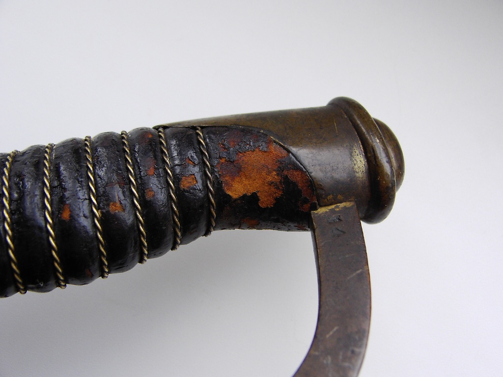

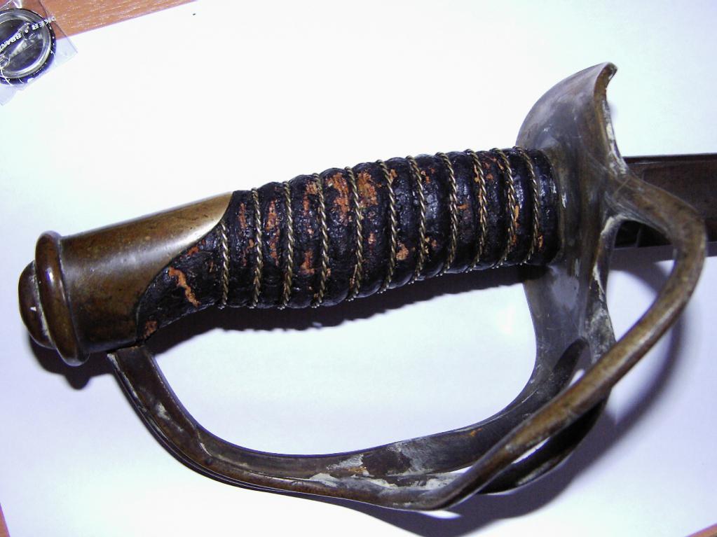

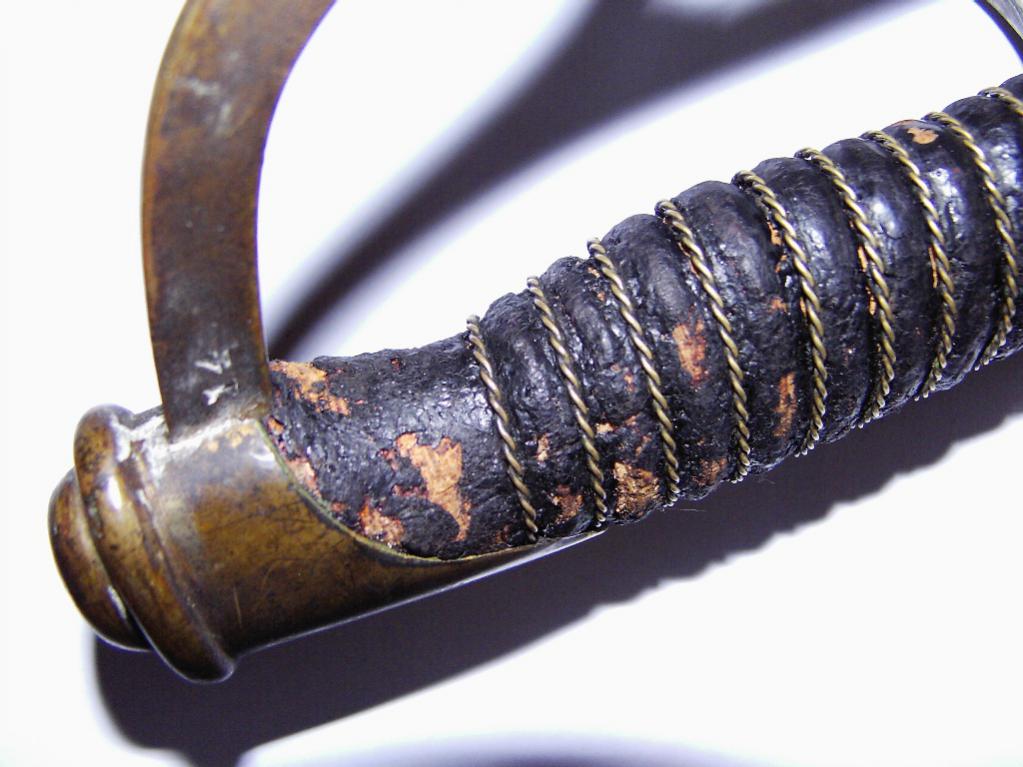

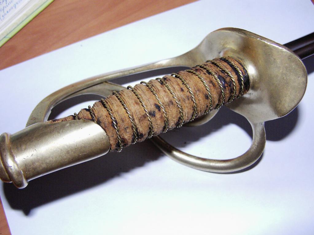

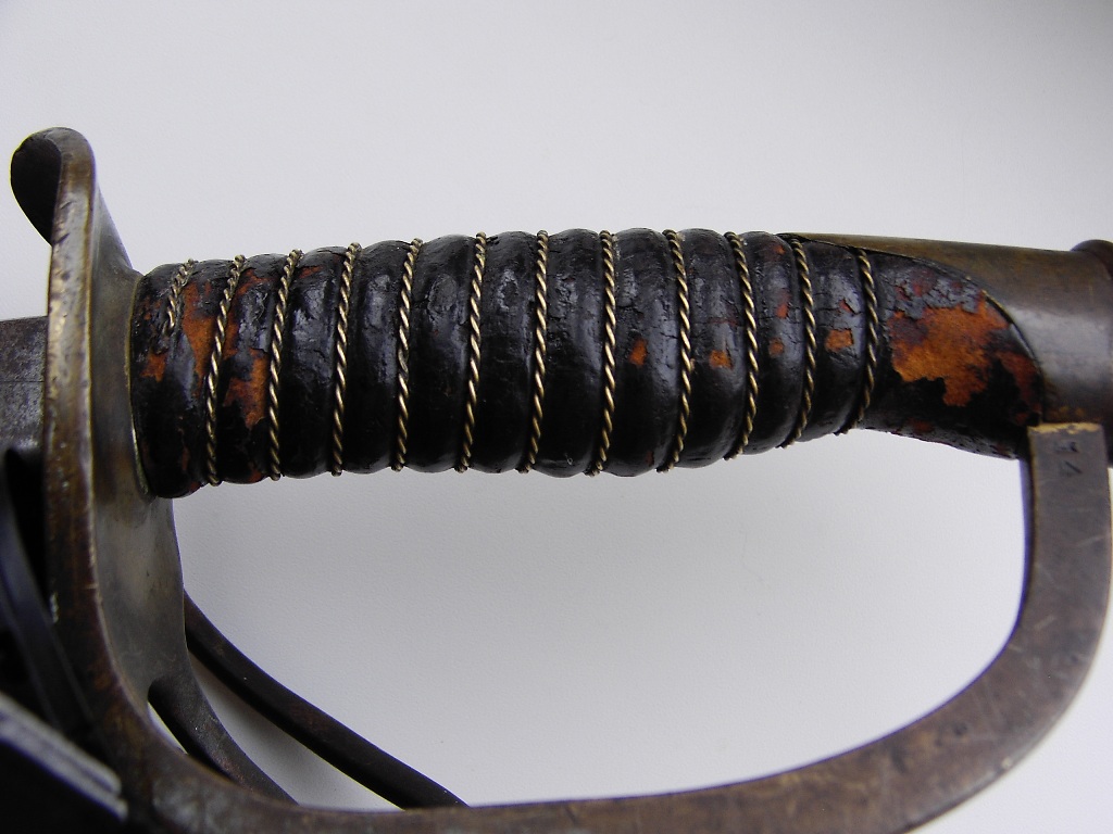

    Приорбрел я вот такую саблю - состояние на фото.

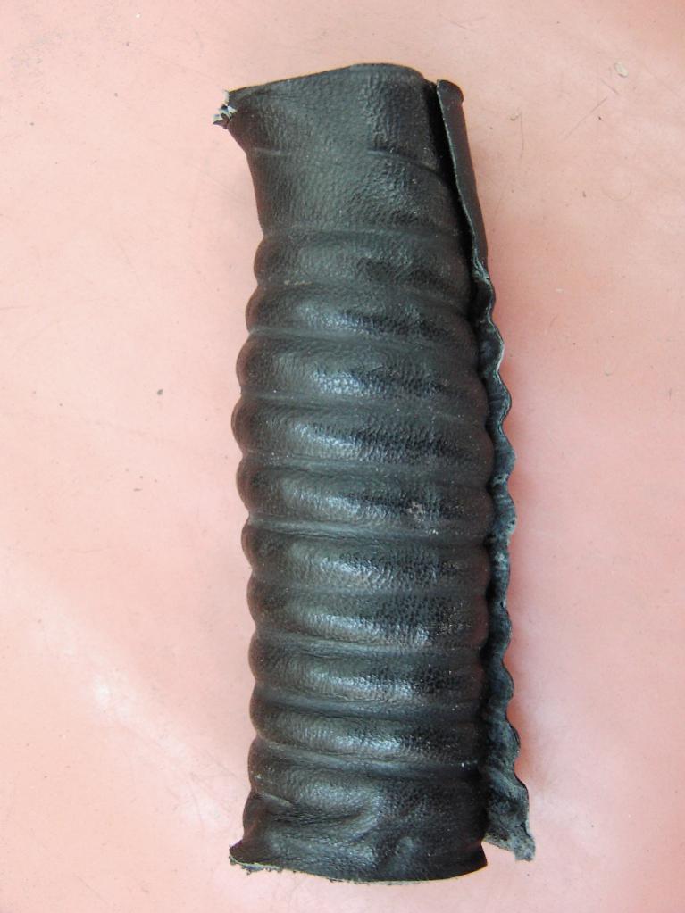

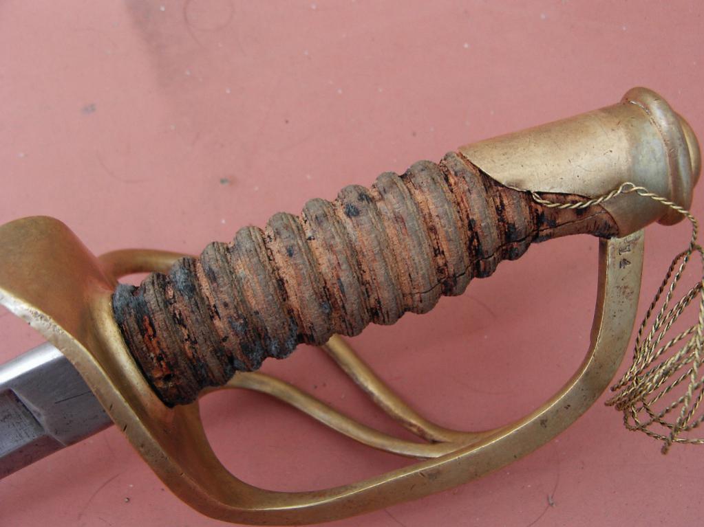

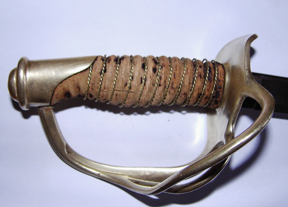

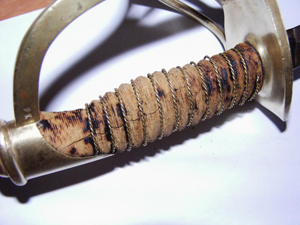

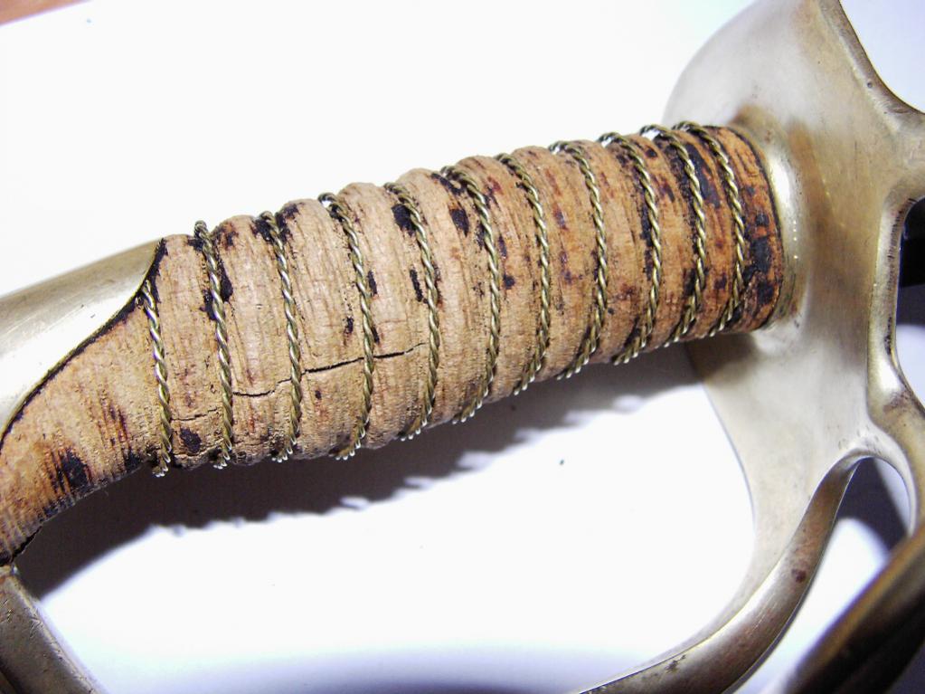

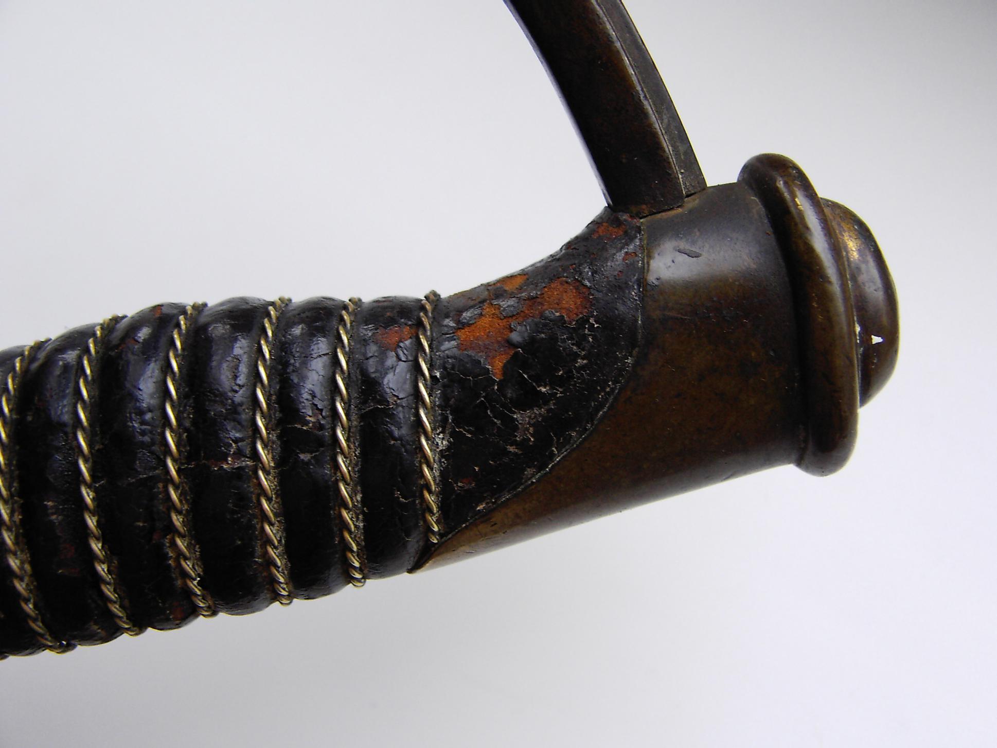

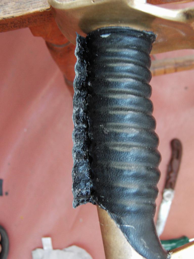

  3. Состояние кожи рукояти было плохое. Местами верхний слой слез,такое было впечатление, что верхний слой обожжен, так как при потирании пальцем осапался, и я хотел кожу рукояти как нибудь отреставрировать, ну покрайне мере прекратить процесс осыпания.
    Первое, что я сделал, это помыл кожу рукояти под проточной теплой водой зубной щеткой с мылом. Кожа от воды сразу стала как паролоновая губка превратившись в какую то клейкую массу и стала отваливаться кусками. Я, желая остановить этот процесс, обмотал рукоять сухой тряпкой, чтобы пропиталась вода.
    Результат получился плачевный, но после высыхания оставшаяся кожа стала как твердая пластмасс.
    На фото состояние оукояти до того, как я смочил ее водой и после, уже после высыхания.
    1 person likes this.
  4. Я конечно расстроился, но потом прочитав тему комрада Эрны о изготовлении ножен сабли, где приводился процесс обклеивания ножен кожей, решил взяться за реставрацию рукояти.
    Первое, что я сделал, это опять намочил рукоять теплой водой и хорошенько потер осташуюся кожу зубной щеткой с укороченным ножницами ворсом. Пришлось подалбаться, так, как я уже писал, оставшаяся кожа стала твердой после просушки и плохо обдиралась. Пришлось поработать ножиком, что бы добиться нужного результата.
    После этого я высущил рукоять при комнатной температуре.
    Вот, что получилось.

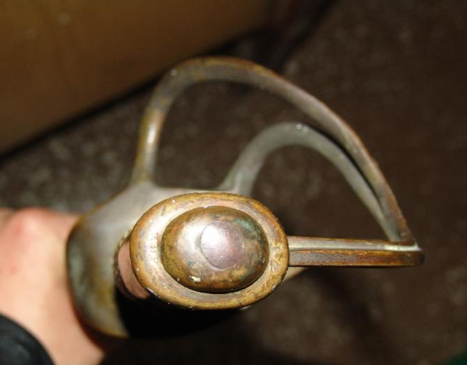

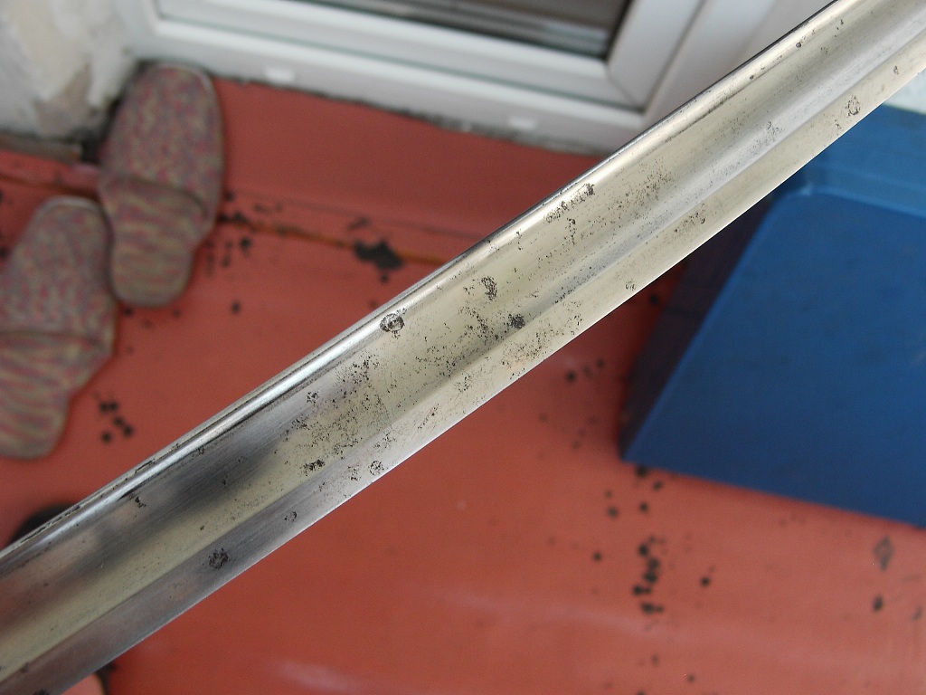

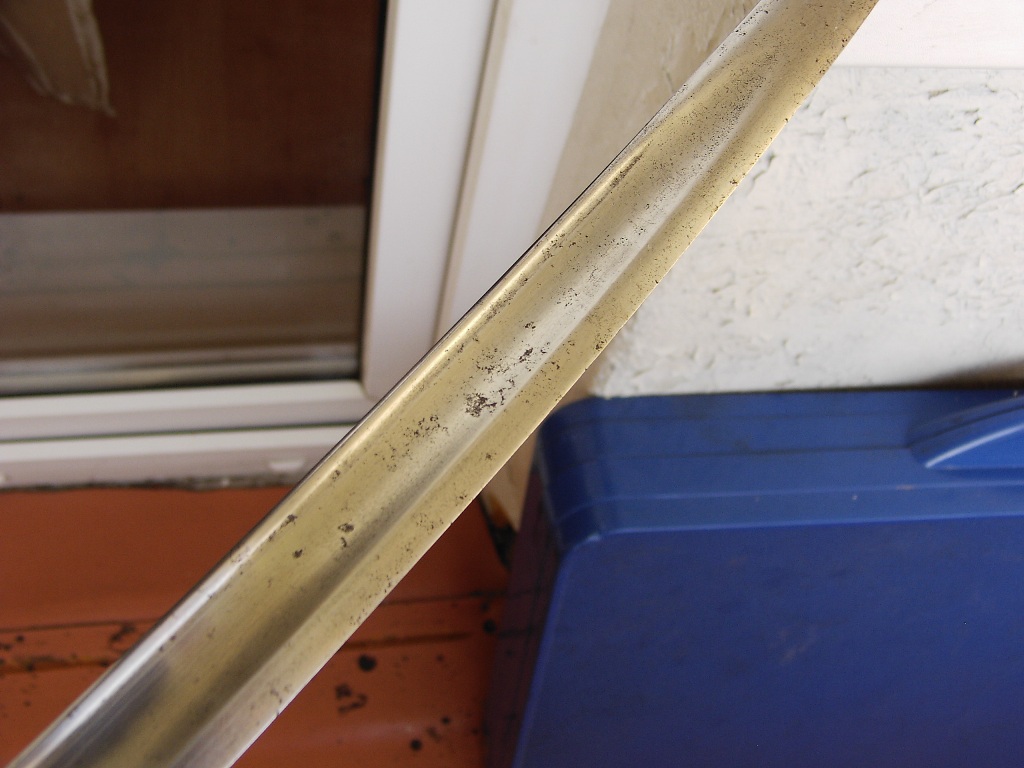

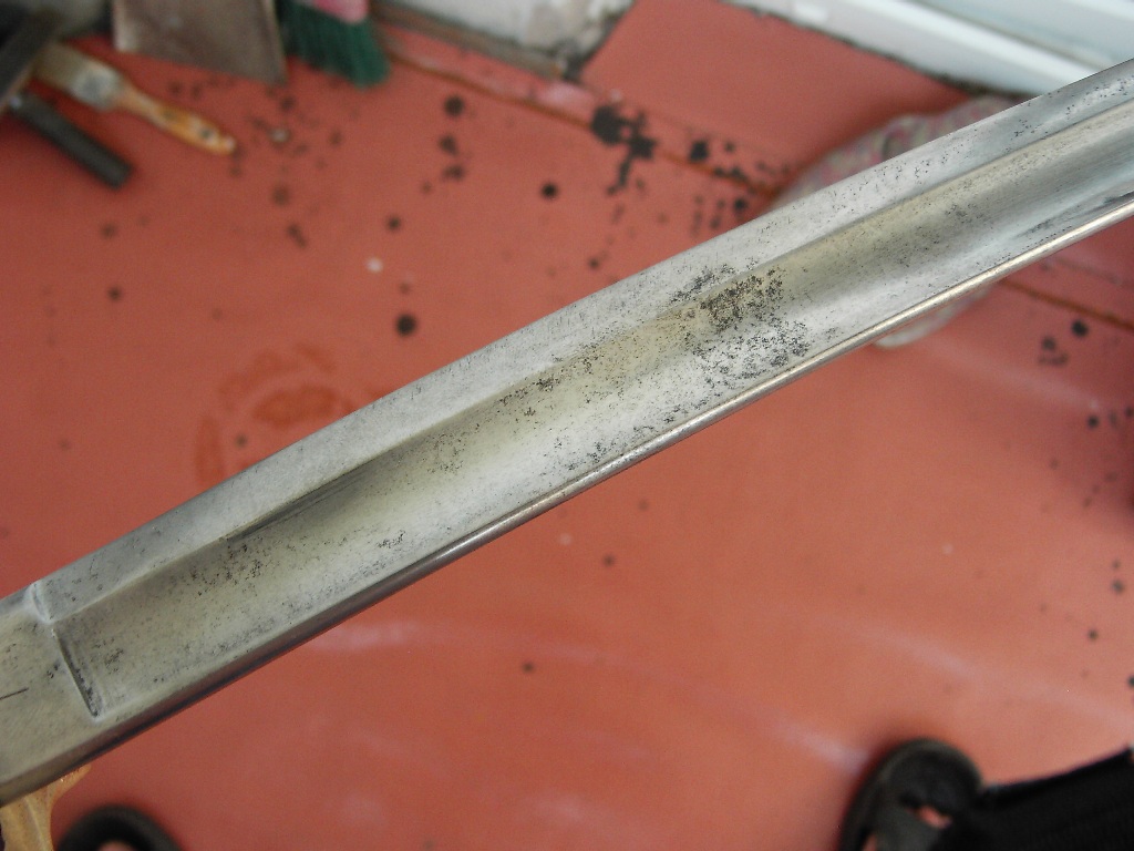

  6. Да хочу сказать, что ободрав оставшуюся кожу, я очистил латунную часть рукояти с помощию "Асидола", кто не знает, это жидкая паста для чистки латунных изделий, продается в любом армейском магазине. Служившие в армии знают, о чем я говорю. Чистил около трех часов, периодически счищая асидол и опять намазывая им. Сначала черная бронза превратилась в красную, потом краснота отчистилась и бронзовые части рукояти приобрели свой естественный цвет. На голове рукояти даже отчистилось клеймо производителя. Так же я почистил клинок с помощью наждачной бумаги. Сначала чистил 120-м номером, потом 240-м, потом 320-м, 400-м и 600-м.
    Очистил клинок от поверхностной ржавчины. В некоторых местах остались темные пятна коррозии, но я их убирать не стал, что бы было видно, что клинок старый, а не новодел.

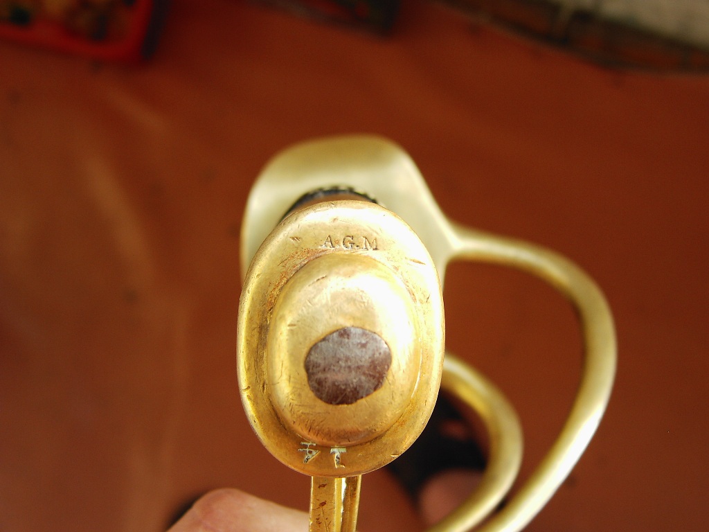

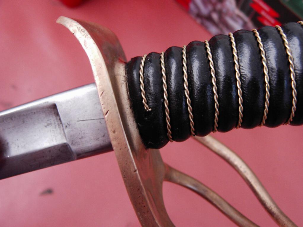

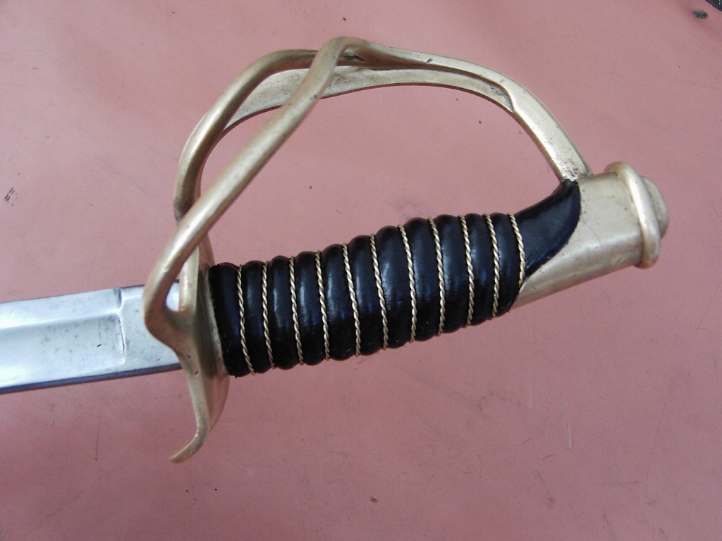

  7. Процес обклеивания рукояти новой кожей осложнялся тем, что при изготовлении сабли 150 лет назад деревянная часть рукояти сначала обклеивалась кожей и обматывалась проволокой, а потом насаживалась на хвостовик с бронзовыми частями рукояти и хвостовик расклепывался на голове рукояти.
    Вообщем хвостови я естественно расклепывать не стал.
    Я вытащил бронзовую оплетку из дерева возле гарды, предварительно проковыряв отверстие возле проволоки шилом, чтобы не оборвать ее в дереве.

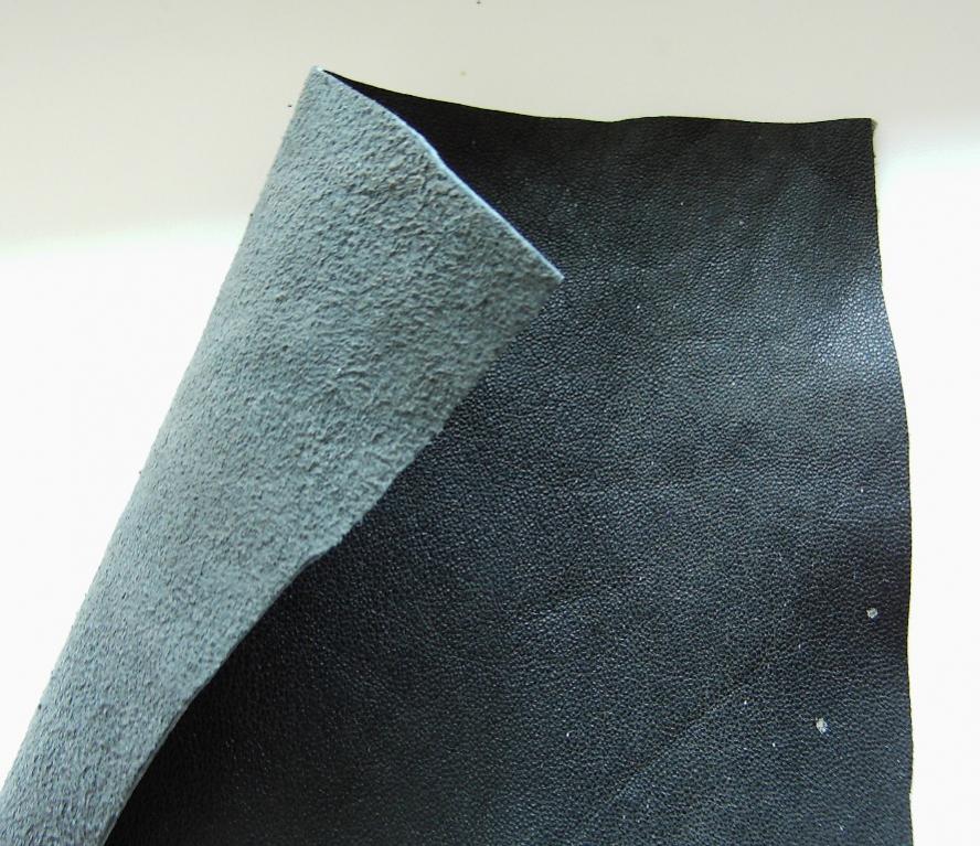

    После этого взял я кусок черной кожи от полы старого женского кожанного турецкого плаща и предварительно размочив его в воде обмотал им рукоят с нахлестом, начиная от обуха рукояти и зафиксировал кожу по пазам проводом в оплетке.
  8. Дав коже просохнуть на рукояти около двух суток на балконе, я снял фиксирующую оплетку и саму кожу. Вот что получилось.

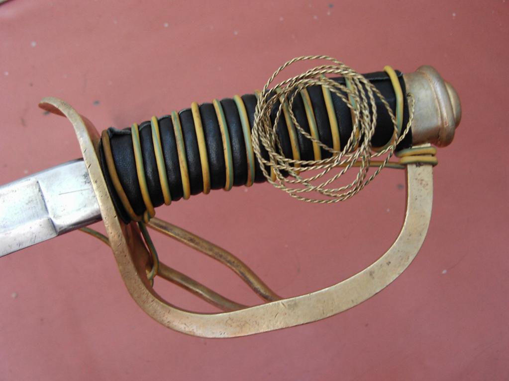

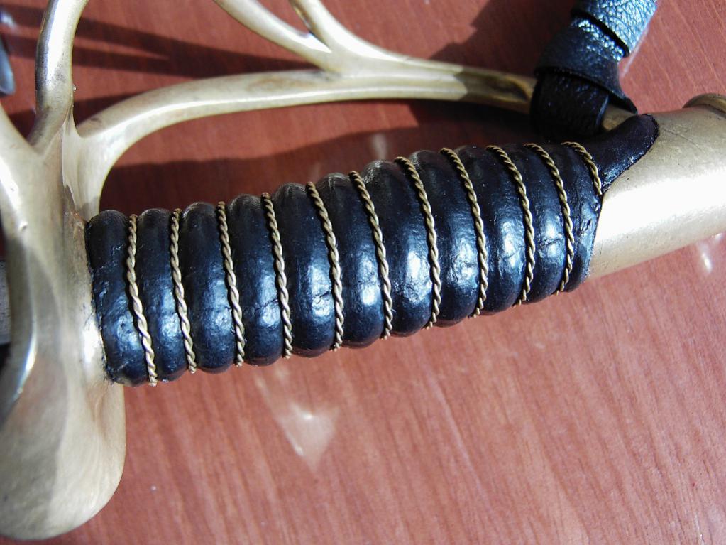

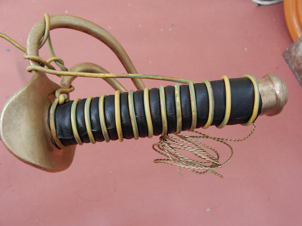

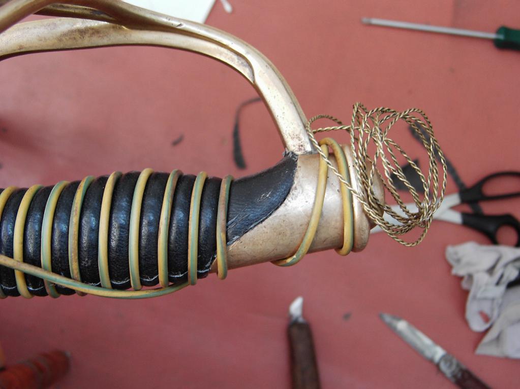

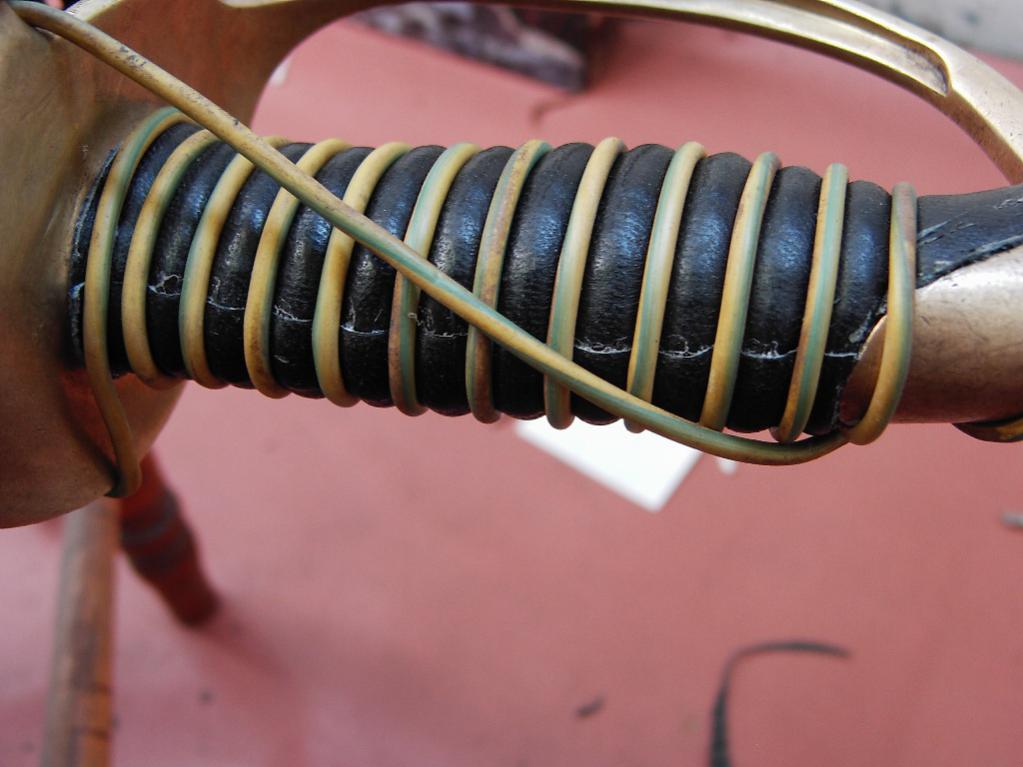

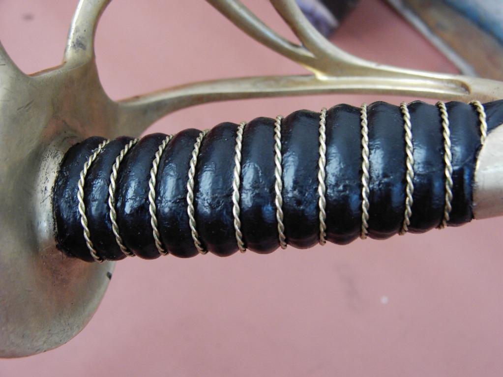

  9. После этого я начал процесс обклейки рукояти. Начал клеить кожу от обуха рукояти, промазывая дерево и кожу клеем "Момент" только прозрачным, у которого в описании написано, что он клеит кожу и дерево.
    Кожу обклеивал сразу всю, промазывая полоски около 1 см., приклеивал ее, придавливал и после 10 минут опять промазывал и приклеивал очередной участок. Клеил с нахлестом как к голове рукояти, так и к гарде, так как голова рукояти в месте стыка с кожей фигурная, обрезал кожу резачком по дереву в стык с бронзовыми частями головы.
    Подолбался я опять изрядно, приклеивая кожу за подлицо к металлу. Так же обклеивая рукоять и прижимая кожу на стыке с металлом опять же резачком, я понял, что кожа от плаща не совсем подходящяя для этого, так как ее лицевая часть местами стала сдираться от контакта с металлом. Но другой тонкой кожи в наличии не было.
    Обклеив кожей дерево рукояти я сделал нахлест кожи на кожу на обухе примерно 1 см., и опять протянул по пазам фиксирующим проводом и оставил на сутки.

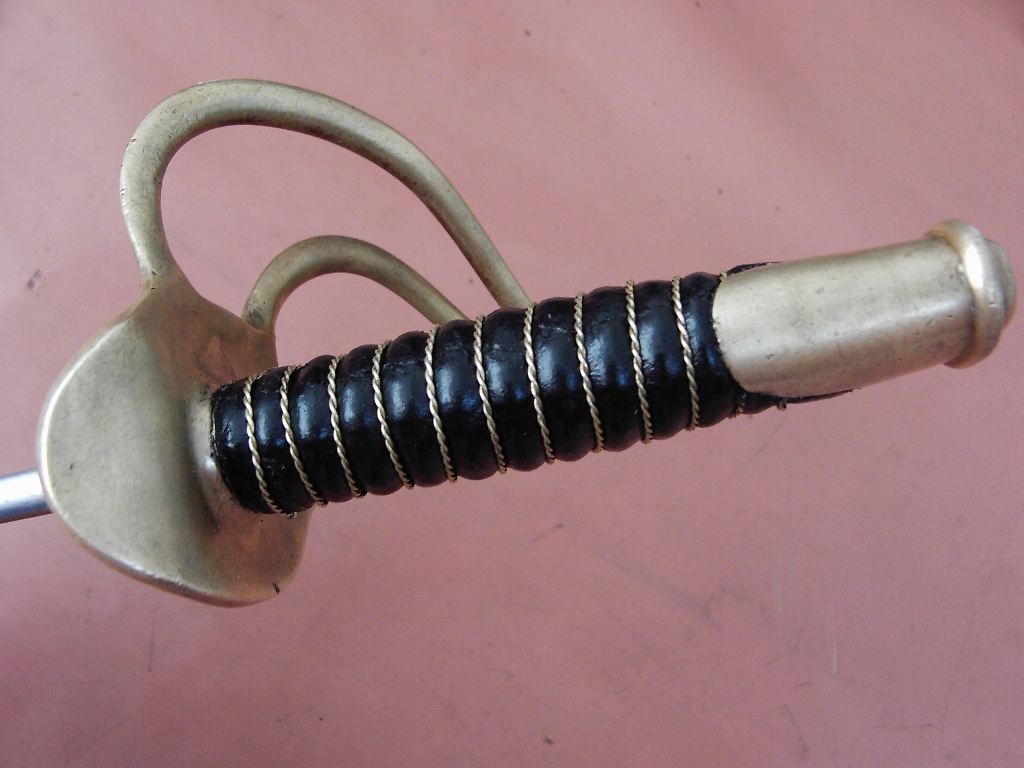

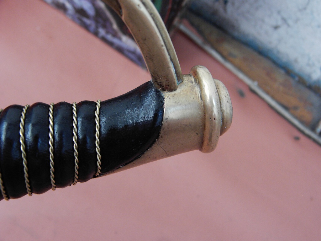

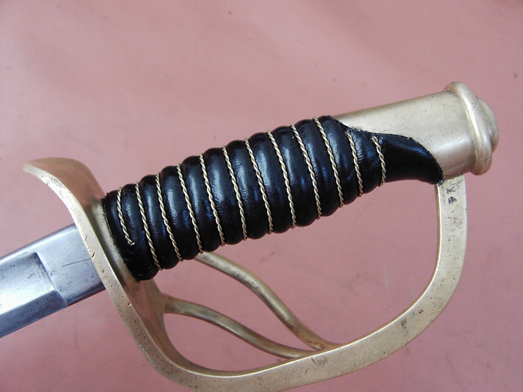

  10. После того, как приклеенная кожа просохла, я снял фиксирующую обмотку и стал обрабатывать место нахлеста кожи надфилем, пытаясь сточить верхний слой кожи за подлицо с предыдущим. Тут я понял, что это не допустимо с кожей от плаща, поскольку она мягкая и при контакте с надфилем вержний слой стал махратиться и ни как не хотел принимать нужную мне форму. Я уже, если честно психанул, и хотел содрать приклеенную кожу, что бы найти что либо подходяще. В таком душевном порыве я даже не стал фотографировать результат от соприкосновения кожи с надфилем. Но, успокоившись, и не найдя нужной мне жесткой тонкой кожи (я обегал в городе все салоны по перетяжке автомобильнх сидений, но там кожа толстая и рифленная и мне не подошла). Я взял турецкую черную краску для кожи "Sitil" и решил покрасить ею рукоять, а топом уже содрать кожу для повторной обклейки. Руководствуясь инструкцией,я покрасил рукоять на три раза, а место стыка раз пять. От краски размахратившаяся кожа задубела.
    После этого я обмазал место стыка сапожным ремом, помоему "Саламандра" и стал втирать его в место стыка на протяжении 5 минут.
    Резукльтат меня удивил и честно говоря порадовал. Сдирать кужу я передумал.
    После этого я обмотал рукоять латунной оплеткой, вставив ее на место и заклиним зубочисткой без клея, счто бы в будующе, если придется, вытащить обмотку, не повредив ее.
  11. Еще фото рукояти и краски для кожи, которую я использовал.

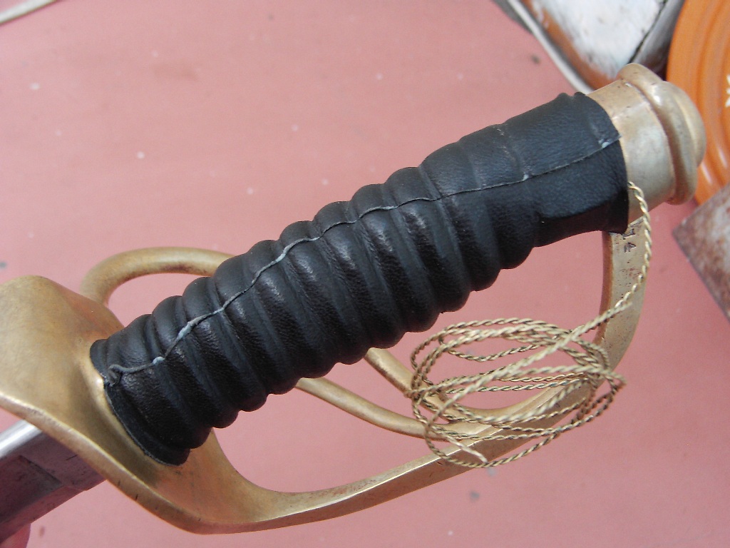

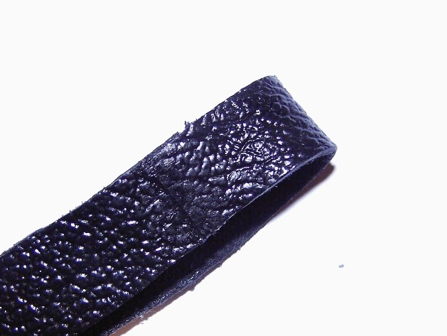

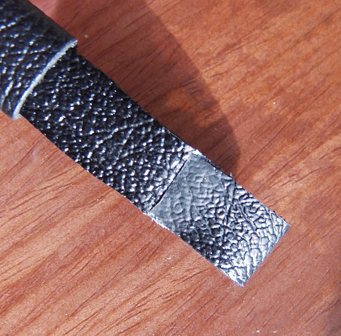

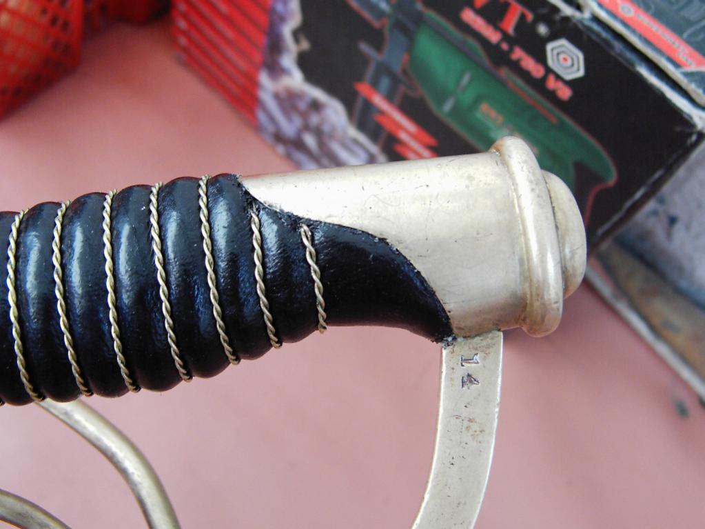

  12. Сразу хочу привести мою ошибку по стыку кожи.
    Поскльку кожа мягкая, ее не нужно было спиливать надфилем с верху, а срезать резачком наискось в месте стыка с внутренней стороны верхнего слоя, и с наружной стороны внутреннего слоя, перед обклейкой, тогда верхний слой кожи при приклетивании сходится за подлицо с внутренним и ее не нужно зачищать в месте стыка.
    Это я понял, уже после обклейки рукояти, при изготовлнии темляка к сабле.
    Фото склейки кожи с обрезкой, как я описал.
    На белом фоне стыки уже после обработки шва жидкой кожей.

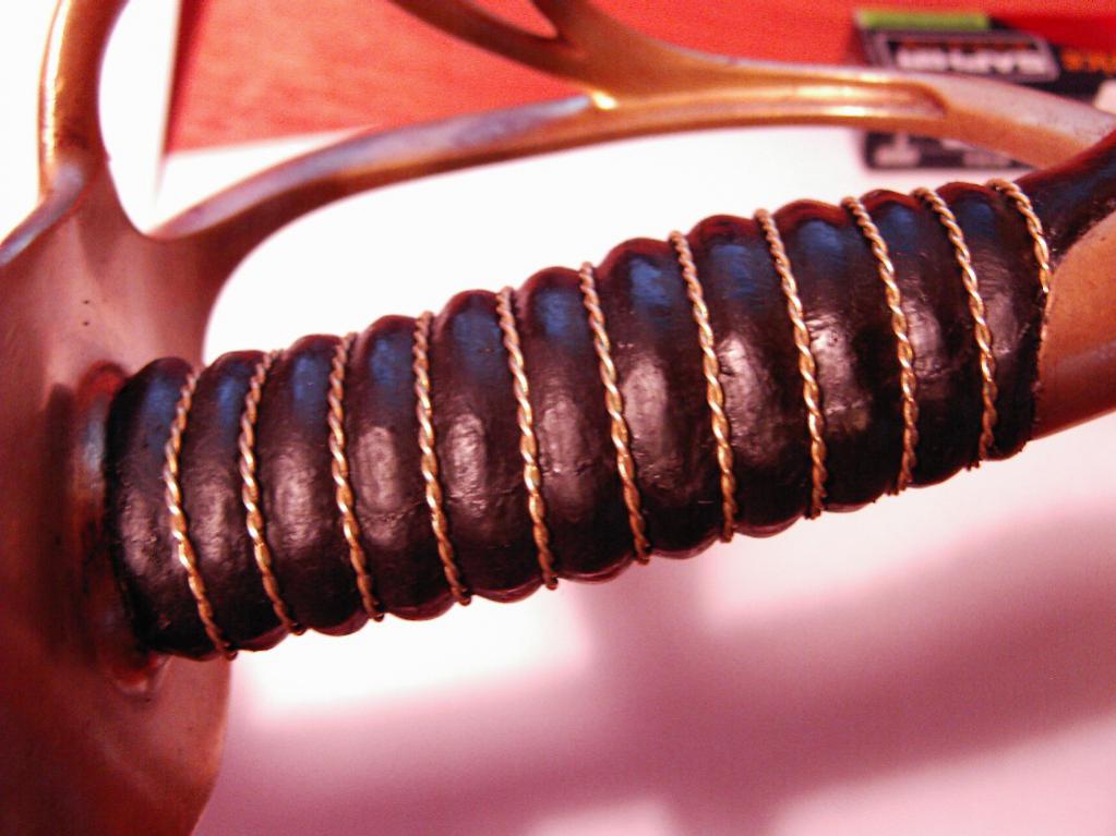

  13. После того, как я уже обмотал приклеенную кожу латунной обмоткой, я вспомнил о рекламе "Жидкуй кожи" и решил обработать место стыка еще и ею, найдя в магазине.
    Я снова снял латунную обмотку, благо я заклинил ее нижний край в рукояти зубочисткой, и она вышла довольно таки легко. Потом после обработки штыка раз на пять "Жидкой кожей", я снова поставил обмотку на место.
    Хочу сказать, что работа с жидкой кожей требует определенных навыков и опыта, и с первого раза желаемый результат дстич нелегко.
    На фото место стыка после обработки жидкой кожей и собственно фото упаковки и тюбика самой "жидкой кожи" - мастика для обработки поврежденных участков кожанных изжелий.

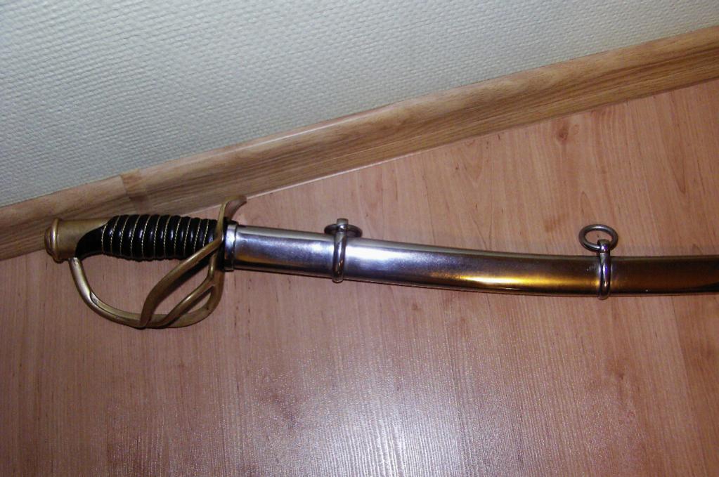

  14. Пока шел процесс востановления рукояти, я паралельно занимался ножнами.
    Я узнал, что в оригинале ножны изготавливались в двух вариантах - никелированными и полированными.

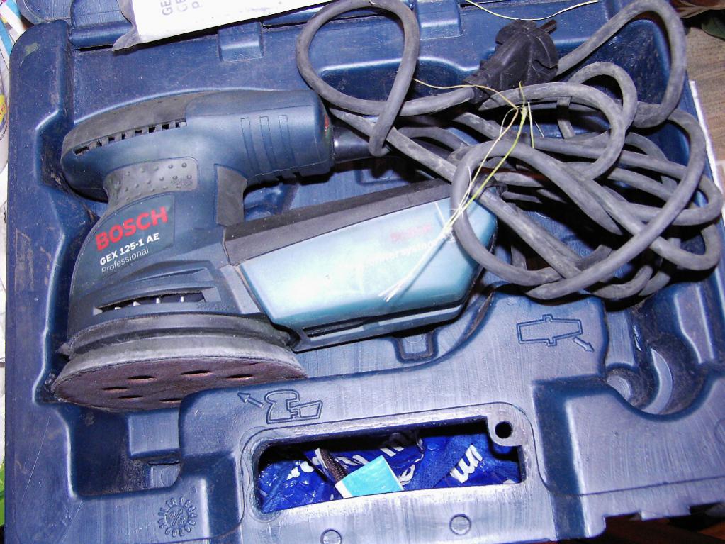

    С помощью шлифовально-полировочной машинки фирмы "Bosch", о бработал ножны, меняя наждачные круги от 120, 150, 180, 240, 320, 400, 600. Потом поставив войлочный круг, я обмазал его маслои пастой "Гойя", я отполировал ножны, потом полирнул просто войлочным кругом.
    В местах крепления обоймиц и кольца, я обрабатывал наждачкой в ручную, а перед этим сняв ржавчину карщеткой со стыков щеткой.
    Вот результат.

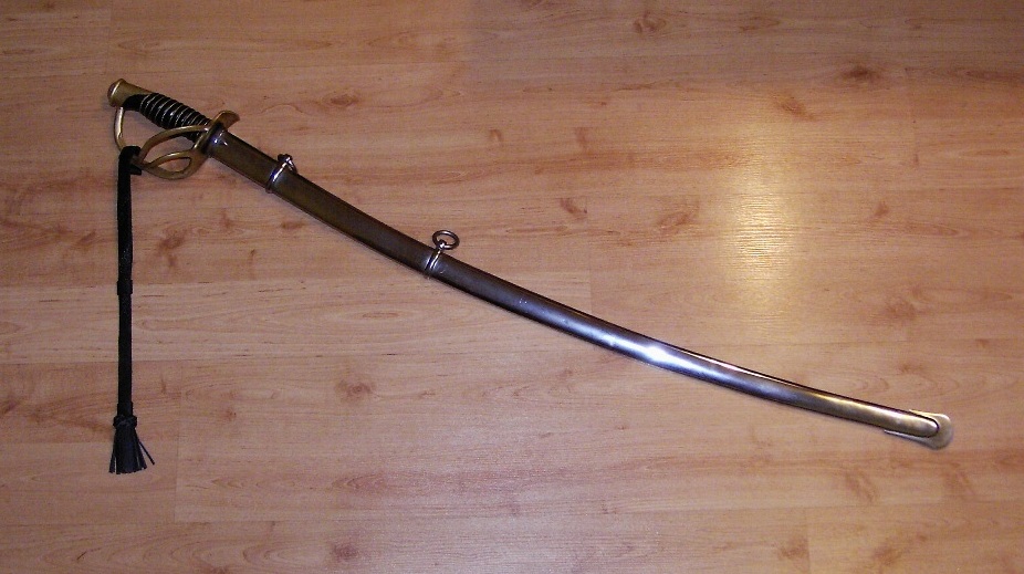

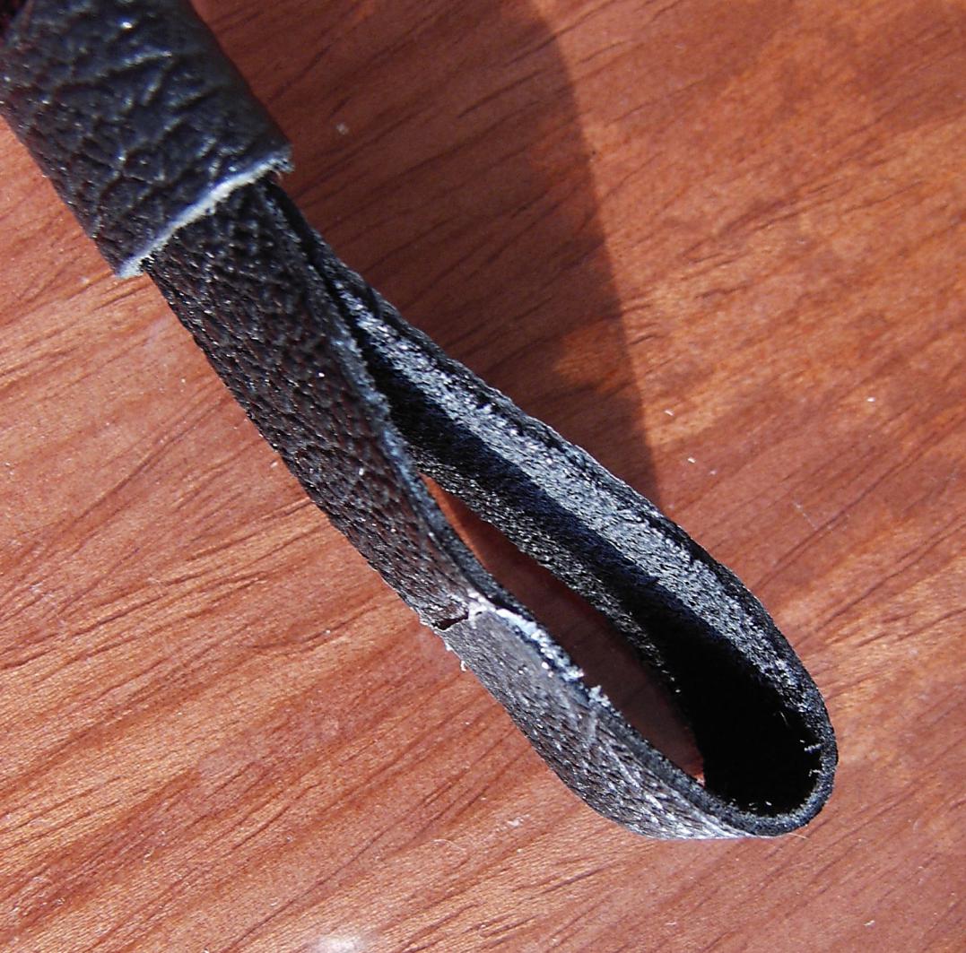

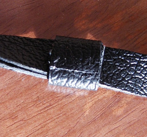

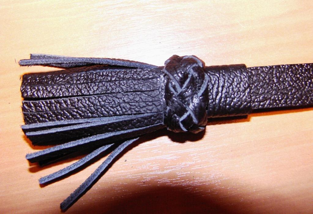

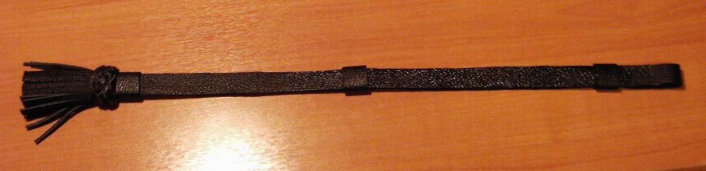

  15. Отреставрировав собственно саблю, я увидев и интернете темляк к данной сабли, постарался воспроизвести его по фотограции.
    Делал его из обрезок кожи, которую мне дали в салоне по перетажке автосидений. Правдаона текстурная, а не гладкая, но все равно.
    Вот только размер я нелал на глаз, пересмотрев фильм "Кавалеристы" с Джоном Вейном.
    Если кто то знает оригинальные размеры данного темляка, напишите, изготовлю еще один.
    Вот фото.

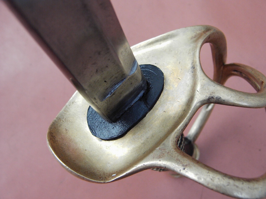

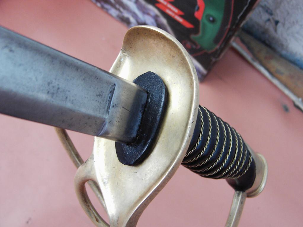

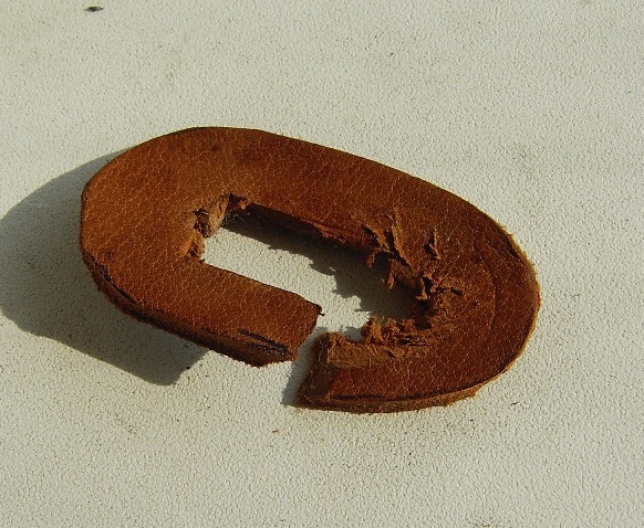

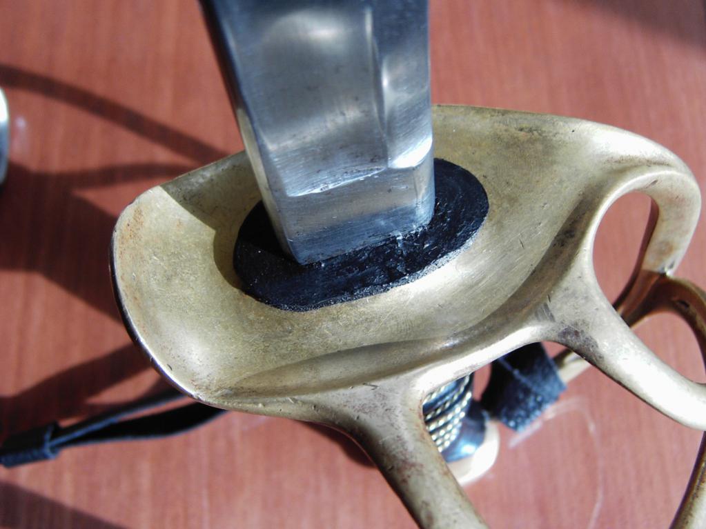

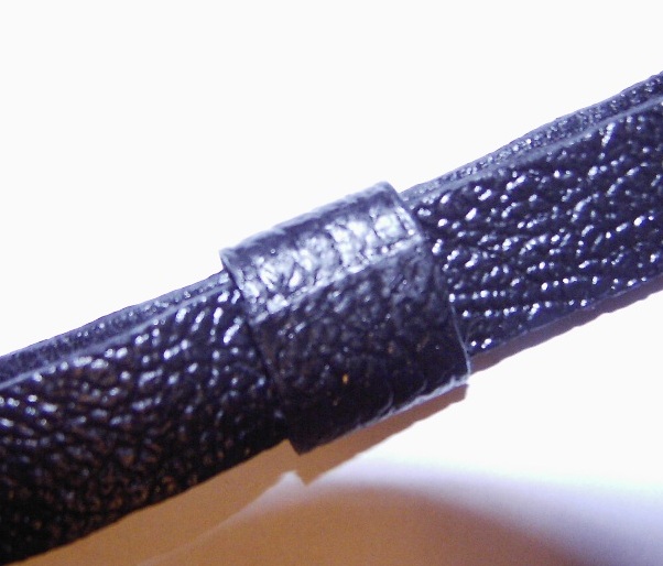

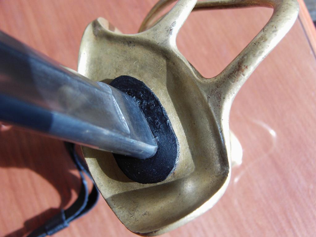

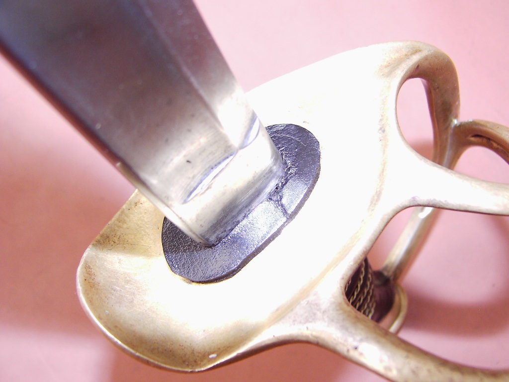

  16. Да, забыл еще один момент. Кожанная прокладка между гардой и ножнами так же отсутствовала на моем экземпляре. Я также решил ее изготовить.
    Взял кусок толстой кожи, примерно как от солдатского ремня, может чуть толще, по внешнему краю устья ножен с напуском вырезал форму прокладки.
    Только вот опять столкнулся с головняком -прокладка также насаживалась на хвостовик в момет сбора рукояти. Пришлось прорезать втури квадрат по размеру хвостовика в месте соединения с клинком. Благо пазы в месте, где должна была быть прокладка остались. Вот только головняк, что с одной стороны паз был нормалной толщины, то с другой стороны клинка он был уже и с каким то ребром жесткости от хвостовика.
    Вообщем я сделал разрез на искось с боку от вырезанной прокладки и резачком стал подгонять ее по пазам. Потом поставил ее на место, склеил стык, а после высыхаия покрасил черной краской, так как прокладку сделал из коричневой кожи.
    Вот только места склейки еще не успел обработать жидкой кожей.
  17. Вобщем вот такой вот опыт по сути вынужденной реставрации.
    Что получилось, судите сами.

  20. Я ведь уже написал, что я изначально не хотел менять кожу рукояти, а хотель только ее почистить и прекратить процесс осыпания кожи, а получилось, то что получилось.
  21. Что касается вида новой кожи, это она так блистит после покраски.
    А когда оботрется от контакта с рукой, блеск уйдет и будет все нормально.

  25. Хочу добавить несколько фото: прокладка под ножны - место склейки стыка уже обработано жидкой кожей, так же более качественное фото стыка на рукояти, так же после обработки жидкой кожей.
