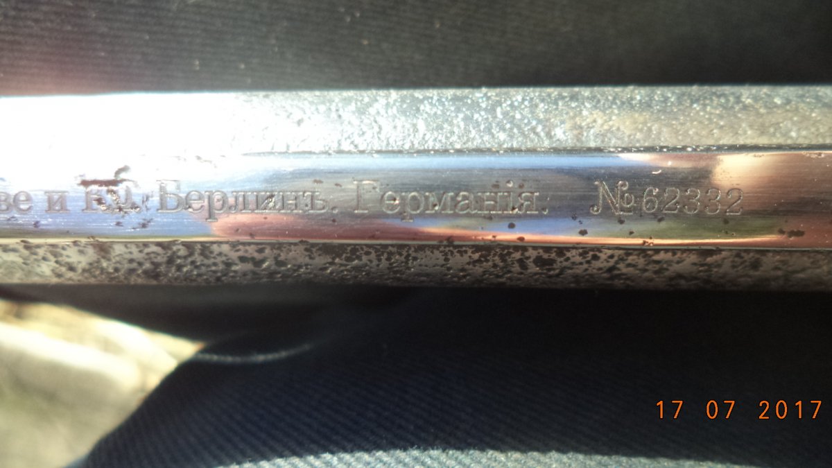

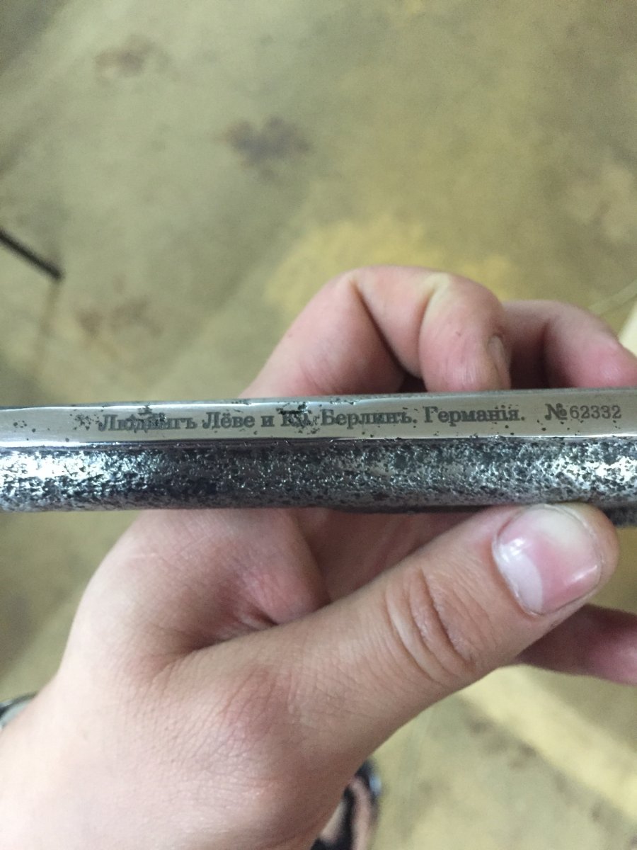

    Спасибо! Сейчас готовлю планку на стволе под надпись - подшлифовываю и полирую, нашел людей в Днепре делают любой сложности нарезку по металлу лазером, цена вопроса 650 грн. думаю не очень дорого. Сегодня постараюсь закончить подготовку планки и завтра пойдет ствол на Днепр. Вижу Вы свой СВ выставили на продажу - не жалко?

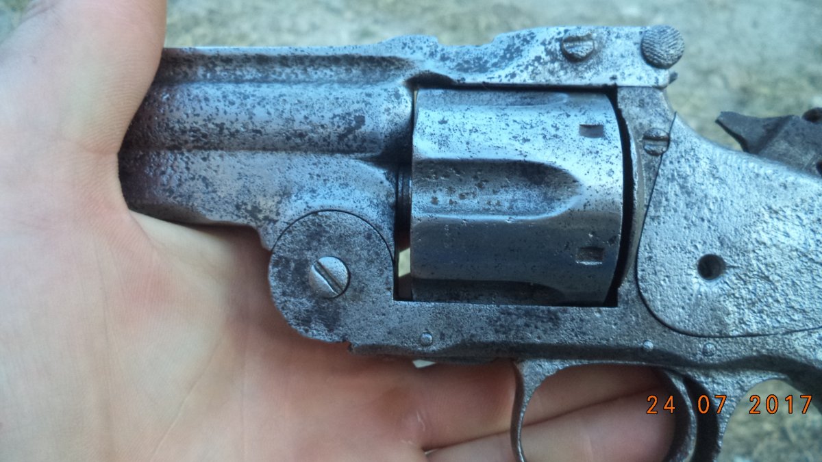

    Ствол пошел в Днепр на лазерную нарезку надписи на планке ствола. Придет соберу все части СВ и выложу фото!
  10. ervinsss
    ervinsss Feldwebel
    328
    Chicago, USA

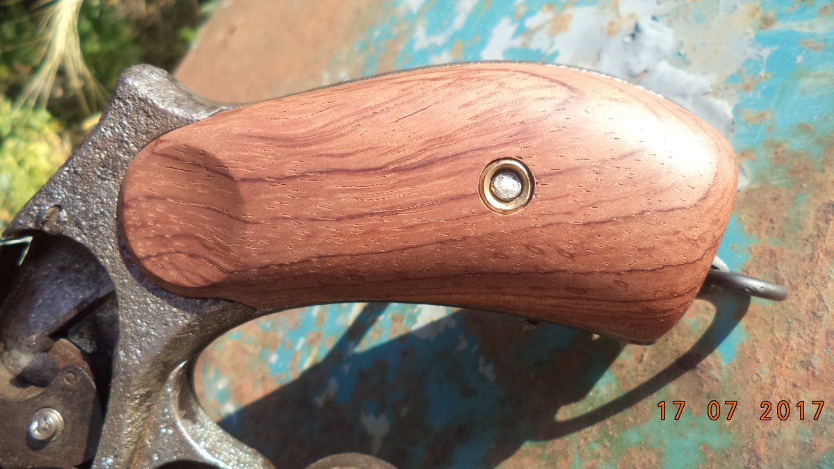

    Нарезка на стволе готова, накладки на рукоятку установлены - осталось подшаманить правую часть рамки и подстарить наварку на стволе бор-машинкой. После этого воронение и СВ вернулся к жизни на все 100%. Фото закину вечером.

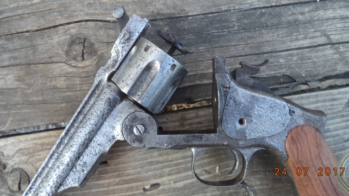

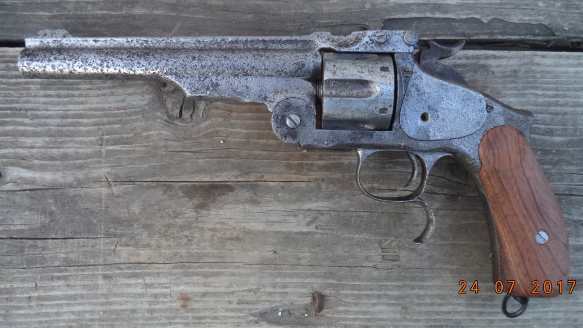

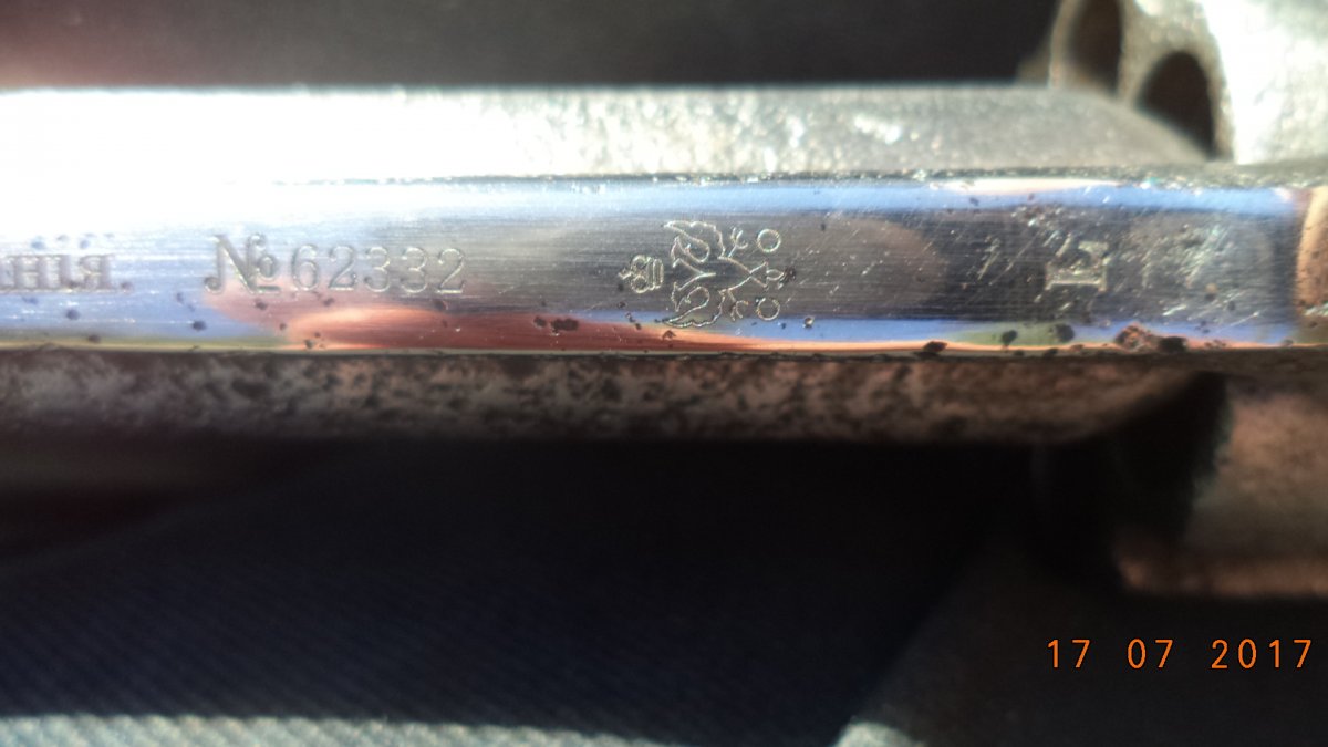

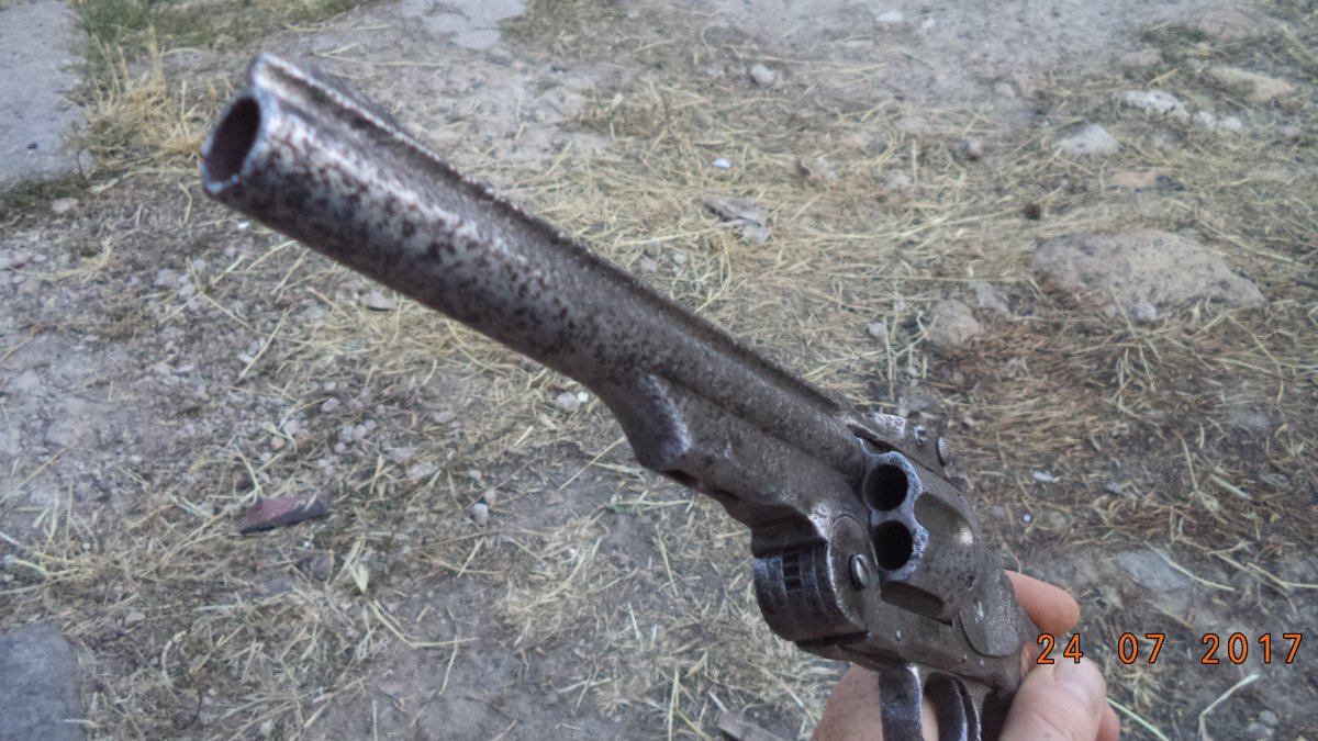

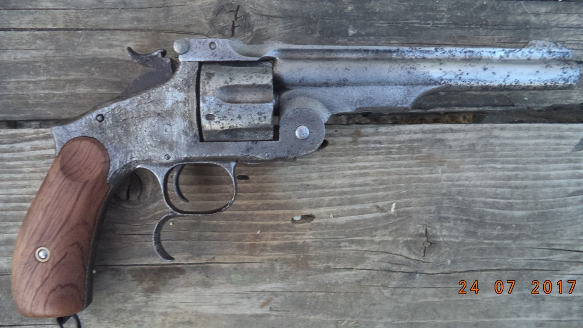

    Фото СВ. На накладках болт еще не изготовил - времени не было.

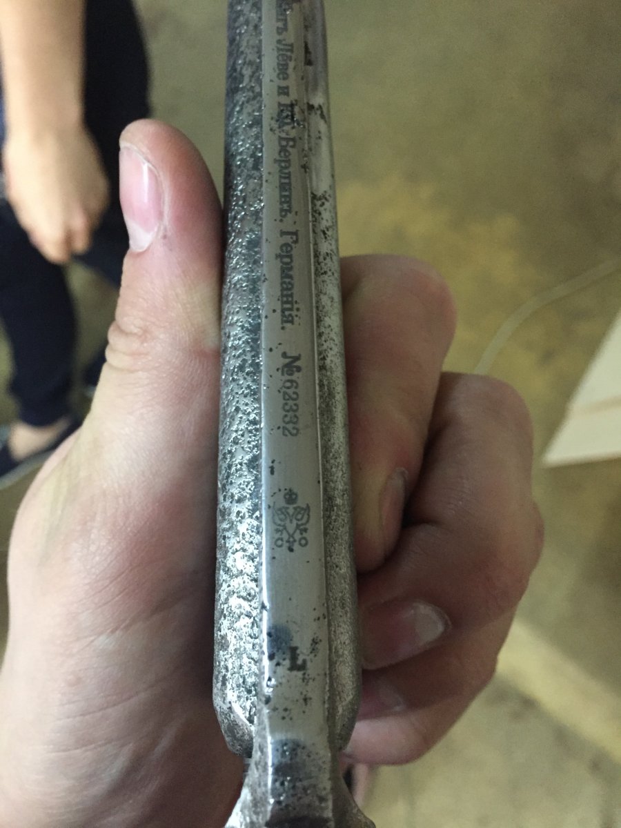

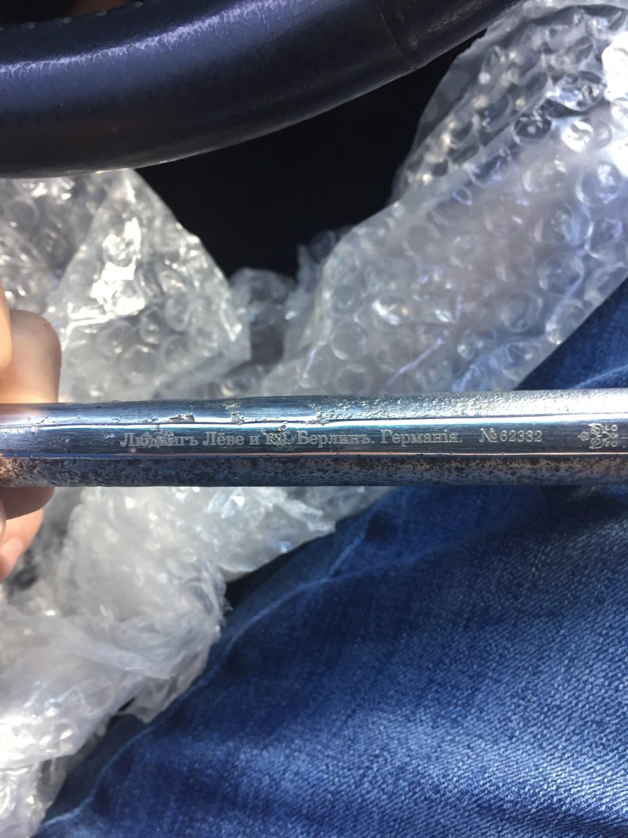

  12. ervinsss
    ervinsss Feldwebel
    328

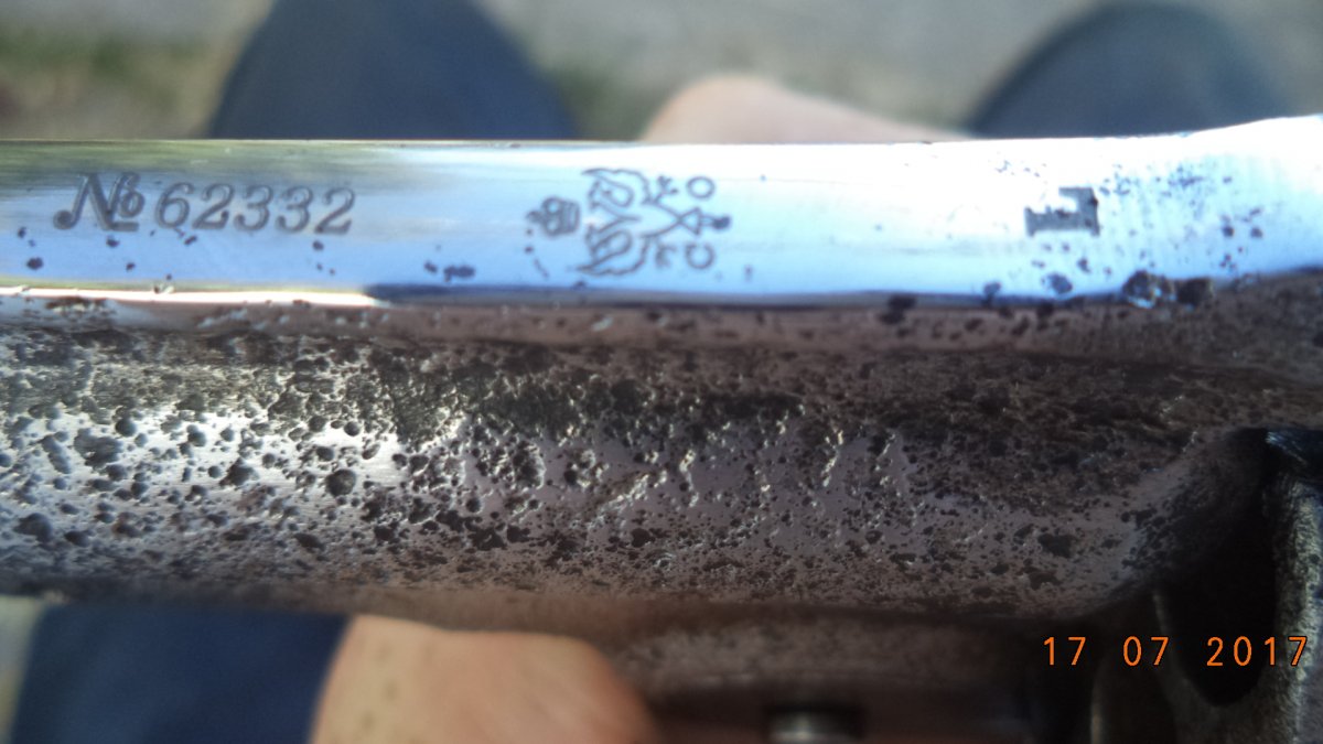

    Chicago, USA

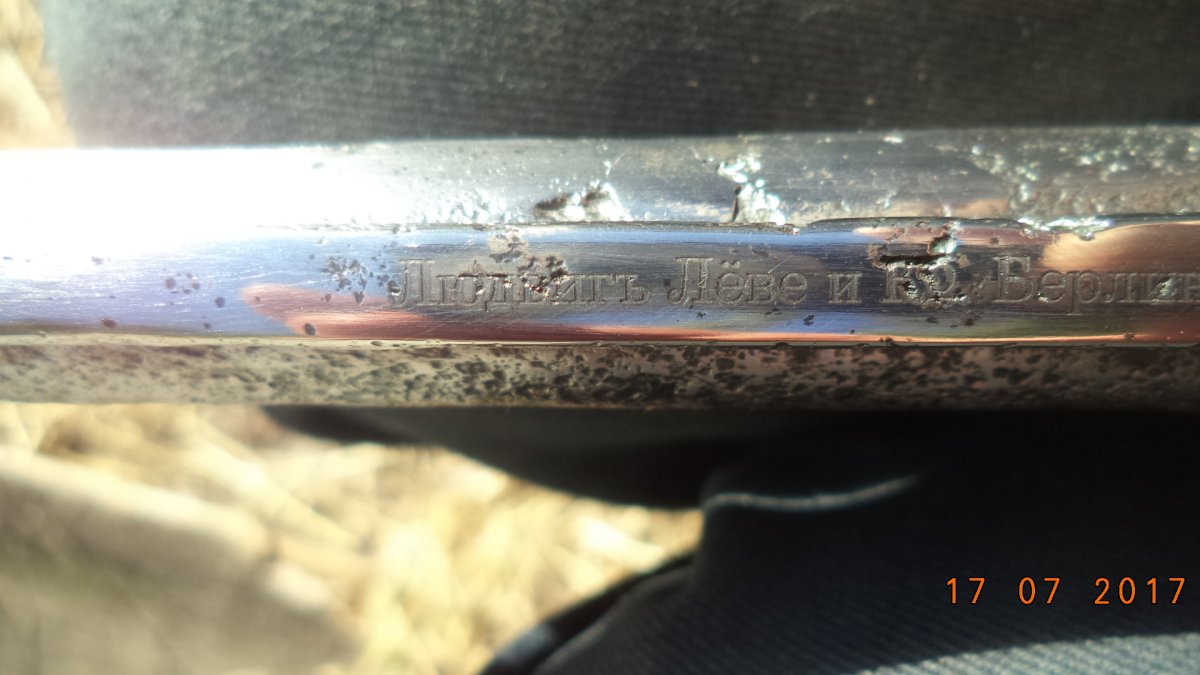

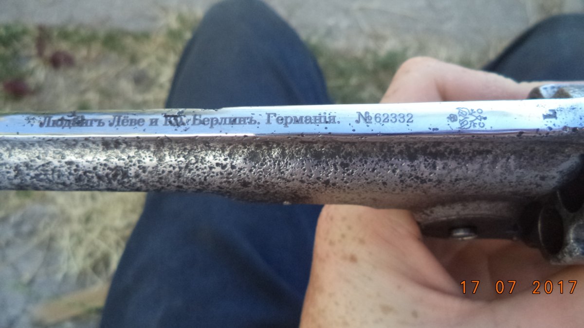

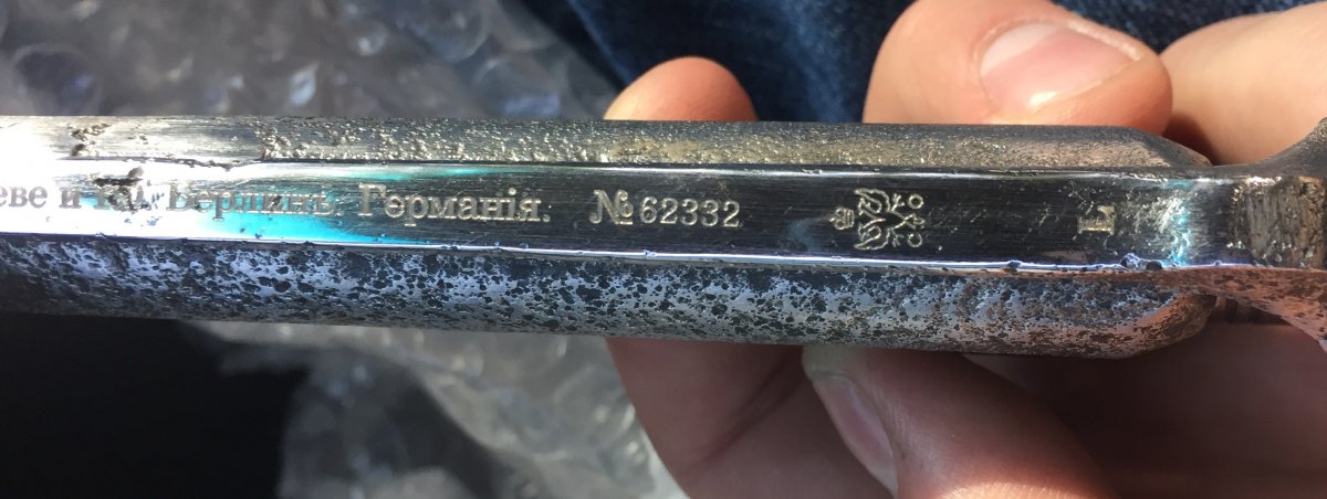

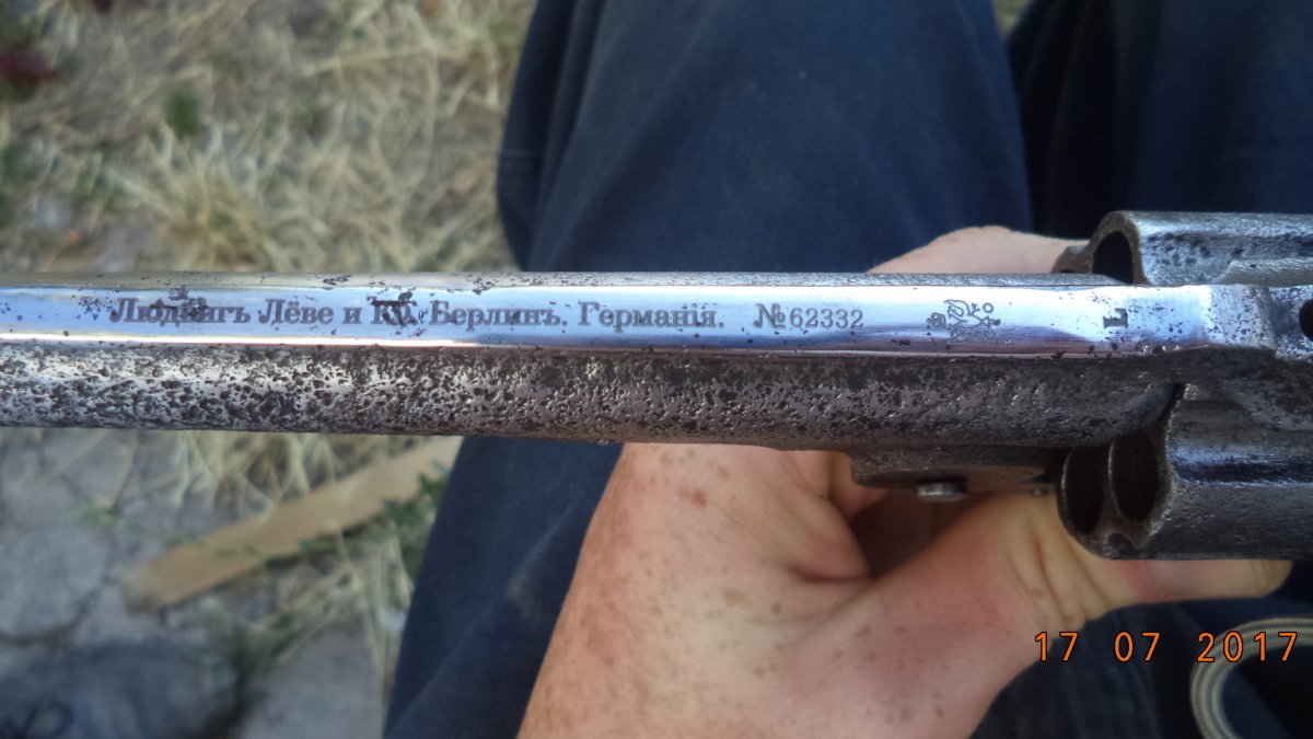

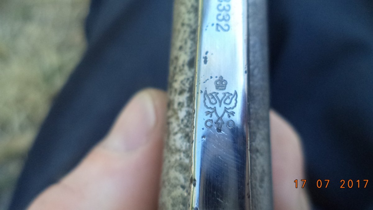

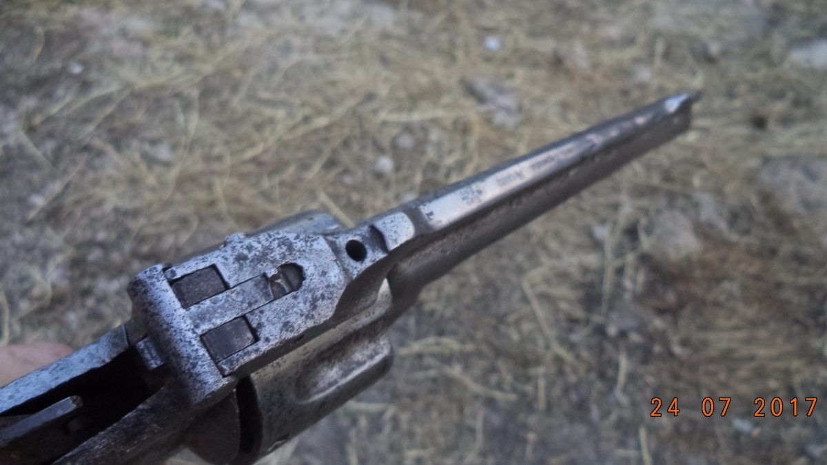

    Фото надписи на планке ствола, есть небольшие не точности, но думаю по сравнении с тем что было - точнее не было, очень даже хорошо получилось.

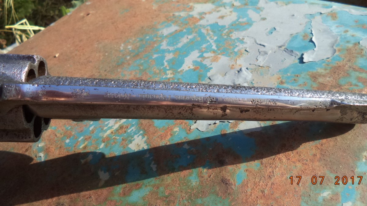

  13. ervinsss
    ervinsss Feldwebel
    328
    Chicago, USA
    Еще фото. Надпись на стволе в живую выглядит намного лучше.

  14. лиса
    лиса Stabsfeldwebel
    16
    647
    сколько стоит надпись такая? лазерная?
    вот я делал травлением - чуть геморойно - но смотрится .

  15. ervinsss
    ervinsss Feldwebel
    328
    Chicago, USA
    За работу заплатил 650 грн. Сделали за один день, гравером точно так бы не получилось, а изготовление такого же шрифта обошлось бы наверное как десять Смит вессонов.

  16. Helmut Hesler
    Helmut Hesler Leutnant
    1.181
    LITHUANIA
    ТРАВЛЕНИЕ СМОТРИТСЯ НАМНОГО ЛУЧЕ ЧЕМ ЛАЗЕР!
    лиса подобається це.
  17. ervinsss
    ervinsss Feldwebel
    328
    Chicago, USA
    Не спорю, лазером прожиг смотрится очень идеально, но после воронения этот эфект сгладится и будет выглядеть немного по другому. Я работой остался полностью доволен. Тем более, что нарезка делалась на полностью убитой планке.
    Paul_Gudvin подобається це.
  18. ervinsss
    ervinsss Feldwebel
    328
    Chicago, USA
    Саму надпись проходили 20 раз, металл очень крепкий.

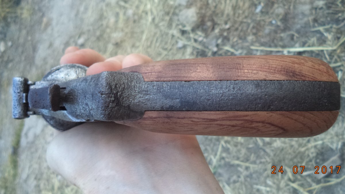

  21. ervinsss
    ervinsss Feldwebel
    328
    Chicago, USA

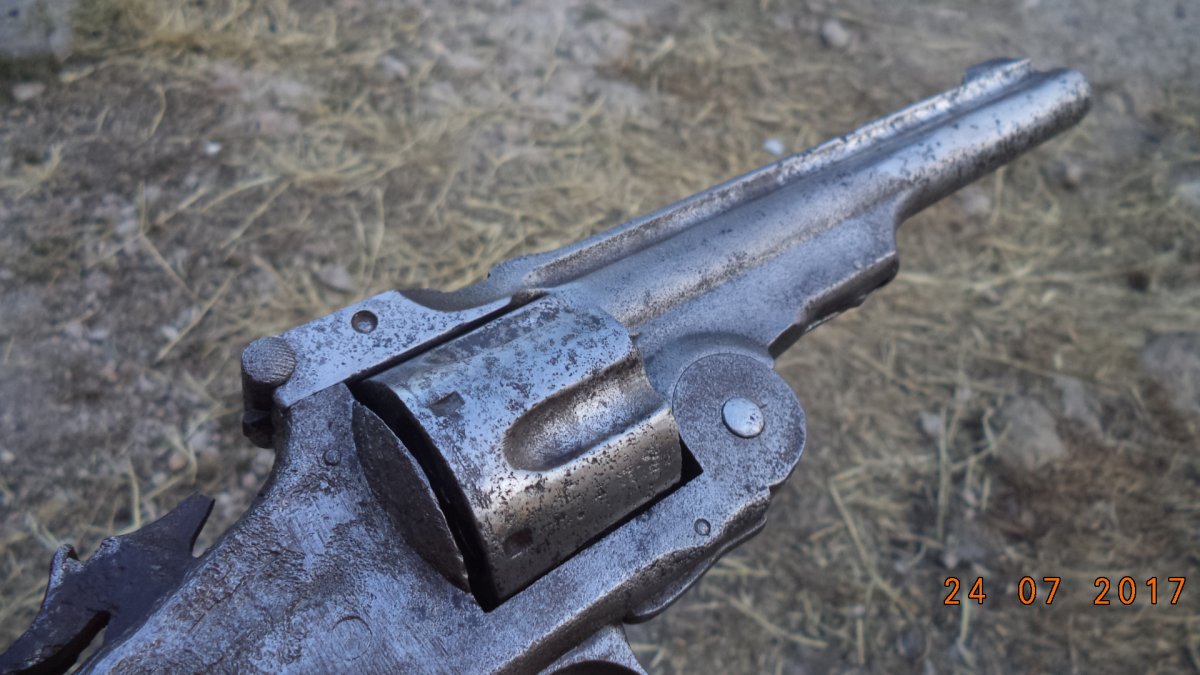

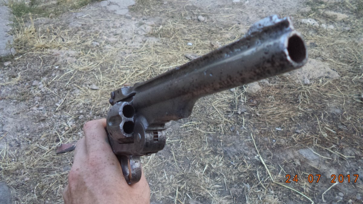

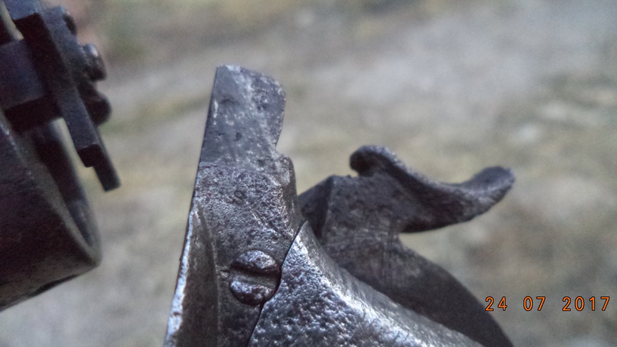

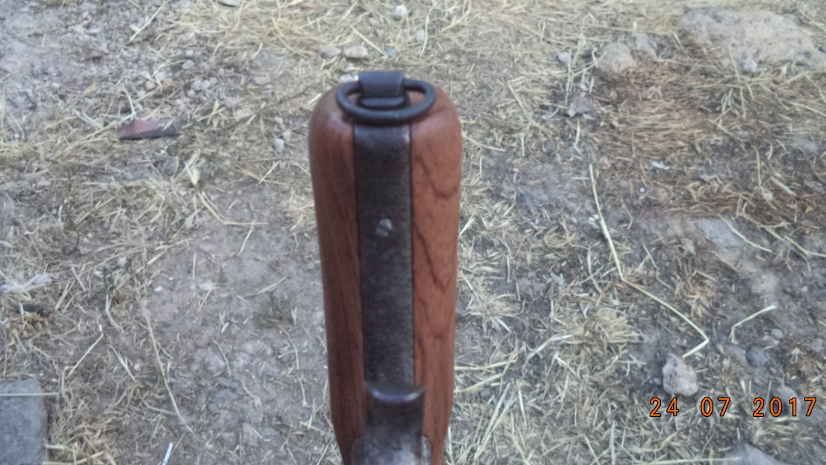

    Свежие фото
    liman, Jawist та Paul_Gudvin подобається це.

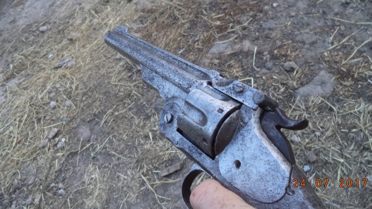

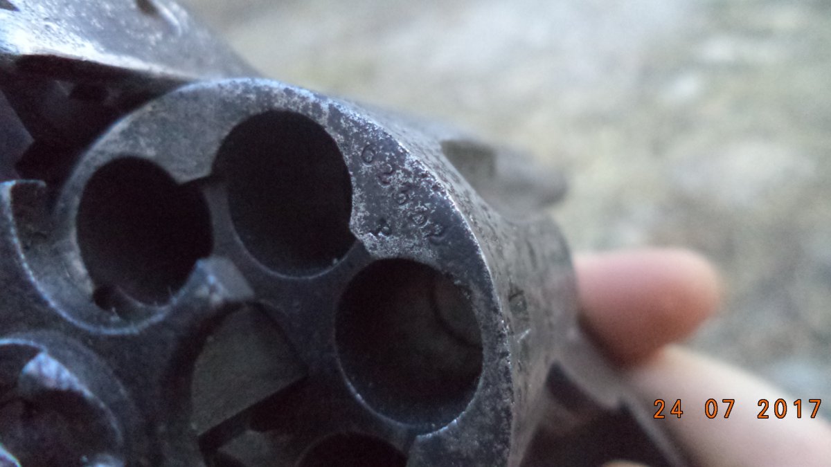

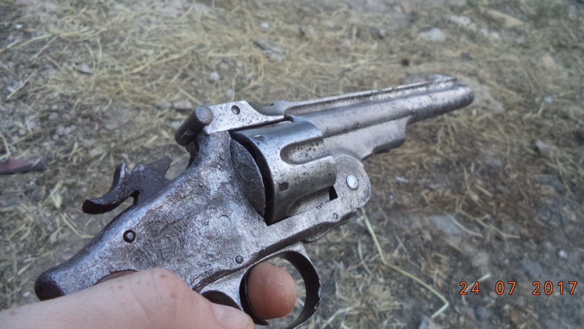

  22. ervinsss
    ervinsss Feldwebel
    328
    Chicago, USA
    Фото

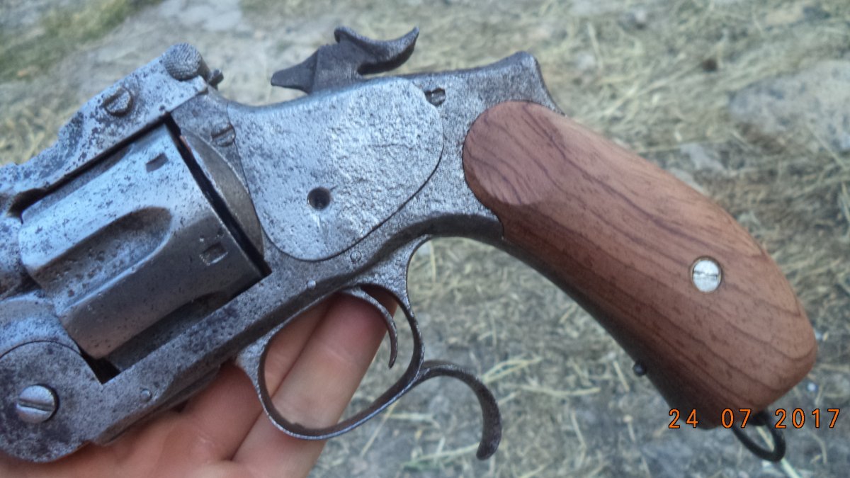

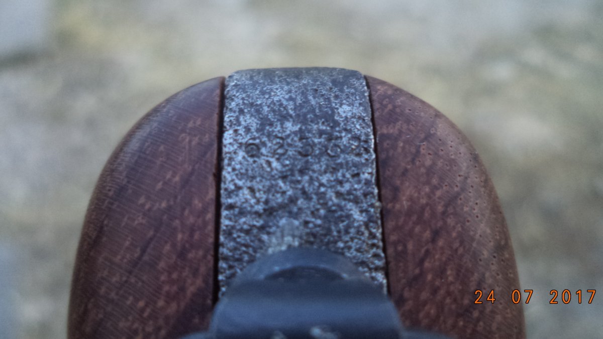

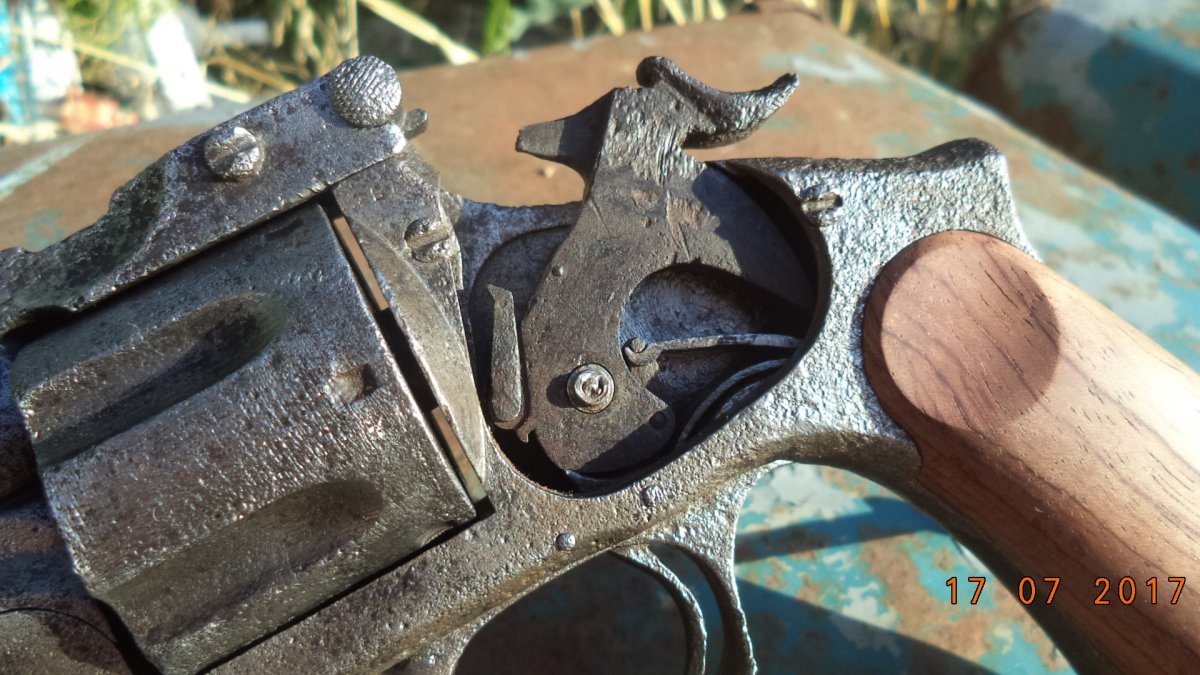

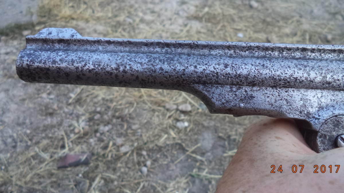

  23. ervinsss
    ervinsss Feldwebel
    328
    Chicago, USA
    Фото

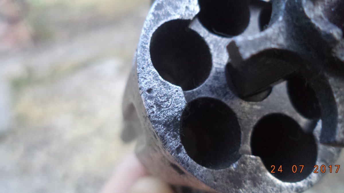

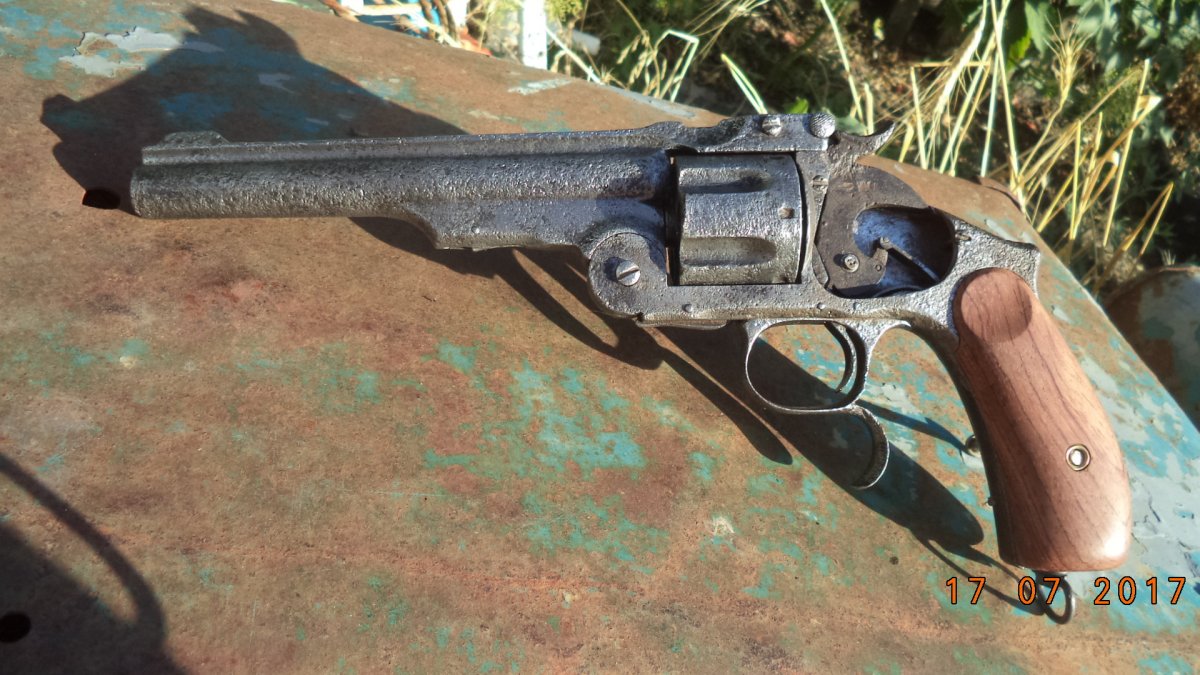

  24. ervinsss
    ervinsss Feldwebel
    328
    Chicago, USA
    Готовлю под СХП, аккуратный штифт в стволе, снаружи совсем не заметно. Правда надо будет наращивать курок - сбит боек. Будет все готово повезу в НИКЦ на экспертизу.

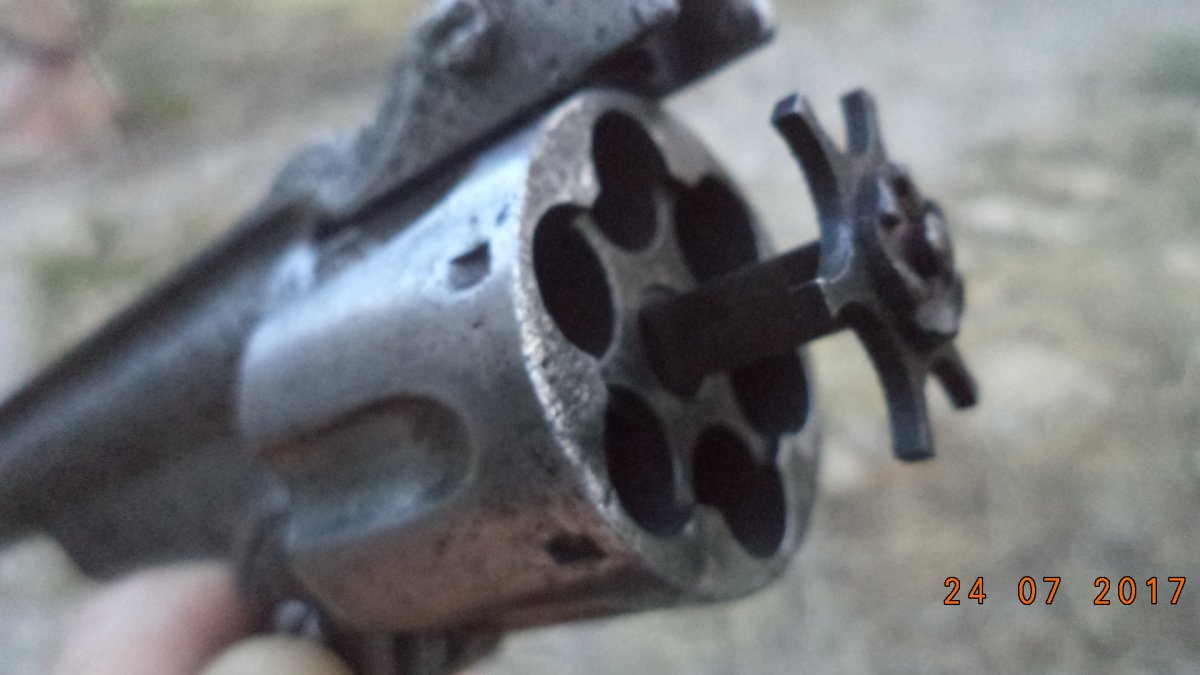

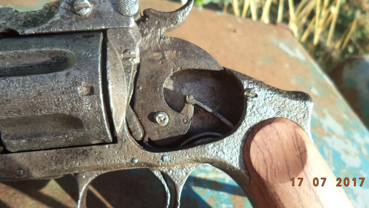

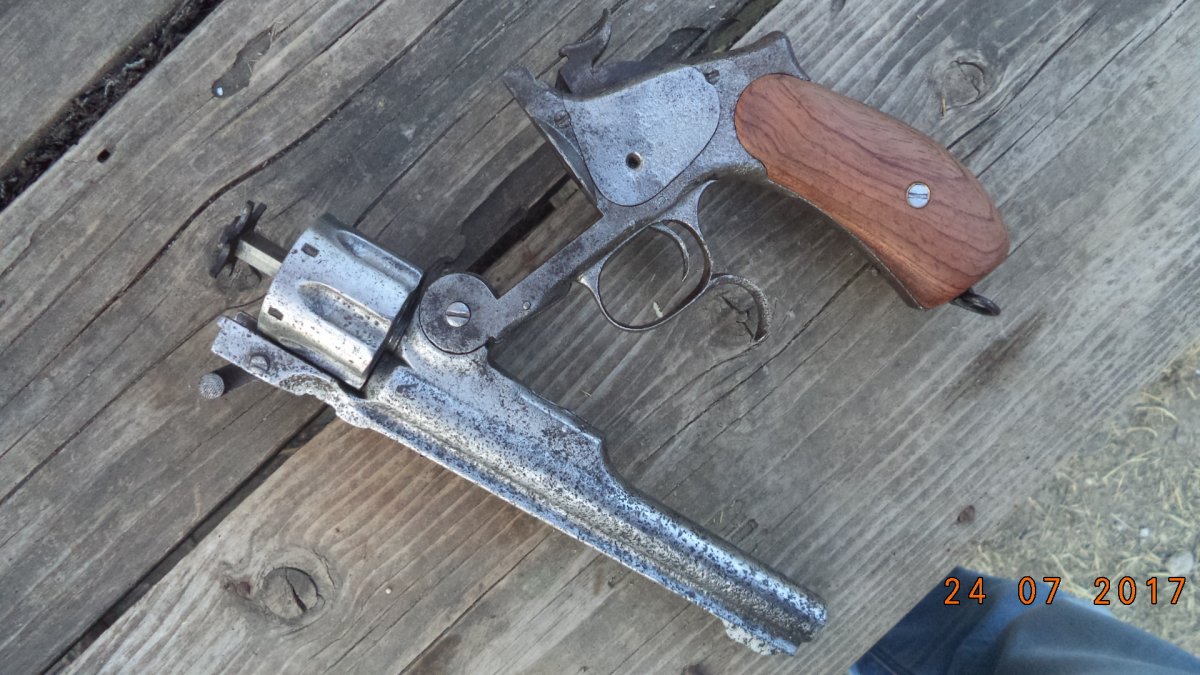

  25. ervinsss
    ervinsss Feldwebel
    328
    Chicago, USA
    Все ближе и ближе к финалу восстановления СВ. Победил сегодня болты крепления крышки УСМ и изготовил и установил винт барабанной задержки.
  26. ervinsss
    ervinsss Feldwebel
    328
    Chicago, USA
    Свежие фото
