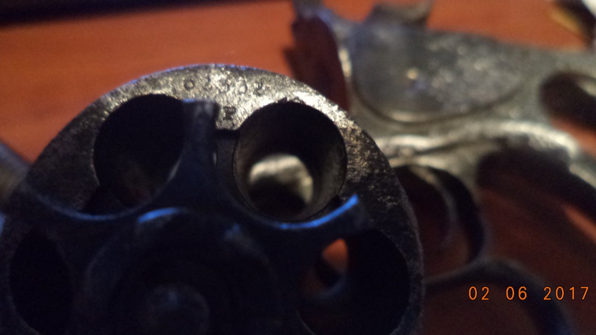

    Здравствуйте! На крышке УСМ гнезда боковых болтов в отличном состоянии, сами болты надо будет выкручивать на горячую - сидят мертво. По клеймам на моем сразу видно было только на барабане, уже после чистки появились остальные. Досадно что на планке ничего не осталось. Спасибо за пружину, только что забрал, на выходных буду пробовать восстанавливать полуавтоматом.

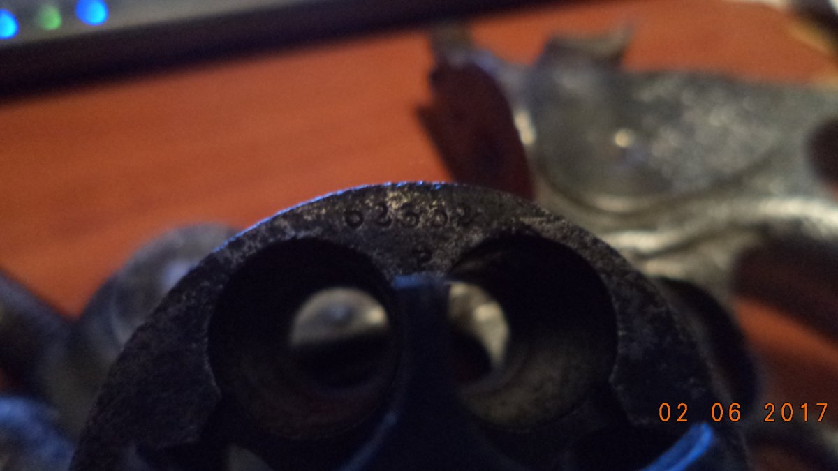

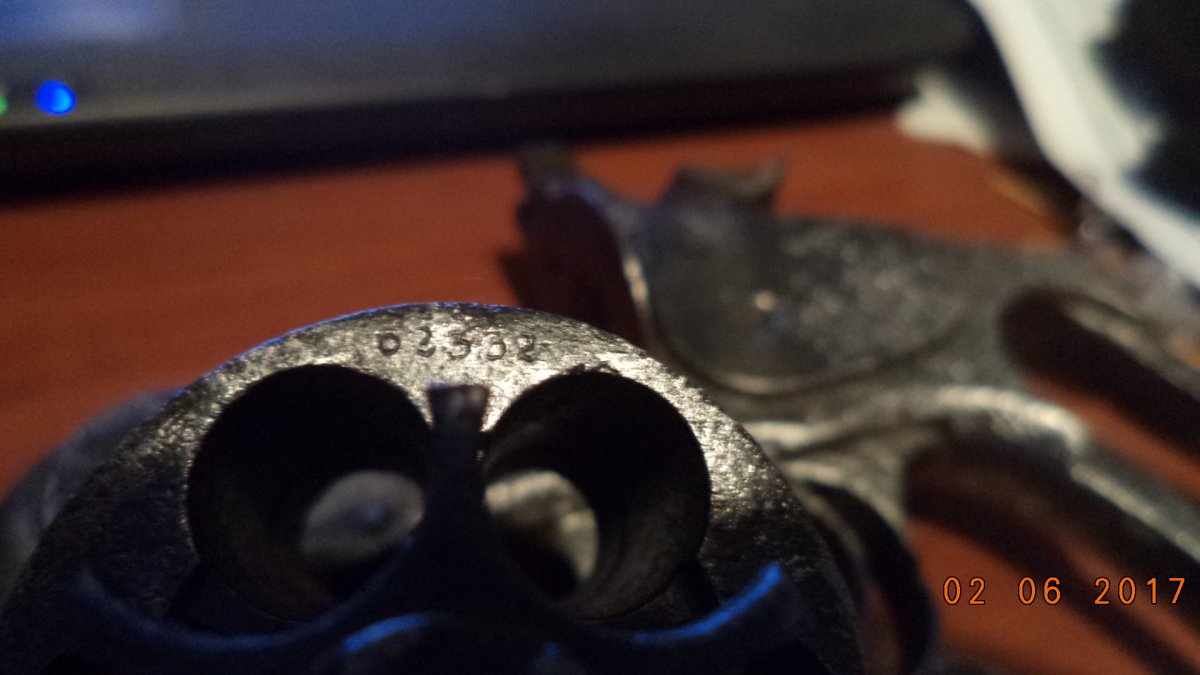

    на вашем стоИт № 68332
    З.Ы. а фото планки я так и не увидел !
    o_O
  5. ervinsss
    ervinsss Feldwebel
    328
    Chicago, USA
    На планке, как я уже говорил, надпись не просматривается. По номеру - возможно ракурс снимка Вас ввел в заблуждение, реально №62332.
    С уважением!

  7. ervinsss
    ervinsss Feldwebel
    328
    Chicago, USA
    Фото планки сделал только что - не очень качество, завтра днем пересниму.

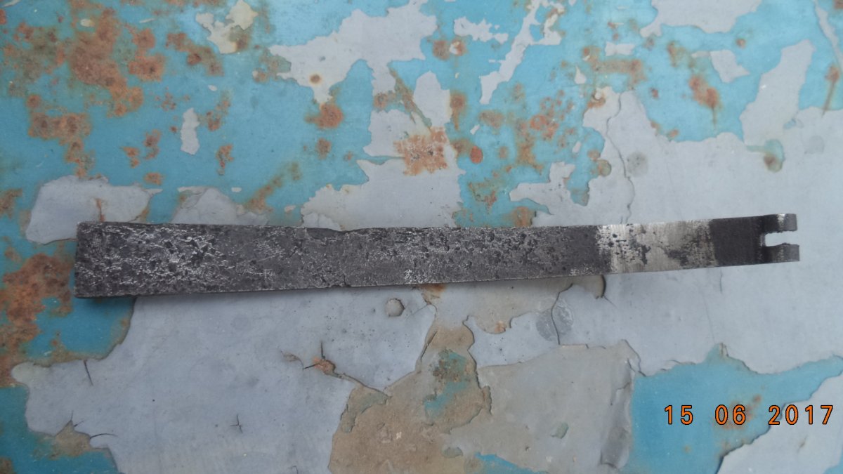

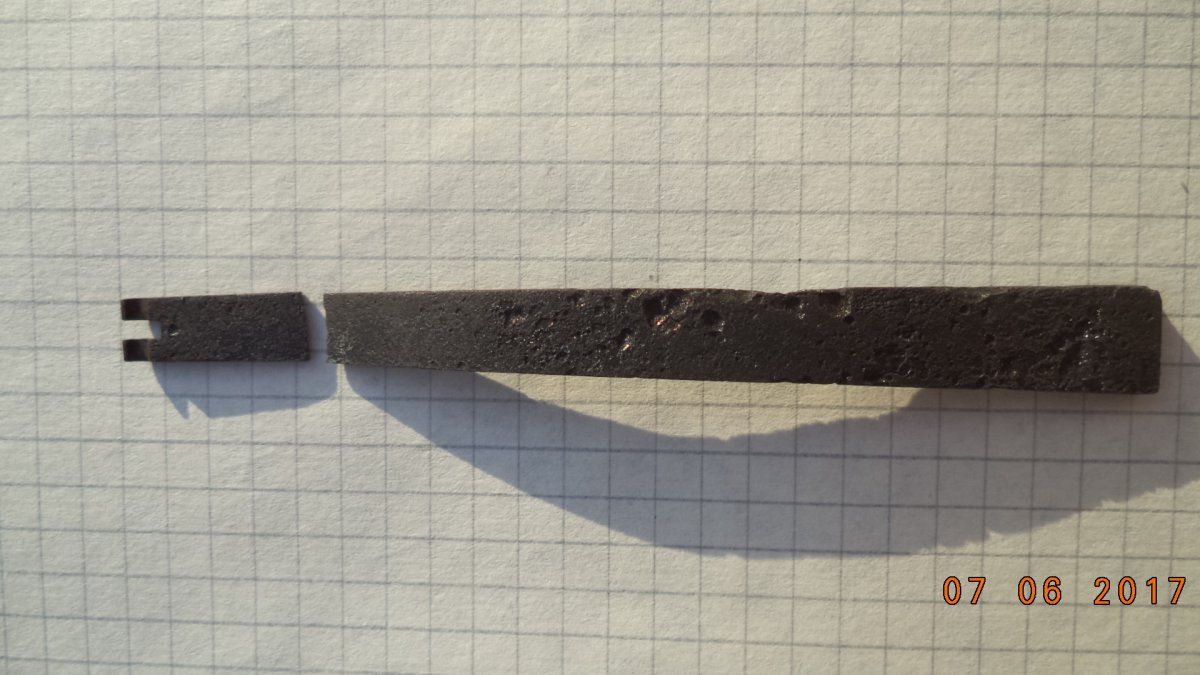

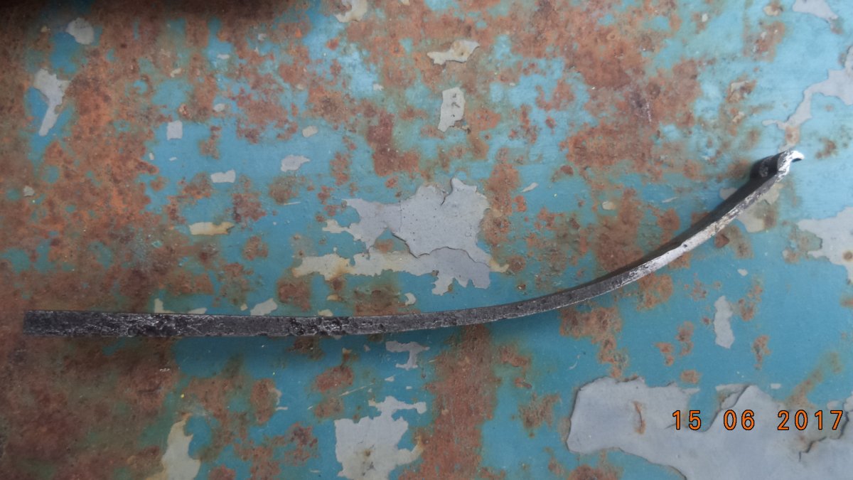

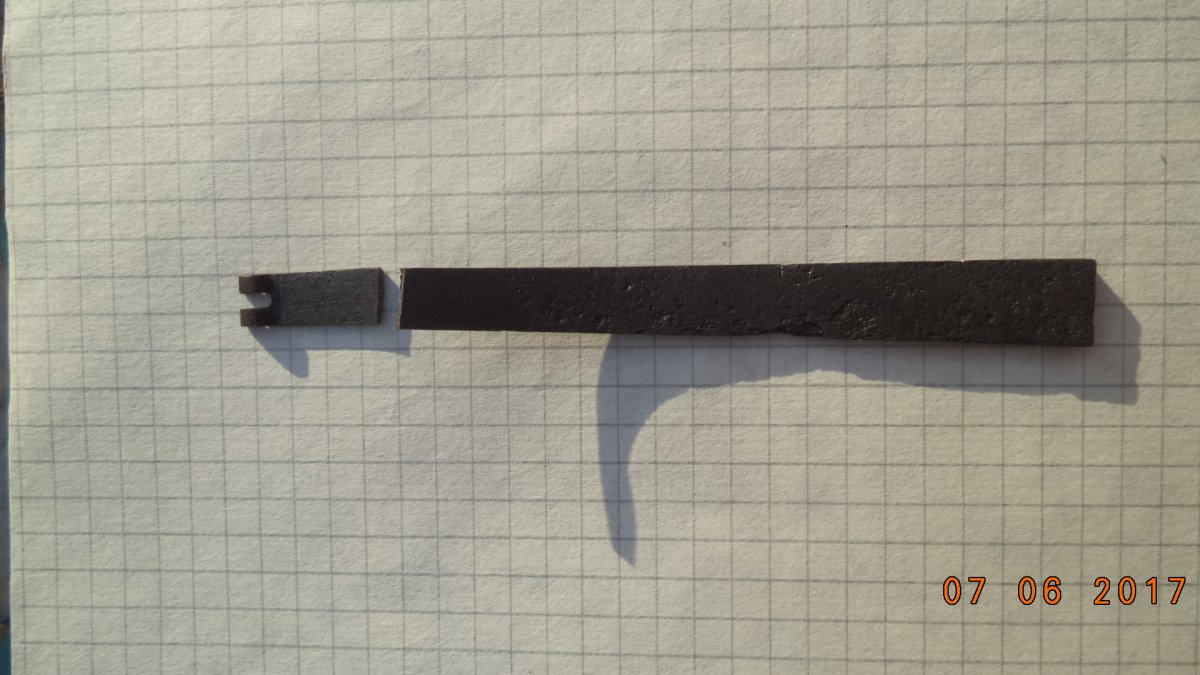

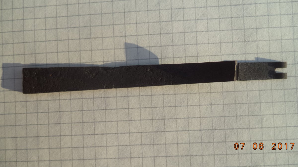

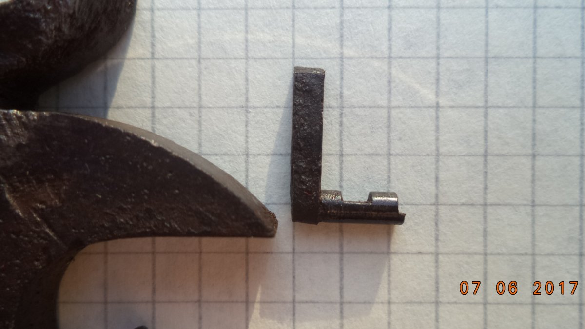

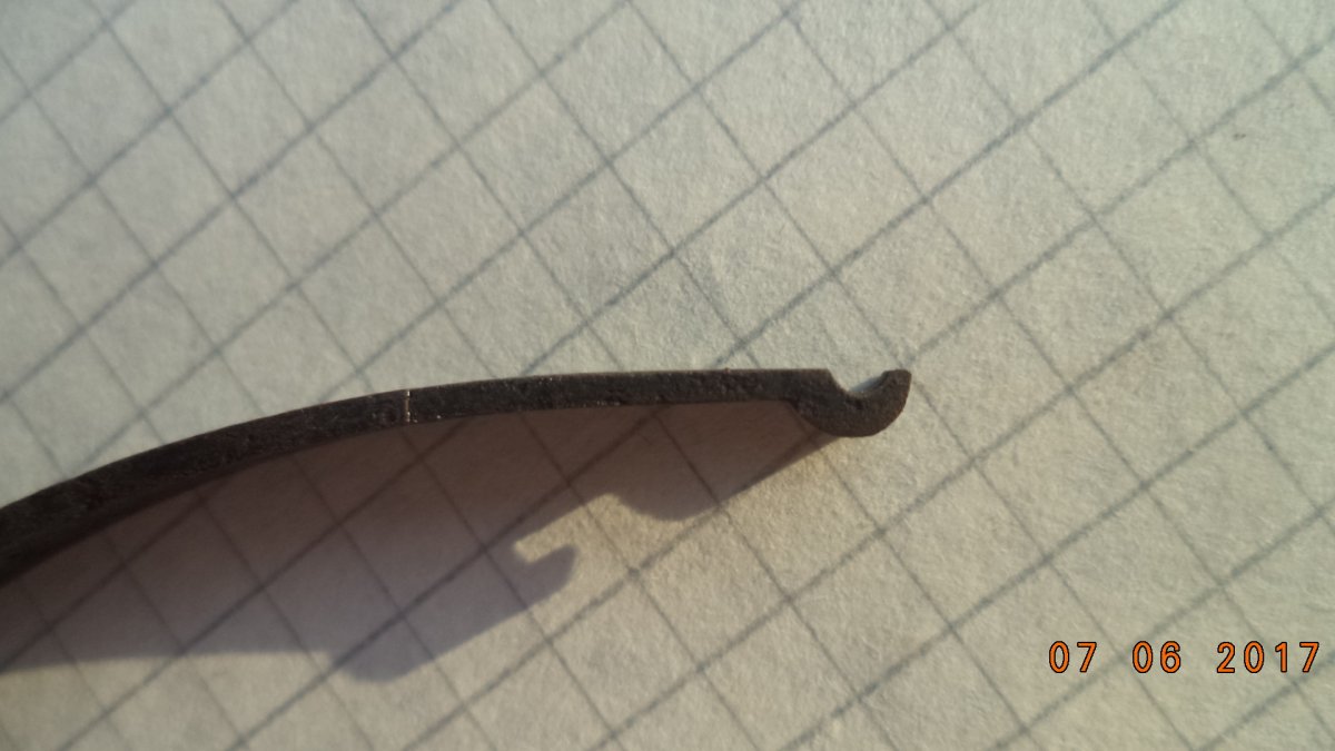

    На днях мастер сварочных работ восстановит боевую пружину, проварит раковины на стволе и рамке. Немного придется поработать по заглаживанию швов, после чего возьмусь за надпись на планке ствола.
    Кроммвель подобається це.
  17. ervinsss
    ervinsss Feldwebel
    328
    Chicago, USA

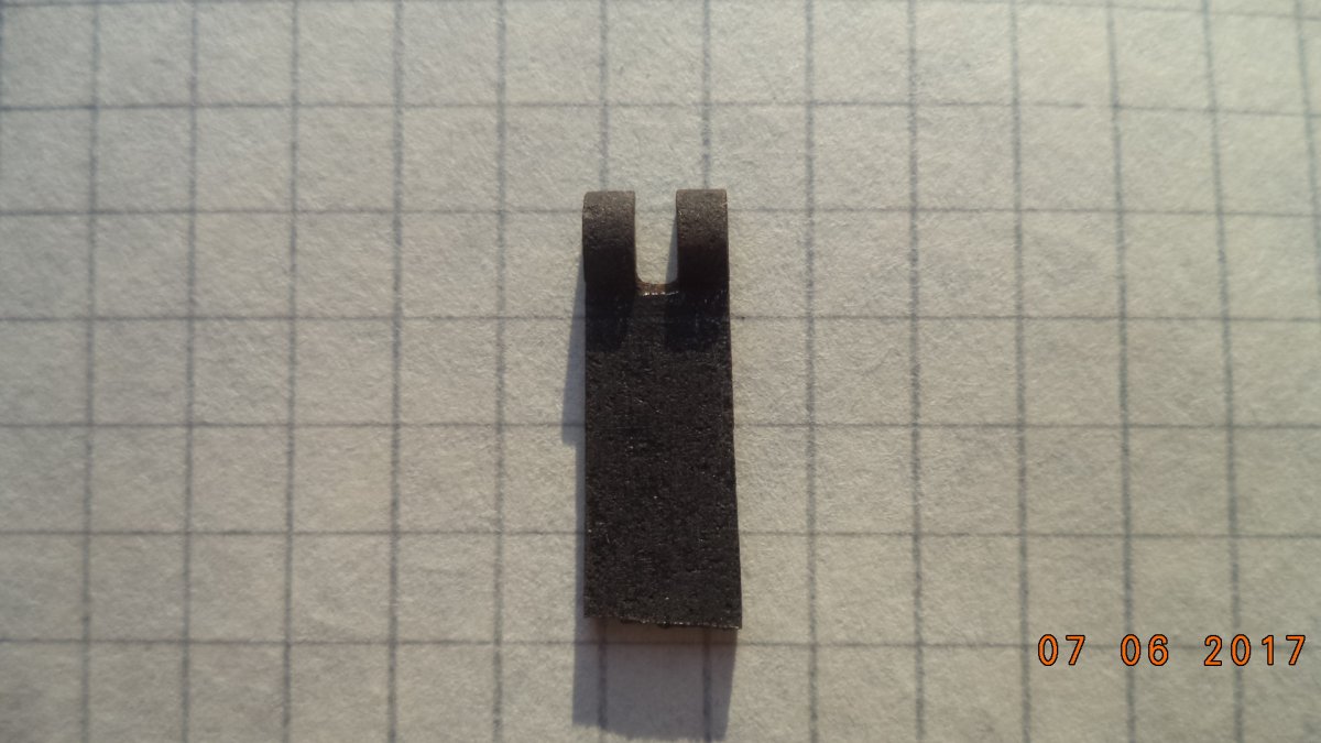

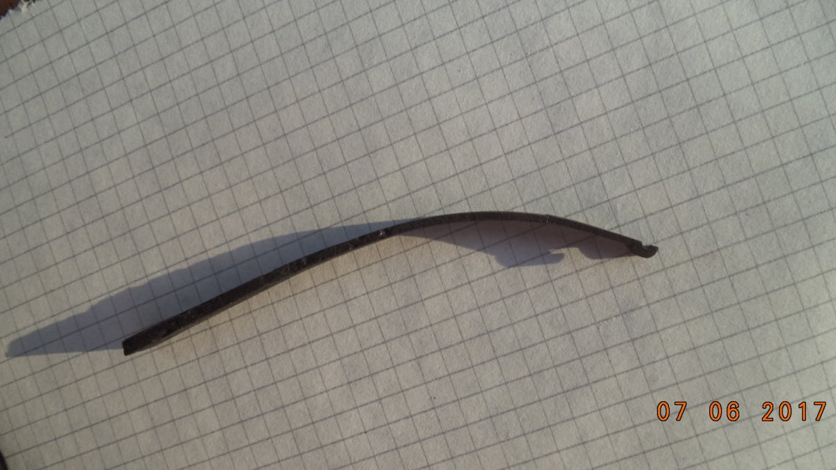

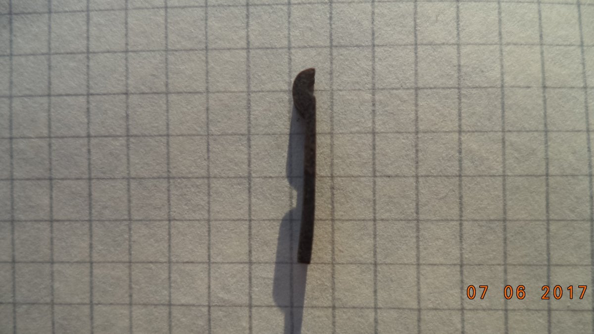

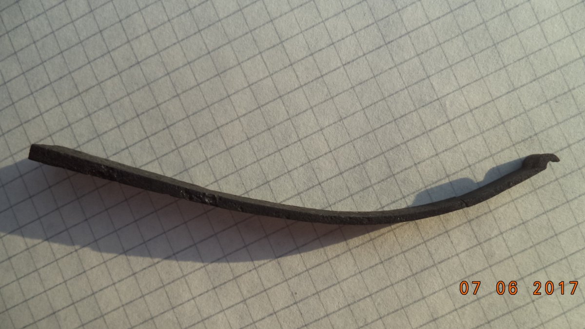

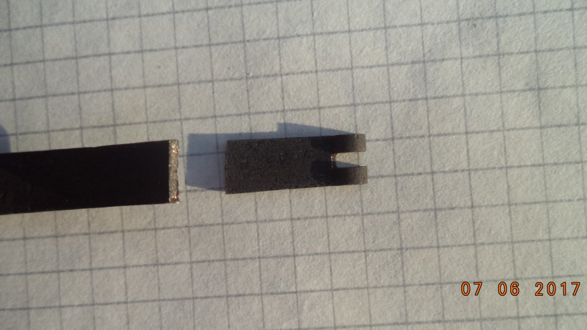

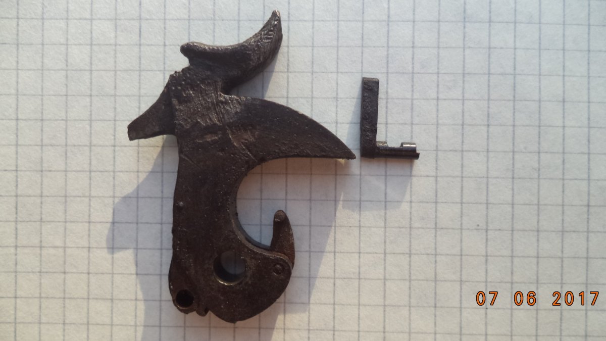

    Фото некоторых деталей на листе в клетку - боевая пружину
    663 подобається це.

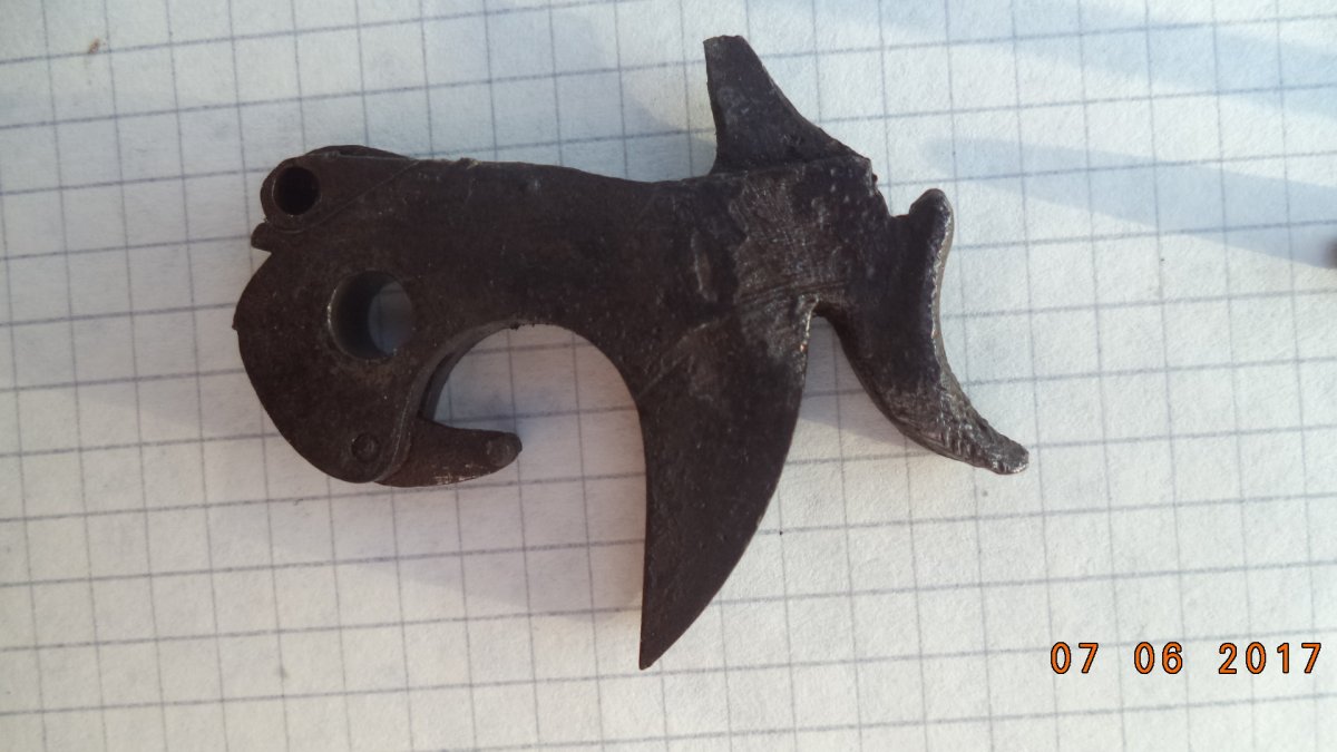

  18. ervinsss
    ervinsss Feldwebel
    328

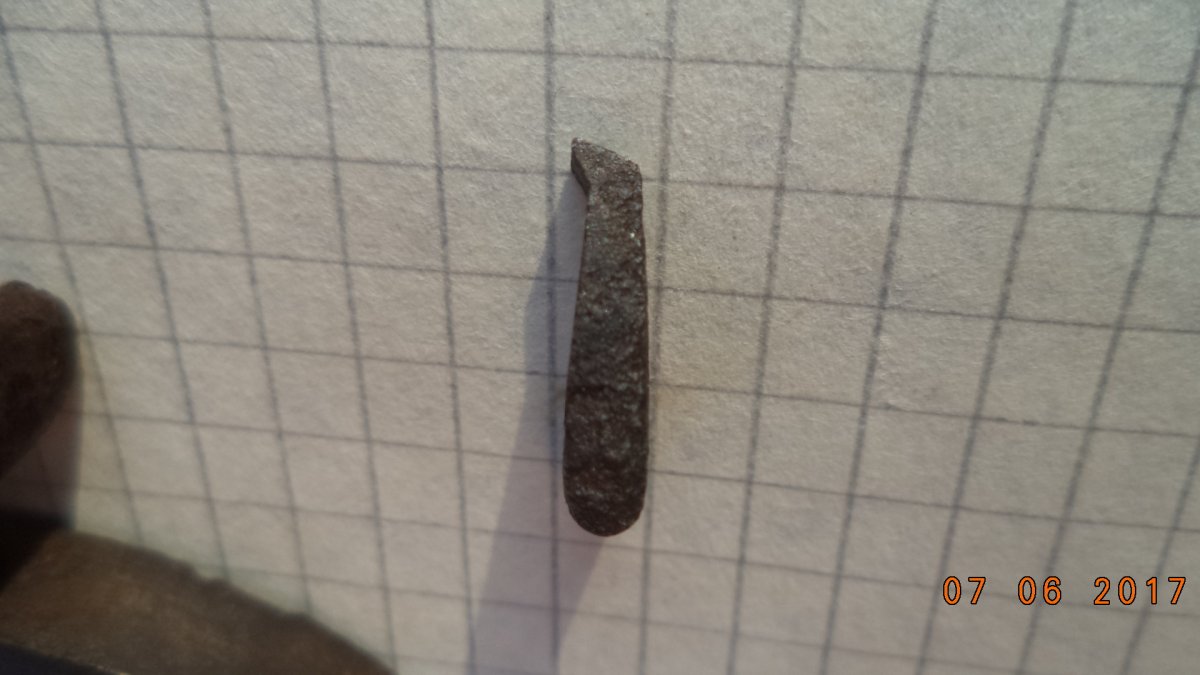

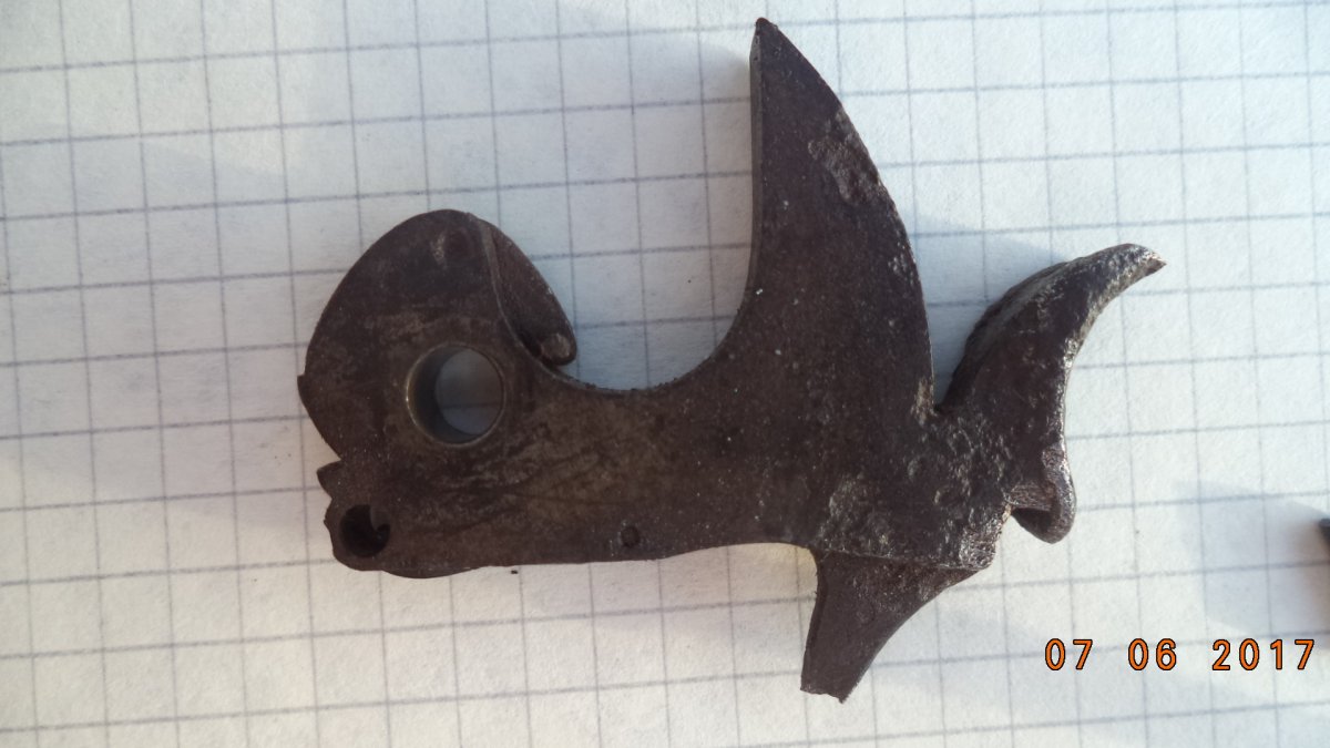

    Chicago, USA

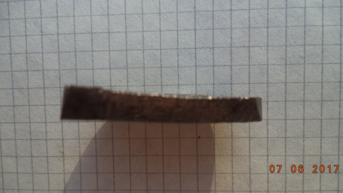

    курок
    663 подобається це.

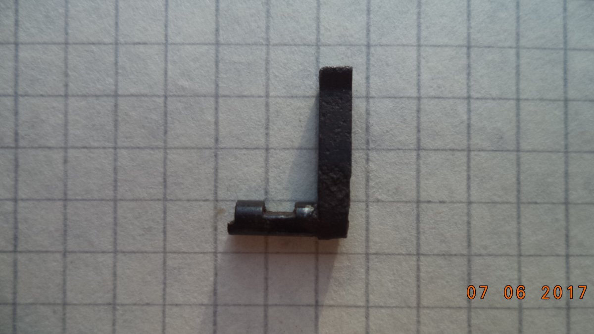

  19. ervinsss
    ervinsss Feldwebel
    328
    Chicago, USA

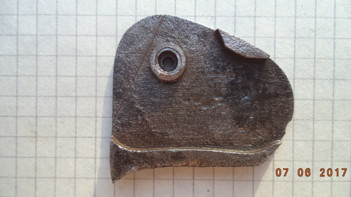

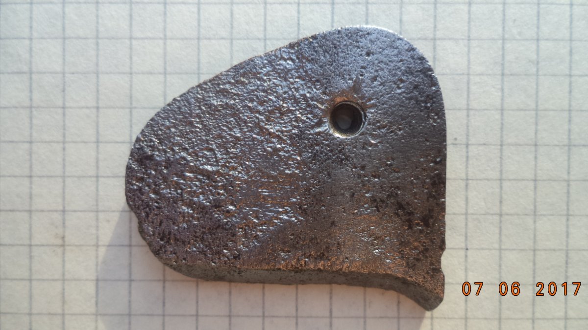

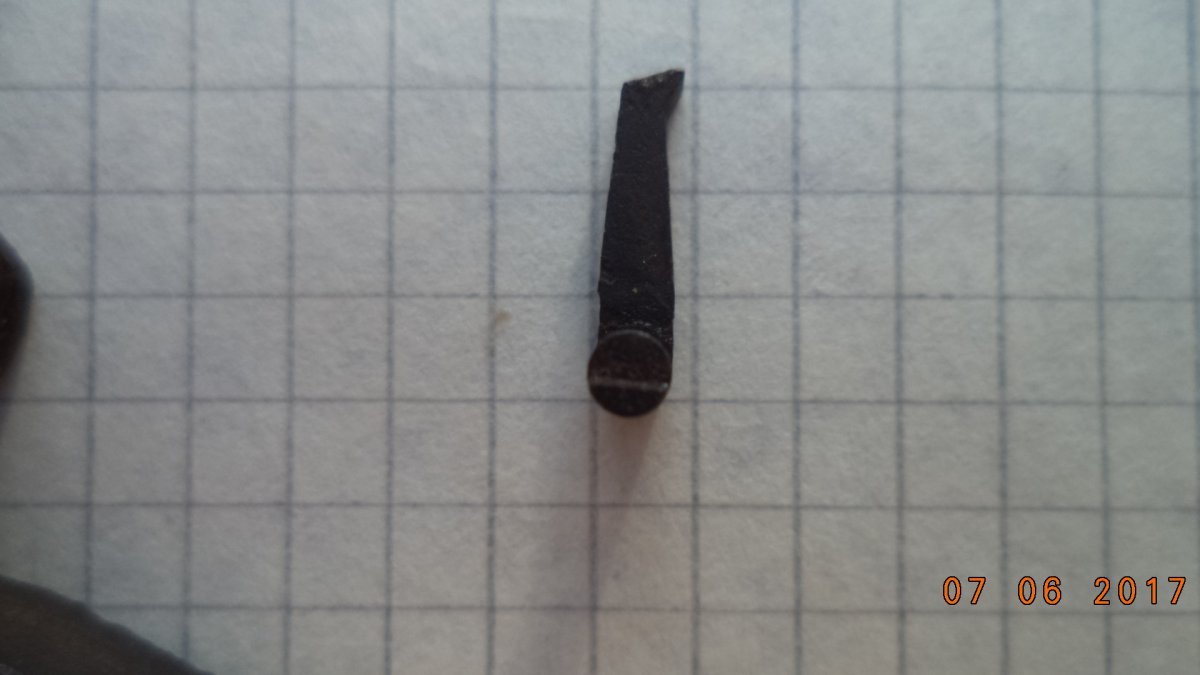

    крышка УСМ
    663 подобається це.
  20. ervinsss
    ervinsss Feldwebel
    328
    Chicago, USA

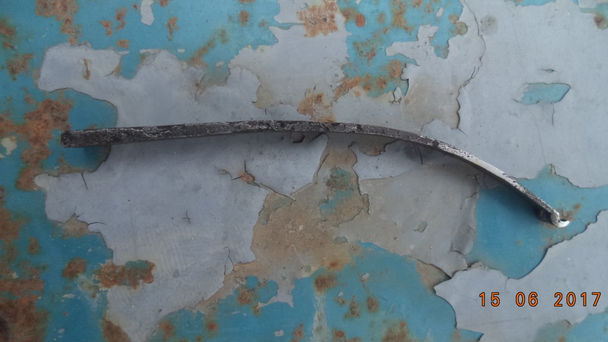

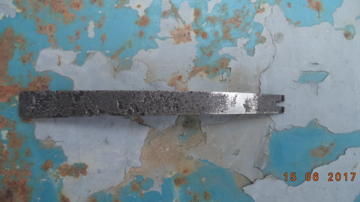

    Заварил полуавтоматом боевую пружину, получилось не плохо. Отдельное спасибо комраду Amadeus - за совет
    sabonis68, 663 та Amadeus подобається це.

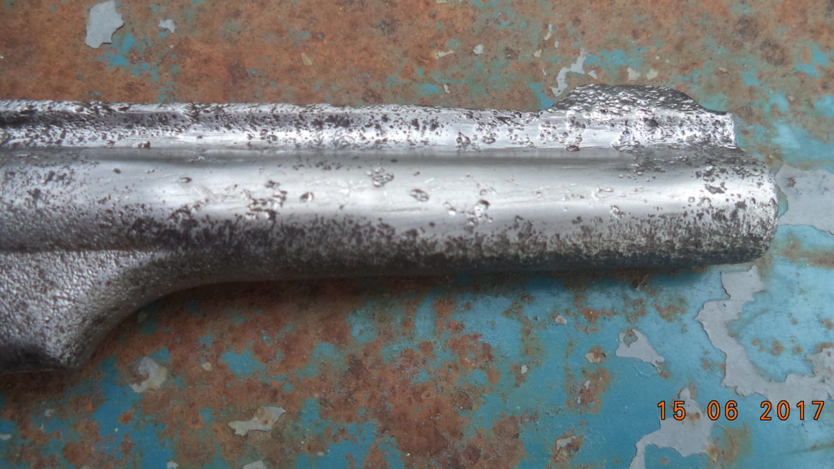

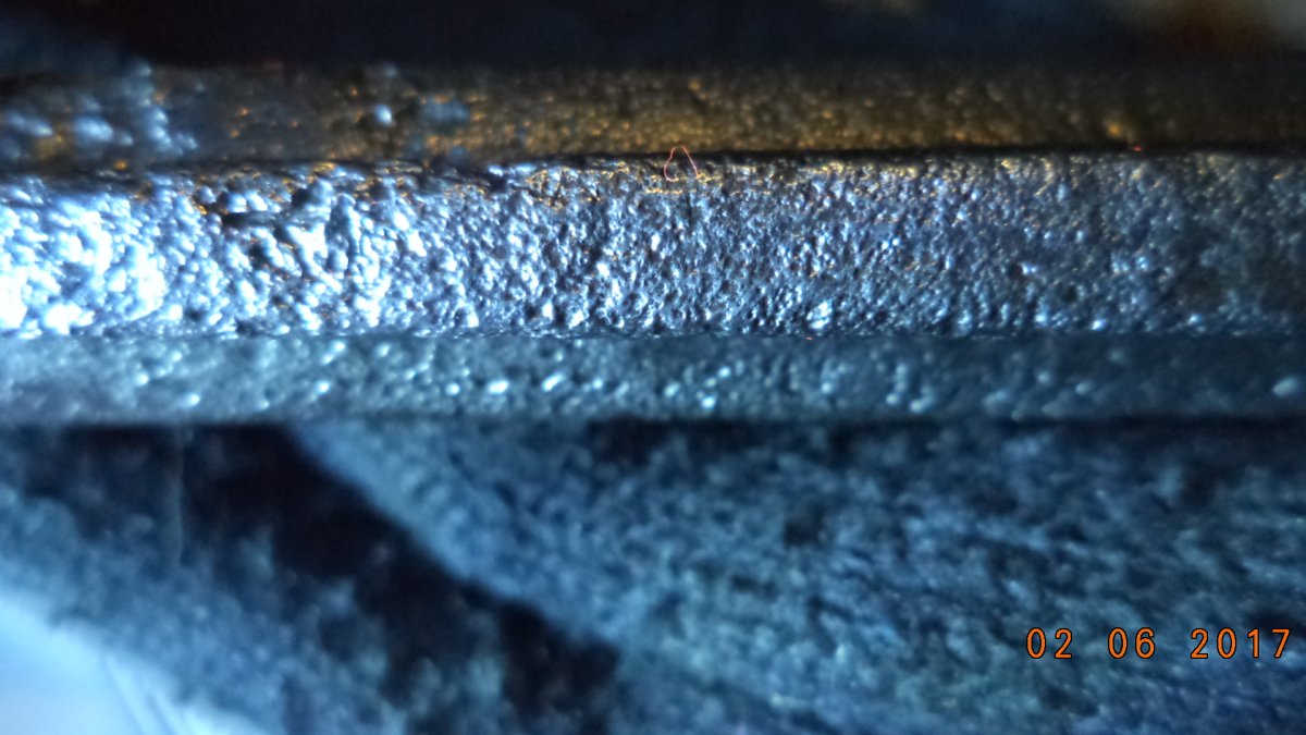

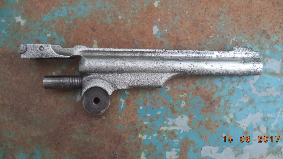

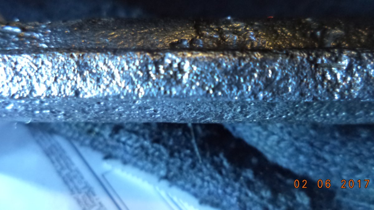

    Так же подварил раковины на стволе
    liman, sabonis68 та Amadeus подобається це.

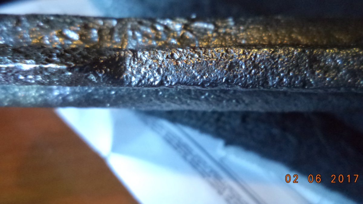

    Над стволом переусердствували чуток. Получился большой контраст сыпи и полировки. Нужно подшаманить.
    Gromoff, ervinsss, БЛК та ще 1-му подобається це.

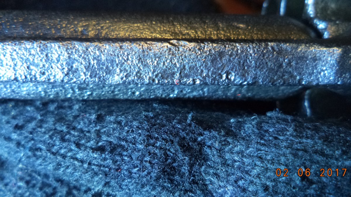

  24. ervinsss
    ervinsss Feldwebel
    328
    Chicago, USA
    Доработаю ствол бор-машинкой и будет нормально выглядеть, до проварки ствол с правой стороны был с двумя обширными раковинами и вид они изрядно портили.
    663 подобається це.
  25. ervinsss
    ervinsss Feldwebel
    328
    Chicago, USA
    На фото видно раковины до сварочных работ, с расстояния в несколько метров вид у СВ был более-менее, а в руках правая сторона ствола сразу бросалась в глаза.
    663 подобається це.
