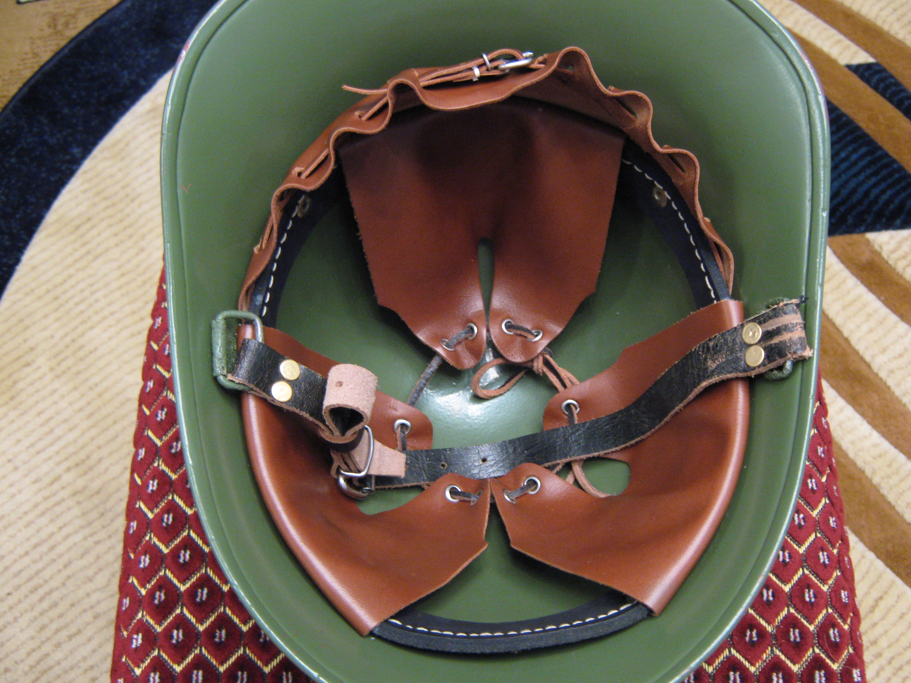

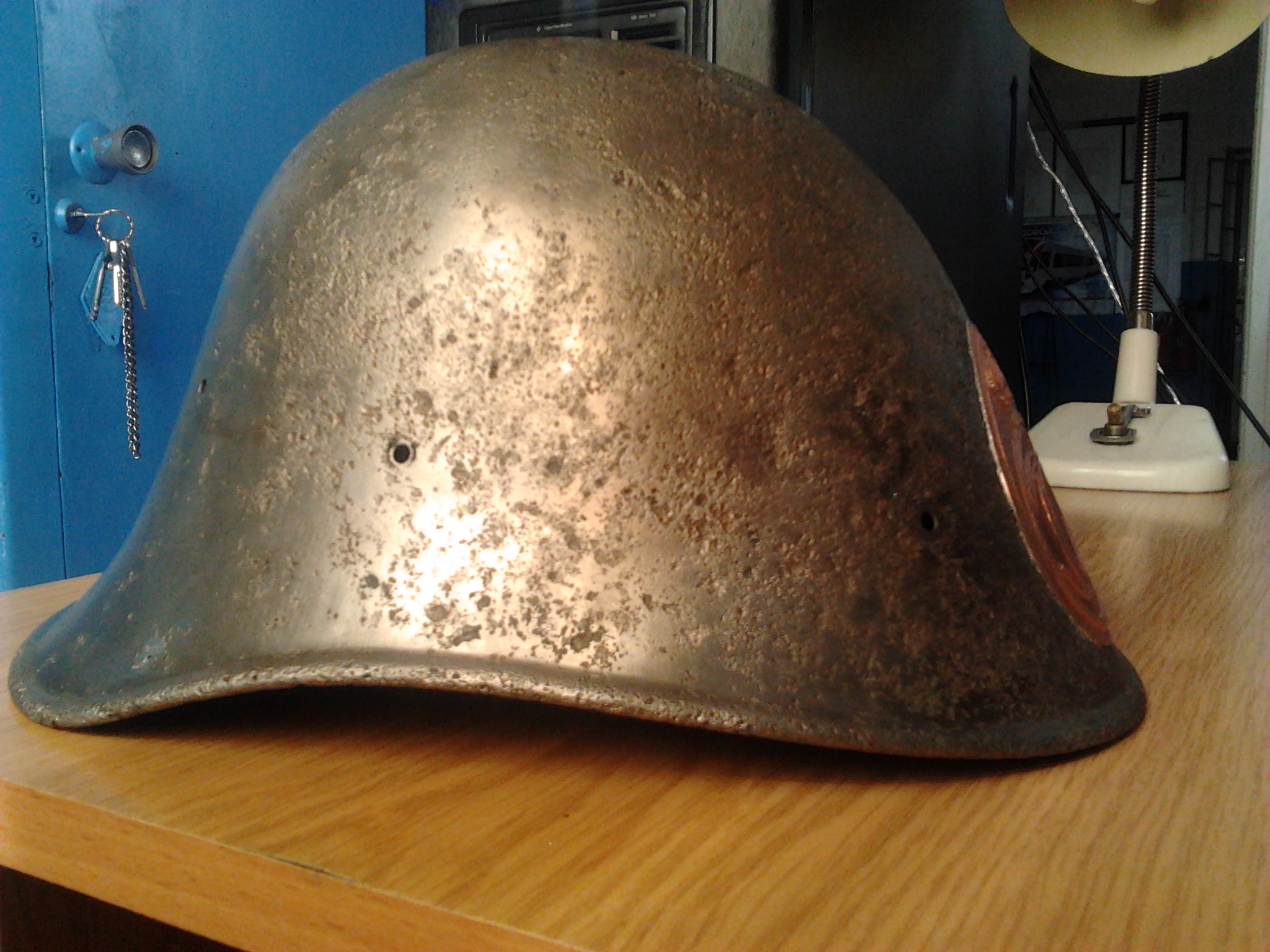

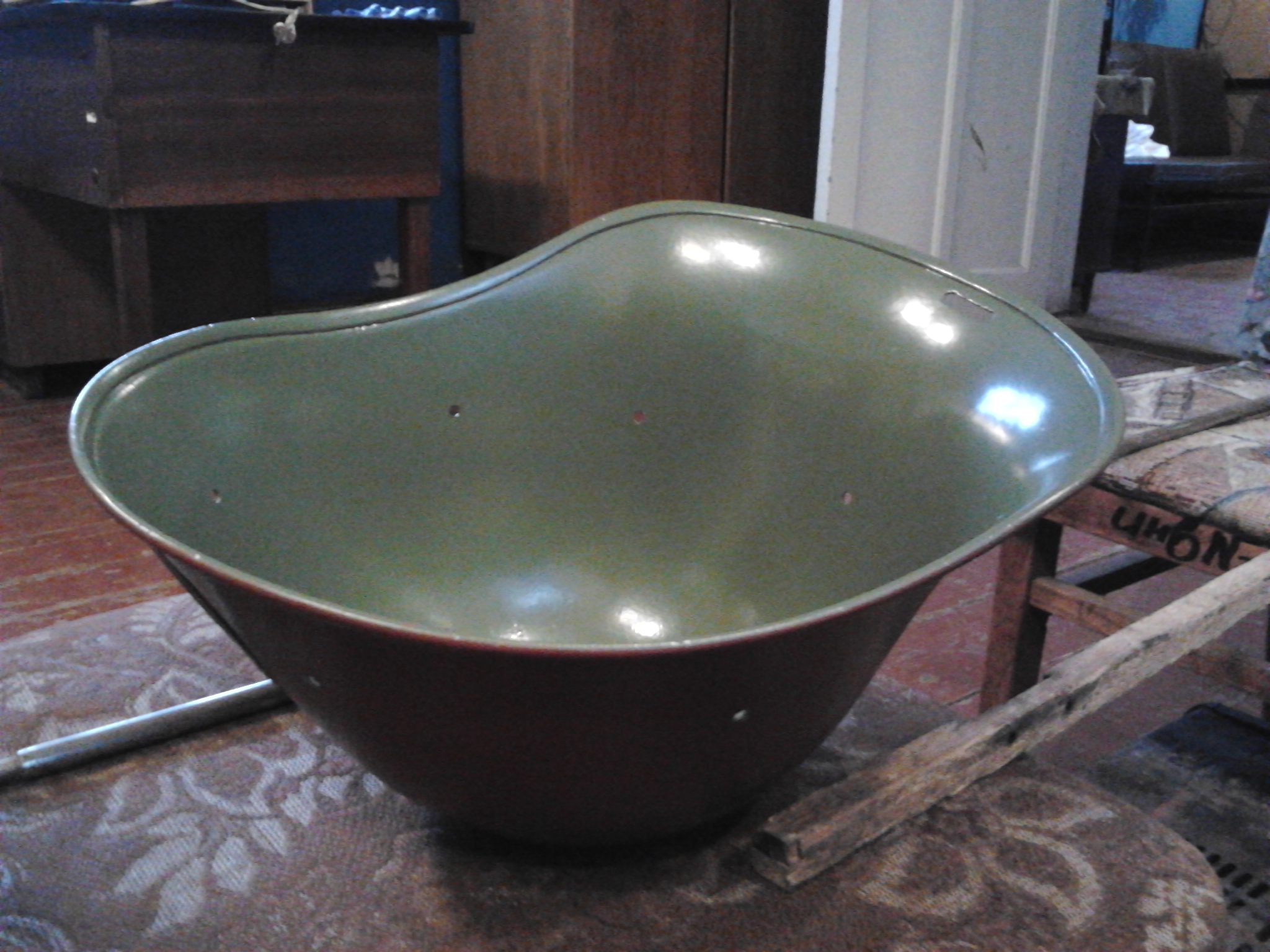

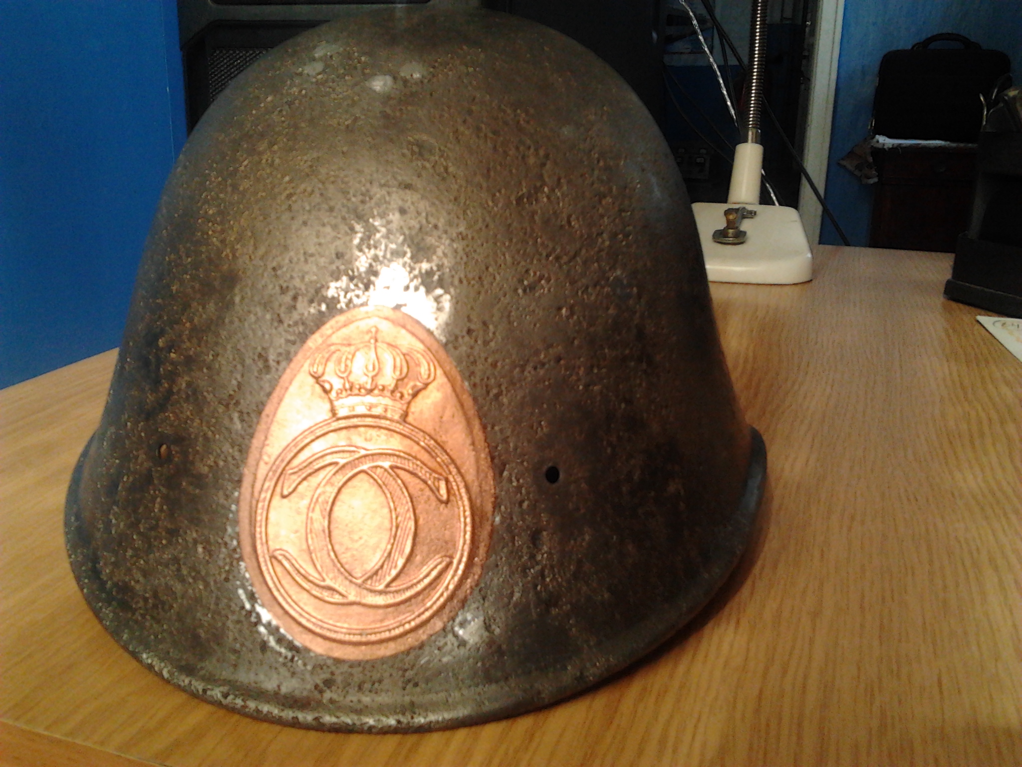

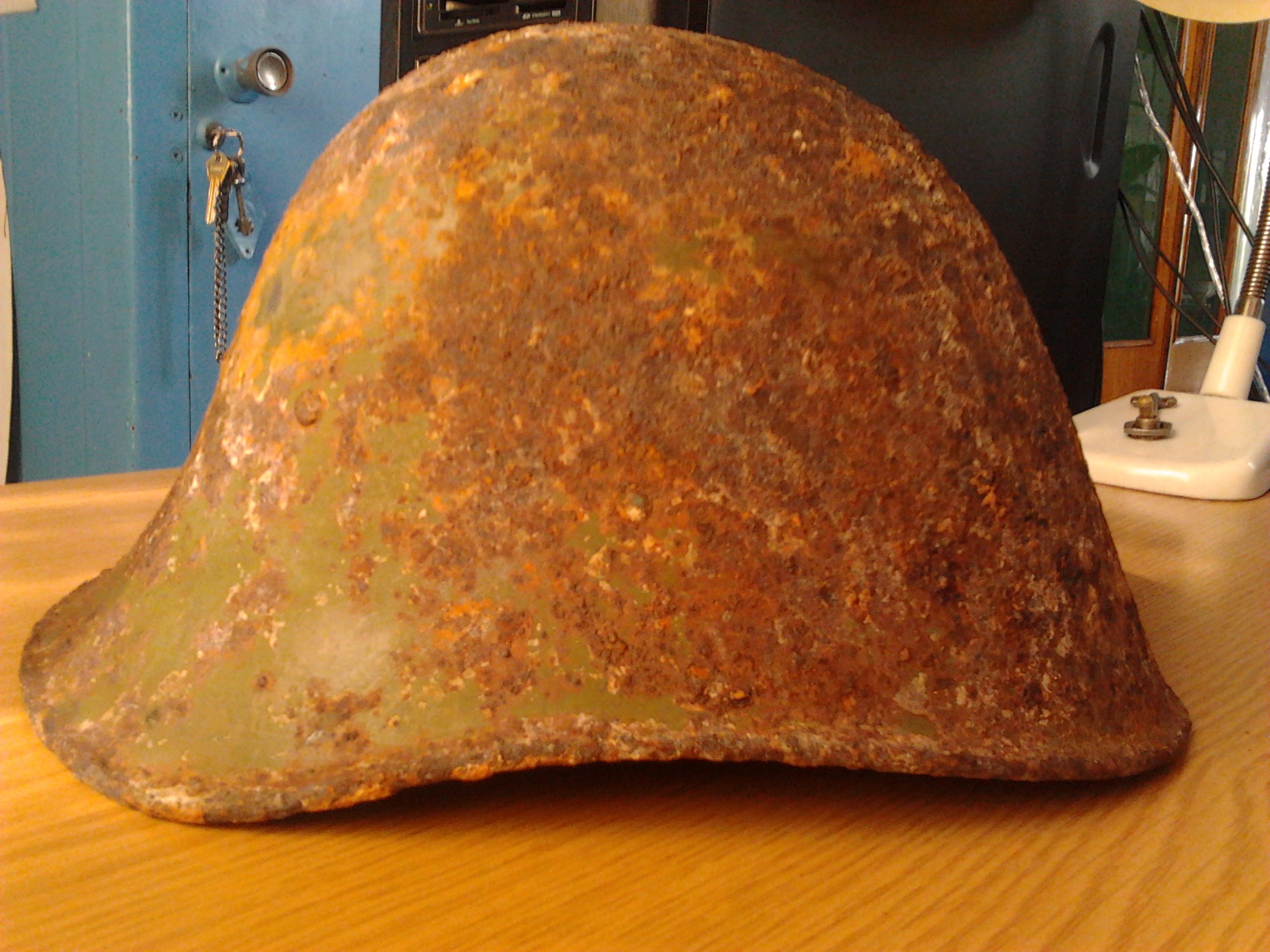

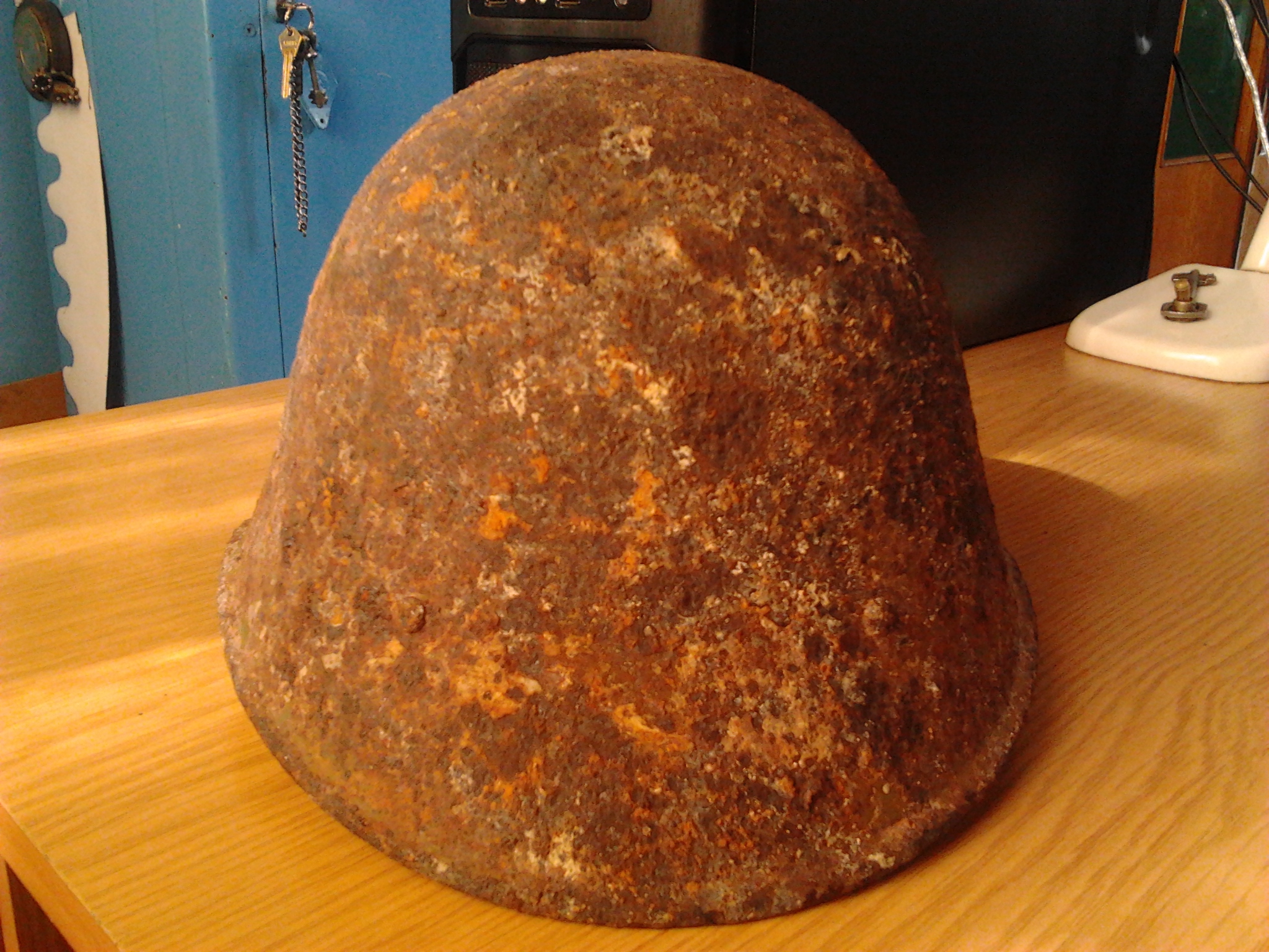

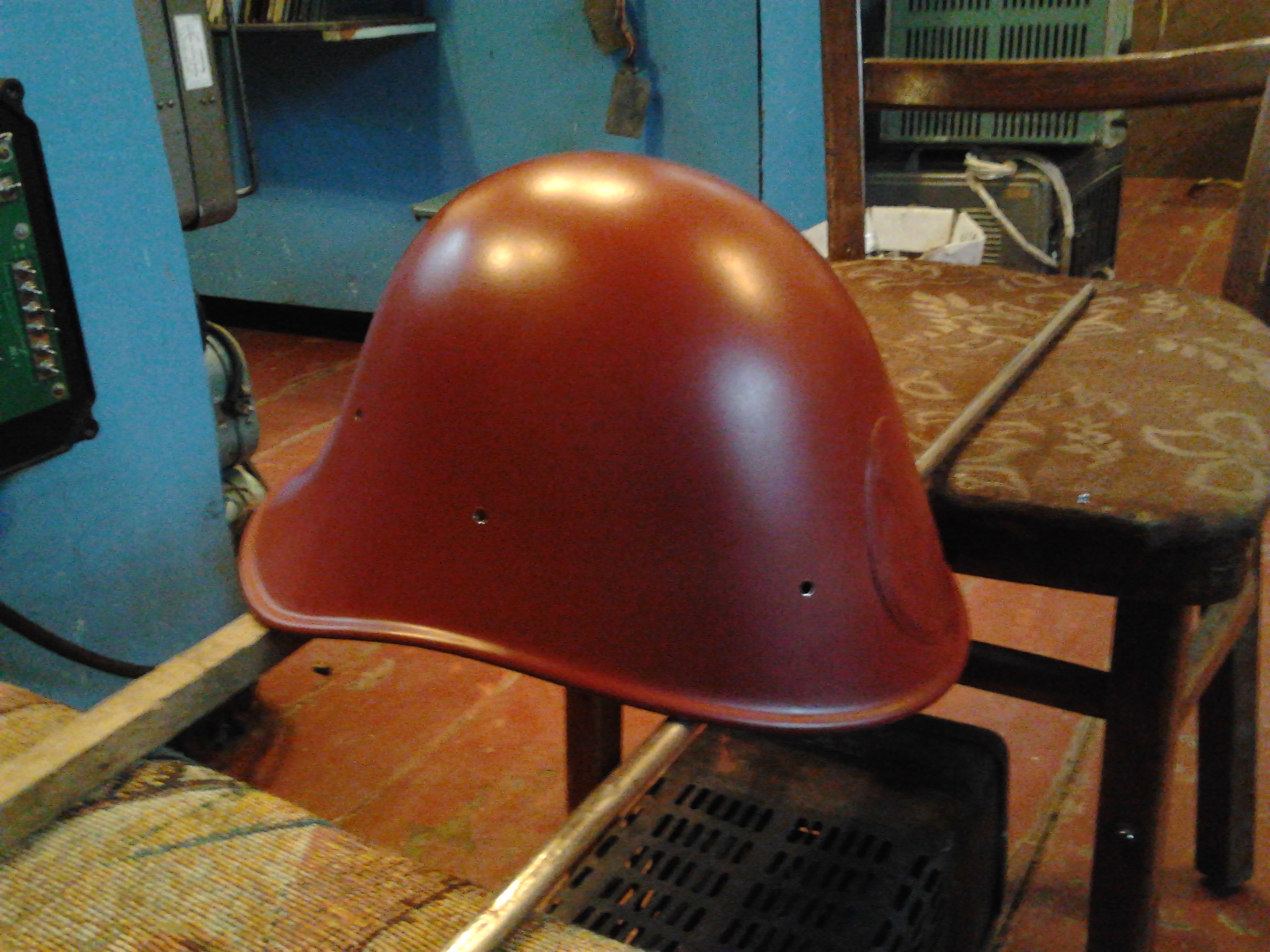

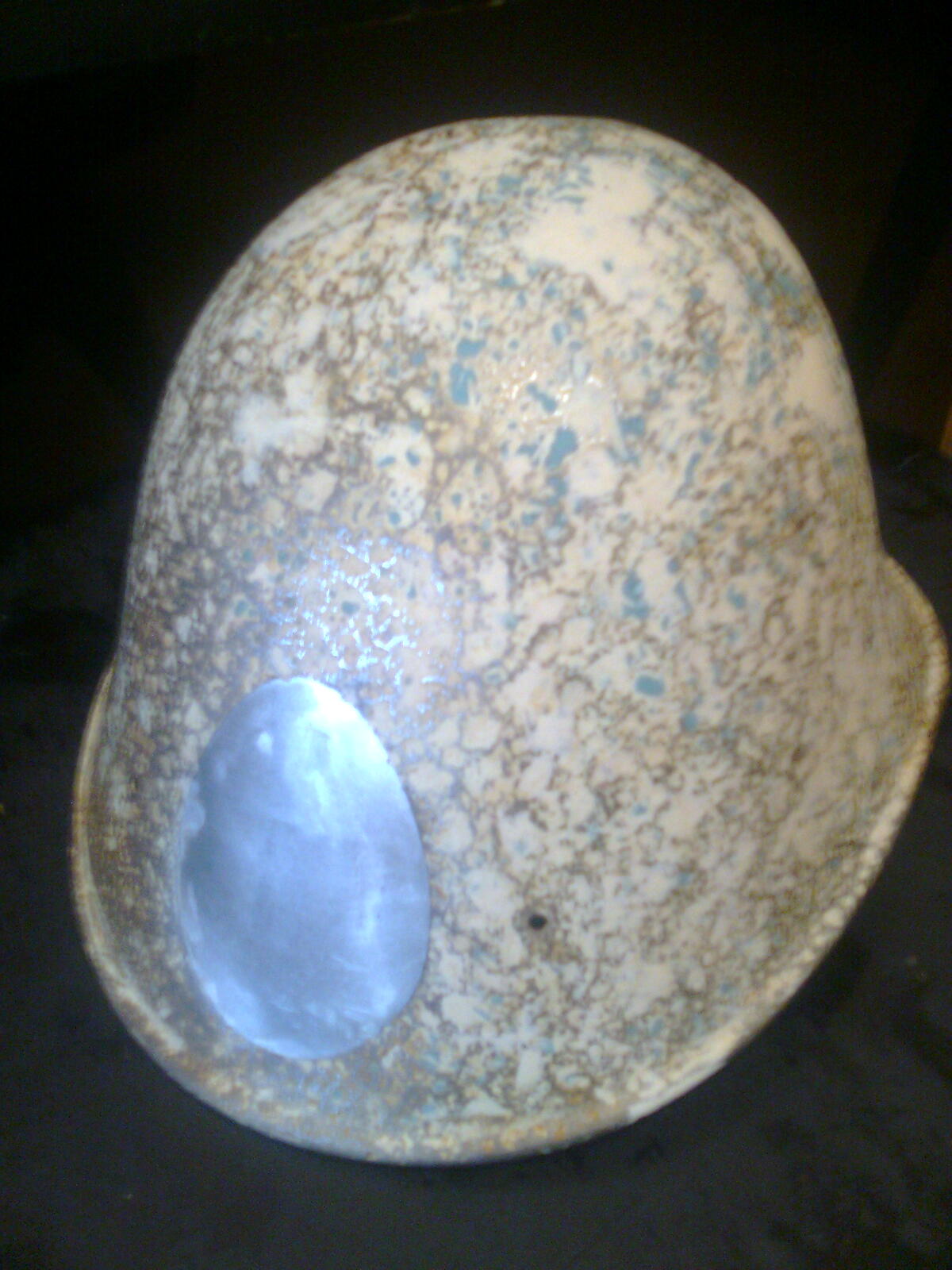

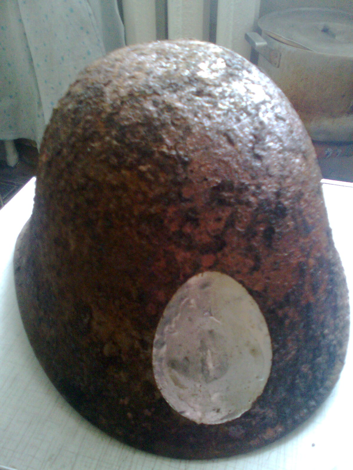

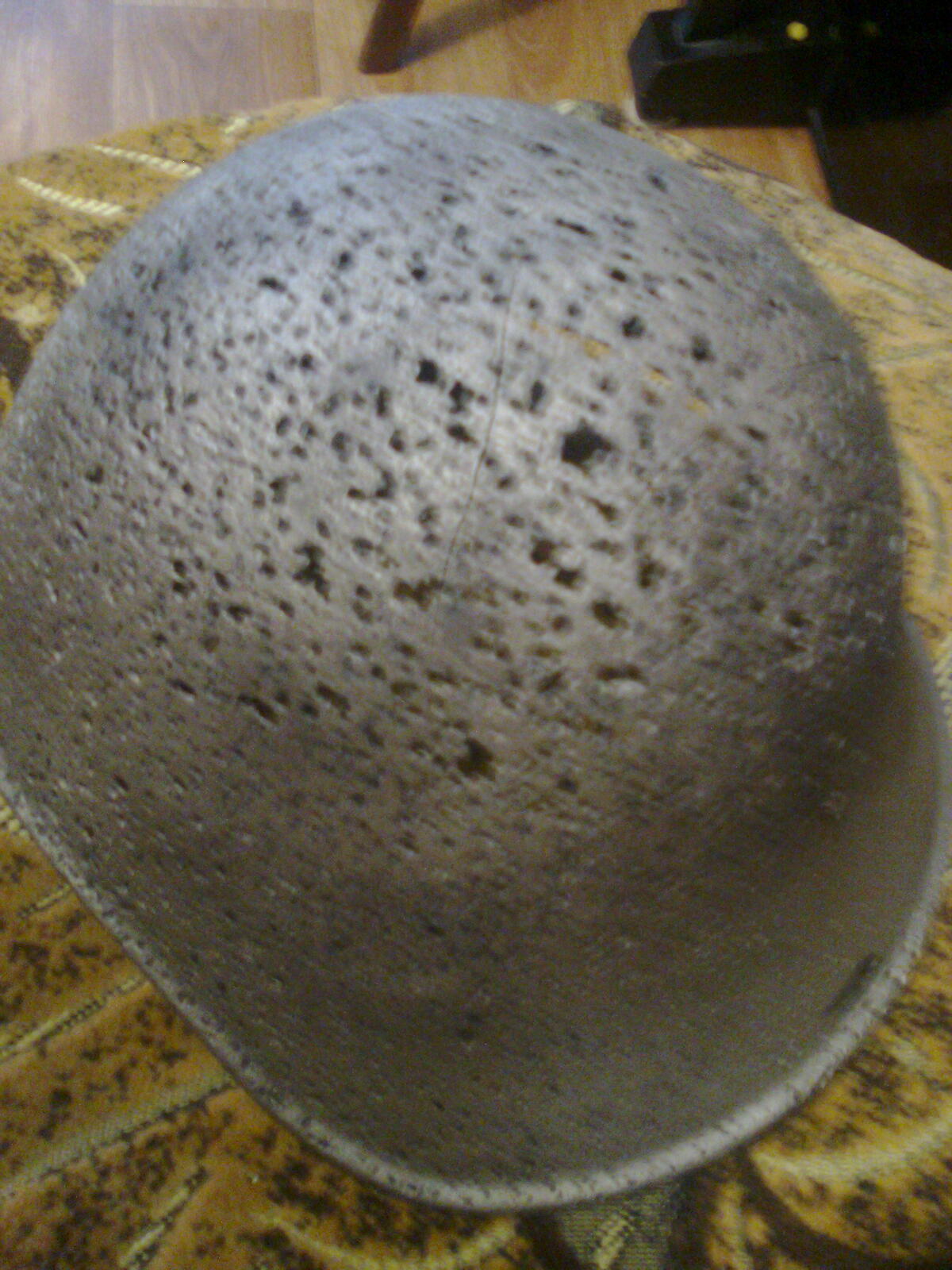

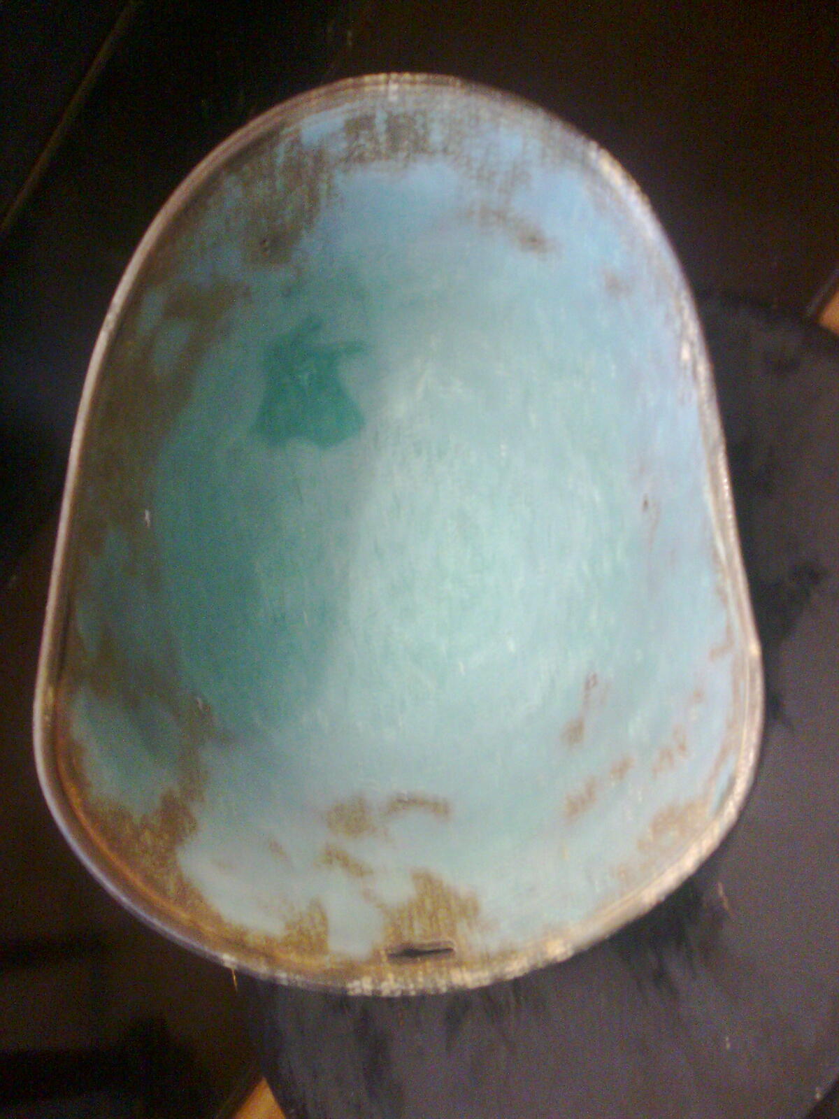

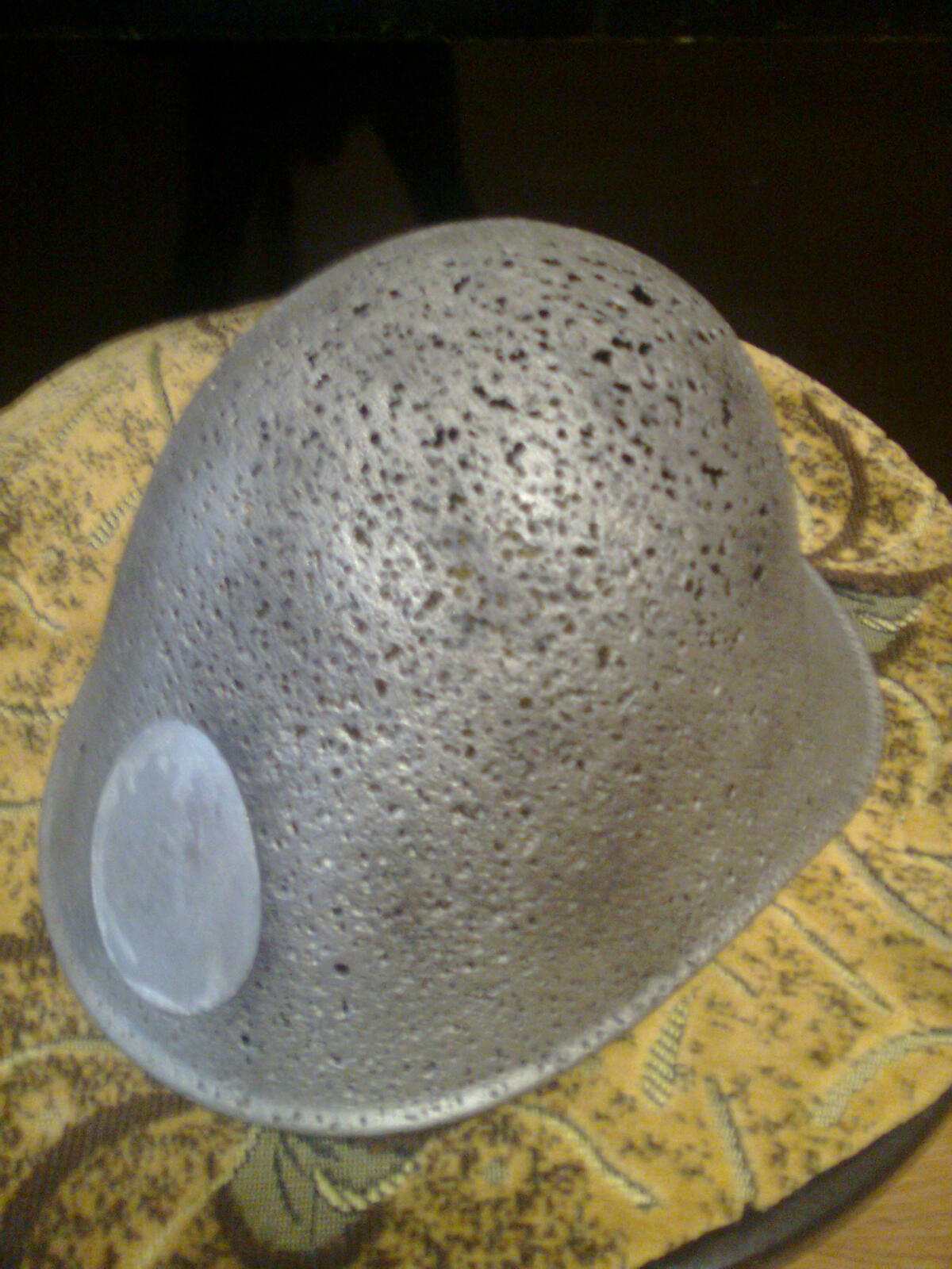

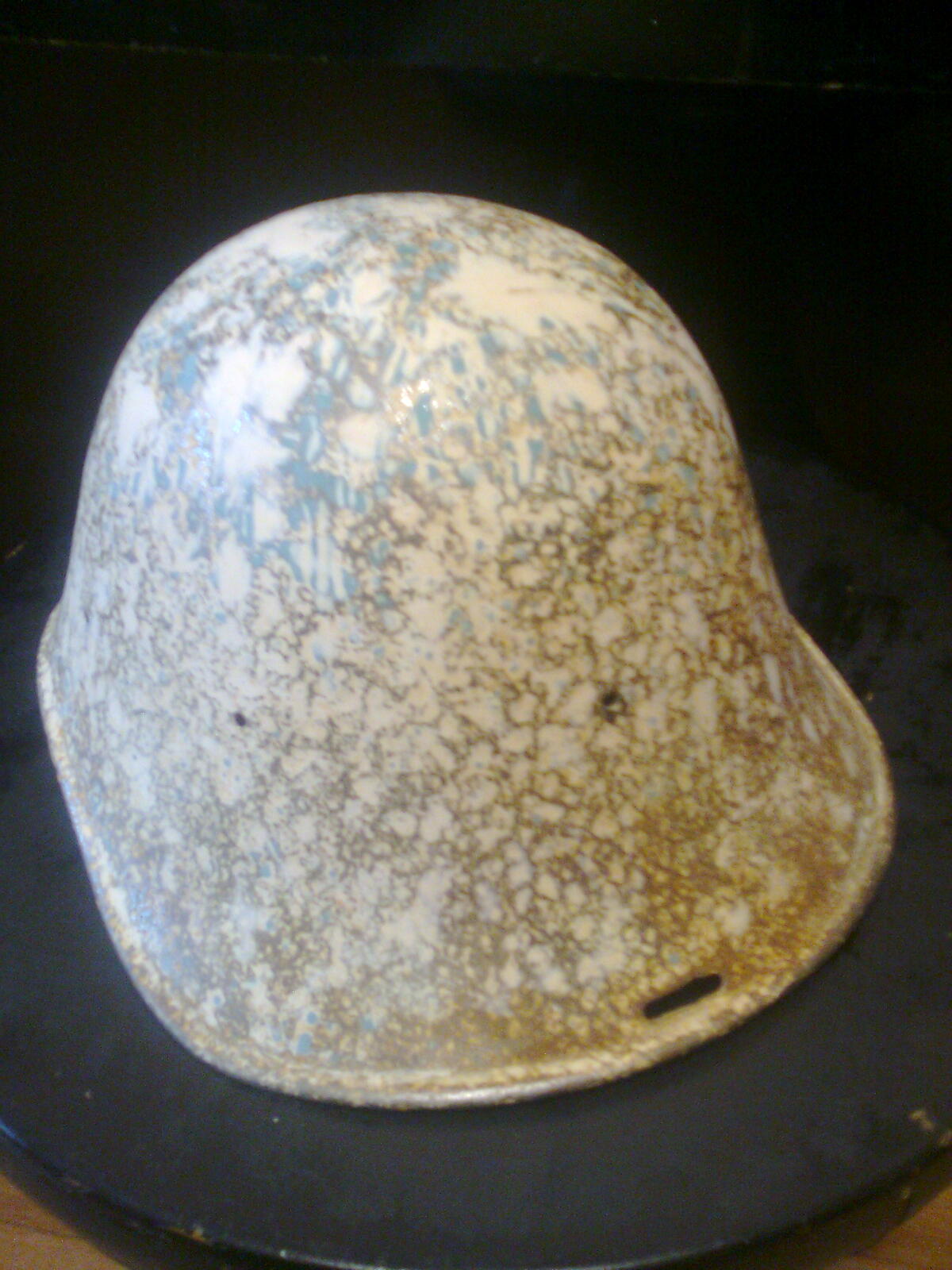

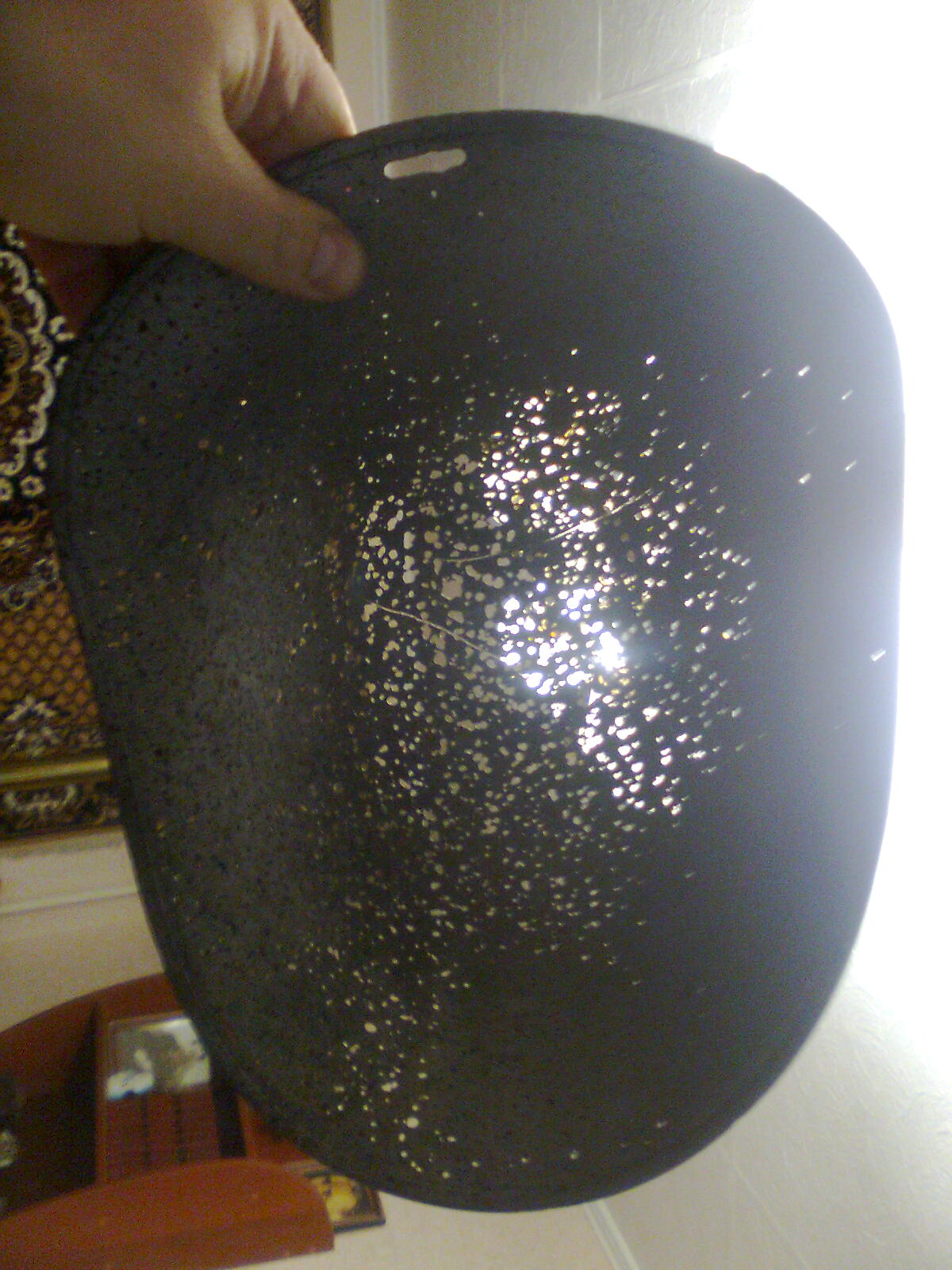

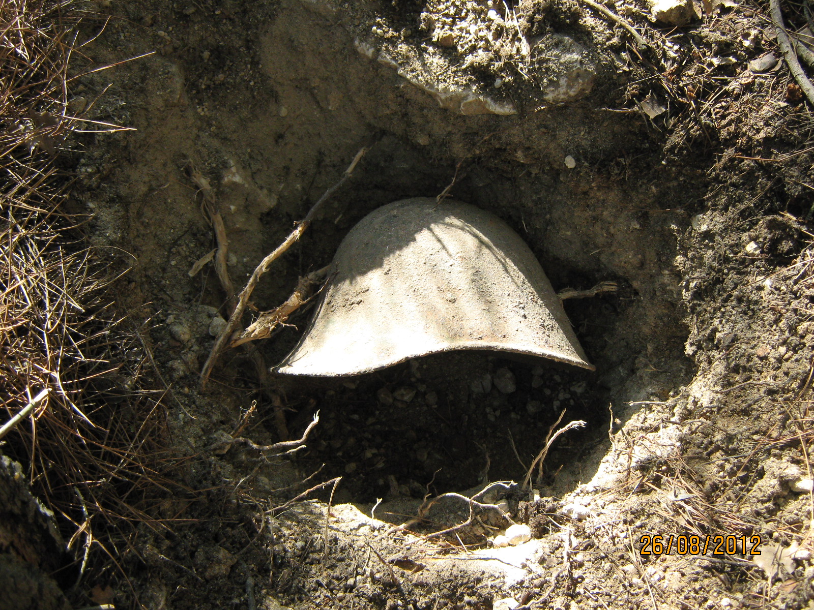

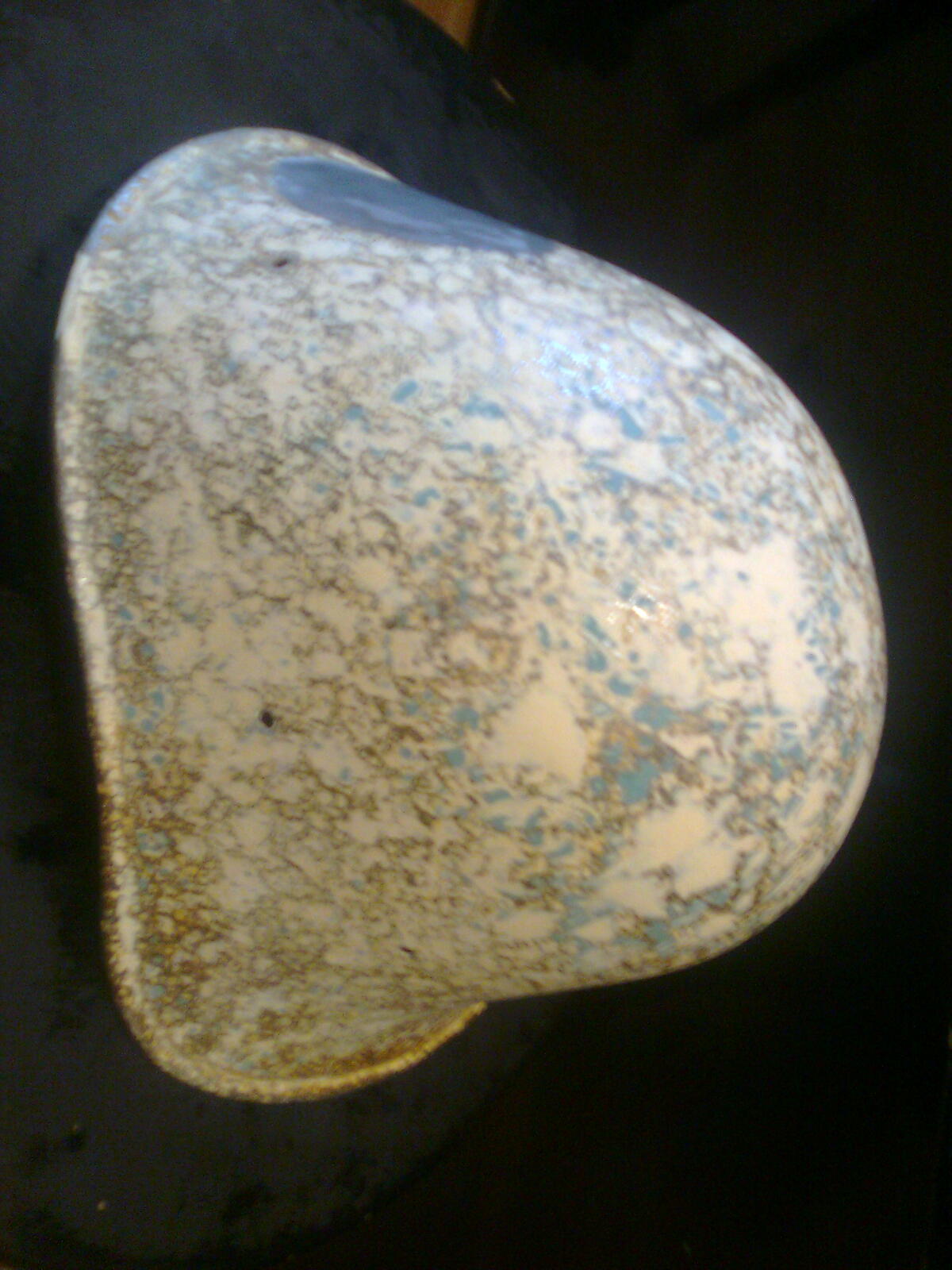

    IMG_1301.JPG IMG_1300.JPG Вылезла вот такая Румыночка.Сохранна "4" , только без кокарды.Решил привести её в божеский вид. Кислотил , припаял кокарду , шпаклевал И т.д Кому интересно- опишу подробней

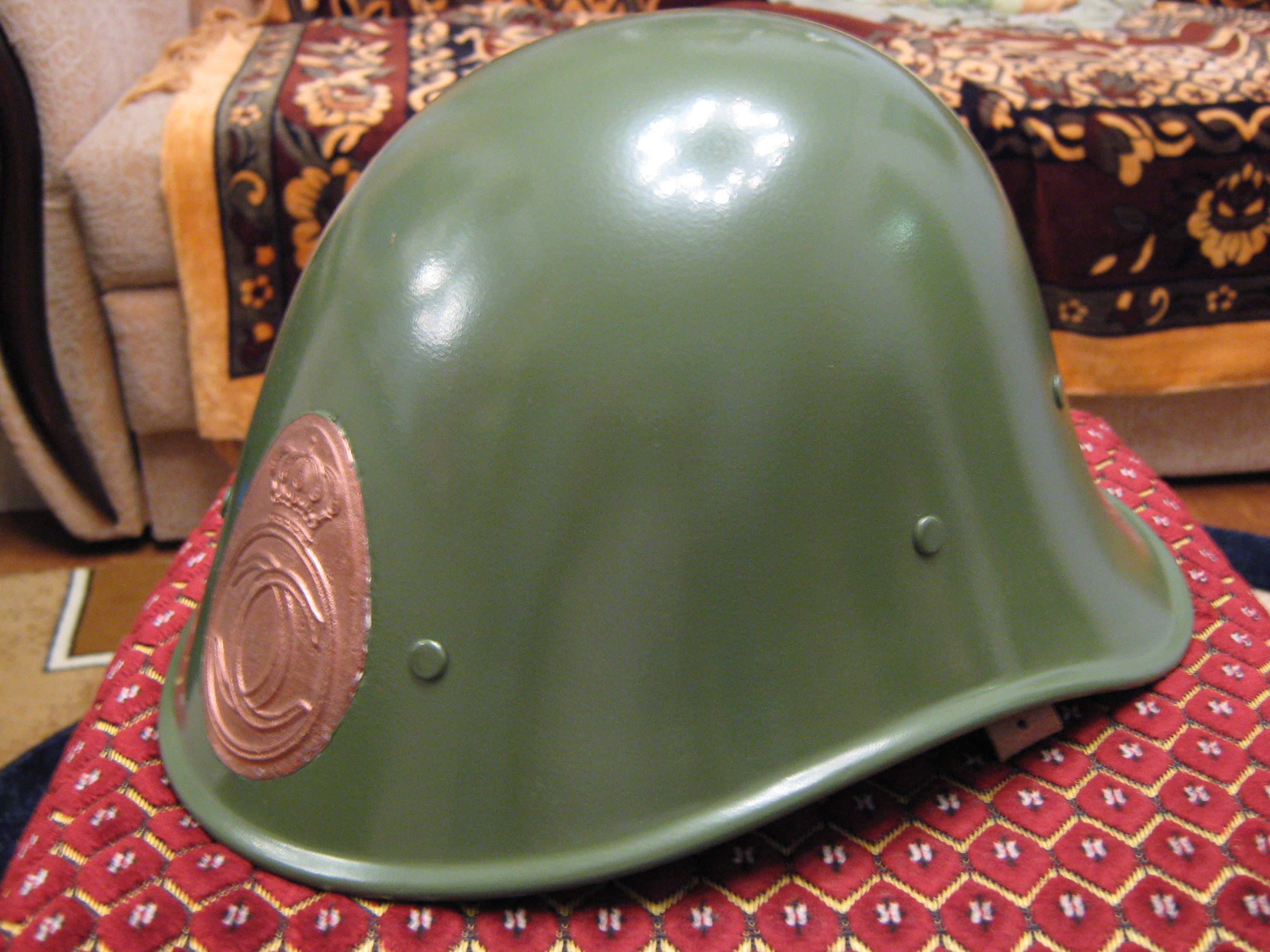

    Каска как с завода,вы классный мастер,ЖМУ ВАШУ РУКУ.С ув Игорь.

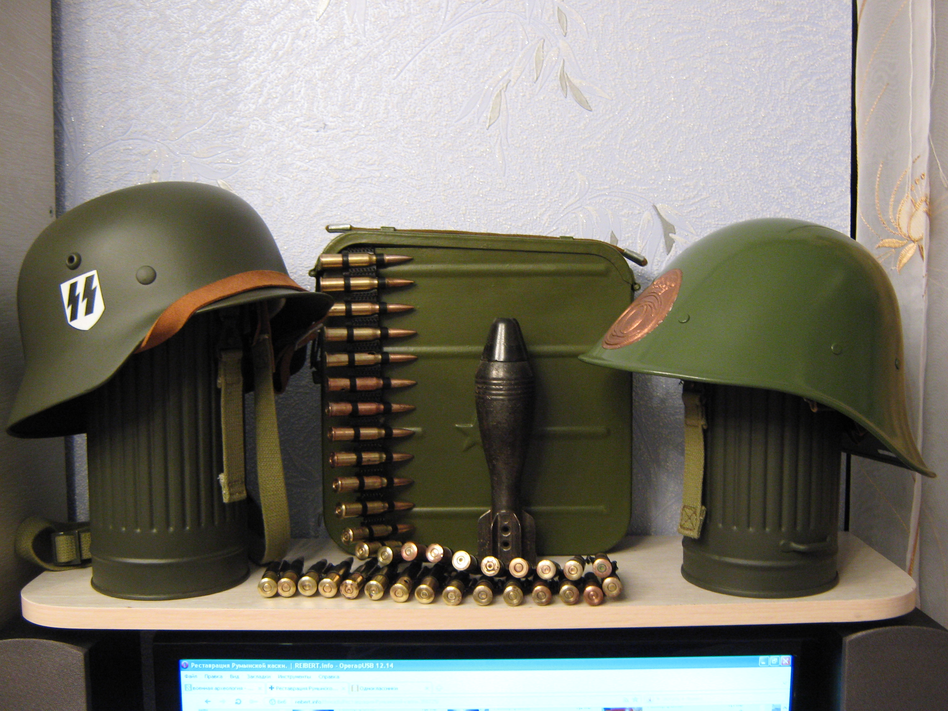

    И натюрморт

    Супер!!!И подшлем сами делали?? У нас на форуме, по румынским,вроде никто "не выступает".Кокарду красили?

    Всё своими руками.
    Кокарда не крашенная. Вот только сомневаюсь , покрывать матом или нет?

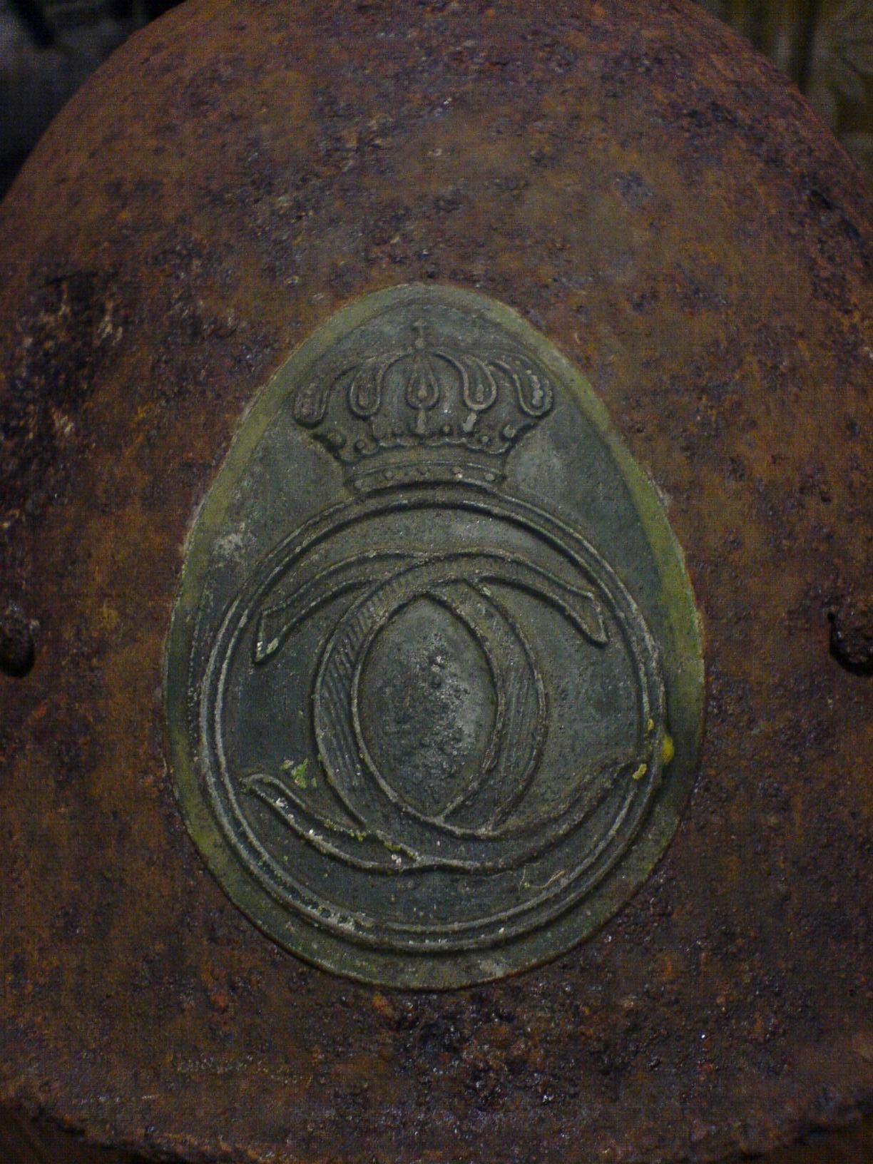

  6. Игорь1
    Игорь1 Stabsfeldwebel
    2.630
    Кременчуг.
    Я бы на ваше месте покрыл мат-лаком,будет ещё круче смотреться.С ув
  7. Yako
    Yako Хорунжий Клуб взаимопомощи
    3.001
    Струмилівський УР
    Все отлично сделано!Но,думаю что кокарду перед реставрацией надо было отцепить,по фото видно что краска на нее "вылезла".Была где-то тема,но не помню чья (вроде камрада Унрау),где кокарду снимали.А так работа супер.Но это сугубо мое ИМХО.Подождем Рихарда,спец по румынам,что он скажет ;)

    Это мой первый опыт по румыну , на счет кокарды согласен, учту на будущее.

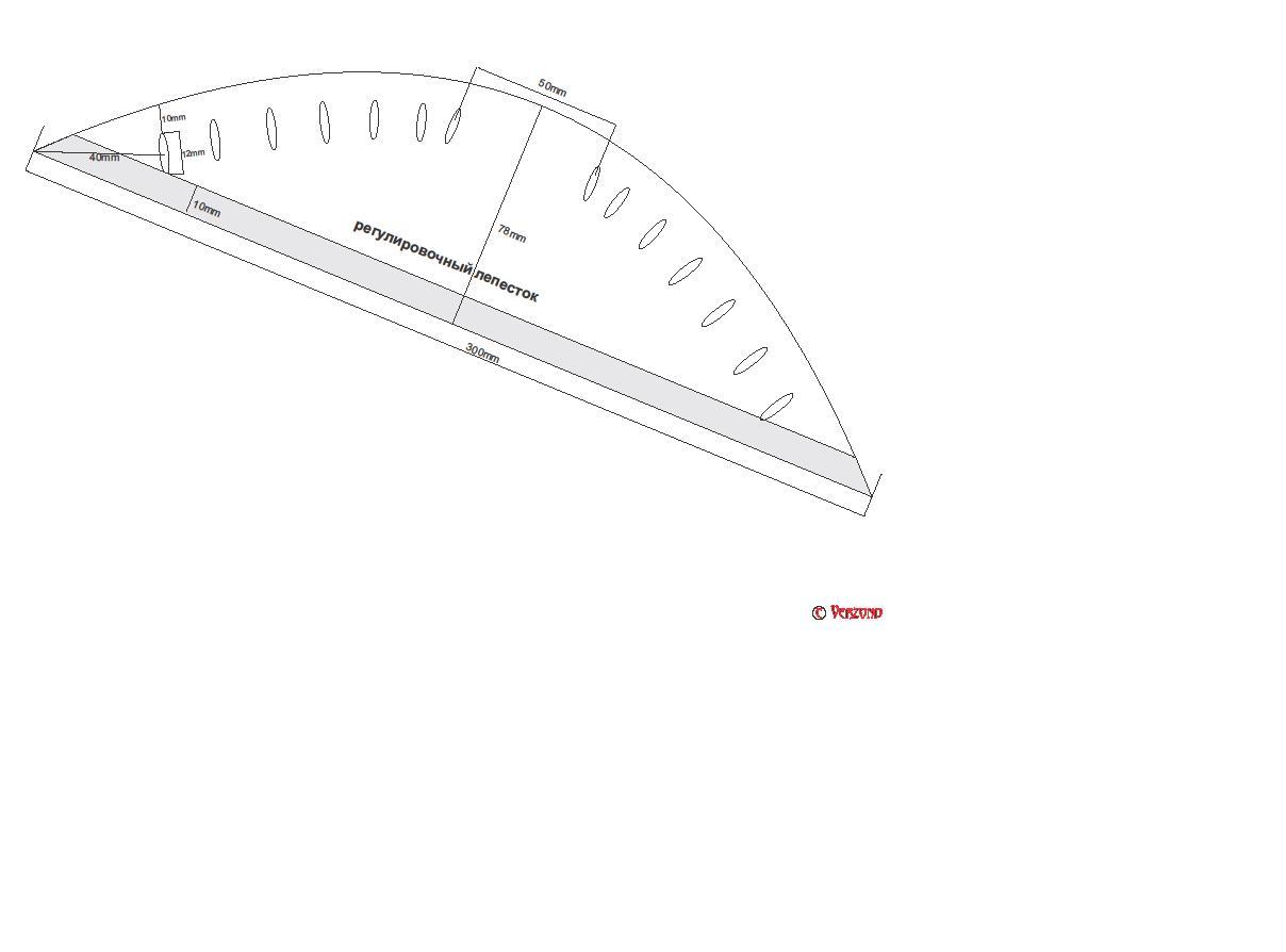

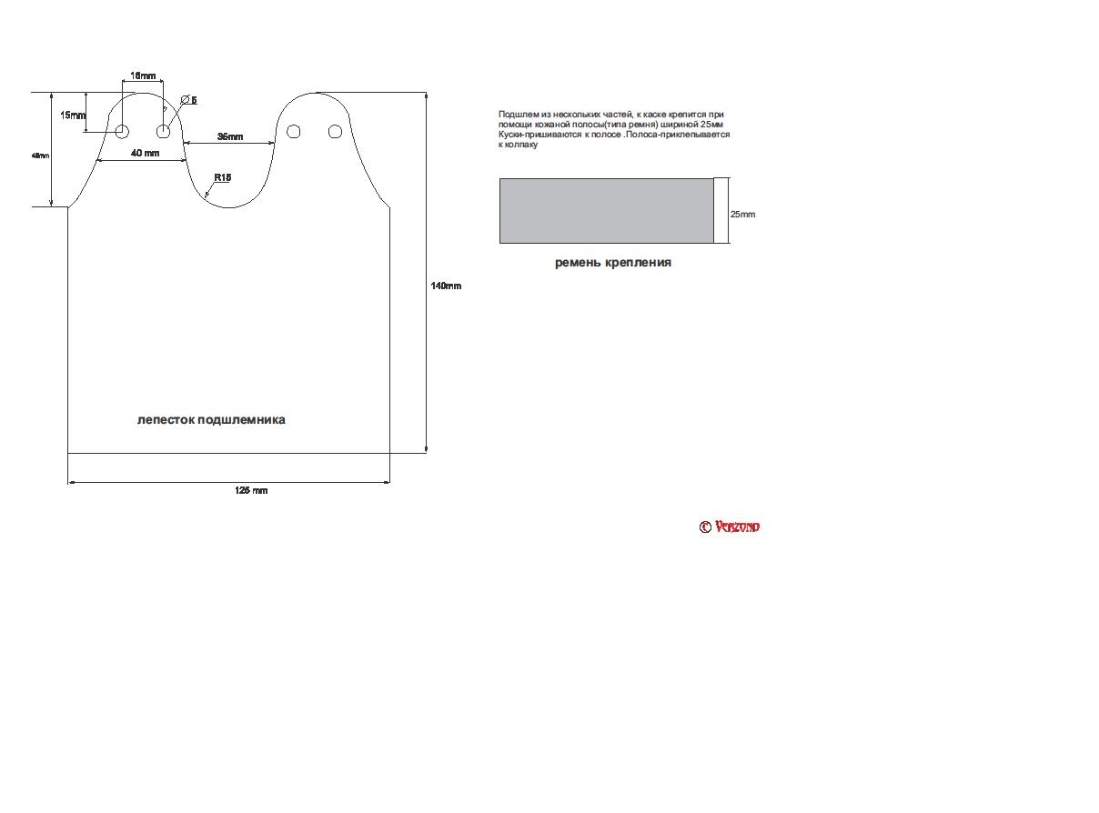

    Ув.kroters.А выкройки и характеристики (толщина материвла) случайно не осталось.
  10. kroters
    kroters Stabsgefreiter
    274
    Осталось. Выкройки выкладываю . Толщина произвольная ,точнее , что удалось найти , у меня клапаны и тыльник 1,2мм , кожаный обруч-толщина 4,5мм , ширина 25мм, ремешок на тыльнике шир. 12мм Румын.JPG румын2.JPG

    Работа супер. Вернули шлем к жизни! Что немного бросается в глаза - ремень состаренный, а подшлемник и каска как новые.
  12. kroters
    274
    Я же говорю :-"из того ,что было под рукой"

    Приветствую! Сегодня только закончил шпаклевать своего румына(правда по сравнению с Вашим ,у меня сплошное сито) и столкнулся с проблеммой - что дальше?Грунтовать грунтом или использовать первый слой краски,как грунт?Второй слой краски хочу накладывать с ржавой пудрой (дабы состарить).Что посоветуете!Как паяли кокарду?Чем грунтовали - простым грунтом?Сразу предупреждаю - так же как и у Вас румын - первенец,так ,что строго не судите,просто самому интересно,получится ли из такого УГ что - нибудь путнее? Переглянути вкладення 2224622 Переглянути вкладення 2224623 Переглянути вкладення 2224624 Переглянути вкладення 2224625 Переглянути вкладення 2224626 Фото0216.jpg Фото0217.jpg Фото0218.jpg Фото0219.jpg Фото0216.jpg Фото0217.jpg Фото0218.jpg Фото0219.jpg Фото0221.jpg Фото0222.jpg Фото0223.jpg Фото0224.jpg
  17. Кельт
    Кельт Major
    11
    32
    7.980
    южные степи
    хорошая работа, но кокарду тоже нужно покрасить !
    Tamerlan25 подобається це.

  19. Рихард
    Рихард Oberstleutnant
    5.268
    Одесса, Украина
    Нет, камрад - красить надо, темным матовым лаком. Она и при застаривании некрашенная все равно будет светлым пятном выделяться - у румын так не было.
    Yako та Кельт подобається це.

  22. Рихард
    5.268
    Одесса, Украина
    Ты прав - лаком не "красят" - лаком "покрывают":beer: а насчет того что от матового лака кокарда "станет тусклой" - я уверен, он потому и матовый......
