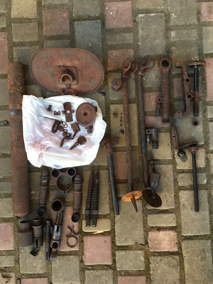

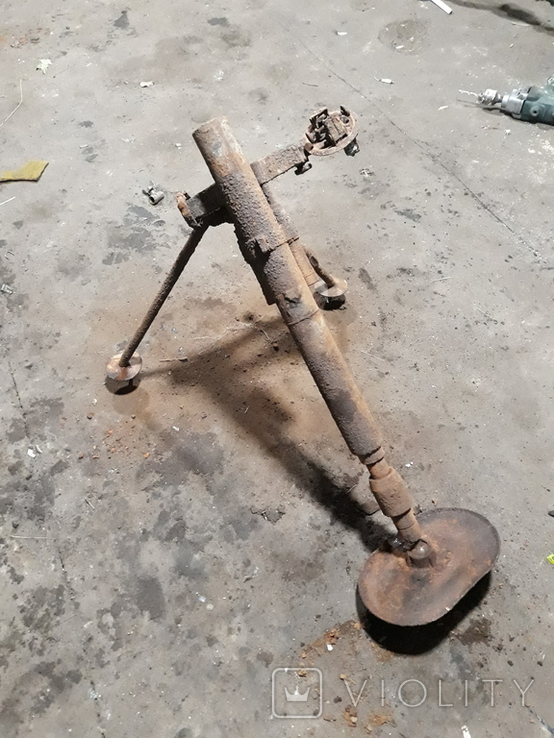

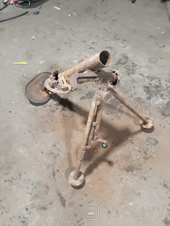

    Всім привіт!
    Придбав комплектний в непоганому стані 50мм ротний міномет РМ 38.
    Розібрав все повністю. Буду чистити,фарбувати і збирати.
    Фото процесу буду виставляти...

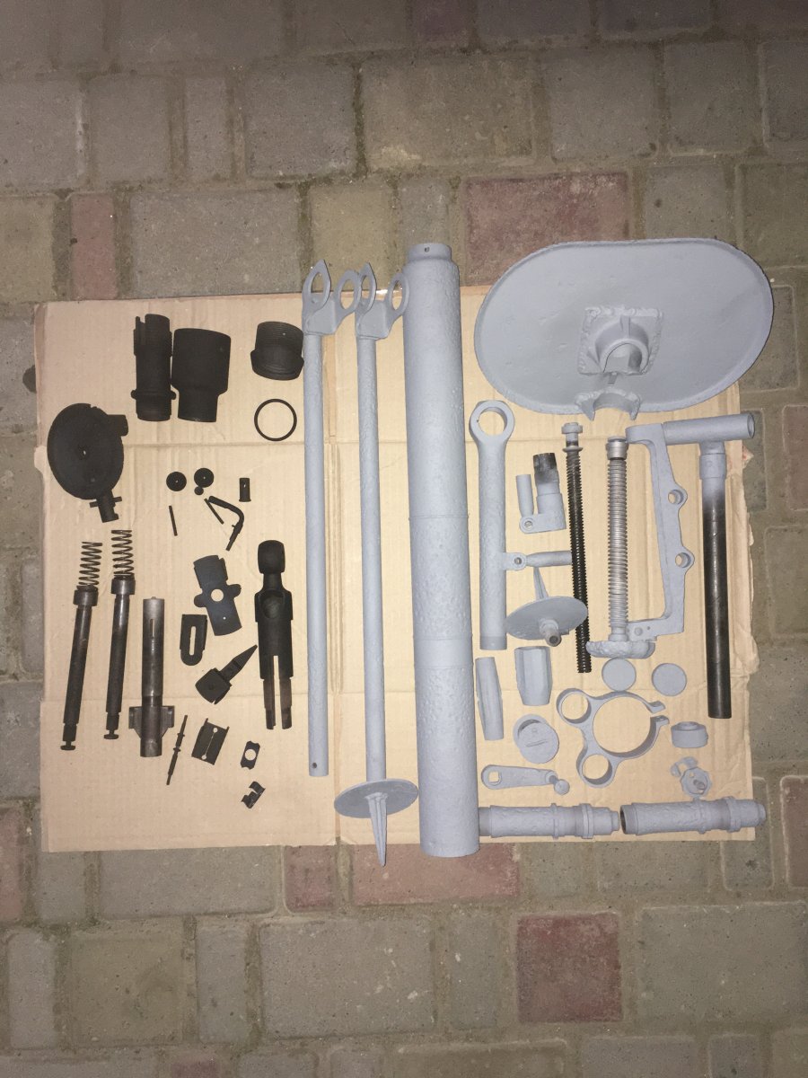

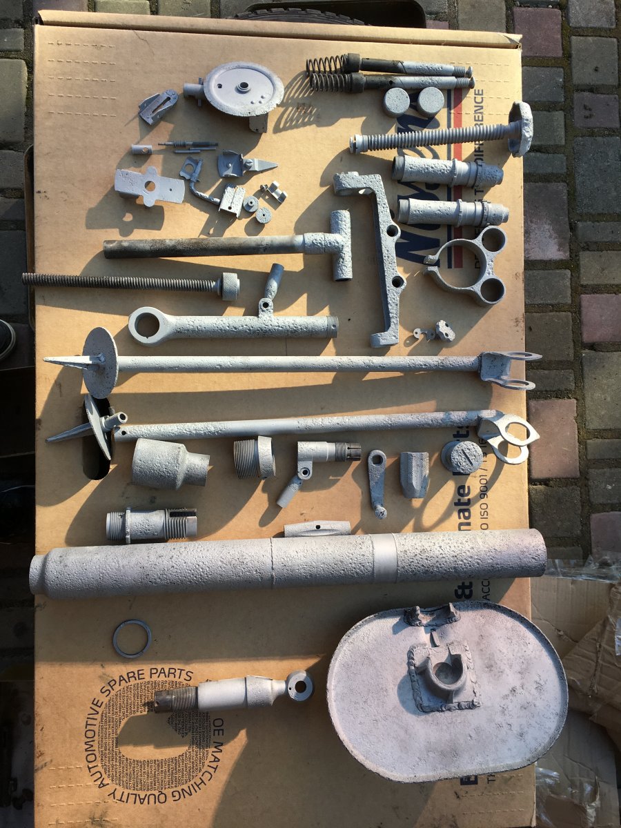

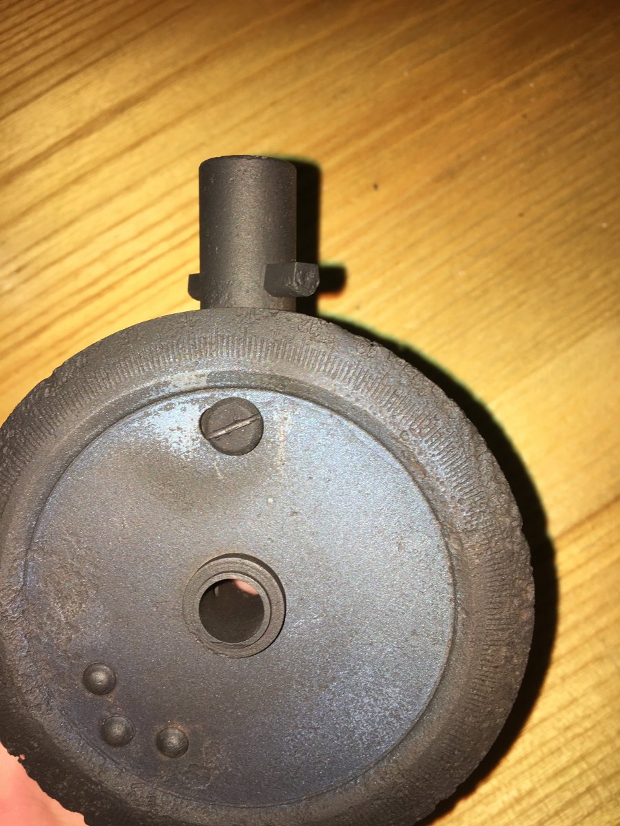

    Сьогодні почистив...приціл і деякі деталі пофарбував фарбою для зброї.
    Решта погрунтована і буду фарбувати у зелений матовий(військовий) колір.

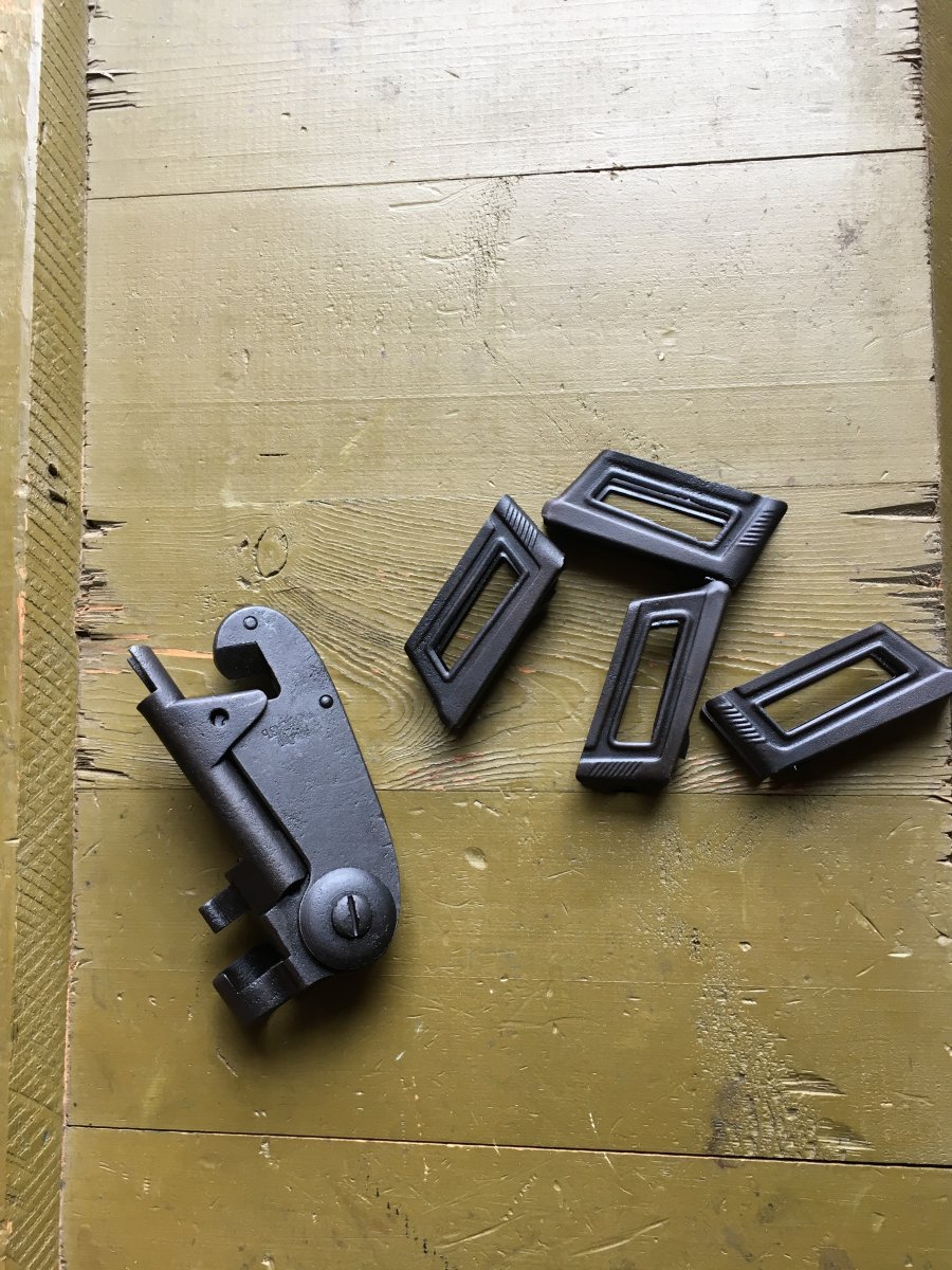

  4. Mr.Patrik
    Mr.Patrik Leutnant
    121
    242
    1.760
    Львів
    Yuber, Star64, Otryta та 8 іншим подобається це.

    Пескоструй уважаю. После него приятно железо восстанавливать - только грунтуй да крась(ворони)
    Otryta, Nicholas Fiore, Олег Грабовский та 2 іншим подобається це.
  6. Mr.Patrik
    Mr.Patrik Leutnant
    121
    242
    1.760
    Львів
    Піскоструй найкраще чистить ...нічого зним не зрівняється!

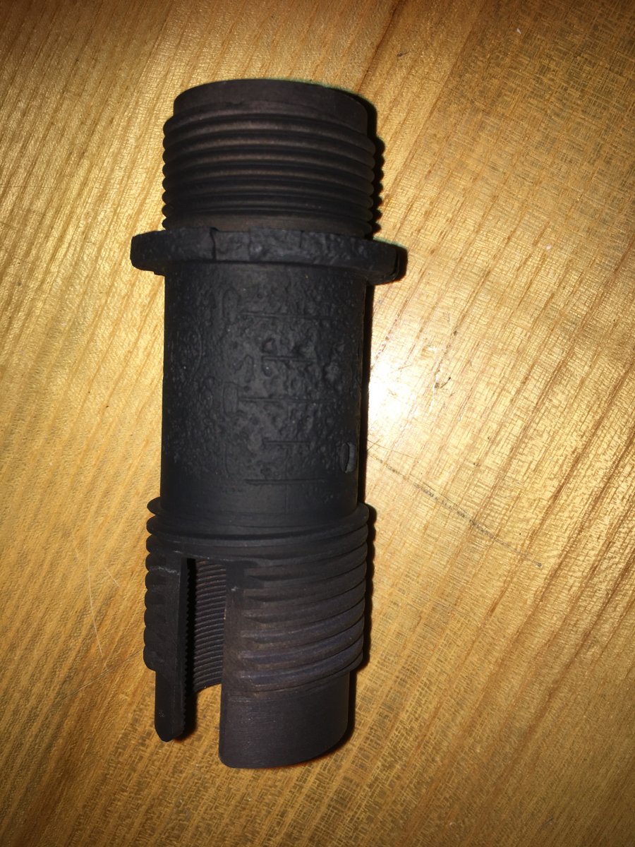

  7. Mr.Patrik
    Mr.Patrik Leutnant
    121
    242
    1.760
    Львів

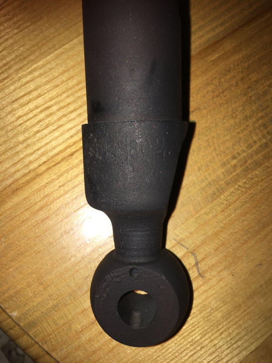

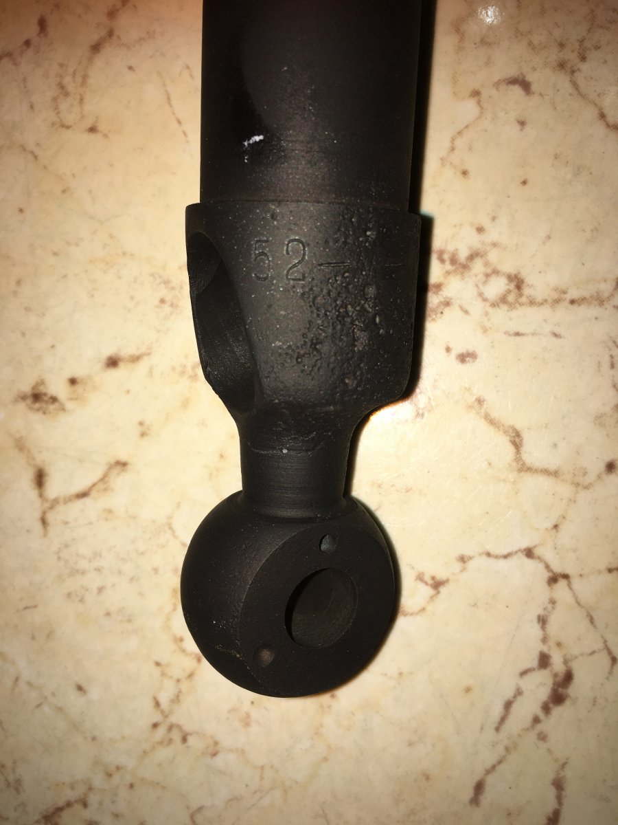

    ...трохи клейм...
    Otryta, Andrej.An86, Криос та 2 іншим подобається це.

    Если толстостенный металл то да, и то нужно аккуратно чтобы клейма не ушли. Мне больше электролиз нравится, на много более щадящий. С уважением.

    З піскоструєм потрібно вміти працювати...підібрати норм. тиск і клейма не пошкодить і тонкий метал почистить акуратно.

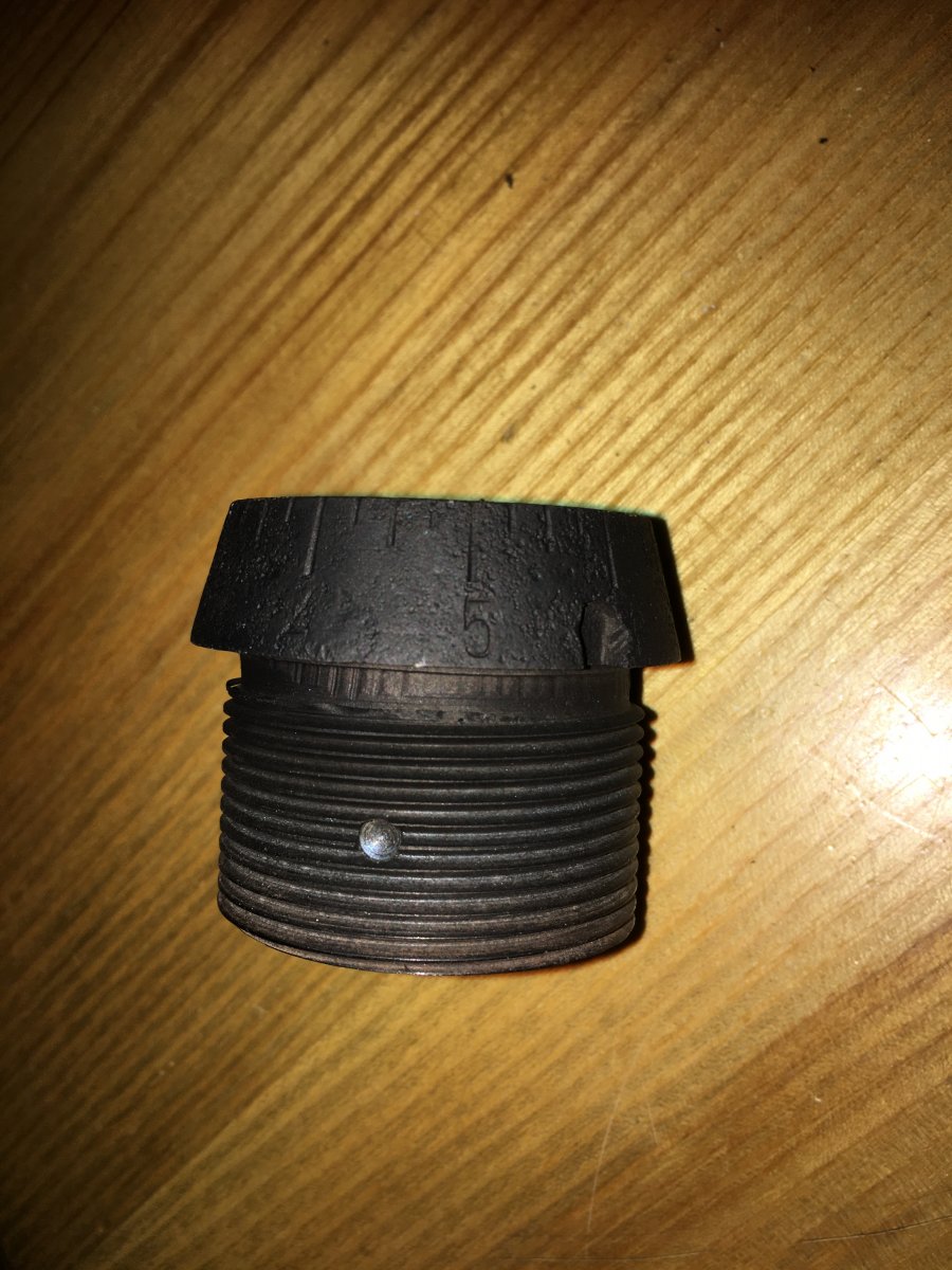

  10. Mr.Patrik
    Mr.Patrik Leutnant
    121
    242
    1.760
    Львів

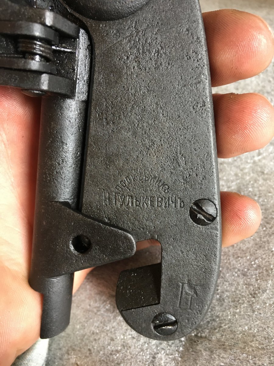

    Підтверджую свої слова...
    Yuber, Paul_Gudvin, Otryta та 4 іншим подобається це.

    Абсолютно согласен. Просто нужно давление небольшое выставлять(до 10 бар) и все сохраняется. Я и каски наши чистил и кексы и ножны(всё копанина) и металл оставался везде живой. Это дольше, и не все пескоструйщики ради 200 грн будут идти к компрессору и уменьшать давление и валят тем, шо диски песочат. щас ваще есть портативные пистолеты пескоструйные 4-7 бар для гаража, там ваще безопасно.

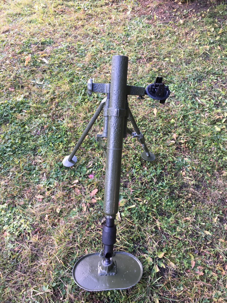

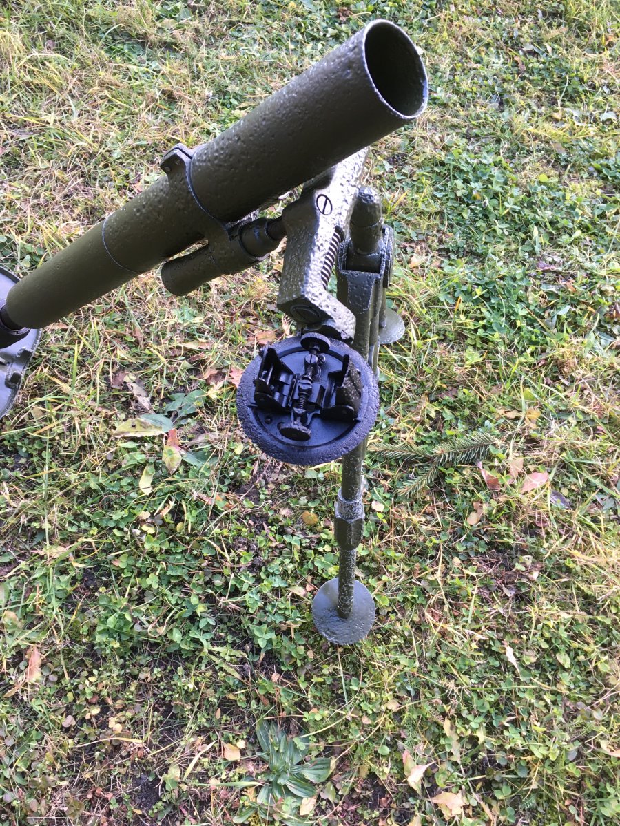

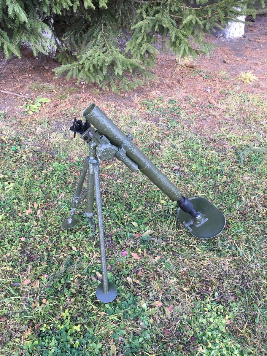

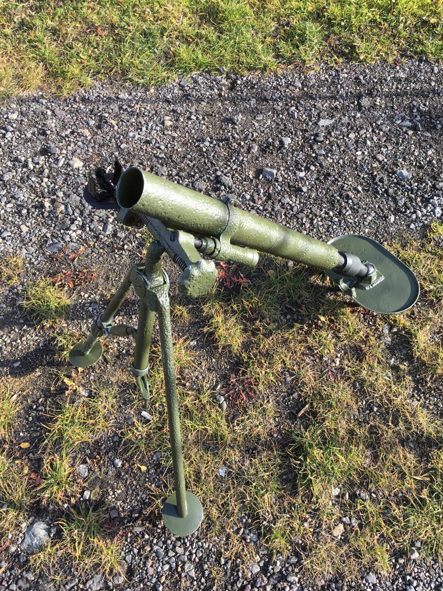

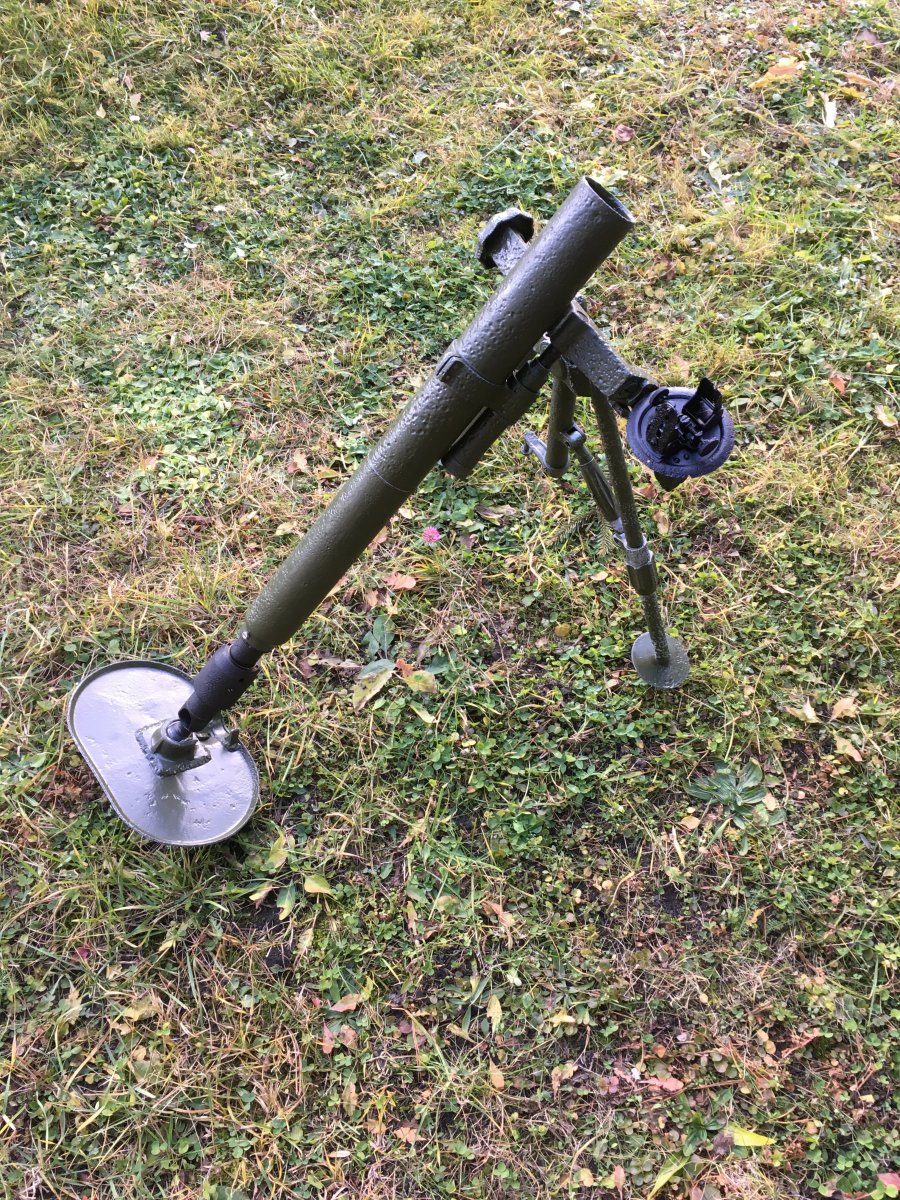

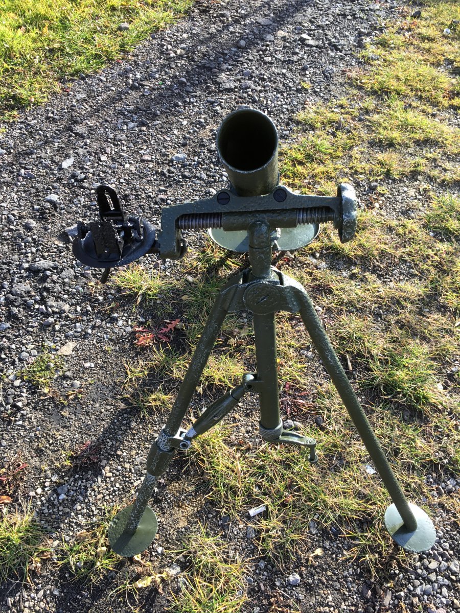

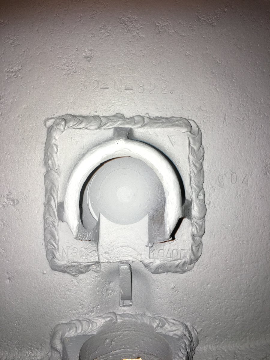

    Реставрацію закінчив...перебування 80 років під землею все-таки залишило свої сліди(раковини)..но,ВСІ деталі (болтики,штифти,шайби і пружини) розкрутилися і розібралися( навіть контр болтики м2,м2,5,м3,м4 викрутилися)без втрат та знову виконують свої функції. Все крутиться і функціонує як і повинно було бути!
    Sacha, Okrygenec1942, Nicholas Fiore та 8 іншим подобається це.

    РМ-38 воронился, а не окрашивался.
    Если уж красить, то в чёрный.
