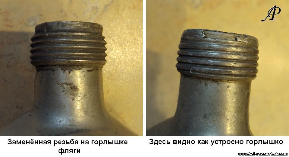

    Ось скопіював як робила людина:При шлифовке не стоит сильно увлекаться
    т.к. резьба выполнена на «вывернутом» металле и если снять много алюминия
    резьба начнёт проворачиваться на горлышке. Такую особенность можно использовать
    для замены резьбы. Кольцо с резьбой можно выточить на токарном станке или снять
    с безвозвратно погибшей фляги. Эту процедуру когда-то провёл с литровой ганс-флягой.
    Для снятия резьбы нужно напильником срезать торец (около 1мм. высоты), в итоге
    на срезе увидим два слоя металла, после этого снимаем кольцо с резьбой. Для
    закрепления нового кольца использовал бакситку с добавлением алюминиевого
    порошка, торец горлышка развальцовывал и потихоньку обжимал. После высыхания
    клея, торец выровнял напильником и зашлифовал наждачкой. Данную флягу уже
    четыре года таскаю в багажнике – всё держится хорошо. Так же слышал, что подобным
    образом переделывают советские послевоенные фляги под вермахт – смысла в этом
    не вижу.

    При условии, что резьба - на отдельной втулке - конечно поменять можно. Только сначала нужно снять старое кольцо, чтоб внутренний диаметр нового выточить как можно плотнее к горлу. Эпоксидка с пищевыми продуктами - не есть хорошо. "торец горлышка развальцовывал и потихоньку обжимал" - тут не очень понятно, как поведет себя старый алюминий, может и лопнуть.
    А так идея конечно нормальная.

    Як що є можливість та бажання - можна спробувати. По фото - горло розвальцоване. Тільки чи получиться зібрати все так, щоб не втратити вигляд. Можна навіть погратися, і закріпити втулку без клею.
