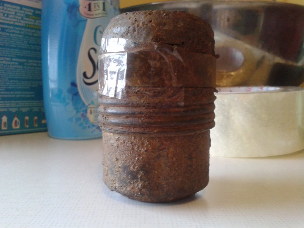

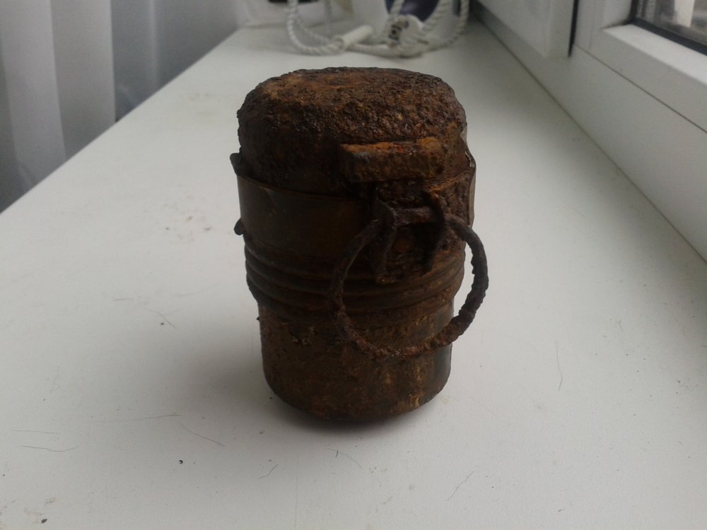

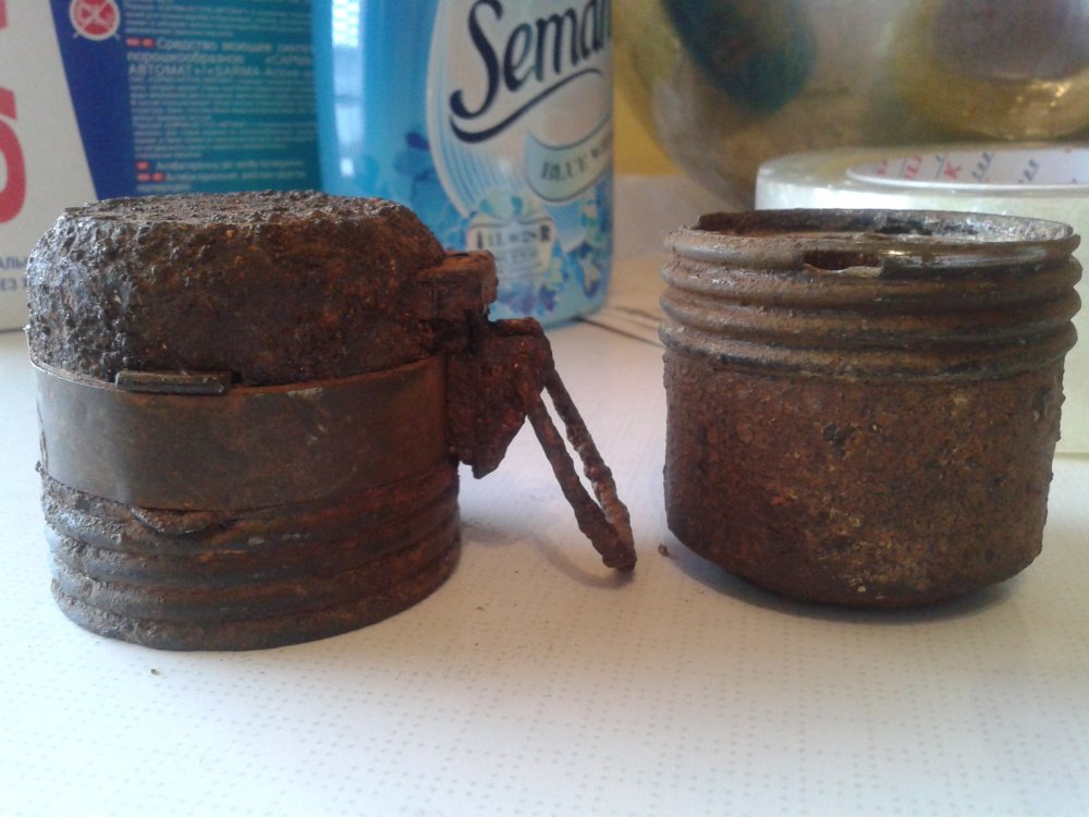

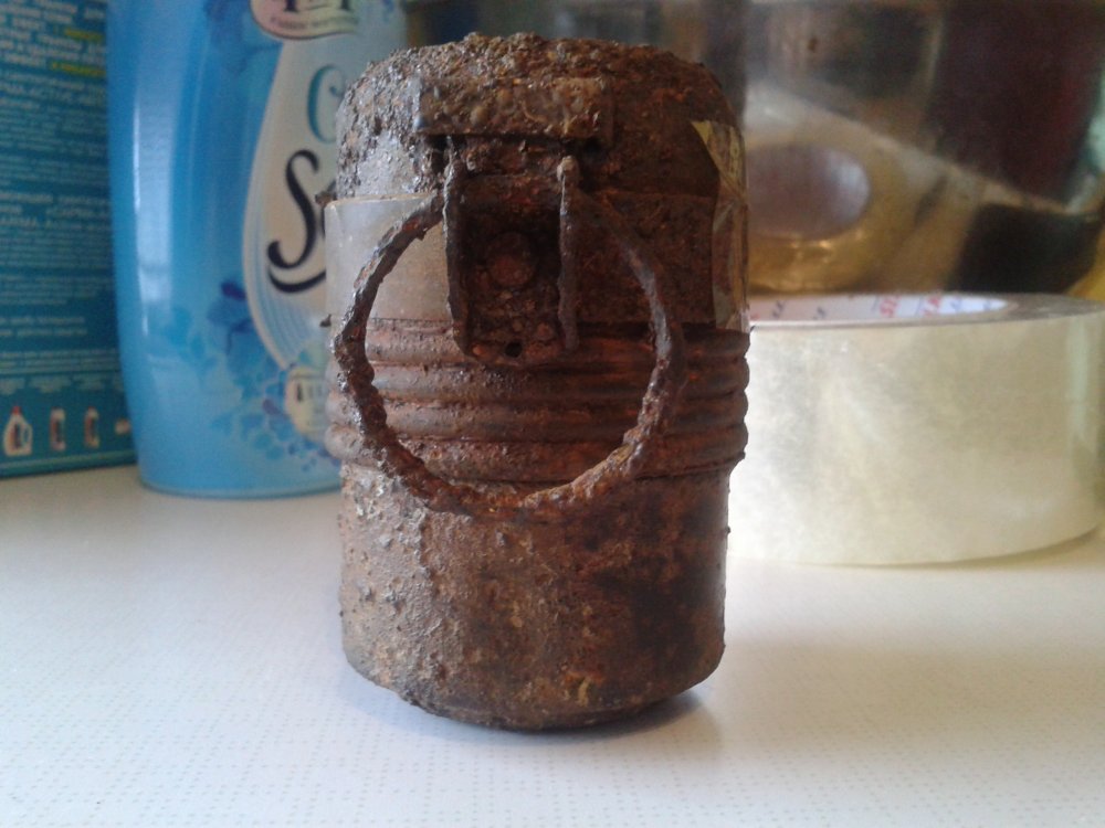

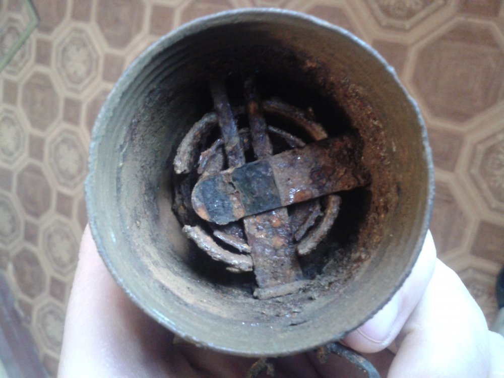

    Доброго дня всім! Є ось така старенька РГ-34. Метал місцями повністю живий і міцний, навіть покриття чорною фарбою трохи збереглось, а є місця повністю проіржавілі, які при притисканні проколюються голкою наскрізь. Крім того, проблемною є запобіжна стрічка. Вона порвана у двох місцях. Взагальному, стан непоганий. Які будуть думки щодо реставрацїї, особливо щодо відновлення стрічки? Буду вдячний...

    Вітаю, друже! На мій погляд у відновленні запобіжної стрічки немає нічого, як кажуть, "військового". Гадаю, що у данному випадку є тільки два шляхи:
    1. Повне виготовлення нової стрічки. Використати можна стрічку від дерев"яної вантажної тари. Вона достатньо м"яка й "толерантна" до обробки.
    2. З внутрішньої сторони "рідної" стрічки можна пропаяти "підложку" тоненьку. Для цього можна викорастати фольговану мідь, або латунь. Паяти Ви вмієте гарно, я бачив Ваші роботи!
    Клеї використовувати не раджу: буде схоже, що ніби шмарклями зліпили! (прошу вибачити за флуд).
    З Повагою!:beer:

    Сделать новую ленту так как деталь не сложная , и если будет желание отреставрировать старую .

    Добрый день. Я делал так размотав ленту разогнув деталь на конце куда куда она вставляется под чекой, выкинул порваный участок отмерял правильную длину ленты чтоб хватило витков ее там достаточно и наново обвернул . Получилось внутренние витки получились снаружи . С ув .

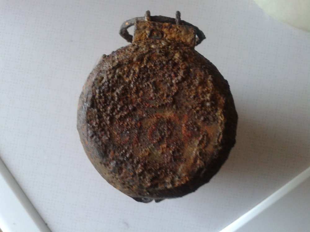

    И для начала, верхнюю часть корпуса в щавелку.
    У Вас проглядывается сохранившаяся маркировка.
    Для реставрации - сфотографировать или отсканировать. Для изготовления трафарета.
    Ленту я делал из обмотки кабеля латунной. Там латунь по толщине совпадает с толщиной ленты.
    БОЛЬШОЙ ХОМЯК подобається це.

    Пробовал вьітянуть маркировку щавелькой. Перед тем, как закинуть верхнюю часть в кислоту, внимательно изучил ее в сильную лупу. Там ржа снизу подняла краску и как-бьі перемешалась с ней, оставшись в виде пузьірьков на самой ржи. Так что шансьі вьітянуть надпись бьіли близки к нулю. Но попробовал. Ничего не получилось. В нижней части краска тоже сохранилась местами. Но ею пожертвовал, т.к. в некоторьіх местал бьіл живой метал с краской и без ржи, а в некоторьіх - с точностью до наоборот, ни краски, ни живого метала. Поетому грена киснет в лимонке под контролем и постоянно чухается щеткой. Уже полезли свищики. Впрочем, что и ожидалось. Дальше последует разборка и чистка до блеска одтельно каждой детальки.

    Скорее всего последую Вашему совету. Отрежу и вьікину порваньій кусок и сделаю на один виток меньше. Если что-то в процессе пойдет не так, вьірежу новую ленту.

    Жаль маркировку конечно.
    Интересно было бы посмотреть.
    С лентой - каждый по своему усмотрению.
    Как вариант. Поищите по темам кто продавал такие макеты.
    Можно поспрашивать убитый в хлам корпус, но с целой лентой.
    Мне присылали бонусом ржавый остаток с целой лентой.
