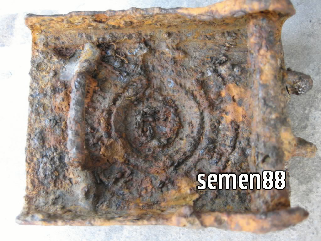

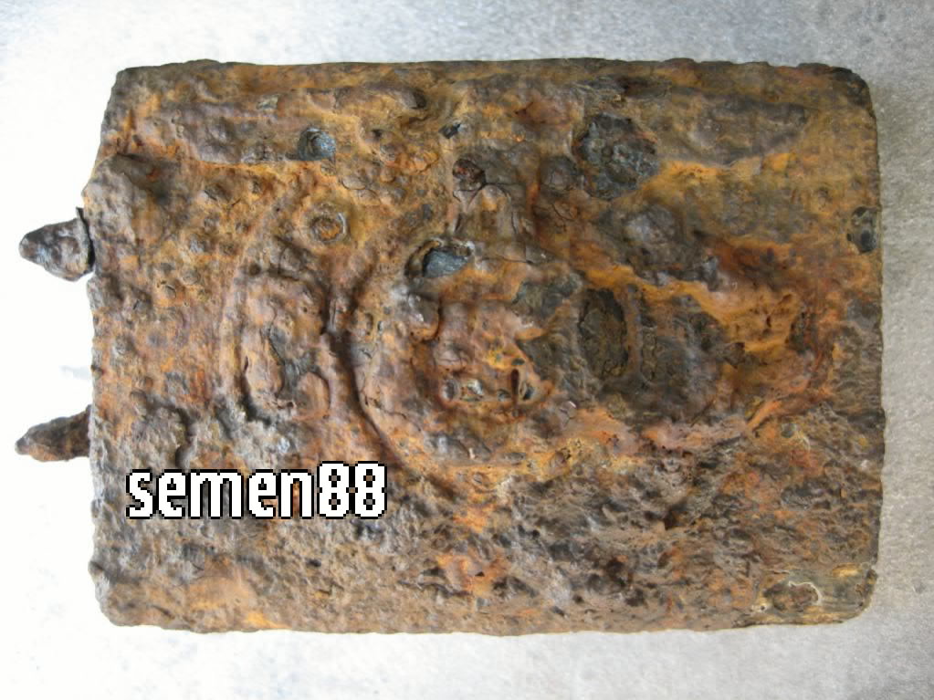

    Придбав ось таку копану пряжку. На даний час відсутній вдома,буду мати змогу її реставрувати,через 3 тиждні. Підскажіть, зміна середовища невб'є її докінця? Може її якось законсервувати, в воді з милом, чи ще в чомусь?(передзвоню додому,і все зроблять як треба.) Буду вдячний за пораду ,як зняти іржу з мінімальними втратами.

    фото:

    да вроде бы ей хана!!!
  5. Виталий38
    Виталий38 Gefreiter
    83
    Калининград Россия
    Да нет,ну что с неё можно выжать,разве что в щавельку и забыть на месяц.!
  6. Uugi
    Uugi Stabsgefreiter
    295
    Ukraine
    приветствую,попалась мне както в подобном состоянии,вы ее электролизом с периодичским почухиванием железной щоткой,будут дыры ,мне кажется не большие местами ресунок будет жив,местами намек на ресунок,потом либо консервировать либо почутьчуть напаевать олово и штихельками оккуратненько возстанавливать рельеф,но это смотря что вылезет при чистке.с ув
  7. Евгений777
    Евгений777 Stabsgefreiter
    16
    27
    848
    Это труп..................................
  8. kirilla444
    kirilla444 Stabsfeldwebel
    1.035
    Псков, Россия
    На 200%.
  9. БОЛЬШОЙ ХОМЯК
    БОЛЬШОЙ ХОМЯК Stabsfeldwebel
    2.356
    Скорее всего ето уже трупик, но попробовать почистить нужно. Електролизом, как уже писали, или лимонкой. И постоянно чухать. Живого металла там мало осталось. Но для тренировки в реставрации можно пробовать паять оловом. По олову потом рисунок резцами вьірезаеся относительно легко, но пряга только на полку. А пока можна в мьільний раствор или просто в воду.
  10. Semen88
    Semen88 Stabsfeldwebel
    1.019
    Тернопіль
    Я розумію що пряжка дохла, але мені краще така в колекцію ніж репліка. Кину тоді в воду на деякий час,а коли до неї доберуся буду пробувати відчищати. Якщо все піде добре, викину фото. Дякую за поради!:beer:

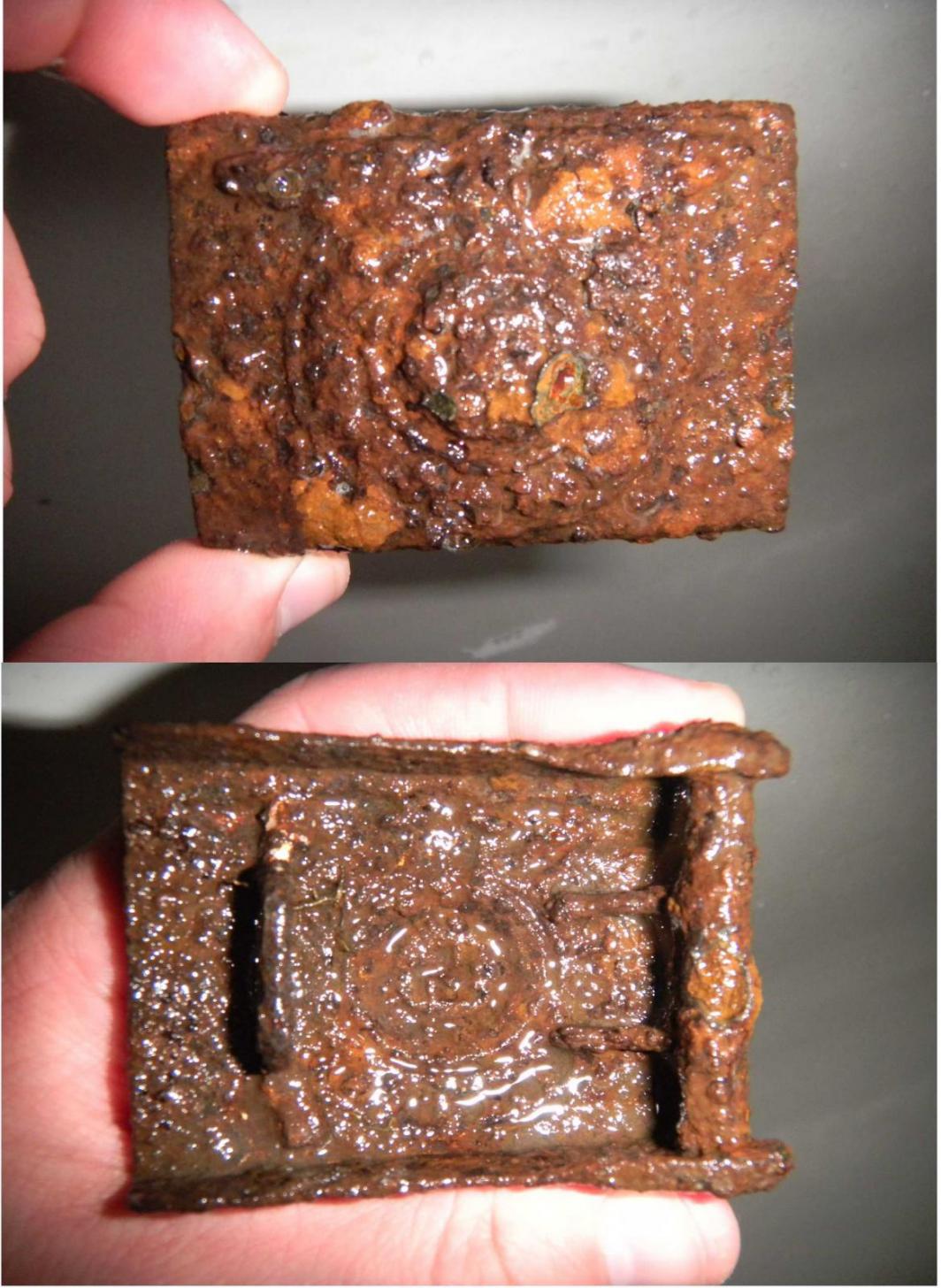

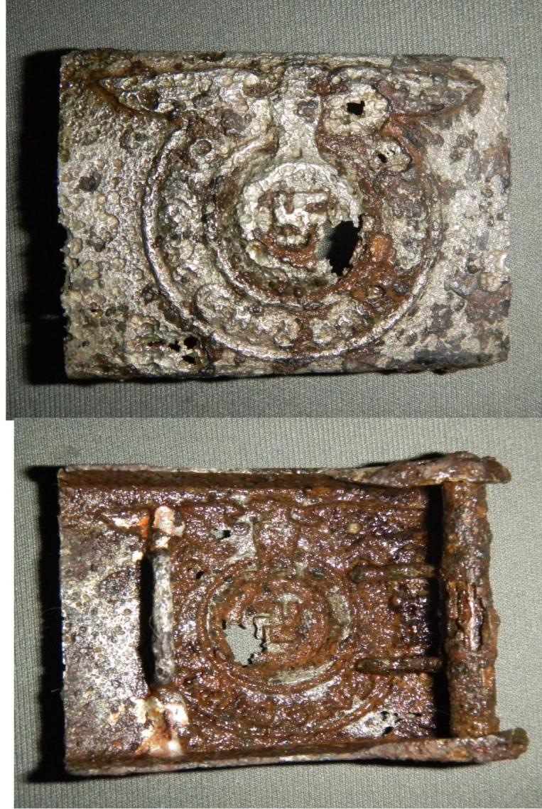

  26. рядовой Zap
    рядовой Zap Feldwebel
    765
    Харьков-Лозовая
    вот что получилось у меня. первое фото помыта от грязи, использовали при чистке мыльный раствор и средство для чистки кухни и ванных комнат.
