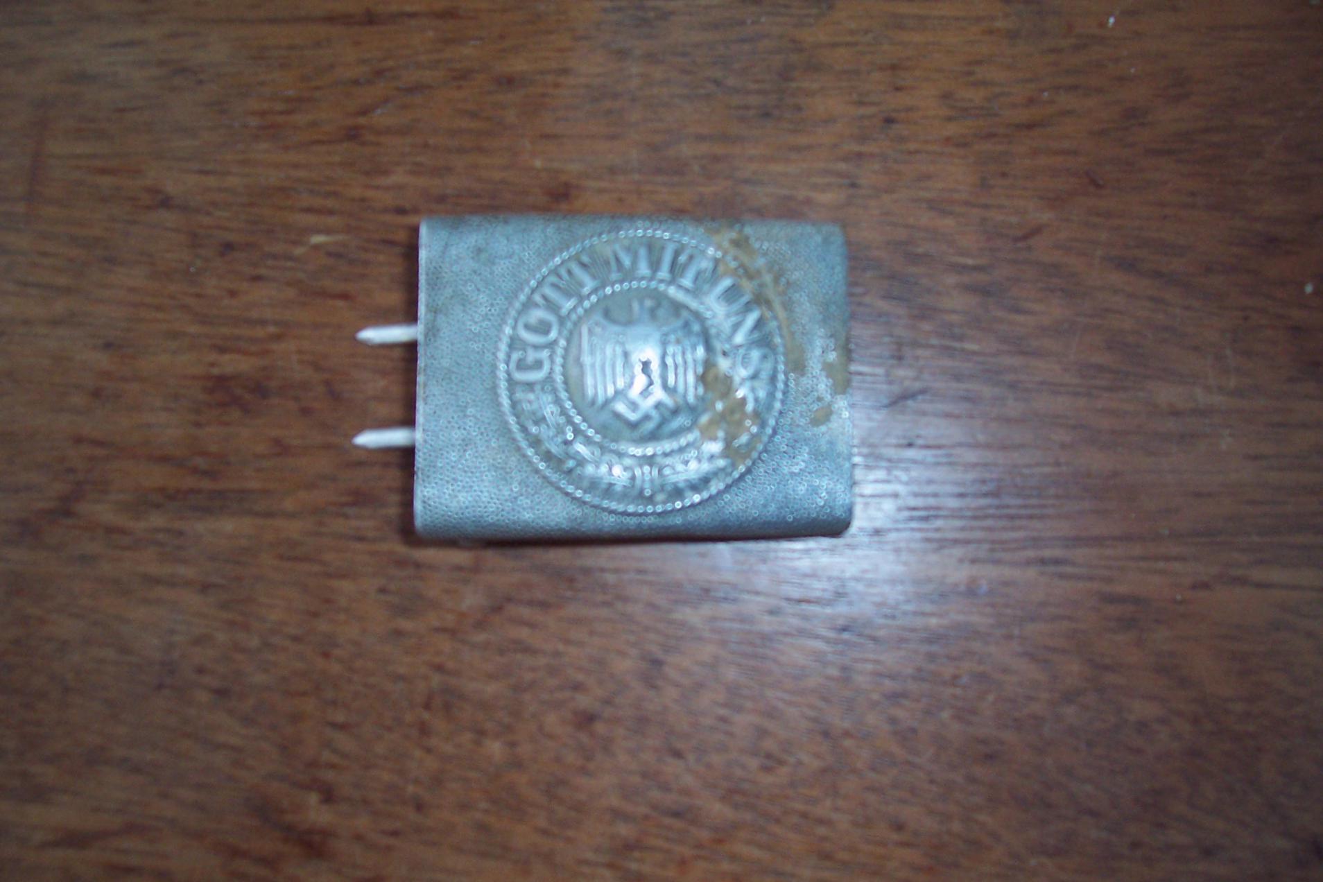

    Найдена вот такая алюминиевая пряжка ремня WH , сохран очень хороший. Но на ней имеются ( видно на фото ) раковины - углубления . Подскажите, кто уже имел дело хоть по какой-нибудь реставрации алюминиевых предметов. Эти углубления пробовал заделать замазкой. Но как вижу, эффект не очень желаемый ! :smile_11:Или дайте хоть какую -то ссылку , как решить подобную проблему. Сув.

    Встречался с подобной проблемой. Нарыл материал по пайке алюминия, но взяться не решился оставил как есть.
    Для коллекции пойдёт, а для носки лучше реплика.

    Соглашусь, лучше и разумнее будет оставить как есть, а если охота таскать - хорошие копии пряжек стоят в районе 200грн. Ну а на счет раковин - можно просто почистить от желтизны, как я не знаю но на форуме проскакивали советы о слабых растворах кислоты и каких-то моюще-чистящих средствах. Поюзайте поиск ! :smile_8:

    Был старый способ по алюминию - эпоксидкой с алюминевой пудрой, но в этом случае согласен - лучше оставьте как есть.

    Присоединюсь к выше высказанным мнениям, ибо и пайка и шпаклевка будут в глаза бросаться. Ну вряд ли получится замаскировать раковины настолько виртуозно, чтобы заплат не было заметно, тем более не имея солидного опыта. Восстанавливать то придется, судя по фото, рельефные поверхности.

    Оставьте как есть, антуражная вещь, можно только испортить.

    Если сильно охота почистить можно попробовать прокипятить со стиральным порошком и подраить потом старой зубной щеткой. Но такую как у Вас пряжку после чистки лучше всего на полочку- и радоваться хорошей вещи в хорошем сохране!
