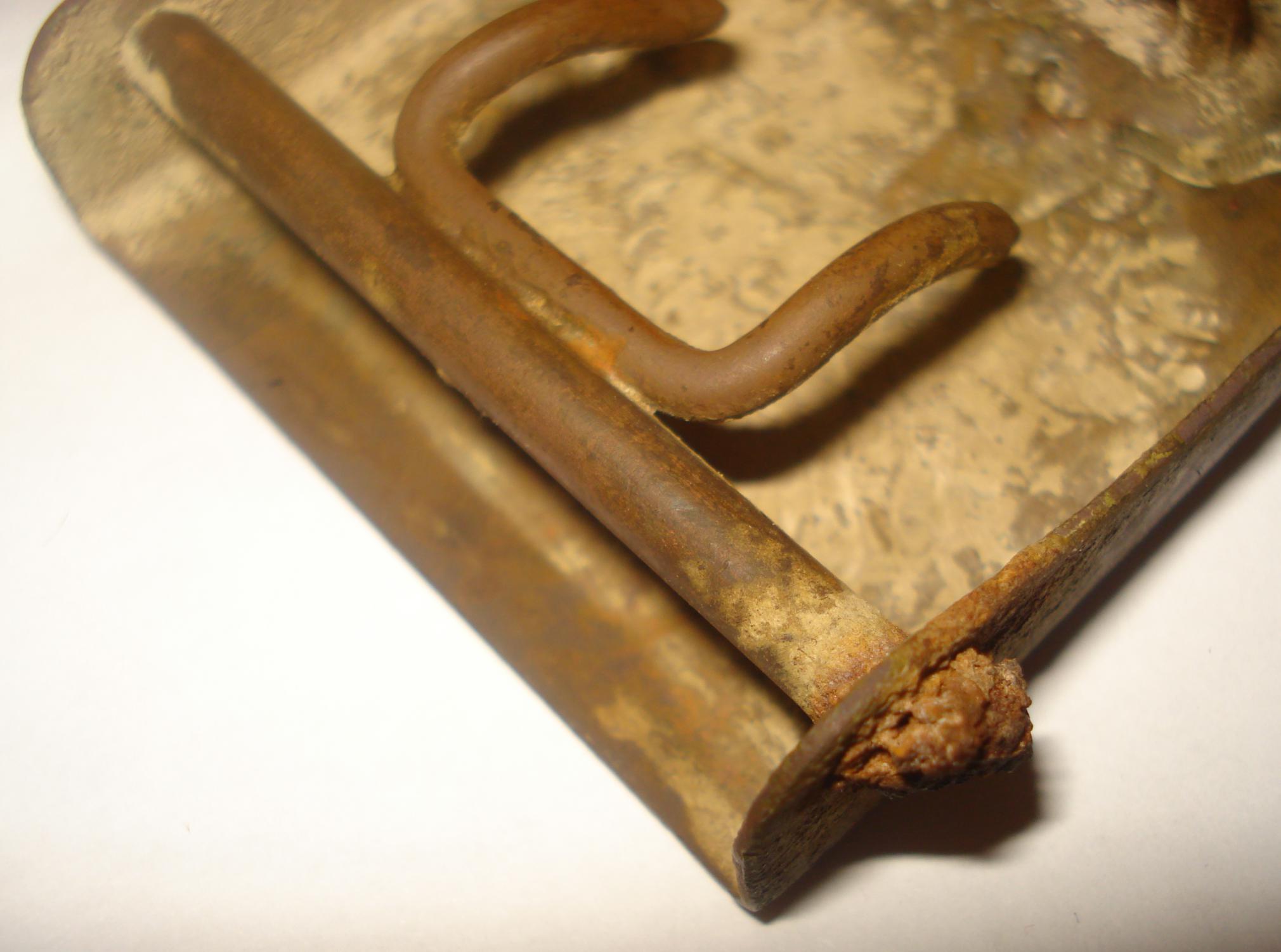

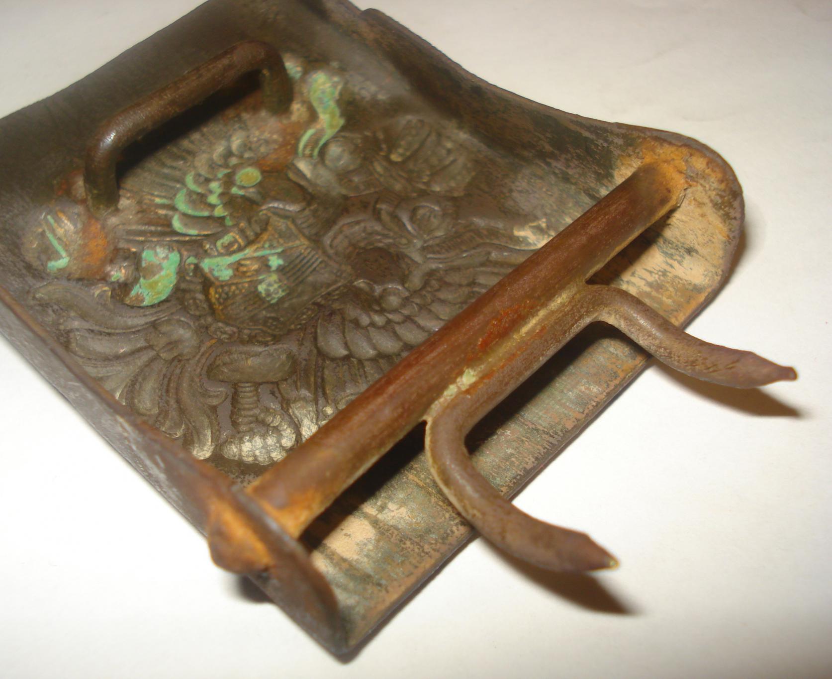

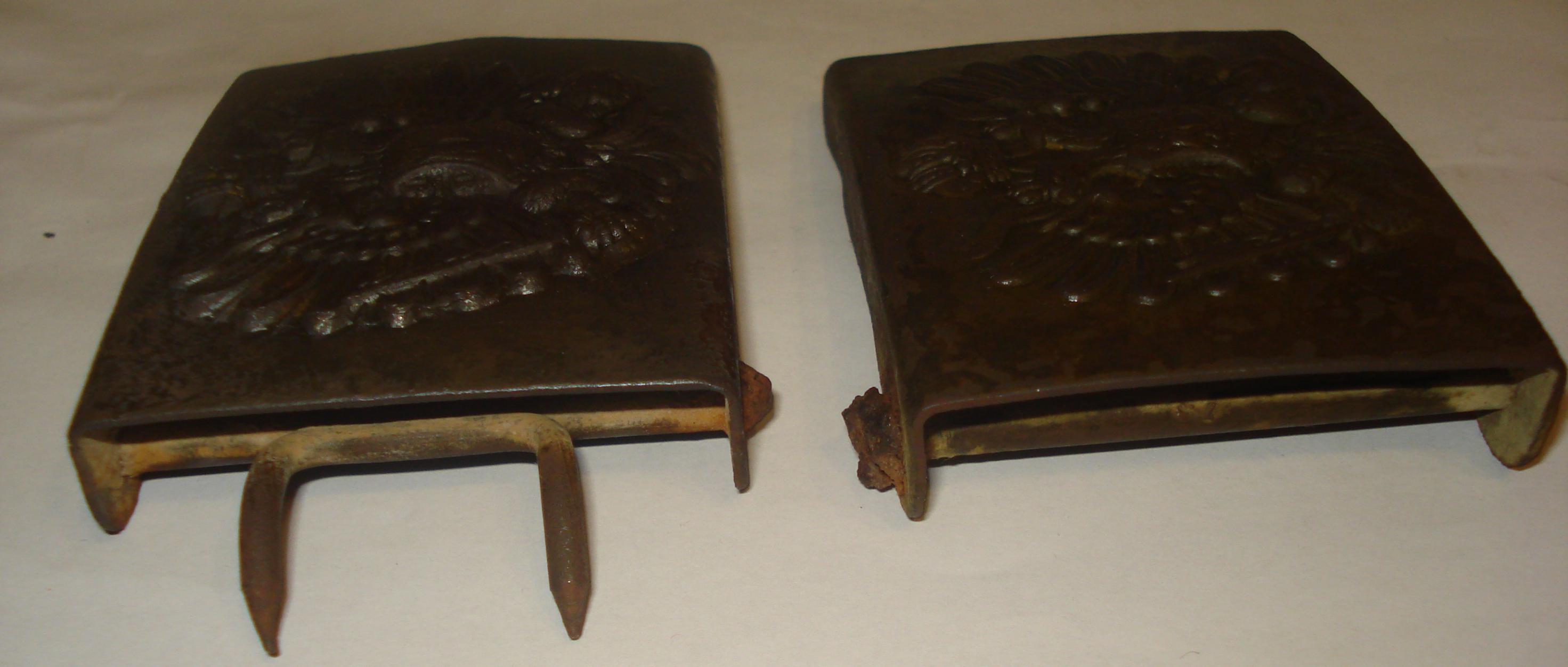

    Ось такі 2 пряжки попались. Але проблема із гачками - не крутяться. Чи можливо якимось чином замінити (переклепати) їх. Якщо так то яким чином (інструментом) та чим замінити залізну вставку. Дякую.

    питання чи Ви самі хочете реставрувати, чи довірити майстру.
    В подібній ситуації мені вдалося "розробити" вусика і вони нормально рухалися.
    Якщо не хочете самі пробувати, вкладати штирі і т.ін. раджу звернутися до камрада Сарацин - він може і ці вусики ввести в рух, а може вилити цілком нові і навіть застарити.

    думаю попробувати сам. підкажіть чим розробляли (вд-40). і якщо нові робити то з якого матеріалу? дякую за відгук.
  5. урк
    урк Leutnant Клуб взаимопомощи
    6.080
    навіщо їх міняти ?
    просто розробіть , так легше і краще ( бо все буде оригінал) стан в них непоганий
    замочіть або в бензин або в дизель чи гас чуток щіткою і буде ок :)

    очищаете наждачной бумагой от ржи стальный клепки . греете стальную часть мощным паяльником и в воду . и так несколько раз , сушите , пшикаете вд , потом пасатижами туда-сюда .

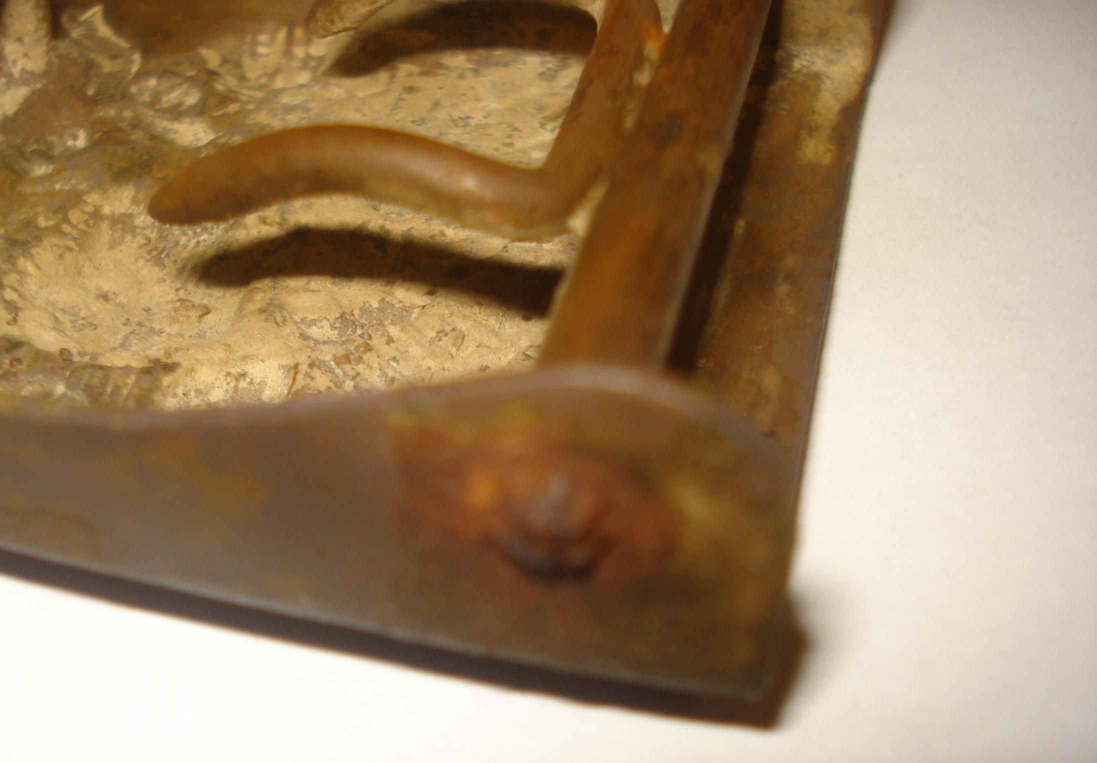

    на одній із них повністю перержавів штир (з однієї сторони). відповідно відмочувати вже немає що.

    Окрім того,щоб висвердлити залізний штир,нічого не придумаєш.Але елементарно запороти бляху,краще віддати спеціалісту..
    Це якщо ви збираєтесь використовувати бляху за призначенням.Але я б лишив так як є..Для носки придумали копії...
