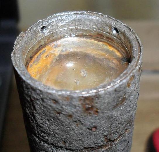

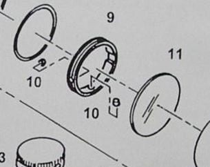

    Вот еще подтверждение на схеме нашел. Там где ямки, снаружи болтов нет.
    Высверлить то высверлю, сам в шоке что шляпки изнутри. А вот с отверткой непонятно, как они сами его откручивали...жесть.

    Скорее всего был специальный ключ и твердой стали. Если ржавчины не осталось, то высверлив болтик, скорее всего кольцо открутить будет не сложно. Надо было вам этот прицел на пару месяцев забыть в керосине)

    не думаю что помогло бы... болтики все истлели...

    болтикам не поможет, а вот кольцам с резьбой вполне...

    болтики удалены... толку никакого... и WD 40 не помогает

    теперь наверное надо воспользоваться советом и положить его в керосин

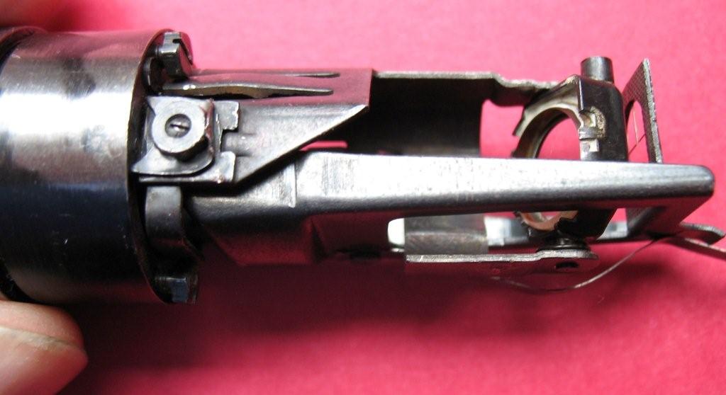

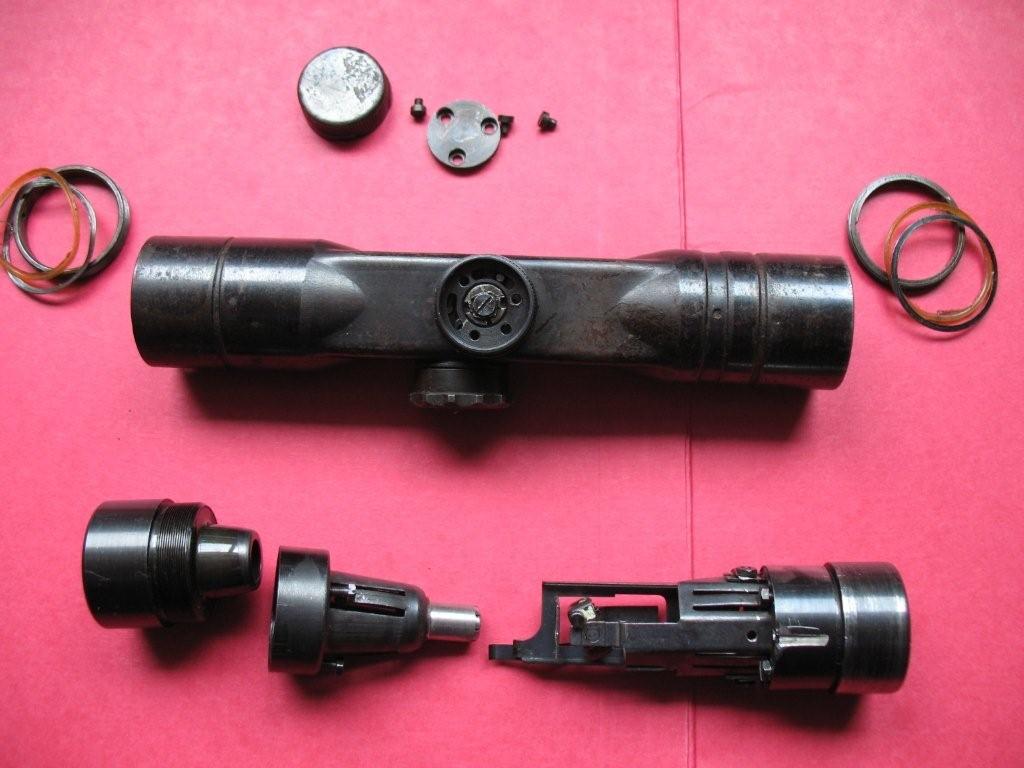

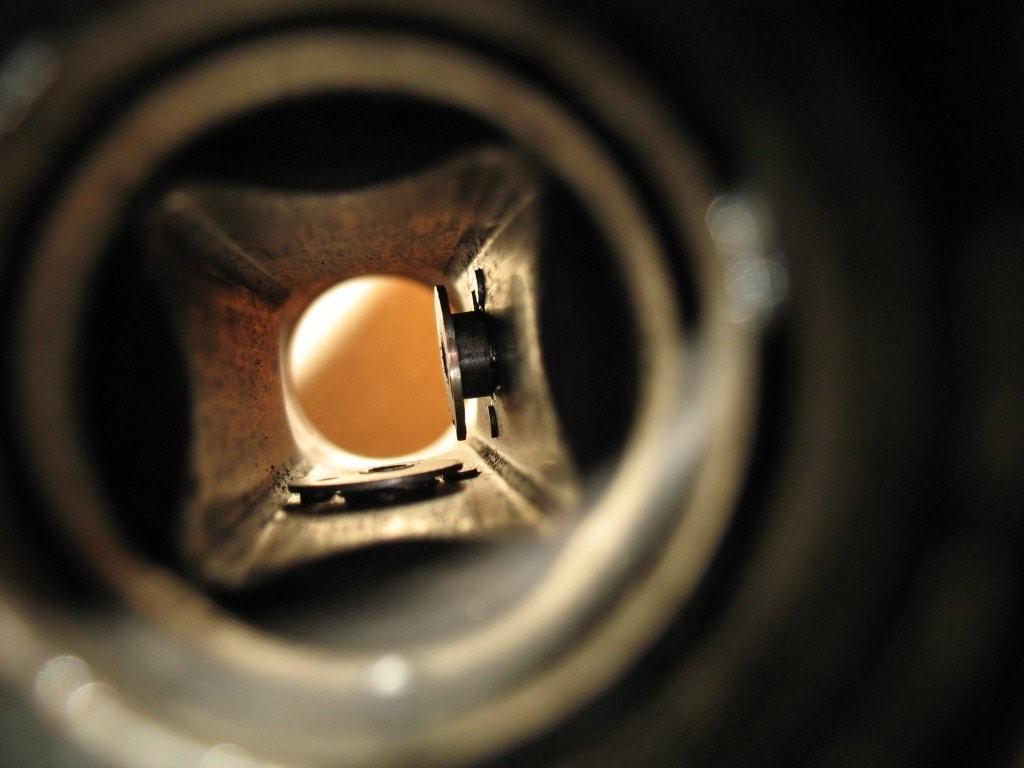

    вот, нарылось еще несколько фотографий. дающих представление о внутреннастях нашего подопечного...

    Думаю может это была маленькая загнутая отверточка, как гнутые на 90градусов ключи шестигранники для сборки мебели?...(такая тихая немецкая месть современным копателям):beer:

    Может стоит попробовать чуть сорвать/поддеть стопорное кольцо острым краем ножа?

    стопорные кольца довольна толстые порядка 5-6 мм

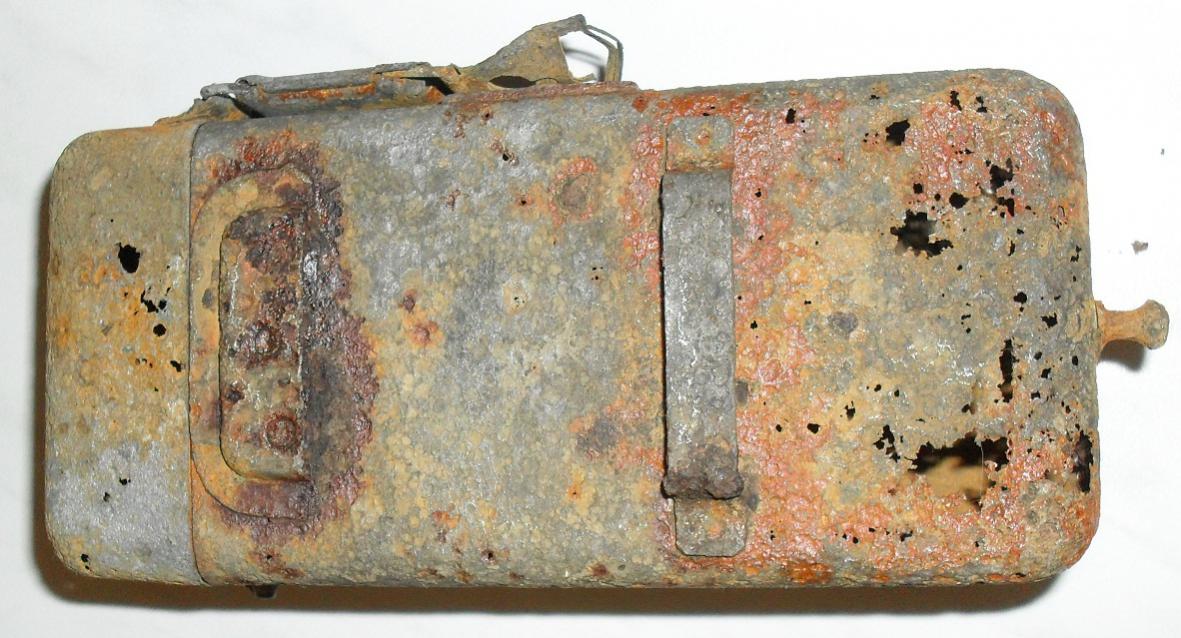

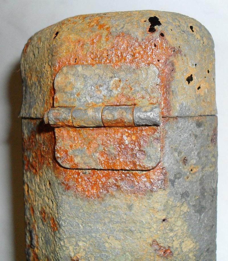

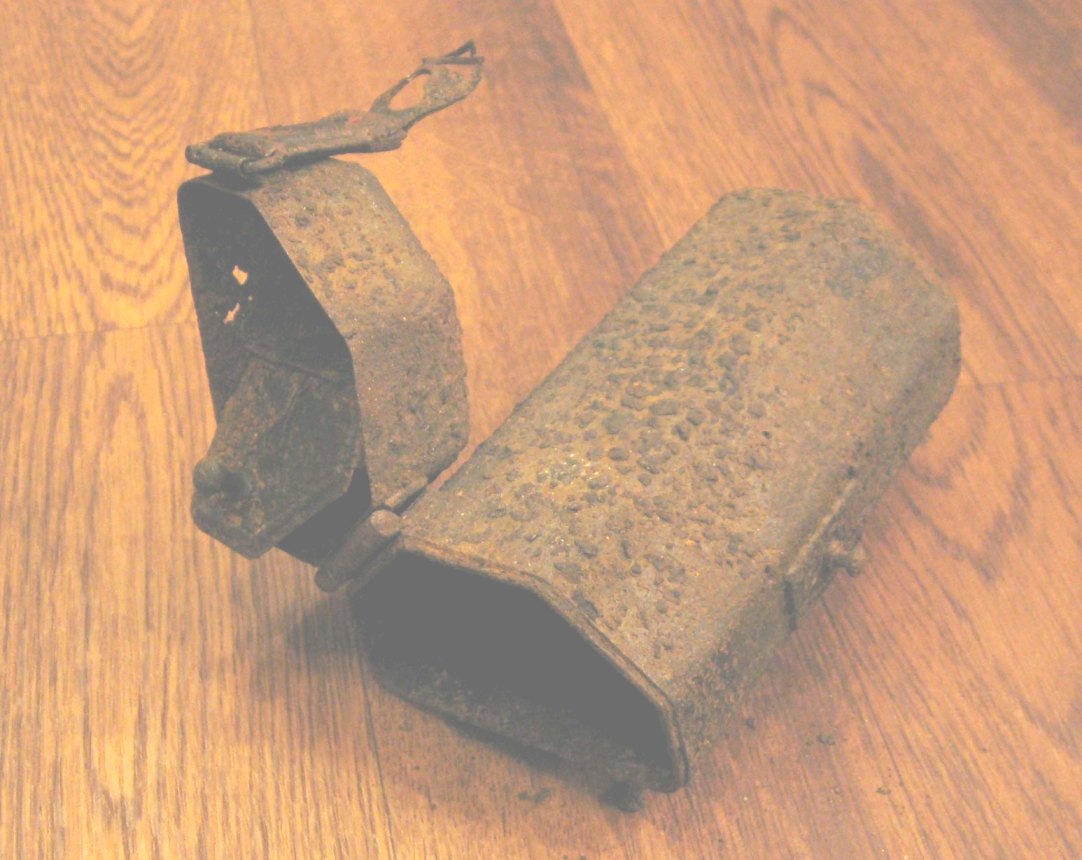

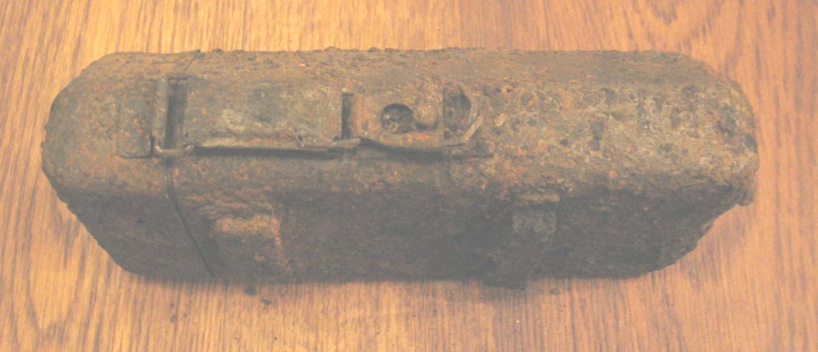

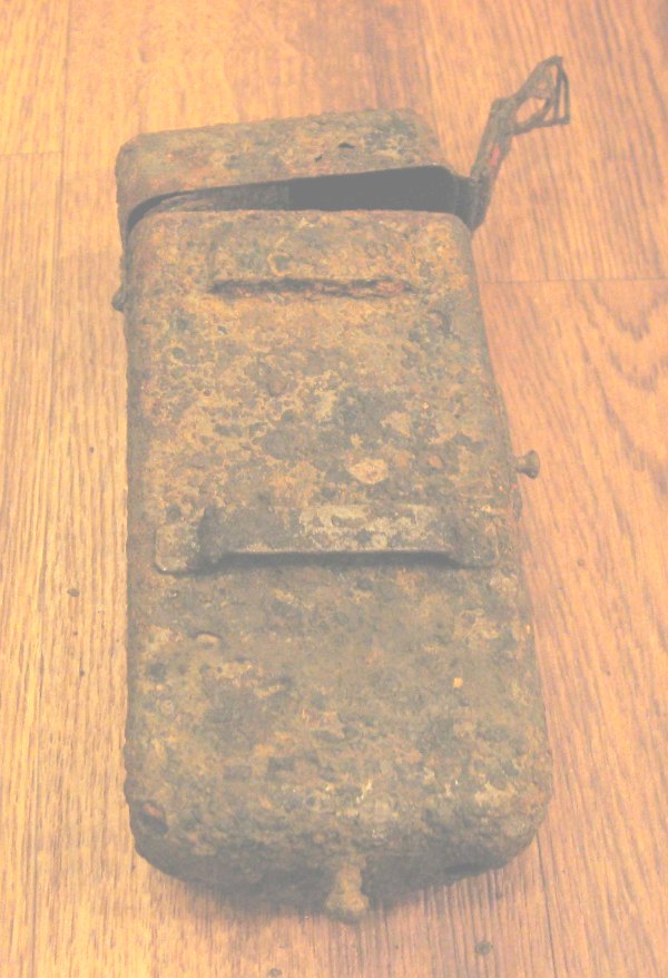

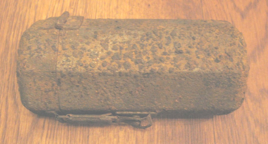

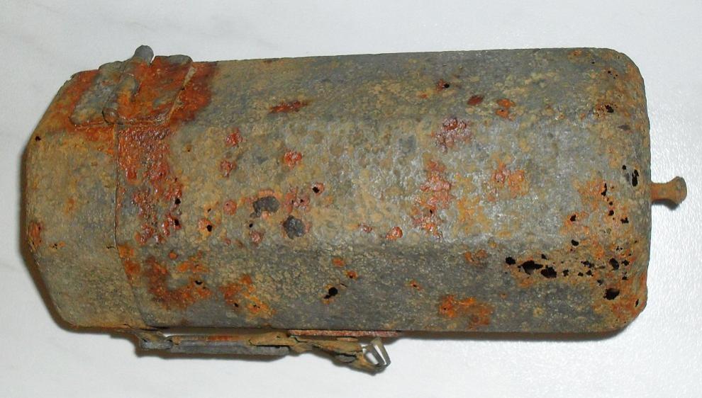

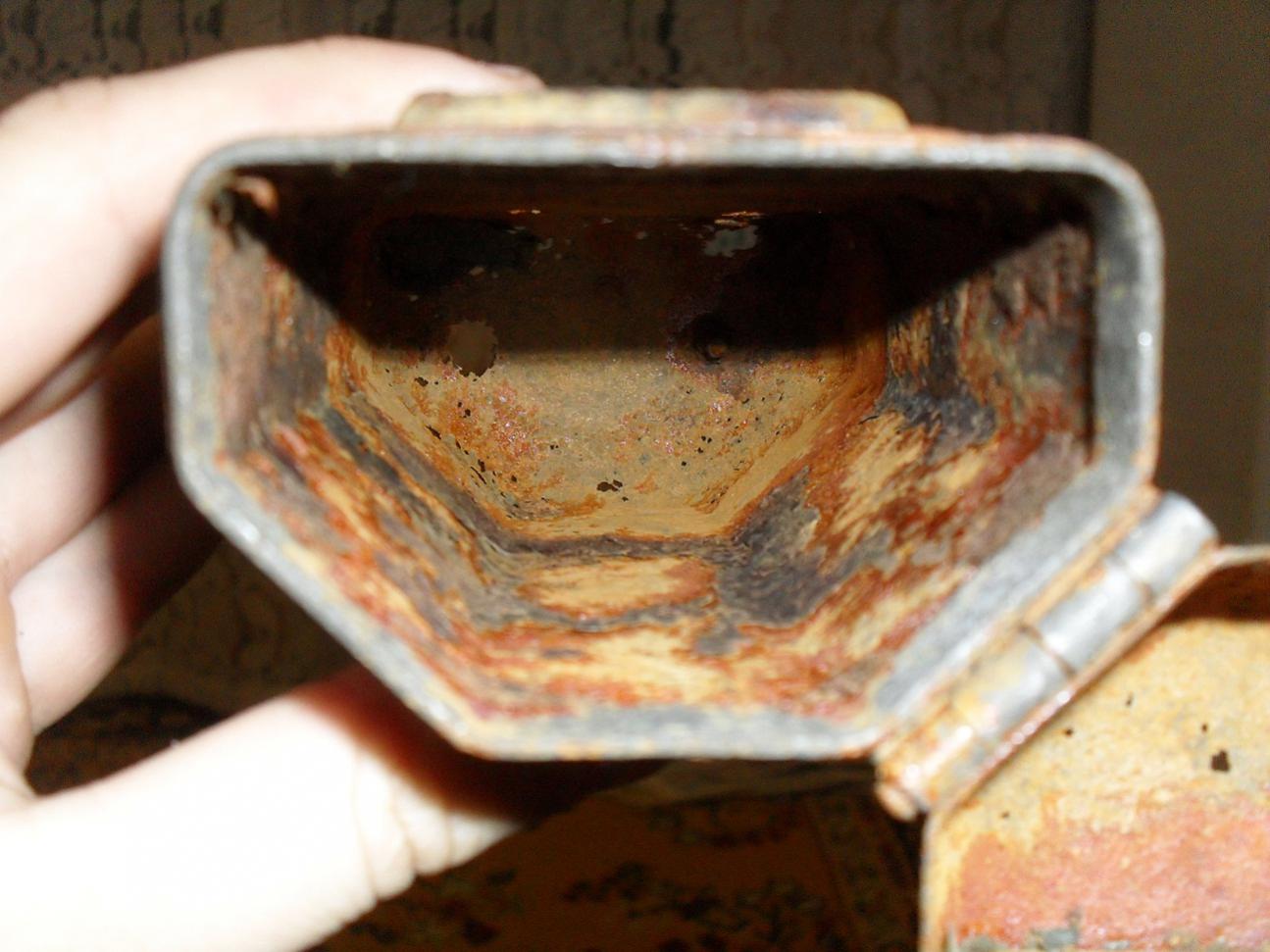

    Дабы тема за это время не умерла... я решил начать реставрацию бокса для прицела ZF 41 , процесс реставрации буду выставлять сюда. И так начнем.
    Таким он был...

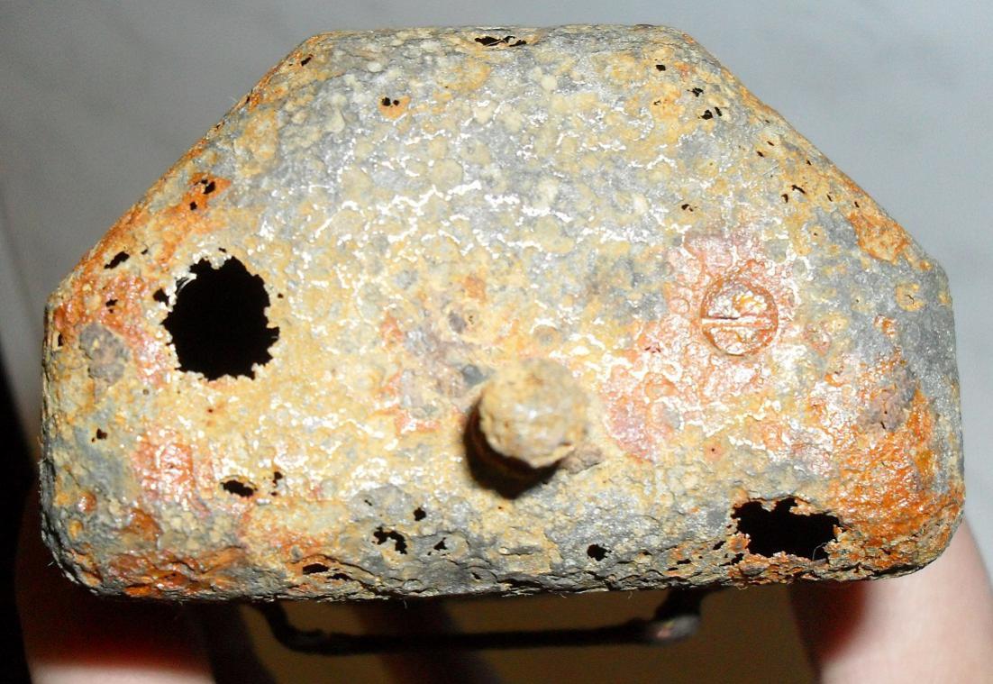

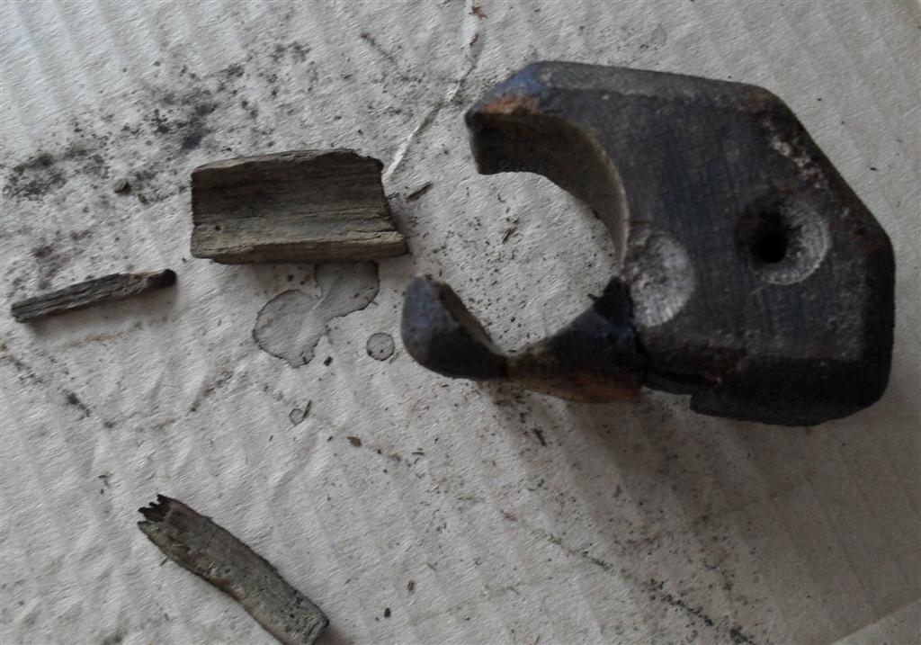

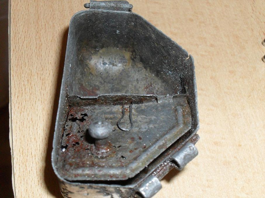

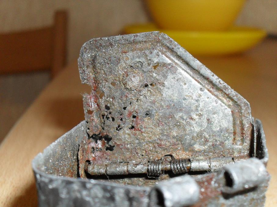

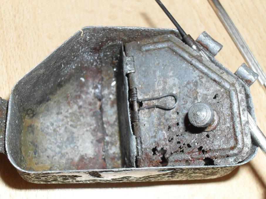

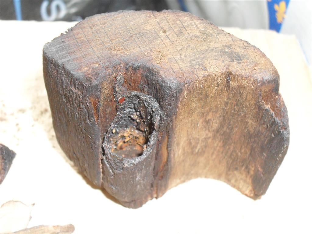

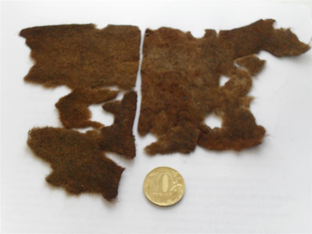

    Поместил в 9% уксус на 2 дня, далее вынул, просушил и аккуратно тонким ножом отдели войлок от стенок кофра, дерево внутри оказалось разбитым, на фото видно, дерево внутри держит маленький болтик, вкрученный в дно кофра.

    Далее кофр, уже без дерева и войлока помещаем обратно в уксус... пусть отмокает дальше...

    сразу не обработал WD 40, слегка вылезла ржавчина. Теперь жду советы по шпаклевке, т.к. в ней полный лузер.

    идете в магазин, где торгуют запчастями автомобильными(Масла, краски и т.д.). и Говорите :"Мне нужна шпаклевка по металлу". покупаете(купите для начала самое меньшее количество). она будет идти 2-х компонентная. смешиваете компоненты(только не всю сразу, а маленькими частями. для начала хотя бы как 1\3 обычной пальчиковой батарейки.
    ибо просто больше - вы не успеете ее намазать(пока не привыкните).
    и ложите сушиться. на упаковке будет написано сколько она застывает.
    Можете взять шпаклевку с алюминиевой пудрой. она будет "под метал". все равно потом красить, но если где краска потрется - не будет видно что там шпакля.
    когда засохнет - наждачкой отшкребаете тот толстый слой, что вы наложили. потом 2 раз, пытаетесь замазать те места, где не получилось в первый раз.
    Там где большие дырки - или слабенький метал - ложите холодную сварку. продается в обычных хозяйственных(смотрите на срок годности). отрезаете, увлажняете руки и мнете. когда станет однородная, без маленьких белый комочков - ложите примерно как шпаклевку на слабые места и дыры. только руками а не шпателем.
    сначала ложится холодная сварка, шлифуется. когда с холодной сваркой закончите(за несколько раз заделаете все дырки) то тогда уже начинайте шпаклевкой.
    фух. думаю разжевал. что не понятно - спрашивайте.

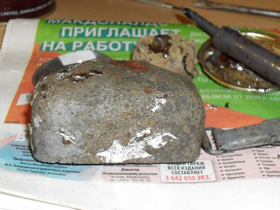

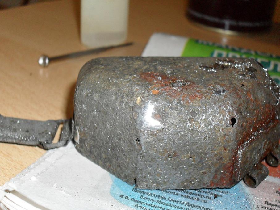

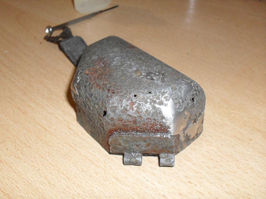

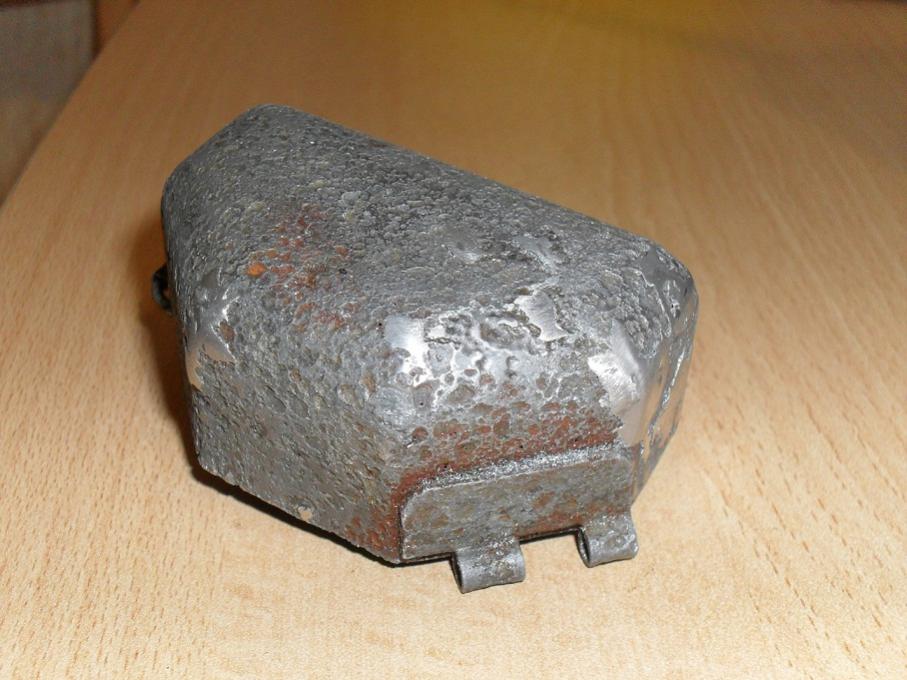

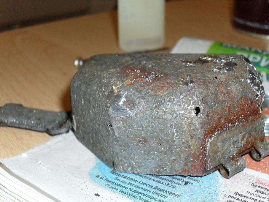

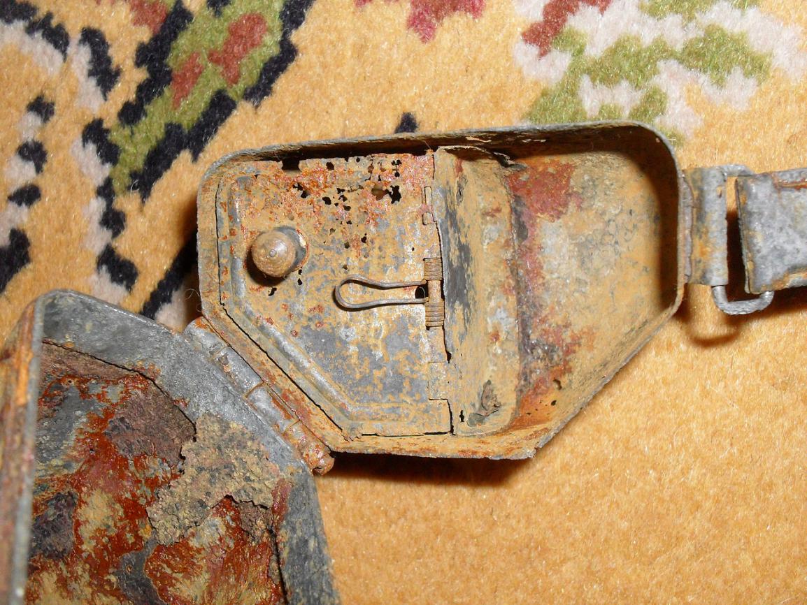

    вот друзья посоветовали паять... пробую, отсоединил крышку от короба, вынув гвоздик, и попробовал, вроде неплохо получается... после того как застыло, обработал надфилем и шкуркой.;)
  18. sniper33
    sniper33 Stabsgefreiter
    973
    Russland, Golden ring
    продолжу...

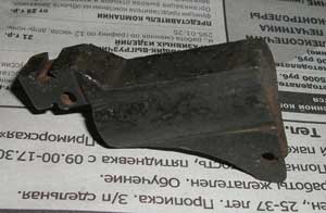

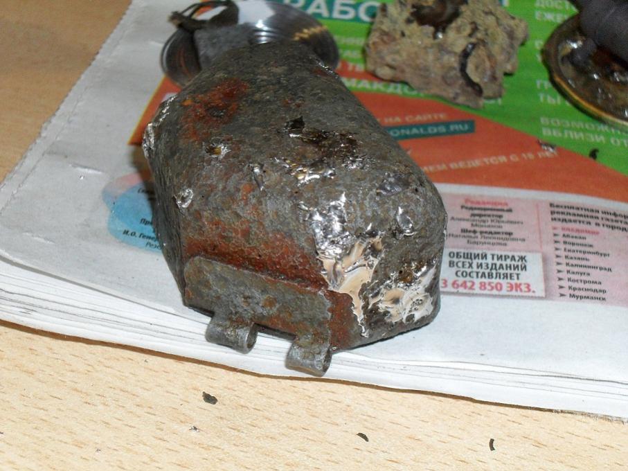

    Все дыры и дырочки были запаяны, все обработал шкуркой, появилась другая проблема, за те годы, пока он лежал в земле, лопнуло одно крепление в "кармашке для протирки" в крышке кофра. Плюс. как заделать и потом обработать дырочки, понятия не приложу, разгибать второе крепление, не хочу боюсь лопнет.

    Не могу понять почему БРОСИЛИ В УКСУС, всем известно что он "жрет" как ржавый, так и хороший металл, надо было почитать темы.... Я бы посоветовал ГИДРОЗИЗ...
    Ест только ржавчину, так как предметы не большие, резутьтат должен был быть намного лучше...

    Информация по ZF-4, сегодня вынул стопорные кольца, но отмеченные на фото части выпадать не хотят.... ни с той ни с другой стороны. Уже без стопорных колец положил в керосин, отмокать дальше.
