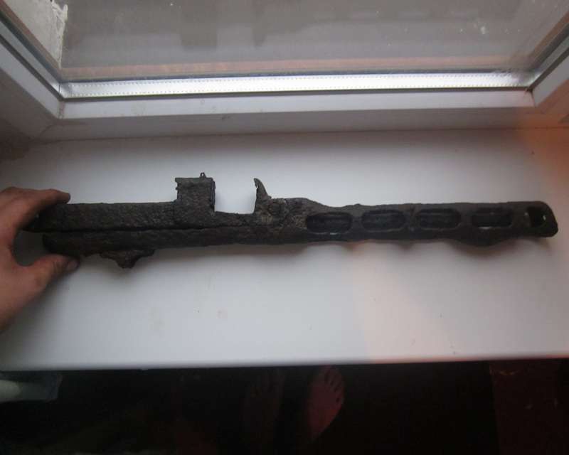

    Вот приобрел я себе такого ПаПаШку(спасибо камраду aries)

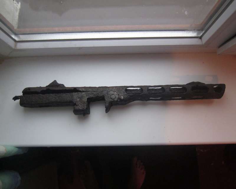

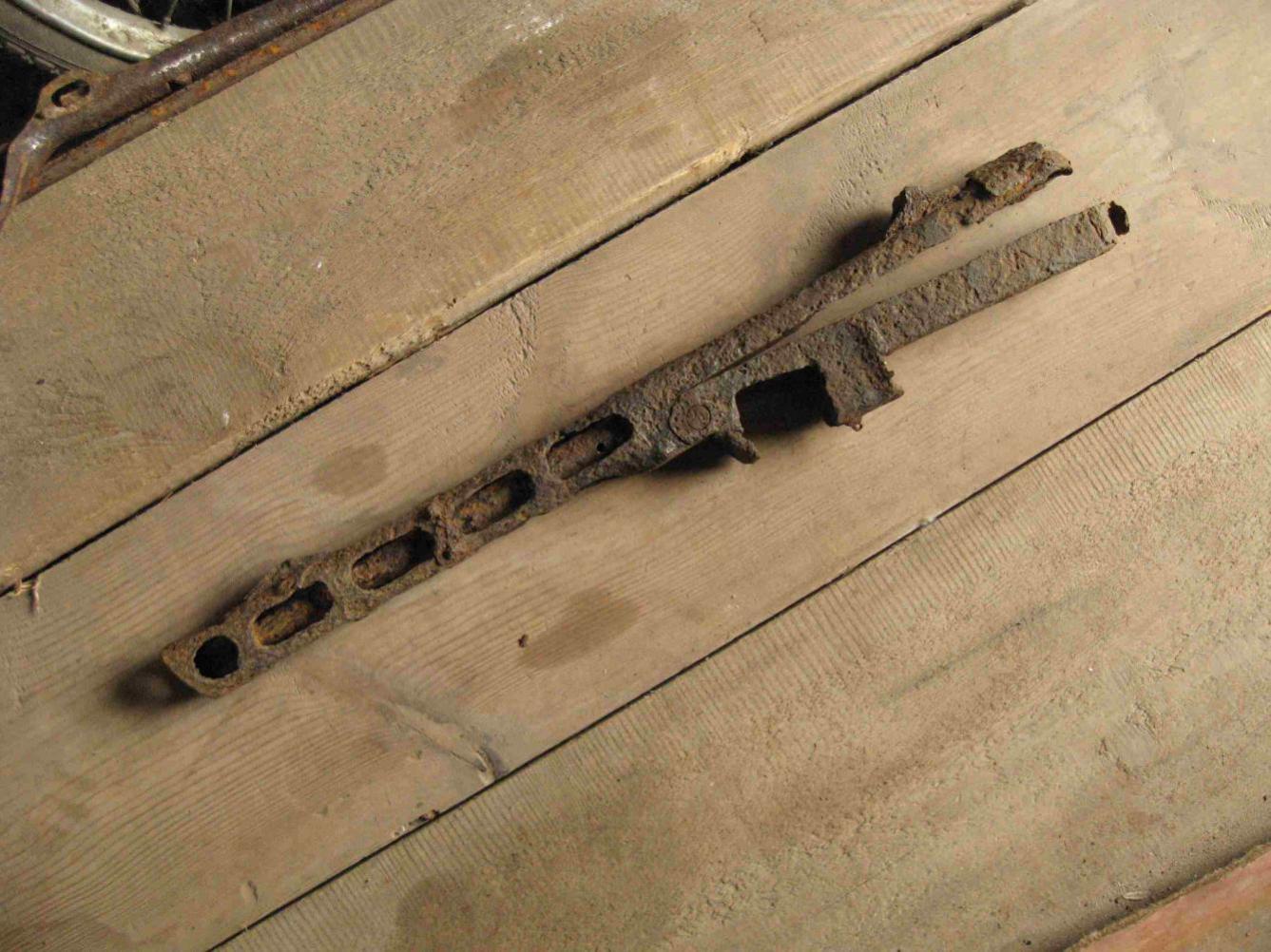

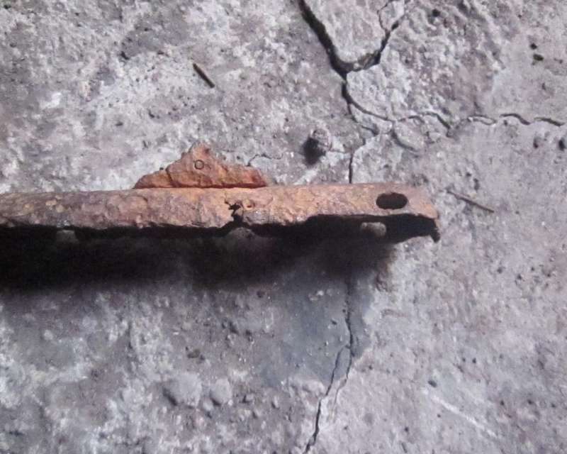

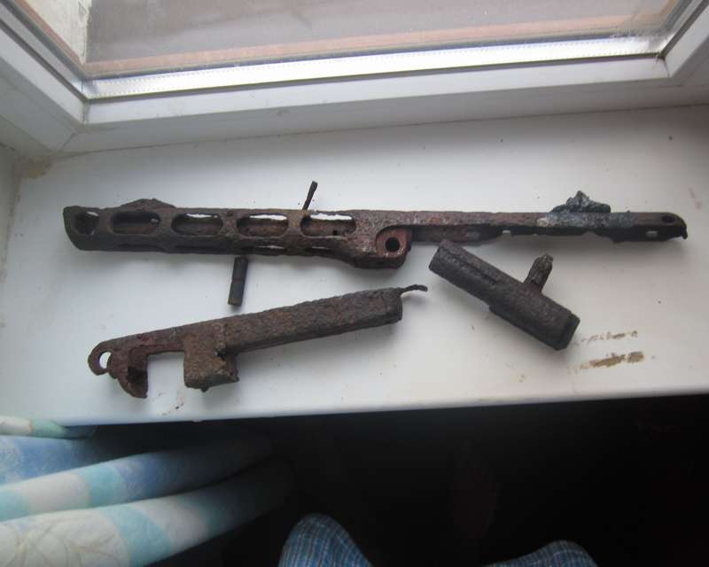

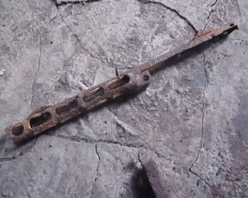

    Вот получил посылку и помыл водой с туалетным утенком.

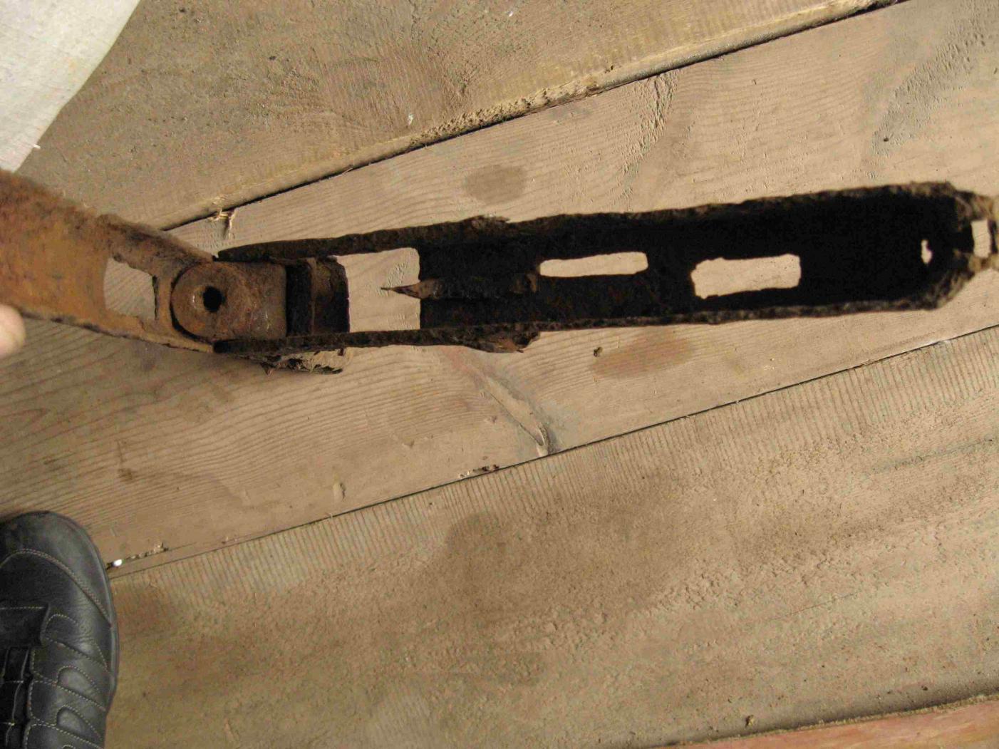

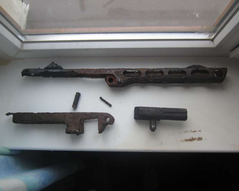

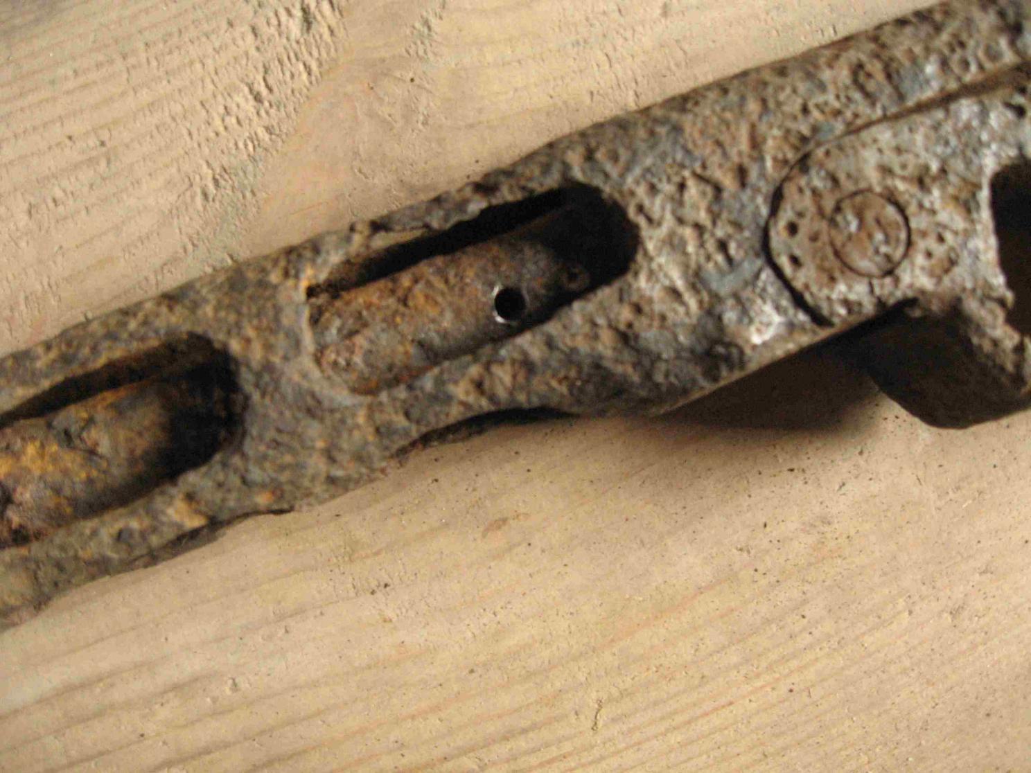

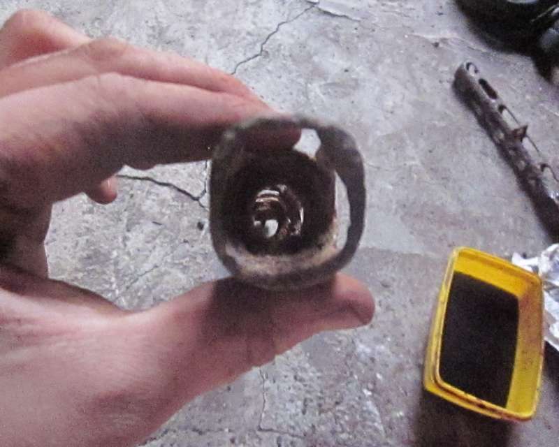

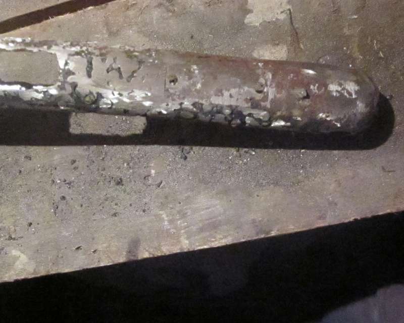

    ВОт за 20 усердной роботы, и спомощю газовой печки частично розобрал его.

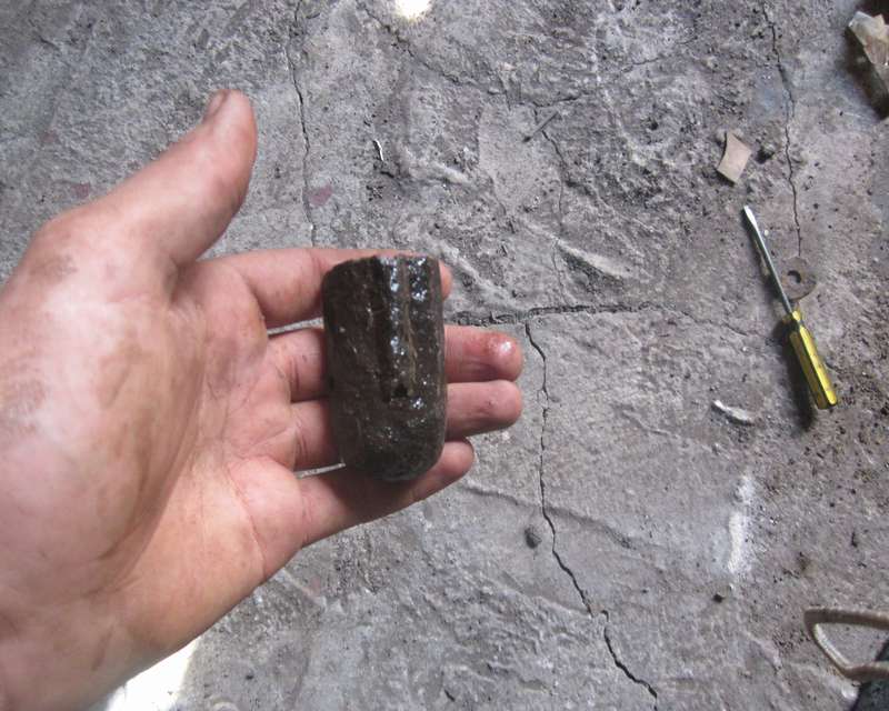

    Добрый день.Какие ваши дальнейшие действия?Електролиз?
  6. Макасин
    Макасин Stabsgefreiter Клуб взаимопомощи
    533
    Кривой Рог

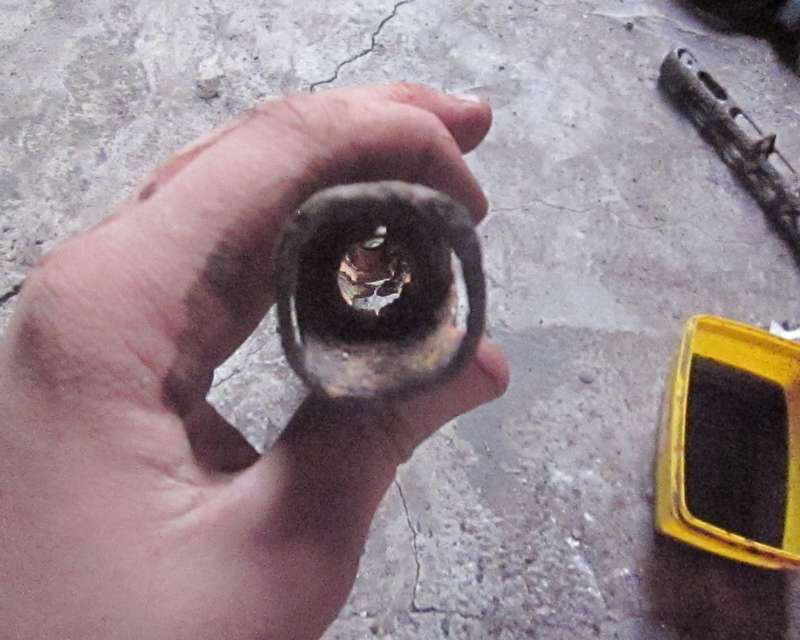

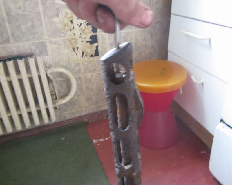

    думаю да електролиз сварка и шлифовка. Но перед этим нужно вытянуть и деактивировать ствол, пробовал нагреть но не получаться все равно!( Может у кого то есть какие то идеи?
  7. lok185
    lok185 Stabsgefreiter
    537
    BRD
    Попробуйте сначало элктролиз,ствол потом выскочит.Ну или грейте кожух,заливайте вд и стучите.
    1 человеку нравится это.
  8. david d
    david d Stabsgefreiter
    559
    днепр
    заливайте вд в кожух там где выходит ствол ,дальше закрепите его в тисках возьмите болт и гайку вставьте гайку в радиатор над стволом через пульное отверстие в кожухе закрутите болт в гайку чтоб часть болта вошла в ствол а гайка уперлась в край ствола потом молоточек потяжелее и пару тройку раз по болту и ствол выйдет.главное хорошо молотком приложиться!:smile_12:

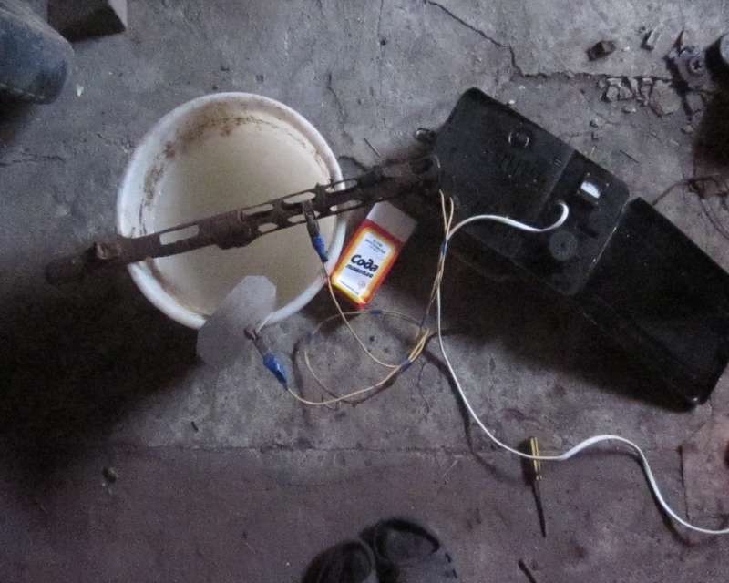

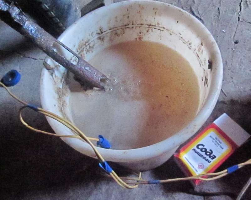

    Вечером будем делать электролиз затем зачистка сварка шлифовка! Жаль что клейма не востановить!(

  11. Макасин
    533
    Кривой Рог

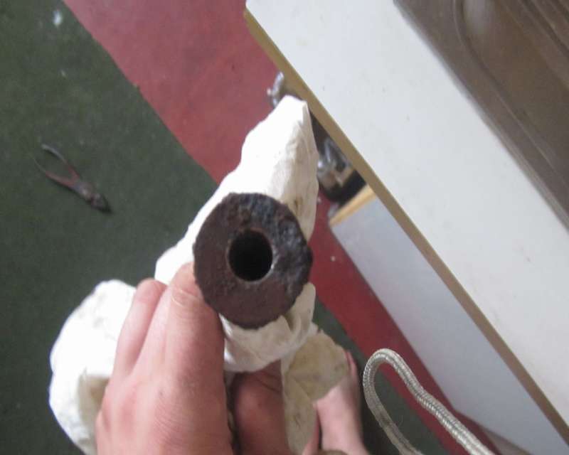

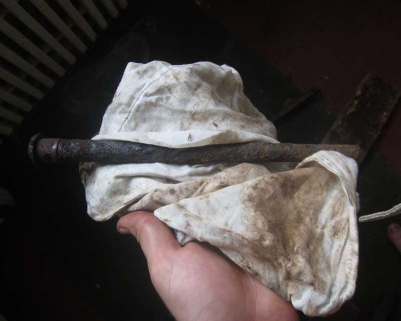

    Вот выбил ствол теперь только надо деактивировать. Спасибо за советы!:beer:

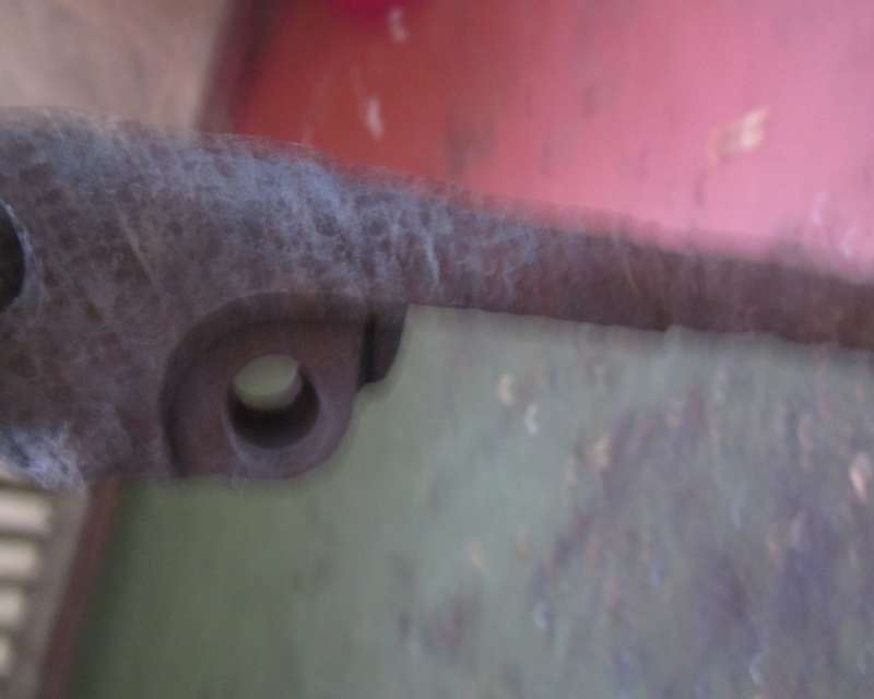

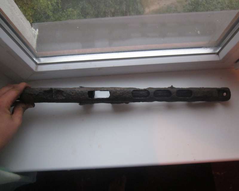

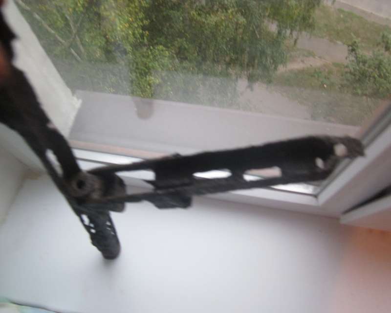

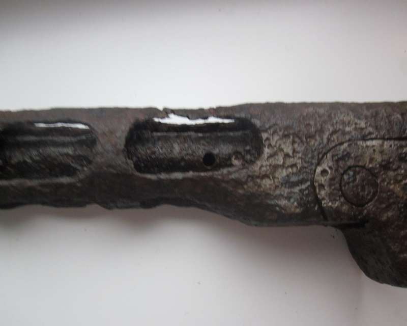

    Вот кожух во время и после электролиза.

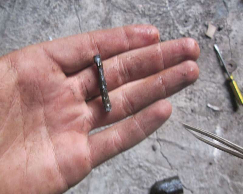

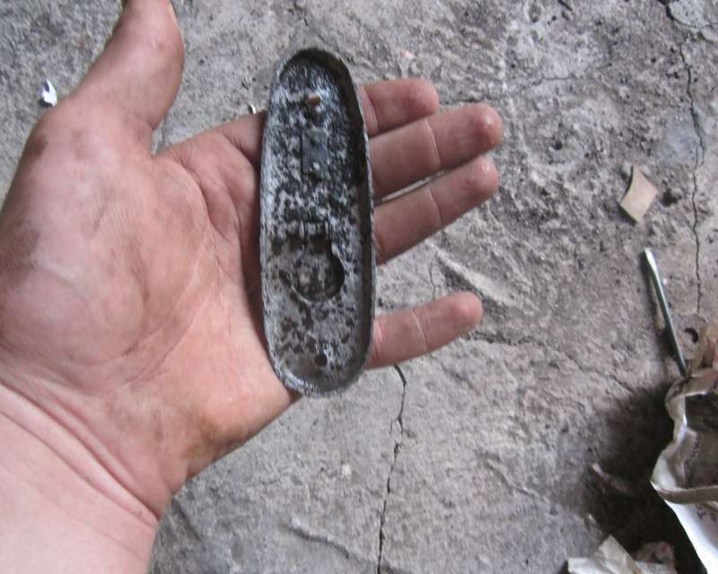

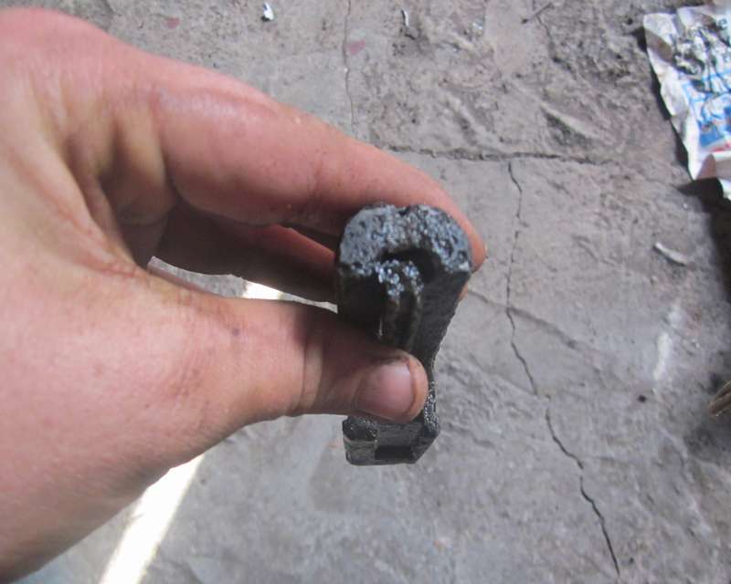

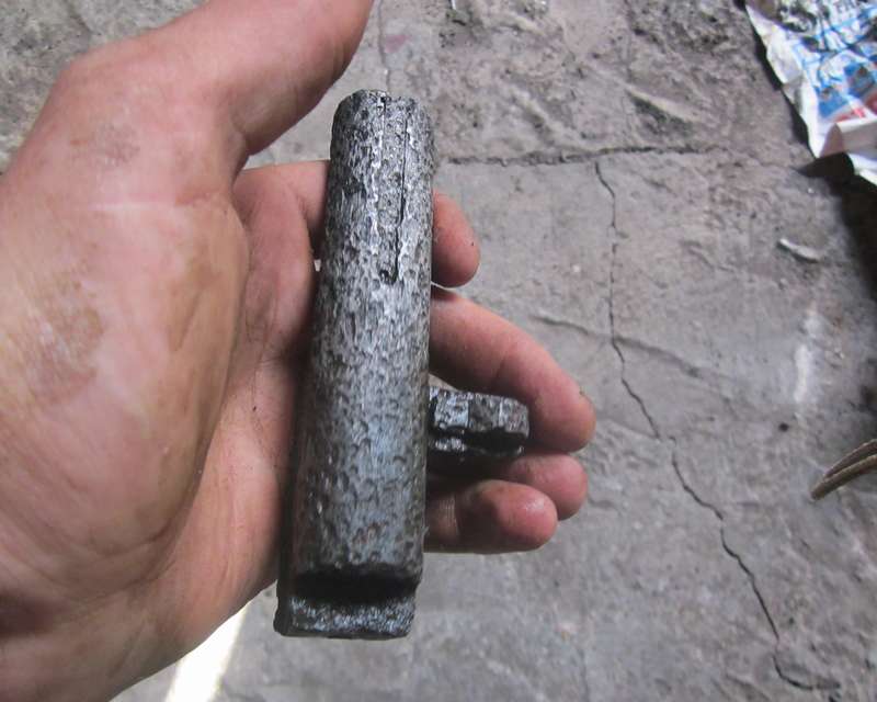

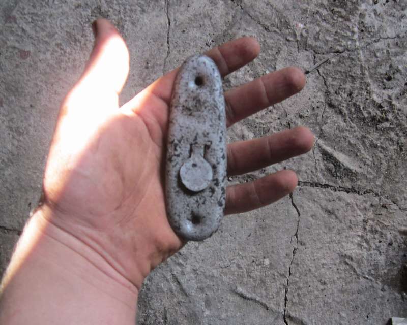

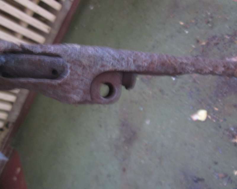

    Вот затвор тыльник и защелка подготовлены к сварочным работам(обработаны лимонкой)
  17. Макасин
    533
    Кривой Рог

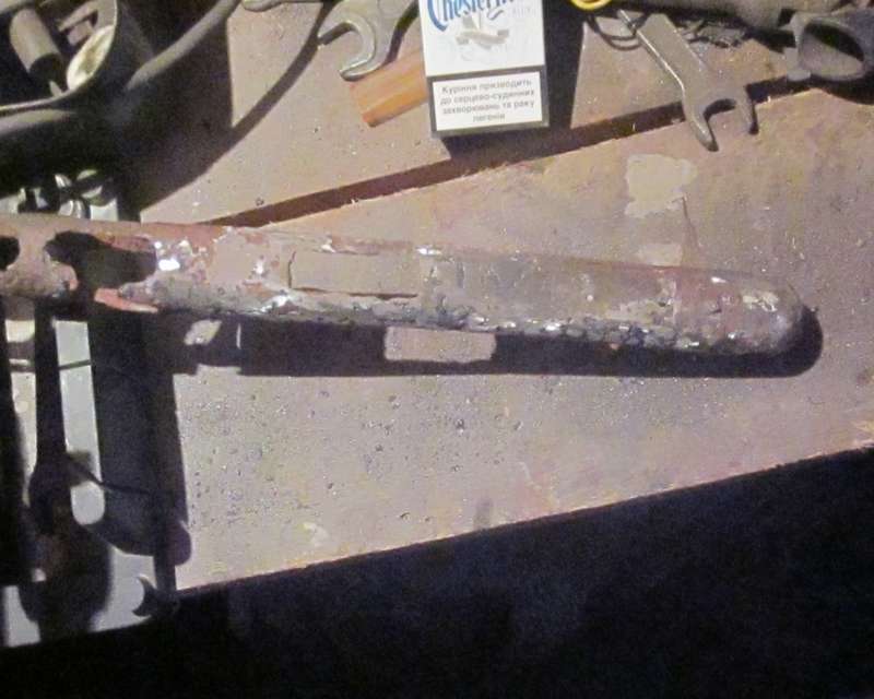

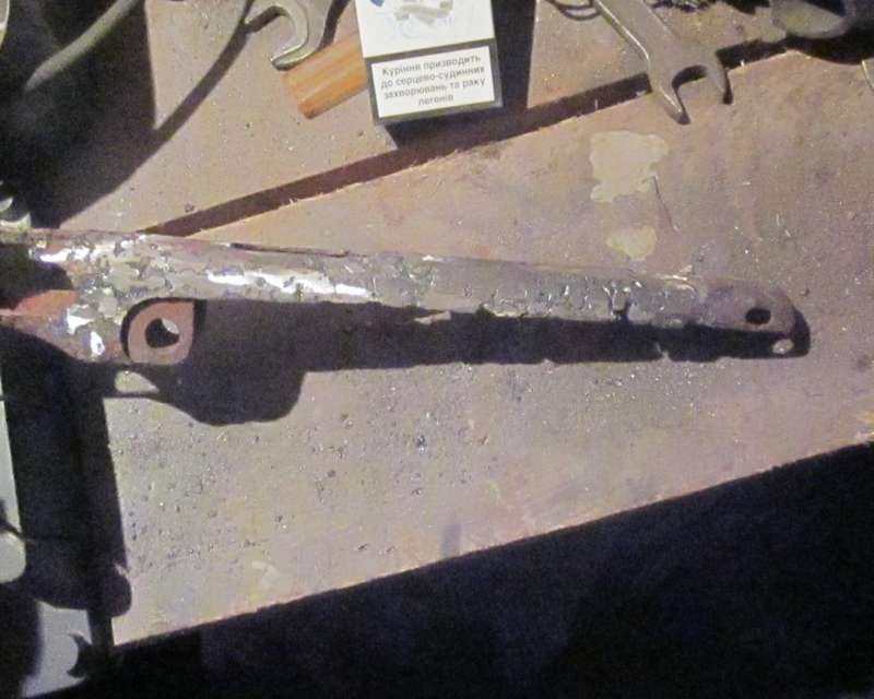

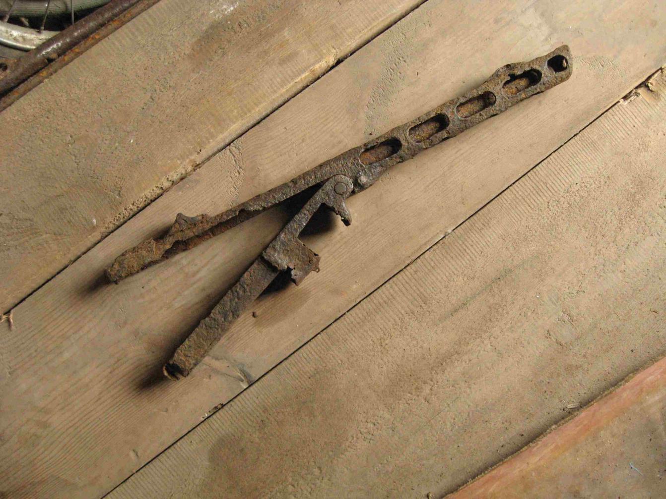

    И вот начал варить кожух, первая стадия почти завершина!

    И да хотел спросить как крепилась пластина дульного среза? Сварка?

    блин,думал затвор от ппш лучше сохраняется.
  20. Макасин
    533
    Кривой Рог
    Зато зуб и предохранители работают на все 100!
