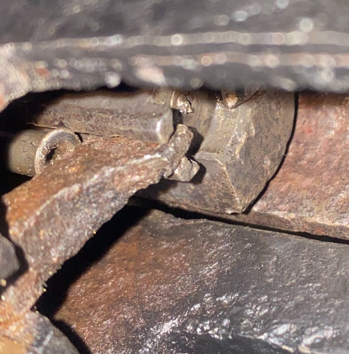

    Доброго дня хтось вміє реставрувати ппш під схп щоб гільзу викидував?

    Сделайте фото отражателя, чтобы можно было понимать: в чем проблема невыброса гильзы.

    Странно, "гусак", вроде, не сильно побит коррозией, должен работать. После выстрела, одиночными, гильза остаётся в чашке затвора или затвор остаётся в переднем положении ?

    А жиклер в стволике стоит?

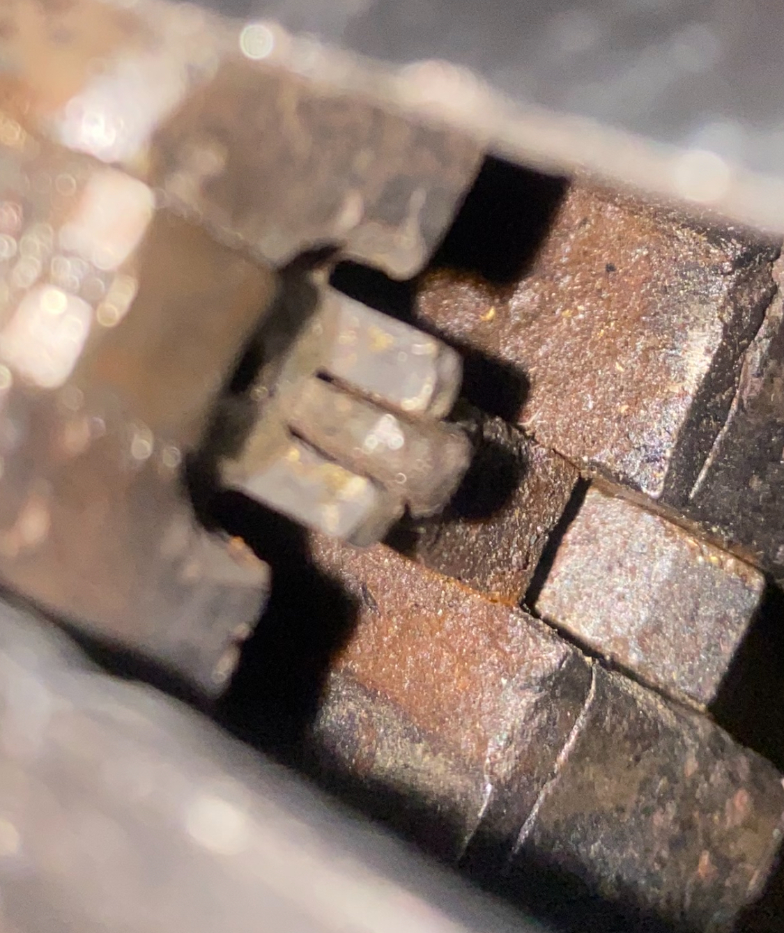

    На затворі бойок вмер ,цей апарат непрацюе.

    Вопрос стоял: почему не выкидывает гильзу ? Пока, о работоспособностии, речь не ведем: там еще много нюансов. Проверить, работоспособность отражателя, можно и без выстрела.

    Я гадаю питання стояло що-б при відстрілі холостого гільзу викидало.

    А, если ударник ни в дугу, то о каком выстреле может идти речь ? Оригинальных холостых днем с огнем не сыщешь.. А если сыщешь, то цена кусается. А под МПУшные либо капсюль просаживать, либо ударник менять, на новодельный, удлиненый.
