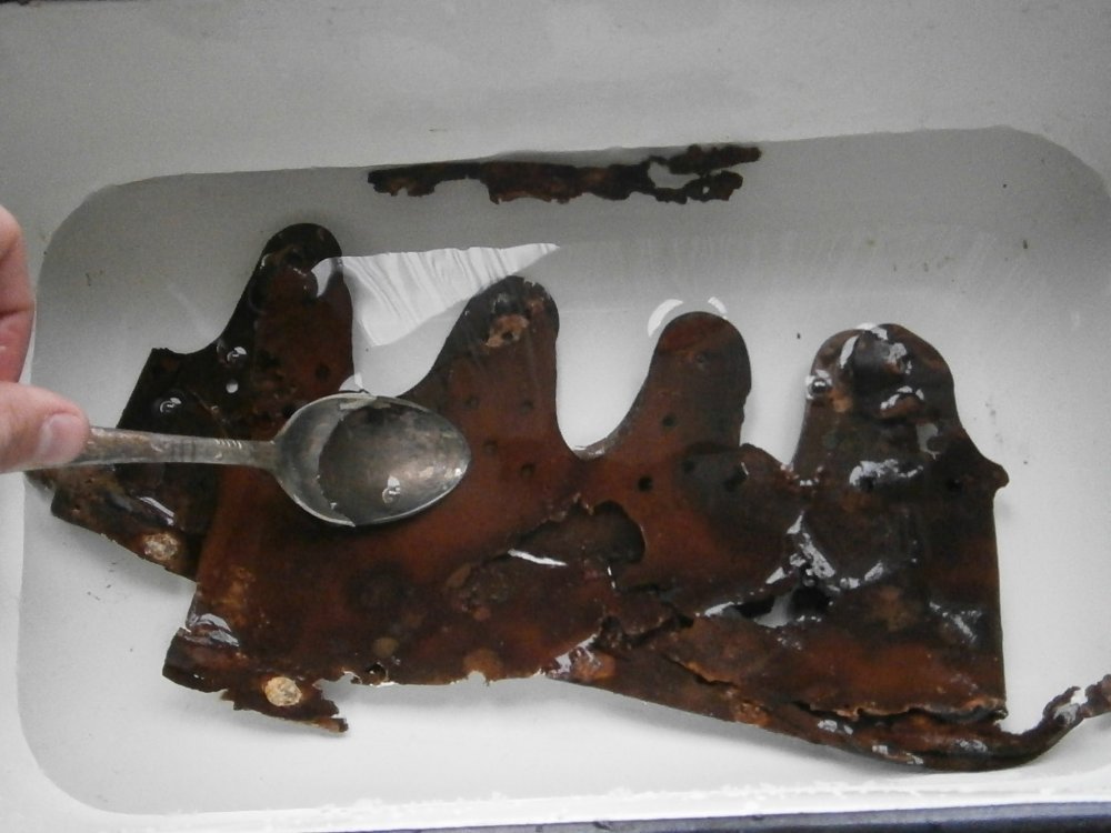

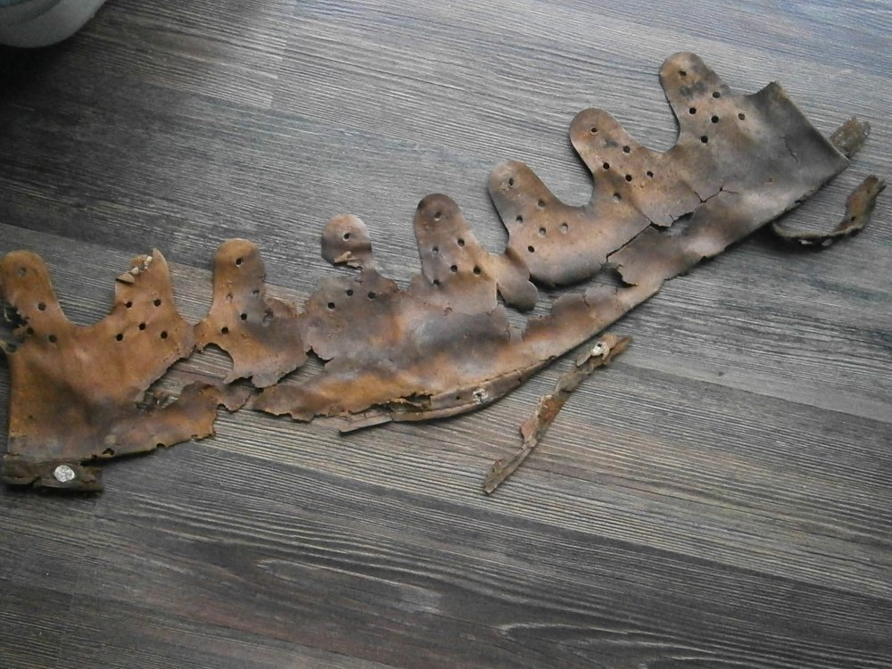

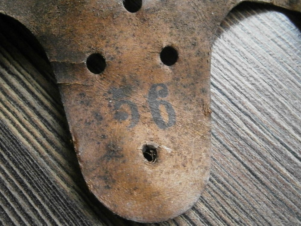

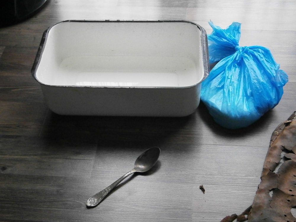

    Посмотрел я новый способ(для меня) реставрации кожи и решил попробовать на подшлемнике к немецкой каске
    и так: сам подшлем до..

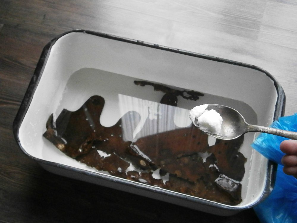

    для реставрации мне понадобилось: миска,щавелка,кусочек подшлема,зубная щетка,банка воды
    наливаем 500 мл(на глаз) воды в миску,растворяем в ней ложку щавелки,ложем подшлем, оставляем на то время,пока не уйдут с кожи черные пятна,периодически "почухивая" его шеткой
    когда подшлем приобретет нормальный вид(без пятин и почернений),достал его из раствора
    и поместил под пресс,для этого может пригодится ненужная книжка
    сам процесс работы:

    Опыт оценил с +. Действительно .... не догадывался, что щавелька просветлит кожу. Но, что дальше? Как собираешься соединять куски? Мысли есть. Но интересует Ваши мысли. Отмечу, что кожа у вермахта была разная. Порой очень высокого качества. Сталкивался с такой, но по не опытности в своё время убил ... Но с ней реставрация одно милое дело.
    Она имеет бардовый цвет, тоньше обычной и очень эластичная.

    Пока еще не полностью прояснился цвет,думаю склеить можно резиновым клеем для обуви
    еще один вопрос,друг вымачивает касон в щавельке,вылазит непонятная дека,как люфтовая,но нарисована краской,возможно ли такое?
  5. Advin
    Advin Stabsfeldwebel
    1.878
    Белая Русь
    На мой взгляд это не возможно. Если только накладкой на какой то материал. Есть жидкая кожа ... удовольствие дорогое и я не пробовал ...
    По поводу декали ... вполне возможно, что подрисовывали краской. Это вполне естественно в военное время.

    дня 2,но это зависит от "грязноты" кожи

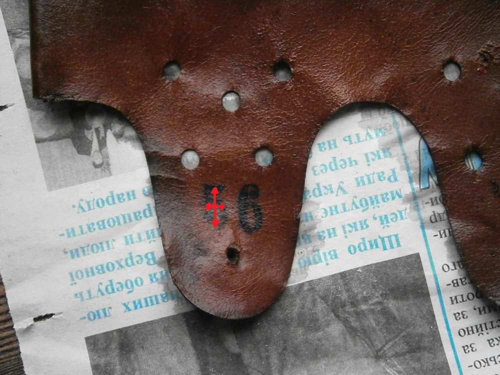

    Отличнейший результат , камрад . Даже не подозревал что щавелька такое может делать . Камрад , если вам не трудно , пожалуйста замеряйте высоту и ширину цифр . Буду вам очень признателен .

    высота цифры 10мм ширина 5мм
    подшлем сушу сейчас под пресом потом думаю сделать подклалки на разрывах и приклеить их клеем для кожи

    Результат очень хороший,кожа приобрела прежний цвет,только суховата теперь,как ее правильно зажировать или приклеить сначала вставку?

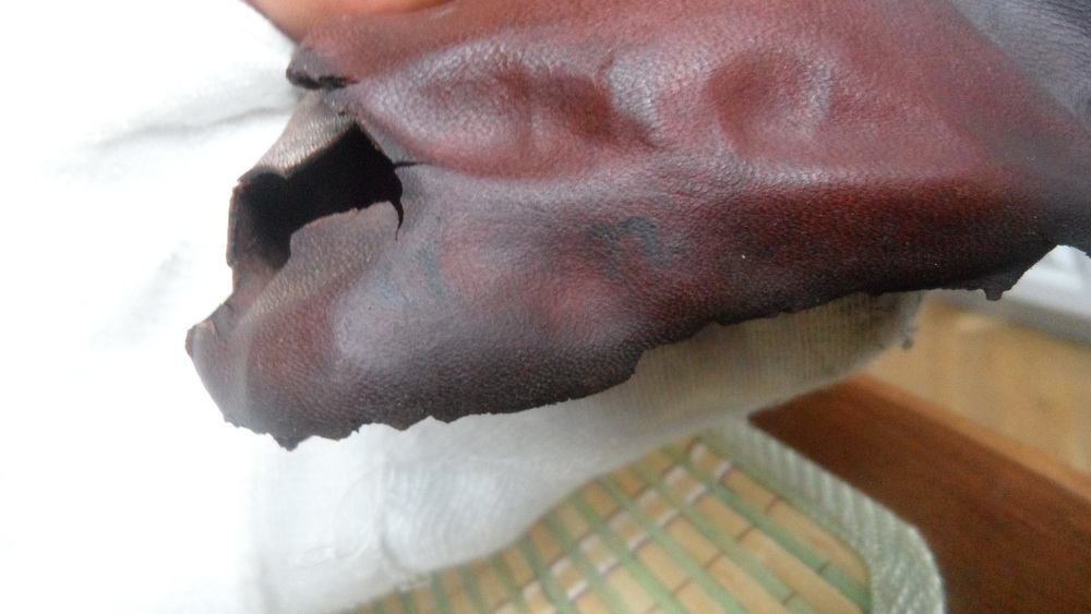

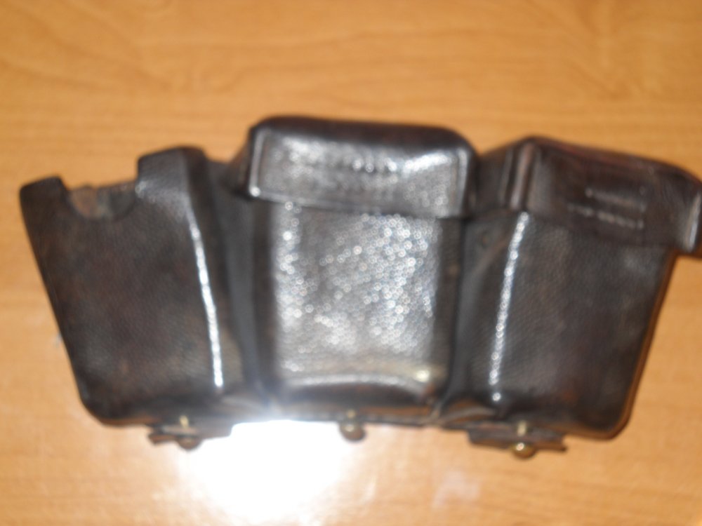

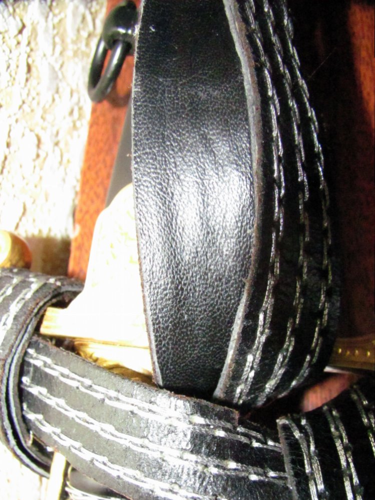

    Из личного опыта:результат работы с ланолиновым кремом - до и после

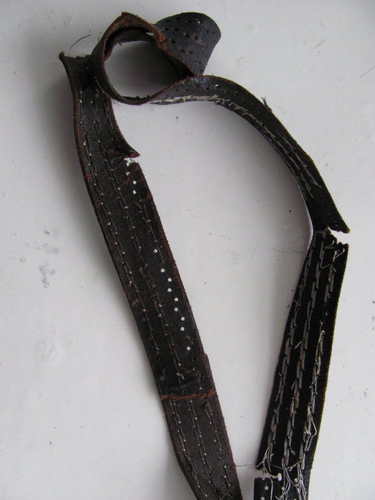

  25. ALEKS81
    ALEKS81 Oberstleutnant
    18
    32
    4.822
    Прилуки

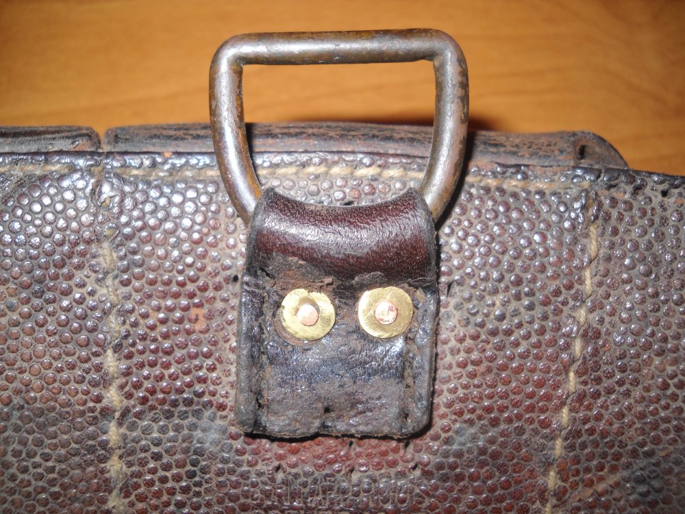

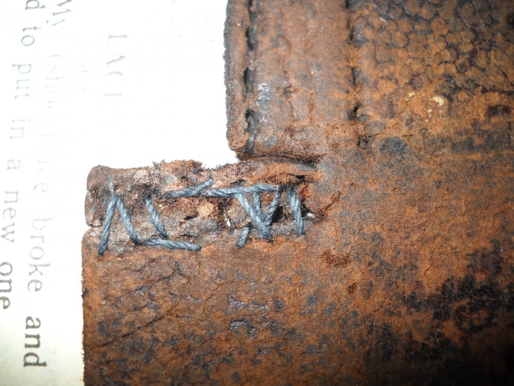

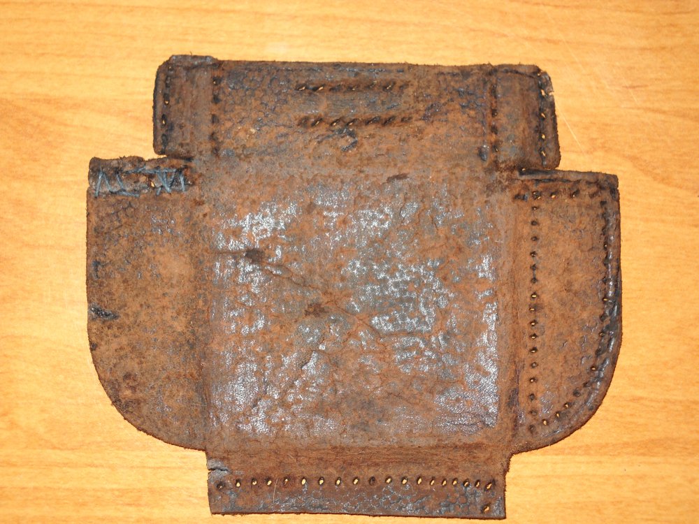

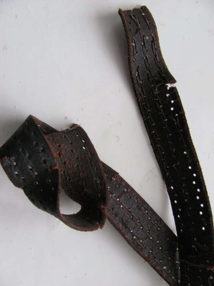

    Вот моя крышка с подсумка и шлейка, после вымачивания в воде. Выше я описывал, что мазал свинным жиром, а потом пришлось все это дело отмывать. Разрыв решил немного подшить, так сказать армировать, все равно после склейки видно его не будет, ну а потом конечно прошью все. Пока еще ничем не мазал. Крышка копаная, шлейка родная с подсумка. Подсумок достался без крышки и без д-образного кольца. Кольцо и его кожаное крепление копаное, кожу смазывал детским кремом, была твердая, после крема стала мягкой, а потом приклепал все это дело.
