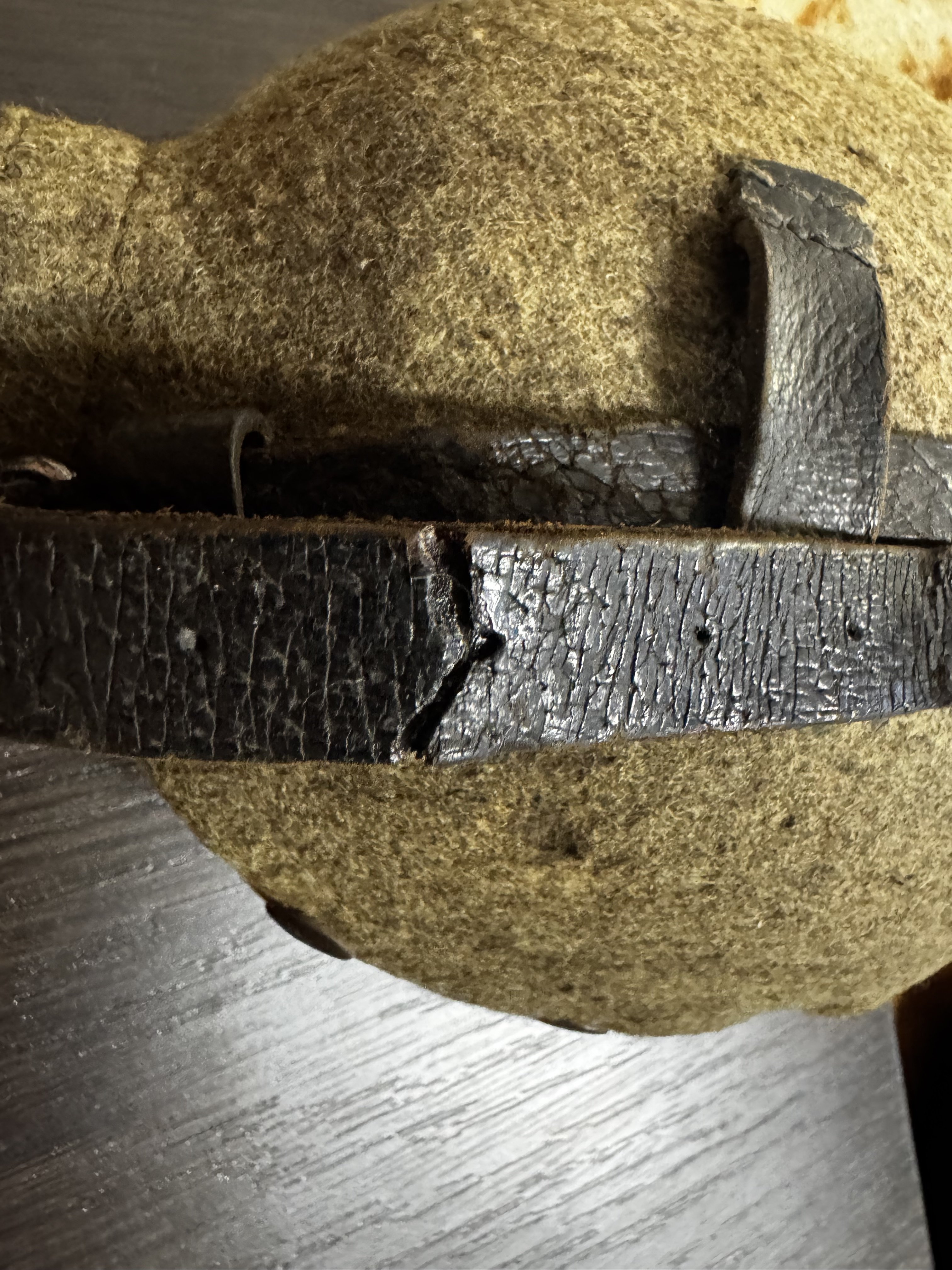

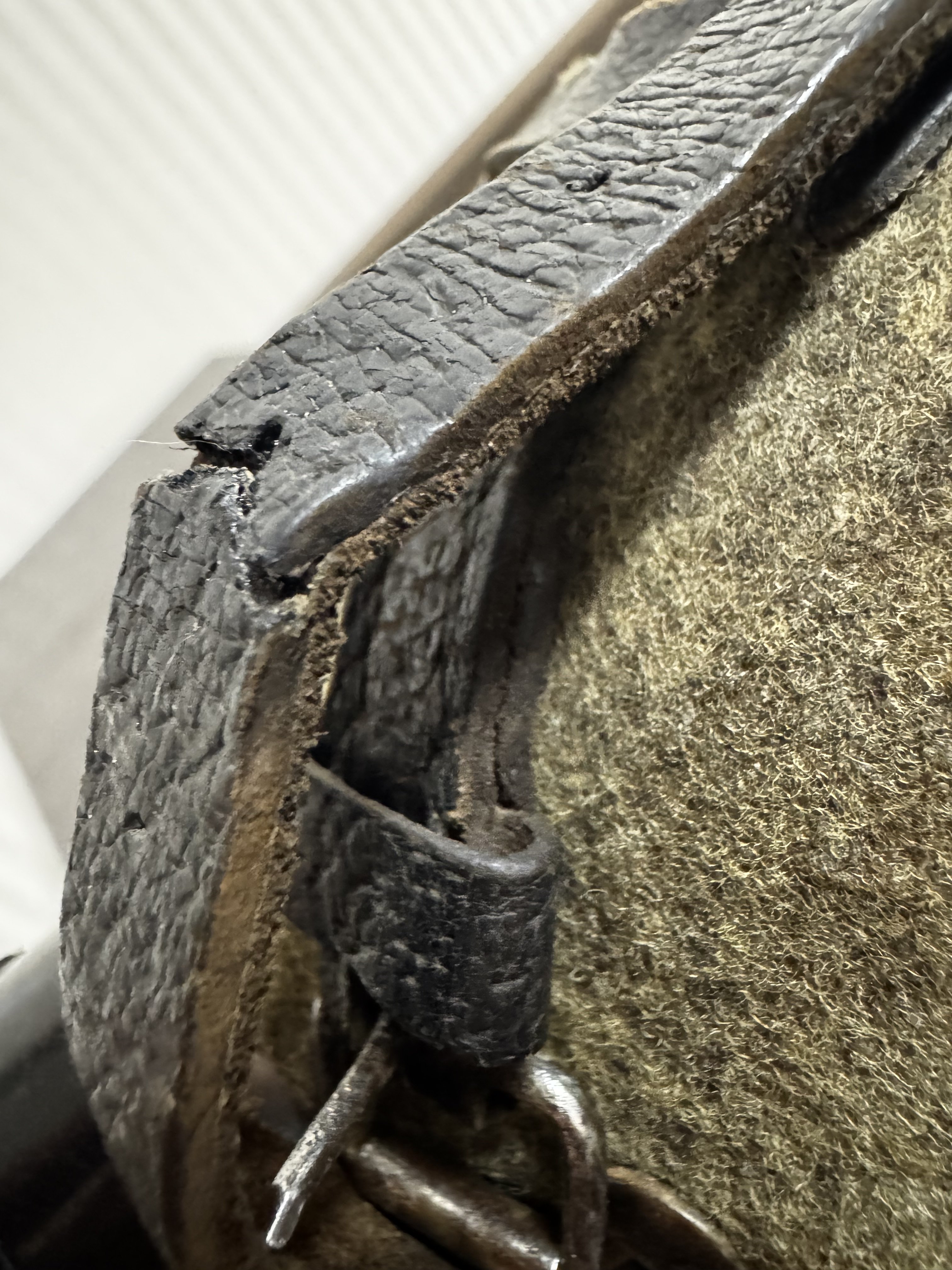

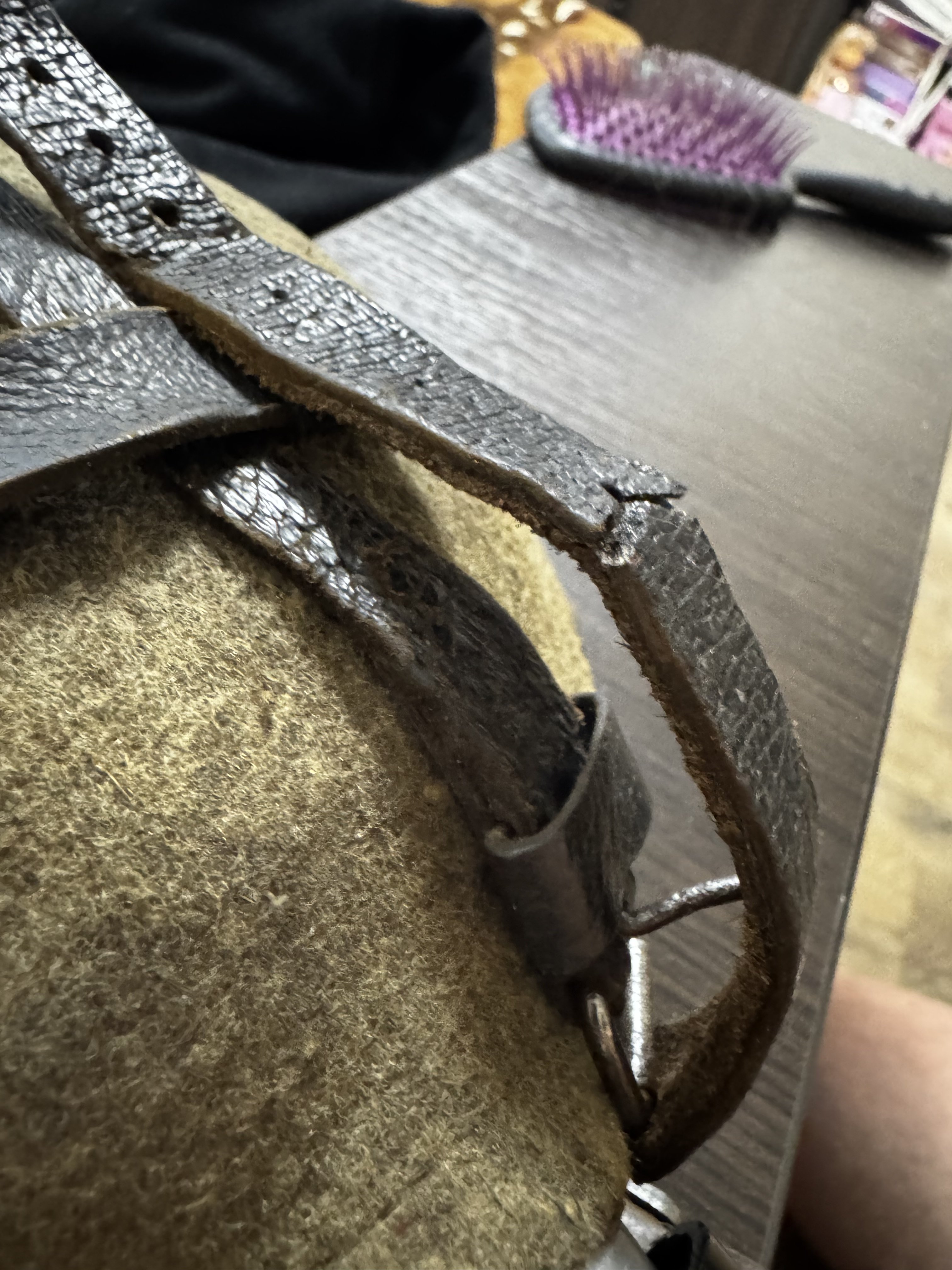

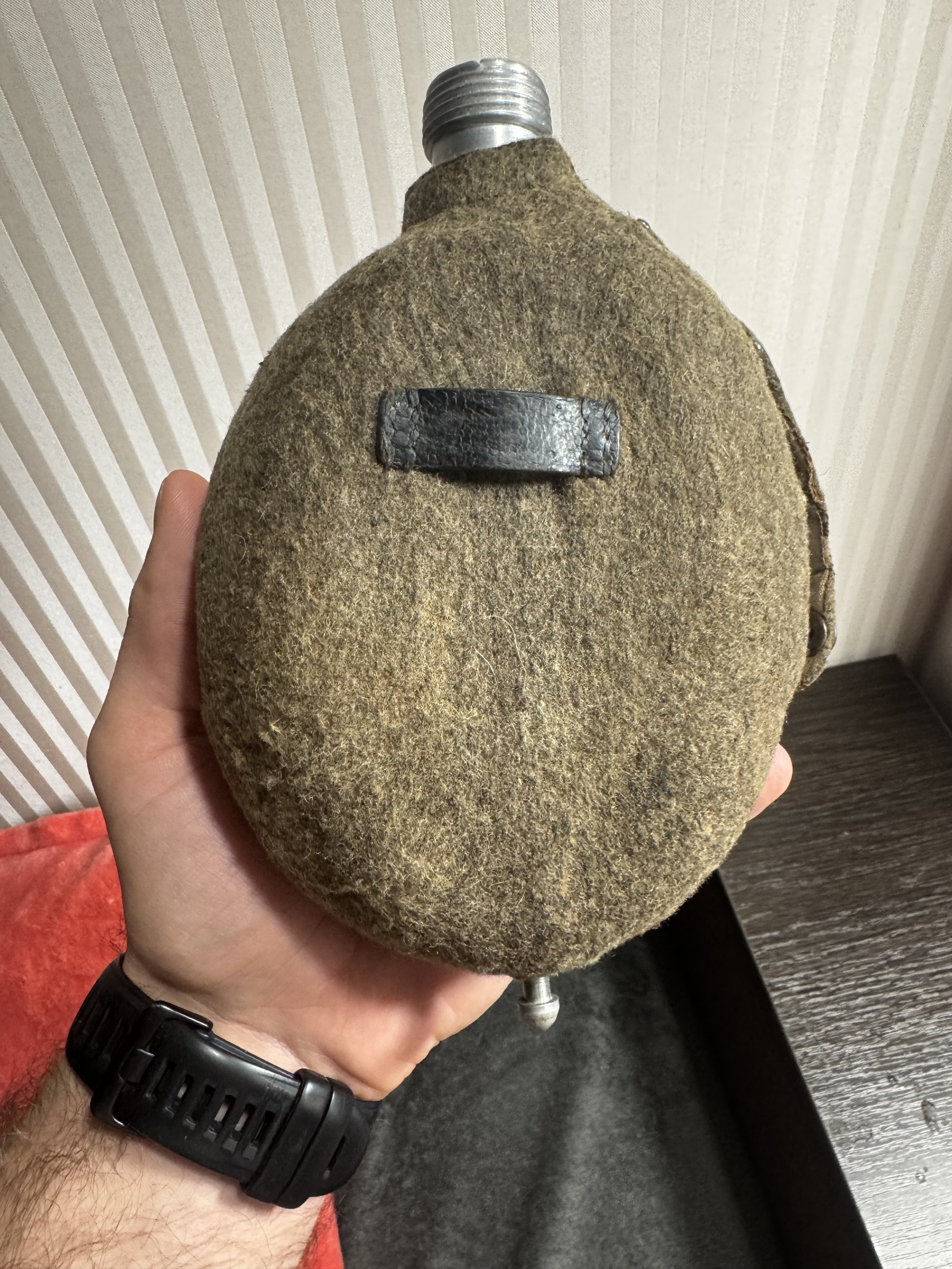

    Прошу допомоги у відновленні підвісу фляги, а саме:
    1. Як і чим не замітно склеїти ремінь підвісу?
    (Намазав підвіс кремом для рук бо він сухий і таке враження що в руках може розсипатися)

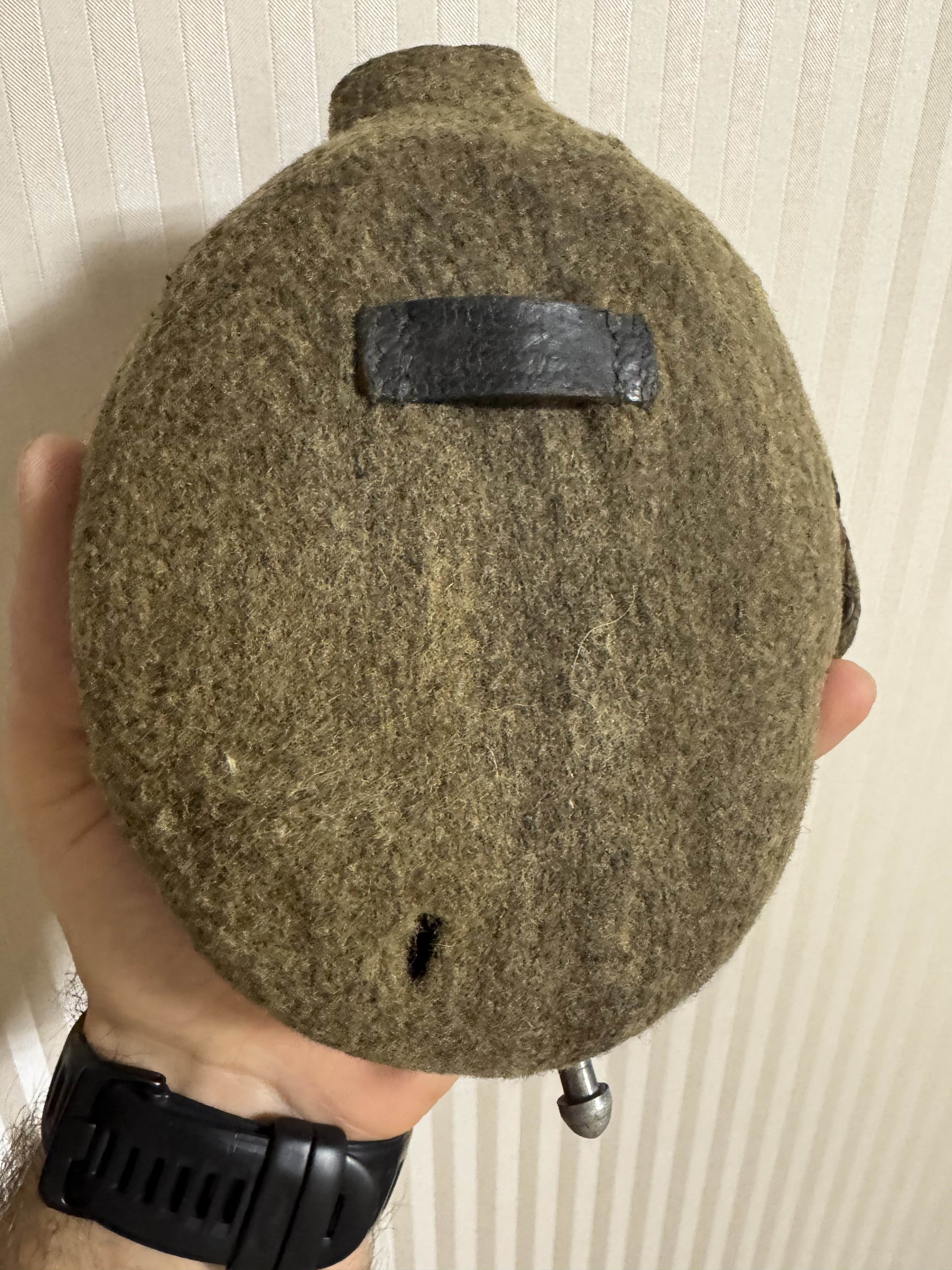

    2. Як зашити чі заклеяти войлочну дірку на чохлі?
    Завчасно всім дякую

    Вітаю! Я би спробував зняти невеликий шар шкіри ременя на місці злому, щоби можна було наклеїти клеєм для шкіри новий шматок.
    А з чохлом - тільки підбір сукна за кольором і шити латку, мають бути настанови для солдатів вермахта як ремонтувати своє спорядження.
    З повагою

    Надійного склеювання залома на шкірі "стик в стик" - може не отримаєте, але я порекомендую клей "Момент" та його аналоги спеціально для шкіри .

    Моментом по инструкции, если приемлимо то срезаете стык накосую и склеиваете. На рисунке вариант " б".

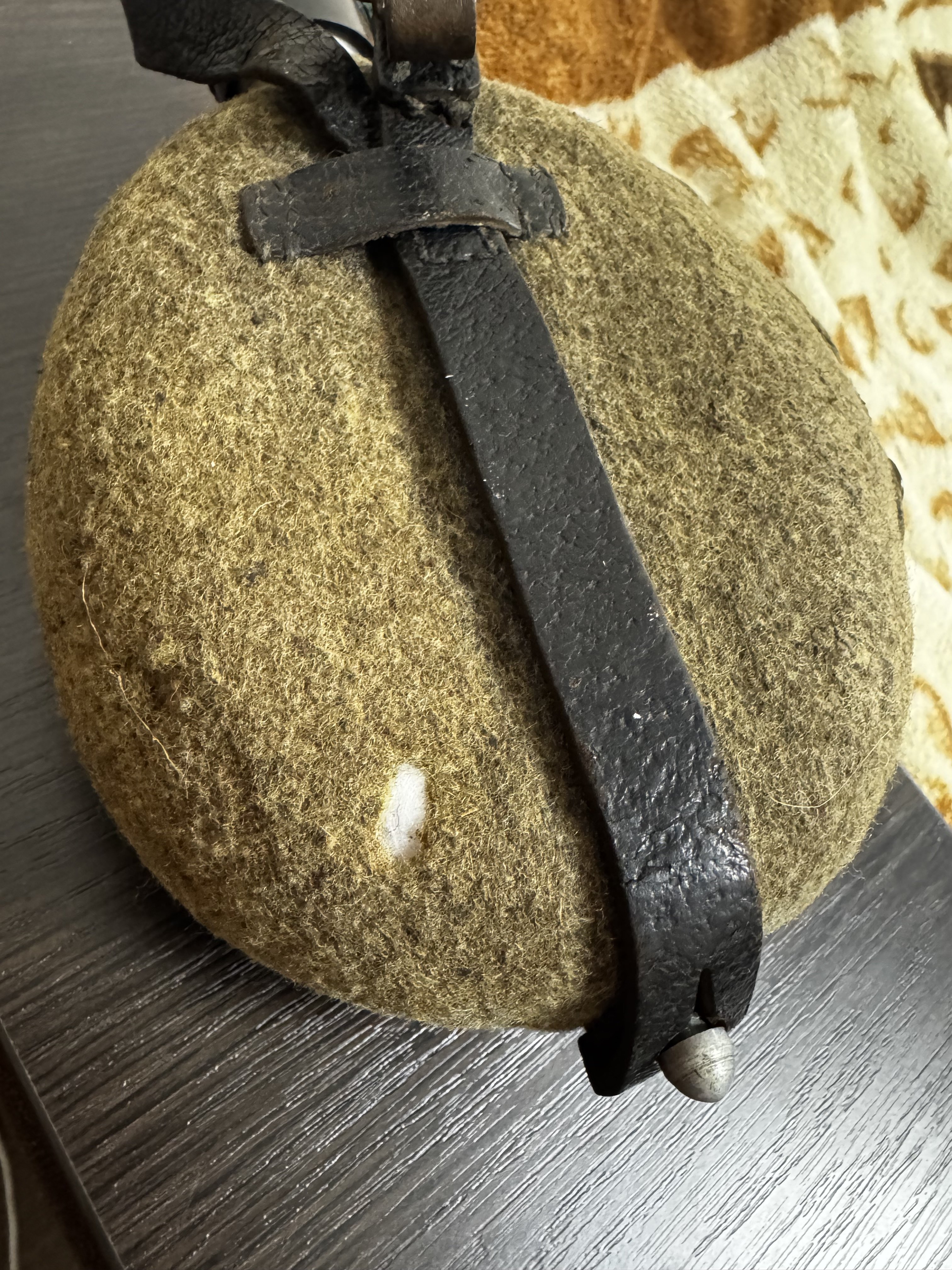

    З чохлом впорався, підібрав по кольору схожий волок і з нього поставив заплатку з виду не замітно…
    Підвіс декілька днів промазував кремом для рук, став трішки еластичнічим, але ще думаю про мазати вазеліном та буду клеїти…

    Сподіваюсь ви розумієте що чим більше ви його будете змащувати ....тим менше шансів що воно зклеїться.

    Так, ви абсолютно праві, напевно спочатку необхідно було б заклеяти а вже потім мазати. Саме цьому і створив цю тему.
    То ж вийти з положення думаю так: просушу феном місця зломів та обезжирю і буду клеїти (клей силіконовий спеціально для шкіри), можливо я щось випускаю з виду то ж підказуйте.
