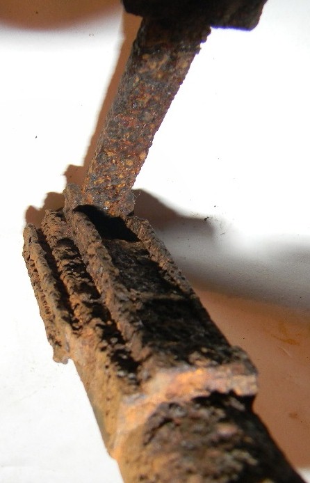

    Аккуратно обломком полотна от маленькой ножовки спилил изнутри клёпки.
    Затем внутри всё обезжирил, шприцем качнул туда эпоксидку и вставил полотно ремня. Ремень от АК. Обшивал его вручную. Ткань на замке - штрипки от камуфляжных штанов. В щели на ПВА посыпал ржавчину и места касания металла водным раствором ржи помазал.
    Внутри шинельная ткань, расчёсанная карщёткой. Ржа на ПВА.
    Как то так...

    у меня да и не только у меня, скоксовались остатки родного полотна... как только не выкавыривал, у вас было иначе? ткань вылезла вся без проблем?
    кстати странно что от АК подошел у кого то видел по ширине был уже...
  4. Locky
    Locky Oberschütze
    Париж
    Ковырял шилом. Обстукивал и снова ковырял... Размачивал и опять ковырял. :)

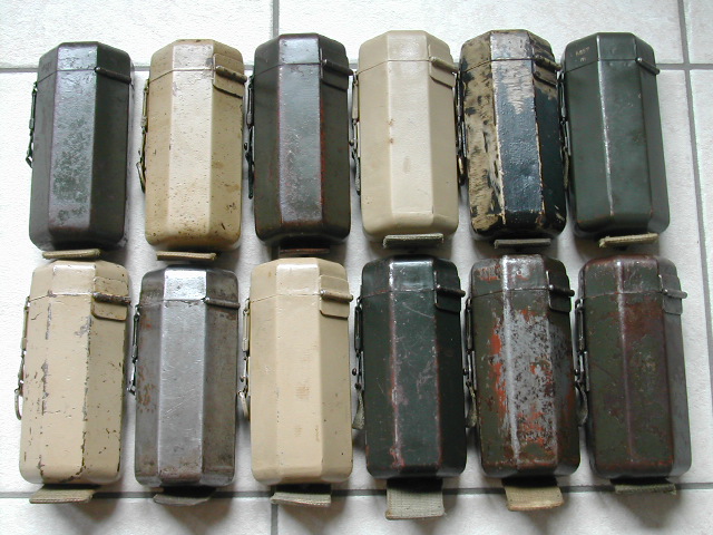

    вот кстати образцы окрасов, вдруг кому интересно, заодно и тему подниму, а то заглохло все, скоро покажу начало работы над своим новым приобретением, где я решил поработать электролизом

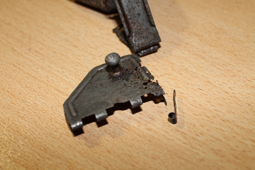

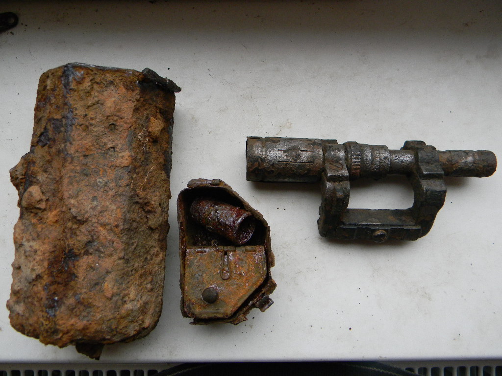

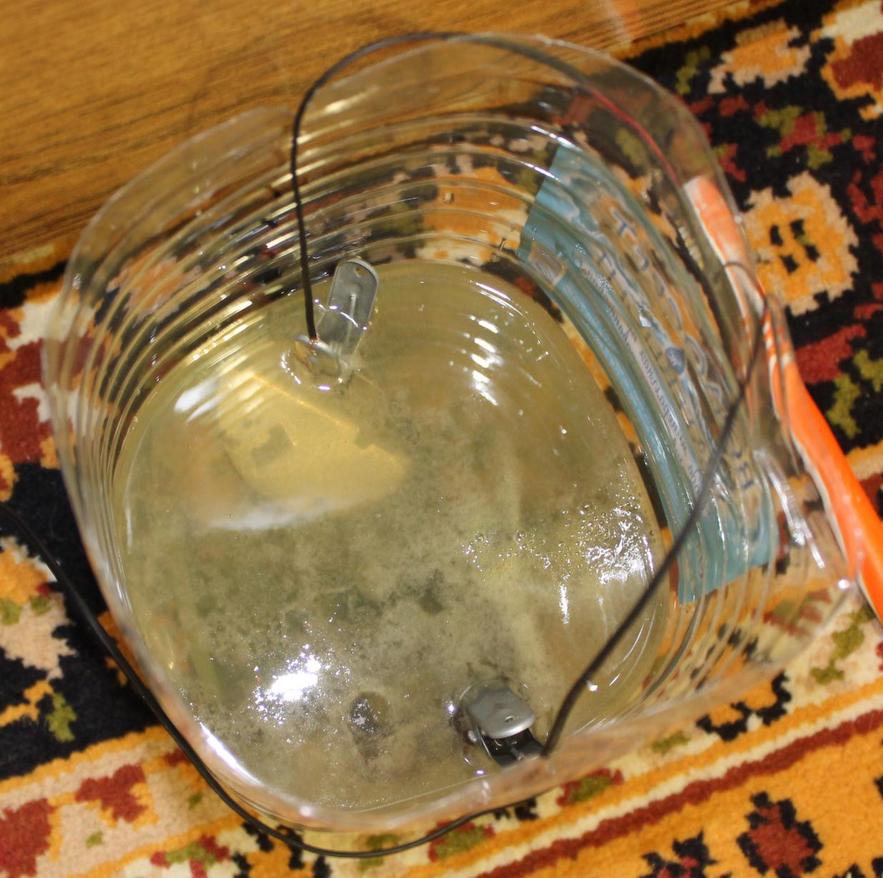

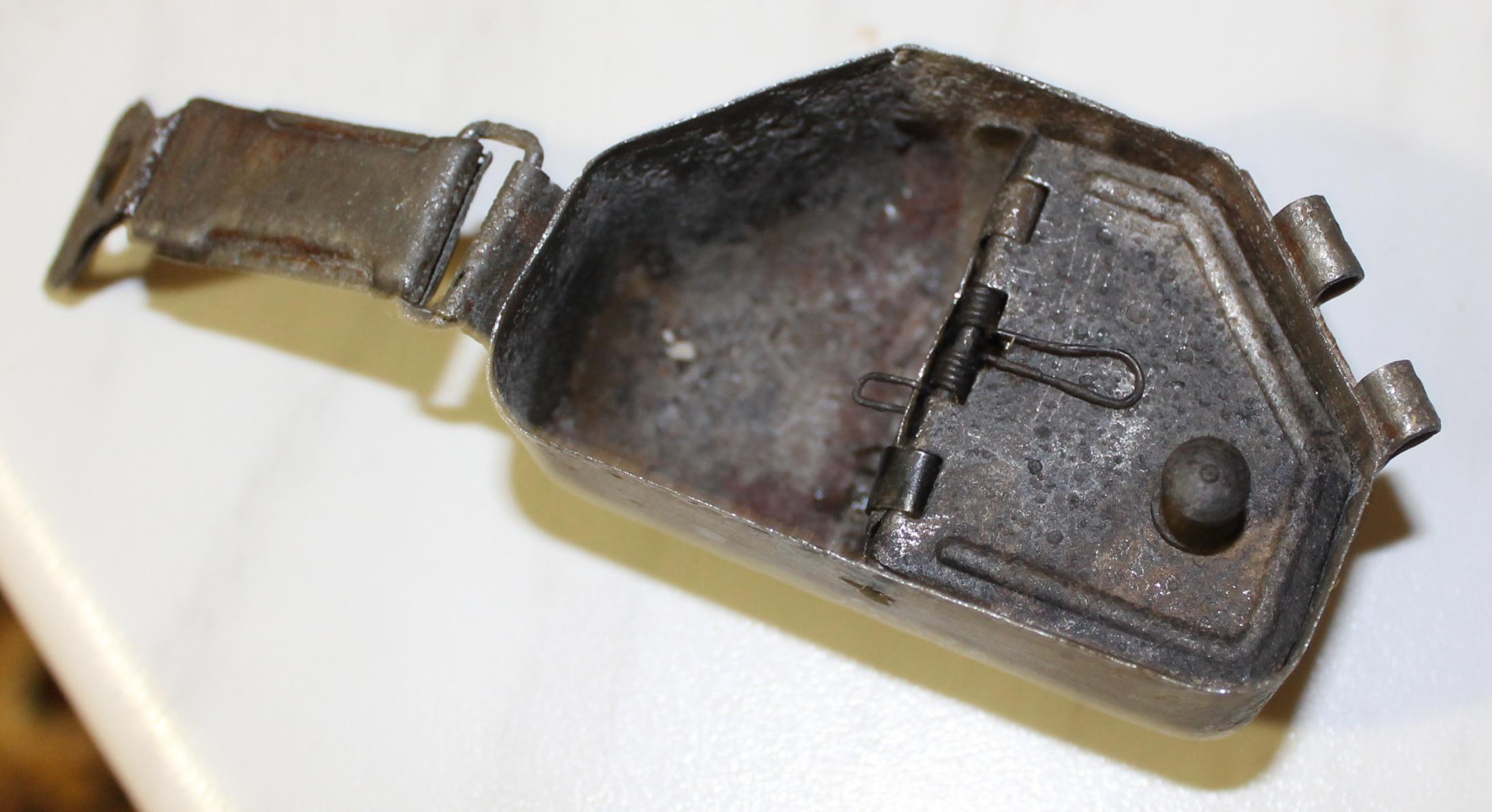

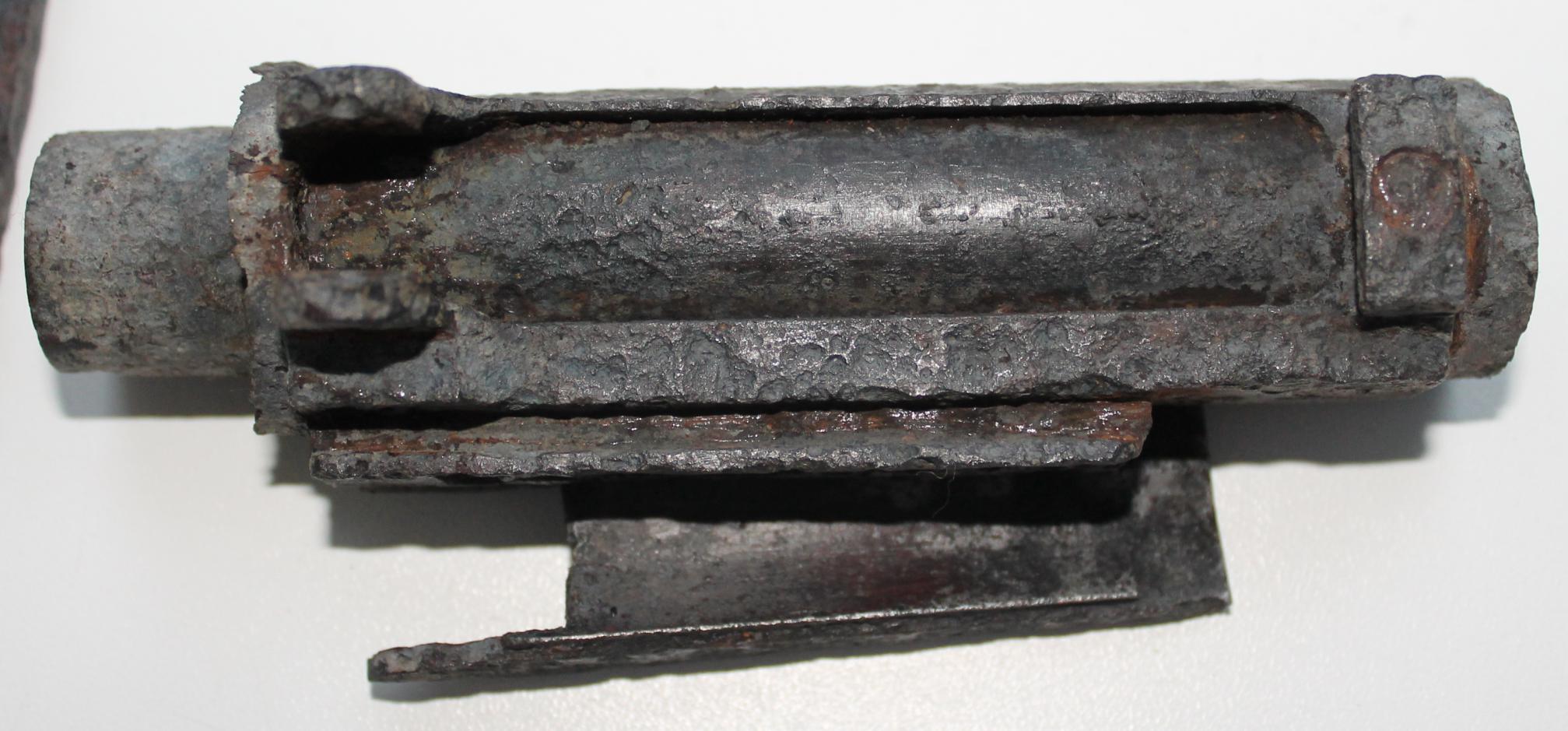

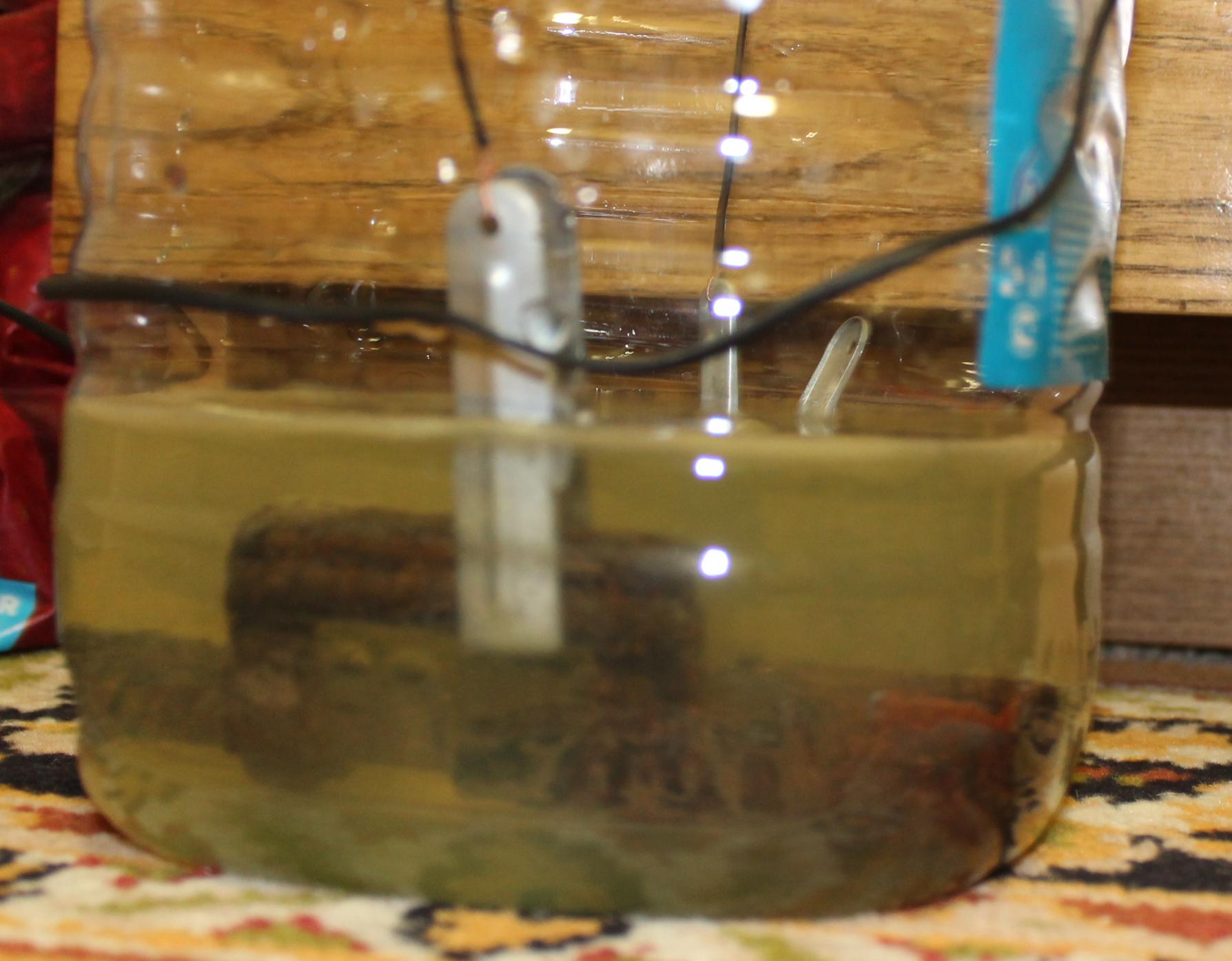

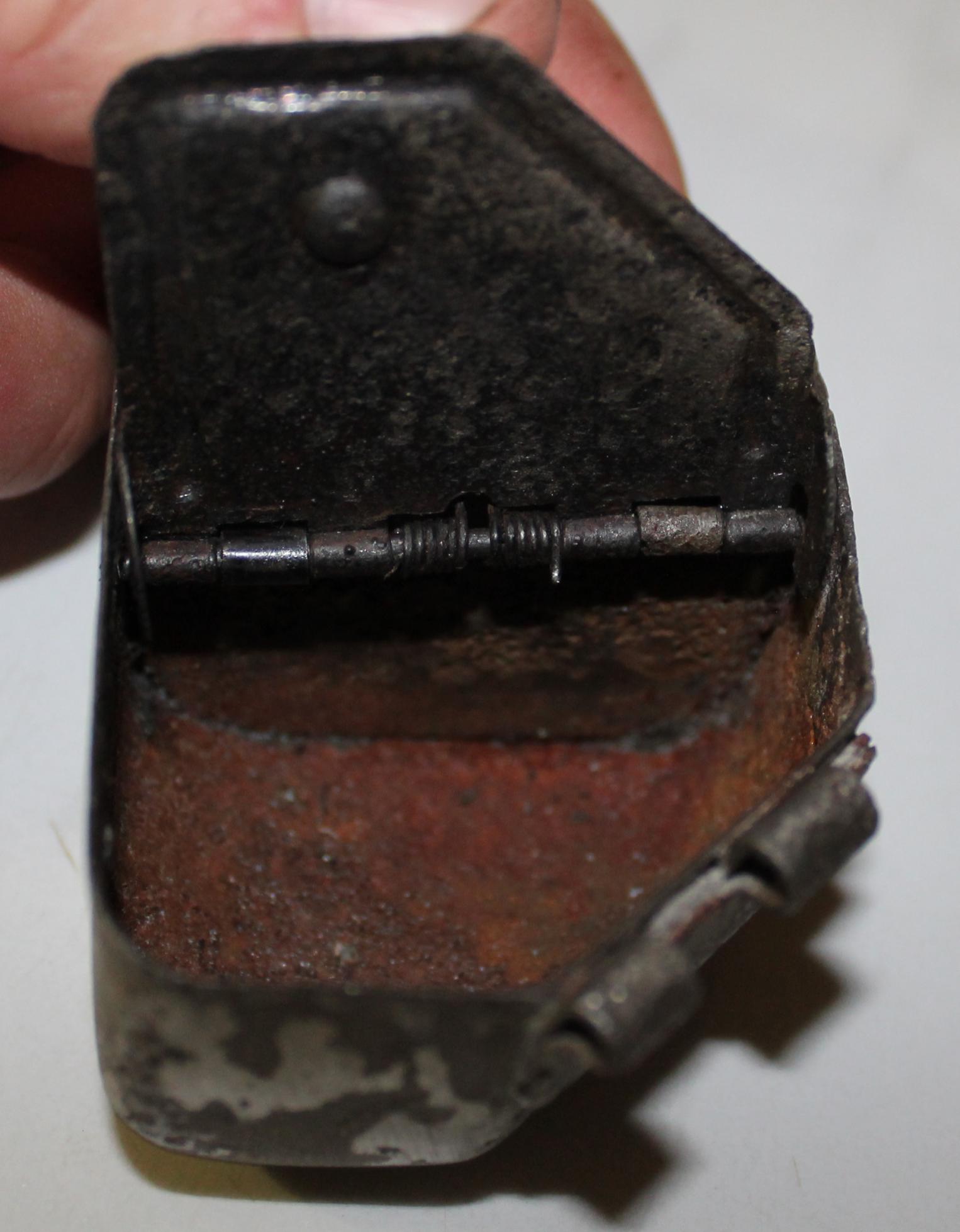

    ну что же... решил свои маленькие результаты сразу выкладывать, из кофра что выше, смог взять не так уж и мало, в нем оказалось вполне сносное дерево (деревянная вставка), войлок смог снять в первозданном виде, переставлю на реставрируемый кофр, встанет как родной и самое главное, это крышка, отсека в основной крышке, она совсем не пострадала и была мною перенесена на реставрируемую крышку, т.к. родная крышка была в дырках (для примера даю и ее фотки) как говорится почувствуйте разницу, пружина так же была взята с донора, теперь крышка отщелкивает назад, при попытке ее открыть. Прицел ввиду малого количества времени, "электрозится" по 20-30 минут, пока результат меня радует (на фото он до купания), отлетело очень много г*вна. Фотки после купания покажу позже, когда весь отмоется. Кстати "дождевики" оба целые, сам не ожидал что их пощадит время.
    663, Стрипа та Green-Clover подобається це.

    смотрим далее... вода бурлит, и на поверхность всплывает вся кака....:smile_4:

    а теперь смотрите крышку...

    номерок краски скажите пожалуйста, вроде как красить надо RAL 6004

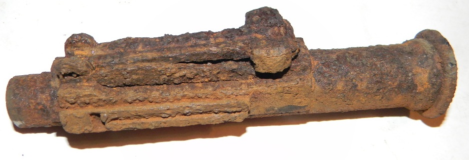

  20. sniper33
    sniper33 Stabsgefreiter
    973
    Russland, Golden ring

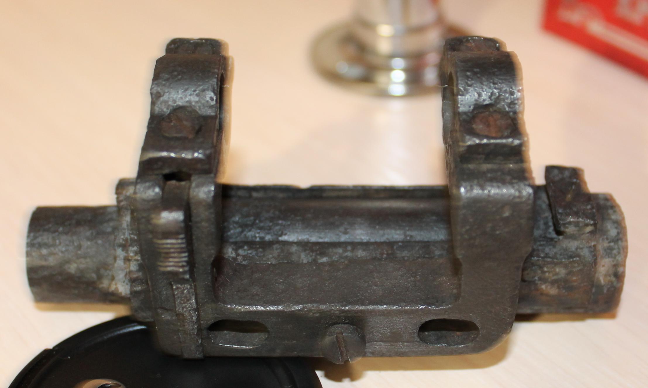

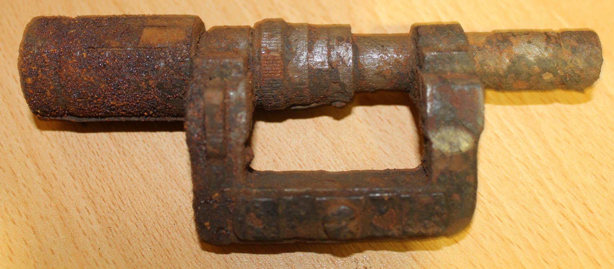

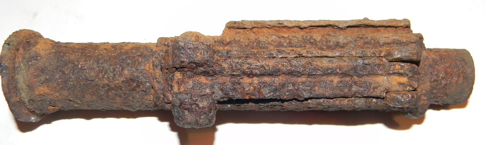

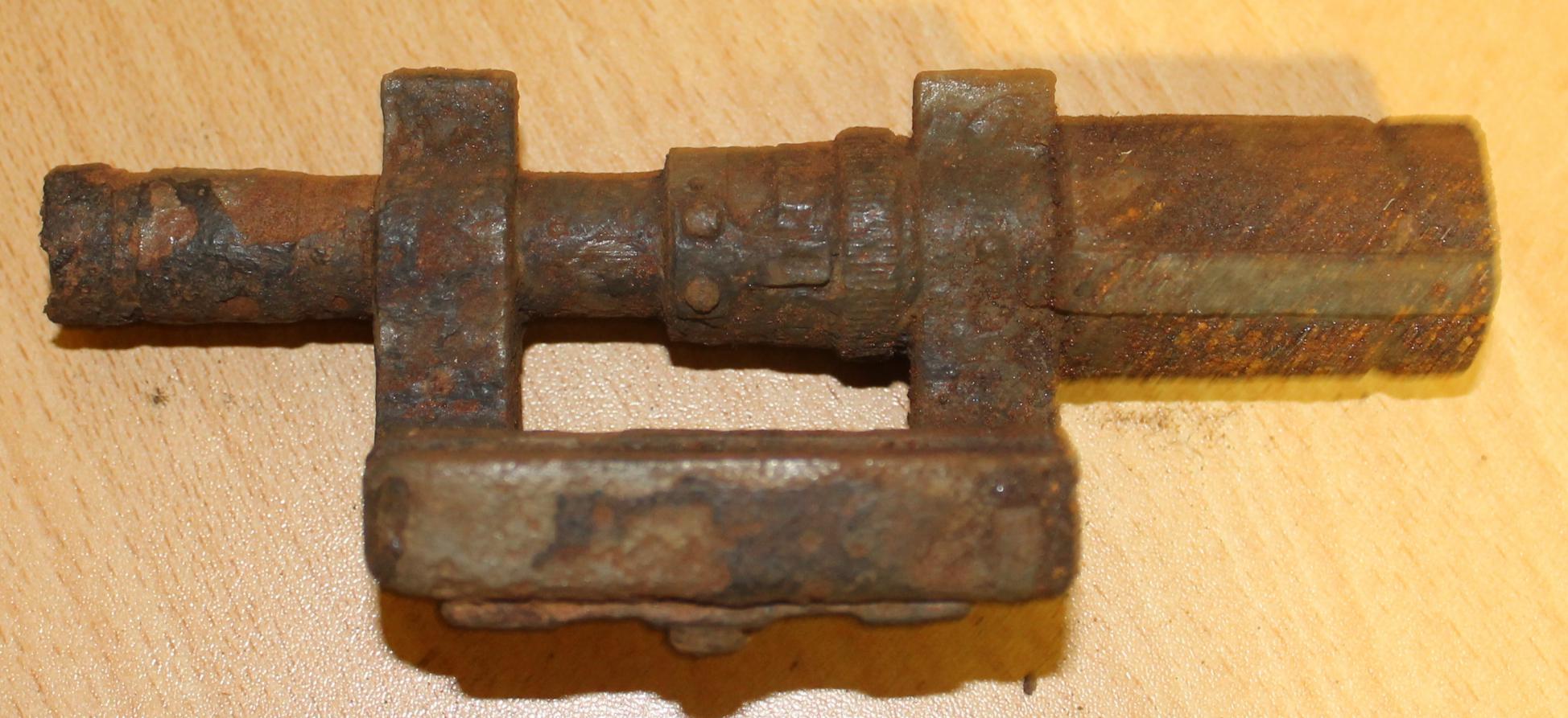

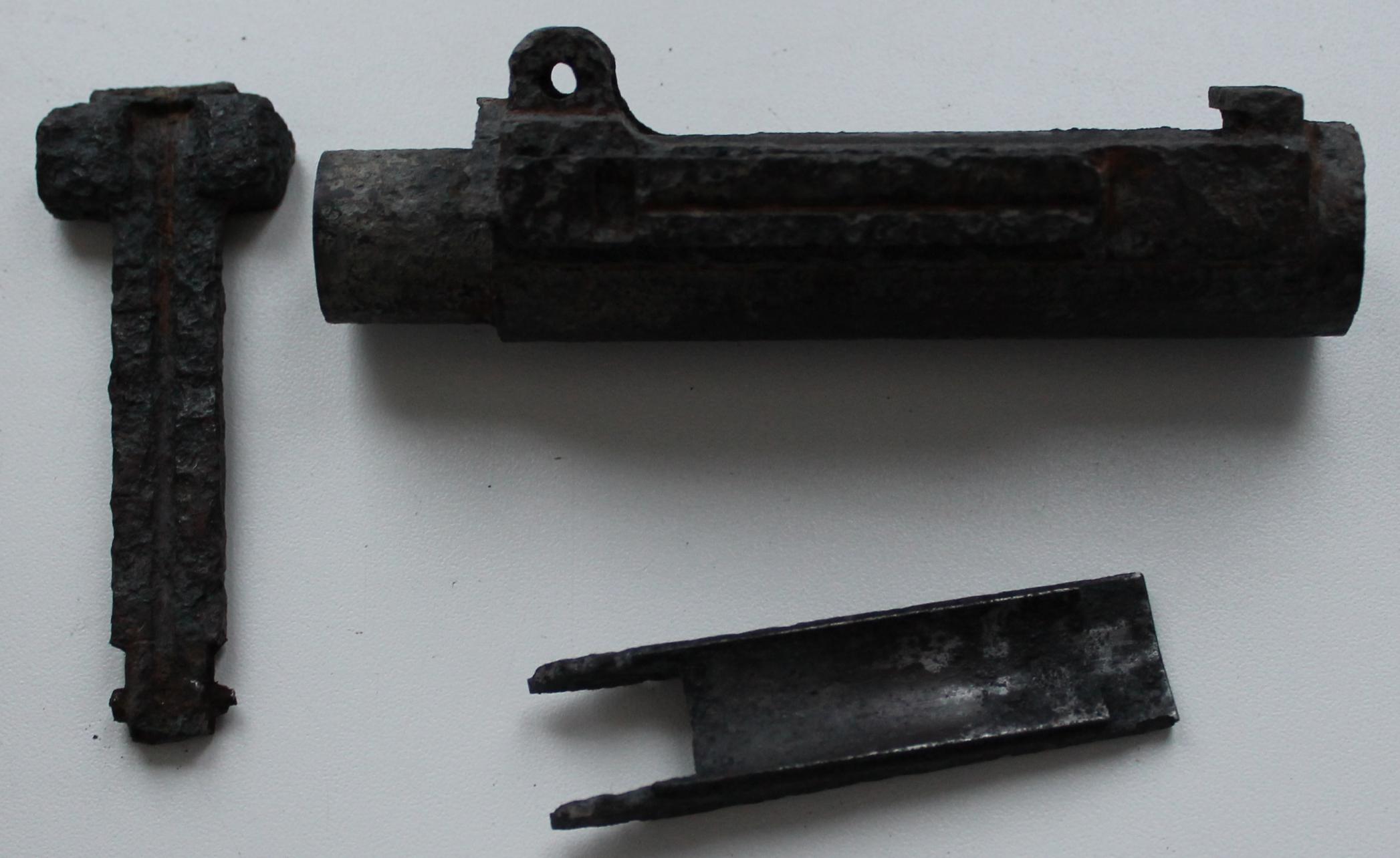

    Вот такая база ко мне пришла... "электрожу"
    663 та Стрипа подобається це.
  21. Locky
    Locky Oberschütze
    Париж
    Ждём фото!
  22. sniper33
    973

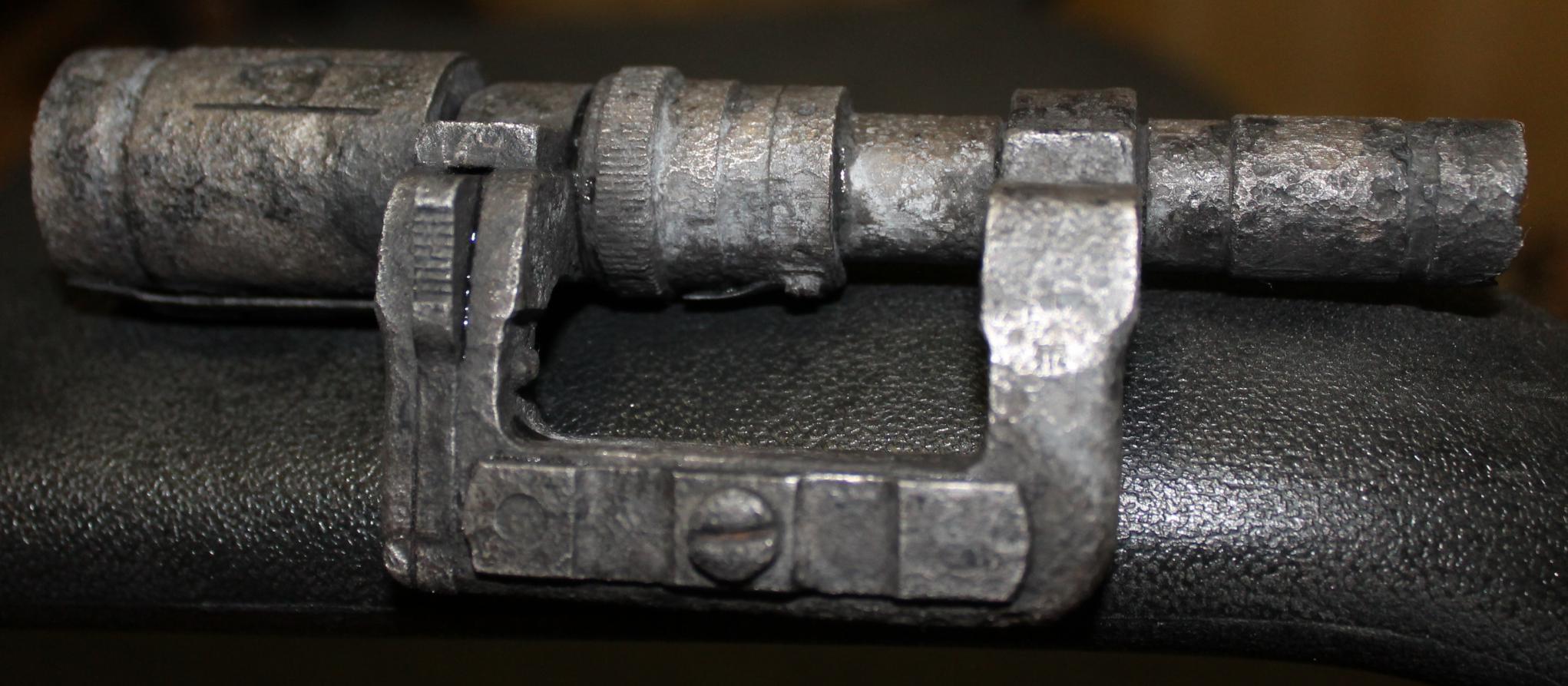

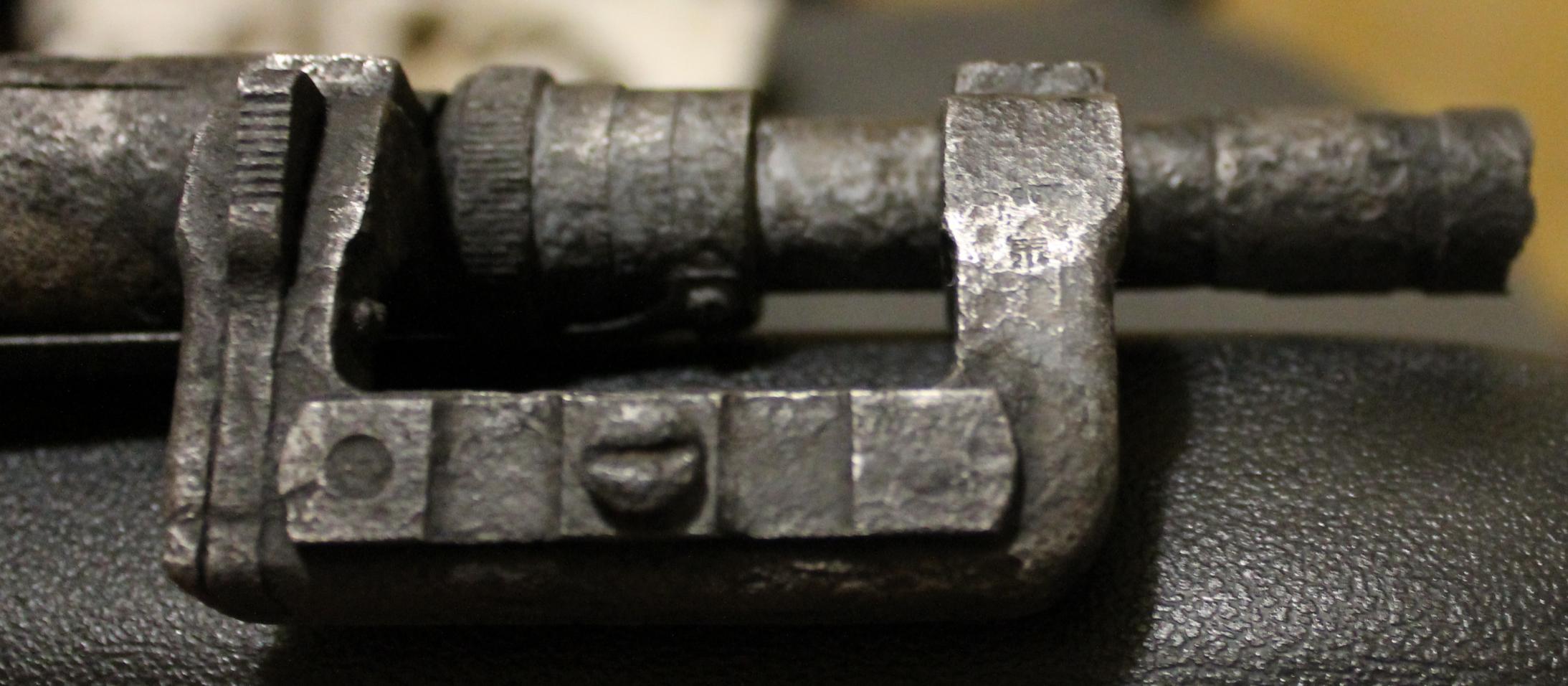

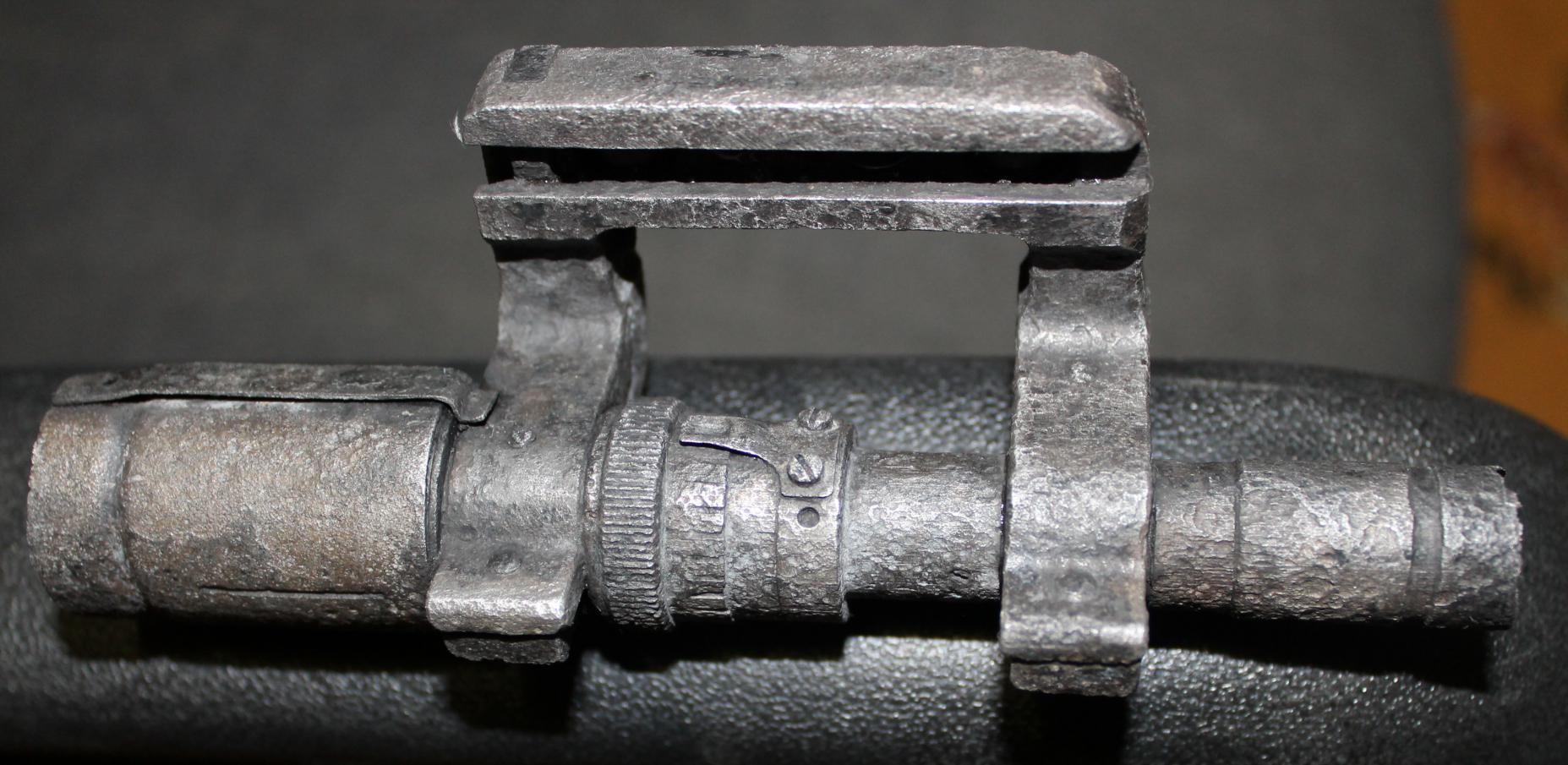

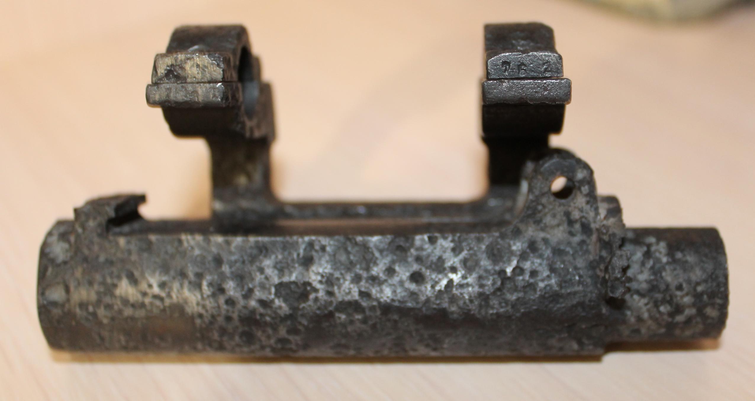

    ну вот после 2 чисток.... еще несколько будет, пока вся ржа не отвалится, далее отполирую и воронение, должно неплохо получится. Шкала умерла, постель еще очень бодрая, шкалу буду искать другую, копаную но хорошо читаемую, чтобы из общей конструкции не выбивалась.
  23. sniper33
    973
    еще одно мытье и проверка на совместимость :) с кроном
    663, Стрипа, krkr та ще 1-му подобається це.

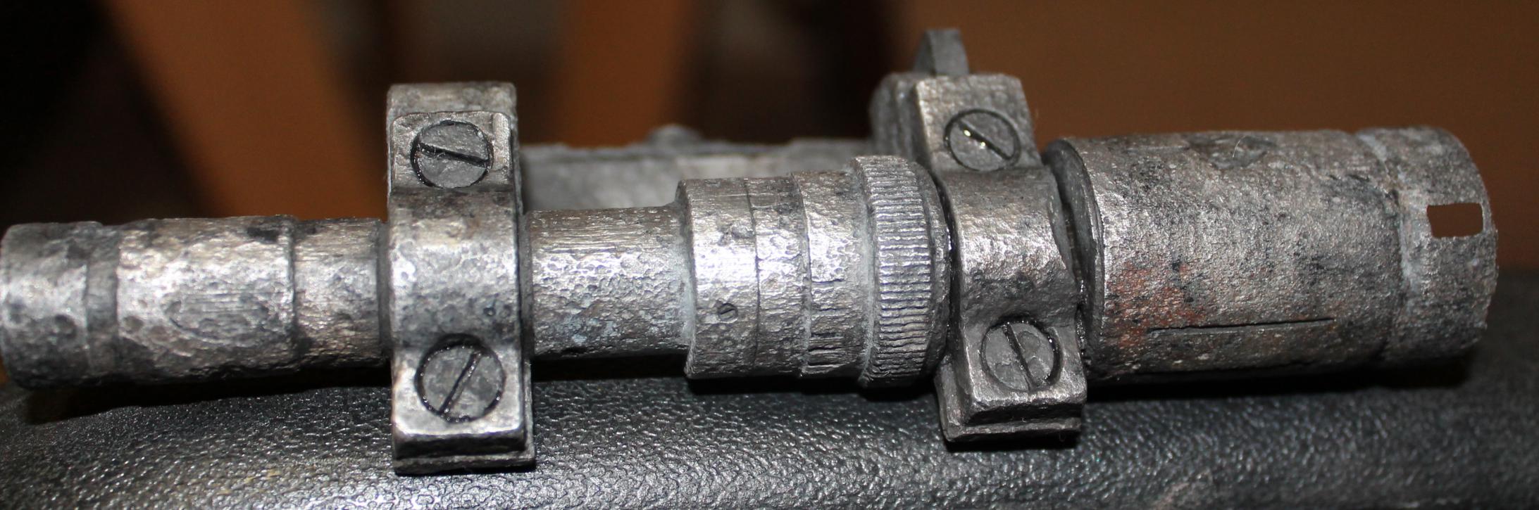

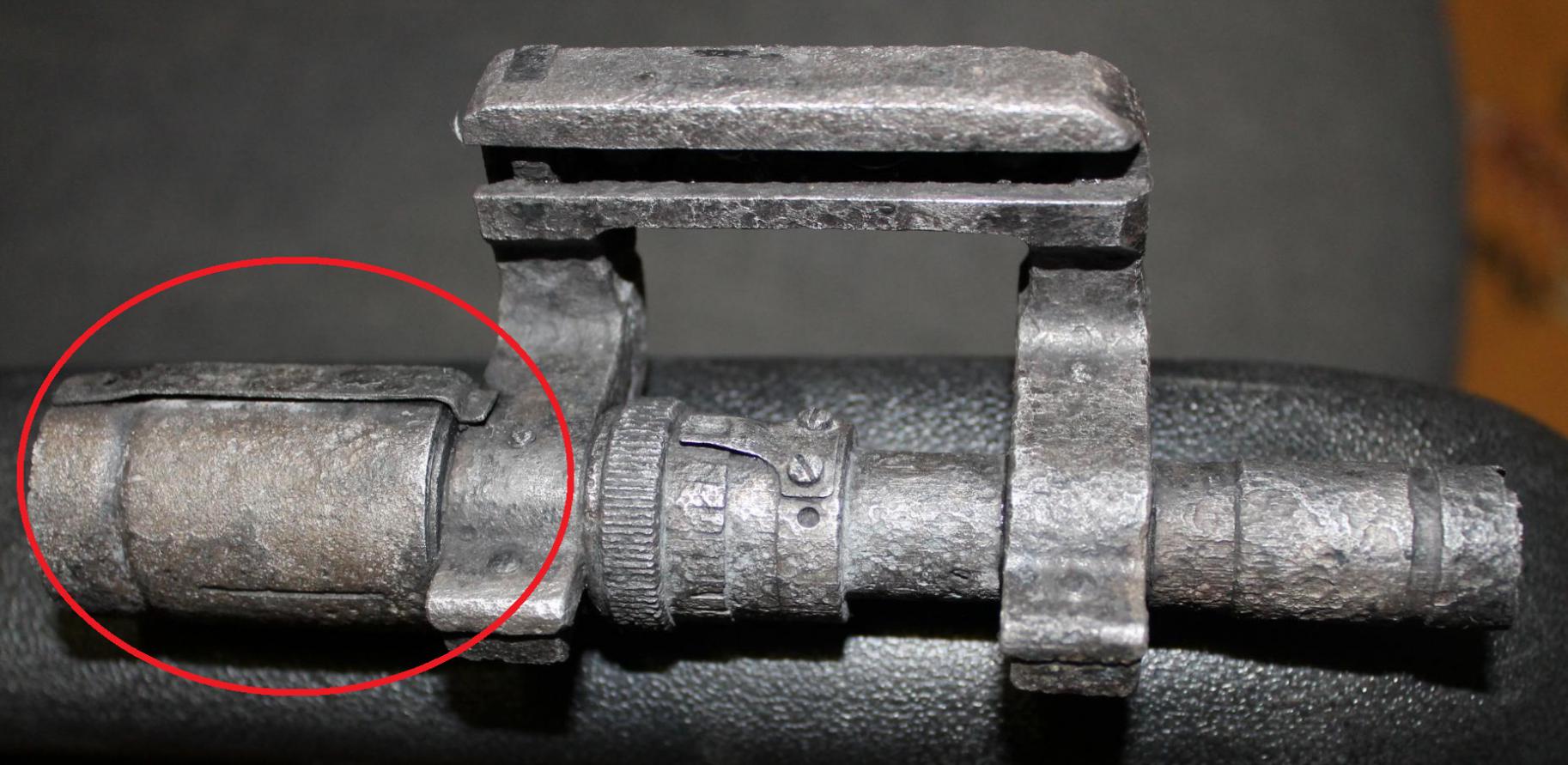

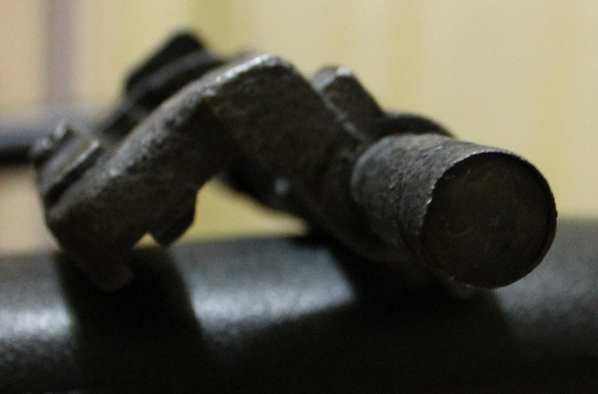

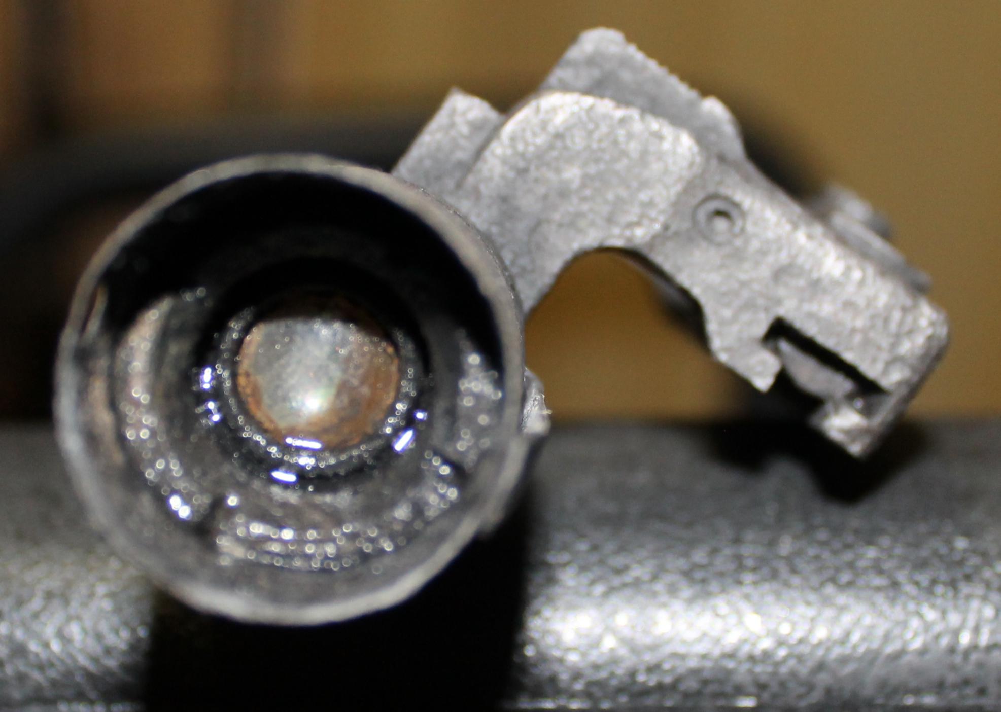

    Всех приветствую, вопрос всплыл такой, как снять наглазник (выделен красный). Прижимная пластина наглазника развернута таким образом, что мешает надеть кронштейн с прицелом на базу.
    663 подобається це.
  25. Репликант
    Репликант Stabsfeldwebel
    106
    146
    1.038
    Он просто одевался, а прижимная пластина его фиксировала, видимо, ржавчина "держит".
  26. sniper33
    973
    это понятно, мысли есть, как снять?
