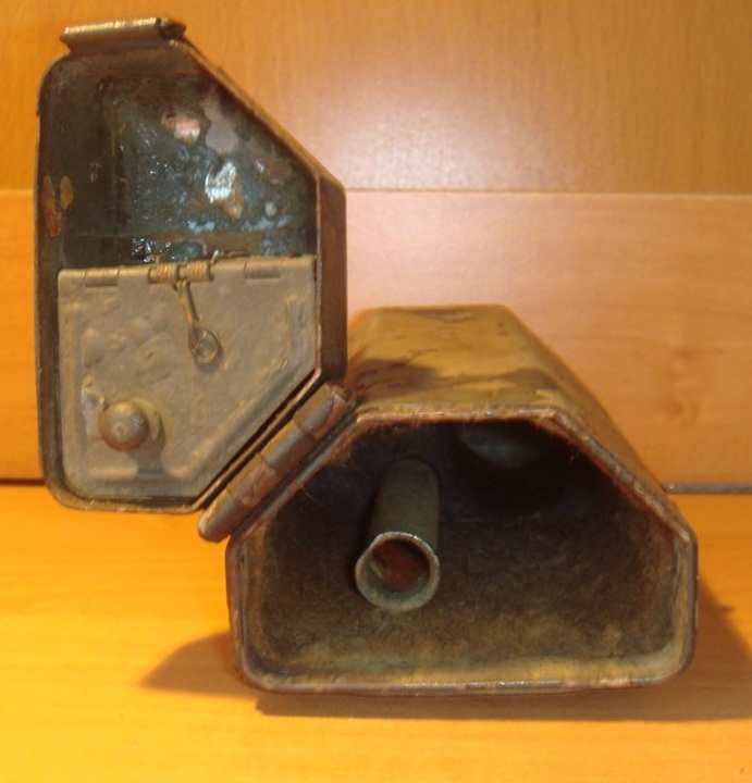

    Тоже возился со своим. http://reibert.info/forum/showthread.php?t=244622 Та-же проблема с обломаной петлей на крышке кофра. Сразу скажу - клеить петлю не стоит, держать не будет, через несколько открываний-закрываний отвалится. Я садил на болтик - прочно и надежно. Сложно посверлить отверстие в стенке-простой дрелью не получиться, я использовал минидрельку. Линзы использовал от старого микроскопа - подошли идеально по размеру, правда оборачивающую линзу так и не нашел...

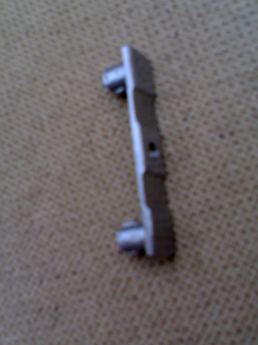

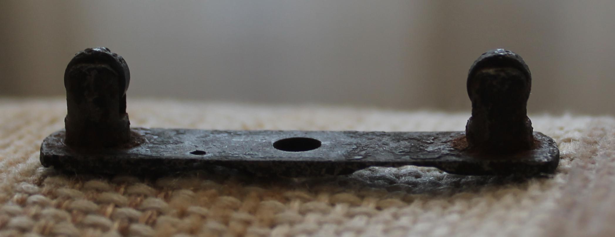

    Занимаюсь восстановлением (в меру своих способностей) прицела zf 41.Следую советам и подскаскам из етой темы.Пока все киснет в уксусе решил время не терять и смастерить пластину в сборе ... для фиксации прицела ( на фото из етойже темы) На моем прицеле пластины не оказалось.Подскажите размеры.можна схему с указанием размеров.

    завтра отпишусь вам по размерам, хотя советую все же поискать копаный убитый крон с этой штукой

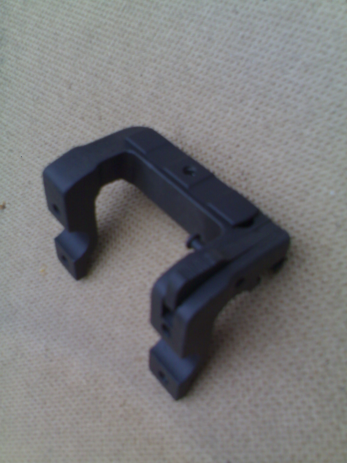

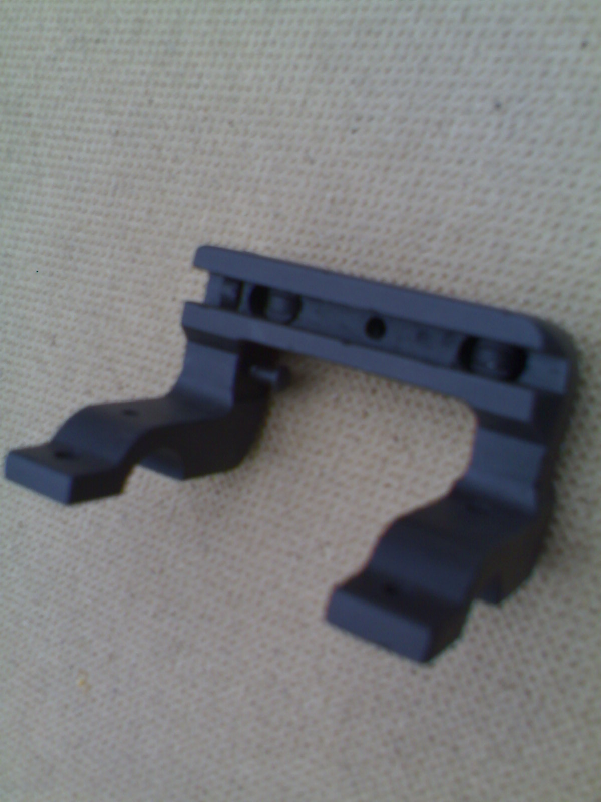

  7. sniper33
    sniper33 Stabsgefreiter
    973
    Russland, Golden ring

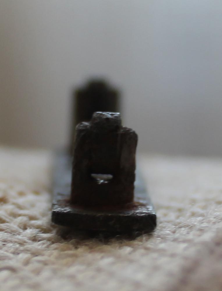

    ну как то так
    будут вопросы пишите, сделать ролики не получится, для вида достаточно будет и пластины (ну или искать копию или битый оригинал):beer:
    663 та Стрипа подобається це.
  8. 663
    663 ✠ Moderator
    17
    7.586
    Україна.
    А по болтам (по двум штуковинам) приклепаным к пластине не подскажите.Если не ошыбаюсь с шляпками под конус.Длинна. форма. толщина включая места крепления к пластине.
  9. sniper33
    973
    это не болты а ролики, их сложно сделать, но все же ловите.

  10. sniper33
    973
    длина выступающей части (конусообразной) 8 мм, с колесиком 9 мм. Ширина пластины 10 мм, ширина конусообразной части с колесиком 7 мм, диаметр колесика 6 мм

  12. 663
    663 ✠ Moderator
    17
    7.586
    Україна.
    По подскаскам смастерил пластину с колесиками.В домашних условиях дело не из легких.Материал дря пластины выбрал пружинестую сталь.Для столбиков и колесиков порезал подходящие сверла.Выбраный мной материал обрабатывается жуть как тяжело.Но получилось все крутится.На все ушло 5 часов роботы.

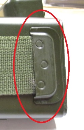

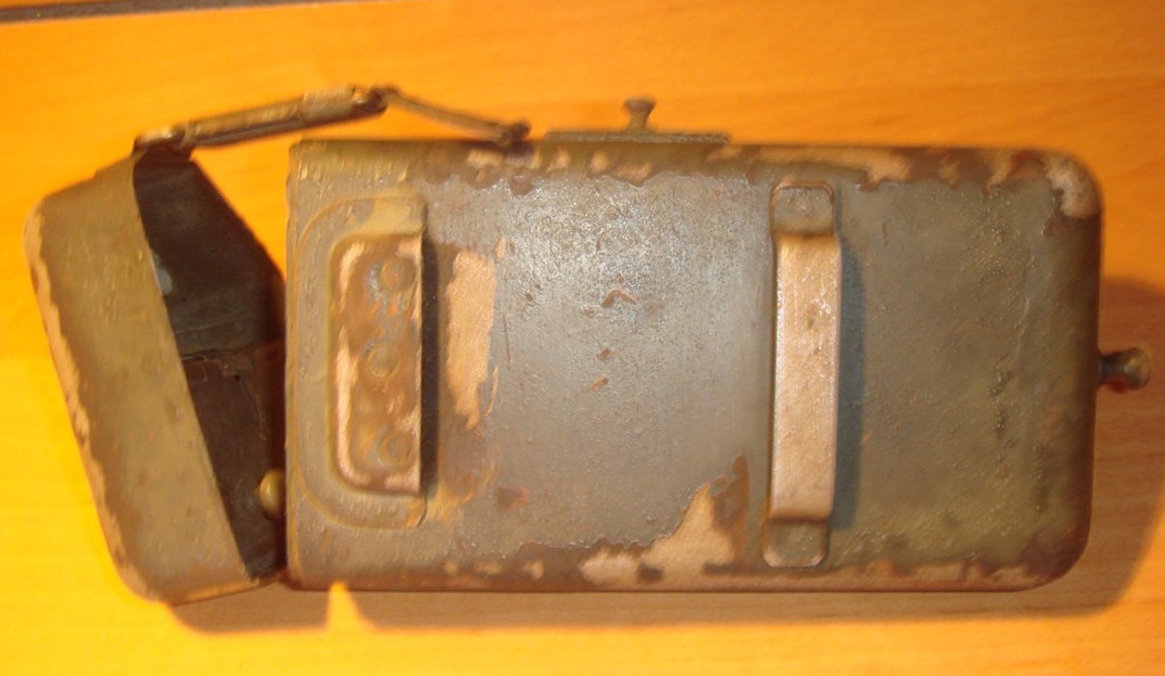

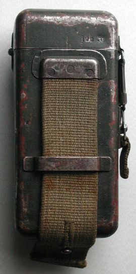

  17. Locky
    Locky Oberschütze
    Париж

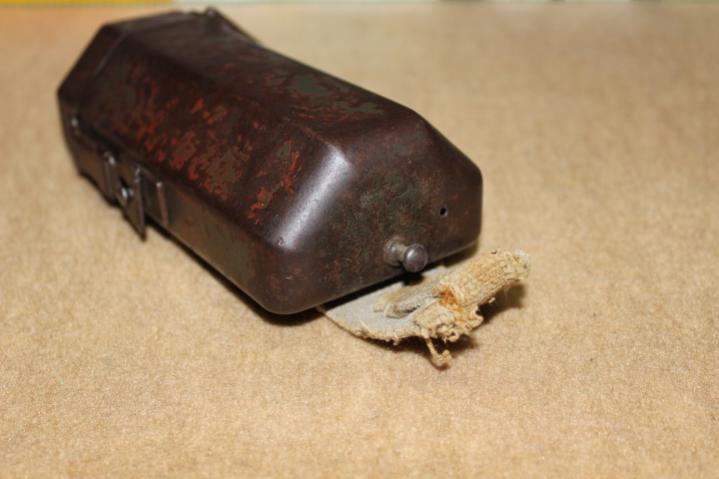

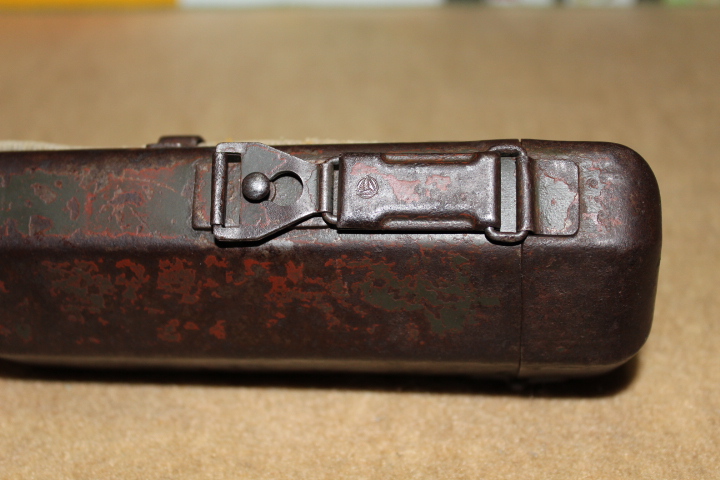

    Восстановление пенала.
    Шпаклёвка, окраска, застаривание - hohot.
    Текстиль и нутрянка -я...
    Исходник
    663, Стрипа, krkr та 2 іншим подобається це.

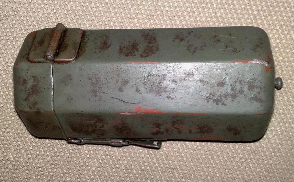

  18. Locky
    Locky Oberschütze
    Париж
    Окраска
    663, Стрипа, Yeye та ще 1-му подобається це.
  19. Locky
    Locky Oberschütze
    Париж
    Итог
    Стрипа, krkr, Yeye та ще 1-му подобається це.
  20. Green-Clover
    Green-Clover Stabsgefreiter
    648
    Альпийские луга
    Хорошо получился только почему выбрали грунт красный ? А так все хорошо , исходник был отличный конечно...
    Скоро выставлю реставрацию своего вот там будет работа)
  21. hohot
    hohot Feldwebel
    673
    Moskau
    Потому, что на оригиналах тоже красный грунт.

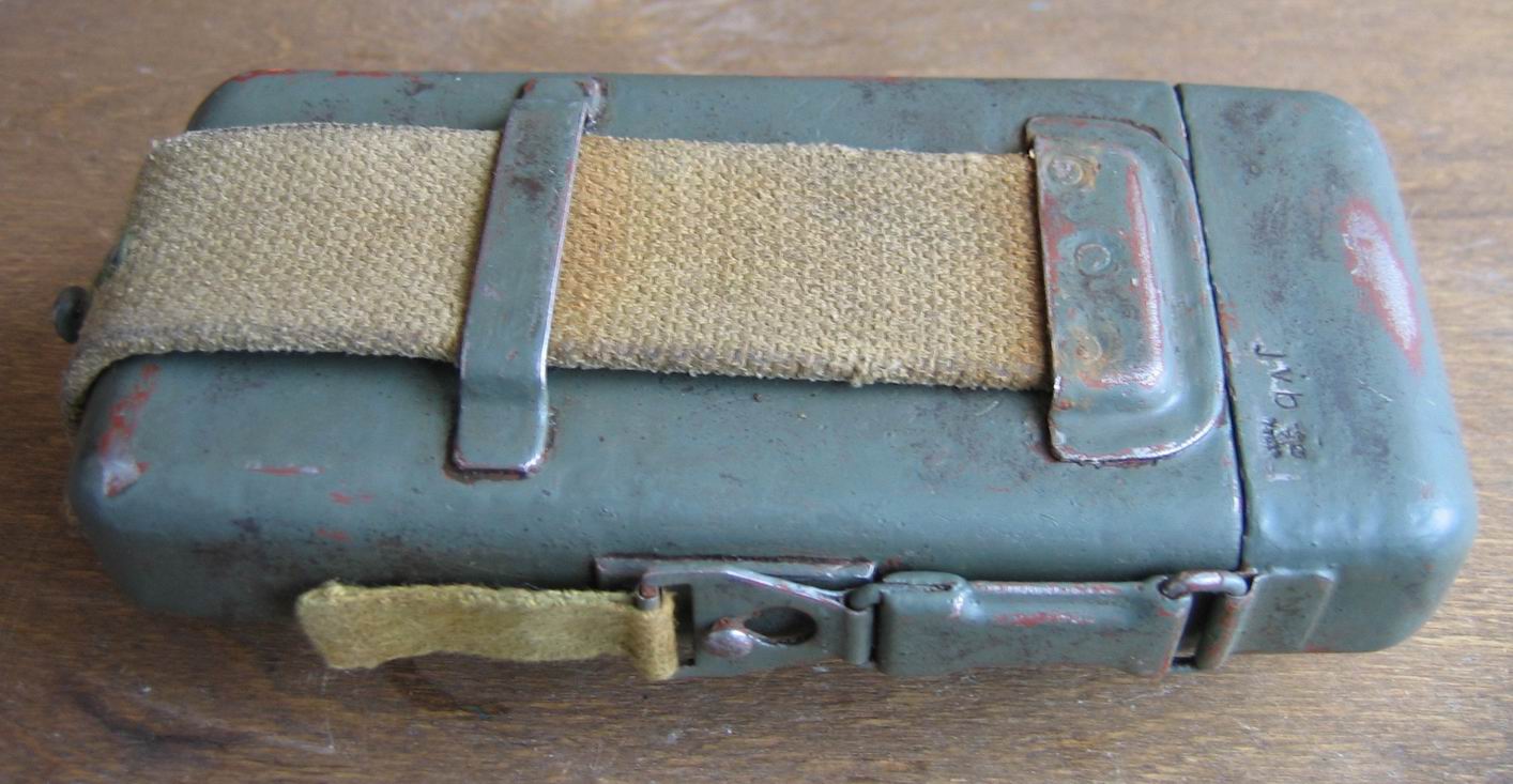

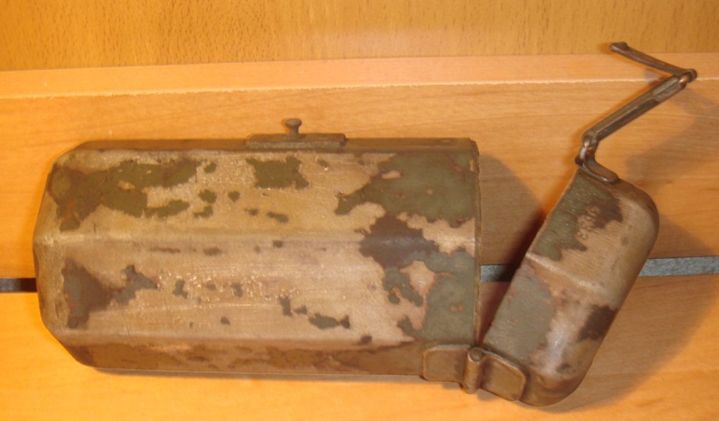

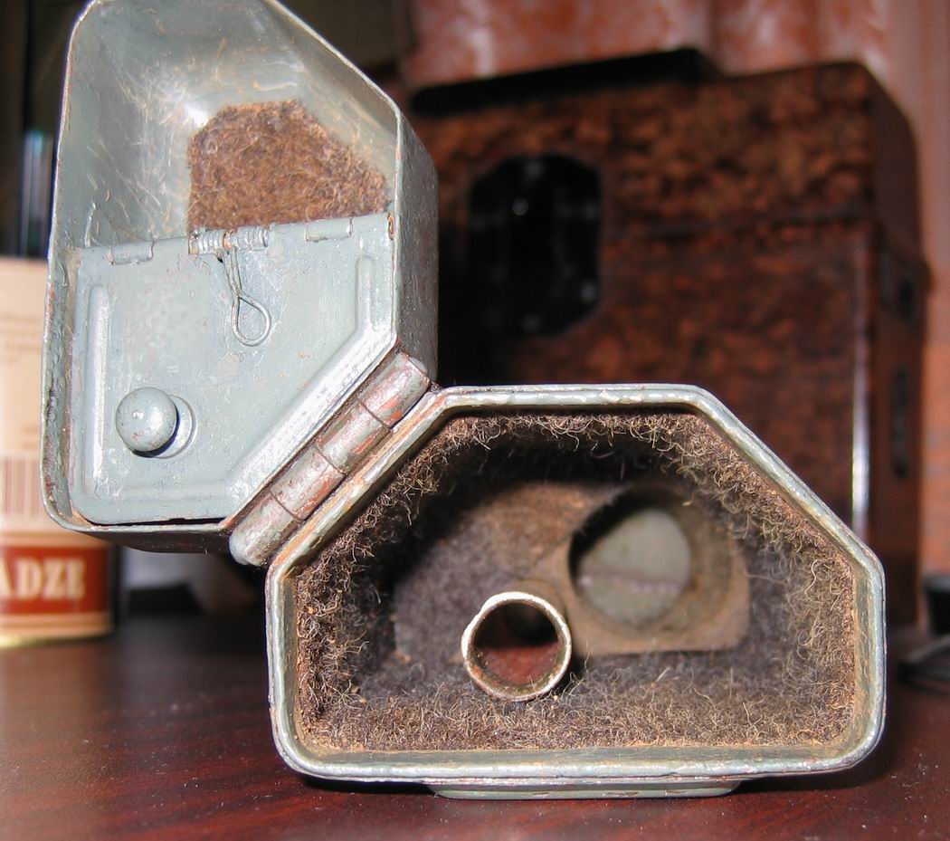

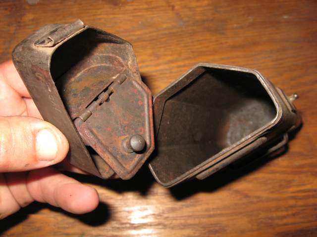

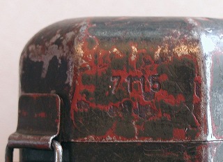

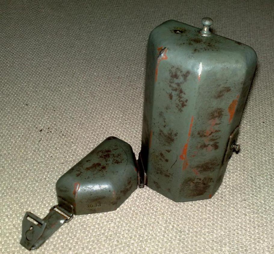

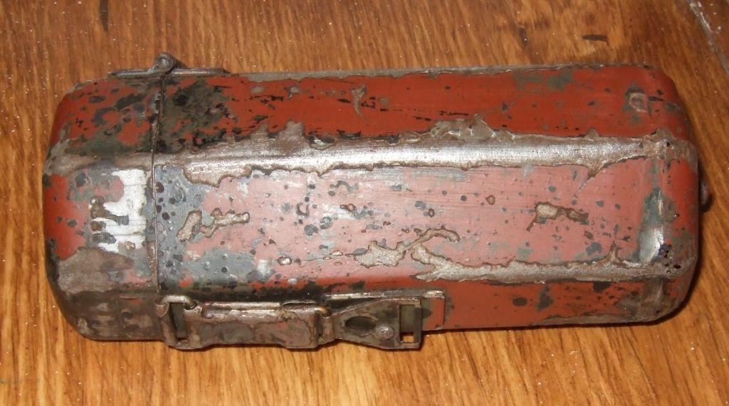

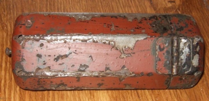

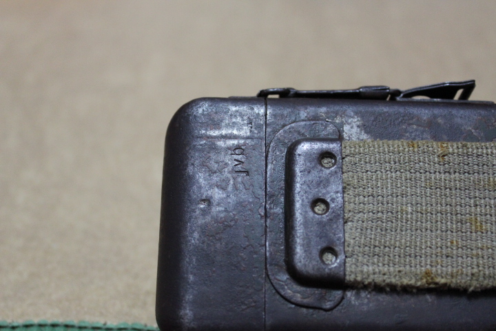

  22. Locky
    Locky Oberschütze
    Париж
    Грунт красный. Вот фото разных пеналов.
    Стрипа, Yeye та hohot подобається це.

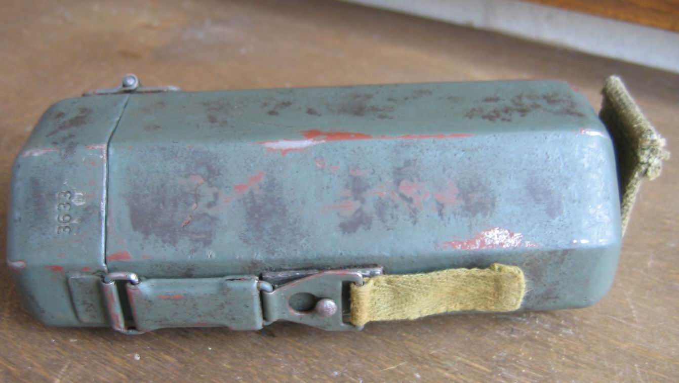

  23. Green-Clover
    648
    Альпийские луга

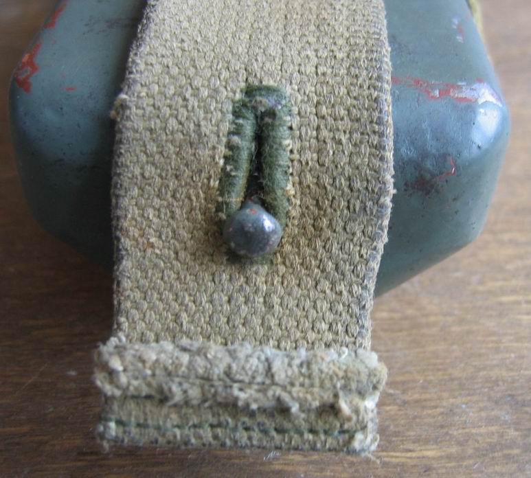

    о , понятно , я не замечал ! Спасибо за подсказку ! А ткань где нашли по размера подходящую ?

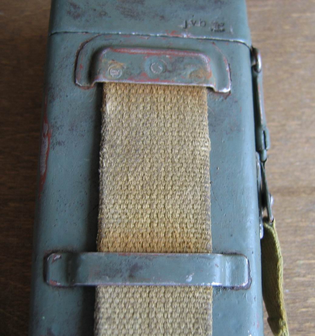

  24. sniper33
    973
    вопрос такой, а как закрепили ткань?
  25. sniper33
    973
    вот
    663 подобається це.
