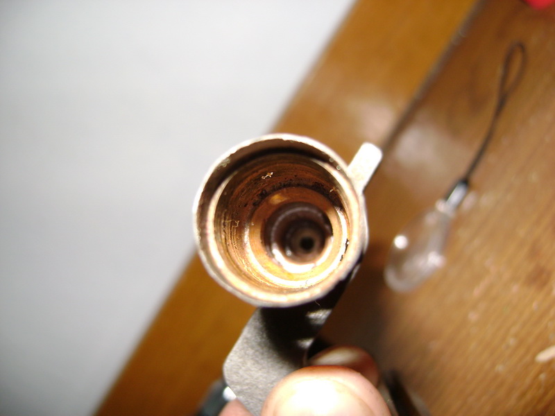

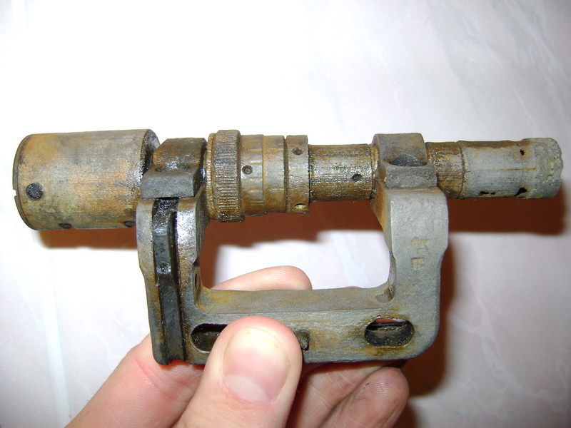

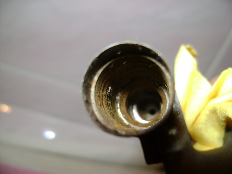

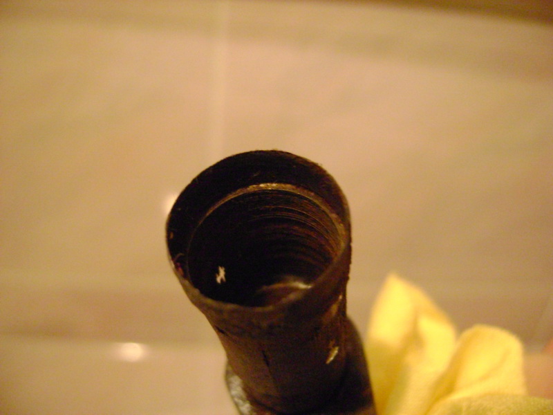

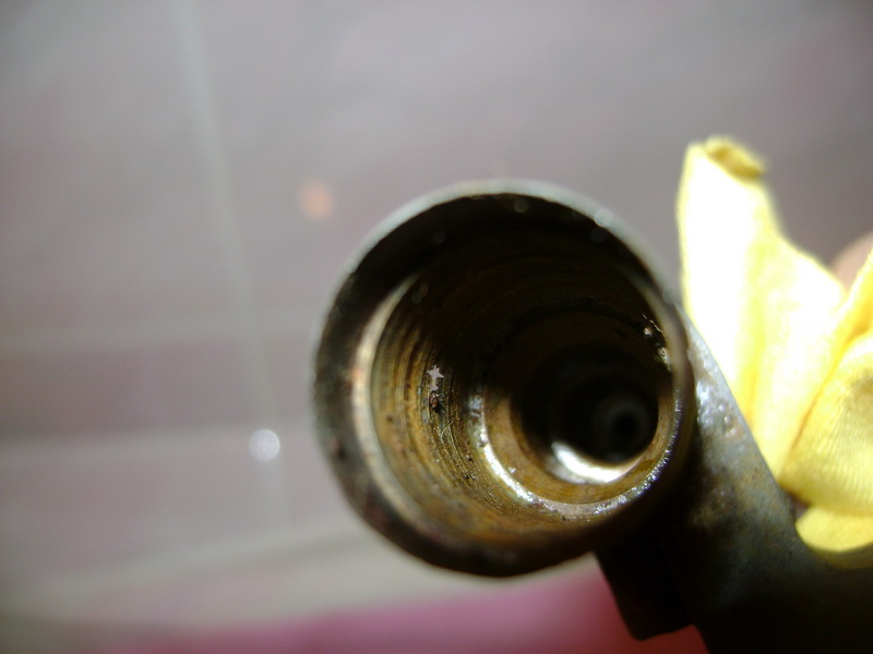

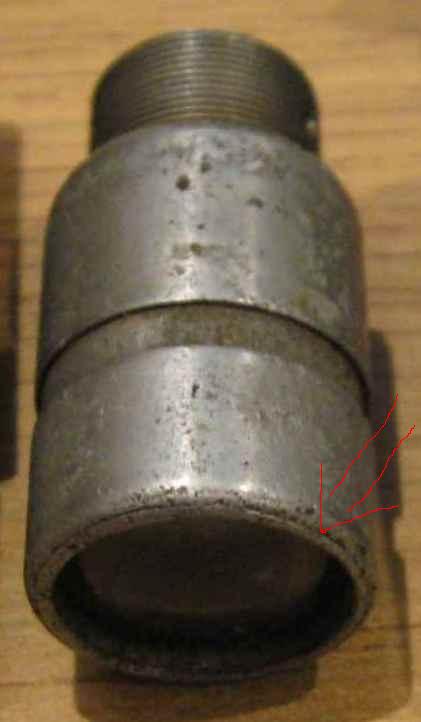

    Есть такое мнение:
    1) При выходе из строя, данная часть просто менялась целым узлом.
    2) Наружная линза на заводе производителе просто намертво запрессовывалась стопорной шайбой.
    Если так - значит там нет резьбы, значит бесполезно ее пытаться вытянуть.
    Выход:
    1) Рапидным треугольным резцом надрезать (долго, но реально по чуть-чуть) шайбу изнутри к центру и вырвать частями если понадобиться.
    2) Достать линзы/почистить/вернуть на места.
    3) Выточить на координатной токарке шайбу, запрессовать.

    Я считаю самое правильное мнение , я так всегда и представлял , что эта часть была проставлена линзами поочерёдно и потом вставлялась шайба намертво ! По другому я не вижу варианта!
    663 та krkr подобається це.
  4. krkr
    krkr Oberfeldwebel
    345
    Украина Алчевск
    Тот кто первый вырвет эту шайбу ответит сразу на много вопросов.
    Но видимо это буду не я, у меня ВД-40 просочилось во внутрь и нормально промыло линзы, положу на бок и грязь опять загустеет и высохнет на метал.стенке а не на линзе.(надеюсь).
    Тогда этот узел разбирать уже не буду, и останется мне самая большая резьба.

    при поломці чи пошкодженні ця деталь мінялась штатно на іншу , сама здається запресована а лінзи стоять на "уплотювачі" ( хрен знає як правильно)

    А фото близко, этой кромки можно?

    так если линзы помылись и их не нужно полировать или еще что-то, может вам просто просверлить между ними нормальное отверстие,3-4 мм диаметром и все там вымыть качественно, после отверстие запаять или заклеить?
    уверен я что-то что эта деталь менялась в сборе, не стали бы немцы заниматься глупым ремонтом, и сейчас они детали меняют узлами, не пытаясь реставрировать...
    что Вы так труситесь над этим прицелом, это довольно доступная и не редкая в продаже по германии вещь(на Украине за них ломят , правда, в 5 раз больше), у вас все равно антураж, хотя сохран очень класный.
    663 подобається це.

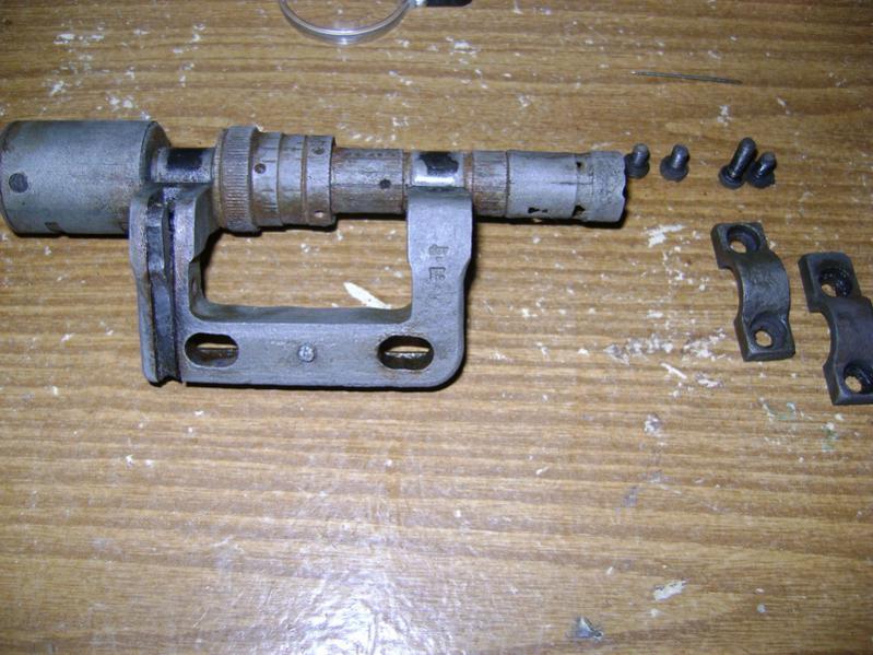

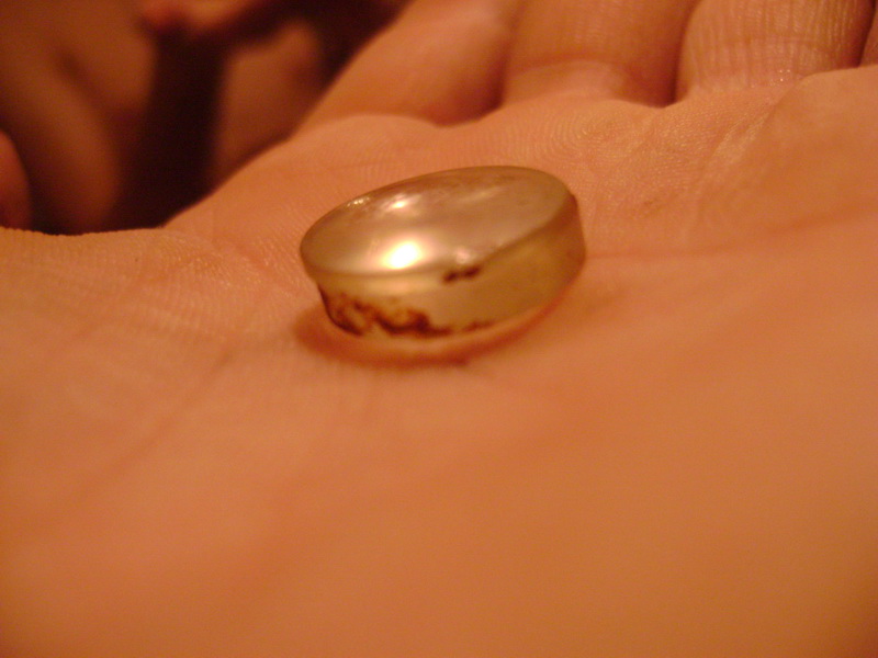

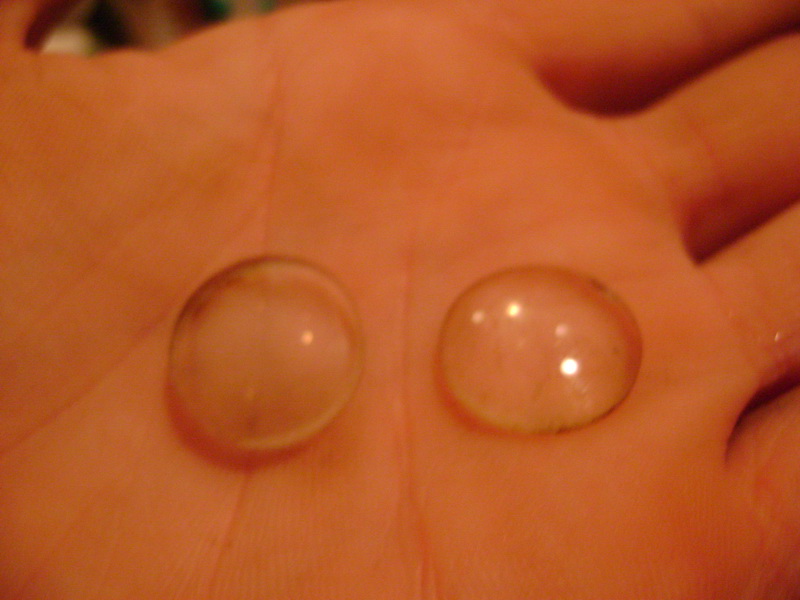

    Всем привет .

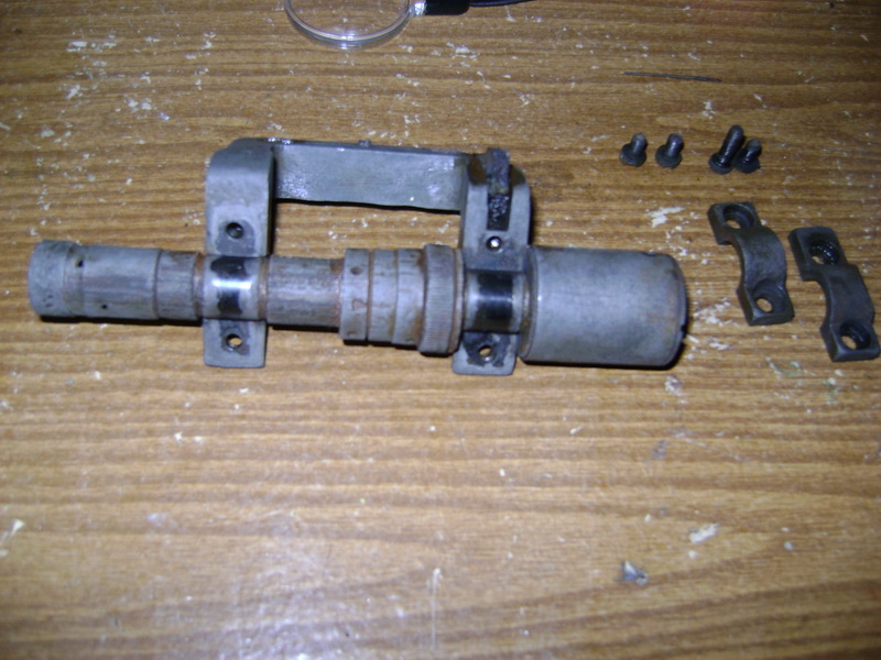

    По совету камрада "krkr" , пошёл купил отвёртку ударную , пшыкнул на 10 минут ВД-40 там где болты на кронштейне . Раз 5 по каждому болту ударил и открутились , болтики оказались в отменном сохране !

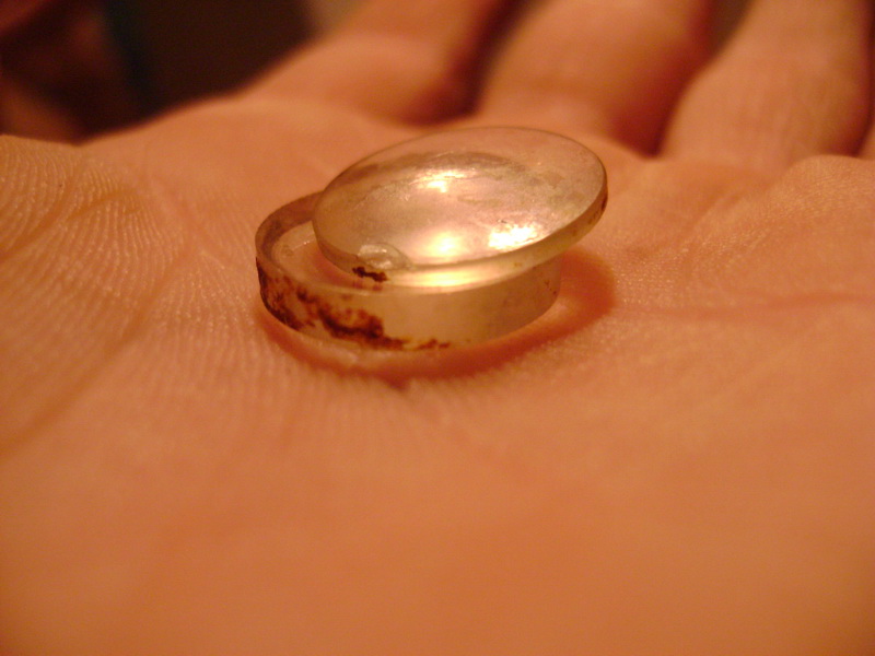

    Еще одна вещь интересная , при мытье у меня выпали линзы с задней части прицела !!! Так как я и говорил они посажены были на клей и всё , там сделано всё специально что бы просто посадить на клей , на фотках видно !
    И там стоит сразу 2 линзы , одна простая типо защитная а вторая ложится в неё увеличительная , интересно система сделана внутри , на фотках видно !
    Но я вроде открутил все 4 болта а снялась только верхняя часть , а низ не отошёл. В общем мне нужно высверливать все маленькие болты , они у меня позгнивали !
    Надо идти на задов что бы на сверлильном станке ставить маленькое свёрлышко и в тисках опускать сверло на станке что бы рука не тряслась и не повредить прицел ...

  12. Green-Clover
    Green-Clover Stabsgefreiter
    648
    Альпийские луга
    Да я очень обрадовался что всё вышло открутить!
    А линзы просто выпали , я вытаскивал из уксуса и они выпали , я был в шоке , и от удара маленький скол линзы произошёл ну то не страшно !
    Вот я не пойму как снять прицел с кофра ? Я открутил 4 болта он не отпадает , там походу 5 тый болт маленький ?
    Как мне высверлить болты все маленькие ?
  13. krkr
    krkr Oberfeldwebel
    345
    Украина Алчевск
    Да, там малыш есть (забыл предупредить)

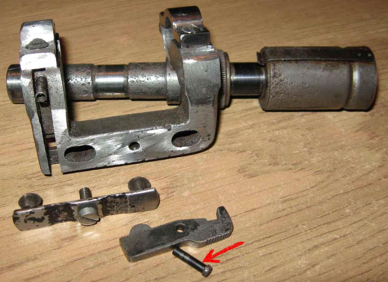

  14. krkr
    krkr Oberfeldwebel
    345
    Украина Алчевск
    Защелку выбивай с крона, там шпилька такая около кнопки. Выбивай и все выпадет - пружину от ржи почистишь, смажешь внутряху.

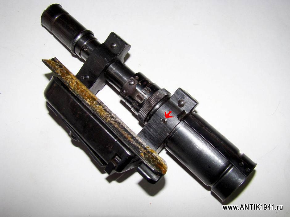

  16. krkr
    krkr Oberfeldwebel
    345
    Украина Алчевск
    Шпилька просто выбивается (она является осью подвижной защелки крона).
    На кроне снизу есть болтик (на фото справа) он и удерживает прицел в кроне.
    Выкрутить или высверлить. Паза под отвертку видимо нет УЖЕ, резьба должна внутри быть.

  17. Green-Clover
    648
    Альпийские луга
    У тебя линзы не выпадают по причине того что стоит заглушка ! Она у меня отпала еще в те времена , я его купил ее не было !
    Так что пока ты не вытащишь заглушку не выпадут линзы, но я не понимаю зачем тебе это делать ? Если у тебя не прогнил корпус и всё в идеале там ! там нет смысла вытаскивать наверно , у меня линза вторая которая увеличивает в идеальном состоянии как новая , а вторая идёт защитная первая она мутная .

  19. Green-Clover
    648
    Альпийские луга
    krkr вот эта шпилька выбивается ?
    Объясни каким образом она выбивается ?
  20. krkr
    krkr Oberfeldwebel
    345
    Украина Алчевск
    На последнем фото именно она - ось/шпилька. Выбивать оську - уже подзабыл как (смотри по шляпке на ней или изнутри наружу или наоборот) - берешь дюбель советский (без патрона естественно) стачиваешь острячек чуточку чтоб не портил вещь, или затачиваешь под требуемый калибр и бьешь по вещи через него молотком. Не использовать для этой цели части надфилей, они внешне заманчиво подходят но скалываются иногда опасно для глаз и пальцев.

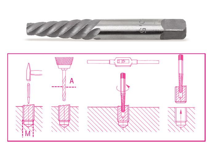

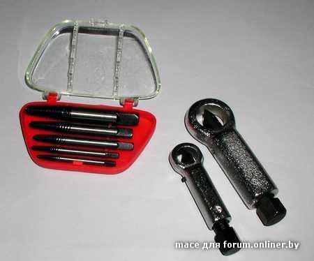

    ААА всё понятно , вы таким способом выкрутили свои болтики ?
    Где такой набор продаётся , на рынках есть ?
    Там есть вообще маленький размер,что бы влез в дырочку где был болтик на прицеле ?
    И чем дрелью загоняют эти отвёртыши ?
  23. krkr
    krkr Oberfeldwebel
    345
    Украина Алчевск
    Как много вопросов)))
    Мои болтики откисли/удар/выкрутились. Один высверлил.
    Набор такой ВЫВЕРТЫШ продается в инструментальных магазинах и на рынке, очень часто рентабельно купить не дорого Китай (25-35грн) на один-два раза, решить проблему, свернуть шею набору и не жалея выкинуть чем брать фирму за 70у.е и трястись над ним.
    Маленькие бывают но я не встречал пока, Китай точно делает только средние - самые ходовые (правильный маркетинг).
    Дрелью сверлят не глубокое отверстие меньше чем диаметр вывертыша, его загоняют и вкручивают, он лезет и нарезает типа резьбы как мечик, но когда упирается в дно то Вы за него уже выкручиваете обломанный болт (у них резьбы в разные стороны).
    Желательна небольшая практика (опять же старая машина соседа по гаражу), и вперед!
  24. Green-Clover
    648
    Альпийские луга
    Вопросов всегда много )))))
    Интересно , получается вывёртышей нет подходящих по размерам для оптки , там сильно маленькие отверстия и болтики !
    Но есть свёрла тонкие которые подойдут ! Так что буду высверливать наверно .

    Может кто подскажет по наплыву сканом чертежа/размерами, или у кого б/у лежит?
