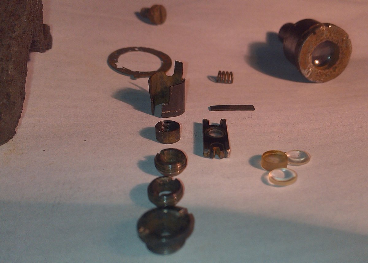

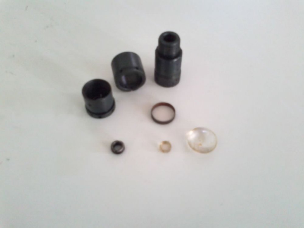

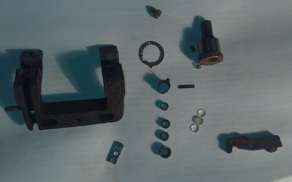

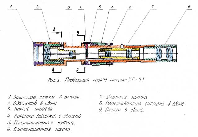

    А у меня схема не такая. С правой стороны у меня только 2 линзы, диаметром примерно 14,9 мм, одна двояковыпуклая (целая), за ней идет вогнутая (здесь я ошибся, посмотрел сейчас на осколки), т.е. она была плоской к центру прицела и вогнутой к правому краю. Больше линз нет, к центру идет маленькая, но я до нее еще не добрался.

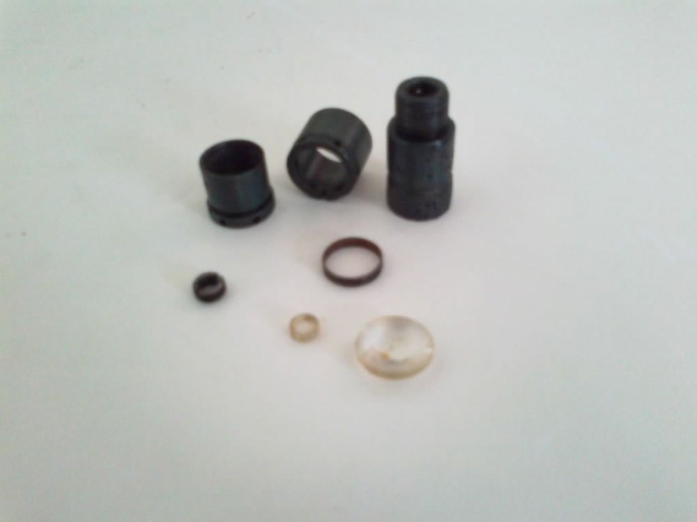

    Да вот незаметно было, что они утеряны, все покупалось в сборе со сгнившими дождевиками, к тому же у разбитой линзы одна плоскость прямая, а на схеме они все загнутые.

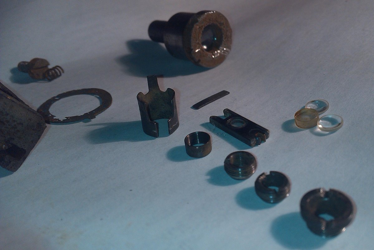

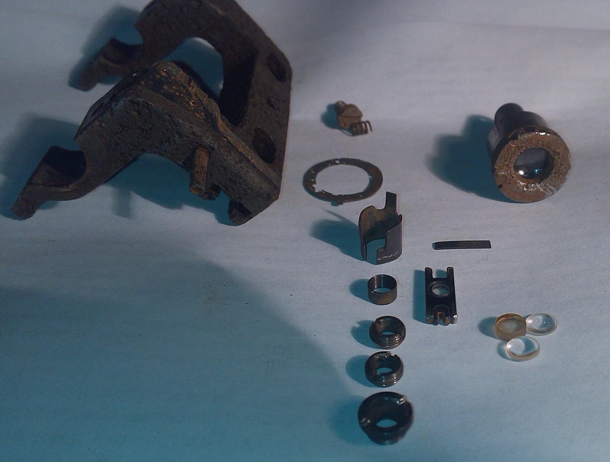

    Сегодня розкурочил свой до конца. Такая же история как у вас, только две линзы.
    Сомнения вон. У наших прицелов схема другая чем на даной схеме. На моём как и на вашем прокатка для регулировки на винте вровень а не выступает. Видимо кому то из нас придётся рисовать новую схему.

    Сегодня довёл до финиша ещё несколько деталей, металл очистил и зачернил.
    С линз чуть снял налёт грязи и мути. Войлочным диском на дремеле прошёлся по линзам в течении минут сорок над каждой. Главное перекуры чтоб не нагреть линзу. На жаль пасты ГОИ нет под рукой. Линзы получились как на антуроаж хороши. Для прямого использования по назначению просо никакие, хлам. Всё просматривается, только сколы и муть осталась как не старался.

    если не трудно, сделайте обмеры линз, может удастся подобрать замены...авось пригодится кому-то...

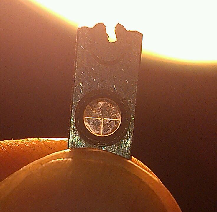

    Есть вопрос по стеклу с крестиком.

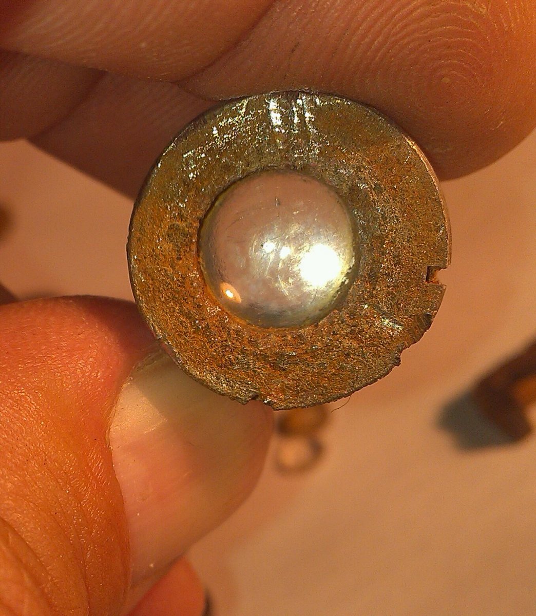

    Краска посыпалась, только на её месте как будто вырезаны формы крестика. Может такое быть ?. Стёклышко не чистил чтоб не удалить то что осталось. Провожу зубочисткой по стеклу и в месте крестика зацепляется. Вырезано , или цепляется за налёт мути которого под краской крестика не было.

    Фото нечеткое. Но вспоминаю, когда я прицел реставрировал zf 3х8, там тоже рисунок был выцарапан без краски, там стеклышко побольше, но и рисунок сложнее.
    663 подобається це.

    Україна.
    Фото только для того чтоб было ясно о какой детали идёт речь. Если нацарапано тогда всё отлично, можно чистить. У меня была краска, только сошла одним целым рисунком. После чистки запущу краску. Прицел работать не будет это мне уже ясно, всё кранты. Не так просто подобрать линзы, это с стороны кажется просто. Даже довести оптику до состояния чтоб была видна шкала, очень тяжело. Не уверен что у меня получится.

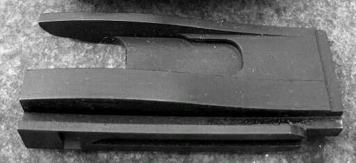

    Камерады, я приношу свои извинения, может не в тему, но, всё же..... Поделитесь, кто может чертежами на постель для установки прицела ZF-41... Заранее благодарен. Хочу заказать, чтобы сделали... С ув. Павел. 26685c4e0393e5d8e5e6238df917a94208dd-2.jpg

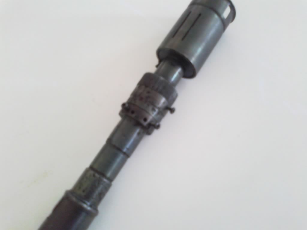

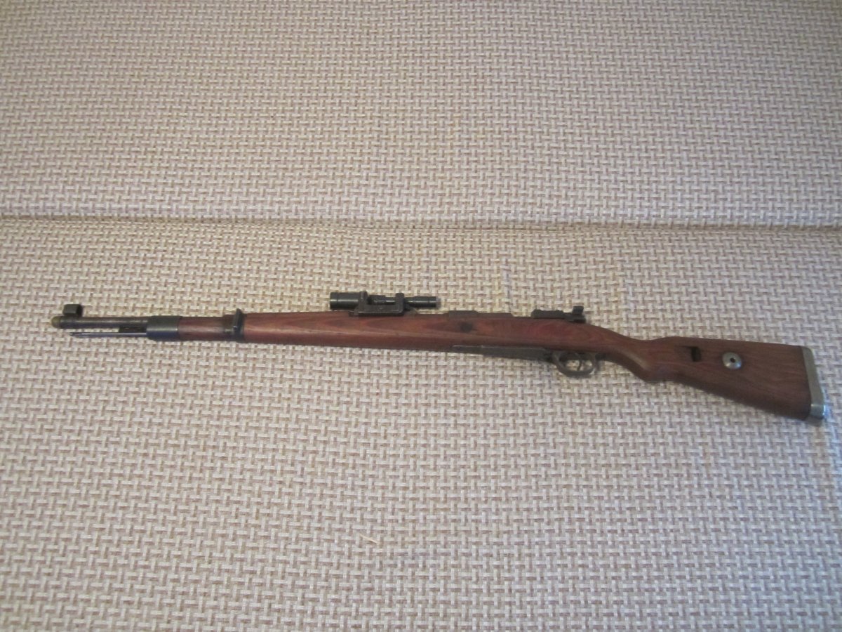

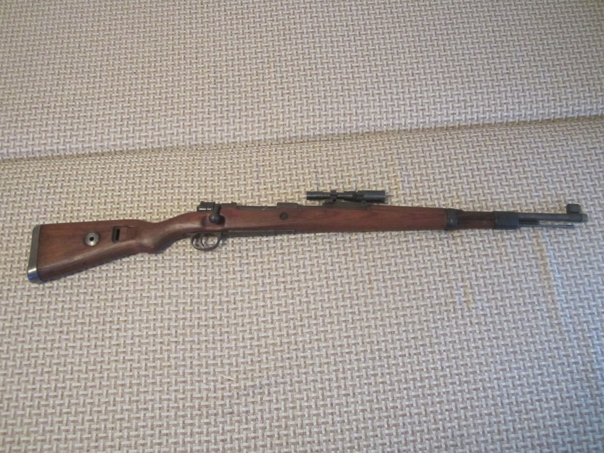

    Хотелось бы узнать, решил ли кто не будь проблему с линзами. Я в том смысле что хотябы на просвет чтоб крестик было видно. Как не бьюсь над этим и всё никак, даже крестик выловить не могу. И по случаю похвастаюсь своим прицелом (шелухой без линз, вернее с линзами но не всеми) уже на родном месте.
