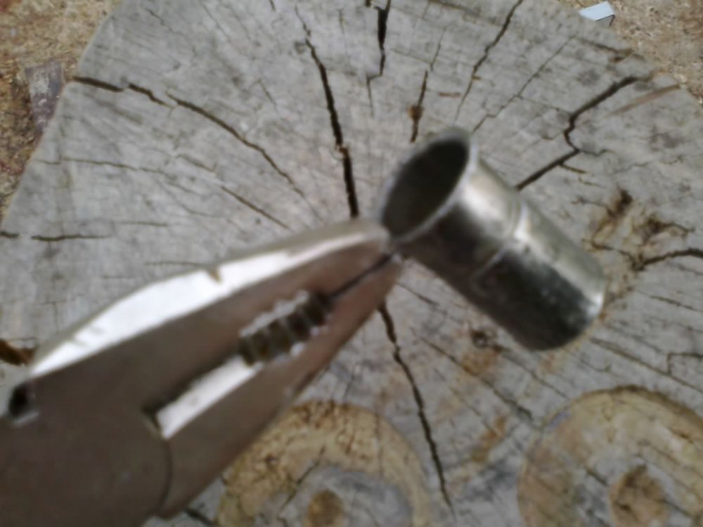

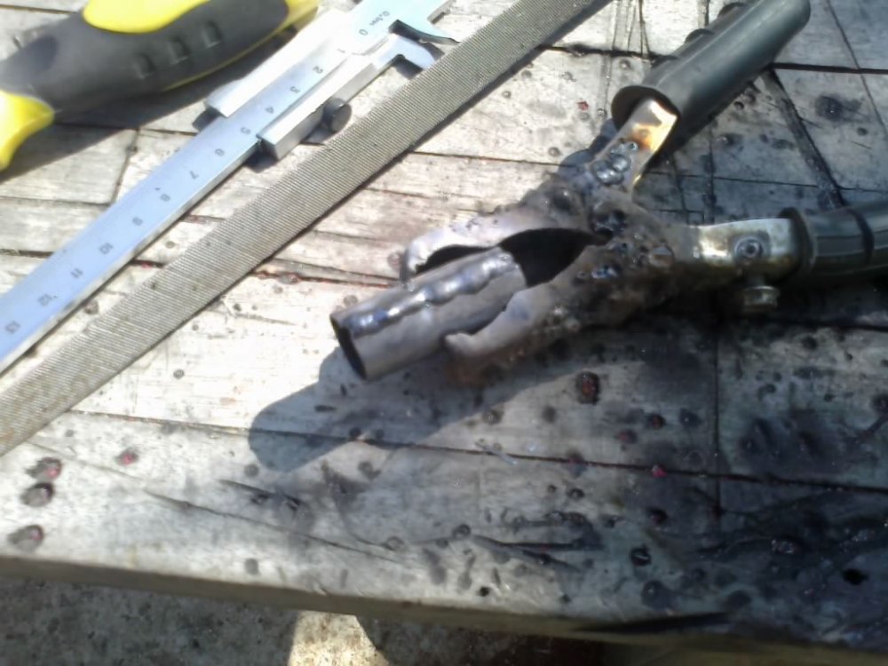

    Продолжил работу. Трубки не нашёл подходящей толщины и размера. Взял часть слива, вырезал кусочек нужного размера с запасом. Скрутил в трубку , заварил. Сделал детальку. Следующий шаг дождевик передний, заготовка уже найдена.

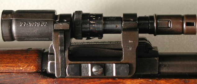

    По поводу дождевиков. Просмотрел множество фото. По правилам на мой прицел подошёл бы скорей вариант 1-фото. Только всё же делать буду вариант 3-фото. Выбрал этот вариант только по той причине что нравится он мне,много всяких заворотов.

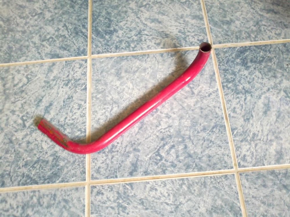

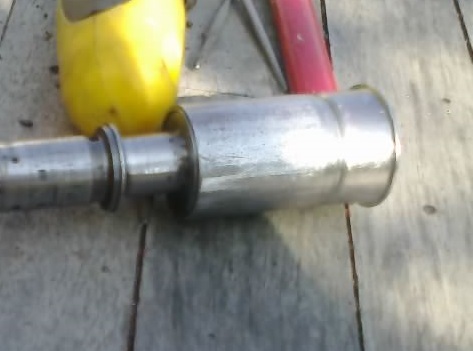

    Дождевик. Ход работ. Нашёл тонкостенную трубу.
    Отрезал нужный кусок, очистил от краски.
    Прощитал место завальцовки, и надфилем сделал канавку. В этом месте получился самый тонкий металл (на 0.3 мм примерно) и при завальцовке всё пошло как надо.
    Полоской металла и молоточком сделал завальцовку (псевдо прокатку). Получилось отлично.
    Сделал пробное одевание на его посадочное место, запас оставленный про всяк спилил.
    В торце розвальцовку делал сначяло плоскогубцами а потом подстучял молоточком. Загиб был чуть больше для удобства с ним работать, лишнее сточил.
    Полоски (прорези) вырезал дремелем.
    Когда цылиндрик был полностью готов, через болт закрепил его на дрель и шлифанул. Сначала напильником снял толщину, после чего прошолся наждаькой.
    Пружинку делал из зуба садоводческих грабель. ( кранты граблям, порежу на заготовки пружинок).

    Задний дождевик. Делал из той же трубки что и передний. Материал для работы удачный, гнётся хорошо и чуть пружинит, самое то.
    Отрезал в заготовке лишний металл чтоб сжать в трубку чуть тоньшего диаметра и заварил.
    Внутреннюю прокатку наружу делал так. Дреммелем из нутри чуть сделал паз чтоб ослабить металл именно в том месте. Поставил шляпку шурупа (мощьного) в канавку и простучал молотком по кругу. Получилась хорошая прокатка наружу. Потом чуть не ровности сгладил напильником.
    Прокатку в низ делал как и на переднем дождевике.
    Расклёп так же.
    Просечку делал дреммелем. После чего язычок который получился выжал наружу и на его конце сделал форму защёлки дождевика.Вжал язычёк на место даже с маленьким пережатием. Фиксирует отлично, просто отлично.
