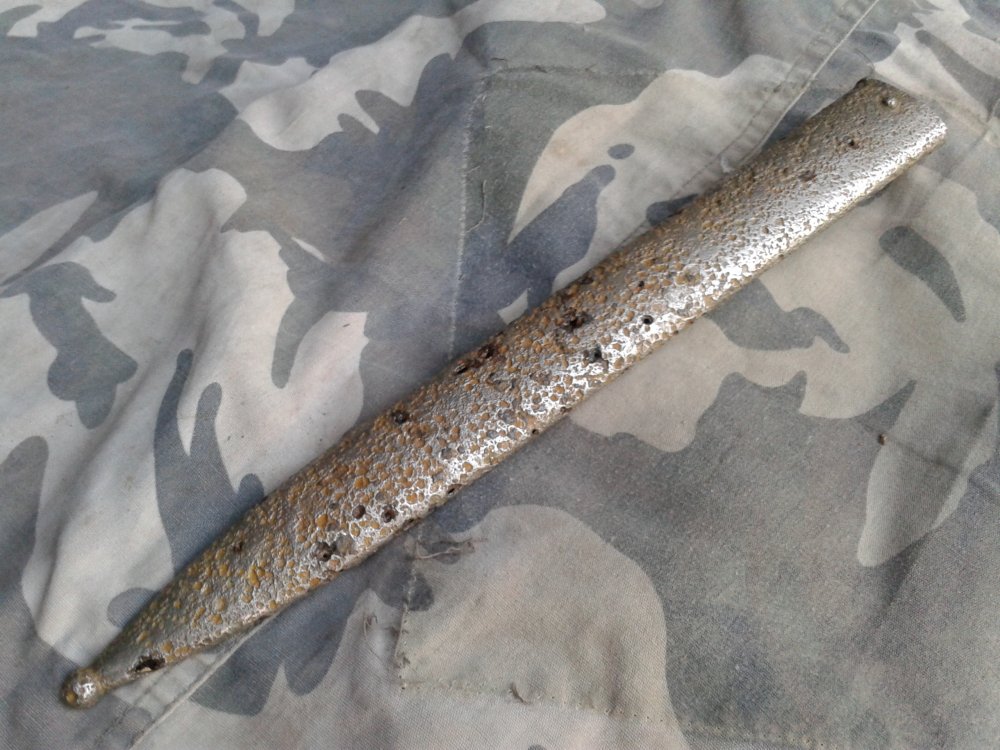

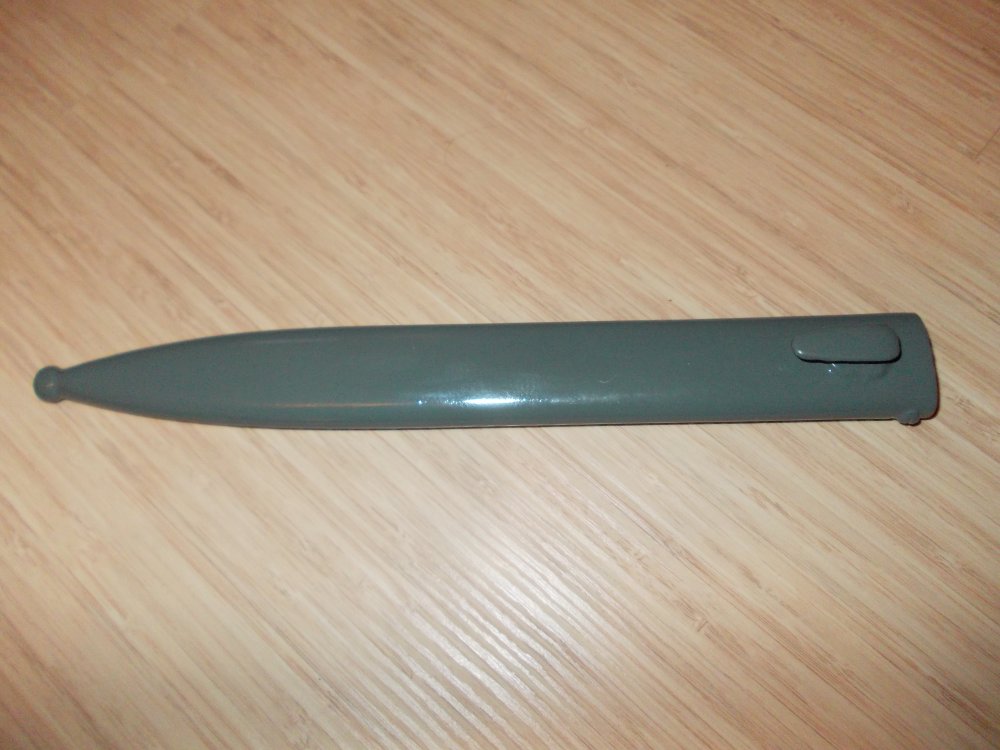

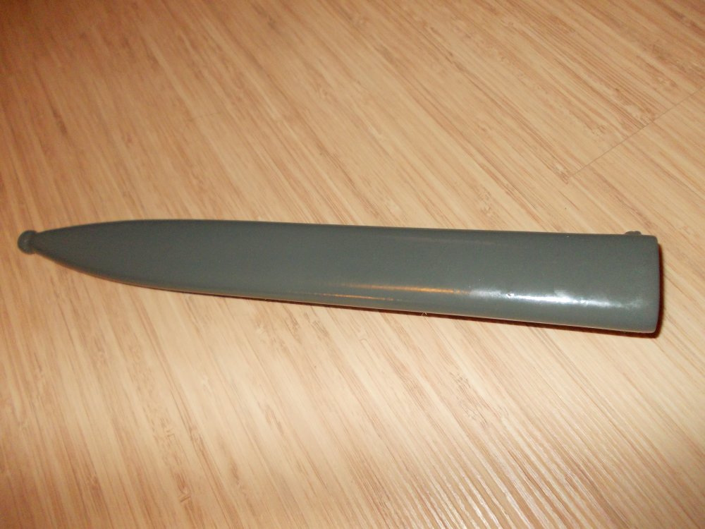

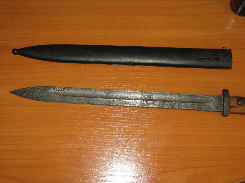

    Приветствую всех! Хочу выставить на обсуждение свою первую попытку реставрации ножен. Отмочены в уксусе почищены щеткой. Покрыты холодной сваркой, зачищены наждачкой и покрашены. Фото после зачистки не сделал а сразу покрасил, спешил увидеть конечный результат.

    Зря спешили. Холодной сваркой не советовал бы вам пользоваться , при падении отпадёт. Поверхность ножен обработана очень плохо . Видно множество каверн , которых не должно присутствовать на ножнах . Я делал ножны эпоксидка с стеклотканью. Так что работы вам ещё предстоит много.
  4. Коллеги, будьте снисходительны. Для первого раза совсем не плохо. " четверочка" !

    с учетом первого раза нормально получилось. недочеты есть, но вполне приемлемо.
    если позволите совет, то обдерите шпаклевку, вернитесь до вот этого состояния
    облудите поверхность оловом и зашлифуйте до ровного состояния. будет ровная металлическая поверхность. ни при каких падениях никогда ничего не отлетит, не отскочит, не треснет. затем красьте.

    Камрад Фандик верно говорит , с холодной сваркой лучше вообще не связываться, можно взять шпатлевку со стекловолокном, надежней будет да и обрабатывается хорошо.....
