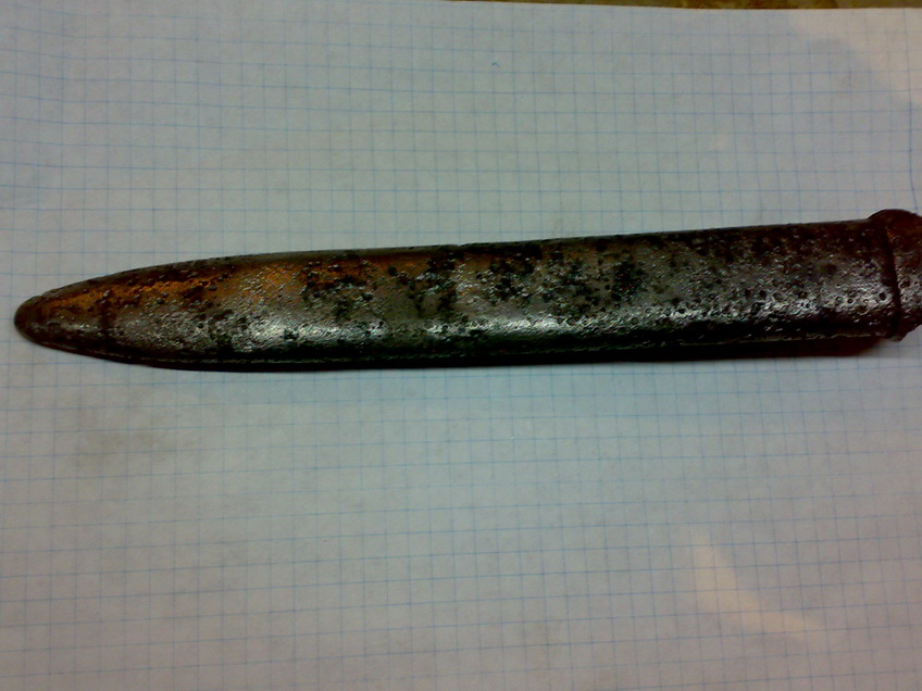

    Подскажите как лучше реставрировать чтобы не испортить ??? Зарание спасибо !!!

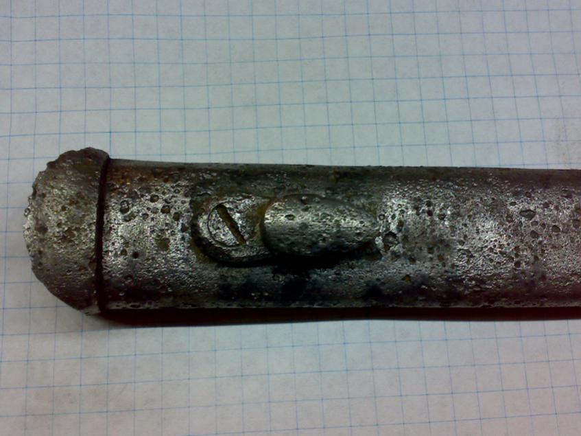

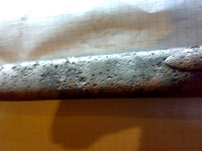

    вот что получилось после лемонки и електролиза !!! Подскажите что дальше ??? я так понимаю что шпаклевка и покраска ??? или ошибаюсь ))) только не говорите что испортил )))
  6. Vasia.
    Vasia. Oberstleutnant Клуб взаимопомощи
    18
    4.155
    Дрогобич
    не испортили метал бодренький:smile_12: так что дальше шпаклюйте и красьте:smile_8:

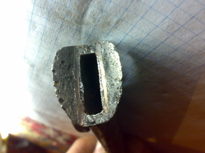

    метал хороший ,защелка внутри работает ))) как внутри почистить хорошо ??? не лезут идеи в голову )))
  8. ьеталлоломщик
    ьеталлоломщик Stabsgefreiter
    177
    россия
    попробуй,куском тонкого мягкого распушённого на конце тросика.зажми его в дрель и аккуратно без фанатизма прошоркай)

  9. Vasia.
    18
    4.155
    Дрогобич
    если есть ёршик от пневматики то можно ним он как раз хорошо пойдет:beer:
    1 человеку нравится это.
  10. БОЛЬШОЙ ХОМЯК
    БОЛЬШОЙ ХОМЯК Stabsfeldwebel
    2.356
    Перед шпаклевкой и покраской я бьі открутил винт и снял зацеп, чтобьі прочистить все детали отдельно. Винт скорее всего держит вместе пружину внутри, зацеп и верхнюю пластину. Сняв верх. деталь, будет проще почистить внутр. поверхность ножен.
